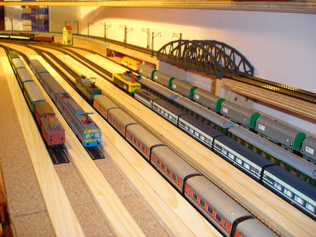

Nota 13 Ago 2011 13:54
Mensajes: 434
Ubicación: San Sebastián
Registrado: 26 Sep 2008 09:05

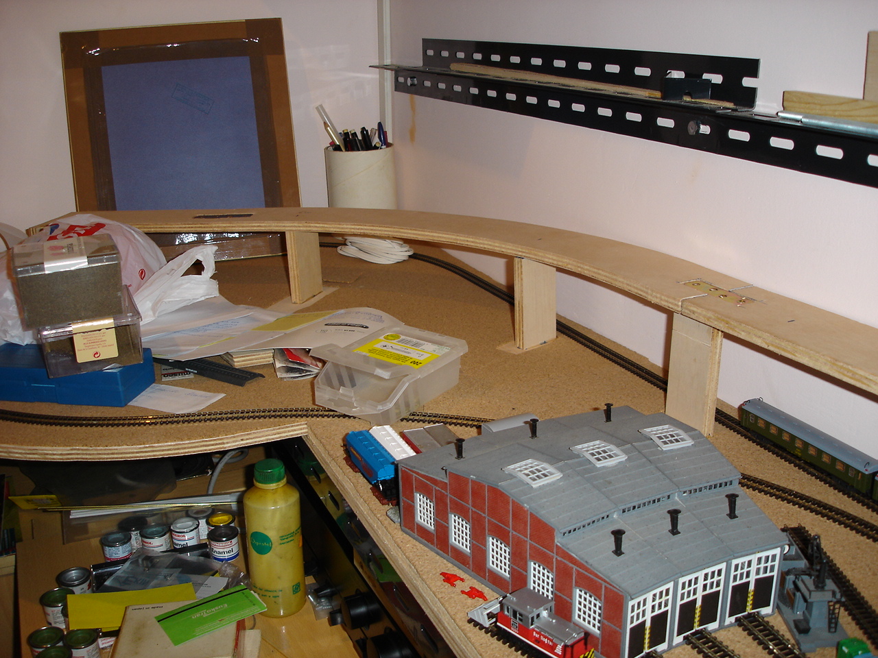

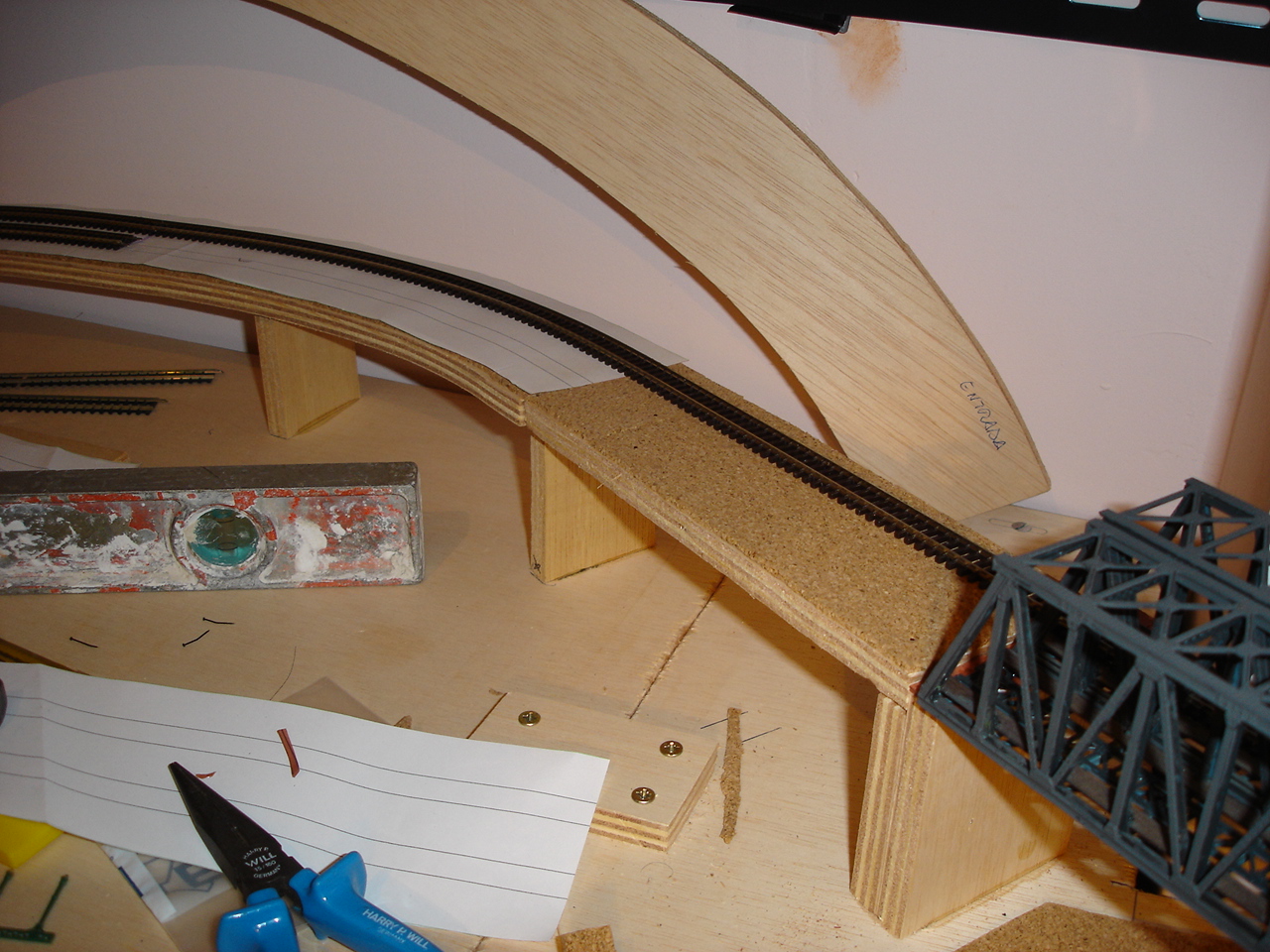

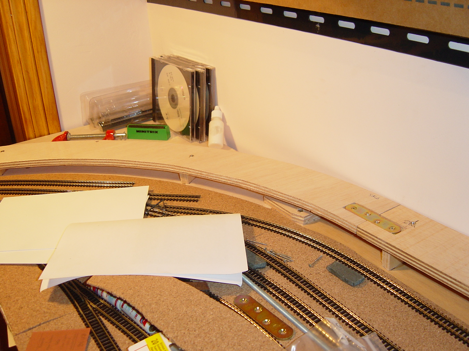

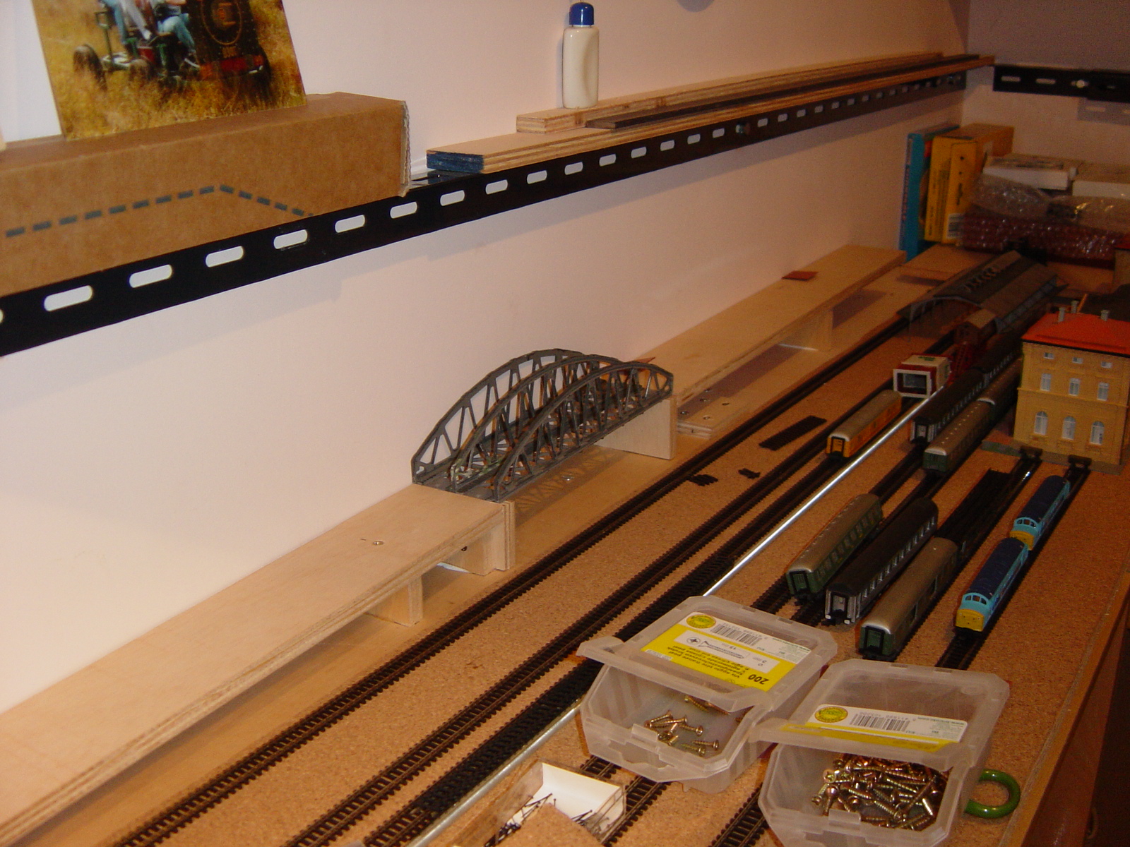

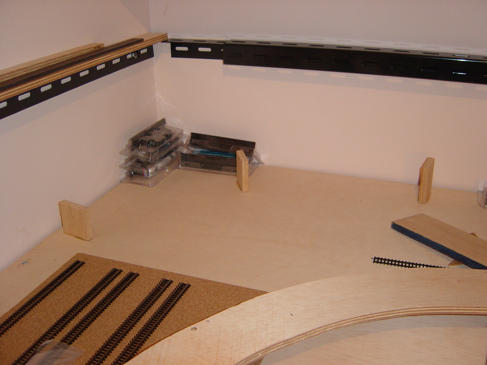

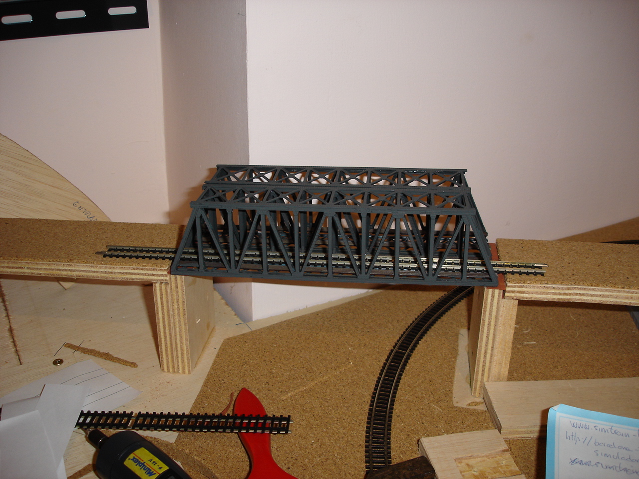

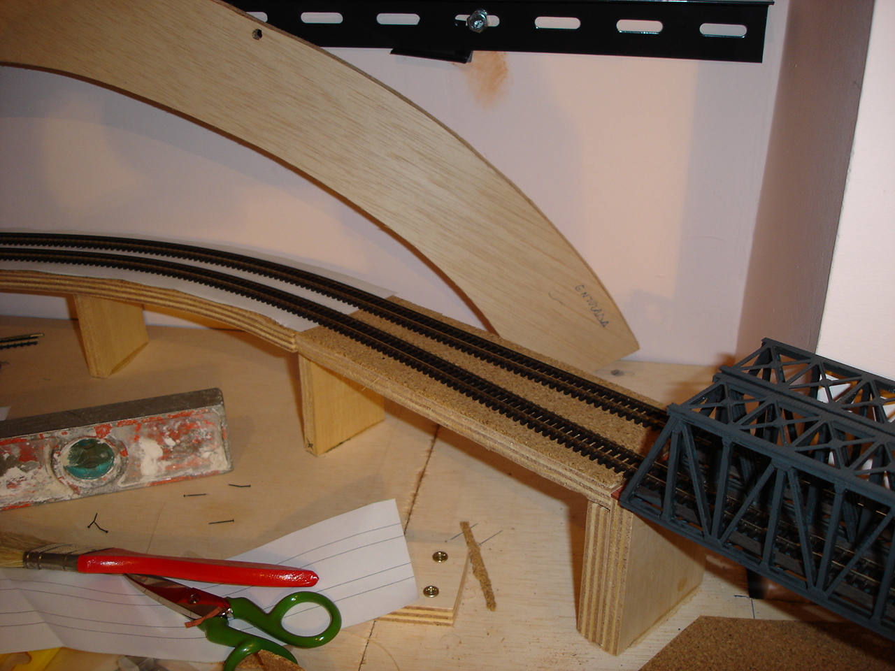

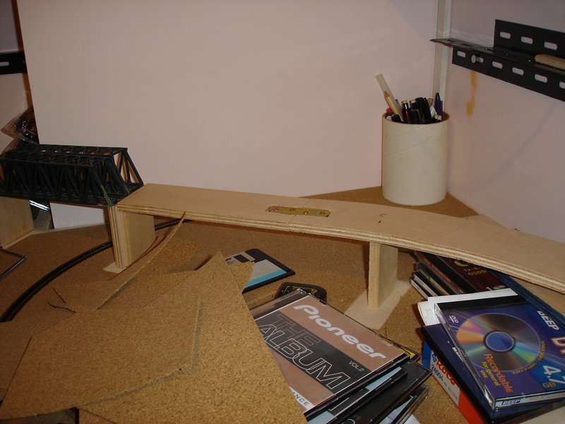

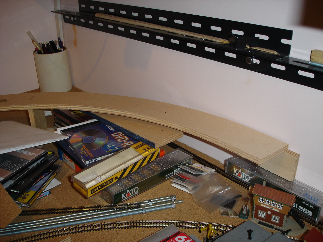

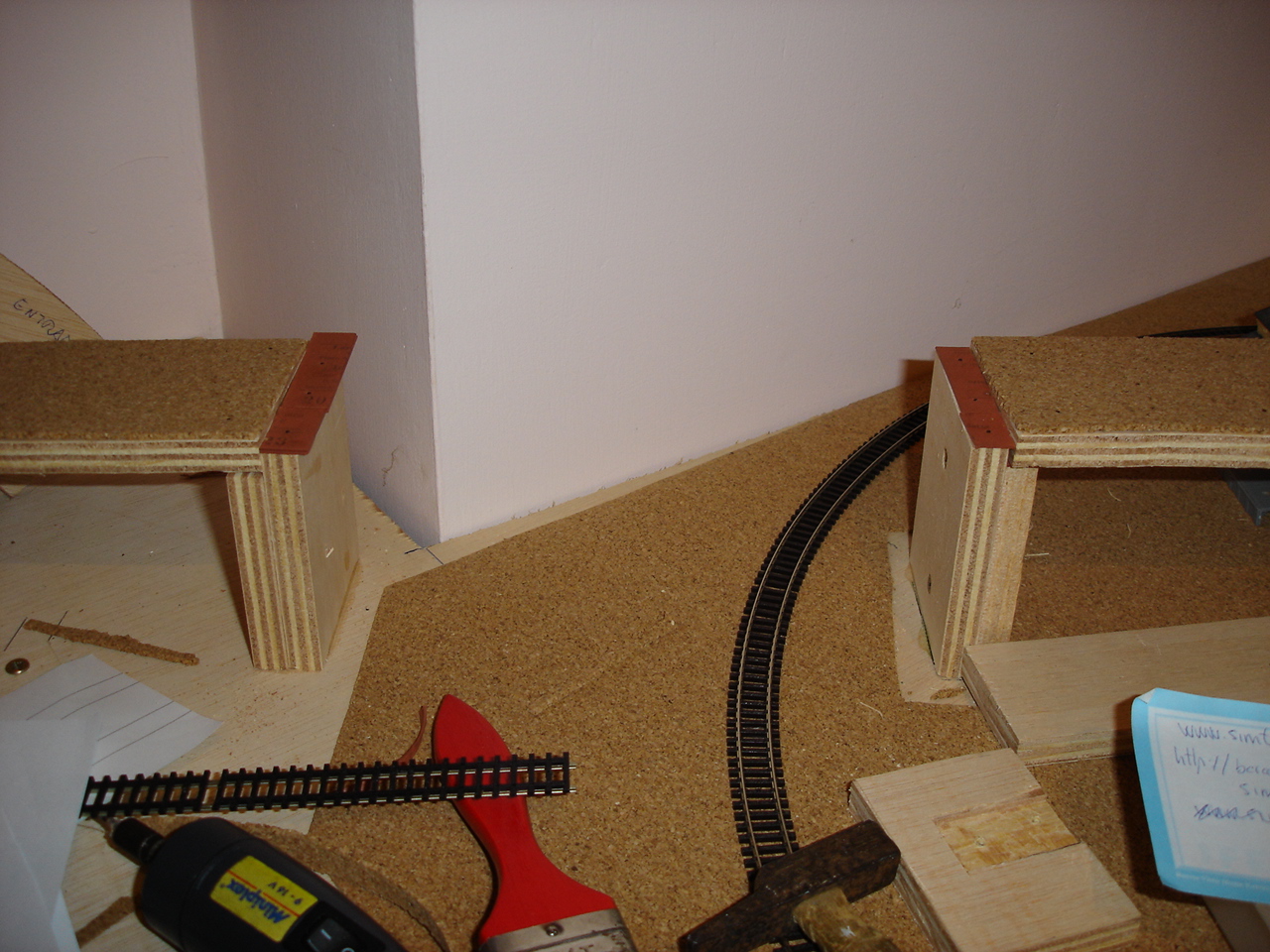

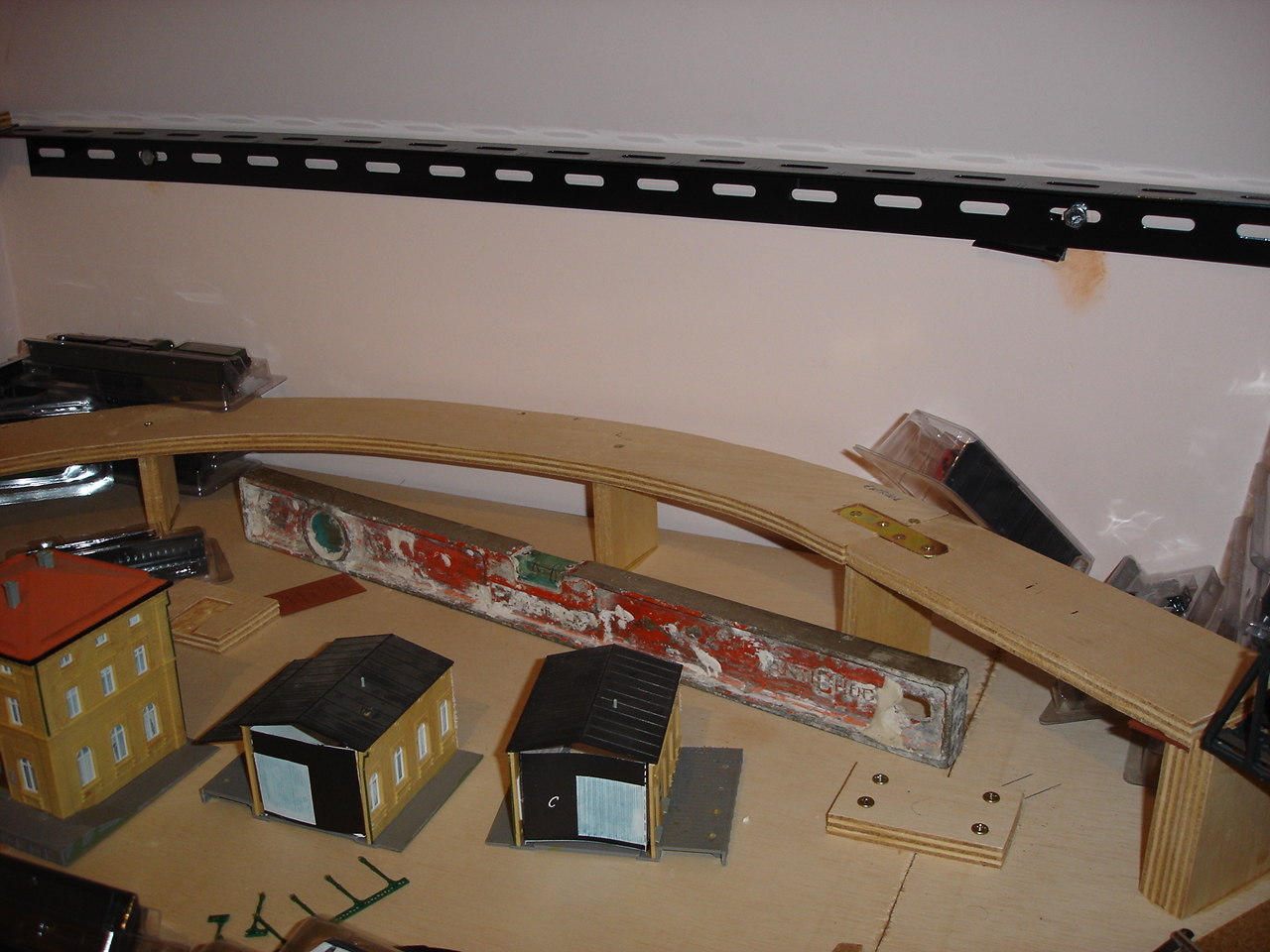

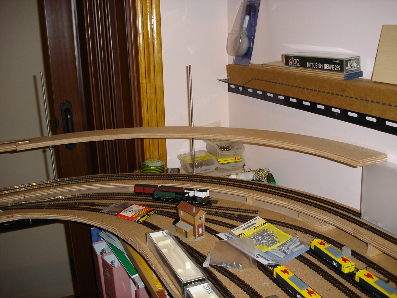

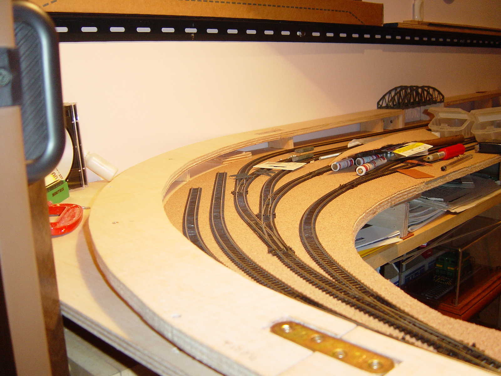

buenas

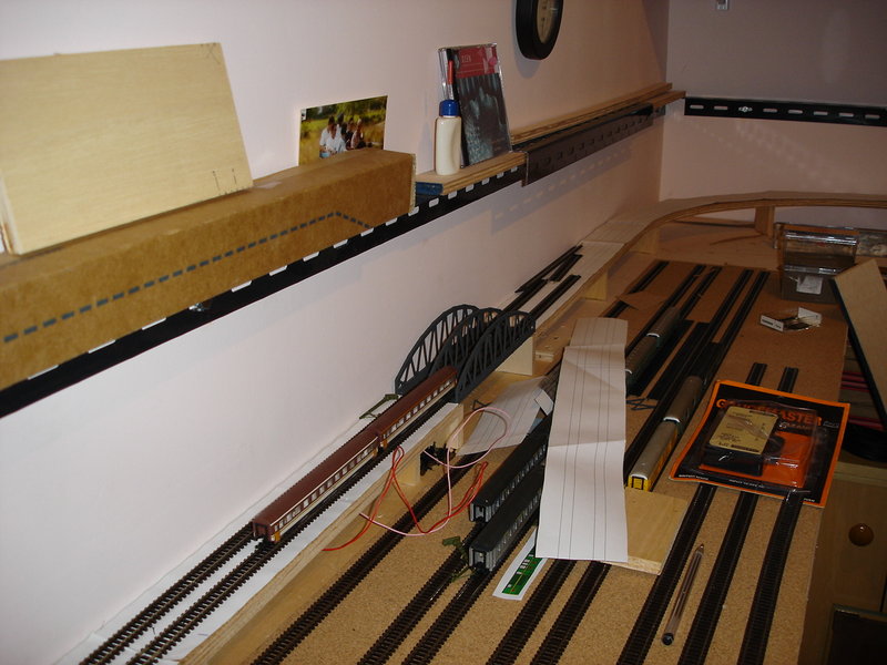

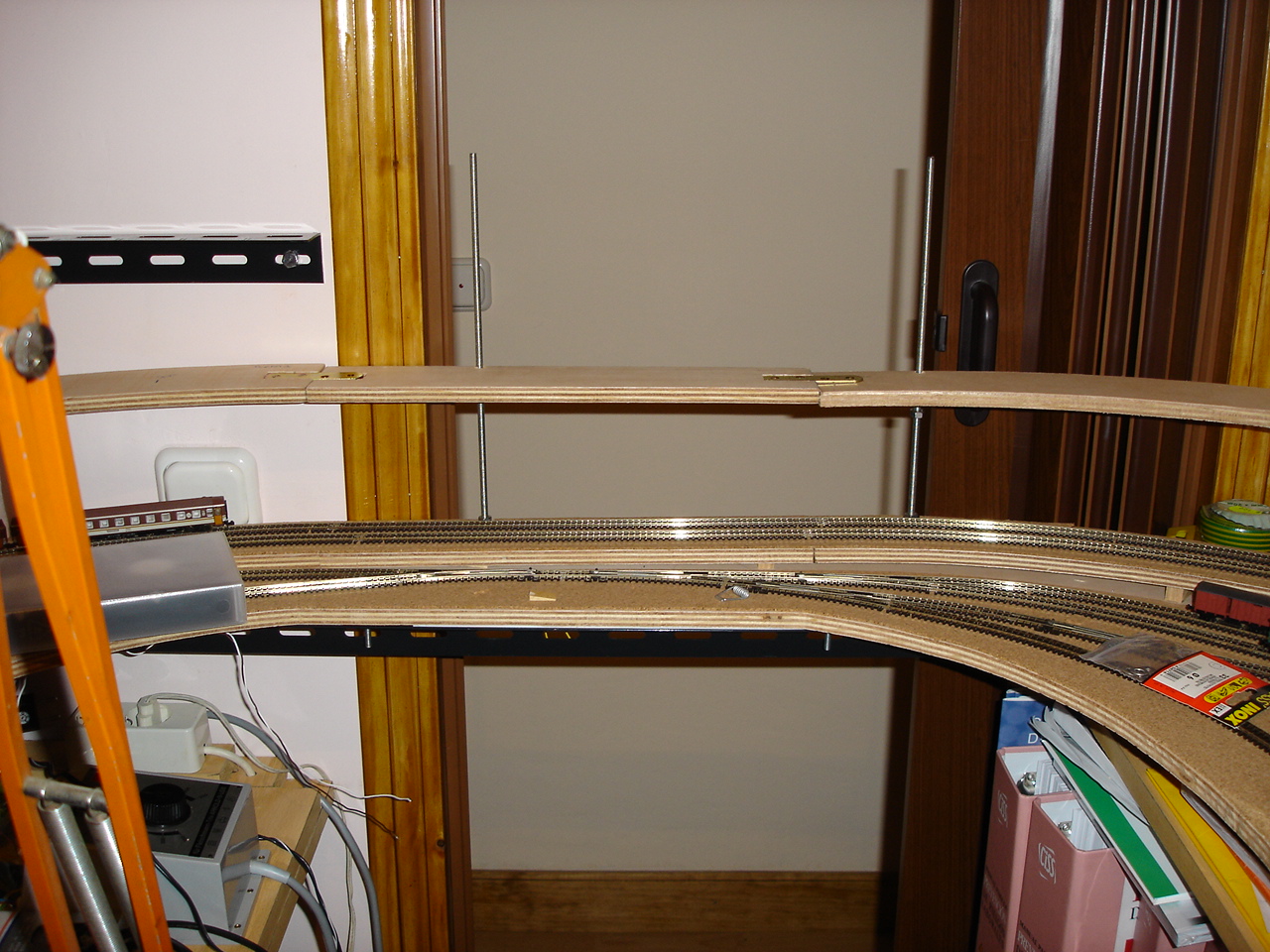

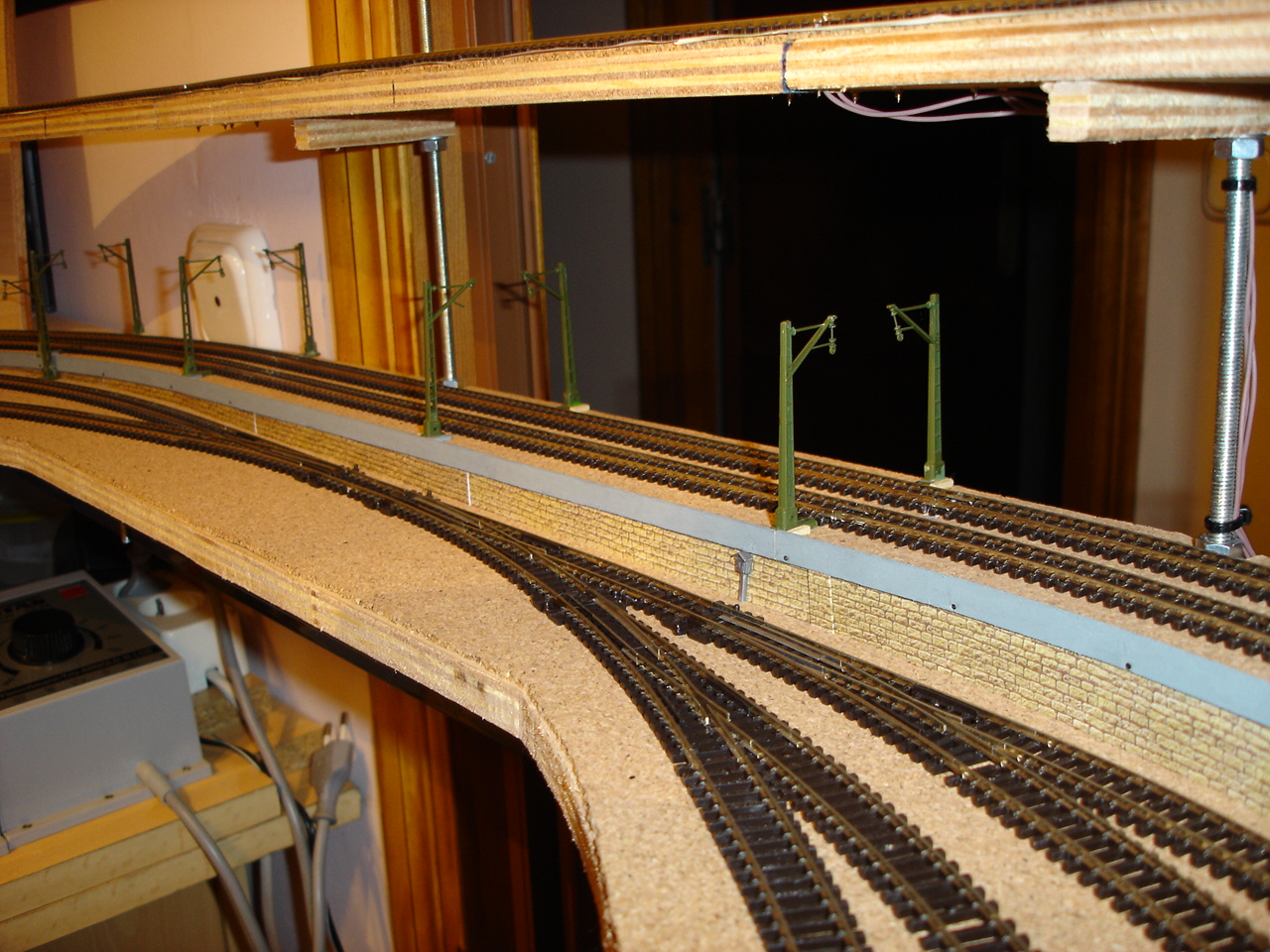

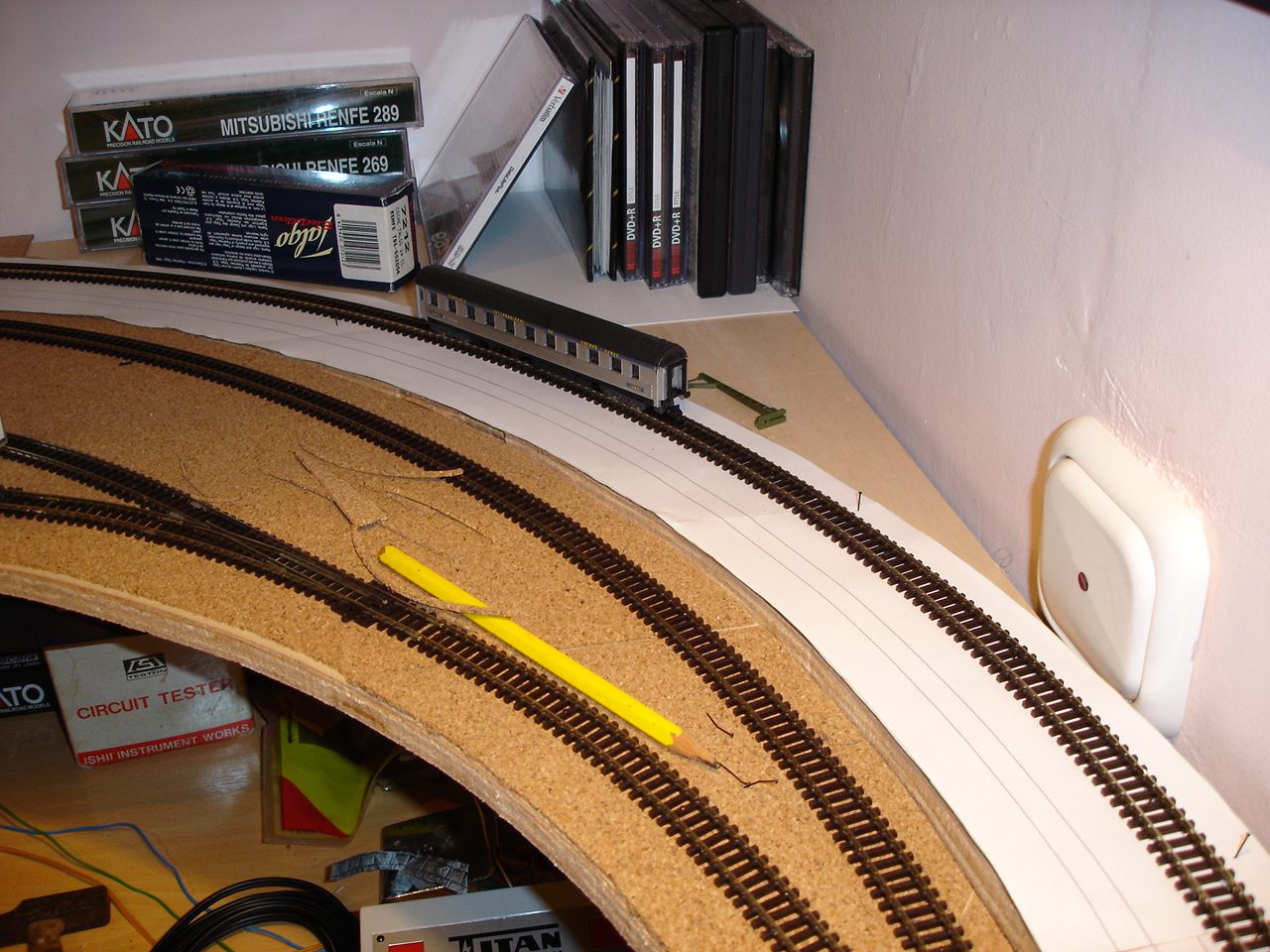

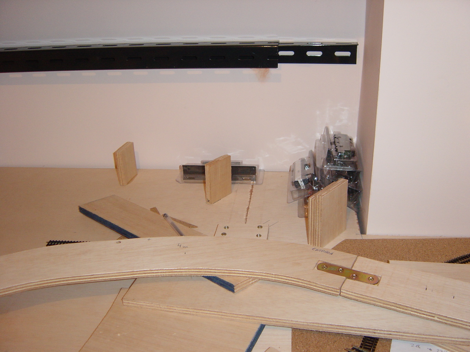

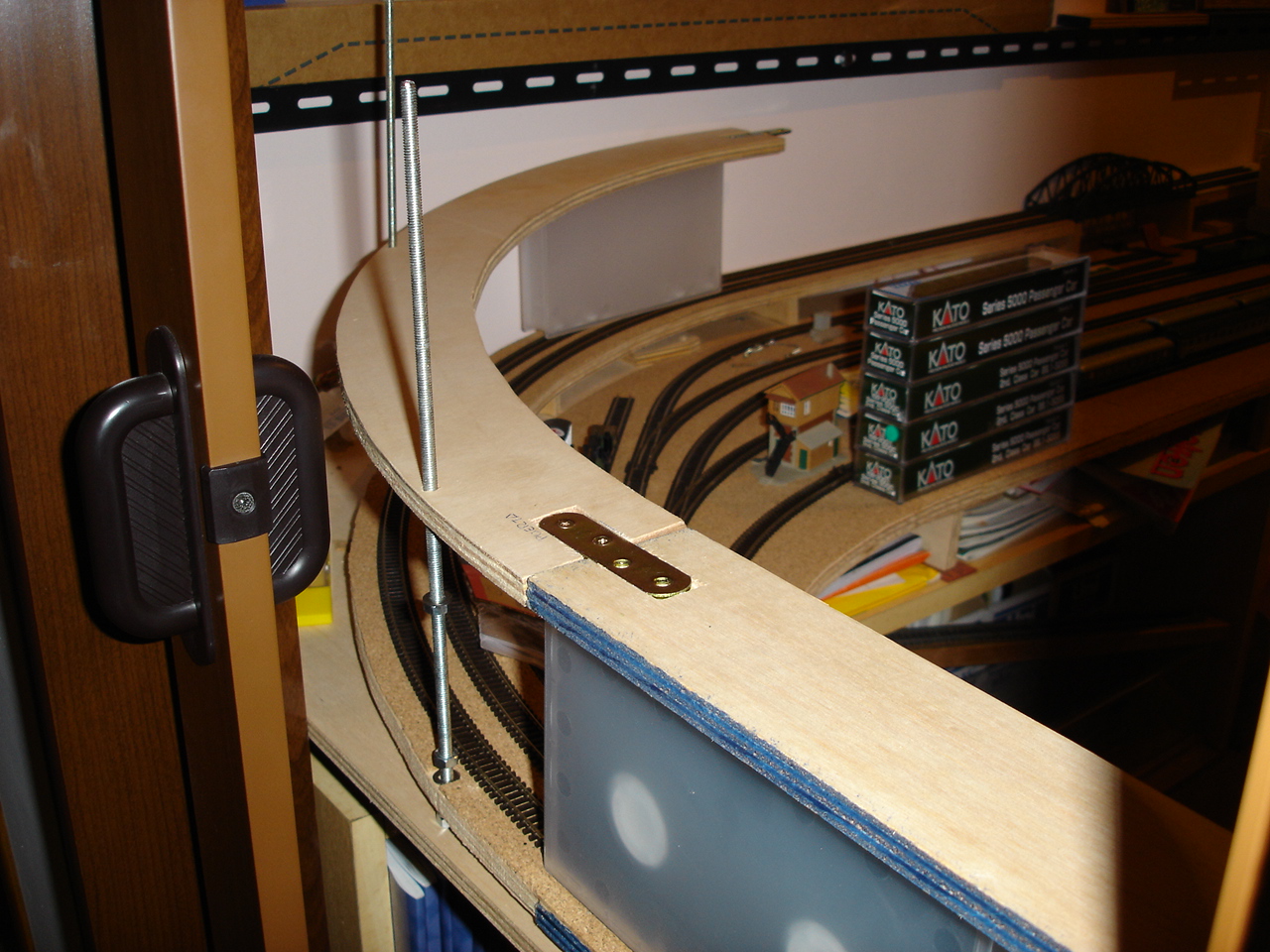

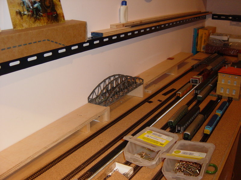

en las fotos anteriores se veia la rampa, pero simplemente estaba apoyada sin pegar , en esta nueva serie de fotos ya se van pegando los pilares y colocando la rampa definitiva, tambien vereis una prueba de muro, que simplemente esta imprimida en una impresora laser y pegada a un plastico de 0,5mm, esta prueba no prospero ya que he puesto otro tipo de muro, tambien hecho con el mismo procedimiento, sacado de internet, imprimido y pegado en plastico y colocarlo

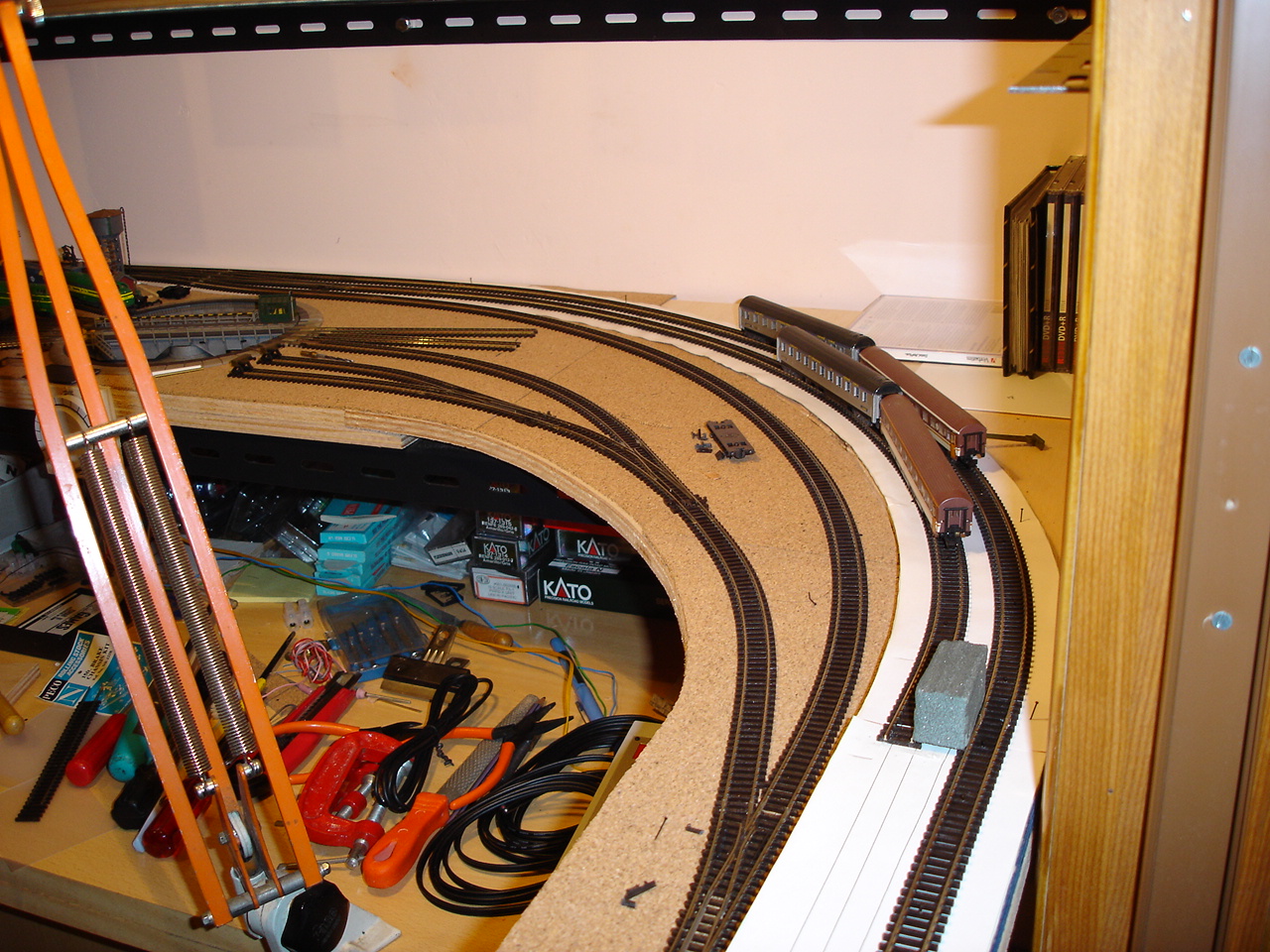

Nota 16 Sep 2011 11:24
Mensajes: 434

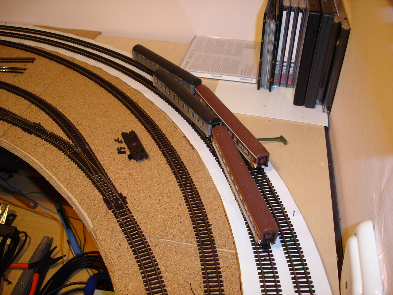

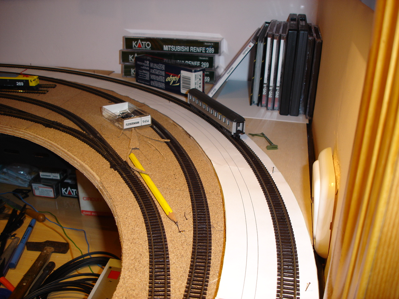

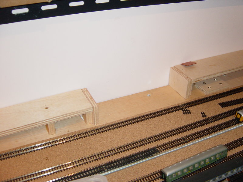

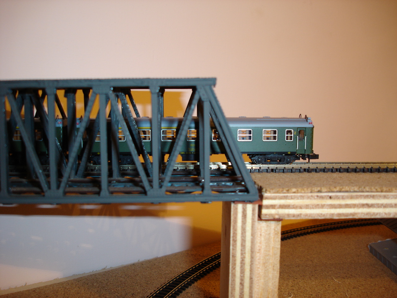

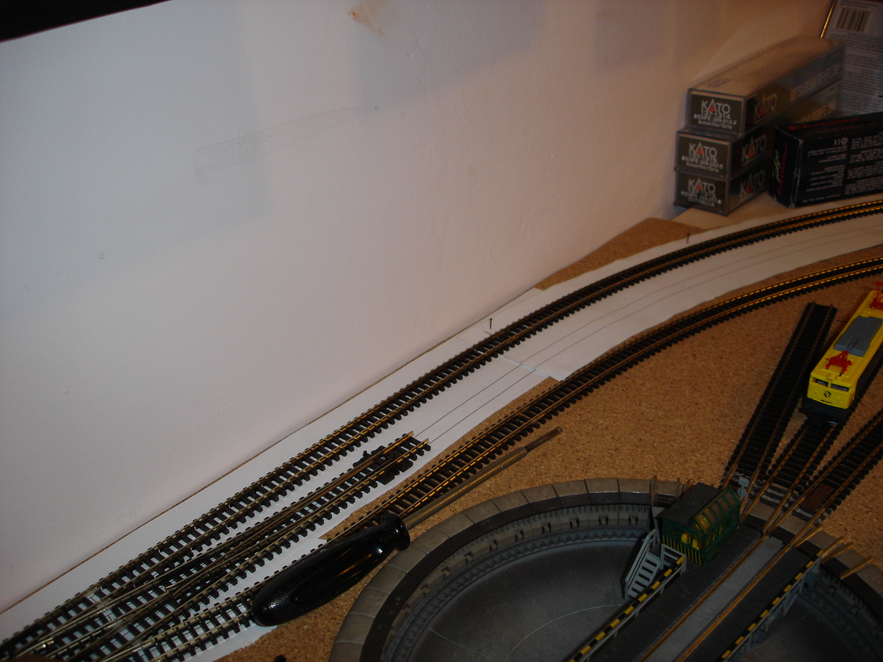

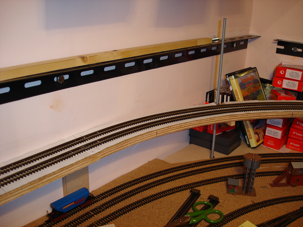

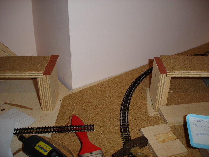

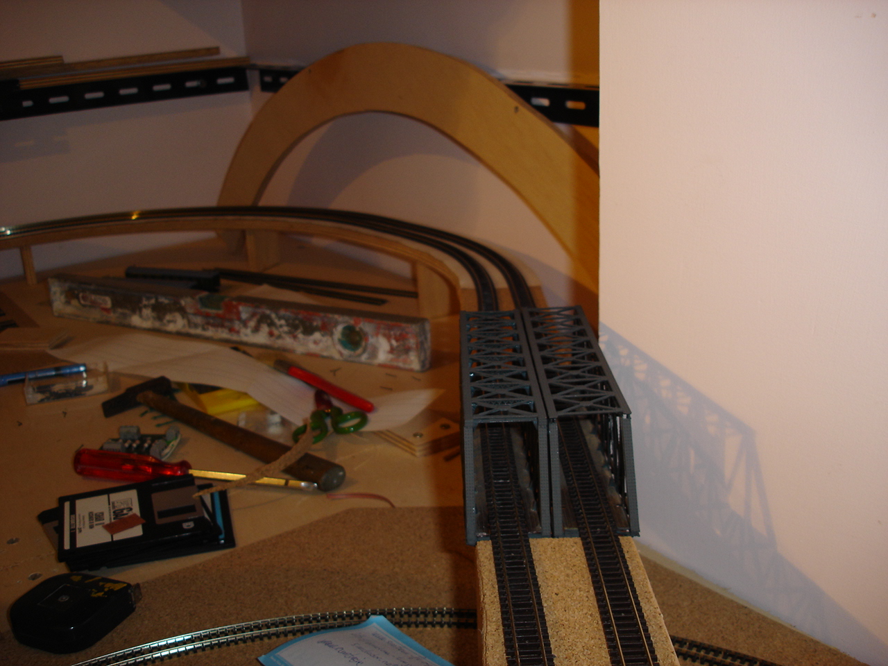

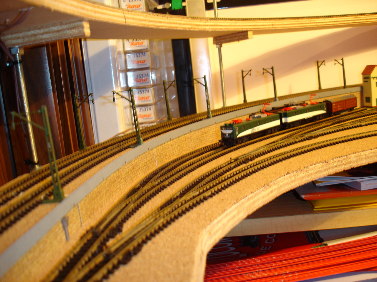

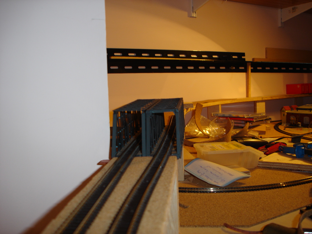

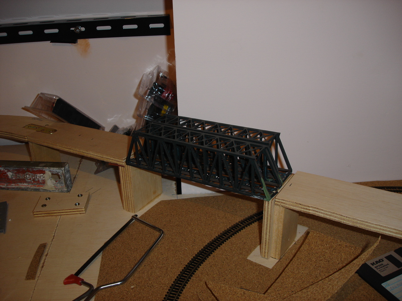

bueno pues sigo con la rampa para llegar al segundo puente, que este si que pasara por encima de una via en este caso la del bucle

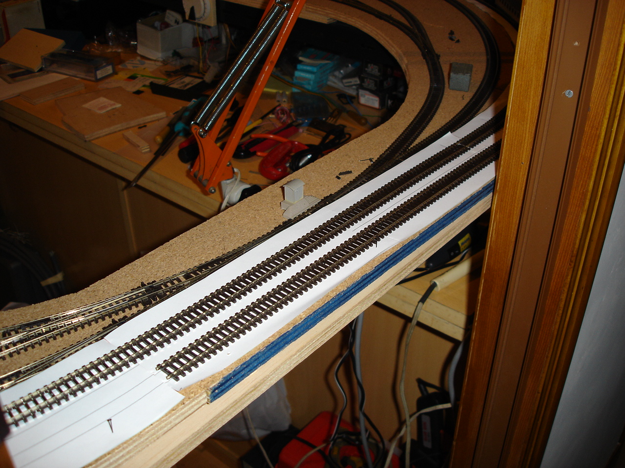

tambien empeze a poner via ya en el comienzo de la rampa con la tecnica del papel imprimido

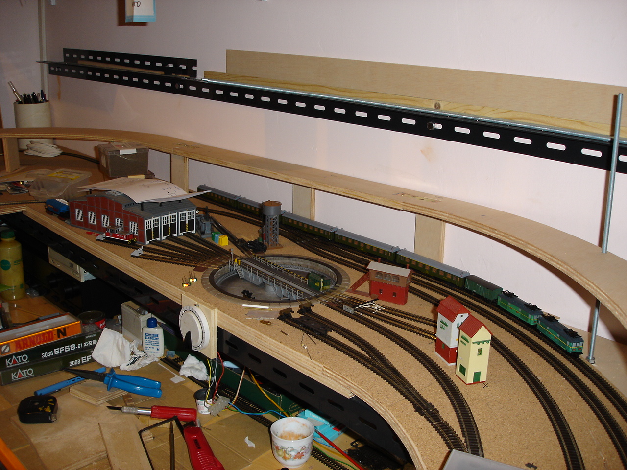

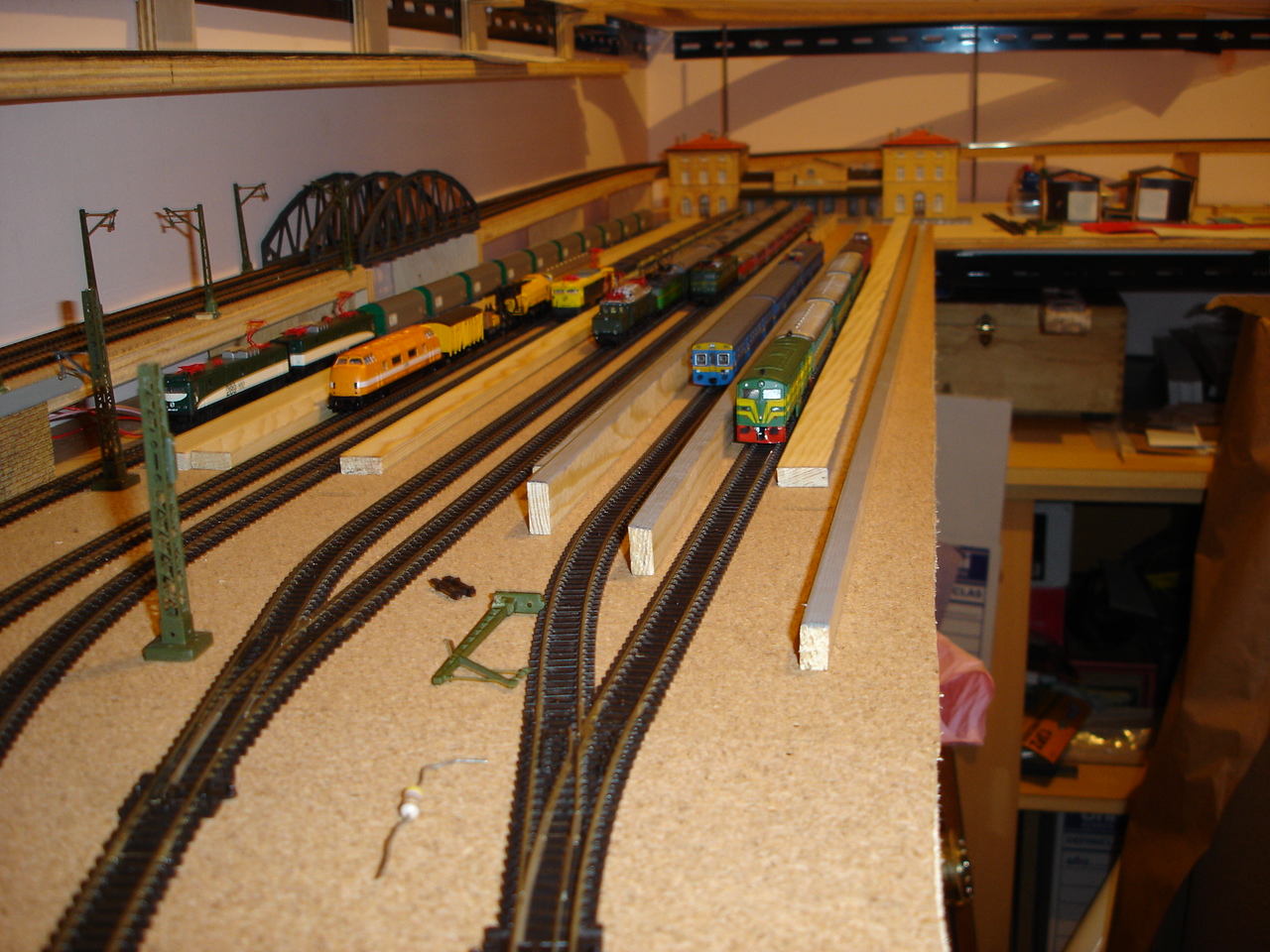

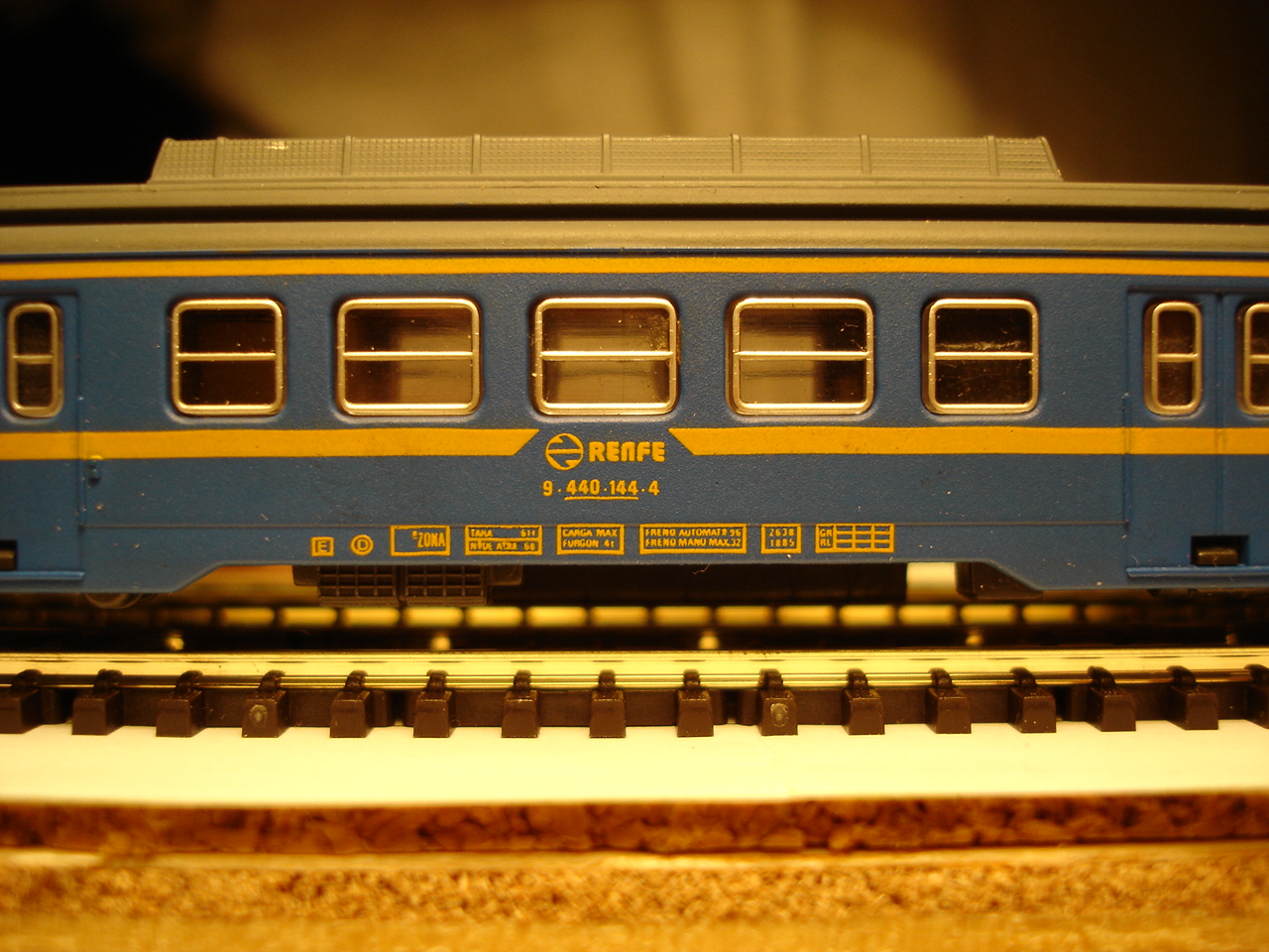

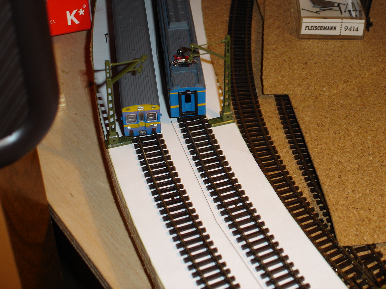

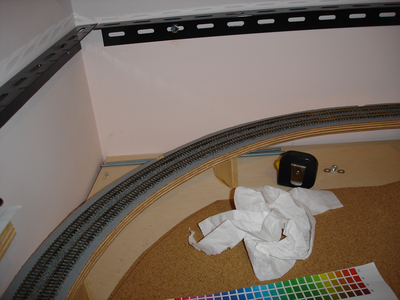

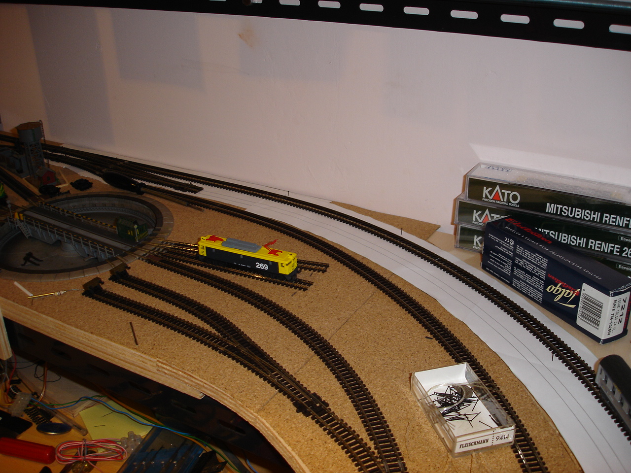

hola a todos, paso a meter unas fotillos mas

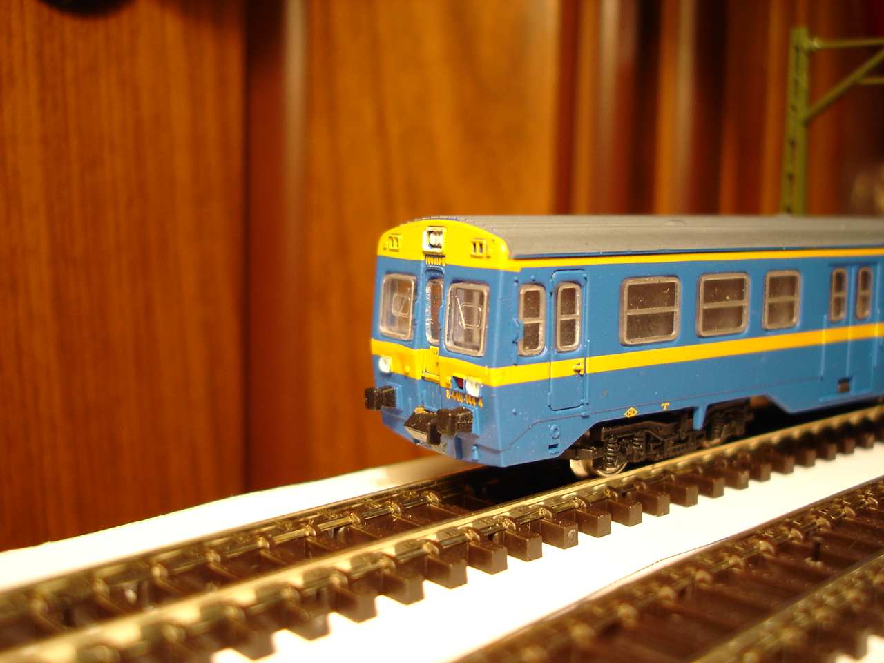

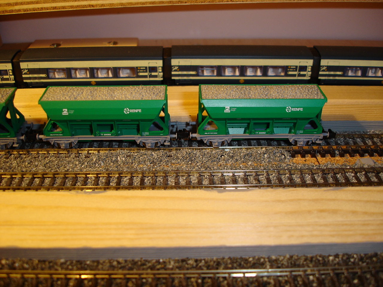

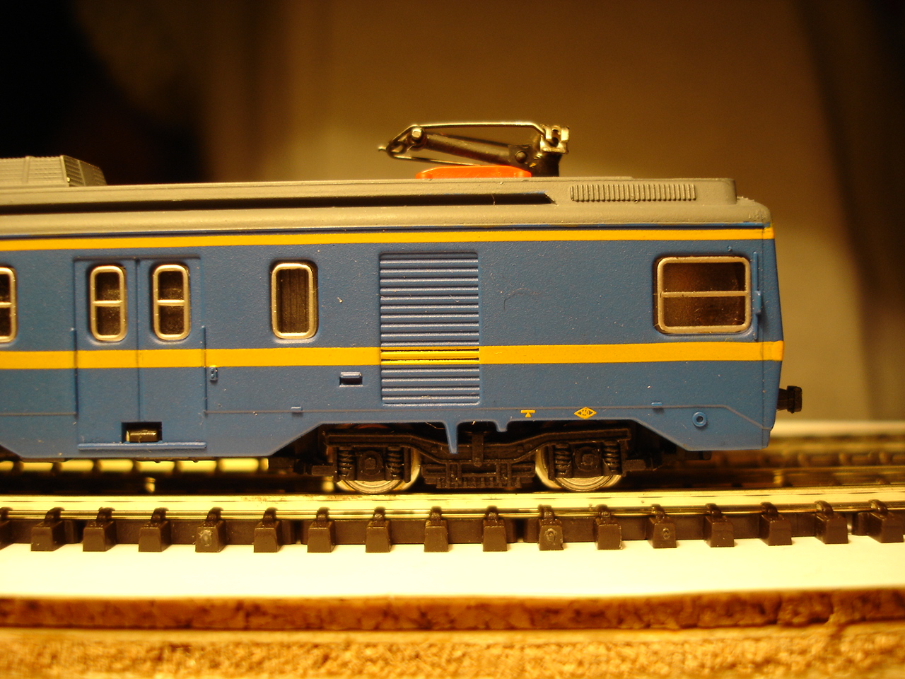

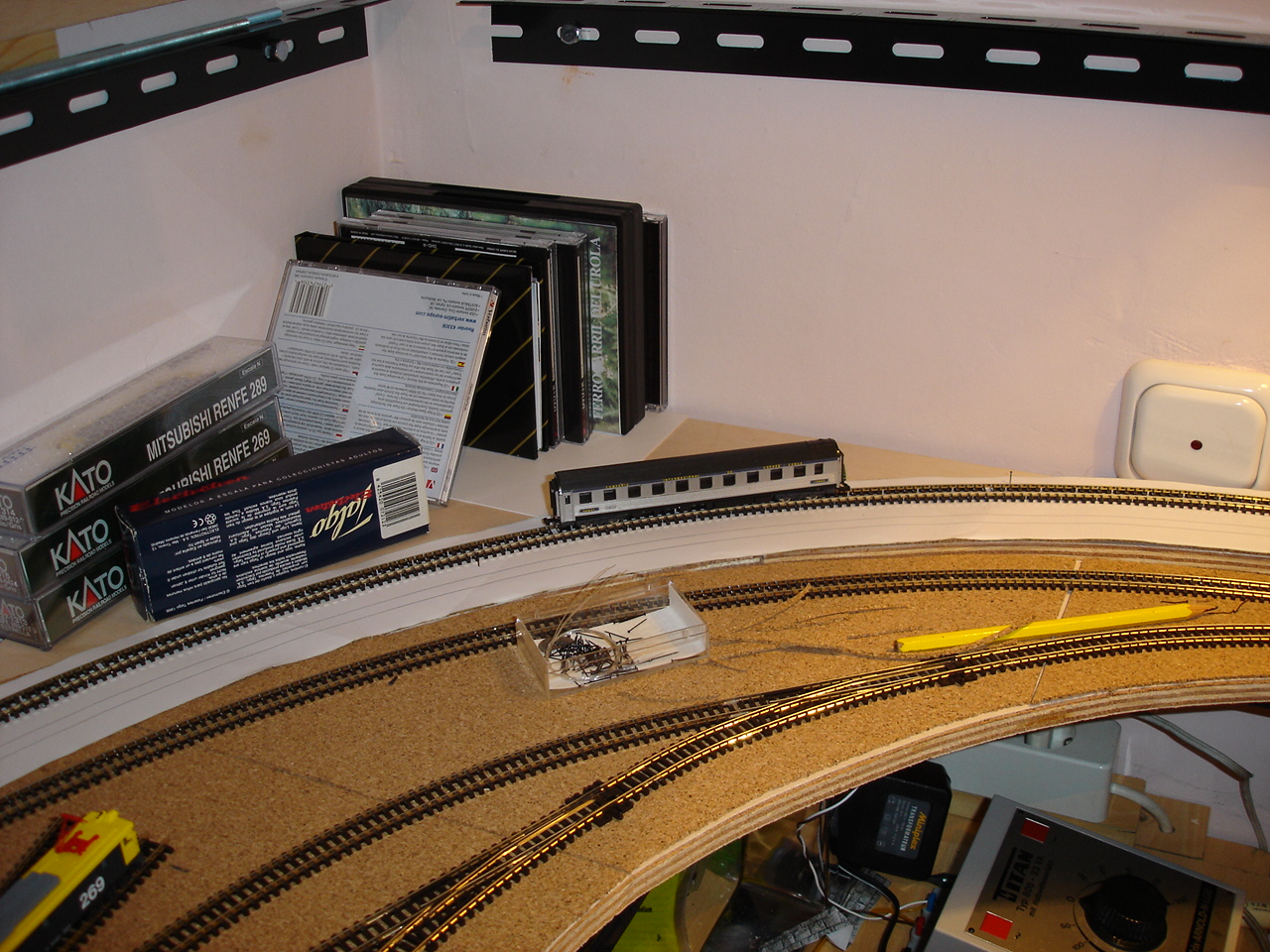

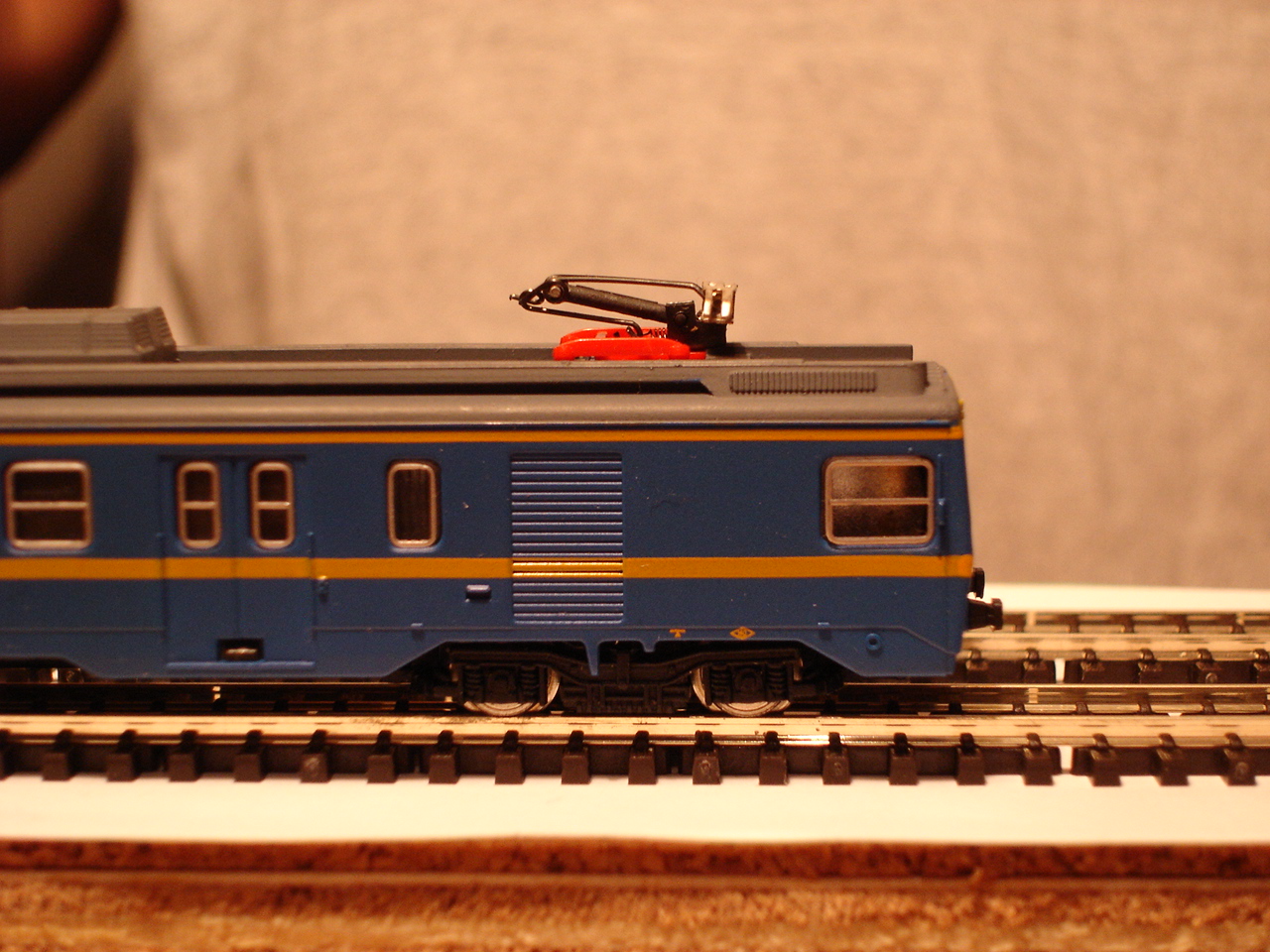

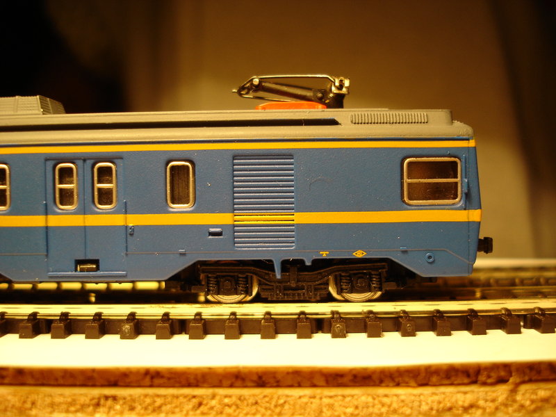

comprobacion de galibo , utilizando lo mas gordo de mi "cole" coche cama tipo P de Ibertren y 10000 tambien de Ibertren y sigo poniendo via por la rampa

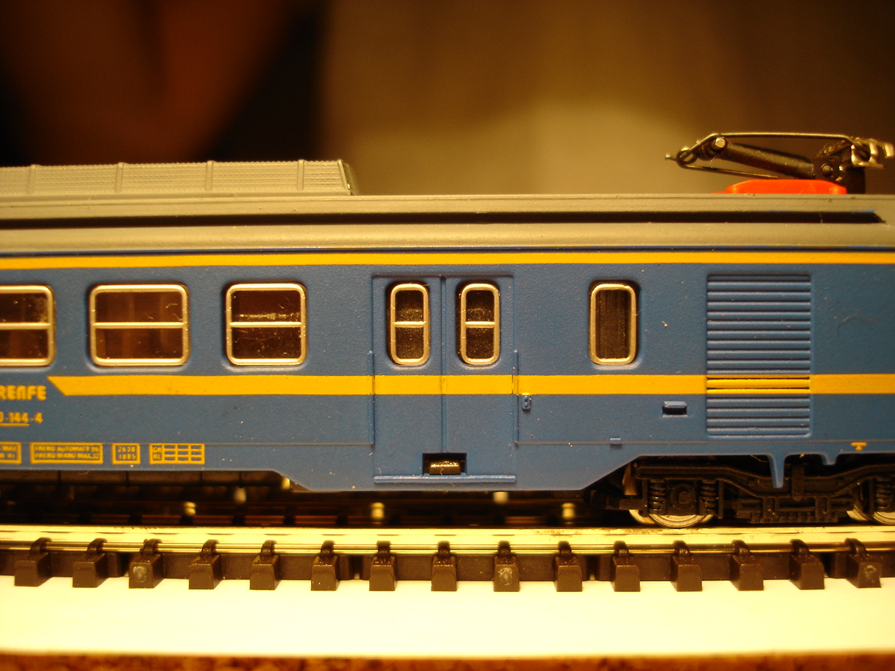

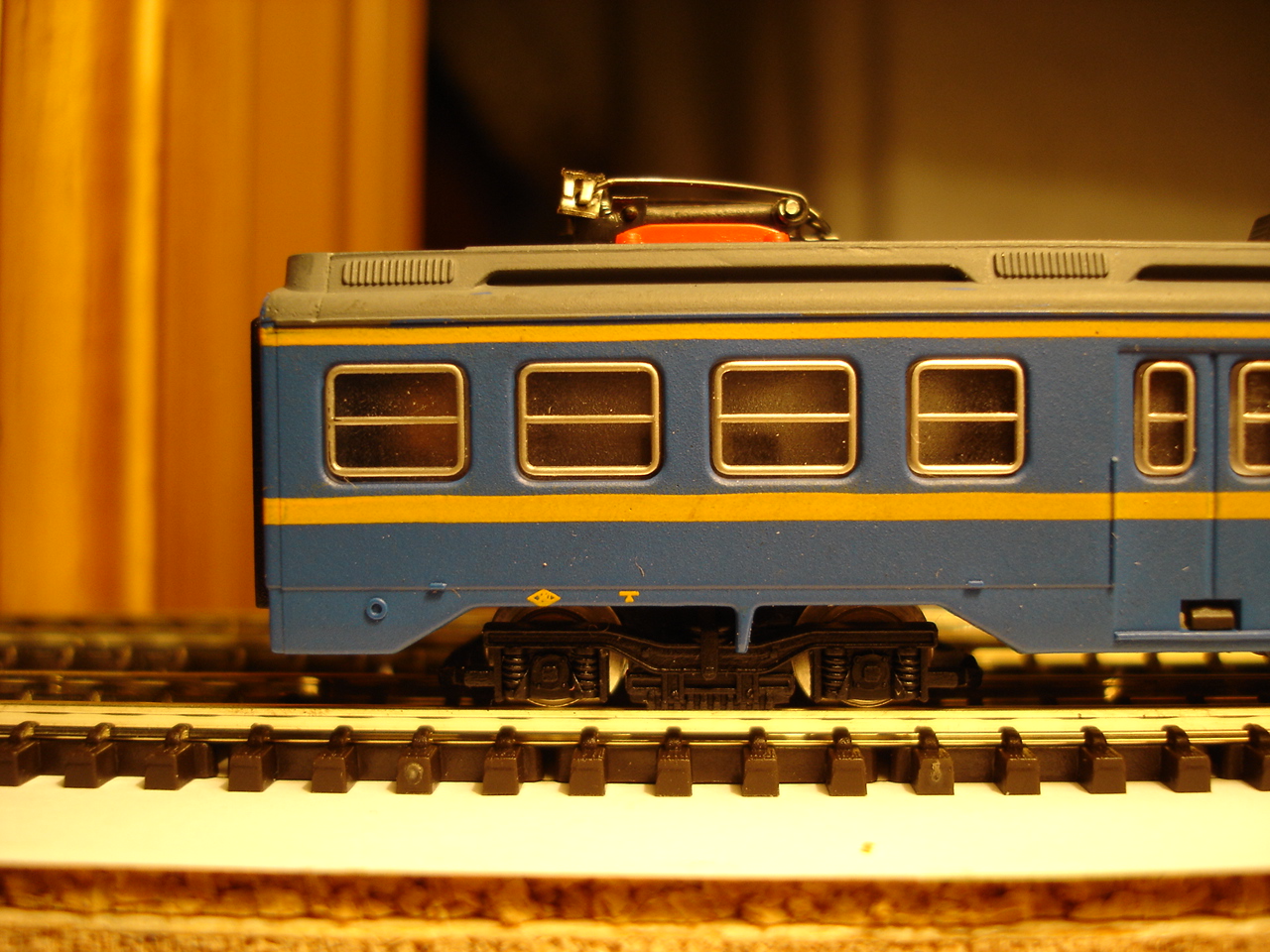

comprobacion de las UT 440, en esta carpeta de este dia tenia unas fotos de detalle de las 440, despues de 30 años, estas unidades se hicieron muy bien con los medios que habia, lastima de motorizacion
bueno tiramos la doble via, rampa arriba

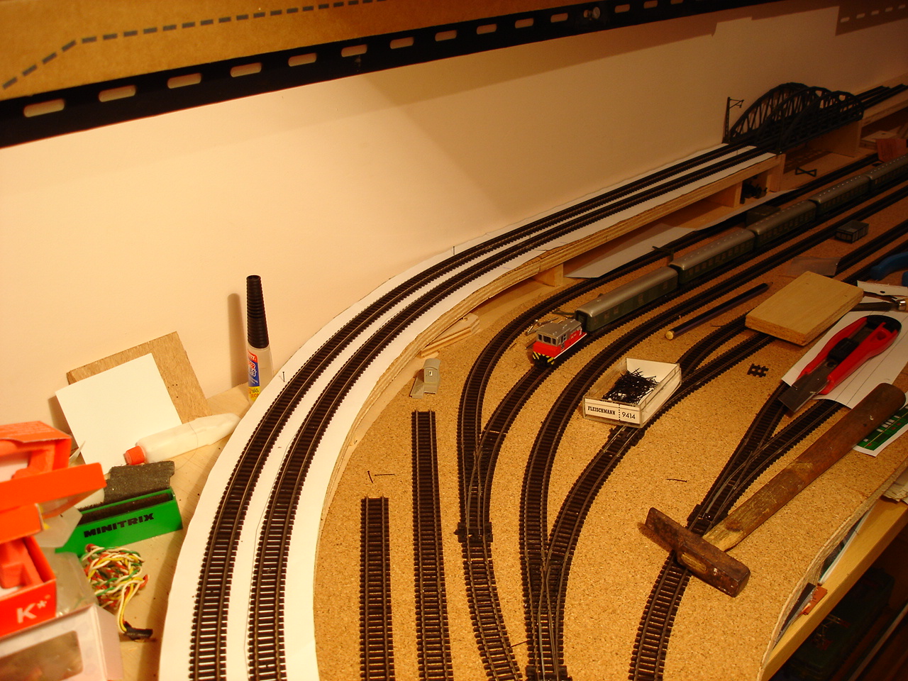

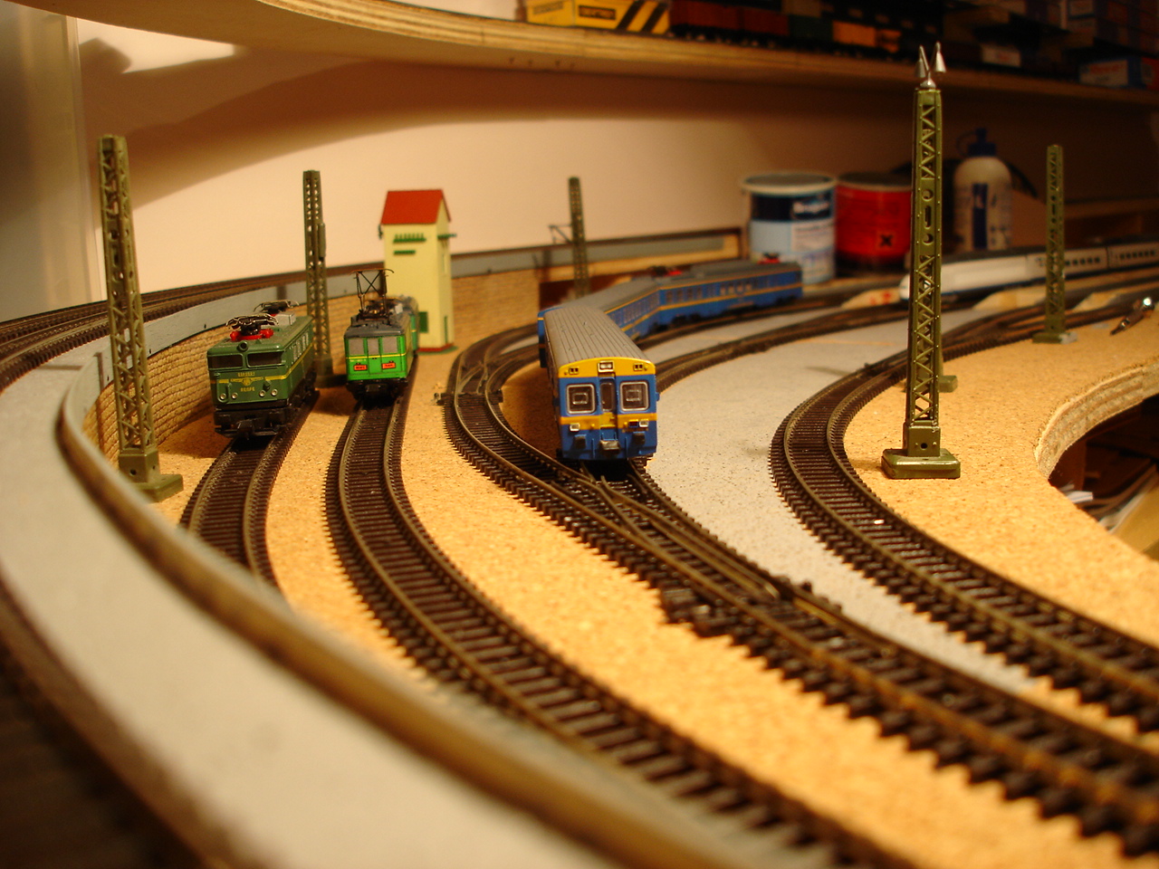

bueno pues he ido poniendo mas corcho y por supuesto la via, pasando ya por el primer puente

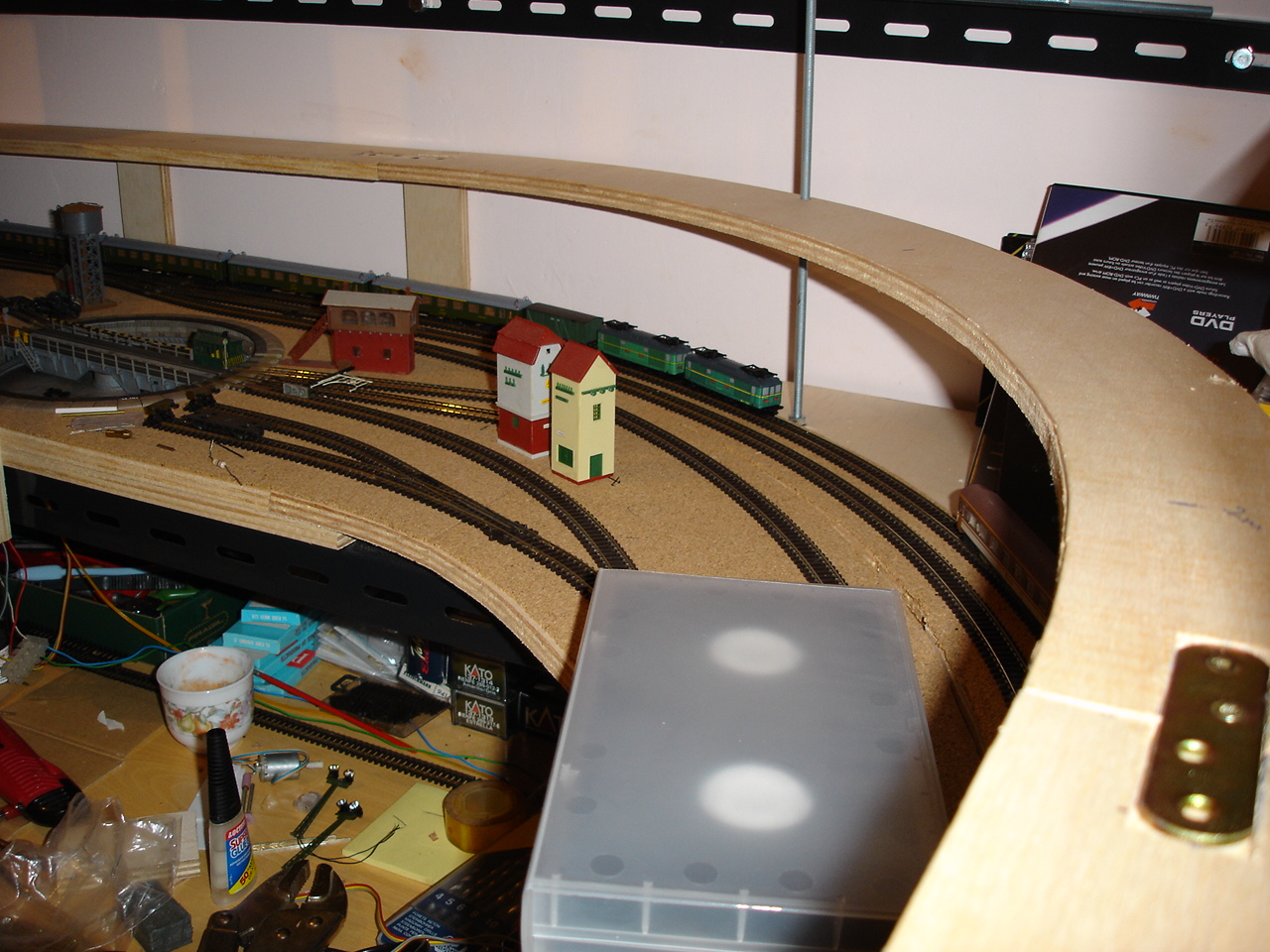

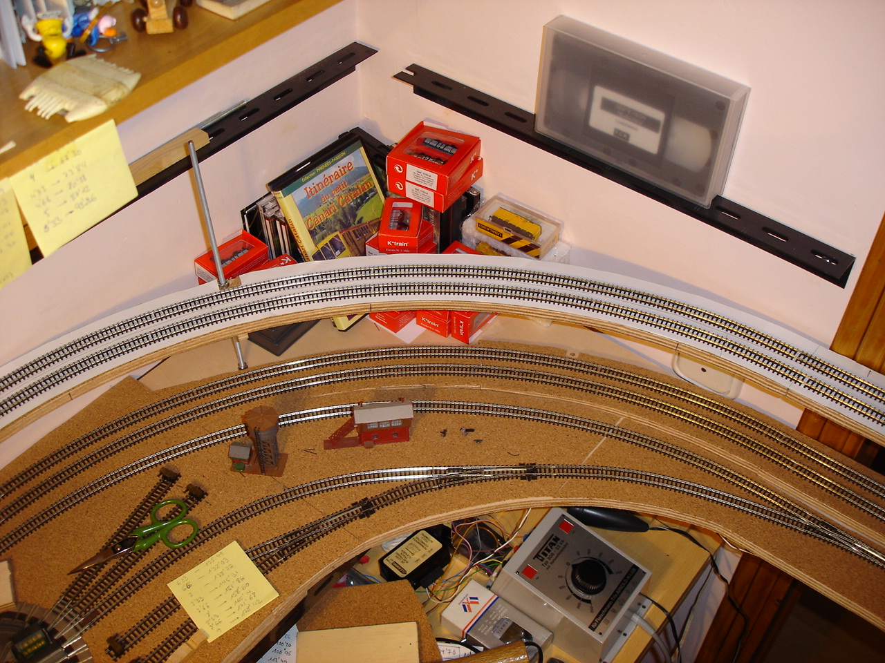

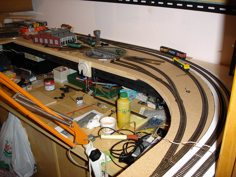

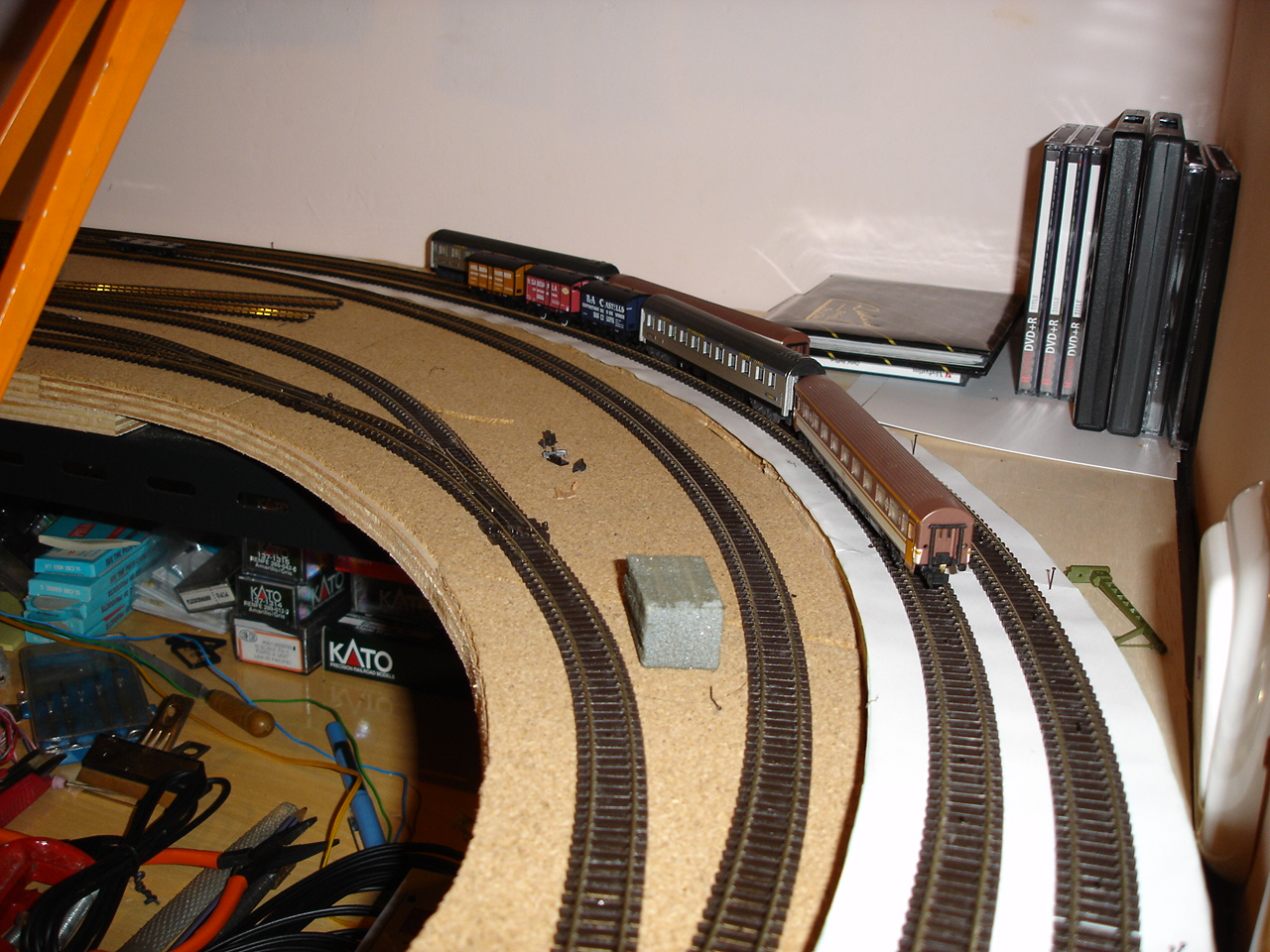

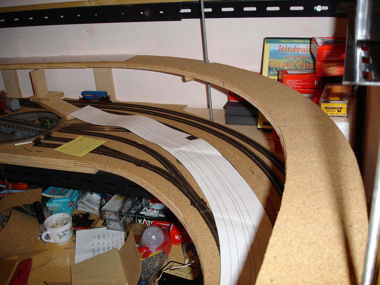

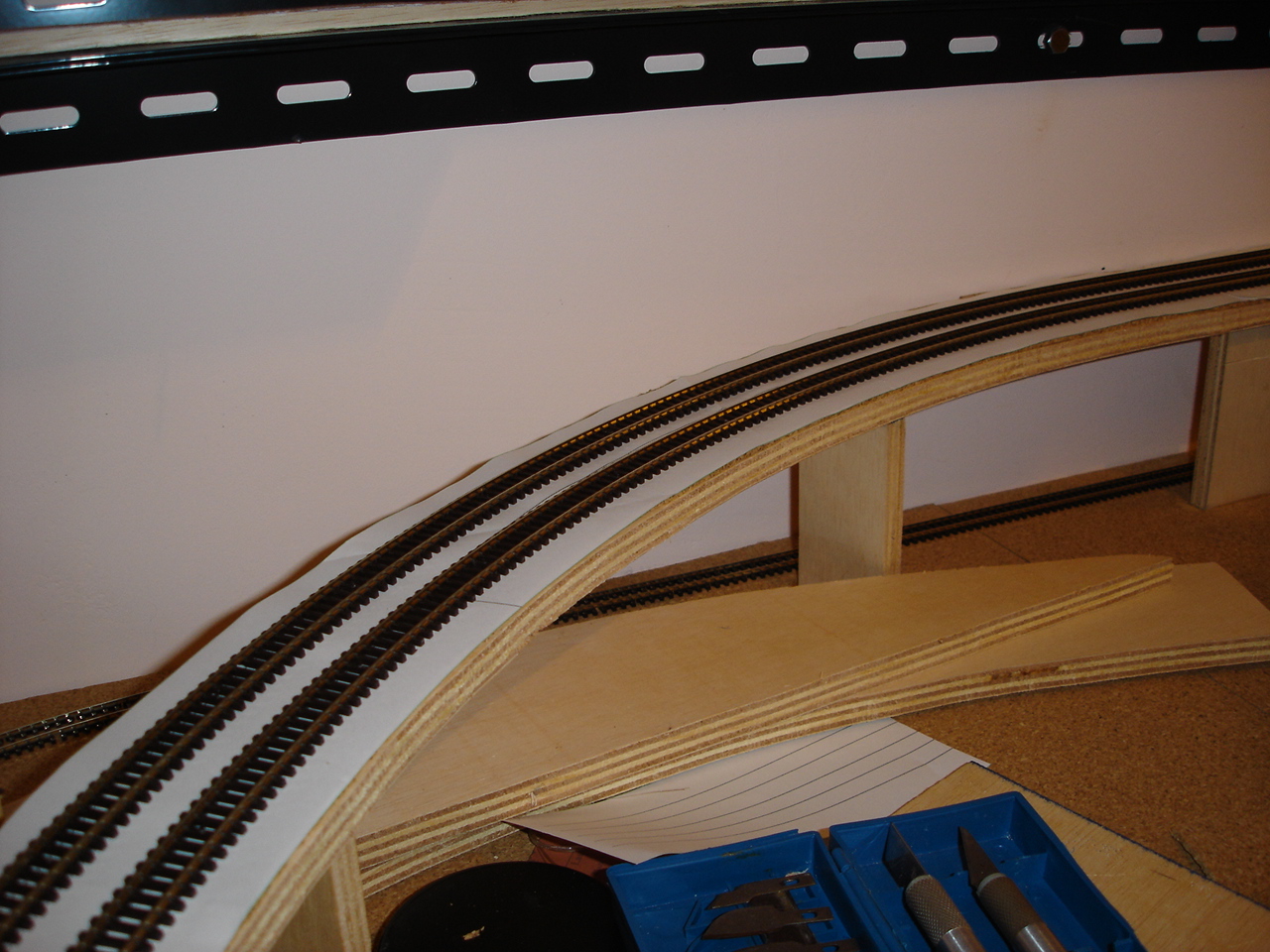

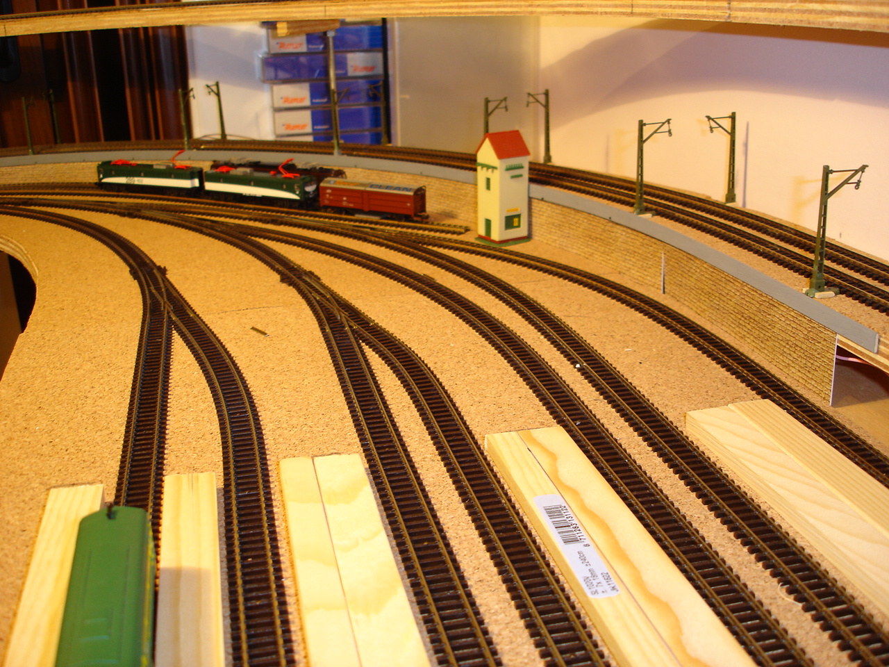

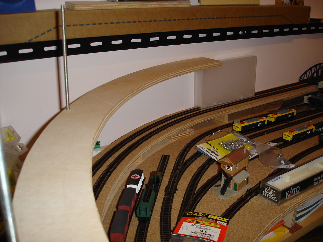

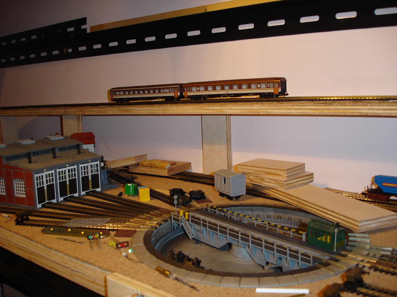

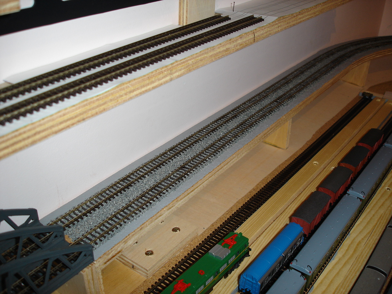

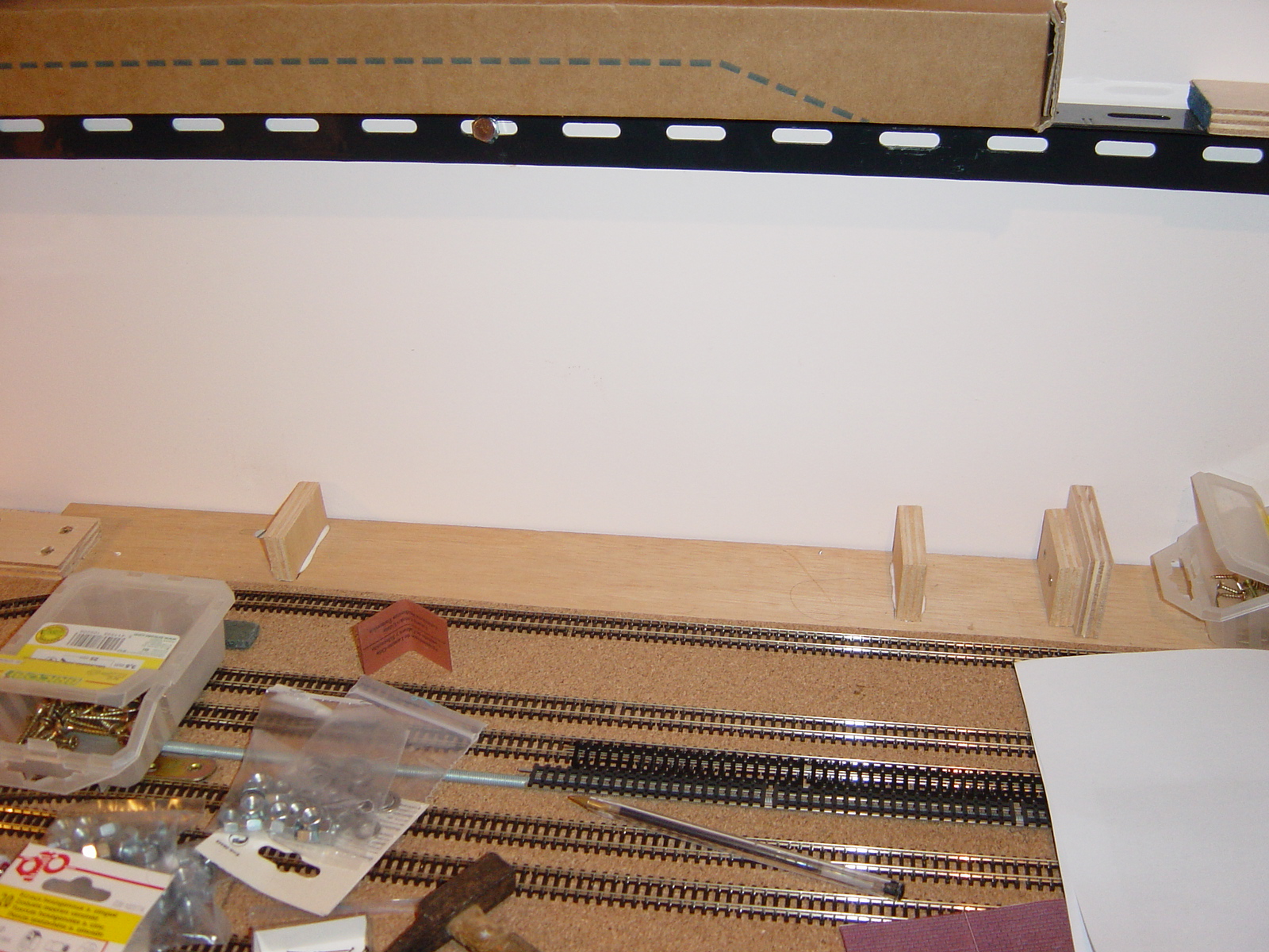

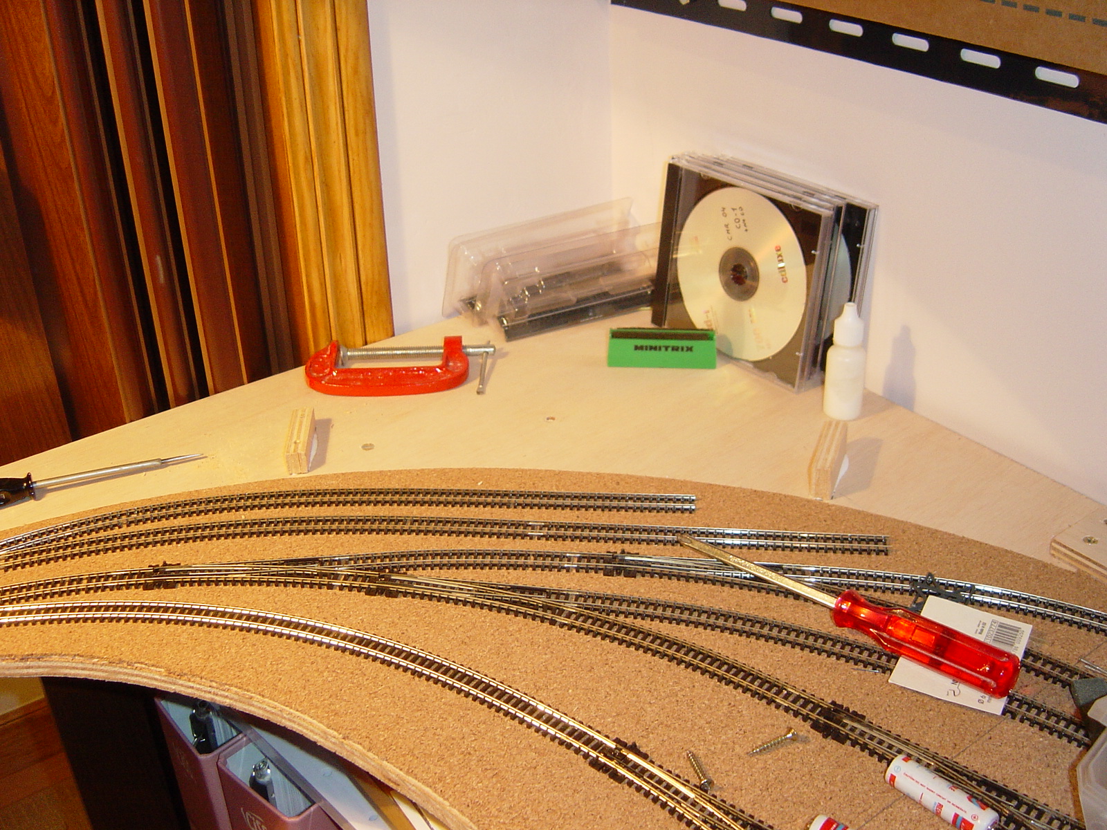

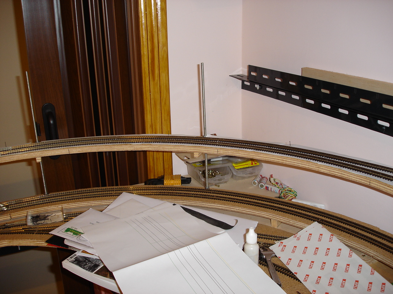

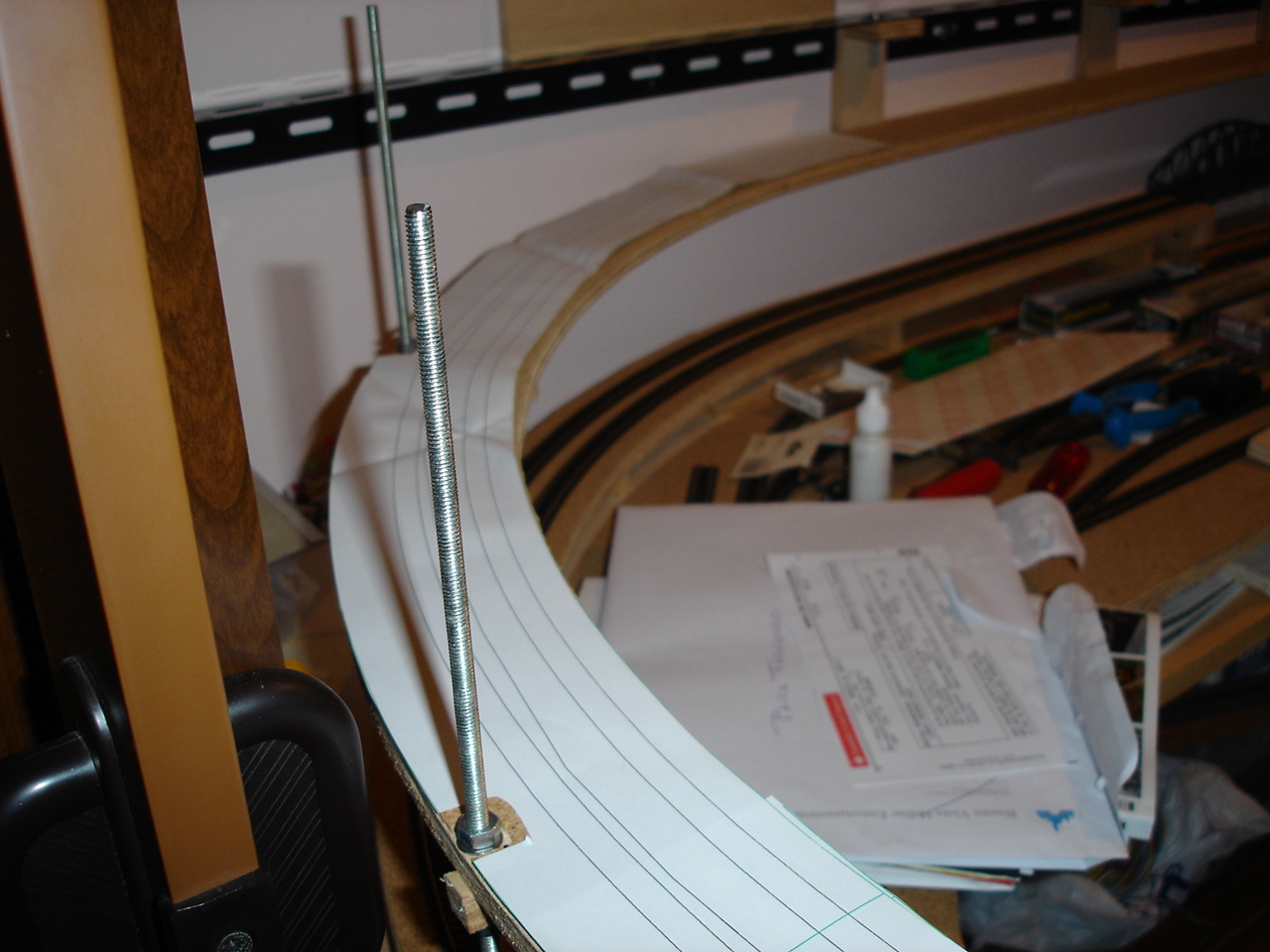

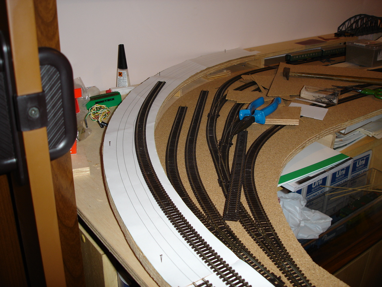

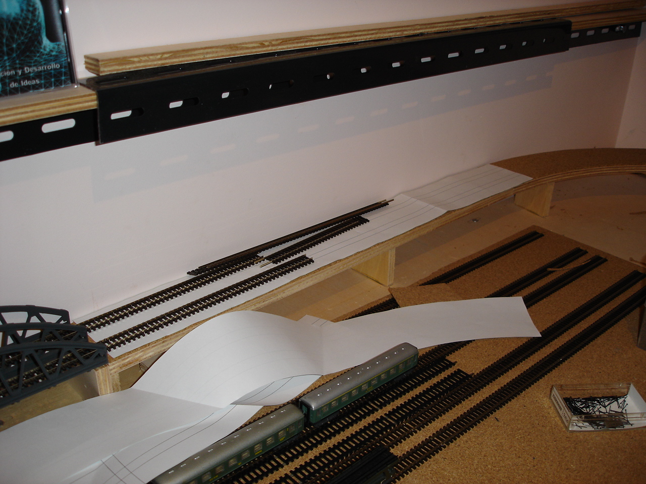

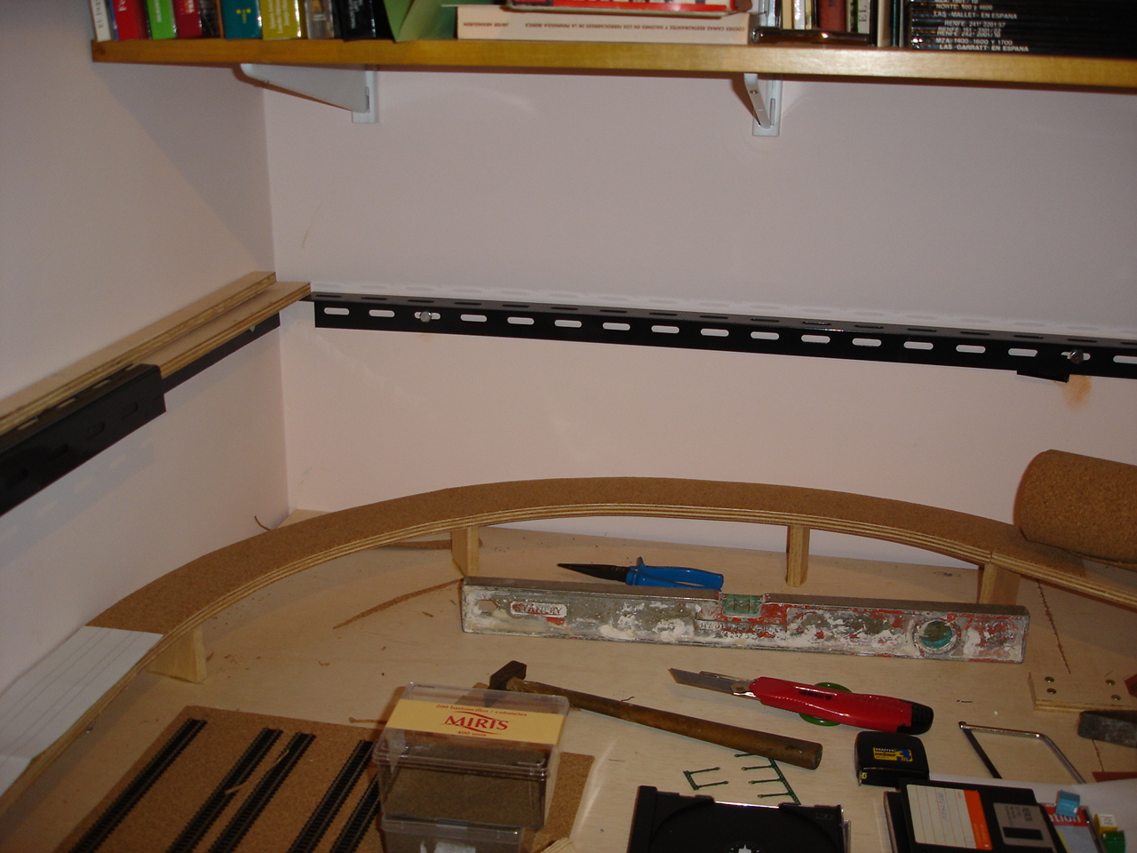

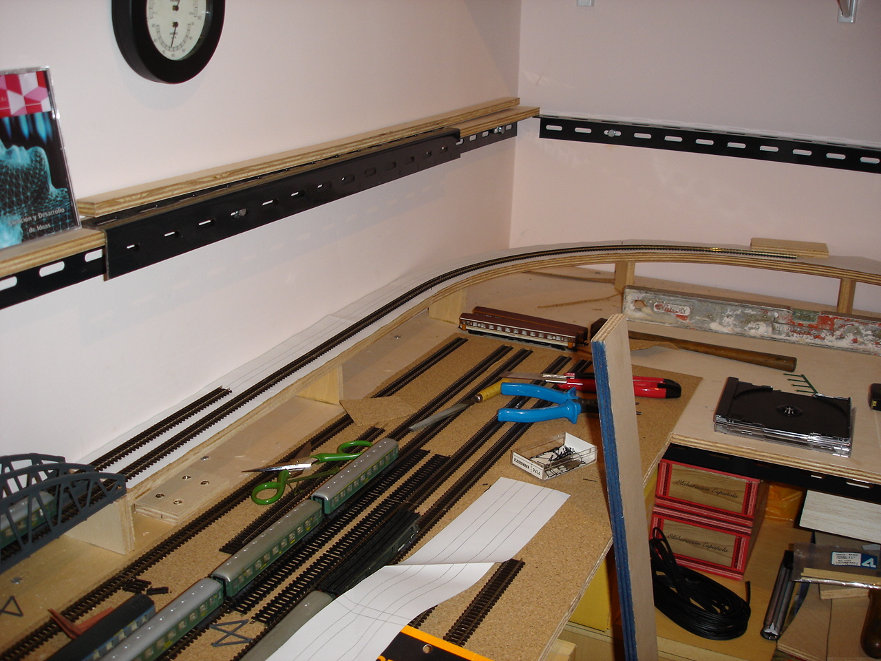

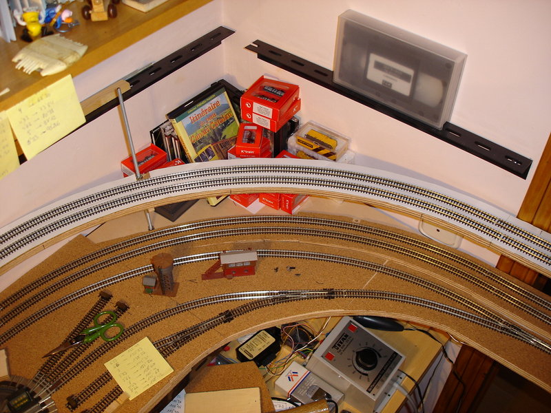

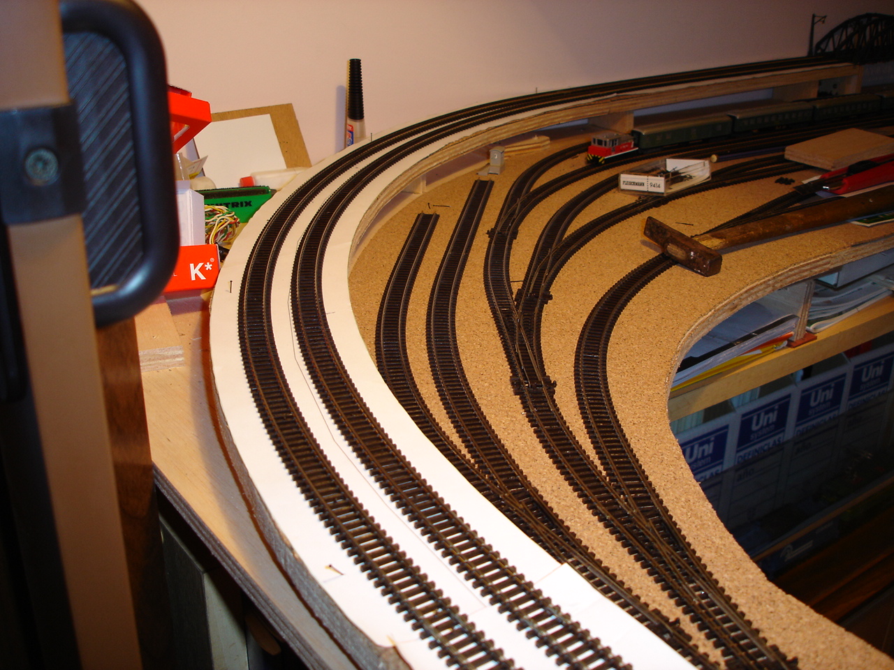

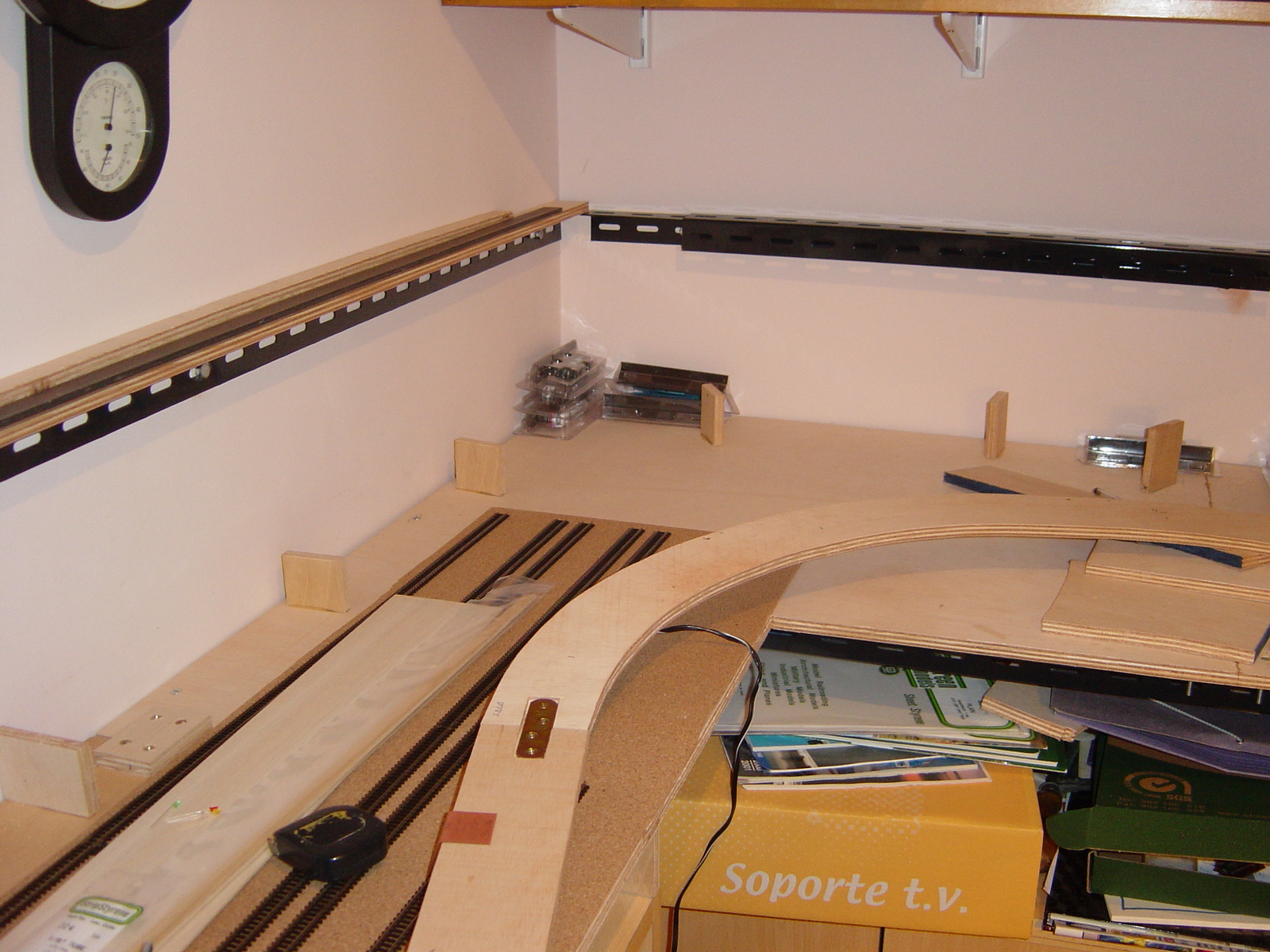

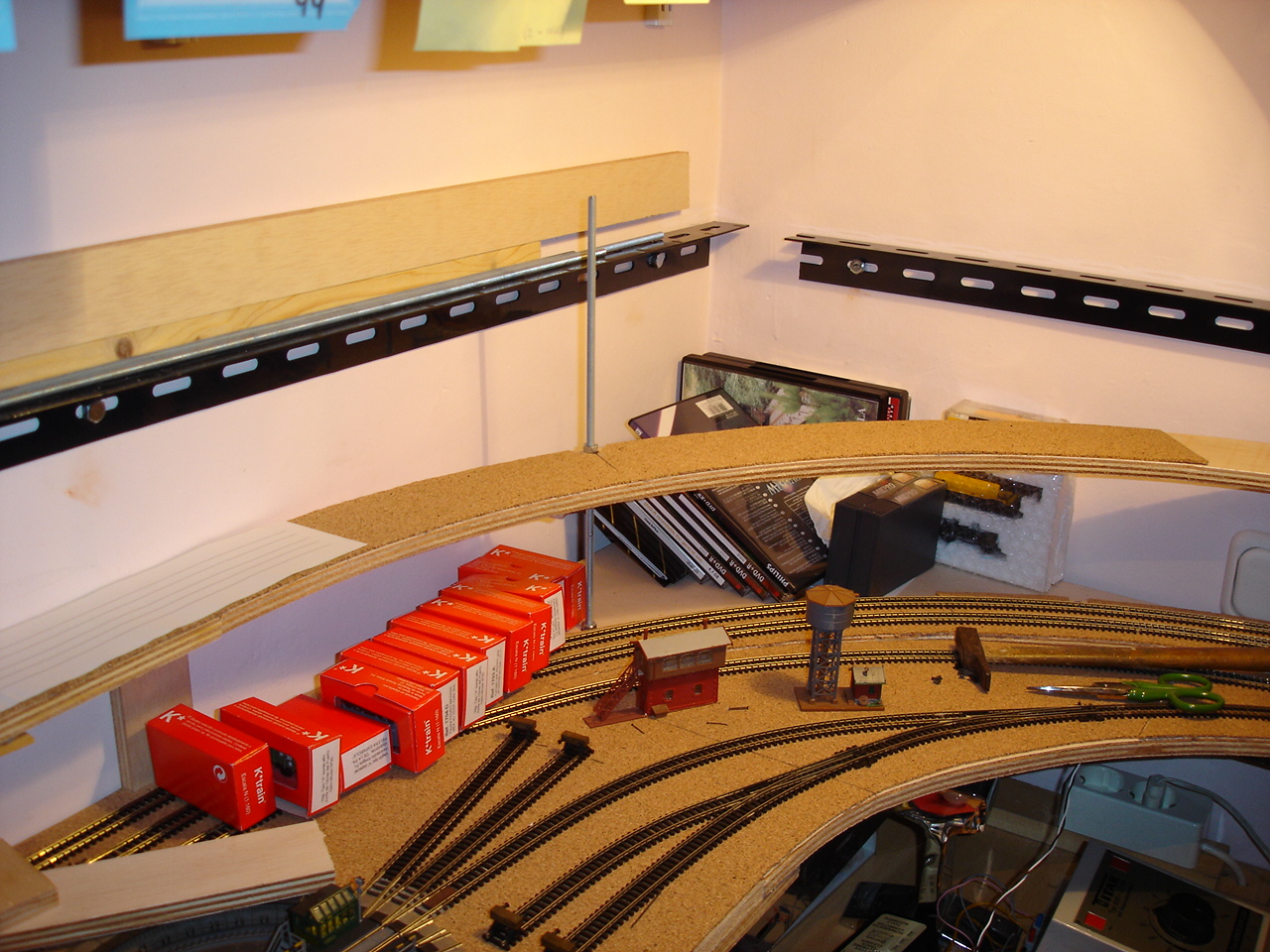

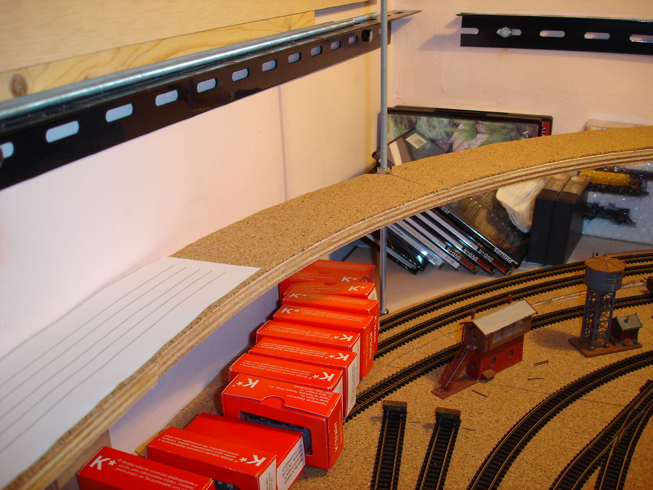

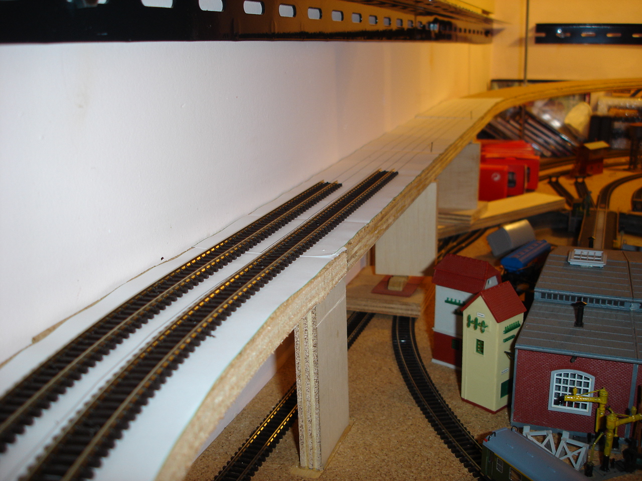

bueno a partir de ahora , a alguno no le gustara la solucion que di en la maqueta, lo entiendo, con la imposibilidad de hacer una rampa helicoidal por falta de espacio, lo que hice es esa rampa que veis que voy haciendo en las fotos anteriores , pero para llegar a la estacion superior y tener que ganar una altura maxima de 36 centimetros para crear un ambiente abajo y otro arriba, hice la rampa alrededor de la habitacion pegada a la pared, lo que ocurria que una vuelta tenia que pasar por encima del inicio de la rampa, se que es poco imaginativo o a efecto paisajista que es una chapucilla, pero no tenia otra solucion, que consegui con eso?? por lo menos ver correr los trenes a lo largo de la pared y no dentro de una rampa helicoidal que posiblemente podria tener mas problemas, ahi van mas fotos

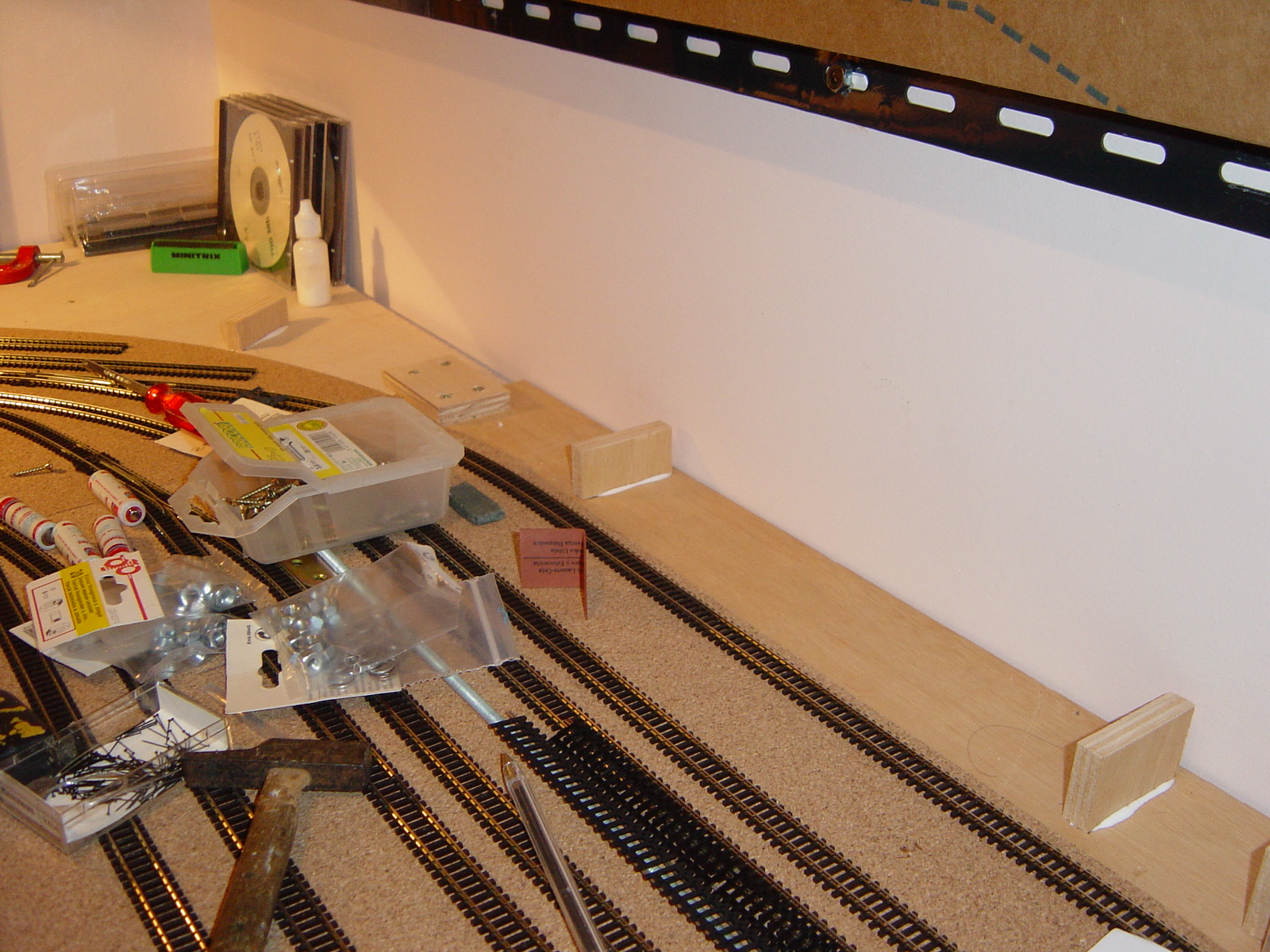

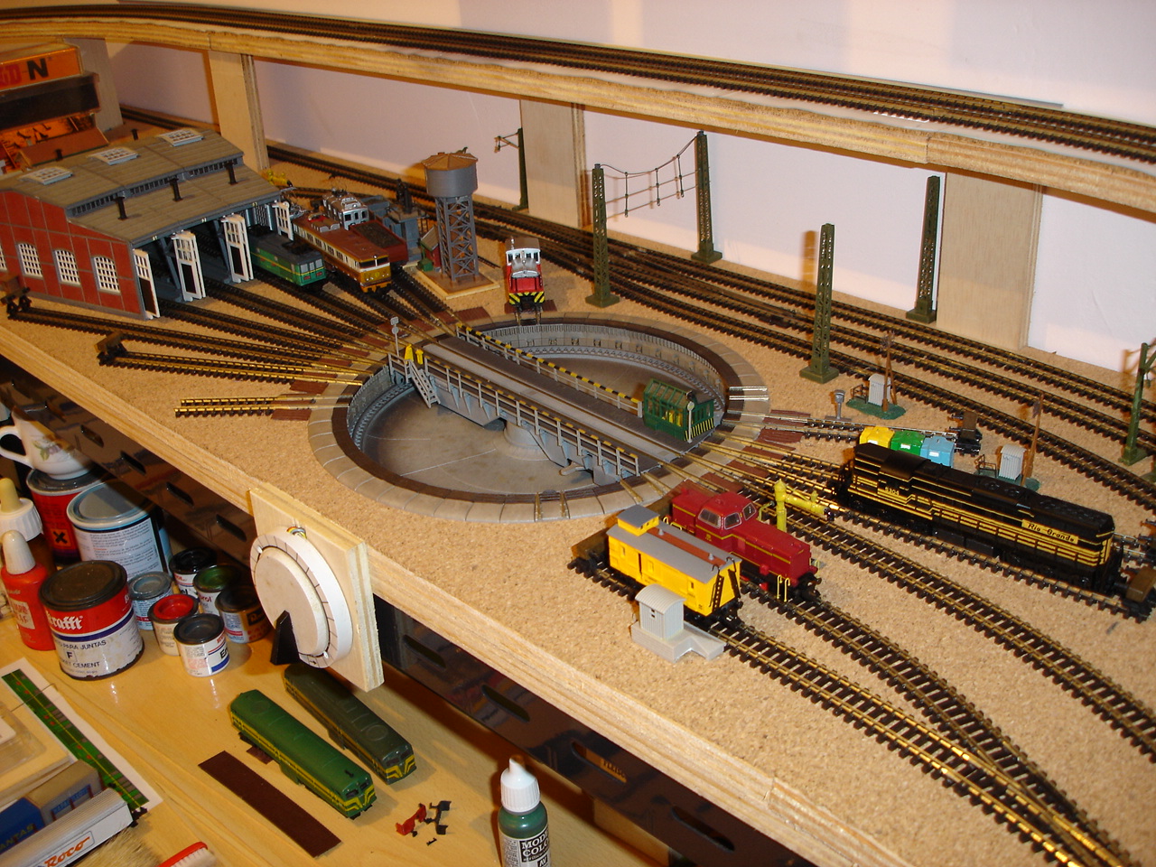

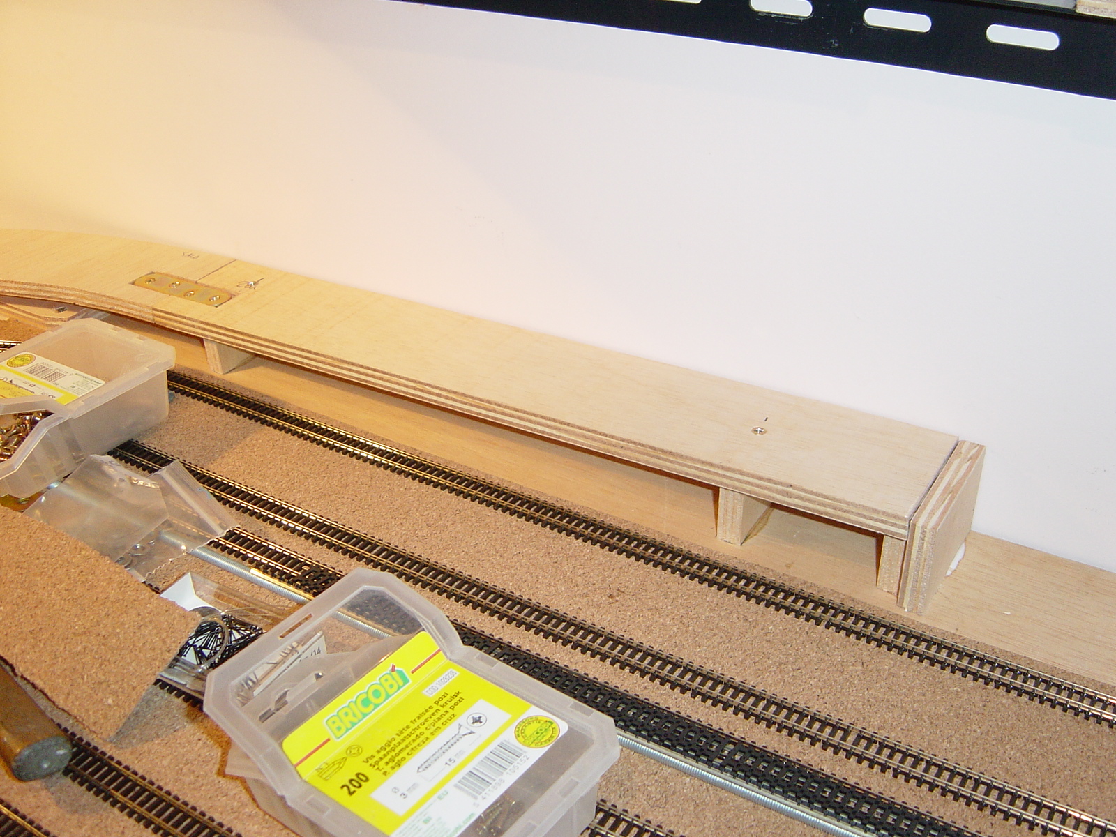

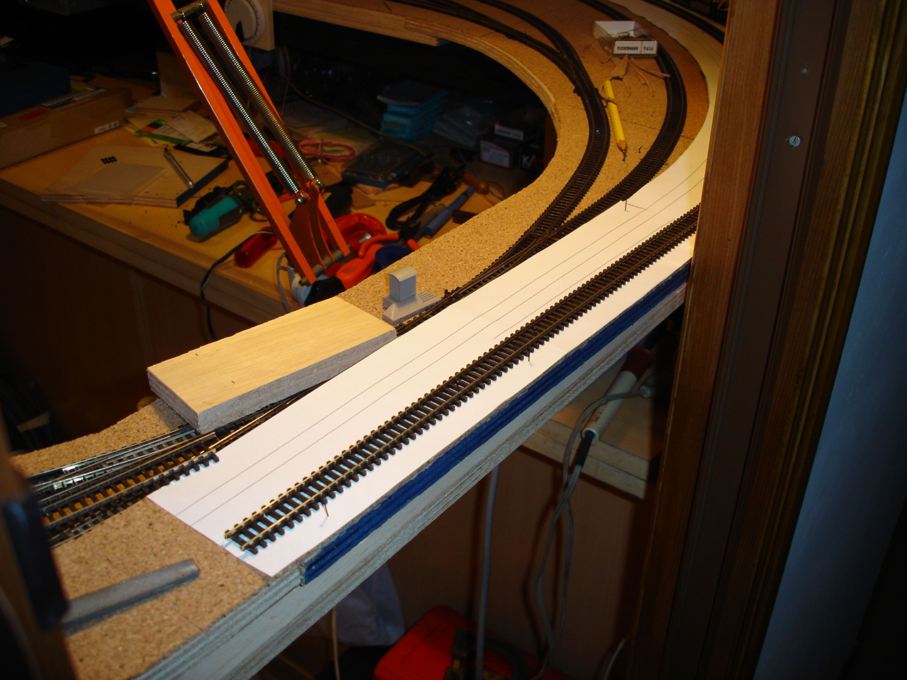

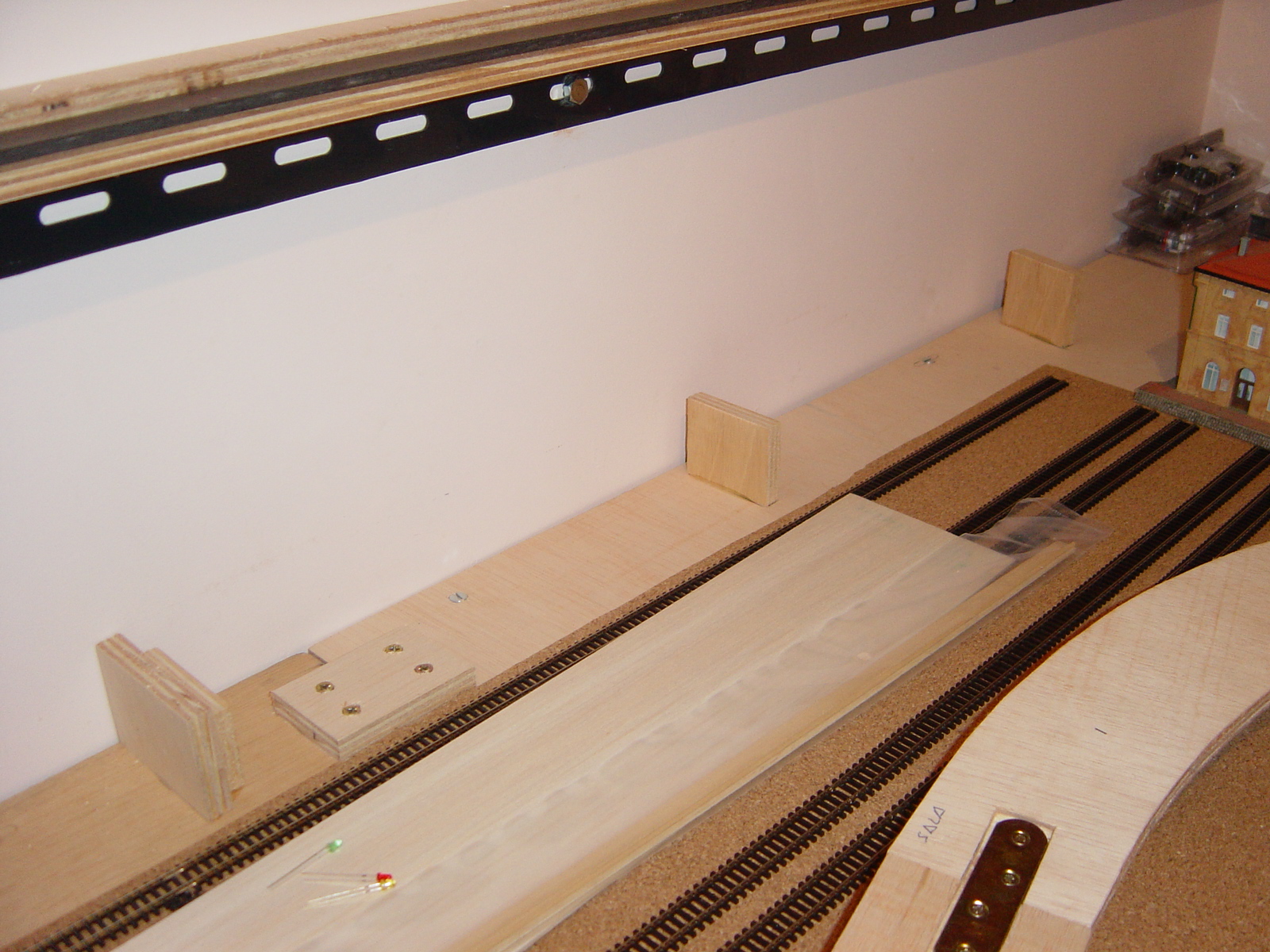

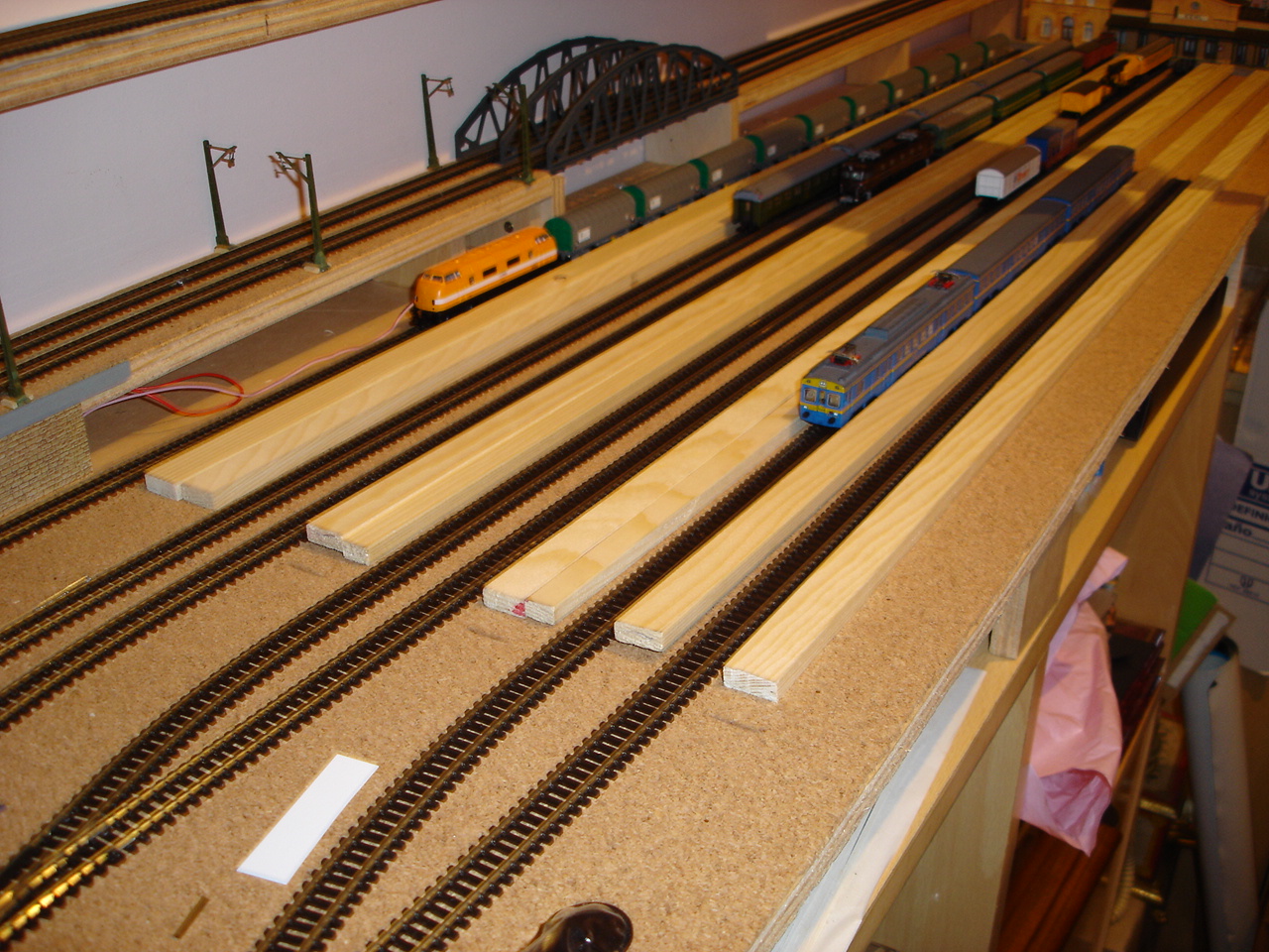

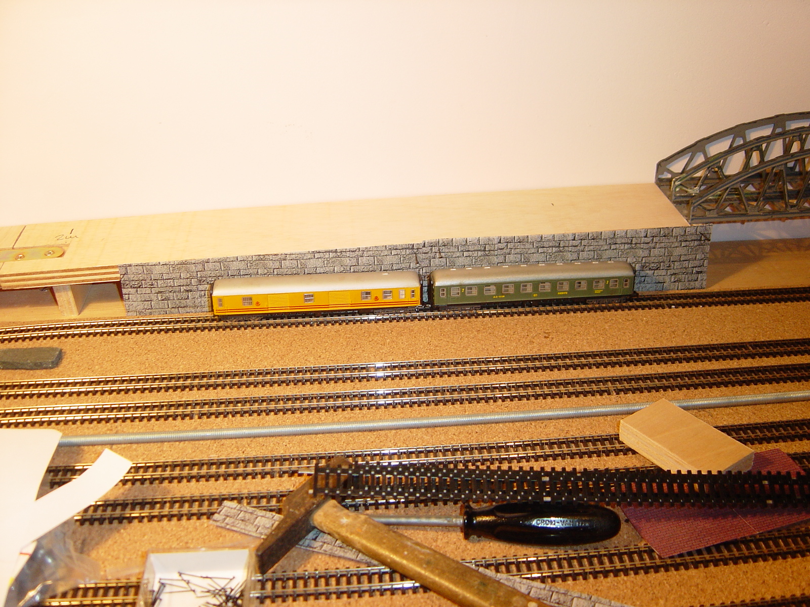

colocacion de las primeras maderas para hacer los andenes y pequeños detalles como el muro de la rampa hecho con papel adhesivo e imprimido en impresora laser

muchas gracias

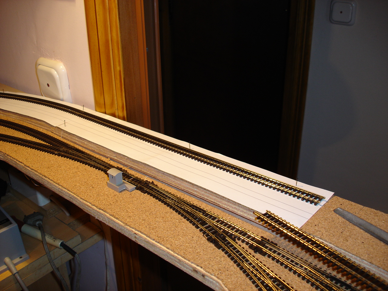

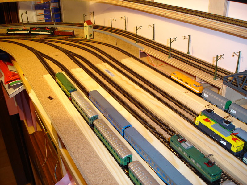

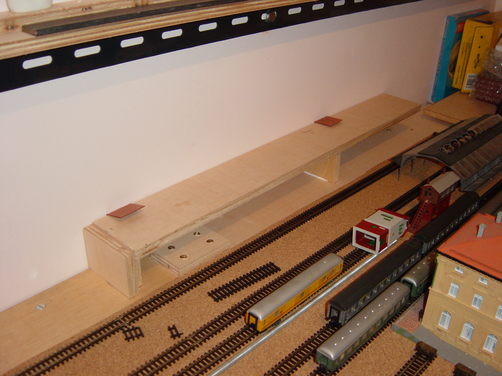

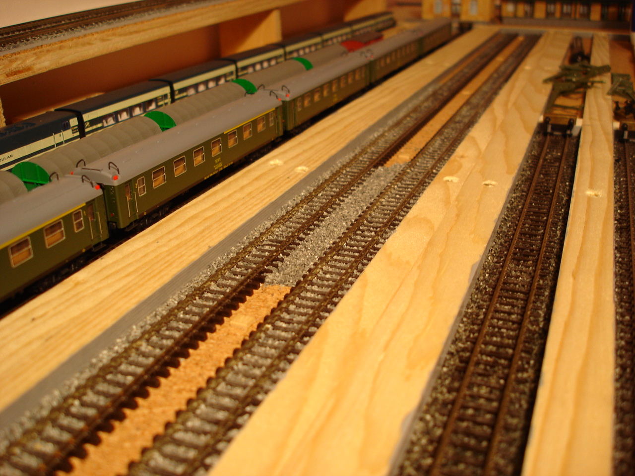

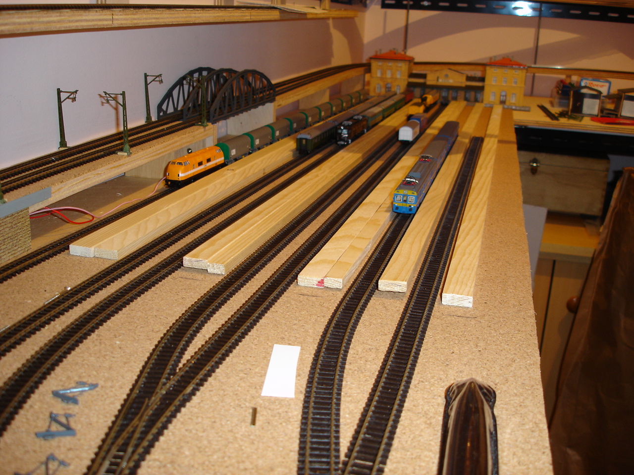

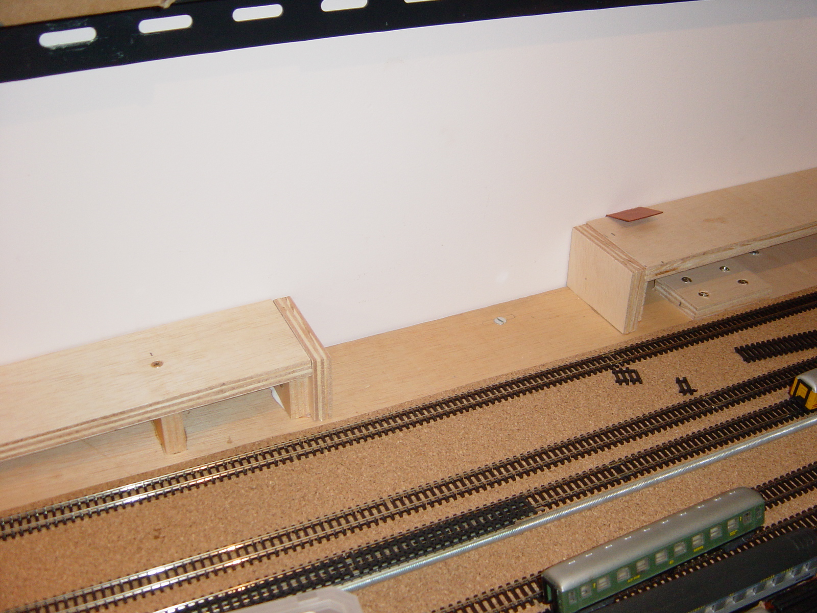

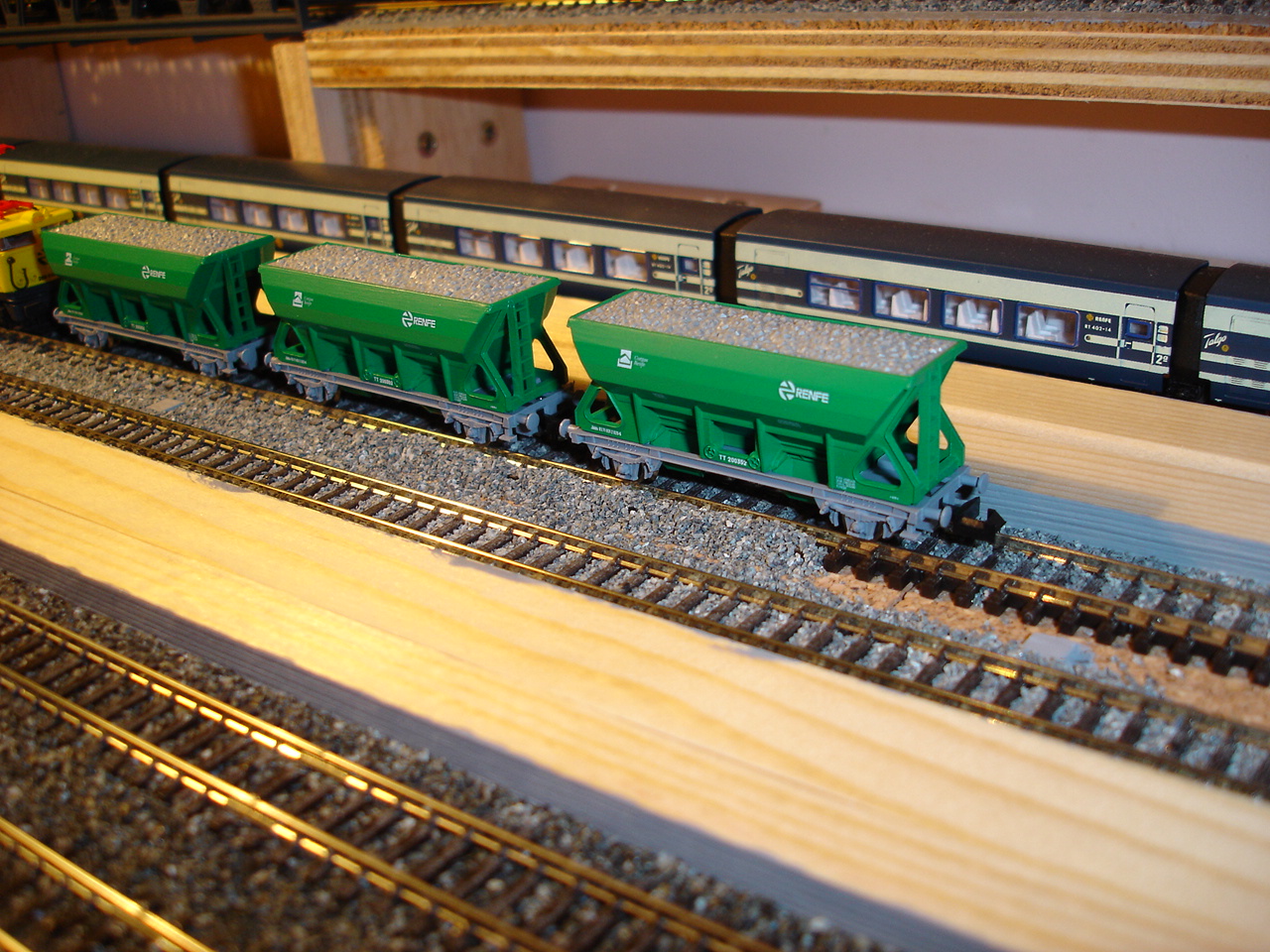

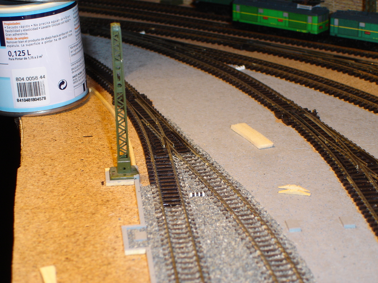

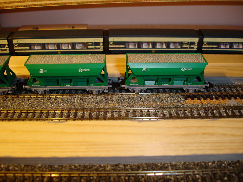

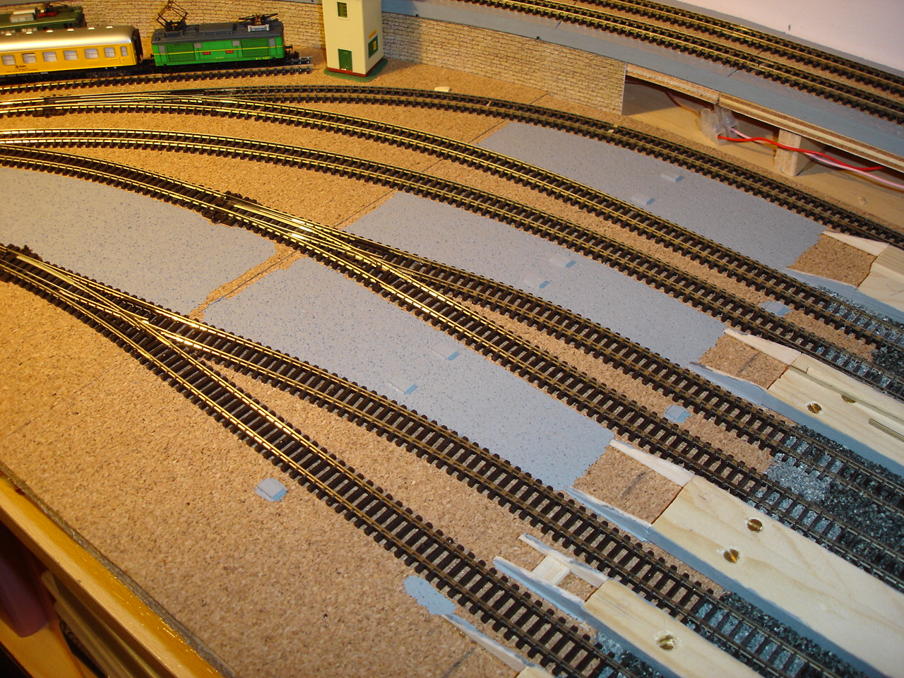

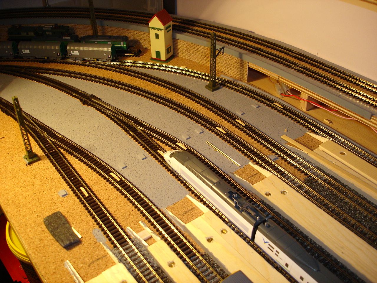

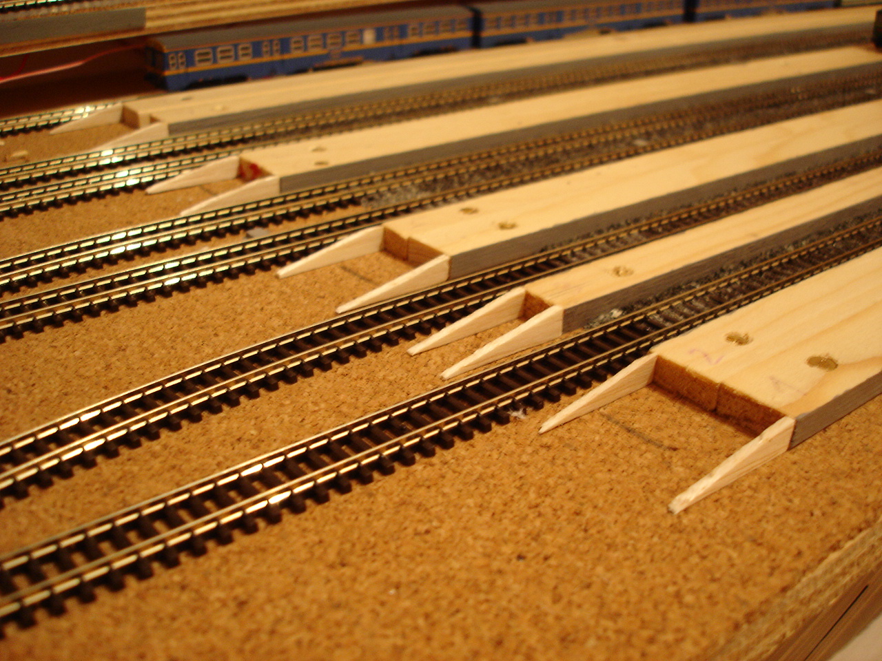

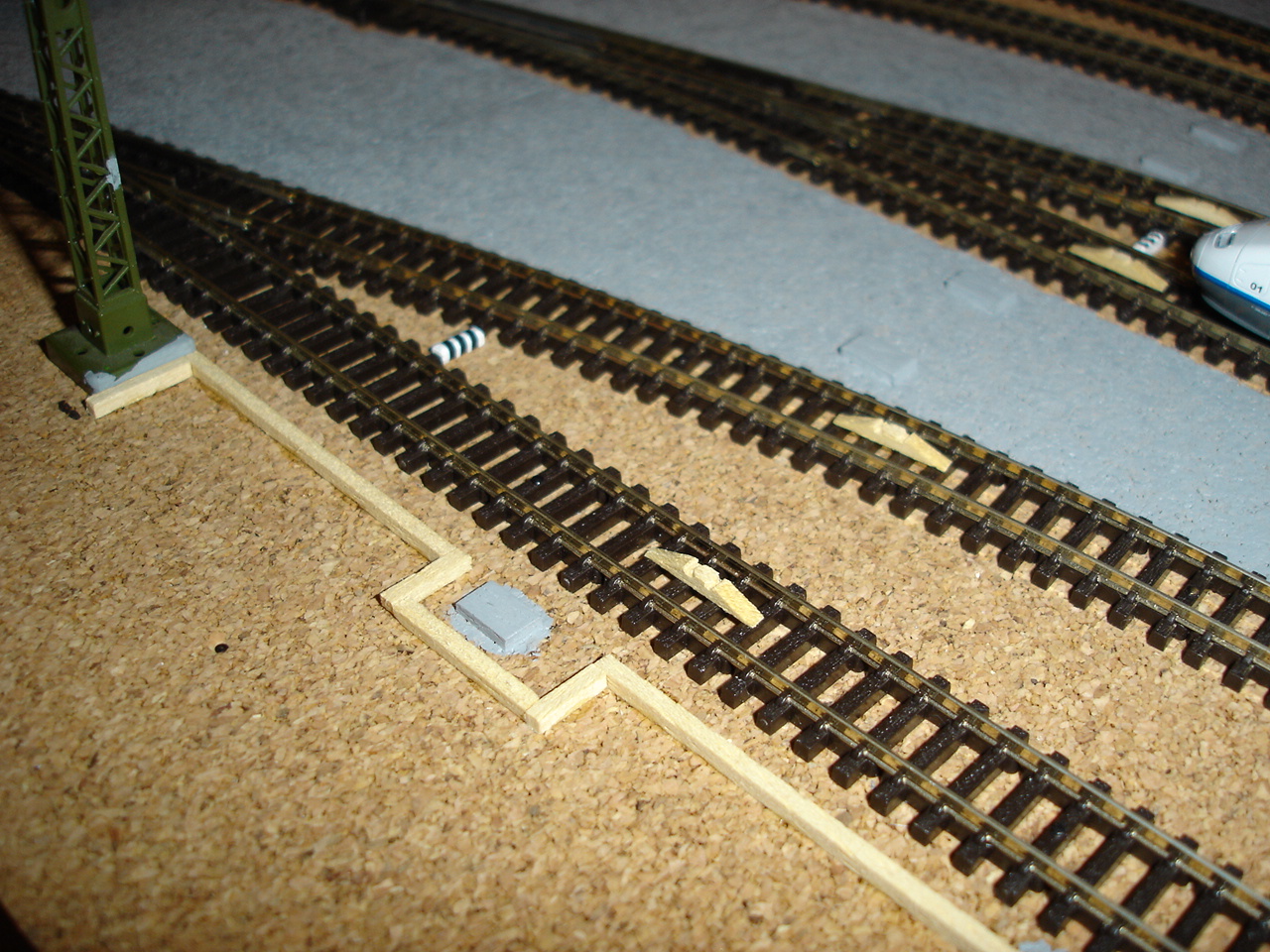

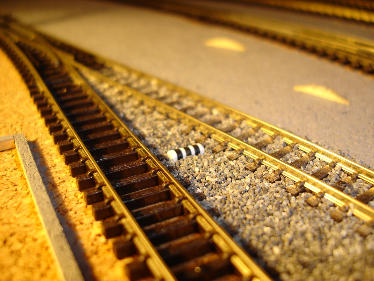

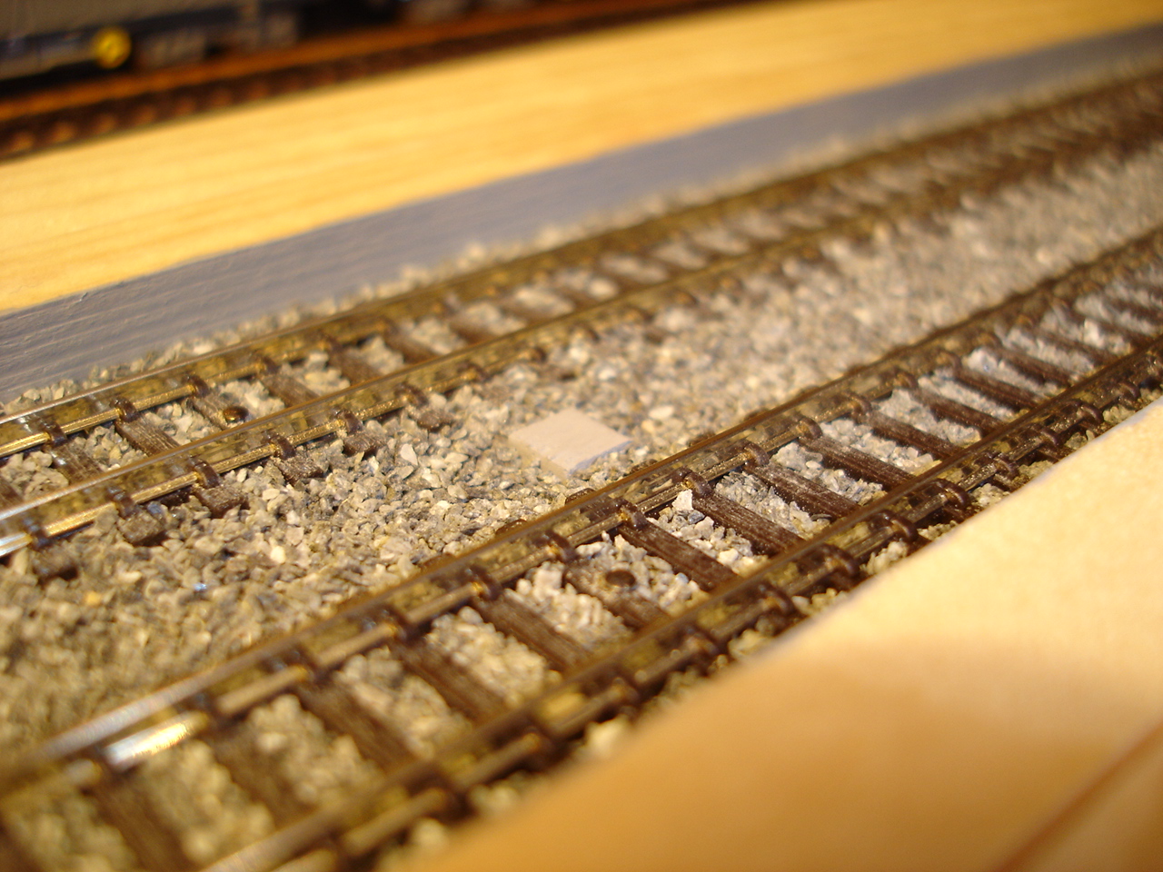

en el siguiente paso pinte el lateral de los andenes antes de colocarlos definitivamente y posteriormente le coloque un papel de baldosas, que ya pondre fotos mas adelante
empece a poner balasto en la rampa de subida y en la estacion una vez sujetos los andenes

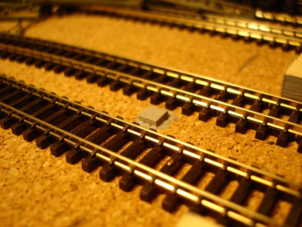

entre las vias de la estacion coloque unas maderitas simulando tapas de alcantarilla que una vez puesto el balasto, quedaban bastante bien, tambien he colocado lo que seran las bajadas, luego encima ira el papel baldosa
