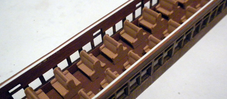

Detalle del interior, las butacas fueron recortadas ya que al estar más juntas quería cierta distancia entre ellas, pintadas claritas sobre un suelo más oscuro para que resaltasen.

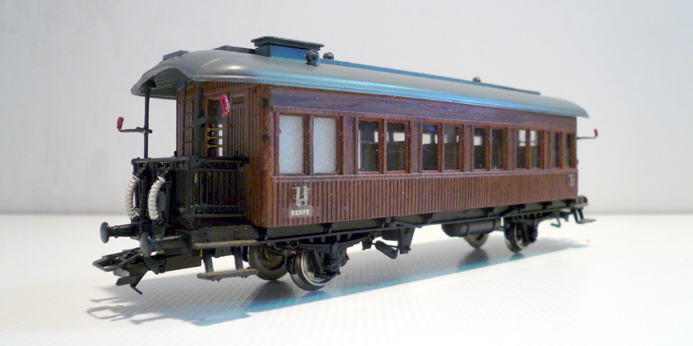

Detalle del testero, faltan elementos como las mangeras. Como veis no he pintado de negro los balconcillos por que está inspirado en una fotografía que puso Miquel (DiscoCerrado) en el foro, da otra aparencia completamente diferente al trabajo, a ver que os parece el cambio.

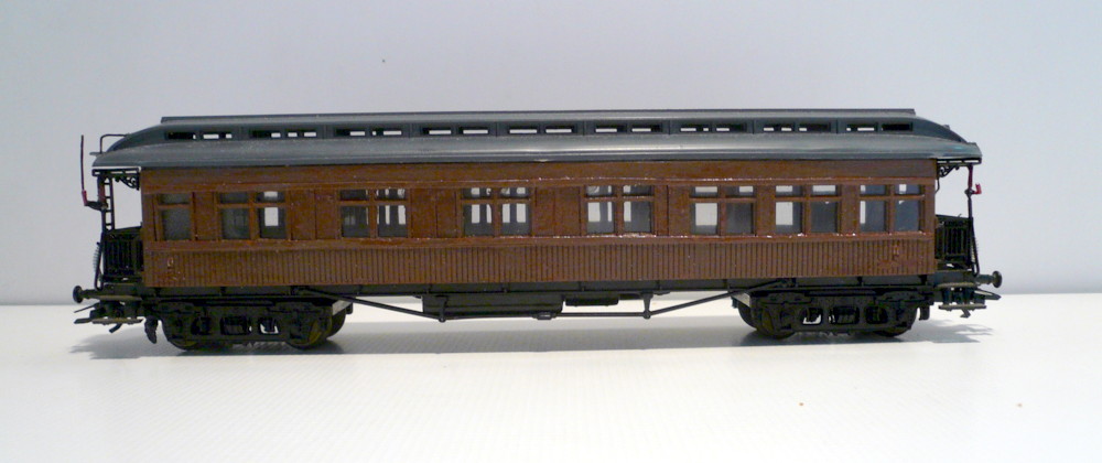

Vista completa del lateral, creo que pide una caja de baterías, ¿no?

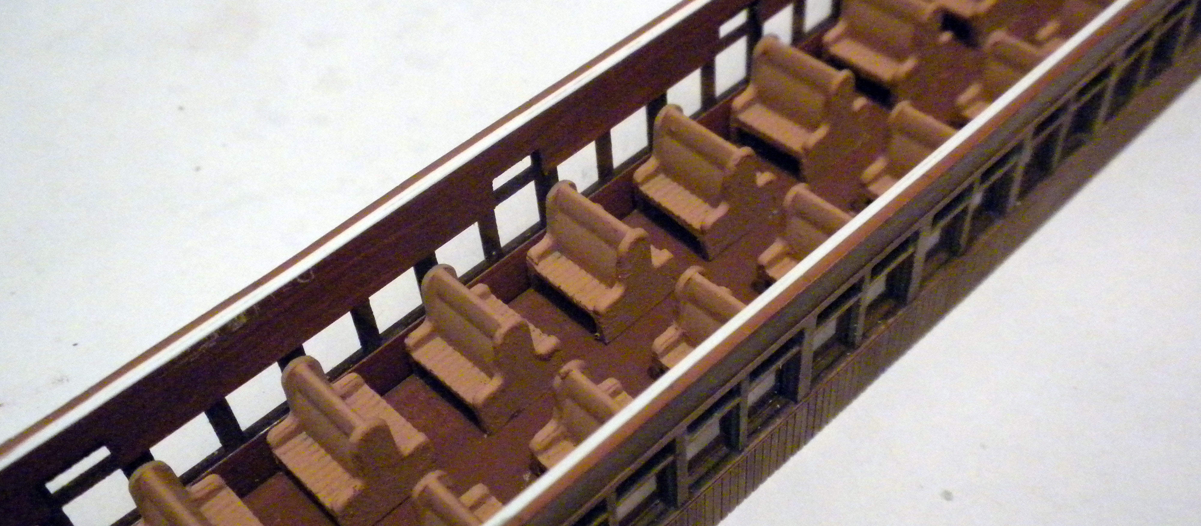

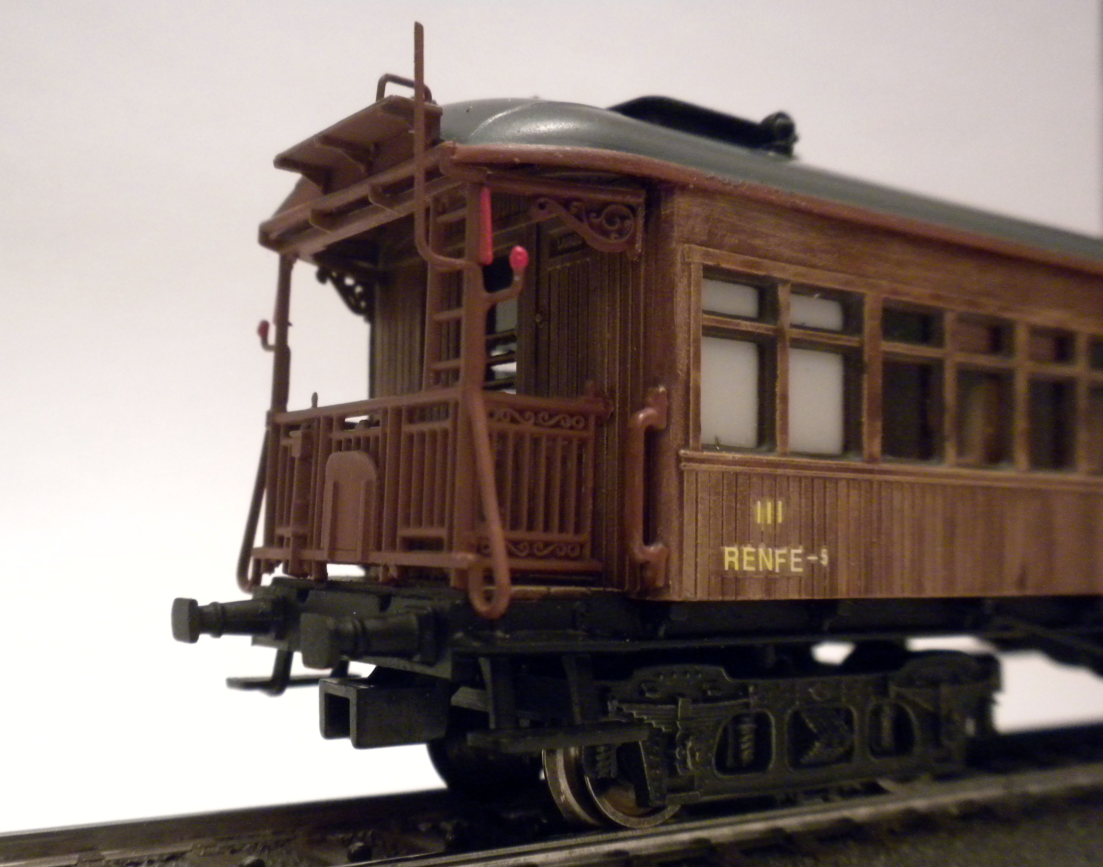

ALUCINANTE, una obra de arte, encima un tercera que son los costas preferidos mios, un detalle, es sobre las puertas de los testeros, las barritas eran doradas, al igual que las letras de lavabos y los picaportes
Soberbio, la caja de baterias no lo dudes, pónsela y quita esos horribles cilindros de gas del bastidor

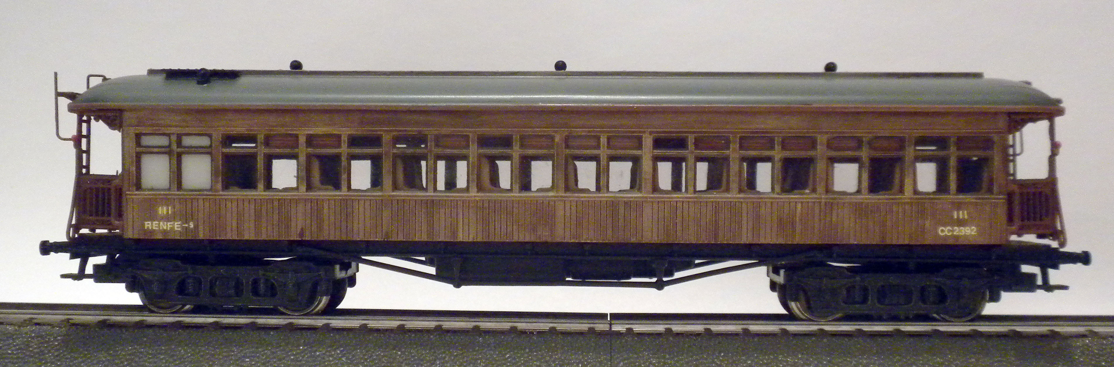

Hace unos años que hice esta transformación de un coche de tercera, pero aproveché para transformar algo más...

Este 1ª - 2ª es de aquellos kit ingleses creo, la caja es de madera.

Gracias Chema, como no está pegado el chasis a la caja creo que si van a desaparecer los depósitos de gas y colocaré una caja de batería de cosecha propia.
Como veis el gasto es mínimo ya que no he utilizado ningún tipo de repuesto adicional, he experimentado a limar los topes para que se den un aire a los de Norte.
A ver que se me ocurre de hacer esta semana.
