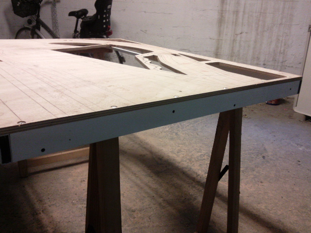

Novedades...
bueno, hay dos avances que paso a detallar:

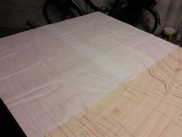

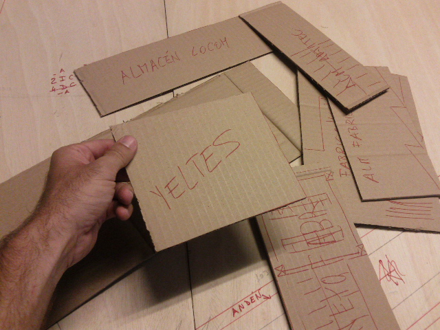

1º.- he sacado unas cartulinas a escala de las distintas edificaciones e infraestructuras que van a ir colocadas en la maqueta con el objeto de poder situarlas con mucha precisión en el lugar exacto...

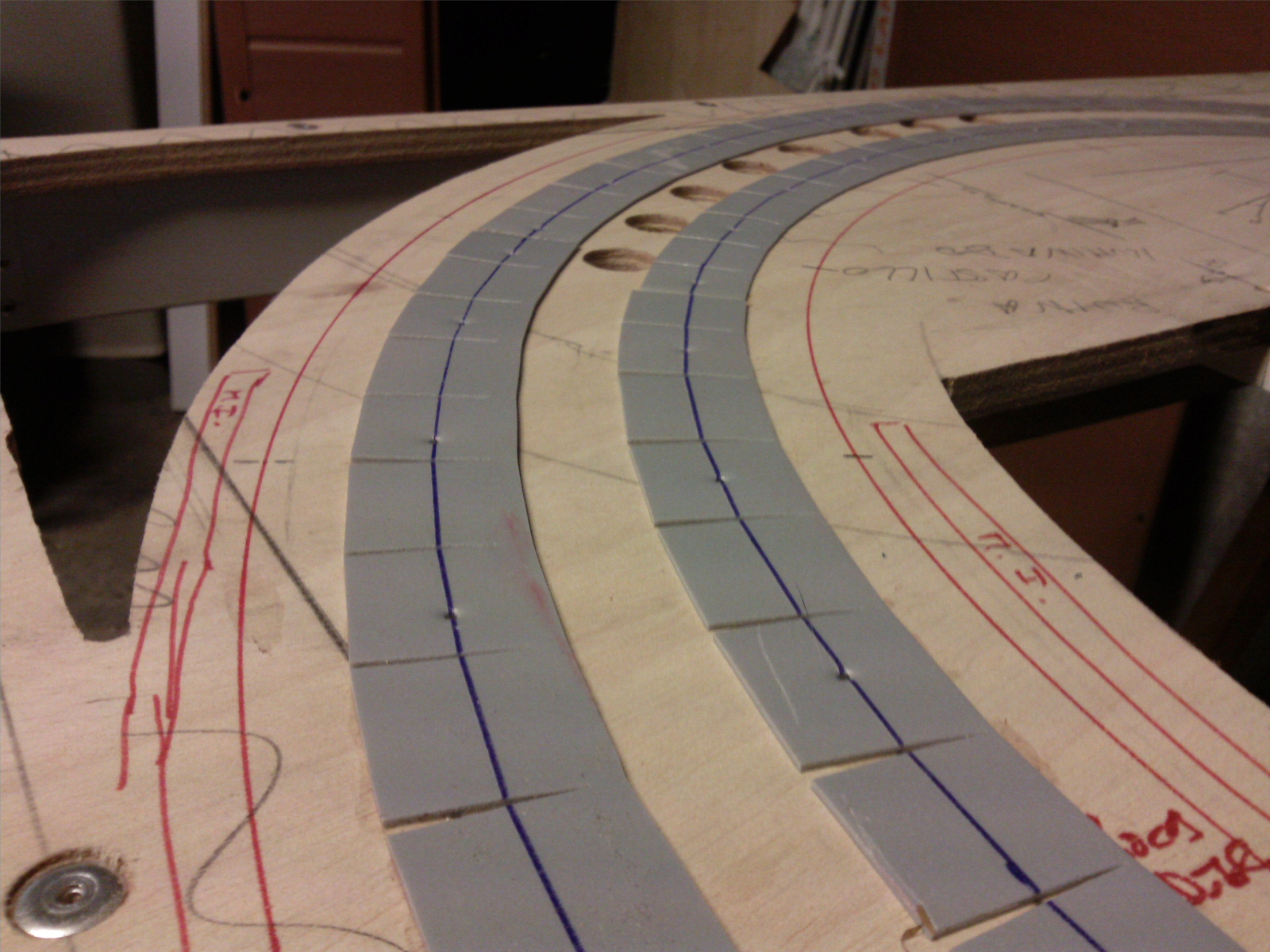

2.- He descubierto que en el mundo del modelismo hay mucho que te puedes AHORRAR si eres un poco inventivo, sólo inventivo y digo bien... por ejemplo, hace no mucho un familiar puso tarima flotante en su casa y le sobraron varios metros cuadrados de aislante para suelo de buena calidad y he decidido aprovecharlo como aislante del ruido de los trenes. Es por todos sabido que se suele usar láminas de corcho... pues bien, voy a usar este material que es un buen aislante del ruido para este menester y me voy a ahorrar un pico en corcho...

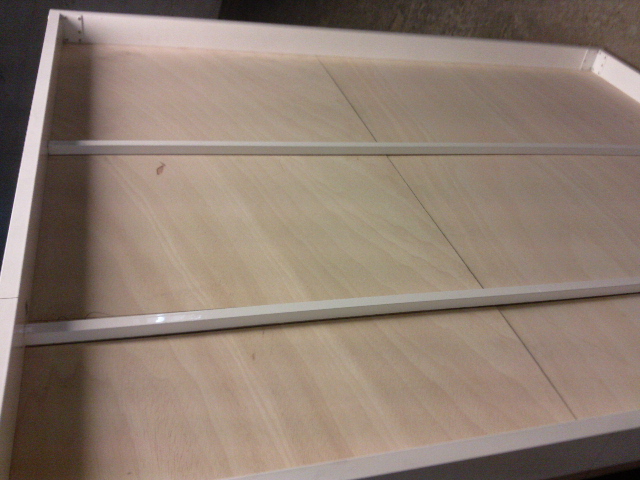

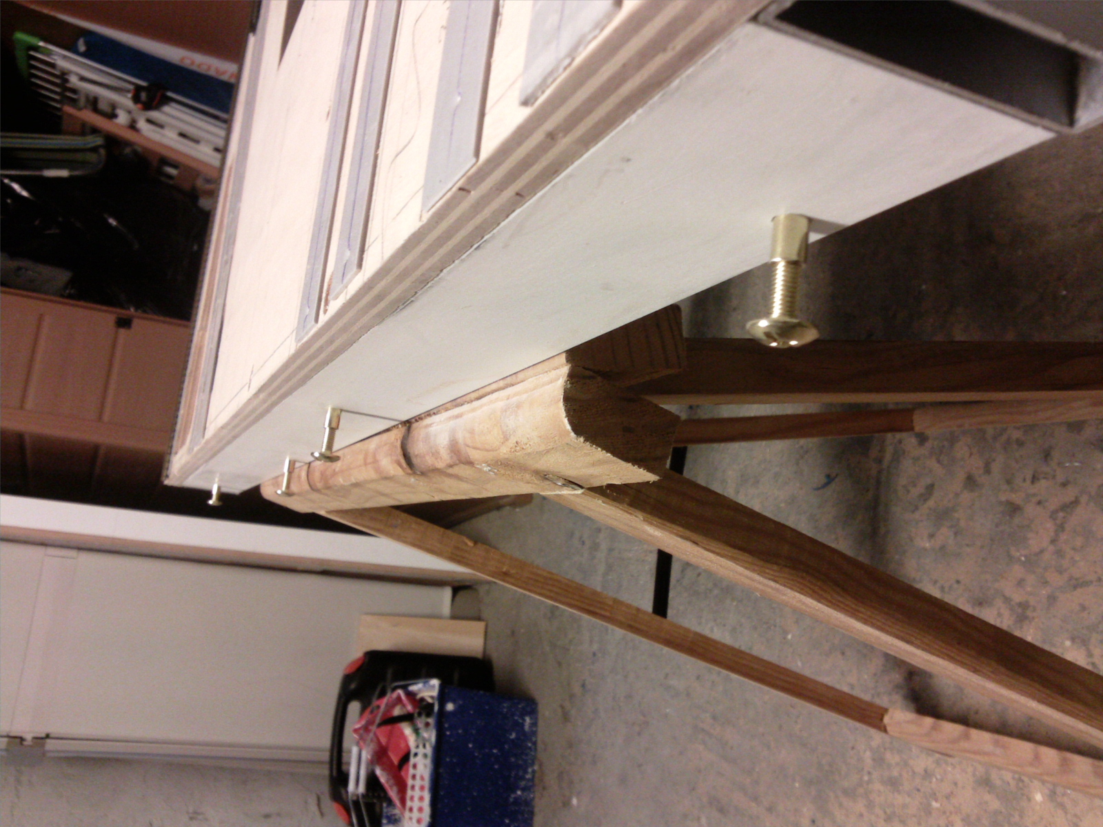

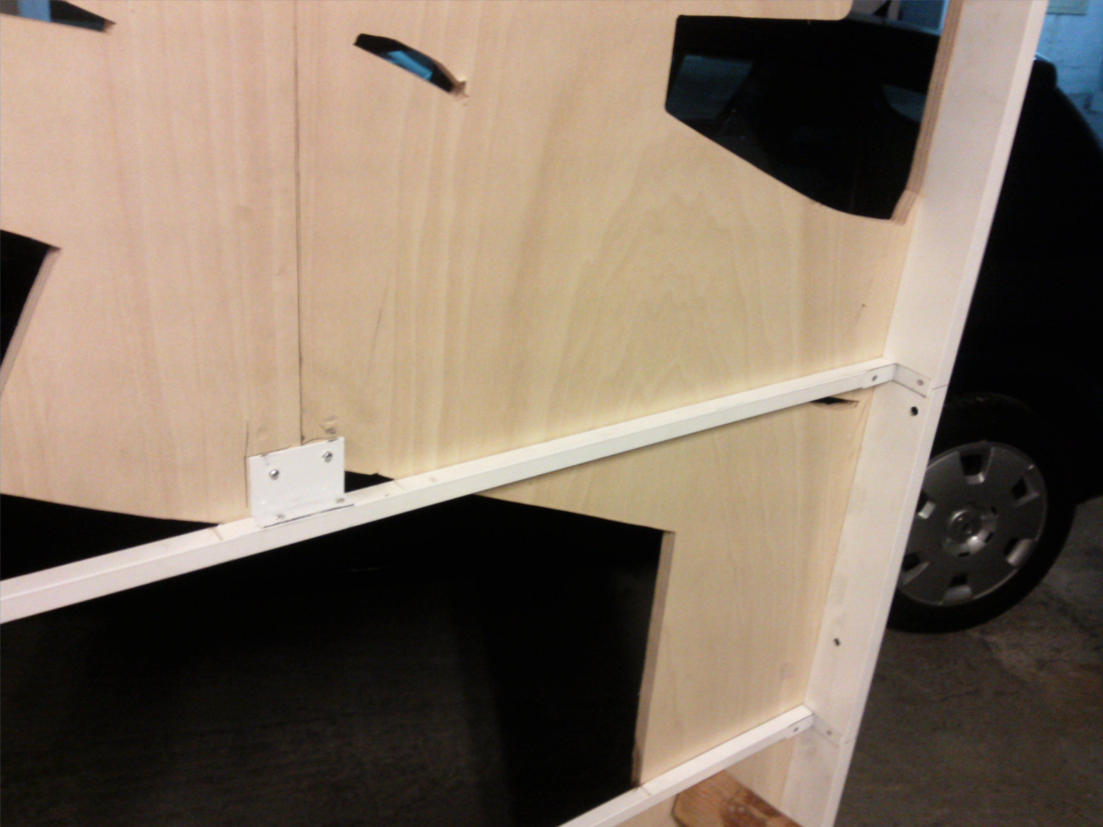

3.- la maqueta ya tiene sus refuerzos puestos y los he situado de tal forma que sirvan de apoyo a las dos trampillas que lleva la maqueta para acceder a sendos puntos centrales, ya sea para coger algo de difícil acceso o simplemente para tener otra perspectiva...

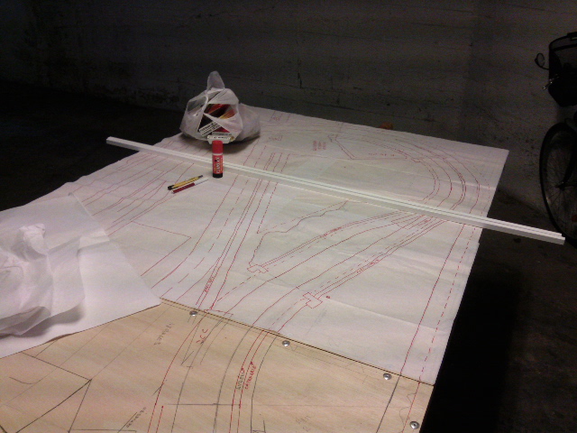

4.- ya he sacado el patrón papel para usos posteriores como por ejemplo, para la confección de montañas. Ahora se puede decir que llevo toda la maqueta en una carpeta a escala real. Ahora puedo trabajar en cualquier sitio sin tener que estar sobre la maqueta en sí...

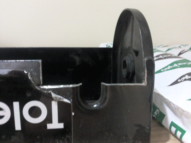

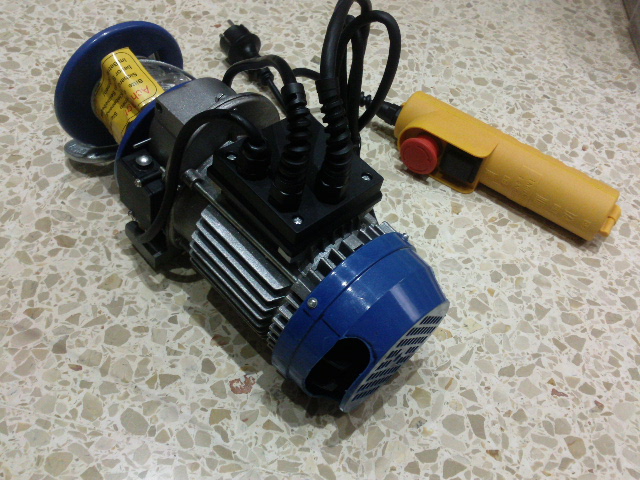

5.- por último, he realizado una serie de modificaciones menores en el polipasto para poder atornillarlo al techo y que permita un libre juego del cable hacia el tambor recogecables del eje.
Esto ha sido todo por hoy...

Ahora las preguntas :lol: :
- Los refuerzos ¿como y donde los has fijado (solo a los laterales o tambien a la madera)?
- ¿que grosor tiene el aislante de la tarima?
Un saludo y me alegro que sigas a buen ritmo.
Mensajes: 797
Ubicación: Cádiz
Registrado: 13 Dic 2009 21:56
gon escribió:
Me alegro por tus avances.
hola, contestando a la primera pregunta, los refuerzos van remachados al tablero por la cara inferior y al armazón con dos angulitos a cada lado por cada extremo. En segundo lugar, el aislante tiene un grosor de 2 m/m y es de una textura parecida al neopreno de los trajes de submarinismo... quizás algo más compacto pero muy parecido...

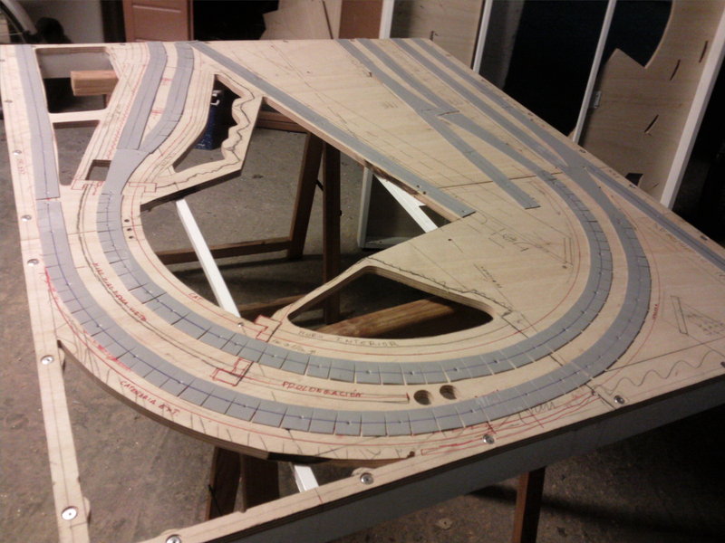

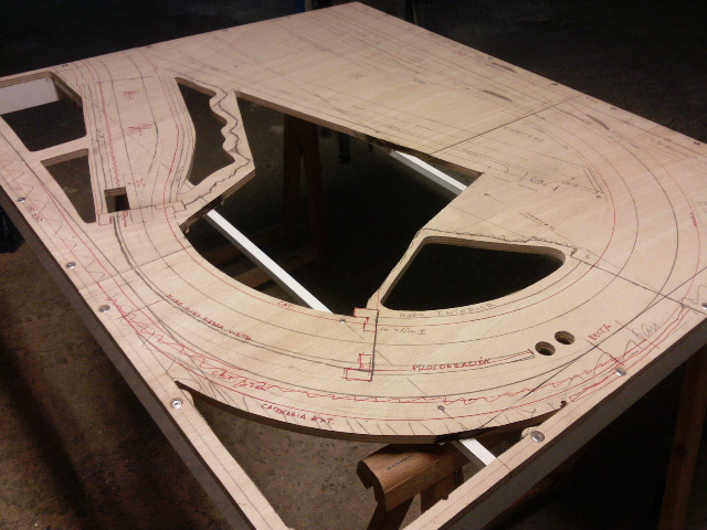

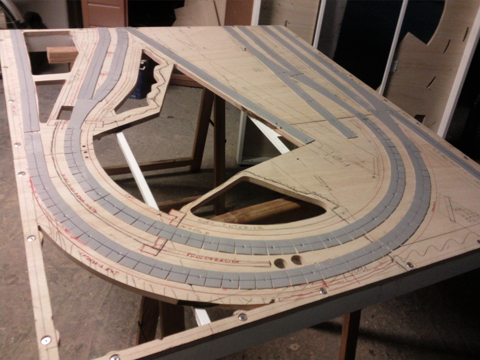

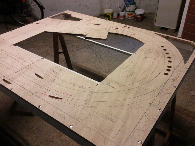

Actualizando trabajos...

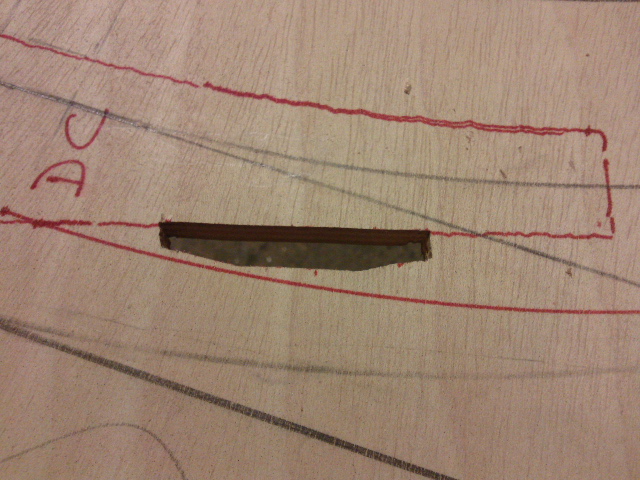

Se ha procedido a empezar a ahuecar el tablero. El tablero tendrá que ser aligerado de peso y este proceso comienza hoy pero se seguirá completando en sucesivas veces. No es posible aligerarlo totalmente porque no se aún dónde van a ir colocadas exáctamente los postes de catenaria ni los clavos de las vías. A medida que estos parámetros se vayan sabiendo, se irá llenando de taladros el tablero. La idea es que el tablero, en las zonas ocultas se parezca más a una celda tipo panal de abejas o un enjarretado como dirían los maquetistas de barcos, que a un tablero propiamente dicho.
No obstante, ya están hechas las dos portas o ventanas por donde se accederá para distintos menesteres (jugar, coger algo, simplemente mirar... etc). Supongo que alguno se preguntará si esos huecos enormes van a quedar así verdad?... pues no, quedarán totalmente ciegos y formarán parte del paisaje de forma continua. De hecho, la idea es que esas trampillas no se vean cuando estén puestas.... ya lo vereis cuando avancen los trabajos. ;)
Por último destacar que debido a la singuridad de la vía fleischmann ya sea profi o modellgleis, se pueden colocar los accionamientos de los desvíos eléctricos boca a bajo con lo cual, no se ven. Por ello, se ha marcado la zona donde van alojados y se ha suprimido el tablero para poderlos encastrar. Se me olvida comentar que en la última foto, se observa los taladros que unen los dos módulos mediante pasadores rosca. Adjunto fotos.
Seguiremos informando, fin de la retransmisión...

... actualizando...

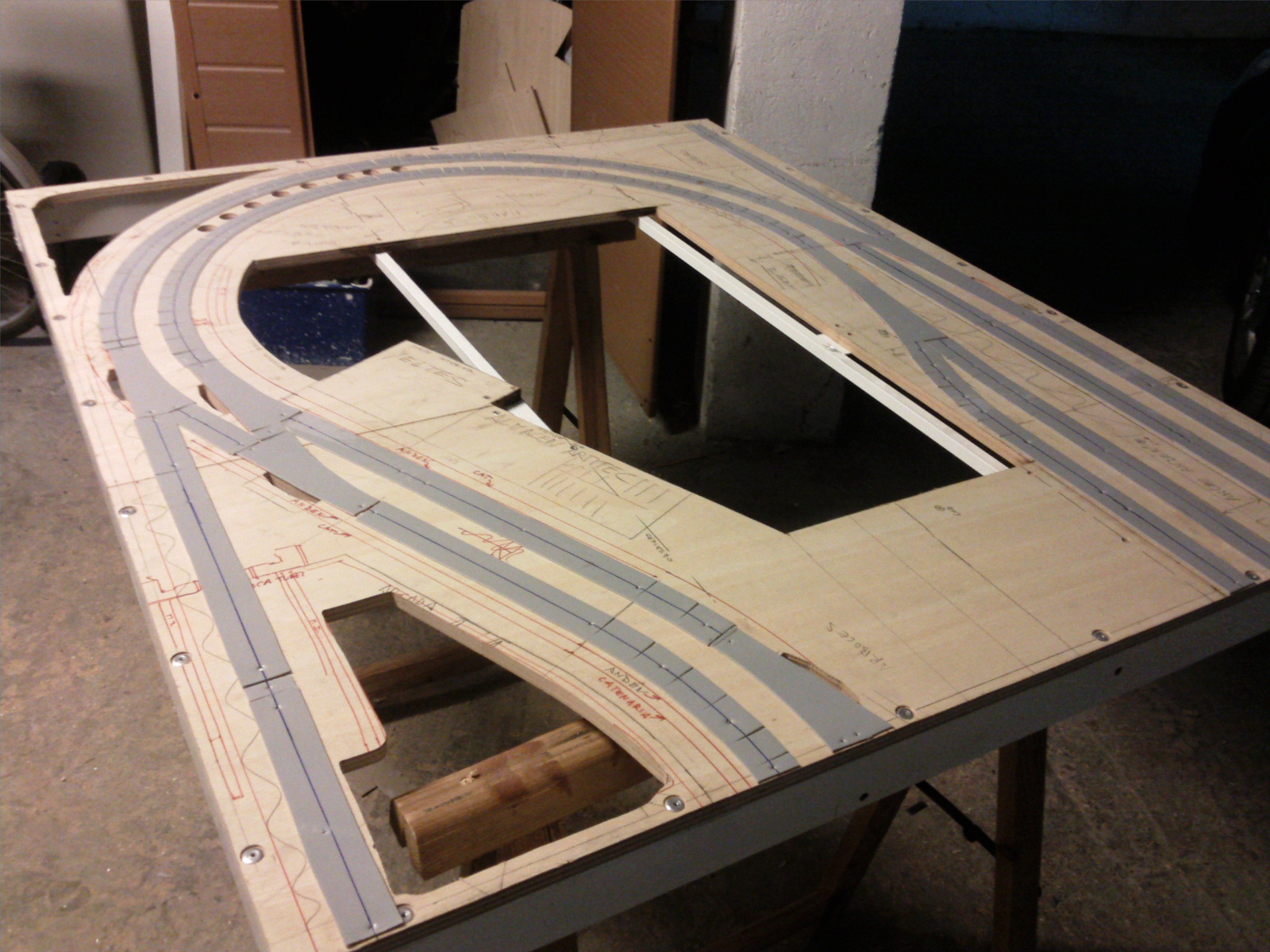

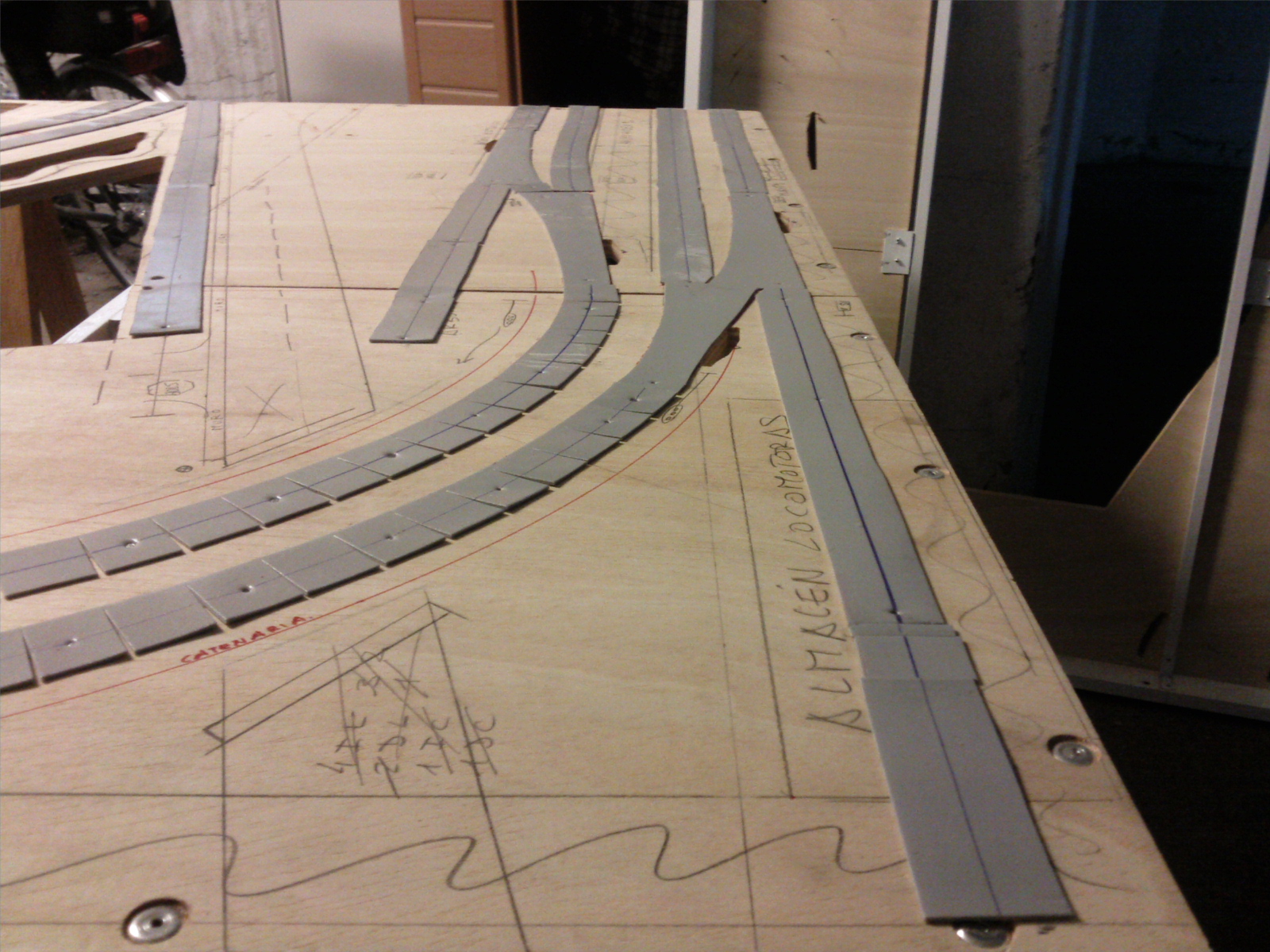

Hola a todos, se ha empezado a colocar el aislante de ruido debajo de la vía...

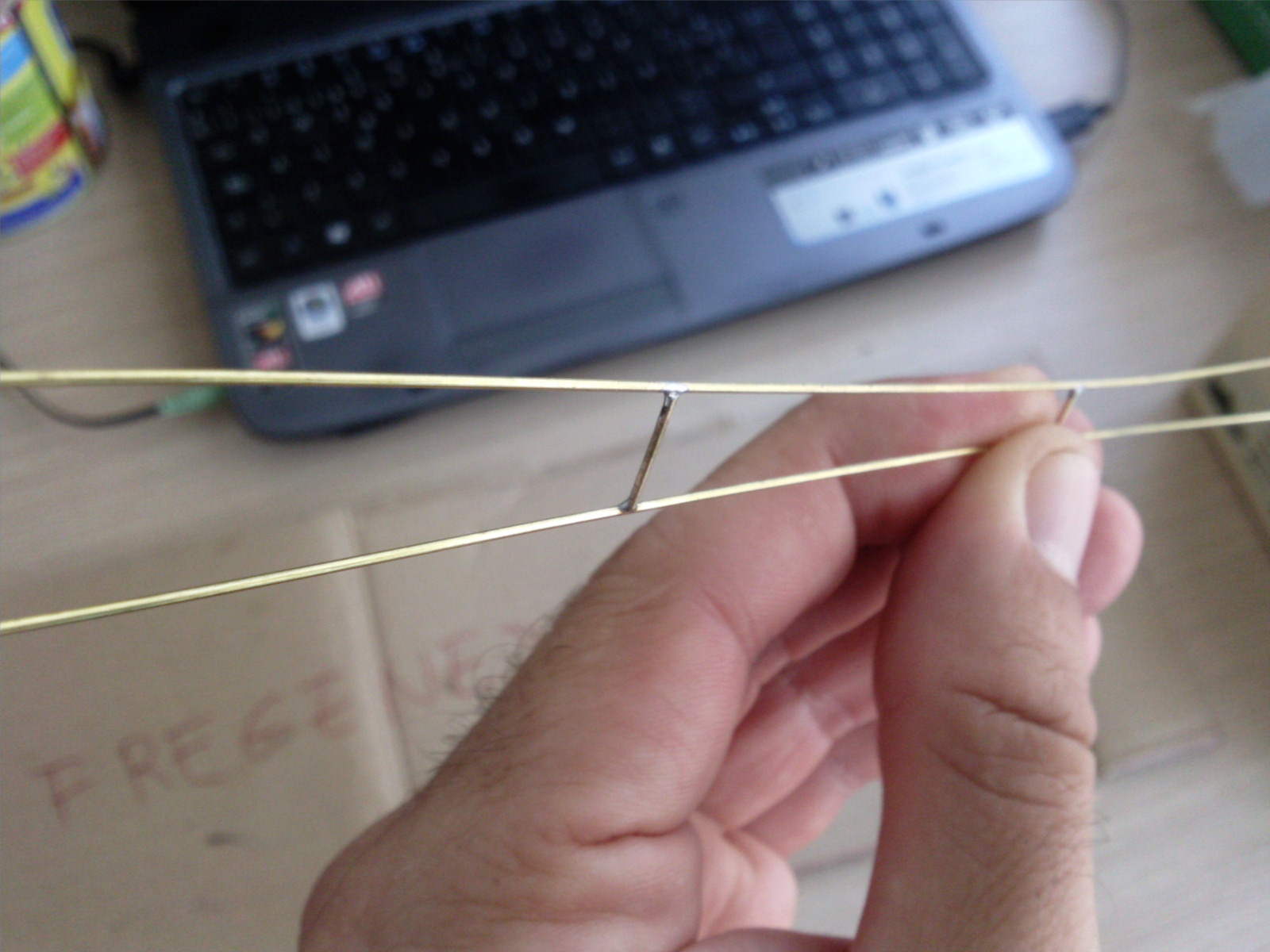

actualizando trabajos y lanzando una preguna a quién realmente sepa ayudarme.

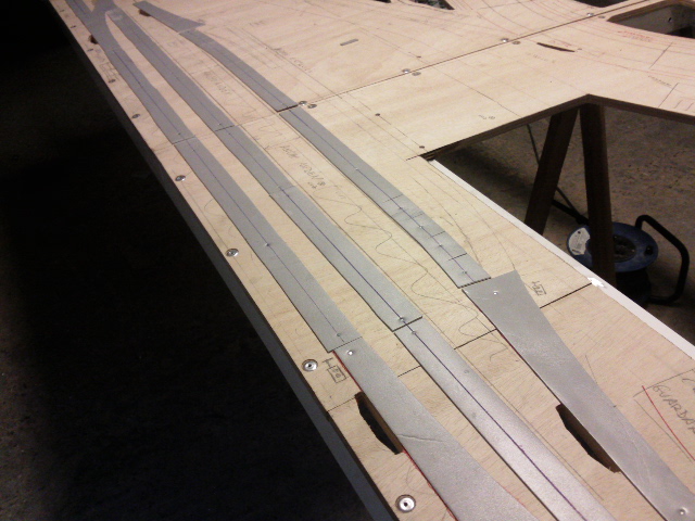

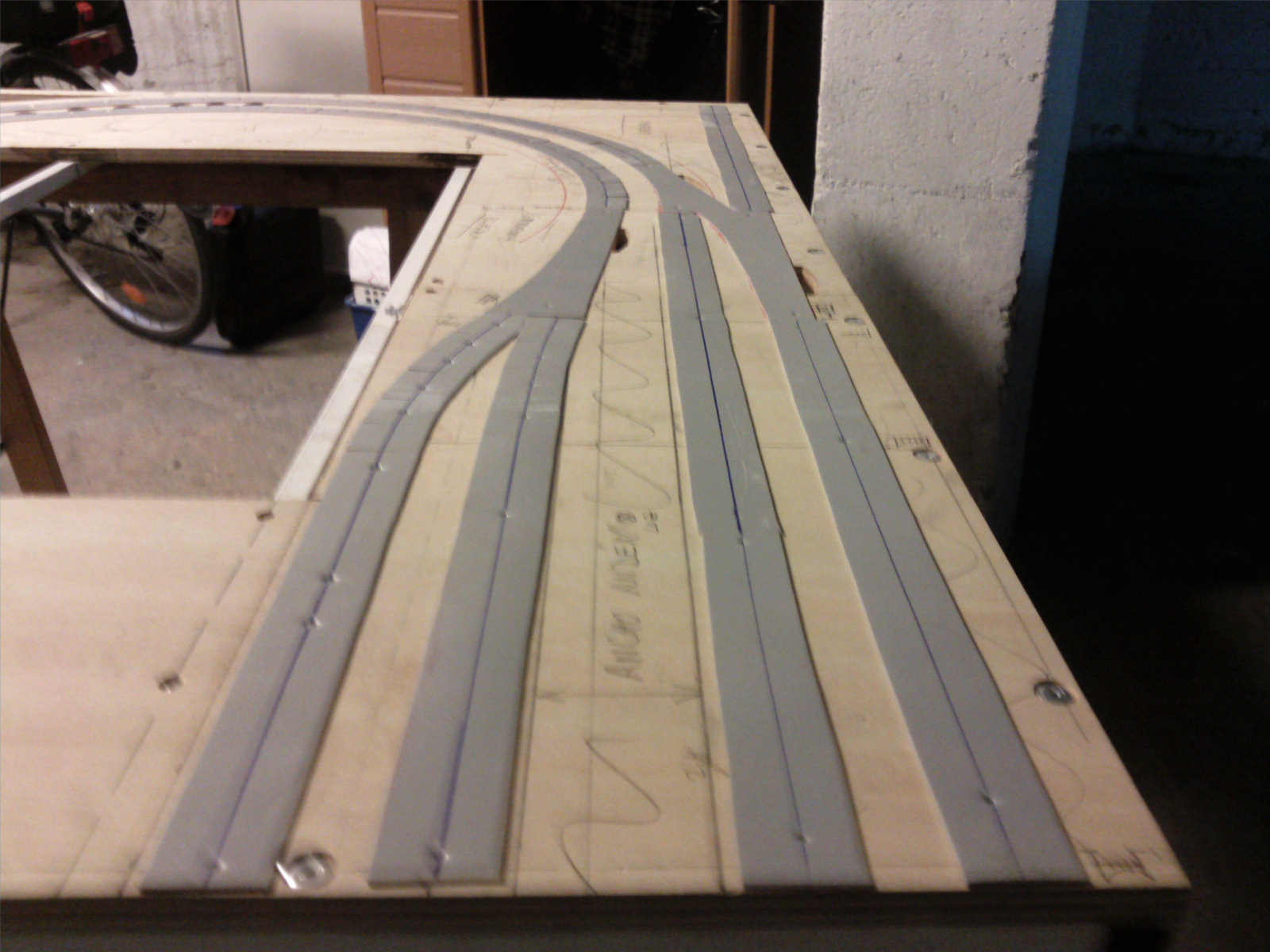

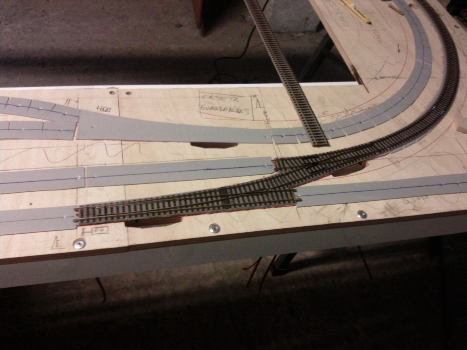

1.- se ha terminado toda la base de aislante para la implantación posterior de la vía. Adjunto fotos.

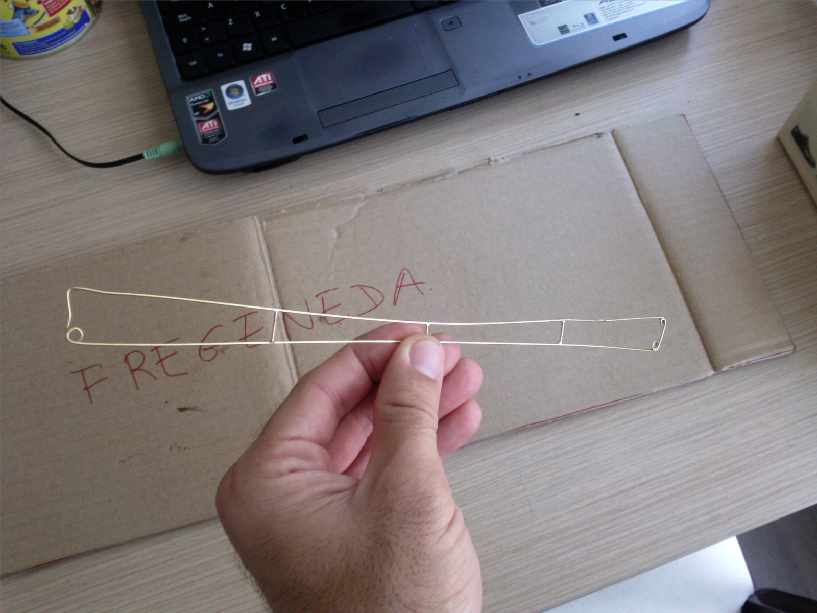

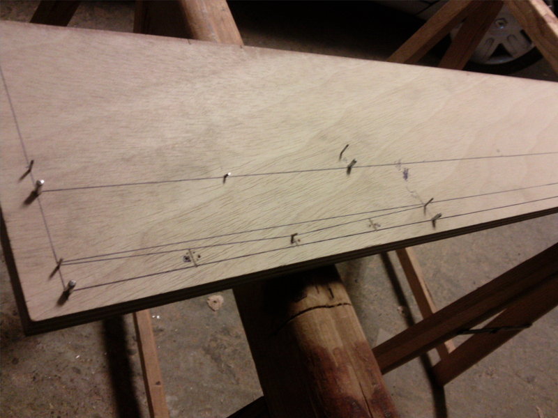

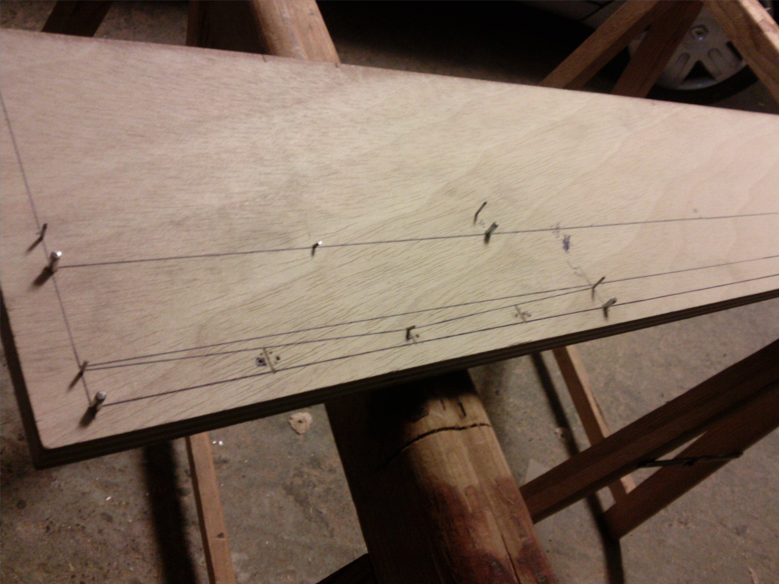

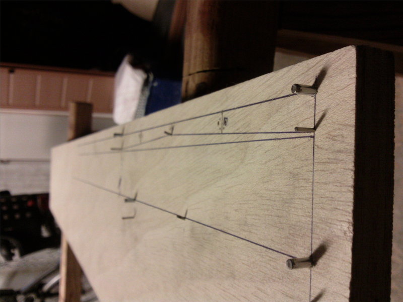

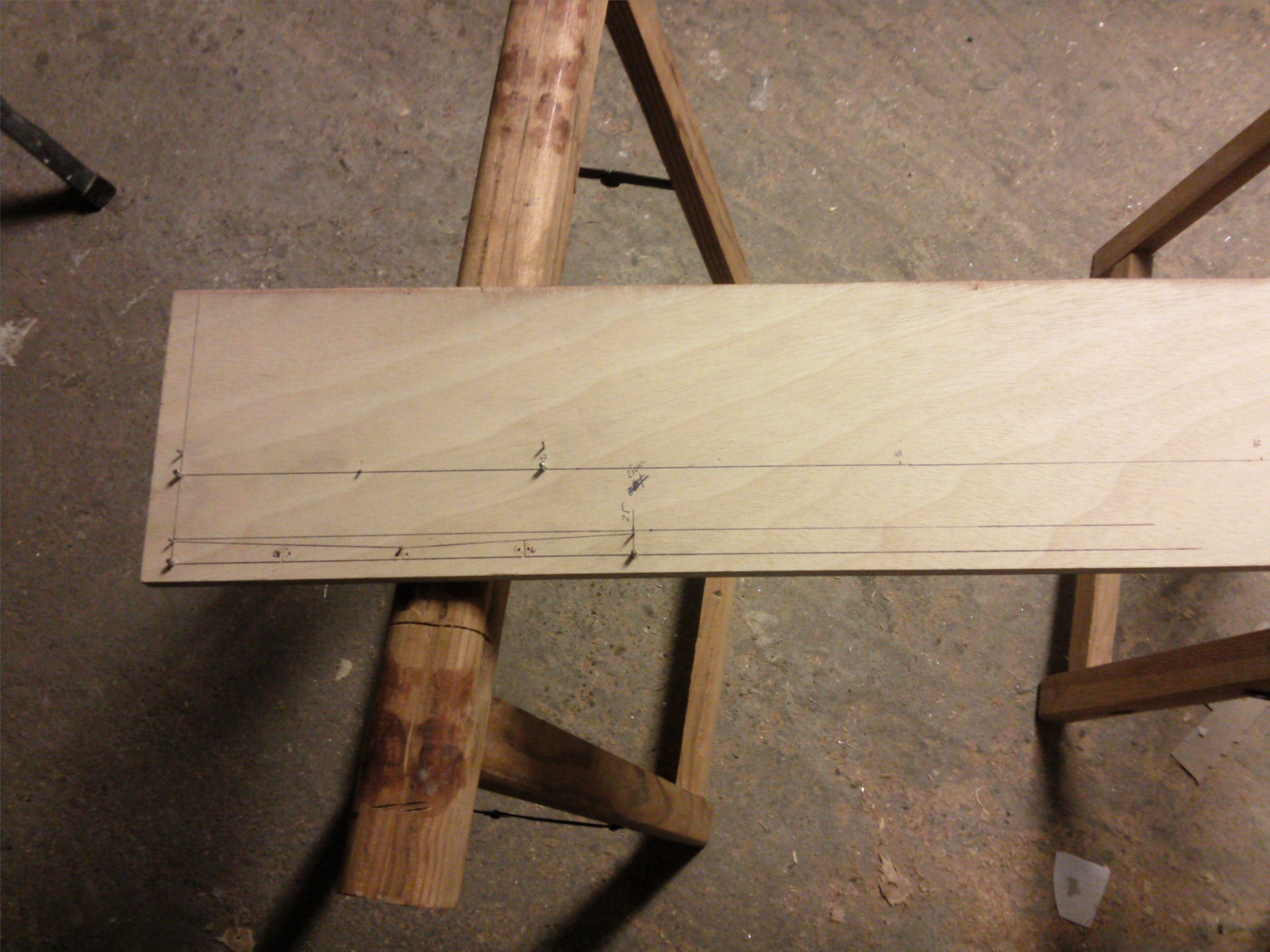

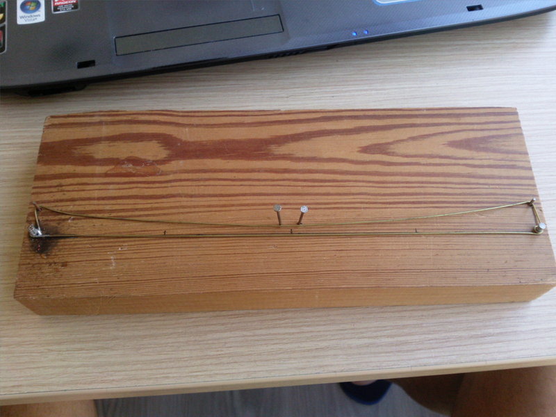

2.- se ha confeccionado la plantilla para la elaboración de los tramos de catenaria con hilo de cobre de 0.6m/m preestirado. Cada pieza de catenaria se confeccionará con distintos segmentos de hilo soldado entre sí formando una vez montado una cadena continua sin interrupciones. Adjunto fotos y molde antiguo con una a medio terminar...

Hoy he hecho los primeros trabajos de soldadura de la catenaria pero ha sido todo un fracaso... he perdido la destreza con el soldador que tenía cuando confeccioné la anterior catenaria, así que me tengo que reciclar antes de seguir... :mrgreen:

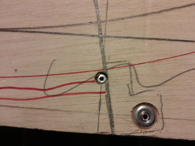

actualizando trabajos...

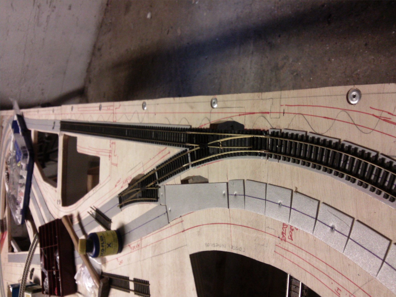

se empieza a colocar la vía por el extremo de uno de los circuitos. Obsérvese que dentro del túnel la vía profi deja de existir y continua la modellgleis porque no se ve además de que es más barata... La unión de ambas la hago con ficha de aislamiento a modo de casquillo aislante como hacen los fontaneros cuando trabajan con metales de distinto potencial galvánico.
Se ha confeccionado un tramo de catenaria a falta de mejorar la técnica básica.

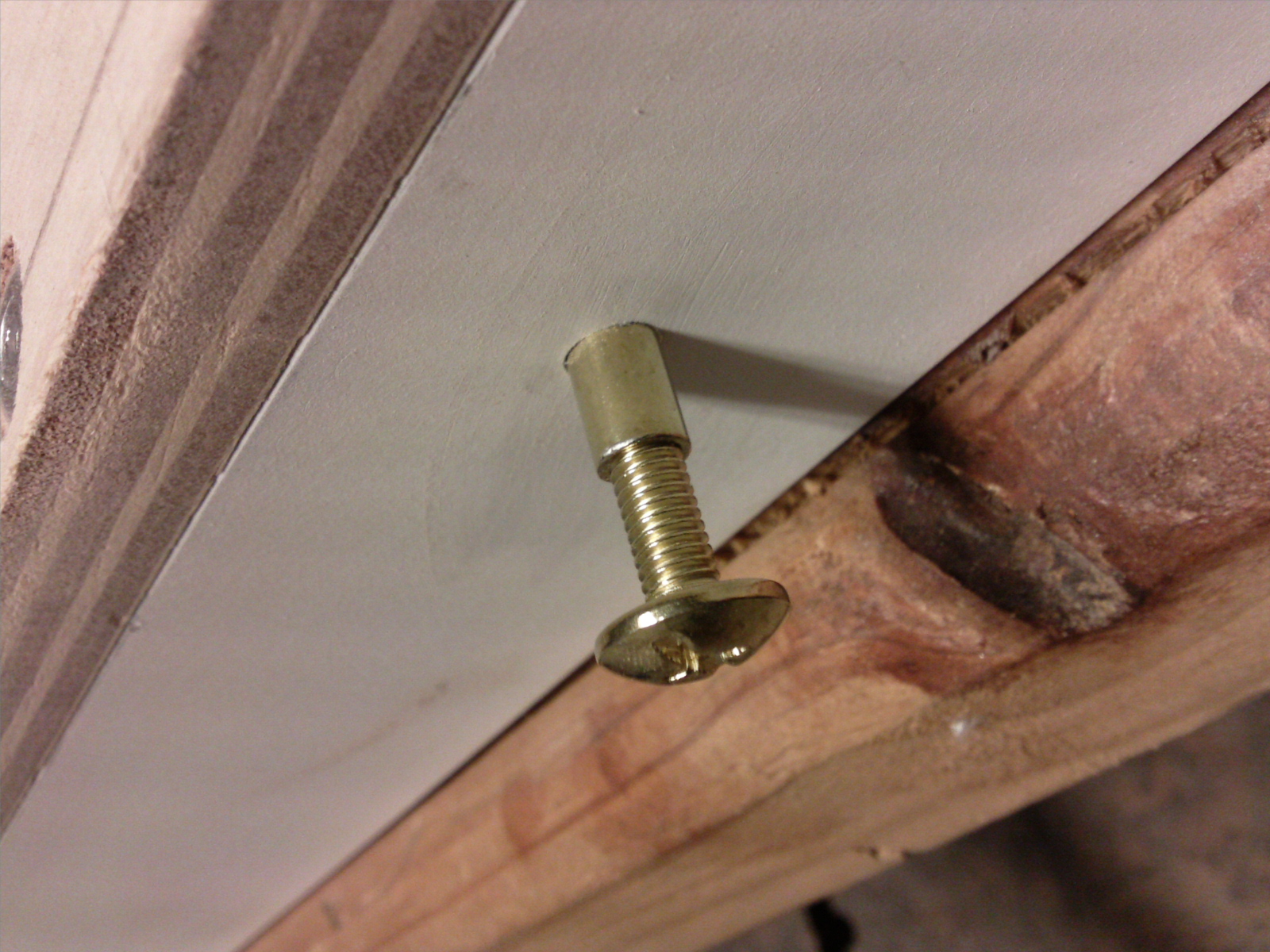

Se muestran dos fotografías de los elementos de unión de los módulos que componen la maqueta.
Espero que sea ilustrativo. Saludos.
