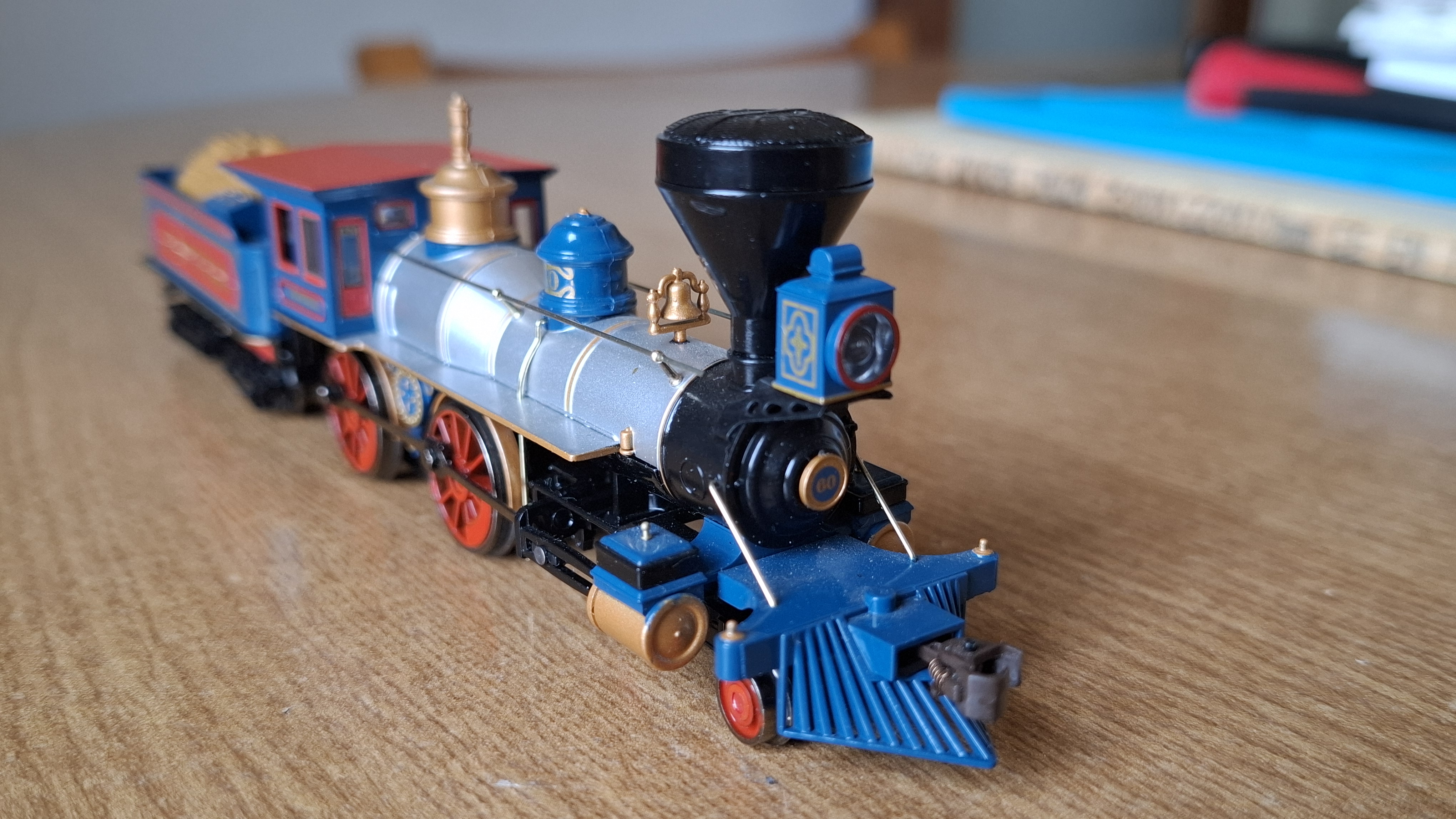

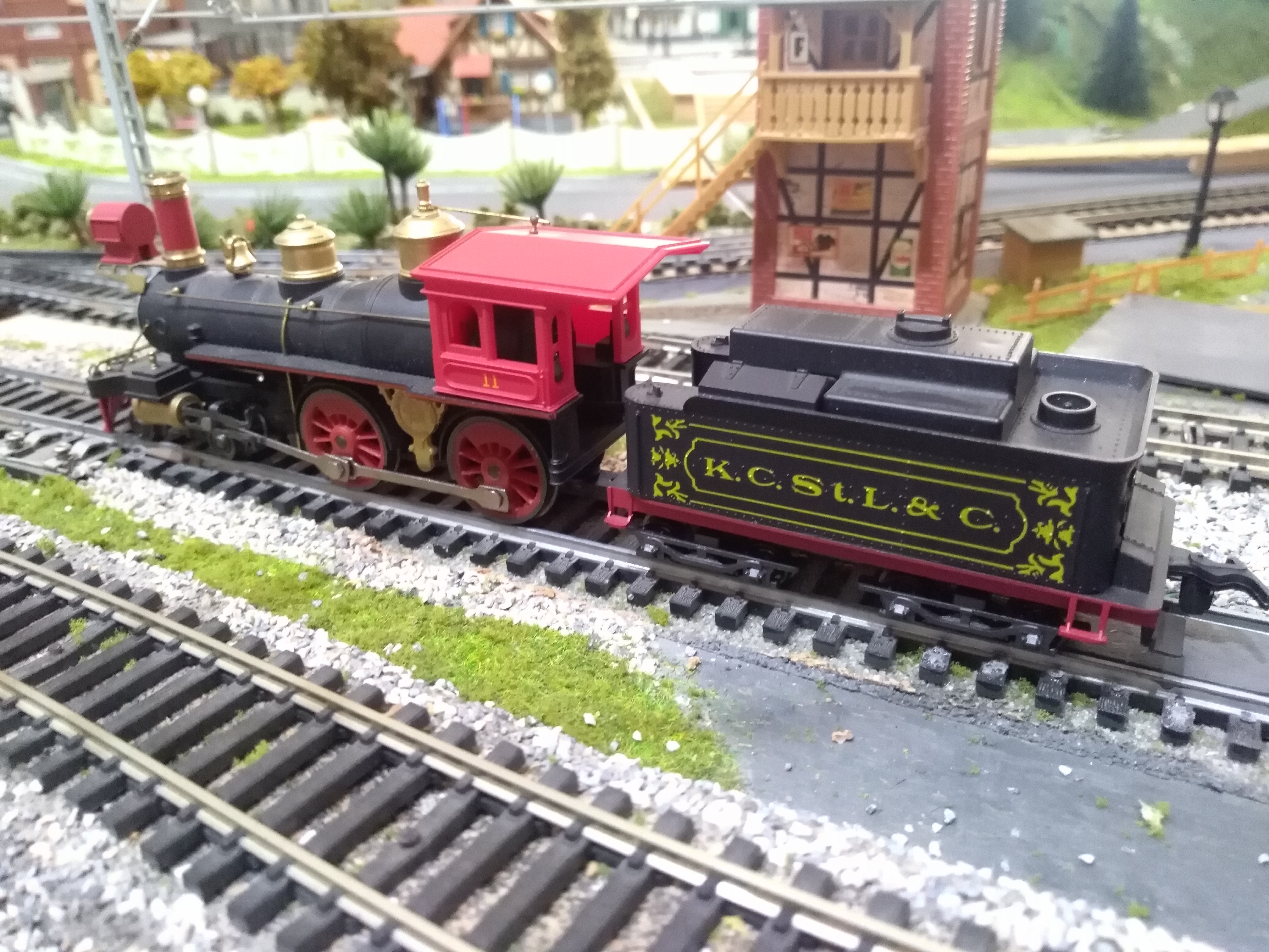

Aprovecho el hilo para poner imágenes de una 4-4-0 que compré en un mercadillo, fabricada por Rivarossi
Imagino que habría que cambiar chimenea y quizás algún detalle mas..
Ahí van unas fotos en maqueta...
Saludos, Lugen

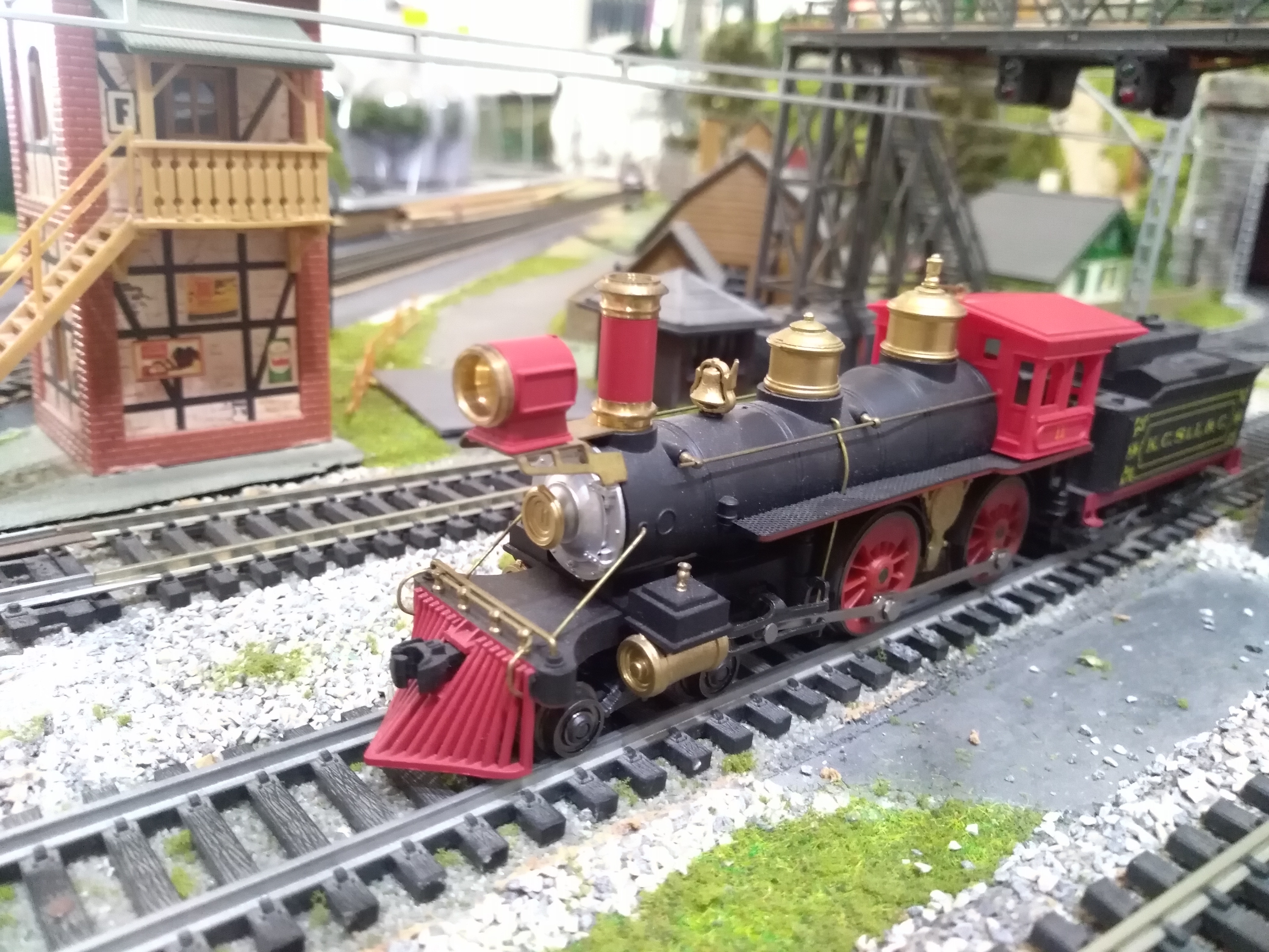

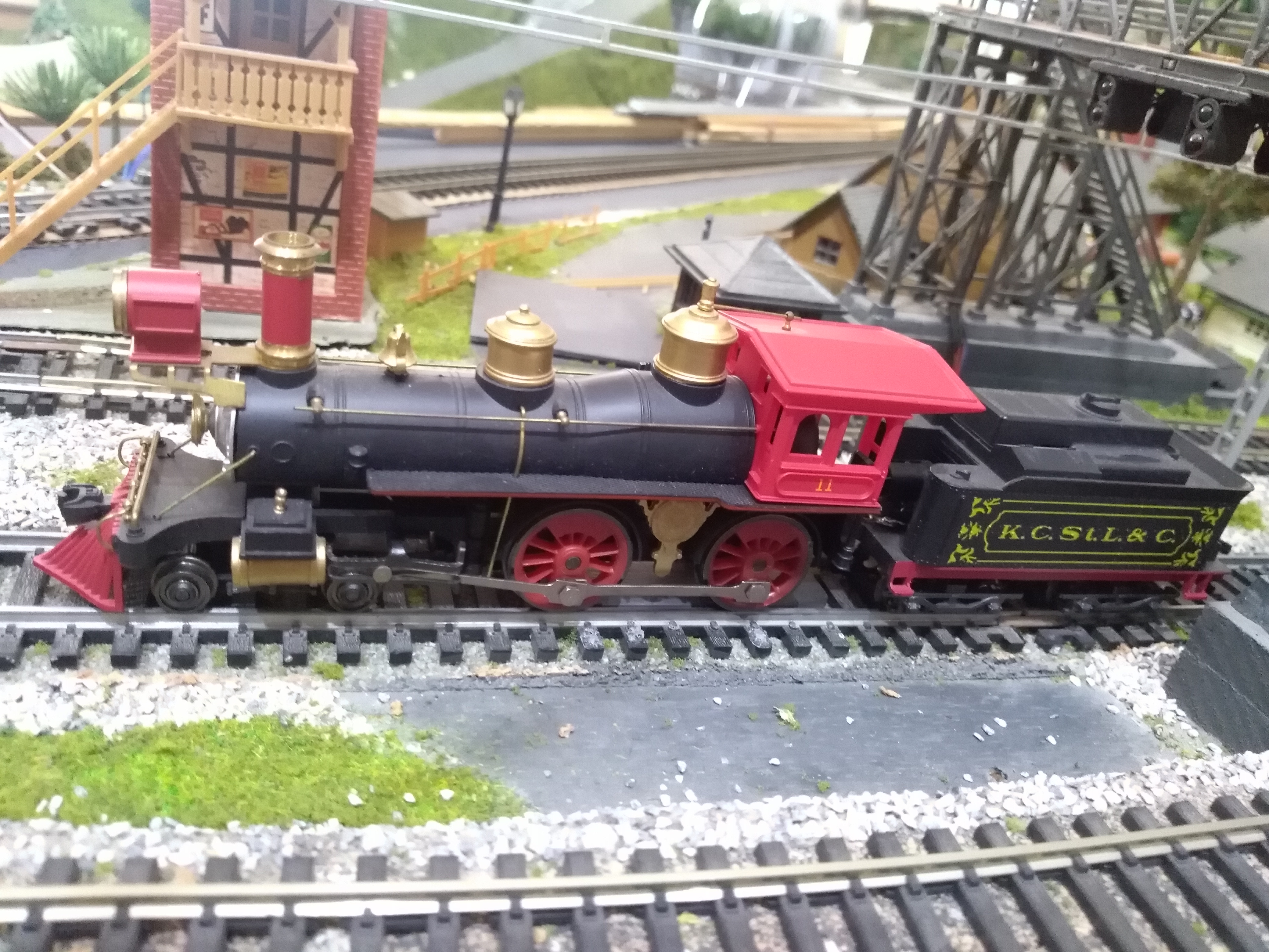

Hola a todos
A vista de estas imágenes de tan curiosa locomotora que rodó por nuestro ferrocarril, he desempolvado
mi proyecto de dicha locomotora realizada sobre base Rivarroosi y que a pesar del tiempo transcurrido
aun no me he decidido a pintar, y que como veréis aún esta falta de detalles
En estas tres imágenes podemos ver algunos de los elementos incluidos: El servo, ballestas de suspensión, zapatas de freno, nuevo aparta vacas, topes, enganche de
husillo funcional, nueva chimenea y apaga chispas y escalera de acceso
En estas dos fotos podemos ver el interior de la cabina mas detallada que en el modelo original
Y en esta el mando del regulador típico de las máquinas Usa y la placa con el nombre procedente de un kit que en su día Mabar suministró
Saludos cordiales

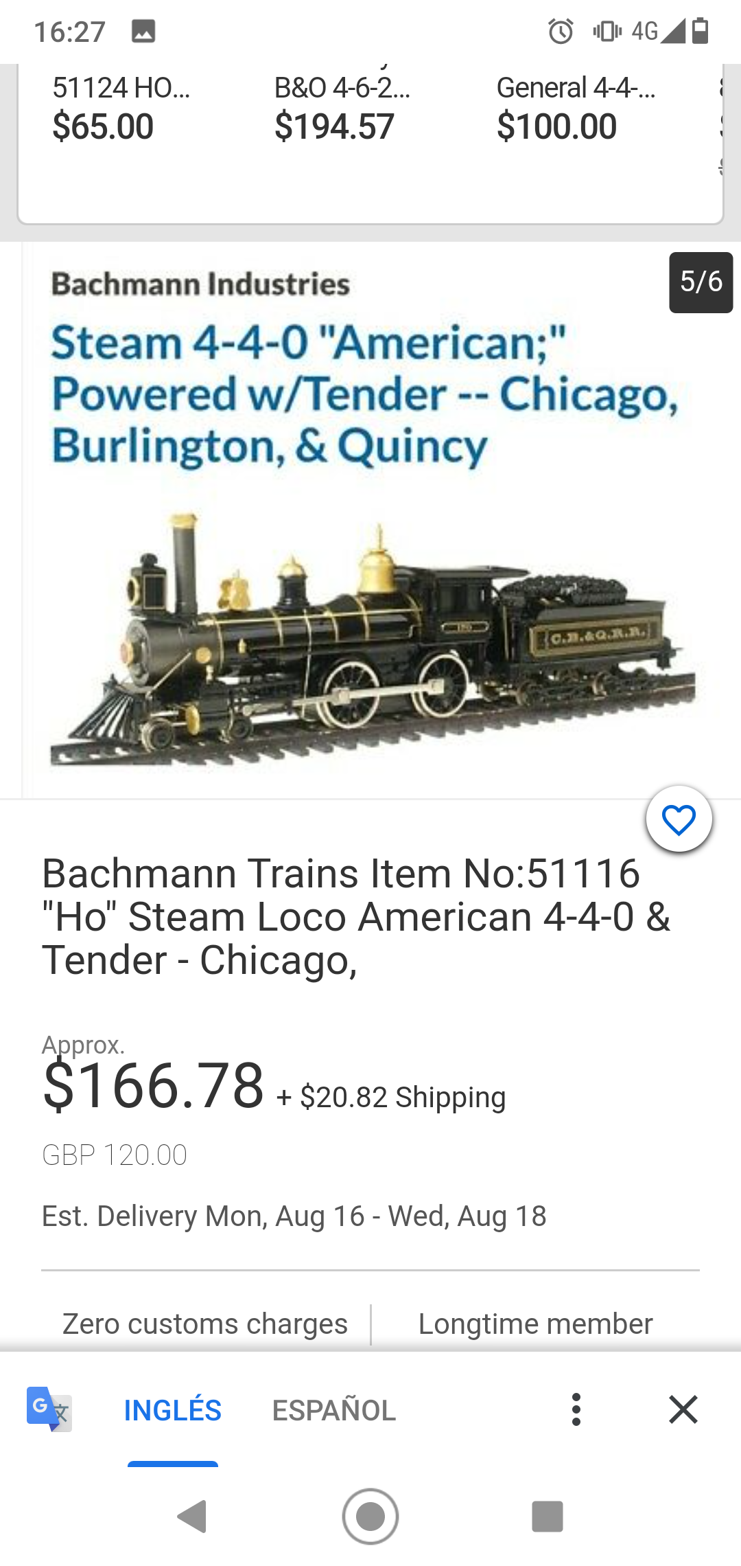

¿Se sabe si las van a sacar también para H0?.[/quote]
Pues incompresiblemente de momento y a diferencia de en escala N no hay nada previsto.
Y eso que Bachmann tiene una aaaaaamplia gama de estas máquina acorde a la gran variedad de unidades y diferentes compañias disponibles.

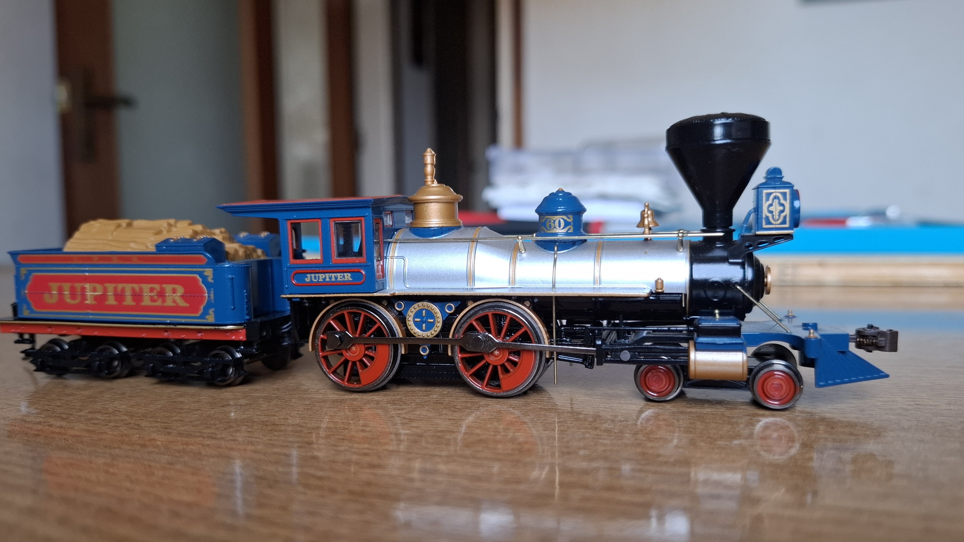

Ojo a estas versiones... muy similares a las "Carolinas" y más facil de transformar, por lo menos el color.
Yo tire de la más habitual "Jupiter" porque era un modelos económico y que ya tenía...
Las ultimas series que ha fabricado Bachman estan preparadas para digital y para sonido. A lo mejor a Mabar, Hornby-Rivarossi o a la propia Bachmann se les enciende la bombilla con nuestro mercado... El modelos seria correcto quitanto el enganche de usillo, topes...y ya puestos alguna cadena en los bogies pero vamos, peores renfritos hemos comprado.

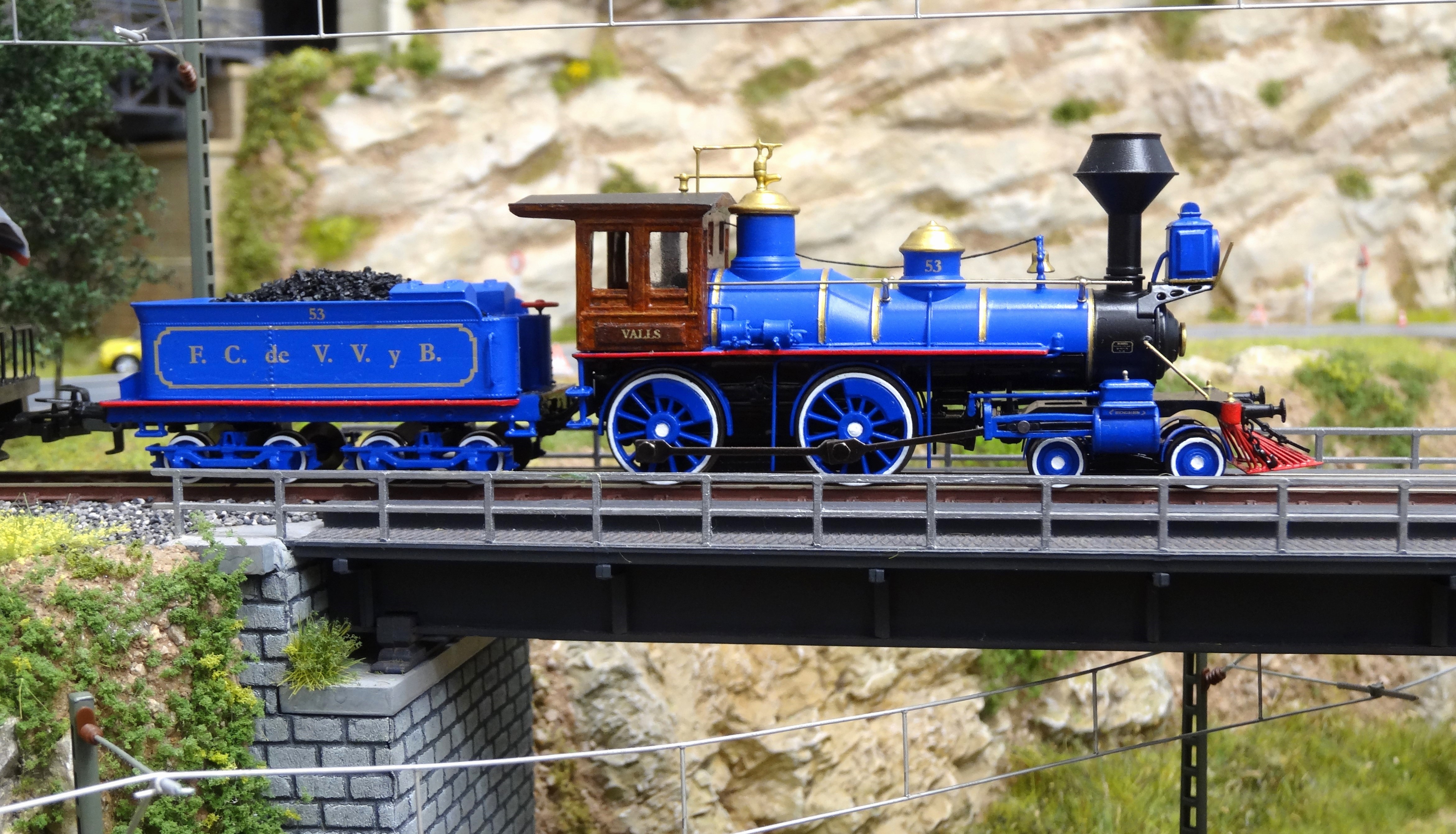

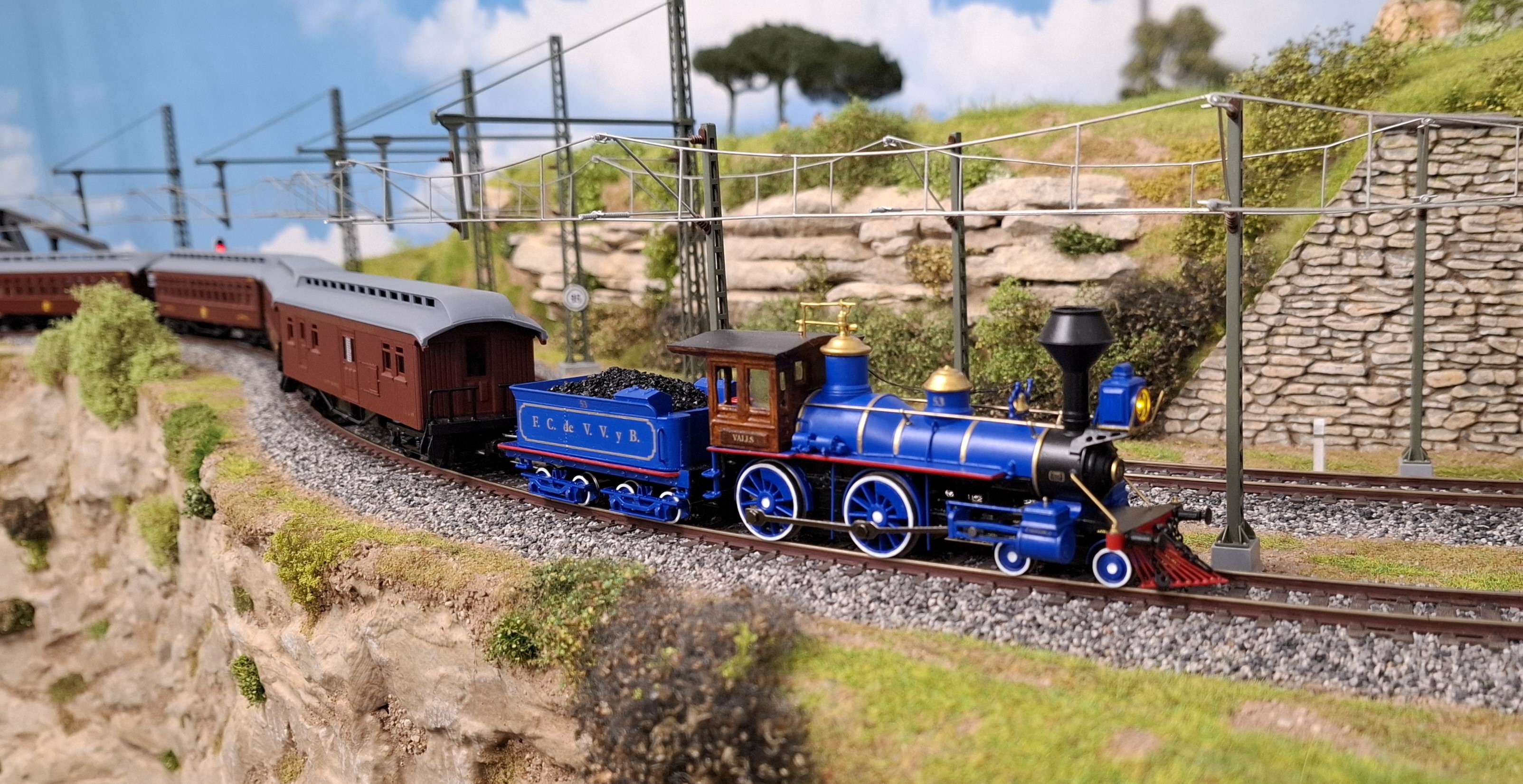

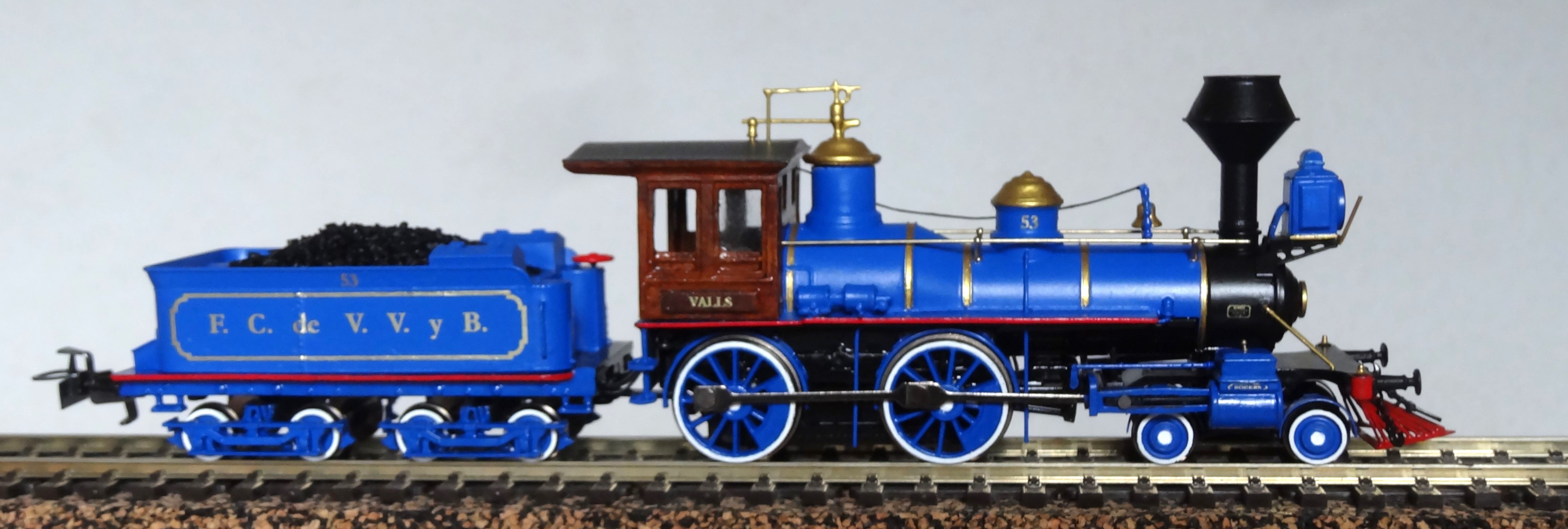

Hola a todos.

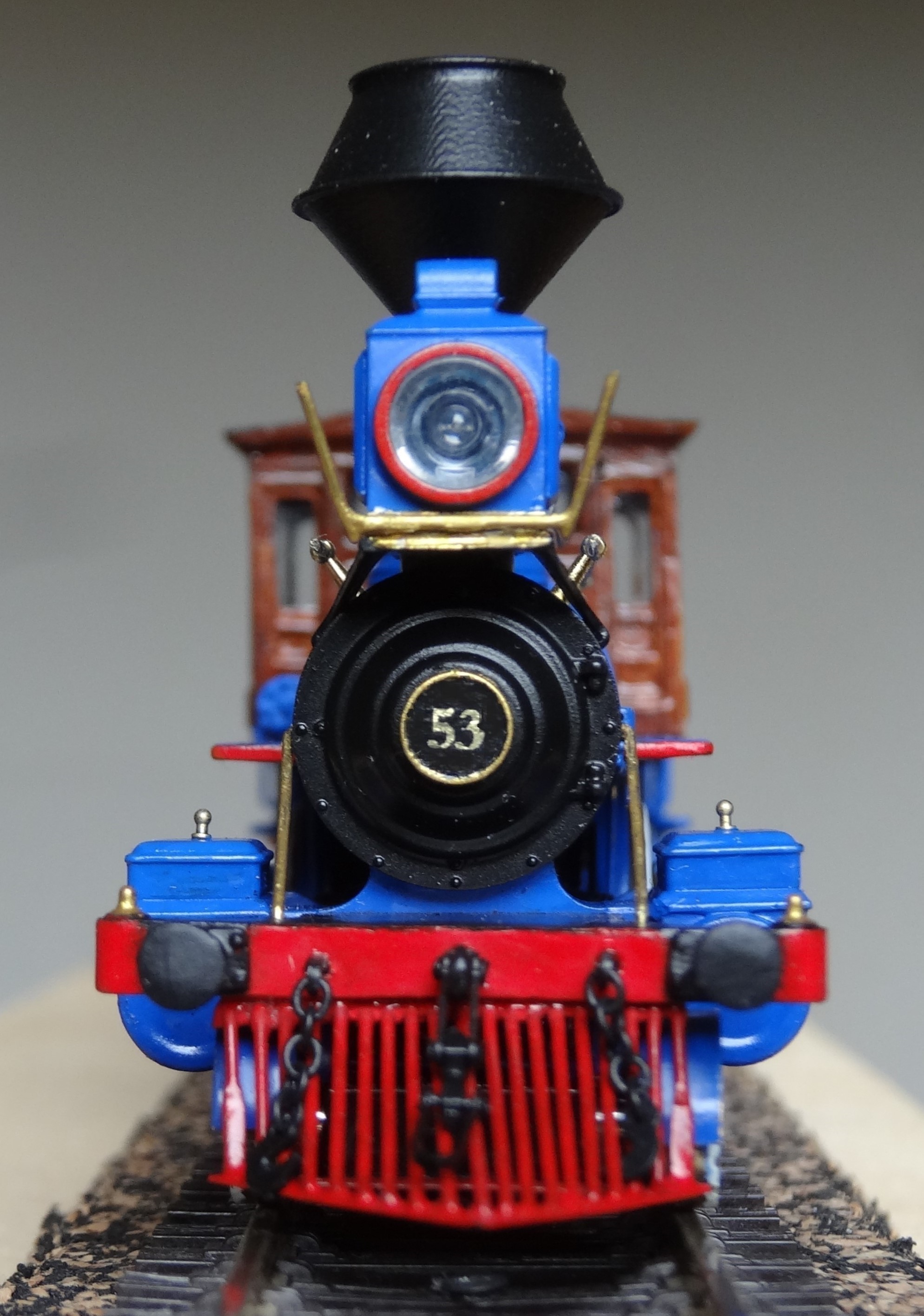

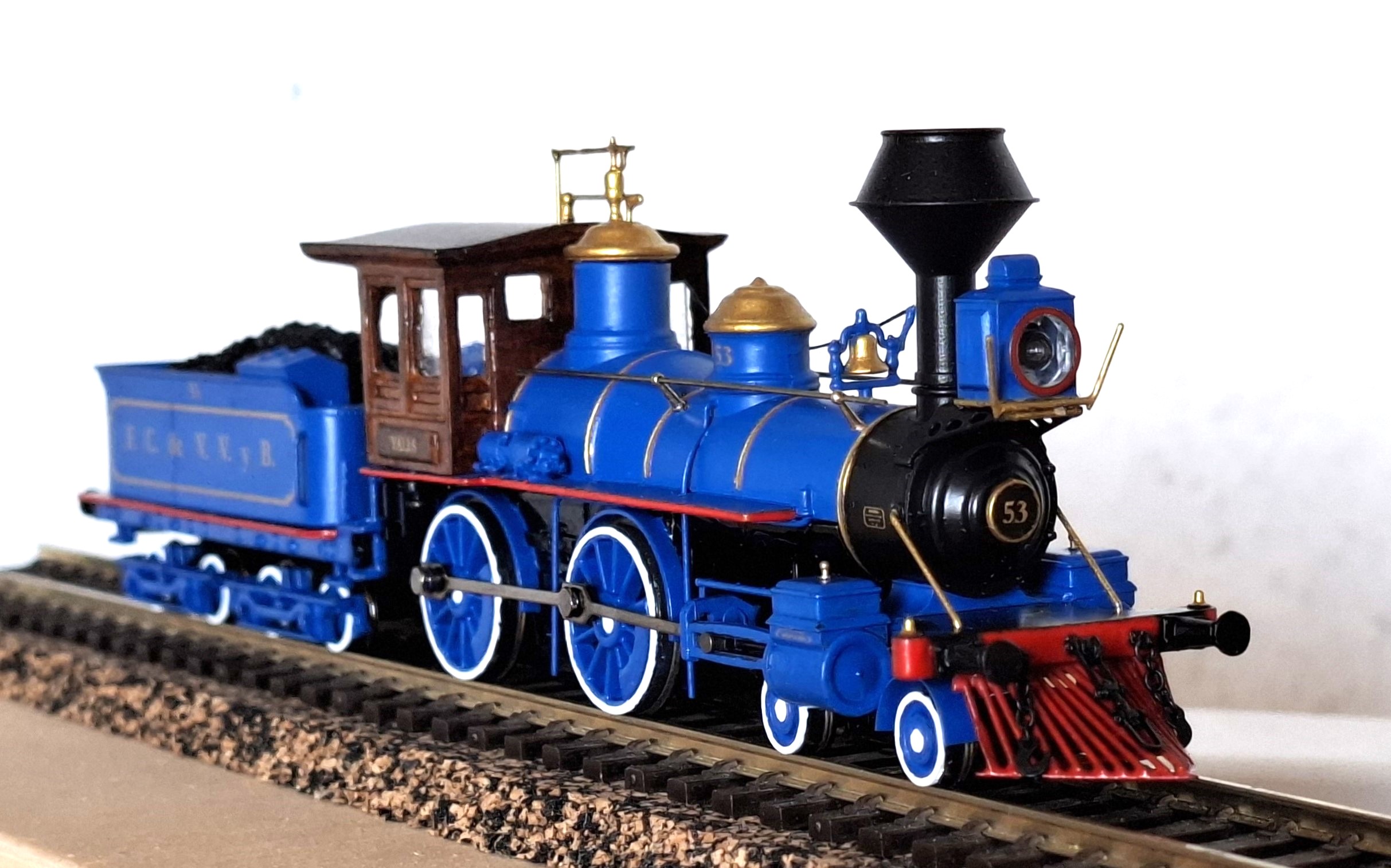

Desde hace mucho tiempo tenía ganas de tener una locomotora de las conocidas como «Carolinas». Por fin y una vez terminada la maqueta, me decidí a realizar una de estas locomotoras, en concreto la núm. 53 de nombre «Valls» de la compañía «F.C. de V.V. y B.» (Ferrocarril de Valls a Villanueva y Barcelona).
La principal dificultad que me encontré fue determinar cómo había que pintarla. Sabemos que cuando pasaron a "M.Z.A." las pintaron totalmente negras, pero en tiempos de «T.B.F.» y sobre todo inicialmente, cuando el Sr. Gumá (nacido en Vilanova i la Geltrú) las hizo traer de Estados Unidos para su compañía «F.C. de V.V. y B.», eran de colores vivos, pero evidentemente no hay fotos en color de aquella época ni se sabe a ciencia cierta cómo estaban pintadas. Para decidir cómo pintarla según mi interpretación he cogido como orientación los comentarios que hay en estos libros:
- «Las locomotoras americanas del V.V.B.» de la colección Locomotoras/22 de la editorial MAF EDITOR.
- «Modelismo ferroviario Paso a paso" de EDICIONES NUEVA LENTE. Tomo 4, a partir de la página núm. 1001.
Para hacerla he partido de la locomotora Bachmann ref. 51003:
Una vez hechas unas cuantas modificaciones, que iré explicando, ha quedado así:
Jordi

Me olvidé de adjuntar tres de las fotos (desconozco los autores) que me han servido de modelo.
Jordi

Hola OrEx1883.

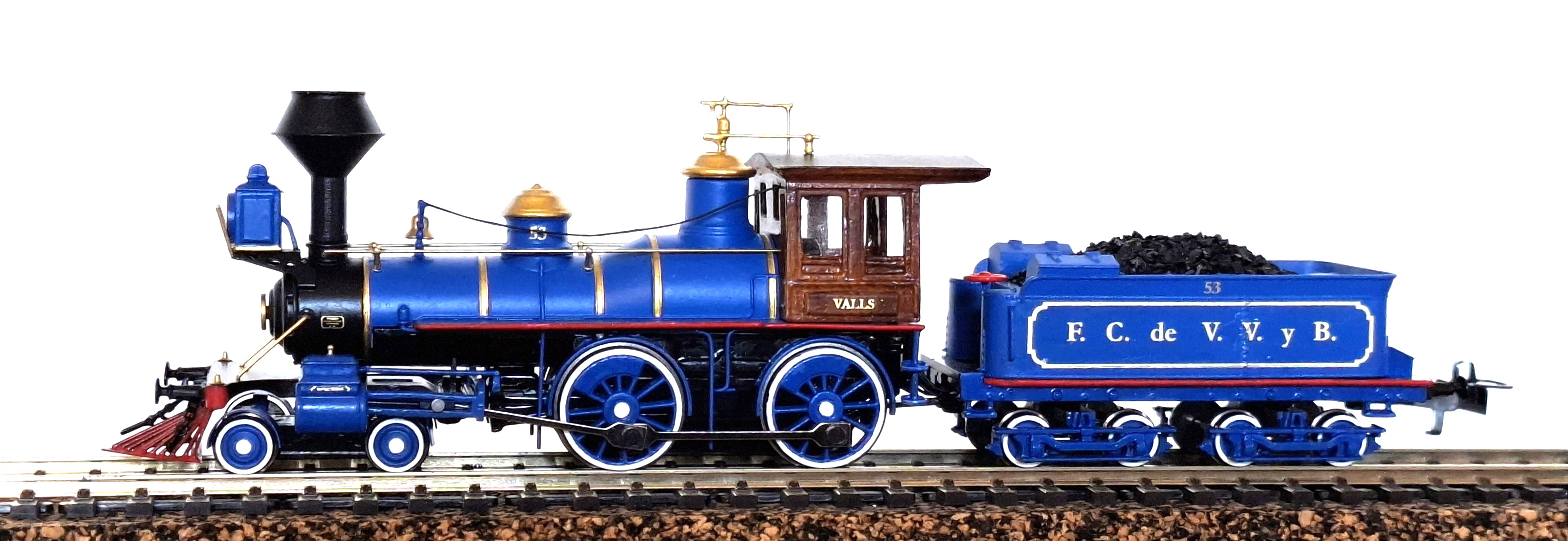

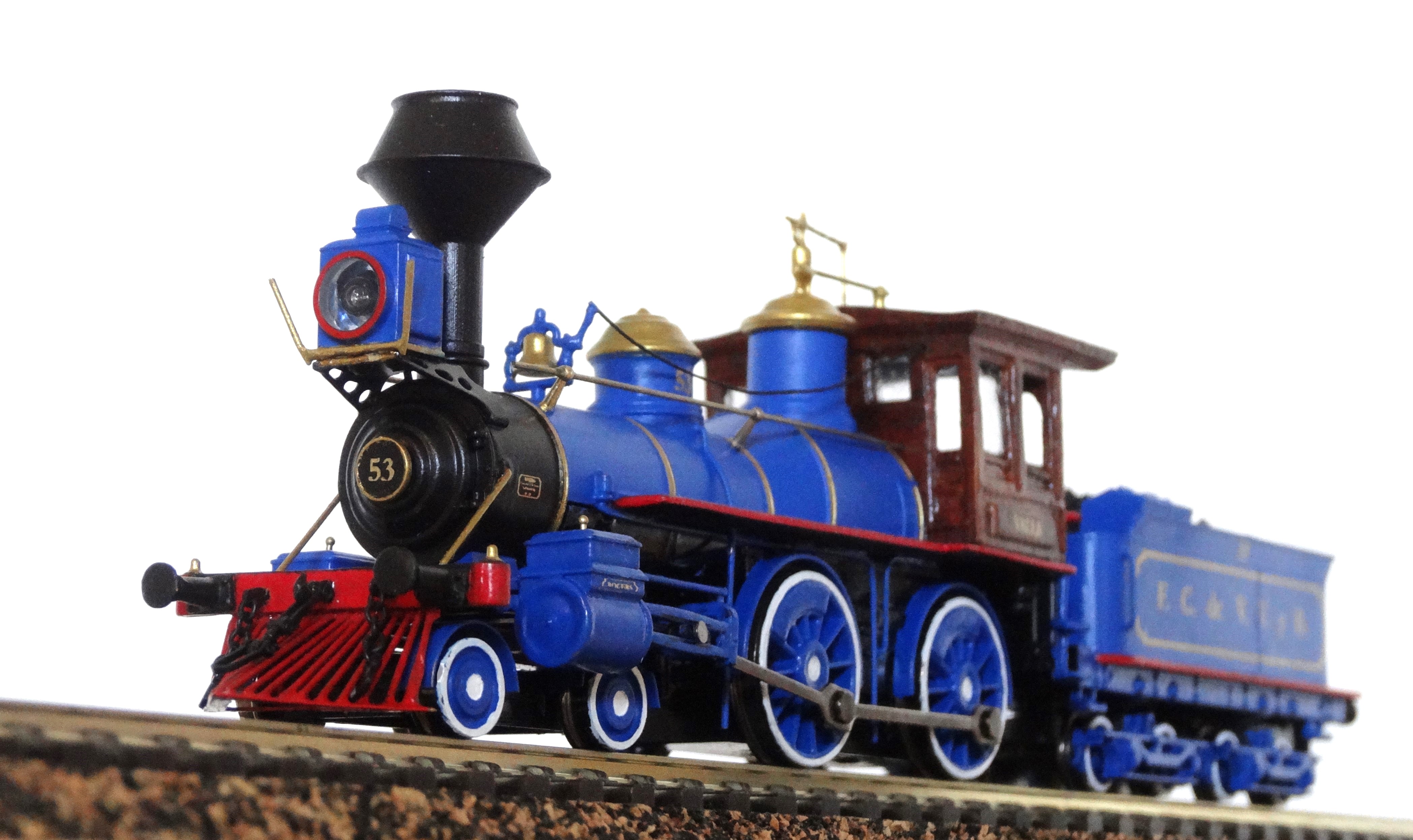

Efectivamente, no cabe duda, como ya comentaba, que en tiempos de «M.Z.A.» las locomotoras eran negras con partes doradas, pero la que he querido representar es tal como era cuando llegó procedente de Estados Unidos.
Es una lástima que no haya ninguna referencia ni dibujo en colores de la época para saber cómo realmente estaban pintadas. Lo que también es seguro es que en sus inicios, cuando las compró el sr. Gumà, no eran negras sino de colores.
Aunque no hago escala N, tengo la locomotora de Mabar ref. 88500 que es la que reproduce la de «F.C. de V.V. y B».
Jordi

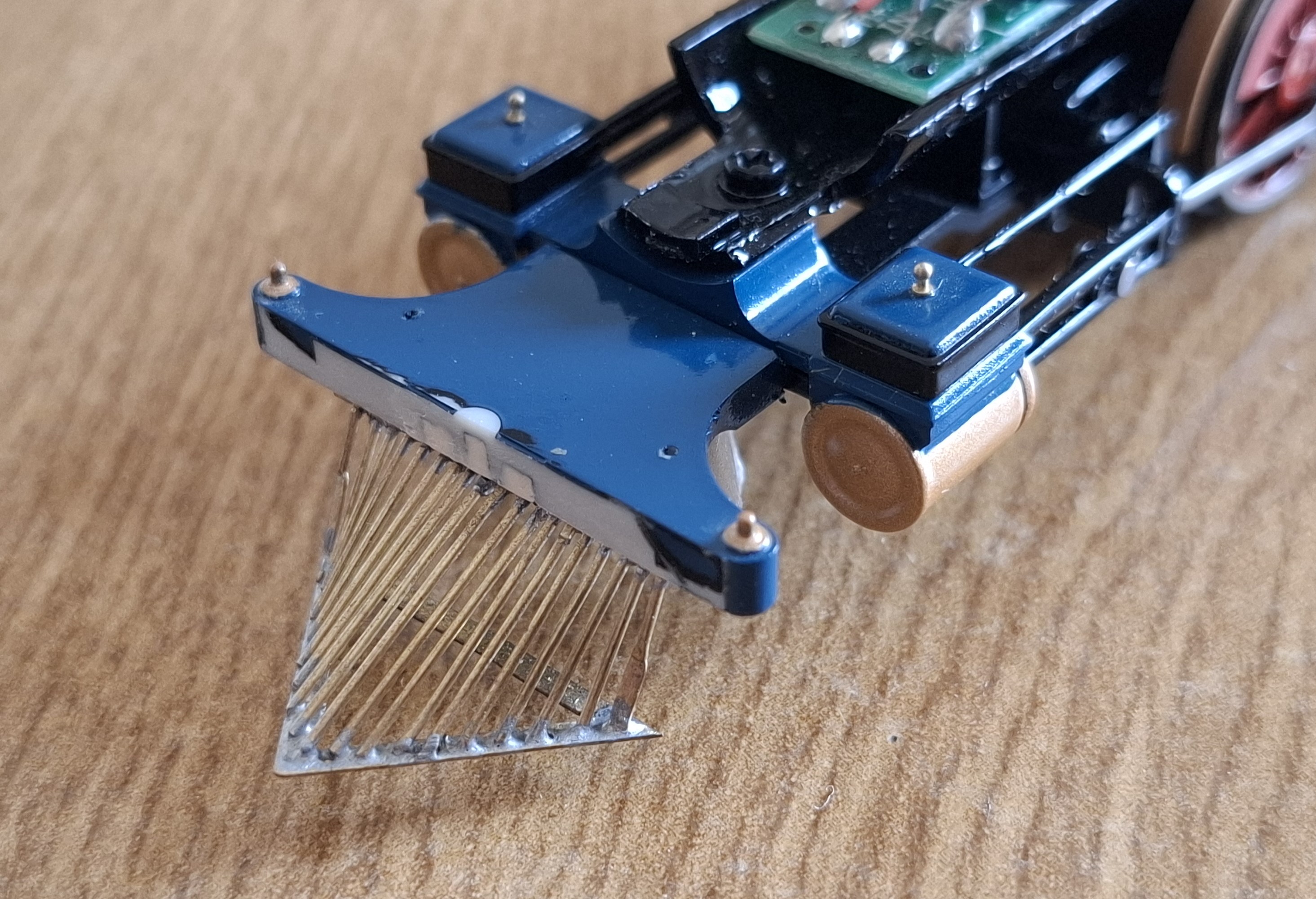

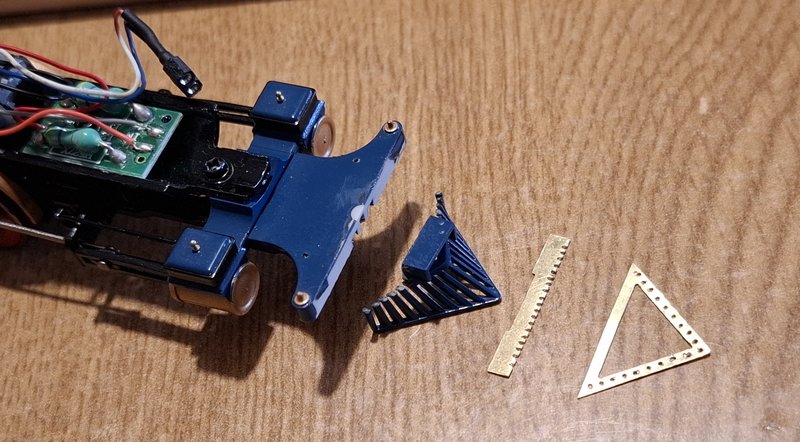

Nota 03 Feb 2025 23:54
Mensajes: 202
Registrado: 27 Nov 2011 13:52

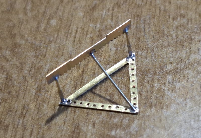

Hola a todos.
Gracias 7200 por tu comentario.

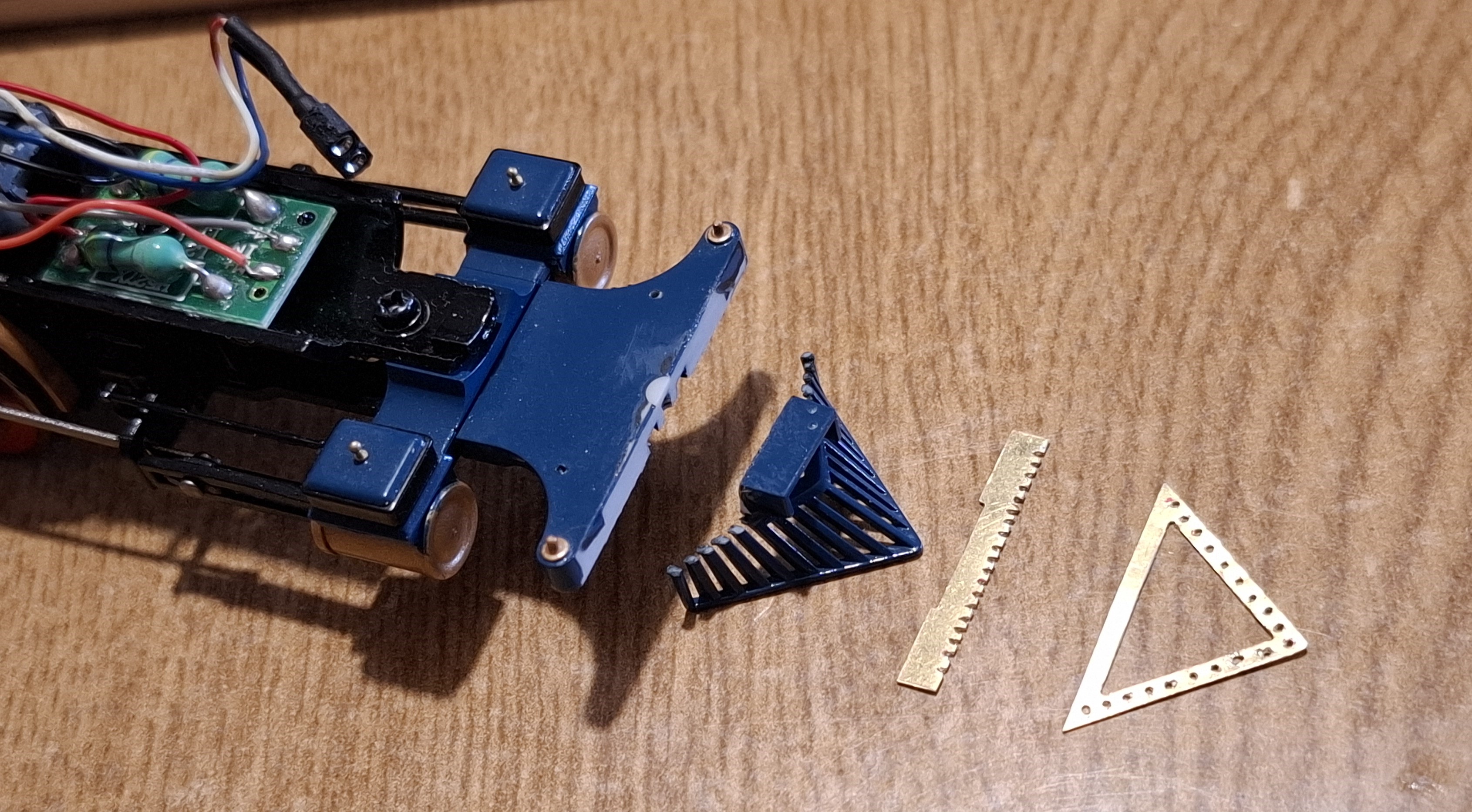

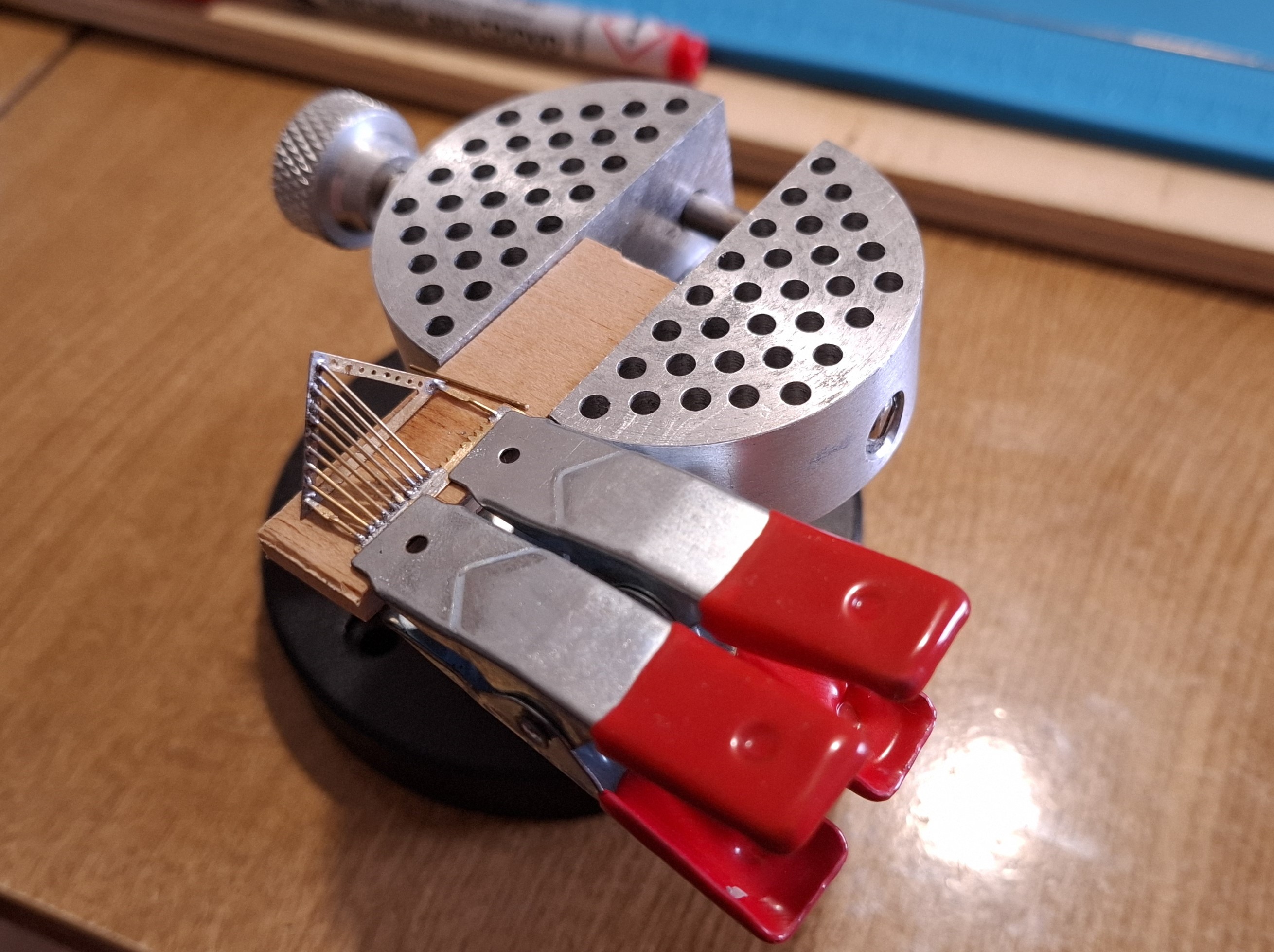

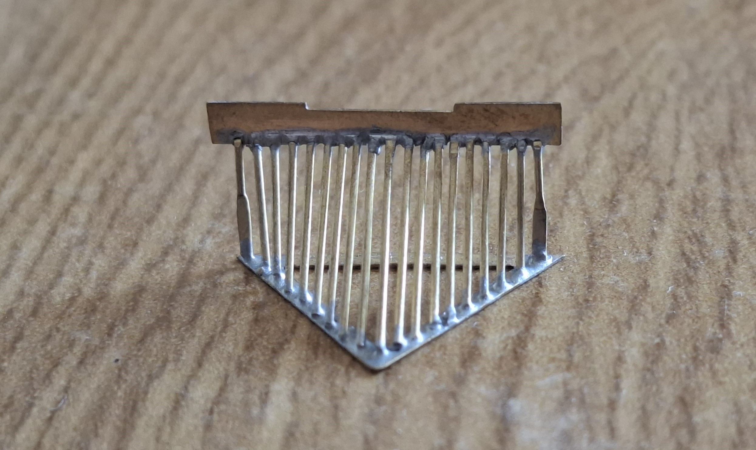

Empecé la transformación por el apartavacas cortando el que llevaba ya que no se parecía nada con el original.
Luego preparé las piezas base para hacer uno de nuevo de latón.
Soldadas las tres primeras varillas.
Seguidamente fue cuestión de ir soldando una a una todas las varillas .....
..... hasta terminarlo.
Y aquí presentado para ver que tal quedaba.
Jordi
