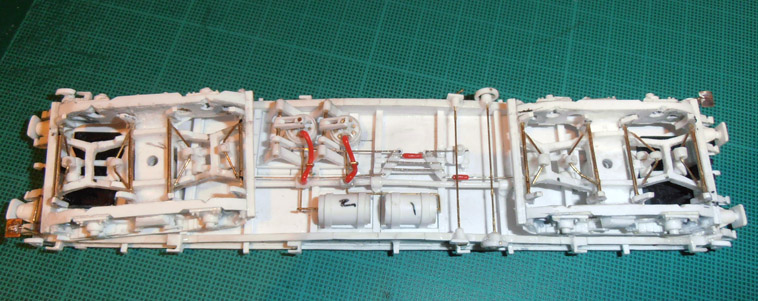

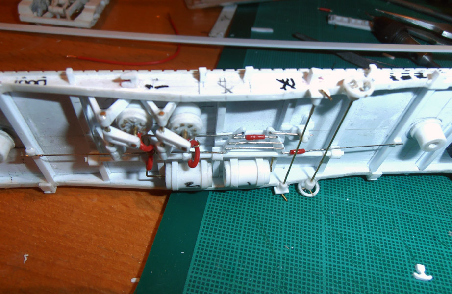

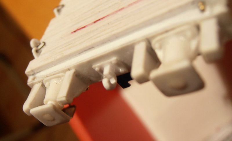

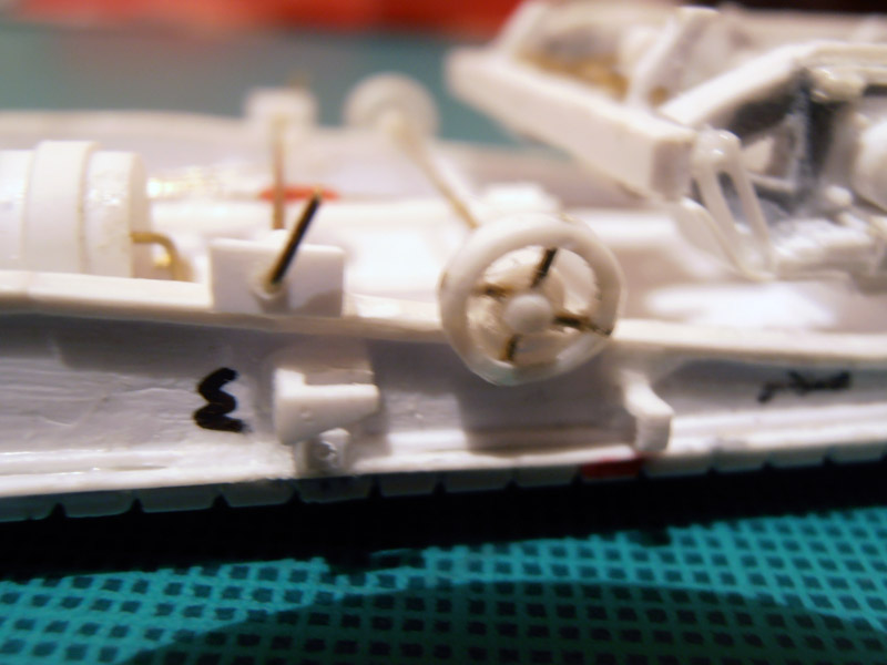

Os pongo mas fotillos, por que el trabajo de chapisteria en los talleres ya se puede dar por terminado a excepcion de algunos detalles.
Comento que he tenido que mover los tirantes de la timoneria de freno, de esta forma he conseguido espacio para los volantes de freno y la valvula (todo hecho a mano). Tened en cuenta que el bogie entre centro de ruedas tiene el equivalente escalado de 2000mm (unos 23mm).
Nueva disposicion
Detalles volante de freno
MMQ-serie 250-294_049.jpg (101.1 KiB) Visto 9518 veces

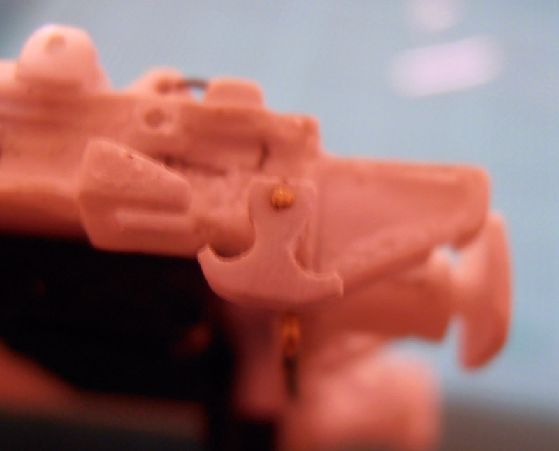

Gancho
MMQ-serie 250-294_050.jpg (70.83 KiB) Visto 9518 veces

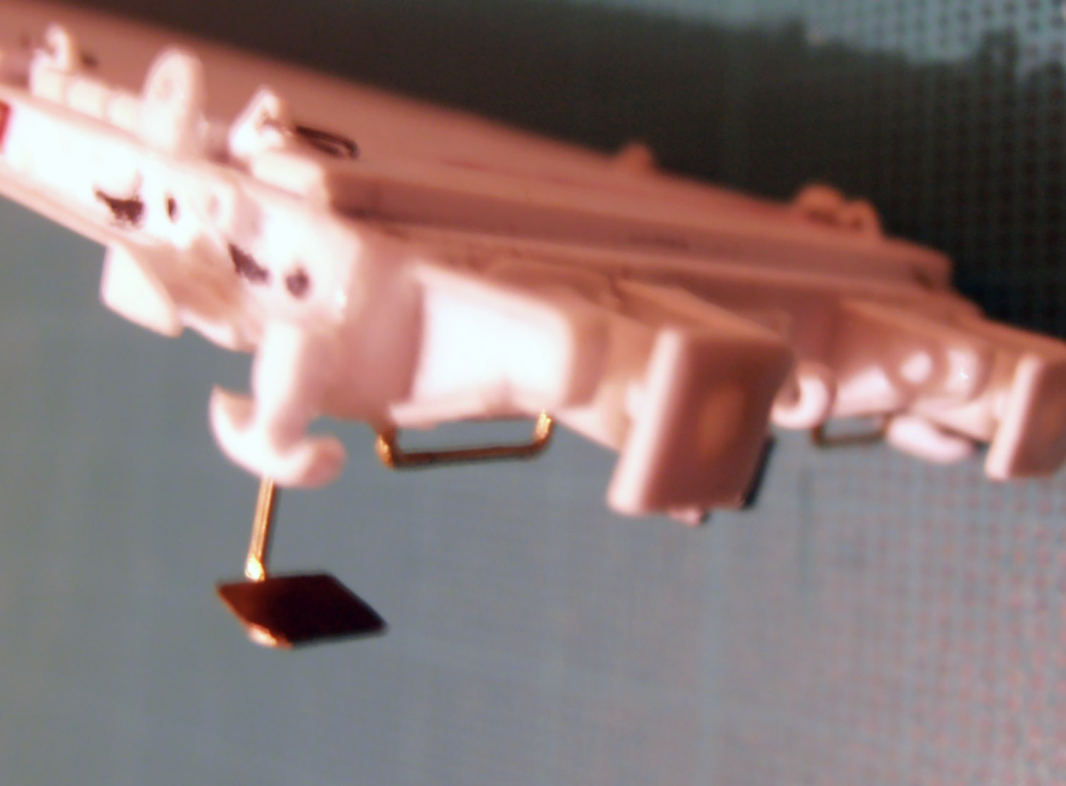

Conjunto detalle estribo y anclita en esquina

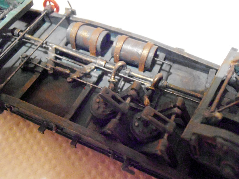

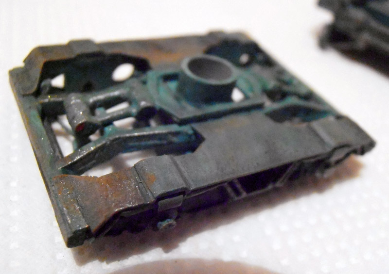

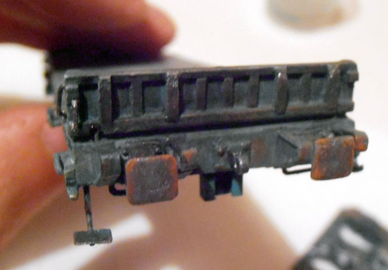

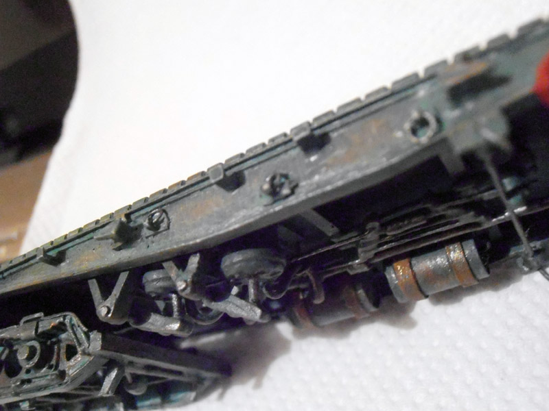

Hola de nuevo, el engendro ya ha salido del taller, esta en el secadero a expensas de la última capa. Le he intentado dar un efecto muy envejecido, no se si me he pasado. 8-)
Espero que los puristas sean benevolos. Estos días le he metido caña.
Al final use la imprimacion de vallejo, porque ya estaba comprada y el horno no esta para muchos bollos, (la citadel la probare cuando agote existencias).
El tono de gris usado se ha conseguido usando blanco y negro, tirando a oscurillo (yo y mis problemas con los colores, pertenecen a otro capitulo). Le he aplicado con pincel seco pintura vallejo "sucio" y "calcio blanco" para descolorearlo por zonas y "oxido rojo" en los bordes de los topes.
En los bajos he puesto pigmentos de Noch "suciedad" y "hollin" en los recovecos y a lo largo de las vigas transversales.
Los teleros estan pendientes de pintura.
Bueno saludos a todos
PD. la próxima instantanea sera en movimiento.

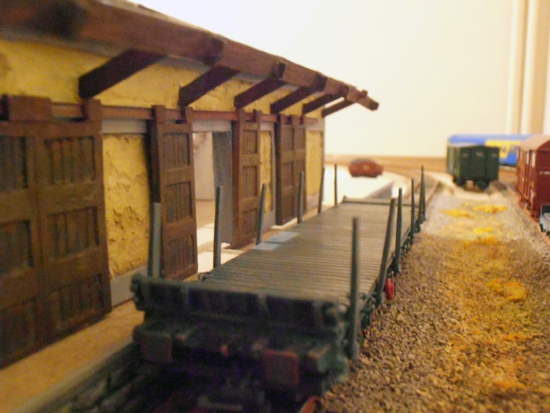

Hola chicos, ha habido que esperar pero al fin he terminado el manual de la plataforma. Aqui lo tenéis en todo detalle. Espero que lo disfrutéis.
Ante todo quiero agraceder especialmente a Susob la información que me facilito y sobre todo a Jordi Hdez por su infinita paciencia y consejos.
También adjunto alguna fotillo más.
Tutorial Plataforma MMQ-250.pdf
Manual Plataforma MMQ-250
(2.21 MiB) 316 veces
maniobras almacen
MMQ-serie 250-294_066.jpg (195.17 KiB) Visto 9387 veces
maniobras almacen2
MMQ-serie 250-294_067.jpg (184.09 KiB) Visto 9387 veces
