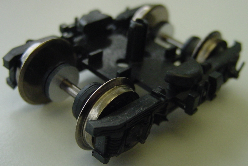

Creo que los remolques no llevaban frenos de disco.
Los carretones de los remolques si llevan discos de freno, pero en el eje de la rueda, no en las llantas.

cilindrines escribió:
Adios
Exactamente, esos son los que me estoy "fabricando"

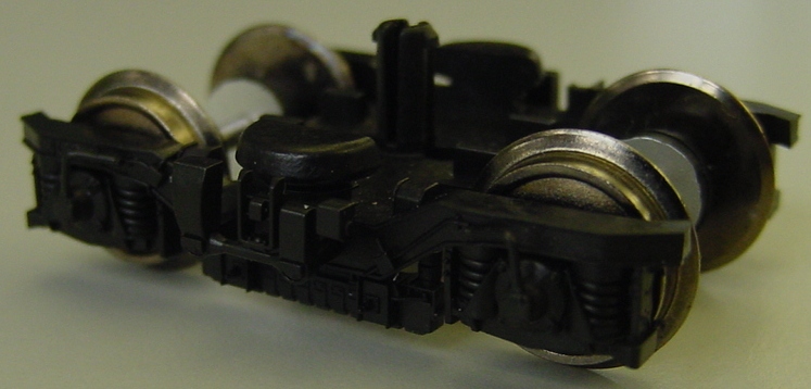

La mia ya puede frenar. :lol: :lol:
Con los discos de freno en los bogies remolques.
bogies 440 1.JPG (162.58 KiB) Visto 6571 veces
bogies 440 2.JPG (108.29 KiB) Visto 6568 veces

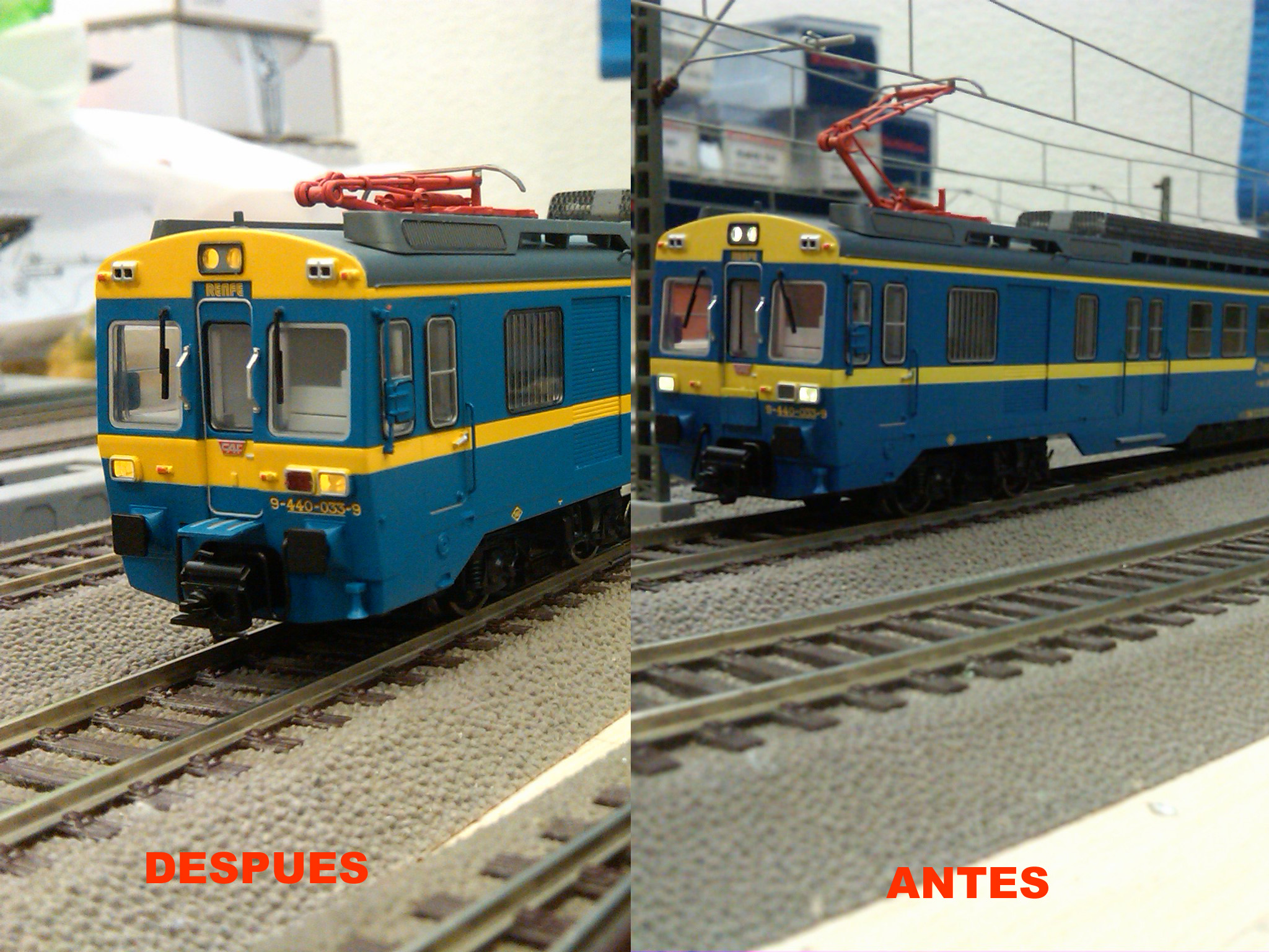

Hoy aburrido me ha dado por probar una cosa que llevaba tiempo pensando y es como quedaría la 440 cambiándole el horroroso color amarillo que le a dado Electrotren y bueno ya de paso el azul por uno un tanto mas desgastado y ZAS!! como cambia la jodia!! Espero tomen nota pa próximas numeraciones de la 440!!!!!!!!!!!!!!!!!!!!!

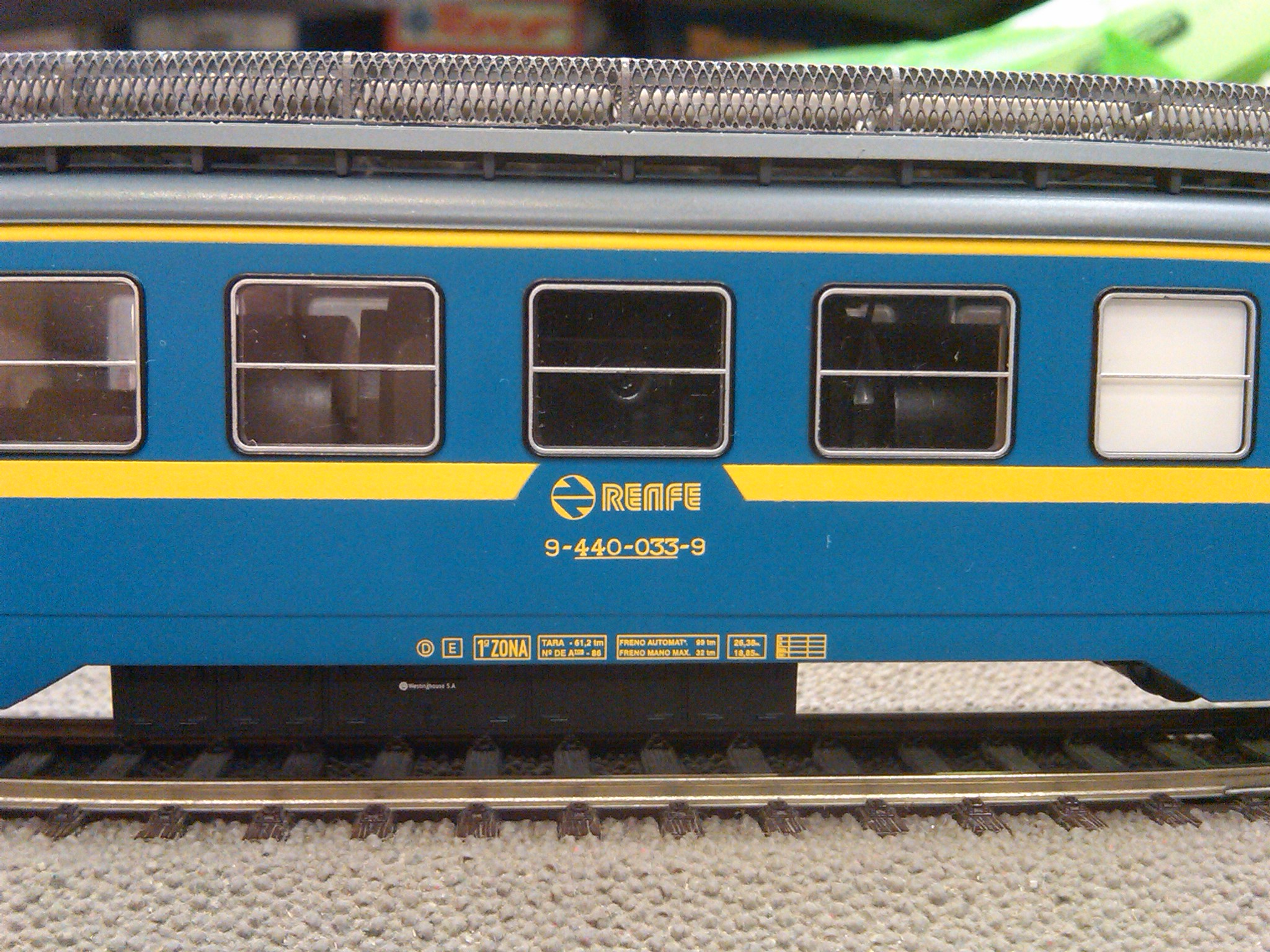

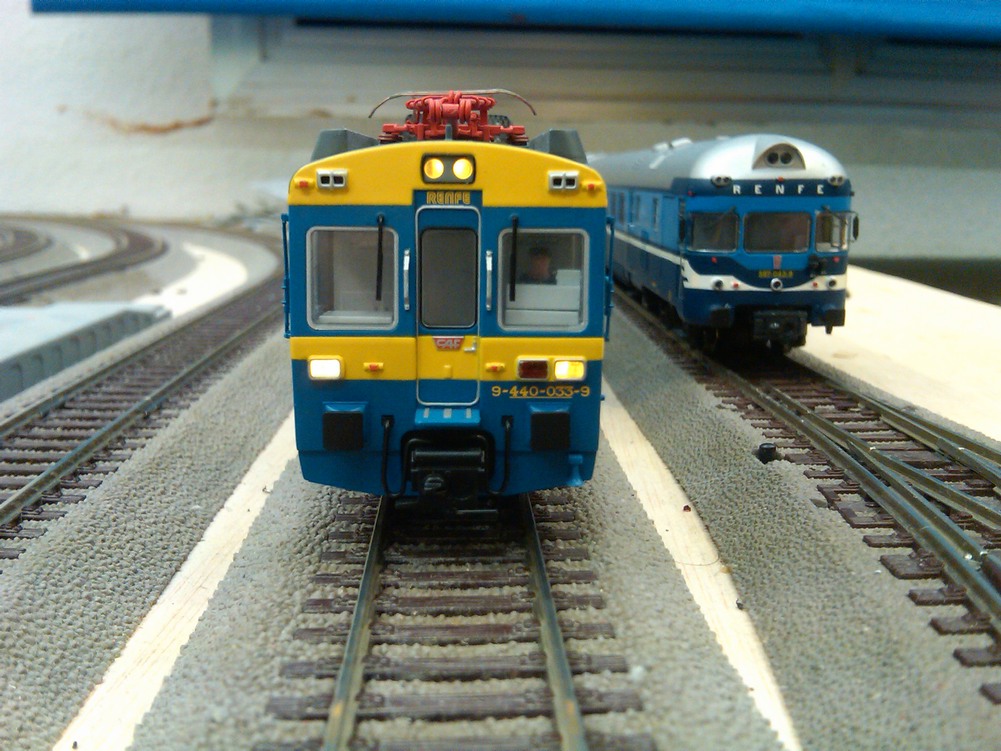

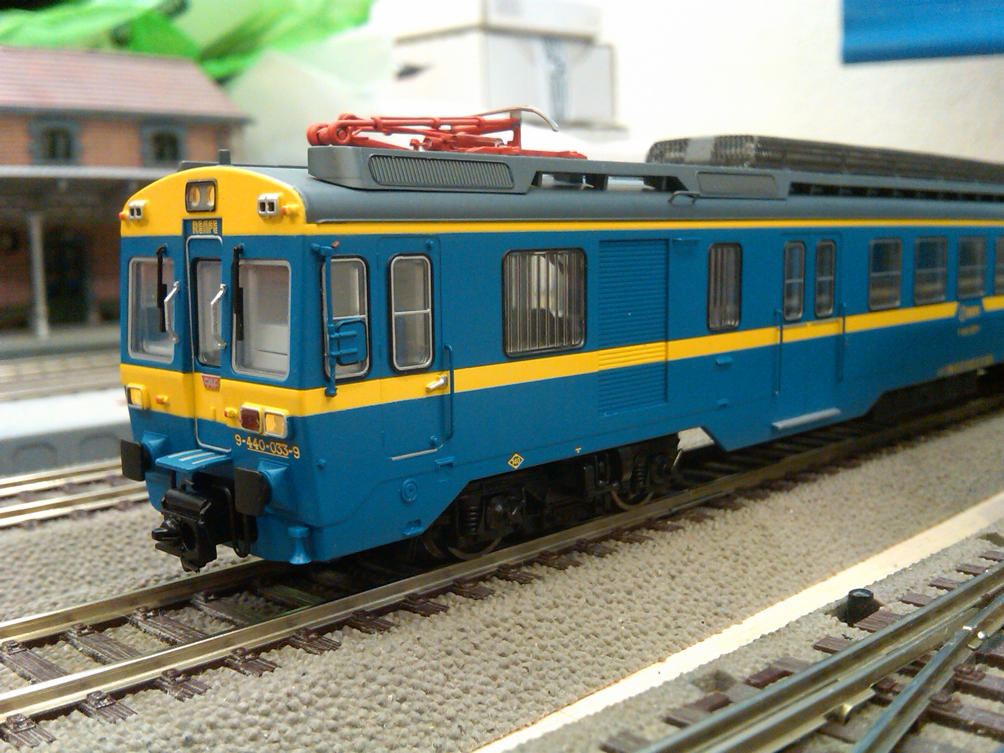

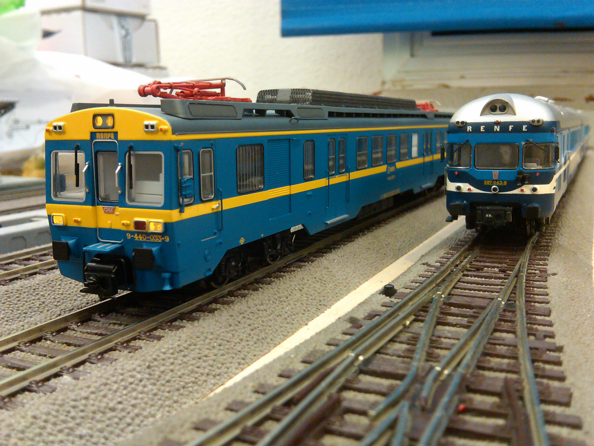

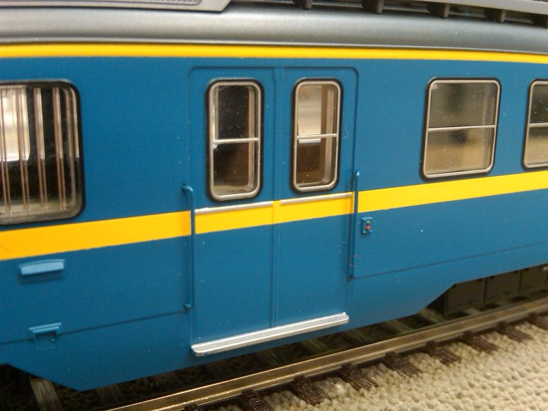

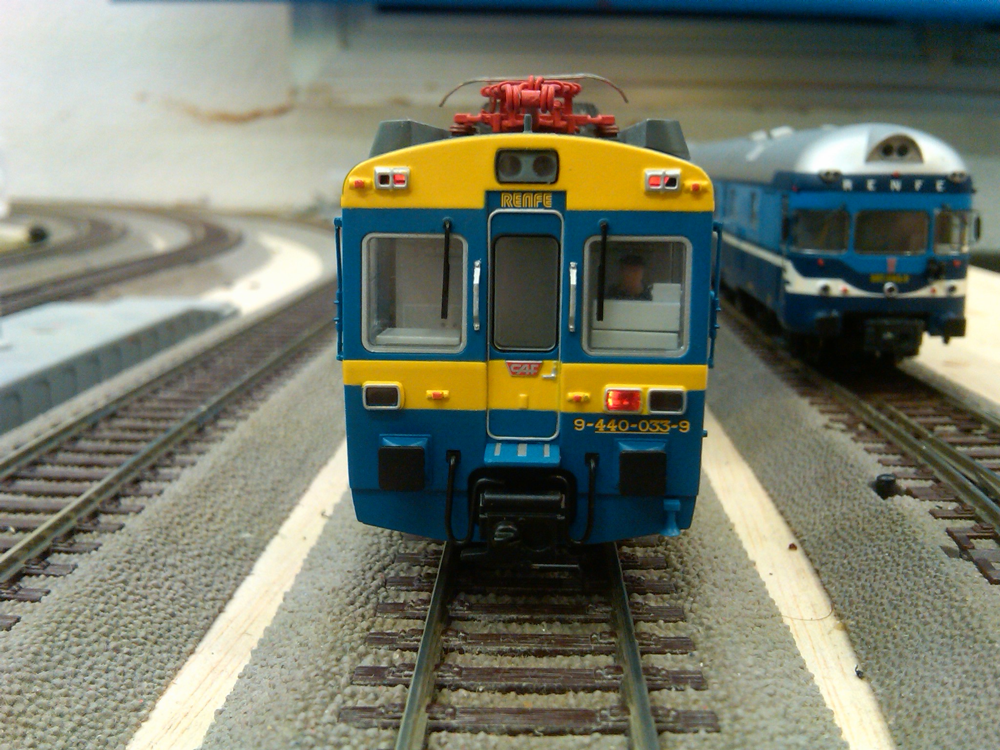

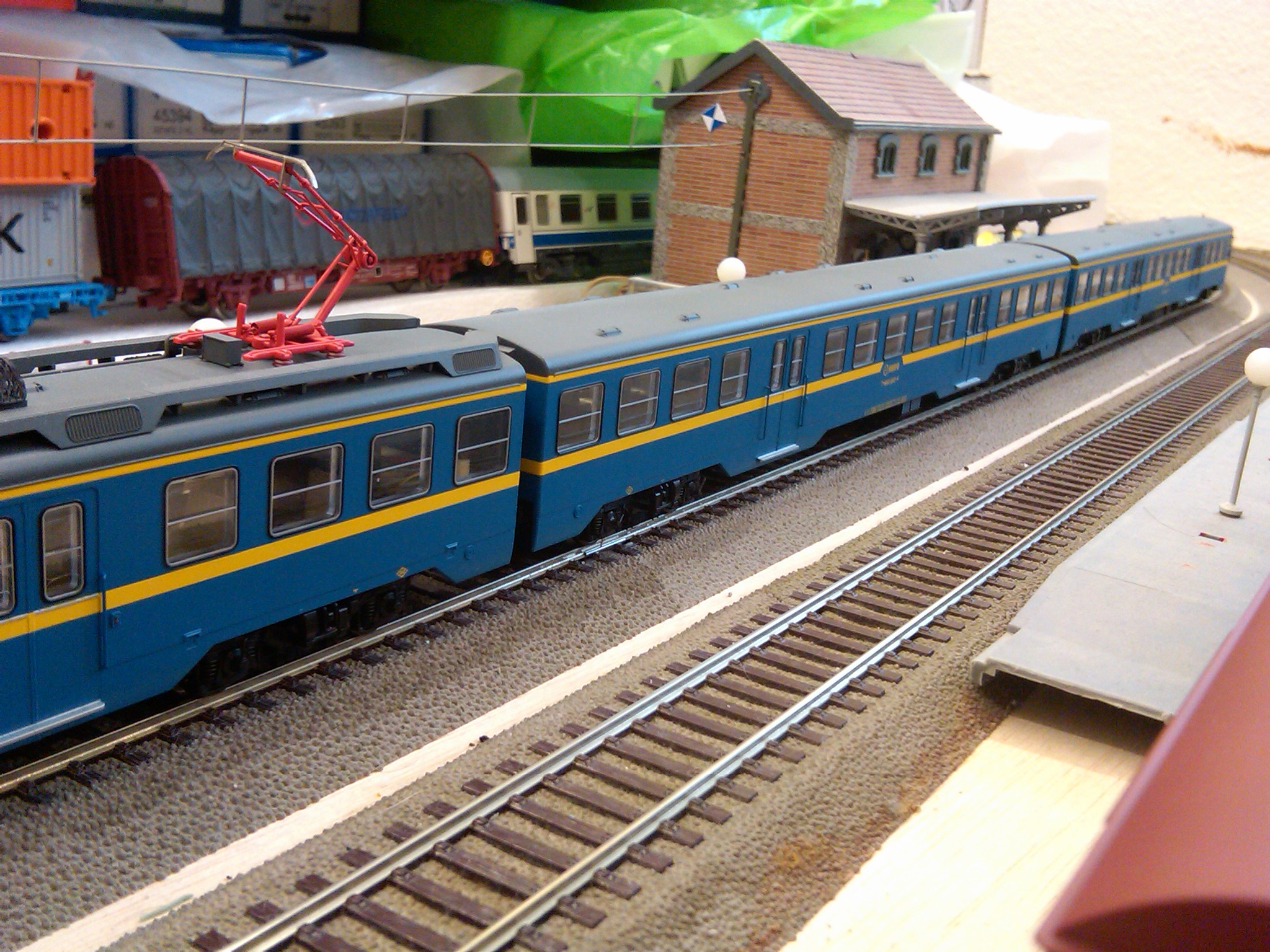

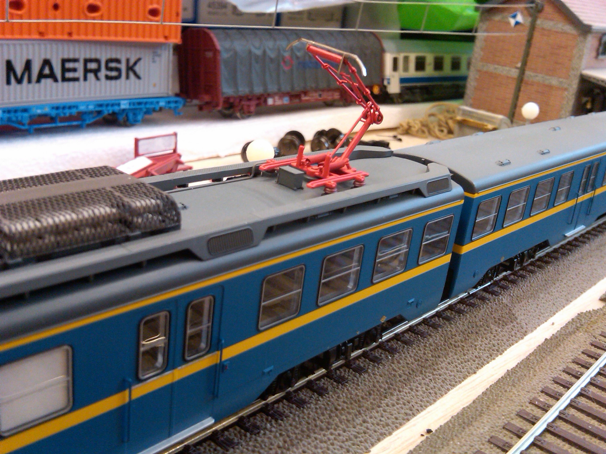

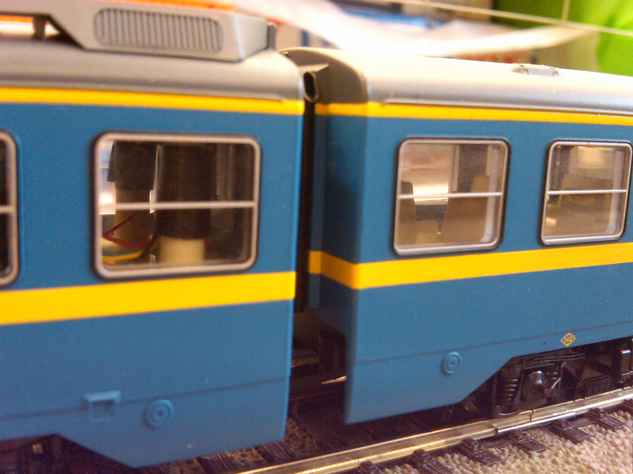

Pues.. retomo el hilo para enseñaros la 440 despues de pasar por las naves de pintura de AMF para repintar todo el amarillo de Electrotren que se veia medio verdoso, asi como repintar el techo de color gris mate dandole así algo más de aspecto desgastado y que ha quedado simplemente preciosa!! :) aunque las fotos no se vean mucha diferencia a luz natural se nota y muchisimo.
Nota 15 Feb 2010 15:07
Mensajes: 2709
Ubicación: Irun
Registrado: 01 Jul 2009 19:47
Y las luces, las aveis cambiado??? :shock:
Nota 15 Feb 2010 15:36
En si los leds no.. los blanco doraos los pinte un poco con naranja traslucido de tamiya y los rojos los pinte con rojo de tamiya para apagar un poco la luz.. aparte les puse resistencias smd para bajarles intensidad, de ahí que se vean distintas.
El cristal del foco rojo lo pinte de rojo de tamiya tambien ya que el cristal era rojo en la realidad no trasparente.
Y las luces de arriba pinte de negro el cuadridto exterior que no se iluminaba de rojo.
Nota 15 Feb 2010 15:37
jorge269 escribió:
Una pregunta, para un camello corriente alterna, se puede manipular facilmente o cuesta abrirlo?
El camello se abre bien como la 440, el problema del camello es cerrar el coche central que cuesta un huevo!! :D Y quitar la cabina cuesta pero ponerla es un infierno!

Gana mucho quitando ese amarillo horroroso de la parte alta de los testeros interiores de los coches.
Pero aclaradme una duda: ¿esa zona superior de los coches iba en gris o en azul? Todas las fotografías que he visto de esa parte, me parece que era azul.
Nota 15 Feb 2010 22:15
Las hubo azules y grises, asi que como mas te guste!

Bueno, pues tengo una dudilla. Mi hermano quiere meterle luz interior a la 440 y, nos gustaría que la luz interior fuera en función de los focos, es decir, que si yo enciendo los focos, que la luz interior se encienda, y si los apago, que se apague, y luzcan vaya para un sentido u otro, ¿cómo se podría hacer?
Y otra cosa, el "empañado" de los cristales del coche M, ¿el celo lo habéis pegado directamente en los cristales, o habéis creado un pasillo?
Un saludo y gracias,
