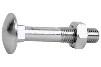

Mis dos anteriores maquetas eran fijas, pero en otros armatostes si me ha ocurrido, pero claro, no es lo mismo colocar ruedas en unas mesas con madera de dudosa calidad, que en las tuyas, con tornillos de 40 y además inclinados hacia el interior, hacen verdadera fuerza, de hecho, hasta llegar al paro, era instalador de carpintería de aluminio y las ventanas siempre se atornillan con una leve inclinación de los tornilos hacia el exterior de la vivienda, para apretar la ventana contra la pared, volviendo al tema, el problema radica en que vas añadiendo peso sin darte cuenta, en la maqueta que estoy contruyendo en Z, al principio la giraba facilmente, ahora ya cuesta más y cuendo esté terminada seguro que bastante más, por lo que he visto en tu estructura, también tienes el problema de que no es de una pieza, también influye, en cuanto a la estética tienes toda la razón, aunque las situes por la parte interior, siempre verás un lado del ángulo de la misma, en cuanto a la tornillería, podrías poner los tornillos de carrocero, son redondos por la cabeza con un cuadrado por debajo que se embute en la madera, por lo que solo verías la parte redonda.
Tuya es la decisión, dejalo así y si más adelante ves que te dan problemas, ya tienes la solución.
