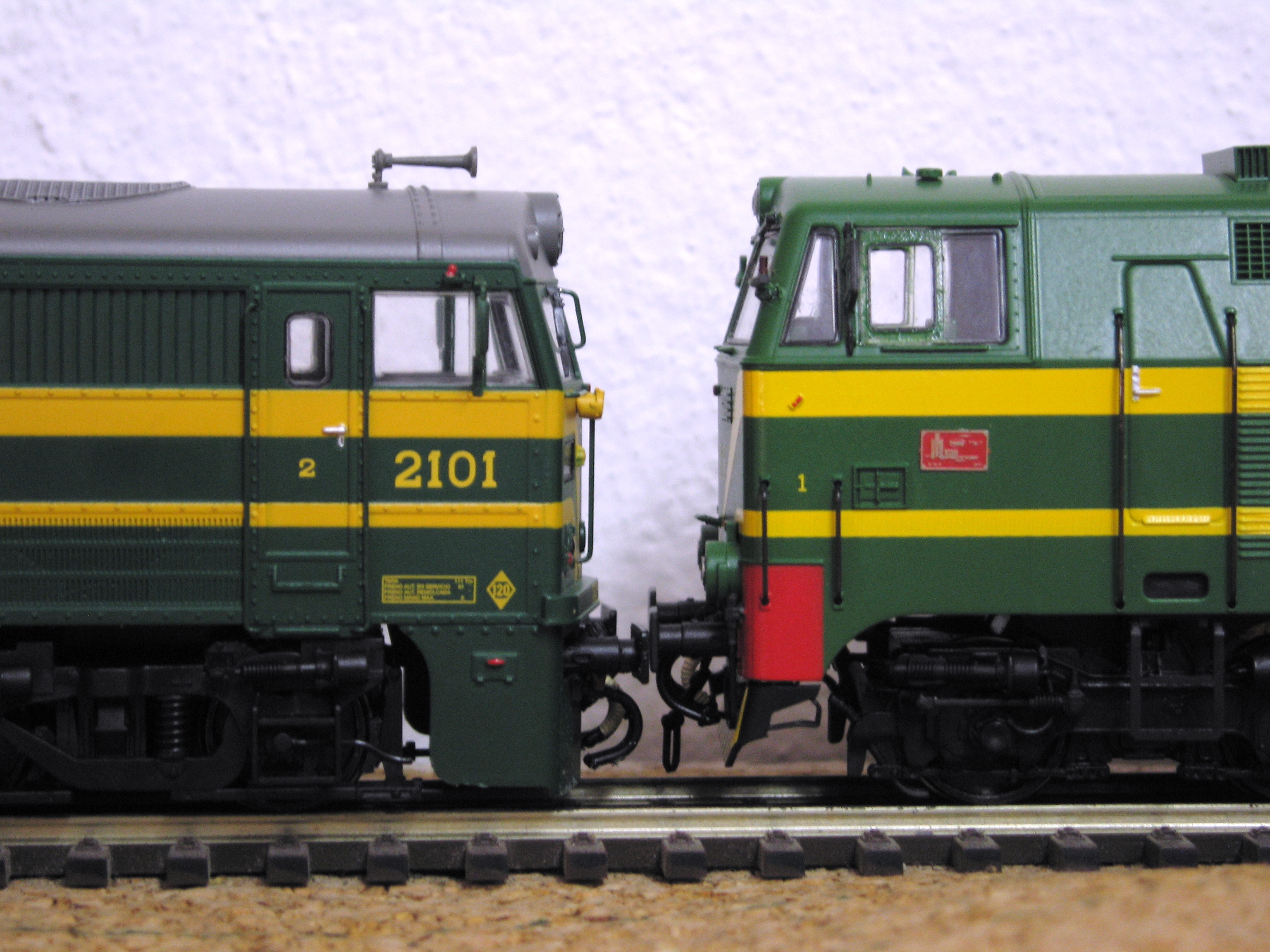

No se yo le veo a esta reforma mas rueda, pero yo creo que la altura pichis pichis, = vamos.... Yo aun la bajaria mas pero no se le pueden pedir peras a un olmo, jaja. Buen trabajo. S2.

Hombre aunque no se note poco al lado de la 333, la altura entre caja y bogies cantaba por si sola, la verdad es que gana, a mi me gusta! Salu2!

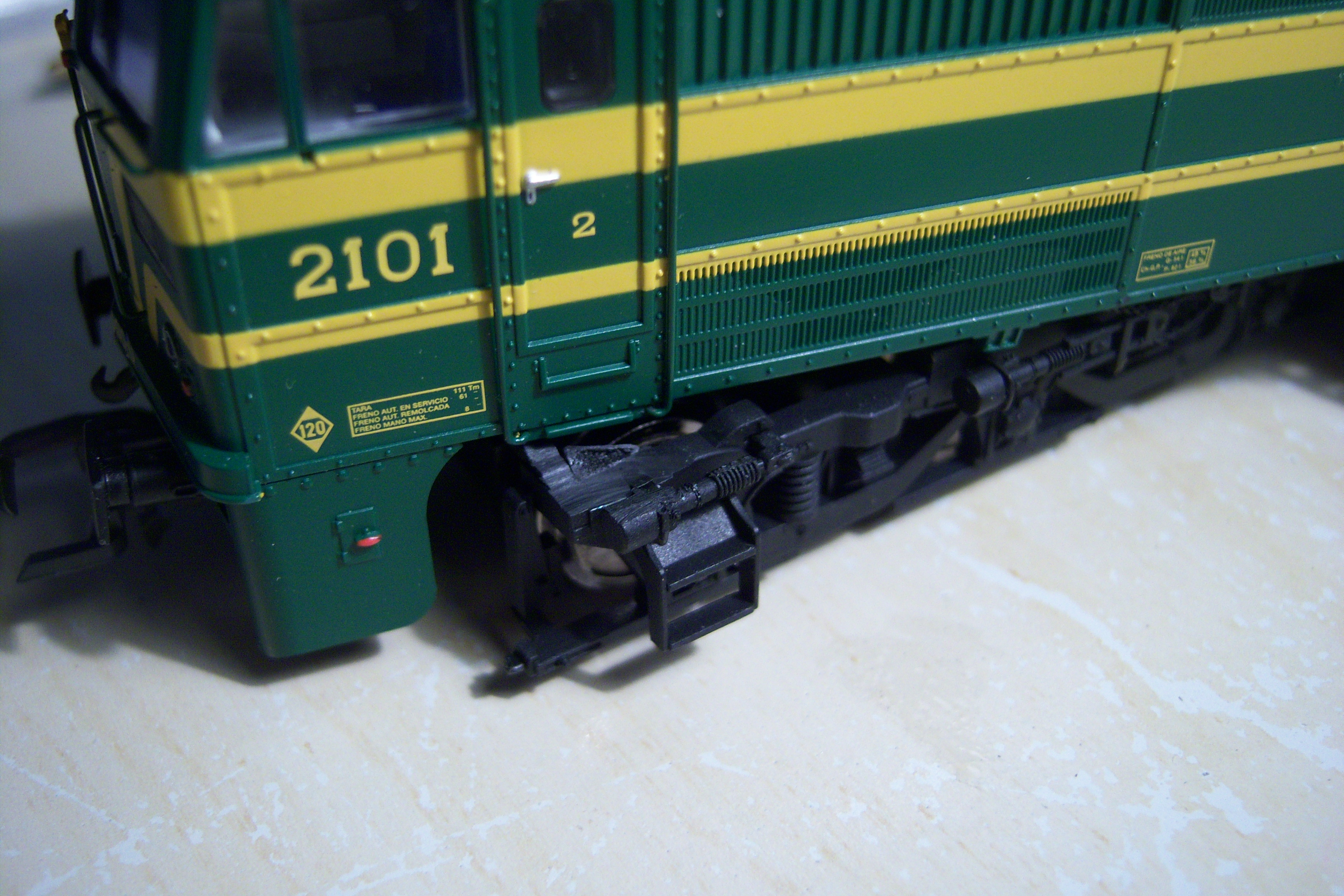

Ahí va mi 2100 lo más bajo que he podido. Con ruedas RP-25 y enganche de husillo funcional. La próxima serán los topes funcionales que estoy modificando los de la mikado
¿Alguien sabe si los 5000 de electrotren estan más altos de la cuenta?. Lo digo por continuar con las bajadas.

:geek: El posible problema que veo en esta modificación , es que el faldón quede demasiado bajo y que toque en algún punto del circuito , sobre todo algunas marcas de desvios. Lo que me ha dejado pensativo es que lo que yo recuerdo es que las 1800 y las 2100 tenian la misma altura, al menos eso parecia al verlas juntas. :!: :?:

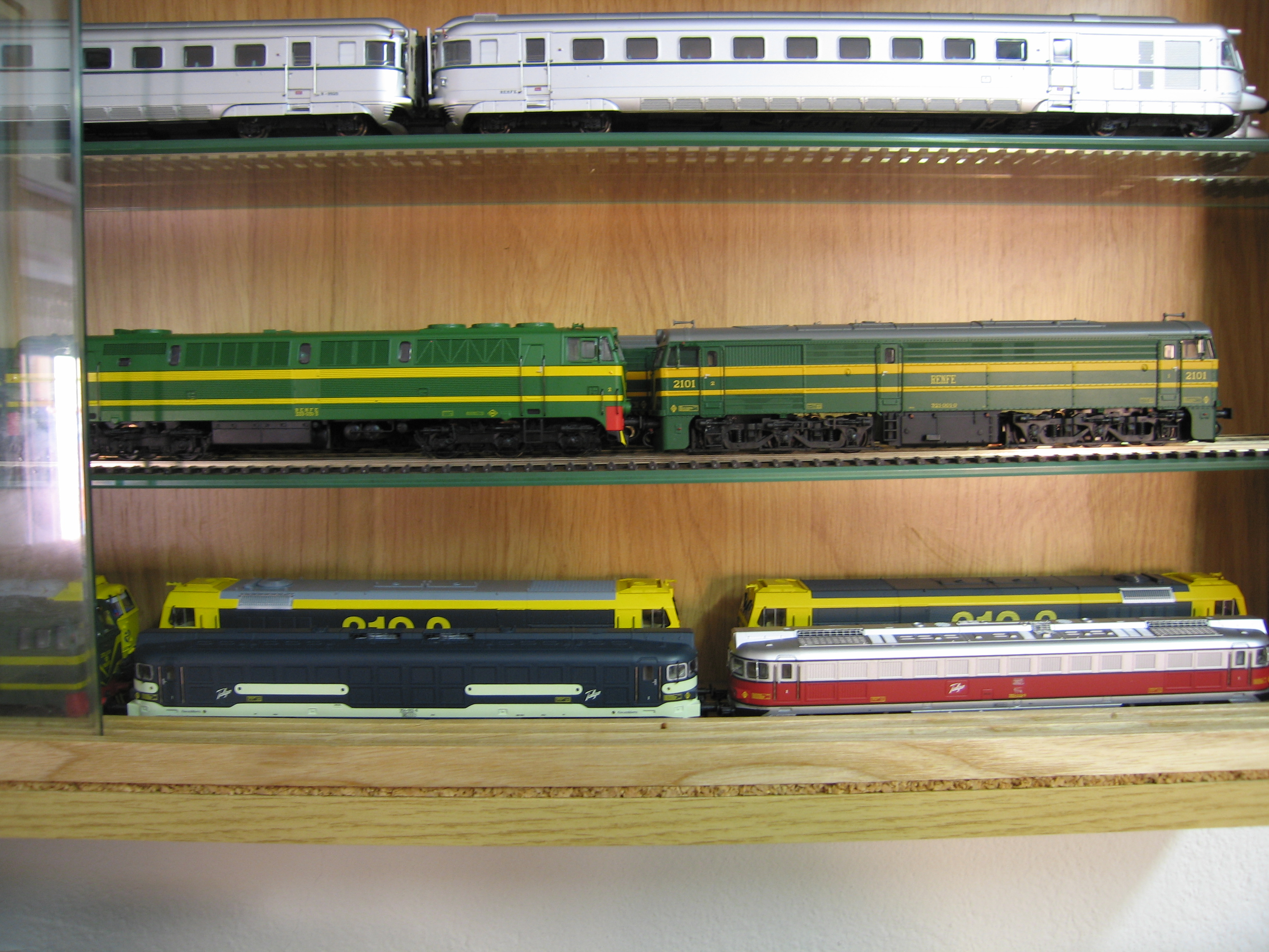

¿Cuanto mide la 2100 de electrotren? Teoricamente, debería medir 48.45 mm
Mensajes: 13049
la 333 antigua de electrotren, es mucho más alta de lo que deberia ser ;)
Mensajes: 24
Registrado: 09 Mar 2009 14:44
Pues según los datos técnicos que pone la maquetren en su maquetest de la revista Núm.191, la 2100 de electrotren es 0.5 mm más alta (altura de la caja) de lo que realmente debería ser, siendo la altura de la 333 la correcta. Este es el motivo por el que según la maquetren hace que ambas queden a la mima altura. En mi opinión este error es casi imperceptible pero es cierto que no debería existir y más con el precio que tiene.

El problema del faldón, es que al estar la máquina más alta, es más alto de lo que deberia de ser, el mio lo limé delante y en los lados, y entonces ya quedo que te ca**s la máquina, y encima con el sonido de la 313 de mabar con un altavoz de 28, flipas de lo que mejora

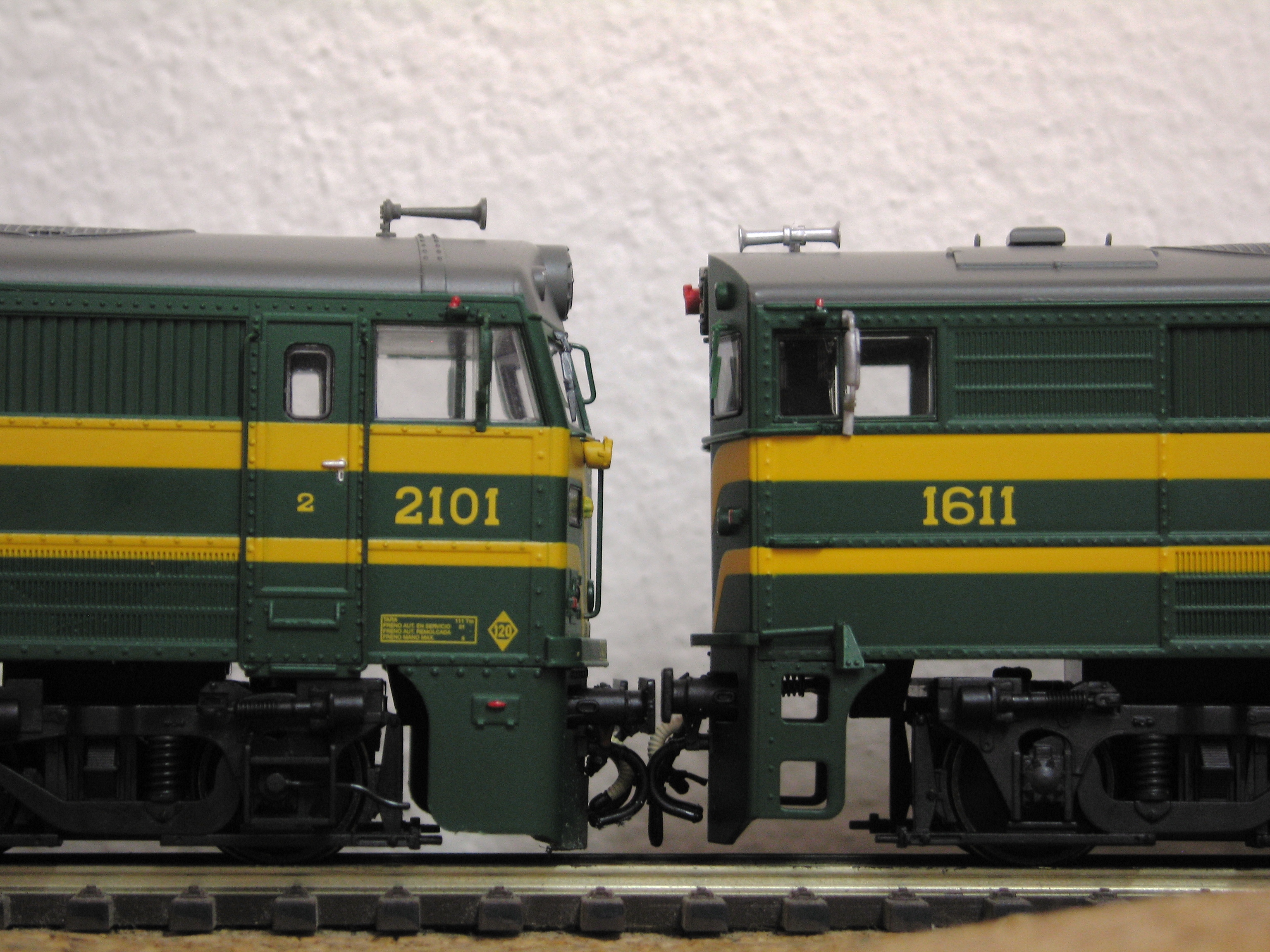

Tiene razón Chema en todo lo que ha dicho, y yo me alegro de que sacara el tema. La 2100 de Electrotrén es más alta de lo debido. No se explica este fallo cuando es evidente que su altura en la realidad es la de las 1800 y 1600, que están bien reproducidas por Electrotrén. A lo mejor es que se han fiado de los planos de número especial de Maquetrén (que creo que miden con la bocina o no están correctos), y como no tienen buenos asesores y demuestran saber poco de trenes han metido la pata. Agradezco las varias ideas para bajar la caja, que hace tiempo me rondaban la cabeza. Lo haré en cuanto pueda, porque sufro al ver la altura incorrecta de esta gran y querida locomotora. Ahora bien, habría que hacer el mismo estudio de las 333 de Roco, porque tengo la impresión que están más bajas de la realidad, con lo cual se junta el hambre con las ganas de comer. Este hilo ha partido del presupuesto que la de Roco está bien, pero creo que fallan las dos, la 2100 por alta y la 333 por un pelín baja. En fin, un hilo muy interersante.

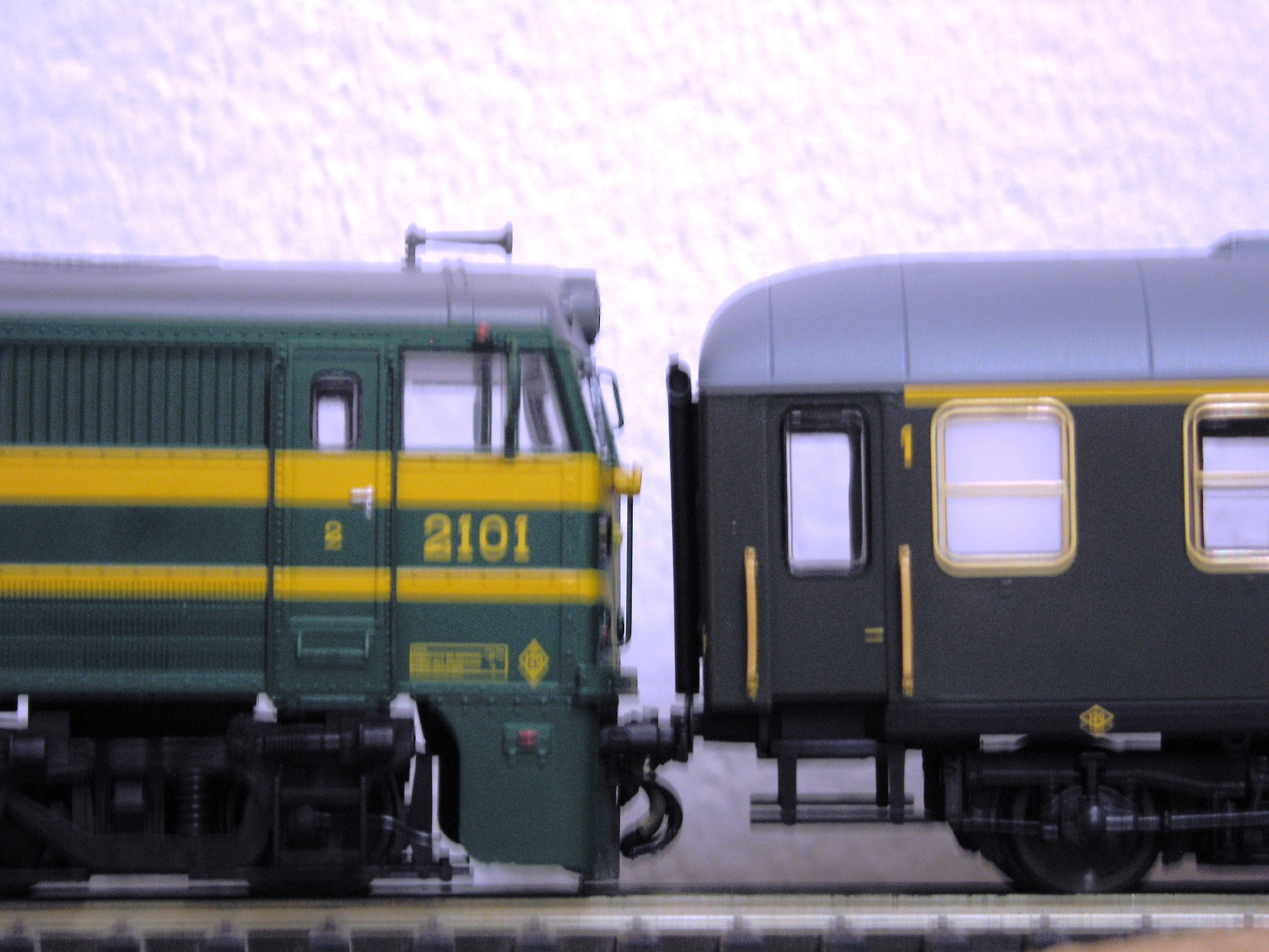

Unas fotos aclaratorias para el Venteño y un amiguete vasco, os muestro lo que teneis que limar ahi con cuidado detrás de los bombineas, el tornillo trasero de los laterales, no debeis de ponerlo, con sujetarlo como te he dicho Fernando, bastará
Ánimo a los dos con la transformación
Un abrazo pa los dos!! ;)
Detalle de la luz, lo unico es no poner el tornillo para que no choque

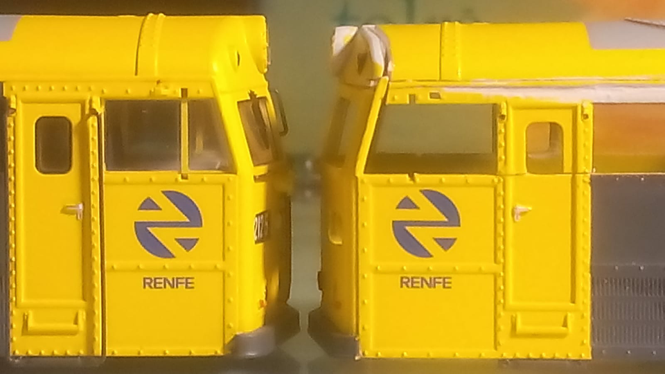

Qué os parece mi solución para este lamentable error... He procedido a rebajar el techo y la zona de las rejillas de aireación que lleva la locomotora en su parte superior, como resultado rebaja del dichoso milímetro que sobra en la reproducción de ET.
Mensajes: 230
Ubicación: zaragoza
Registrado: 16 Jul 2017 19:25
Si señor , asi es como debe ser de alta la alco 2100 ,las alco eran bajas ,en cambio las GM eran todas altas.
muy buen trabajo Luis .
