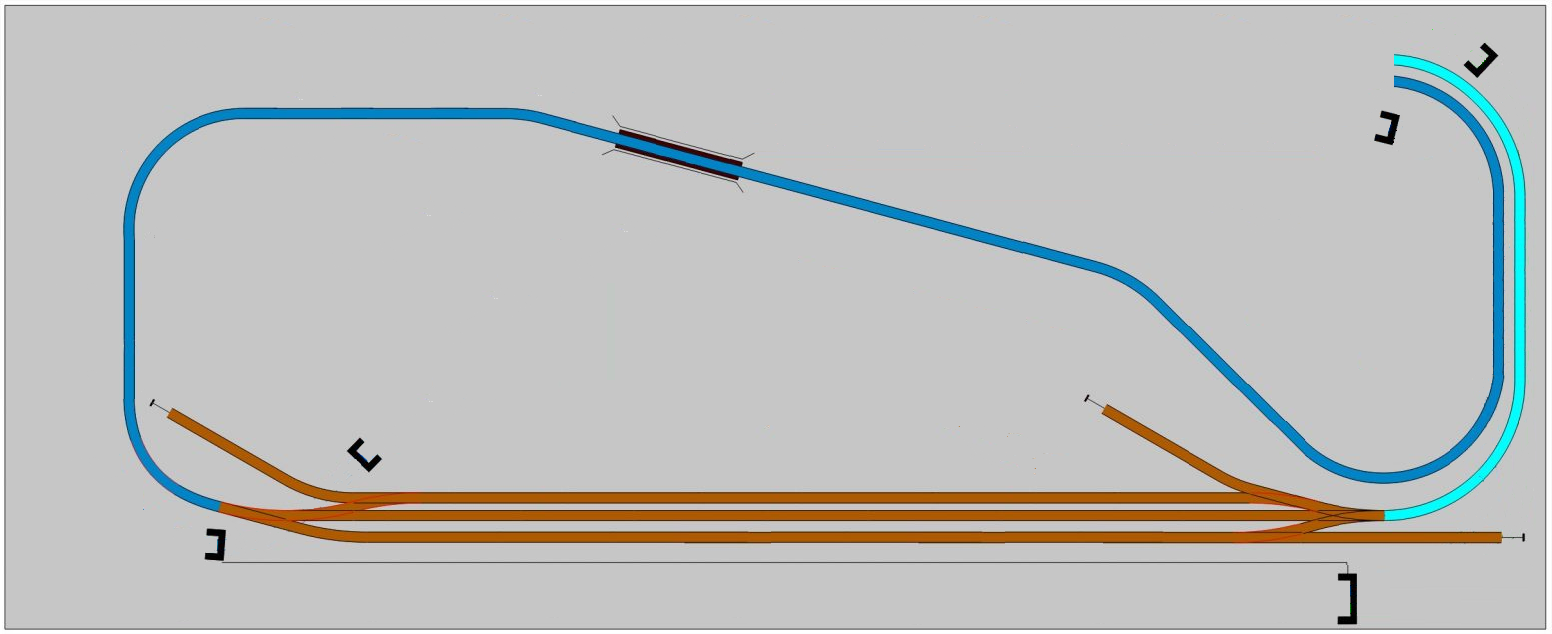

Hola a todos,

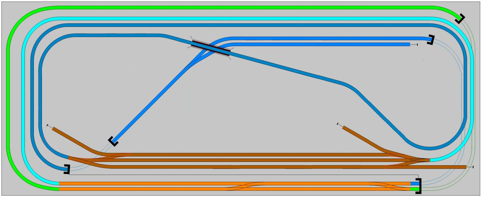

Aprovechado el confinamiento he estado leyendo sobre maquetas ferroviarias, y he decidido hacer una "abatible" , así pues aprovecho este hilo para ir contando mi experiencia.
Esta es la KN-1 de 165 x 74 que me gustó
y he modificado el plano a 250 x 100
Juan
PD gracias por la ayuda que le deis a este novato. ;)
Última edición por jumafeda el 26 May 2020 16:38, editado 4 veces en total
Un Saludo para tod@s
Juan y su escala N
Nota 24 May 2020 14:52
Mensajes: 4
Registrado: 30 Mar 2015 23:27
Creo que te ha quedado muy bien, pero consejo, intenta usar los radios más grandes que puedas, sin que disminuyas mucho la playa de vías. Otra cosa, en la zona azul, yo haría dos vías con unión en los accesos a los túneles

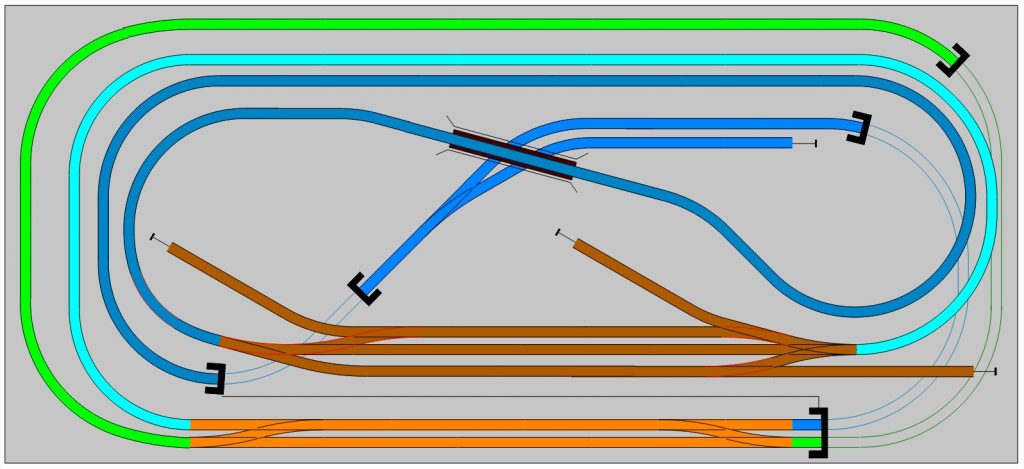

Es un circuito modificado del Sr. Jordi Auqué, las curvas tengo pensado 30º de curva R3, 30º de curva R2 (tengo existencias) y 30º de R3. Y si puedo pondré R4 en lugar de R3, pues quiero compra la locomotora D51-498 del Orient Express, que requiere grandes radios.
Por otra parte espero me ayudeis con los cantones, pues no tengo ni idea. :mrgreen:

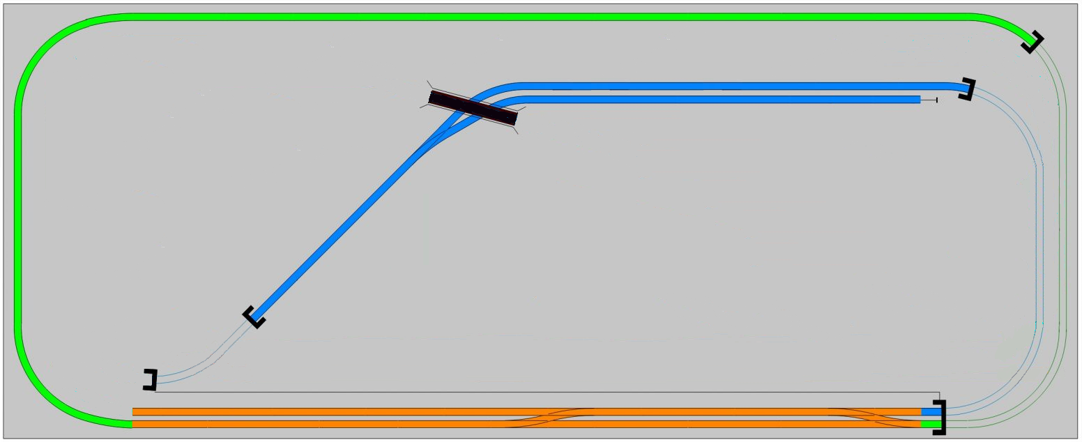

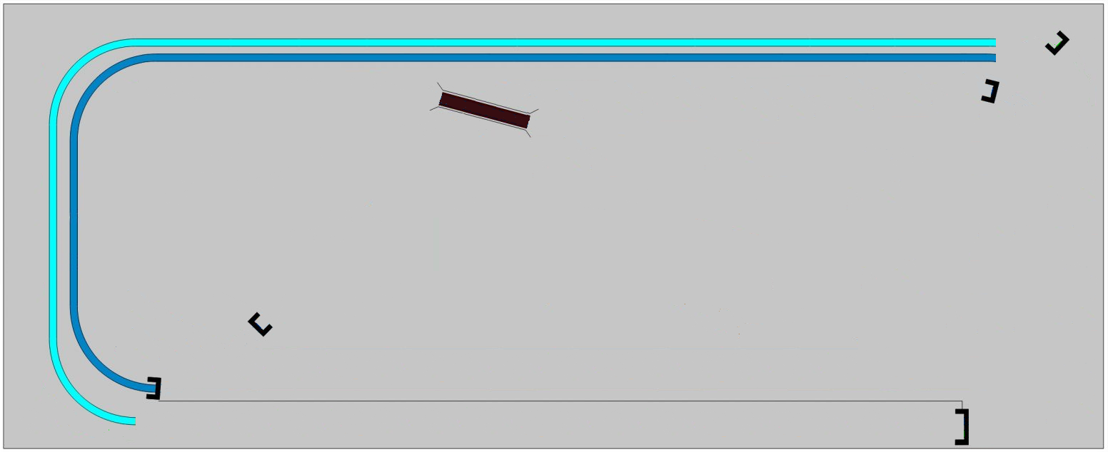

Hola a todos,
Continua la aventura
Planta baja
Rampas
Planta primera

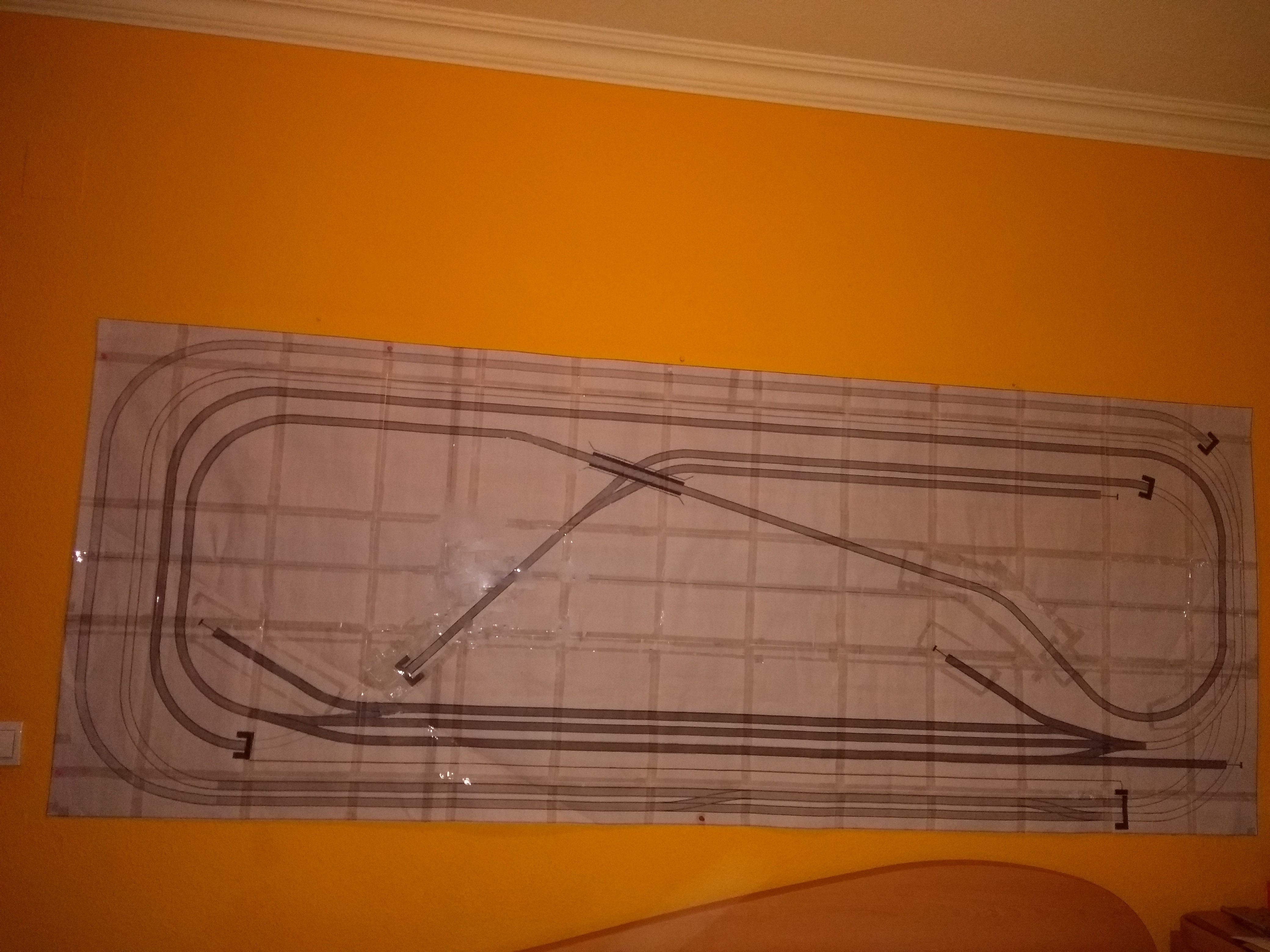

He generado un PDF en formato A3 del plano de las vías
Plano de vias en A3.pdf
(144.98 KiB) 150 veces
A continuación lo he impreso en formato Póster y Escala de mosaico 616
Y ahora toca el plano de materiales para la base y sus listones

Huye del radio mínimo. Las curvas son bonitas, en el tren también.

Si puedes evitar que las vias largas y cercanas al limite de la maqueta vayan paralelas mejor que mejor. En una zona oculta no hay problema, pero en las zonas vistas se ven demasiado artificiales.
Saludos y adelante con esa maqueta!!!

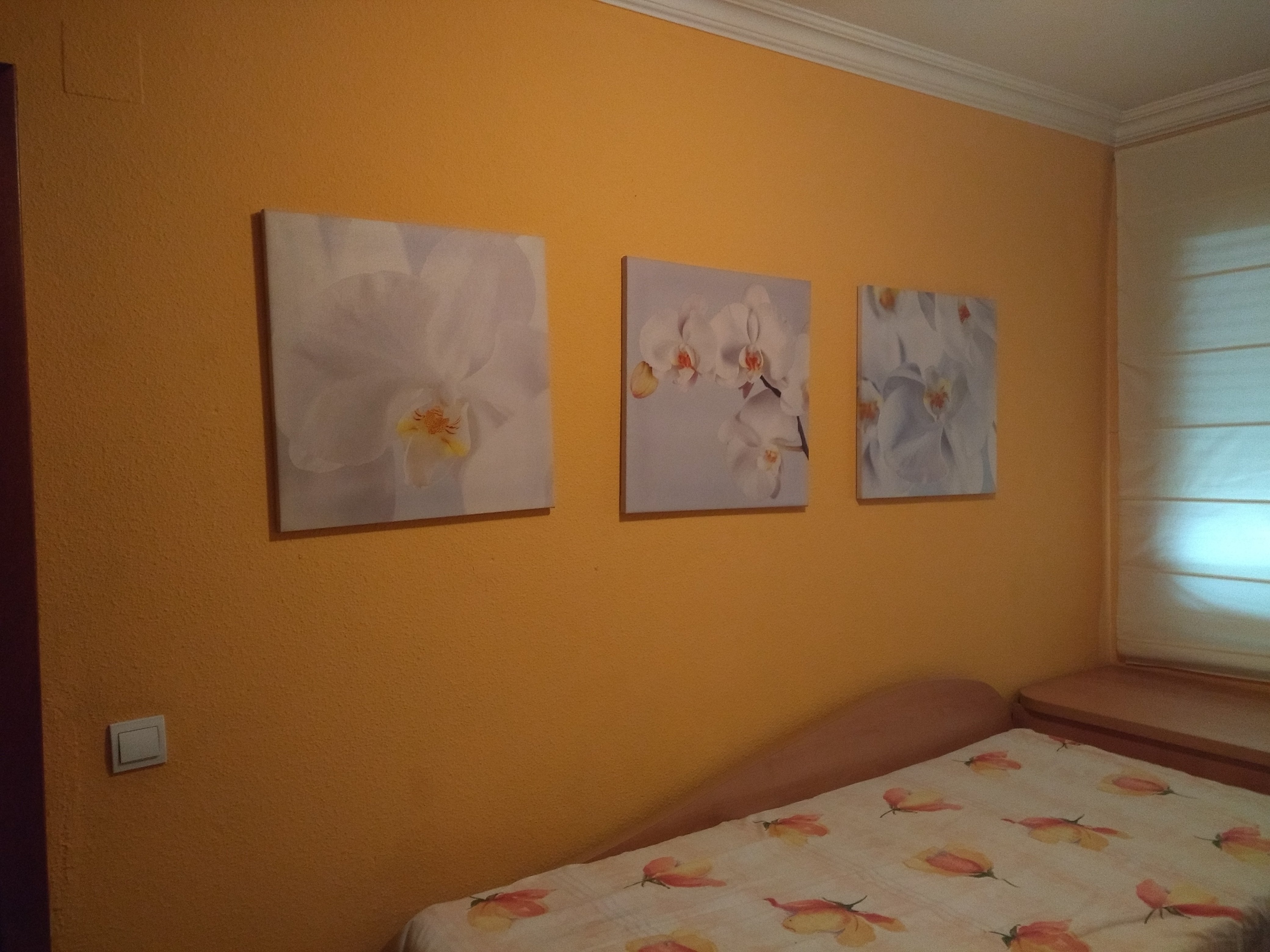

Hola a todos.
Fase 5
Elegida la localización :)

Genial! yo he elegido la misma, abatirla sobre mi cama.
Nota 11 Jun 2020 15:04
Mensajes: 603
Registrado: 21 Jul 2009 20:31
¿La vas a hacer abatible de arriba hacia abajo, para que quede sobre la cama?
Nota 11 Jun 2020 15:26
Mensajes: 86
Registrado: 04 Jun 2020 19:30
supongo que por encima de la cama (espacio muerto) pero yo al menos la dejare asentada sobre patas abatibles, no apoyada en la cama.

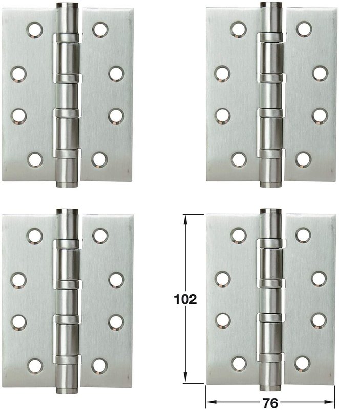

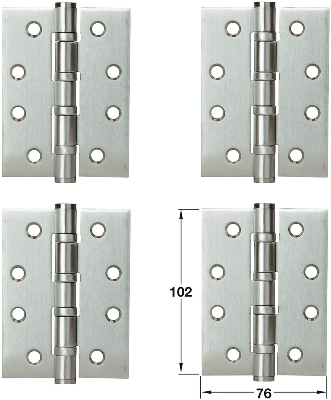

Para el apoyo tengo pensado unos tirantes bien una cadena fina o un cable metálico; y si no funciona una patas.
Por otra parte me acaban de llegar las bisagras .
https://www.amazon.es/gp/product/B07L7R ... UTF8&psc=1
