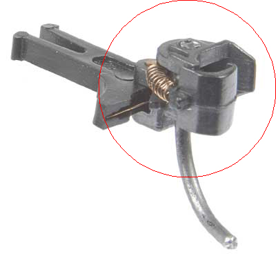

Aut592 escribió:
También los he probado y me gustan. La única "pega" viene por la diferencia de altura de los cajetines de los vagones, que al encontrar una imperfección en la vía durante la marcha (desplazamiento vertical) hacía que se me cortara la composición.
Ésa es, por así decirlo, una de las pocas pegas del Kadee, que en cuanto llegan a una irregularidad de cierta magnitud los enganches se sueltan, mientras que la mayoría de los establecidos como estándar por las NEM aguntan más sin soltarse. Pero por lo demás, vuelvo a decir lo que he dicho antes, la suavidad en el acople y desacople, así como la distancia que deja entre los vehículos son una gran baza a la hora de optar por cambiarlos. Además, una gran ventaja que se me ha olvidado mencionar: los engances para cajetines NEM tienen un mecanismo que hace que la cabeza de enganche pivote ligeramente, de manera que, uno al juego de la cinemática, el Kadee tiene una gran flexibilidad en las curvas más cerradas.

Acabo de ver un vagón de Trix y trae este enganche Kadee alojado en un alojamiento Nem. Que es lo que busco y no hay manera de encontrar.
Me he dado una vuelta por la Web de Trix y Märklin para ver si localizo la ref. pero no hay manera, no veo na, y digo yo si los han empleado en sus vagones habrá alguna forma de conseguirlos.
:?: Alguien sabe la ref. :?:
S2 :) ;)
Nota 08 Oct 2014 19:48
Mensajes: 4663
Que yo sepa ni Märklin ni Trix, que son lo mismo, fabrican enganches tipo kadee, otra cosa es que alguien haya cambiado los enganches de origen.
