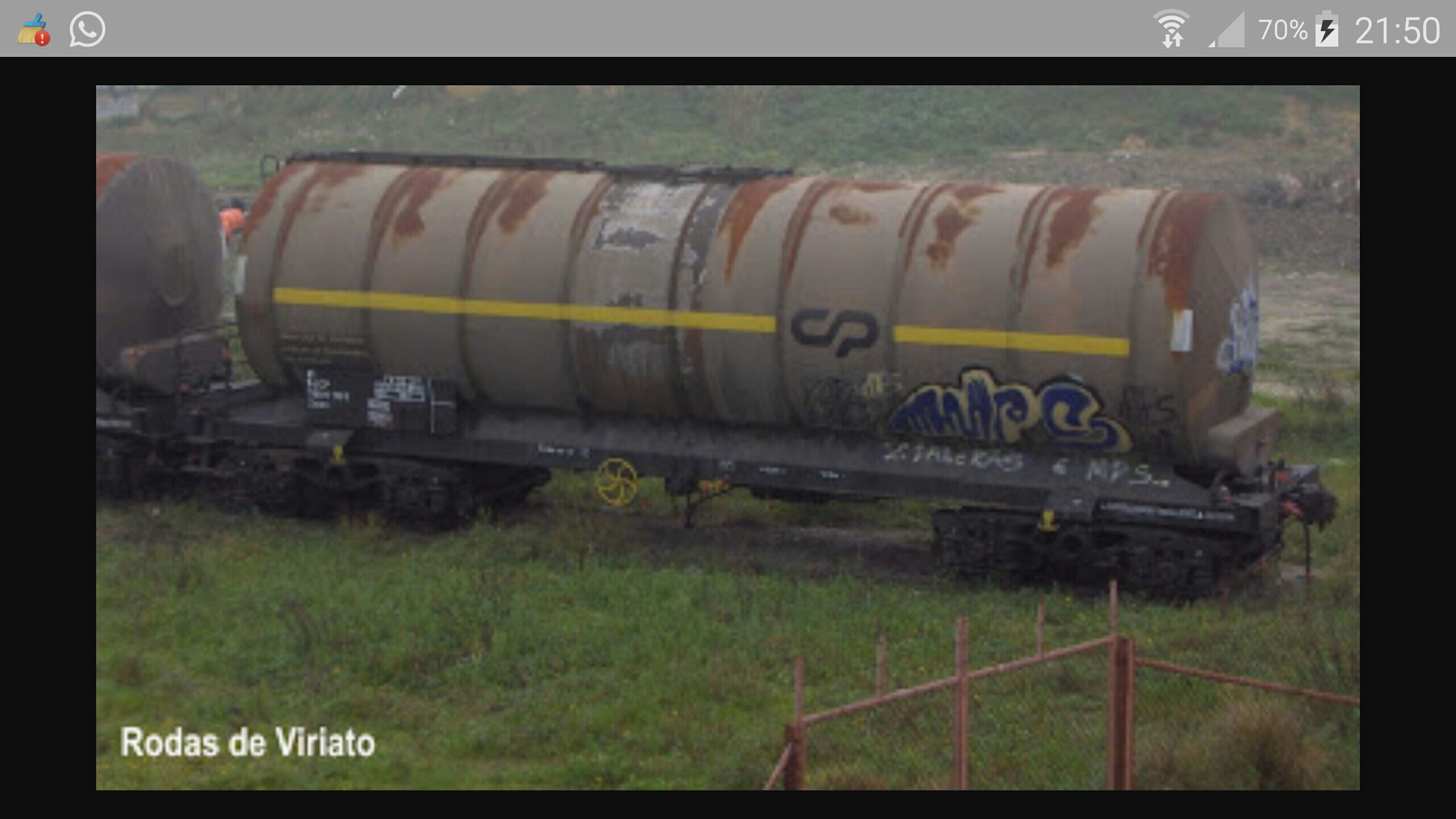

Pedro,esta cisterna ke es y ke lléva, combustible o cemento,cómo lleva línea amarilla pues me comfunde, y otra cosa,necesito fotos de entoldados,portabobinas y telescópicos CP,haber si puedo transformarlos de unos alemanes que tengo,gracias pedro
Nota 17 Dic 2015 15:20
Mensajes: 323
Registrado: 21 Ago 2010 15:23
En el stencil justo arriba de la matricula hay algo como:
Direcção de material
Afecto ao transporte
de Gasóleo.
Que yo sepa, los Zaes CP han transportado gasoil, bio-diesel (entre la fabrica de Iberol en Alhandra y la refineria de Petrogal/Galp en Sines), alquitran (Quimigal-Barreiro), agua (pruebas de carga en puentes y en temporada de incendios florestales), abono liquido, fuel-oil (originalmente han sido comprados para ese menester, transportando fuel-oil del Puerto de Sines hacia la central termica de Carregado, en las afueras de Lisboa).
Pero nunca cemento.
Mandame las fotos del material que piensas trasnformar, luego te dire que series CP se pueden sacar a partir de ellos.

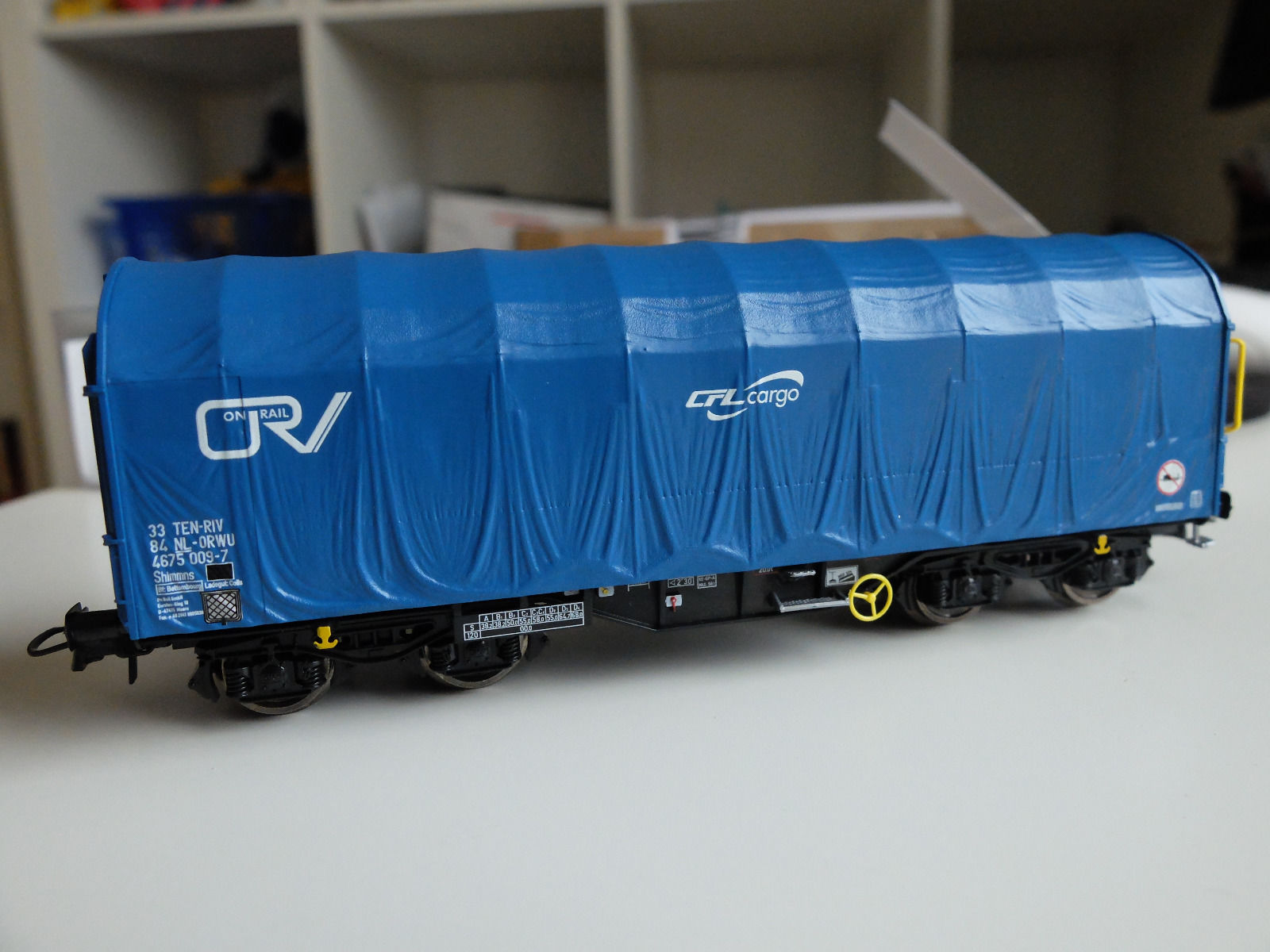

pedro el entoldado que quiero transformar es de este tipo de roco,son de color rojos,ya transforme 8 de ellos en renfe,y me quedan 5,y como e visto que trenmilitaria tiene calcas de un entoldado de color amarillo,pues me a dado curiosidad,para saber ke hay de entoldados en CP ,y tambien telescopicos y portabobinas.ya me diras pedro.
de este tipo quiero transformar en CP

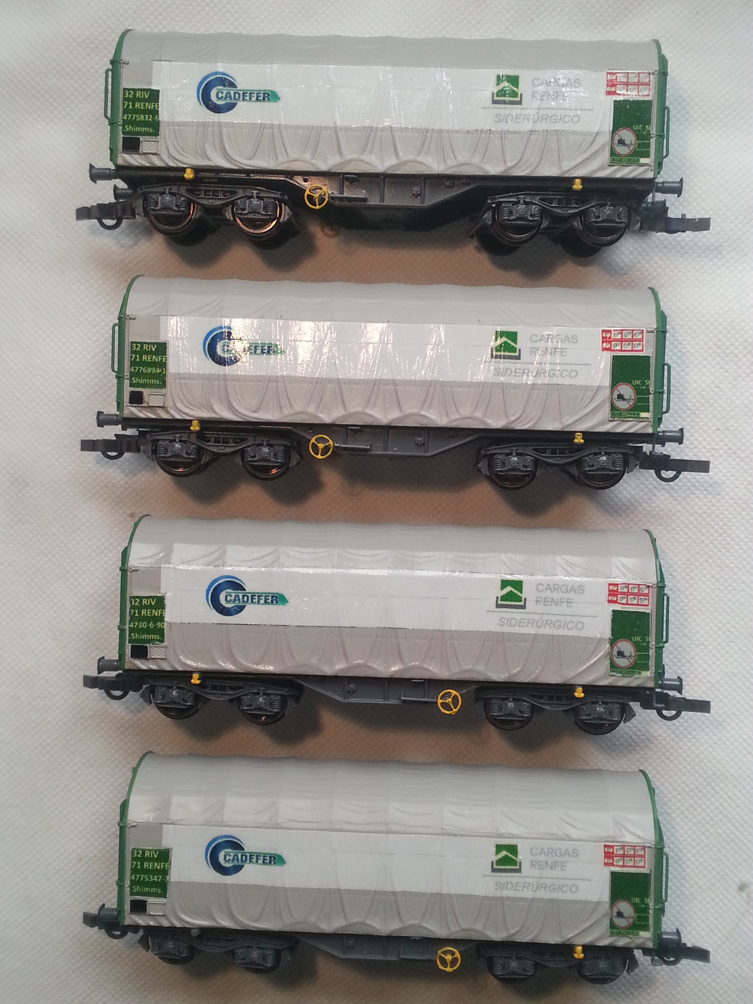

estos los transforme en cadefer

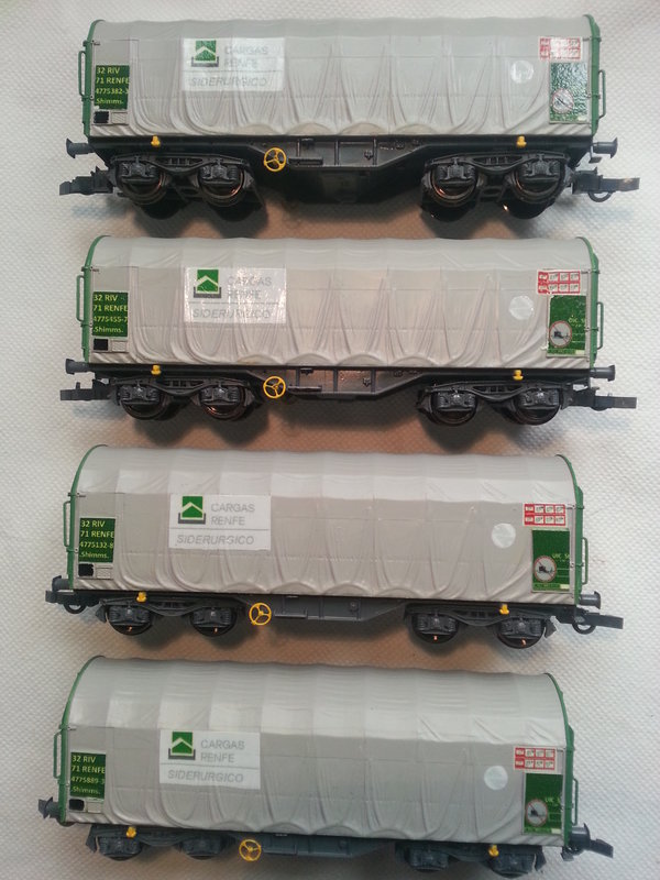

y estas en cargas renfe

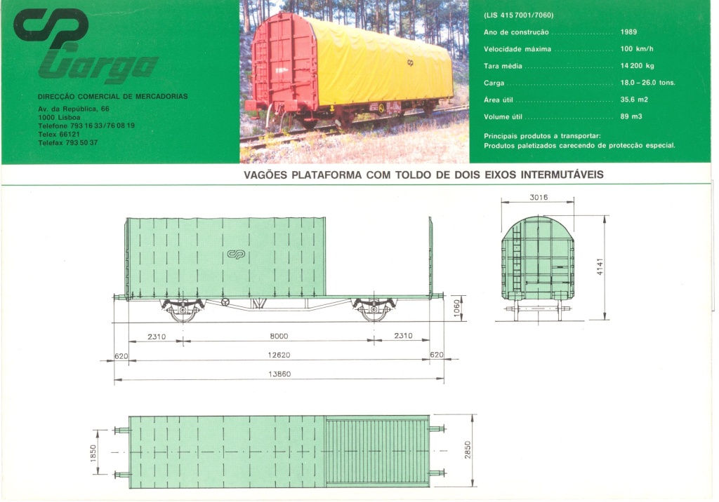

Entoldados - CP ha tenido una serie, los Lis, pero de 2 ejes, luego transformados en porta-contenedores Lgs.
Electrotren saco un modelo de los Lis CP en los 80, pero con algunos errores.

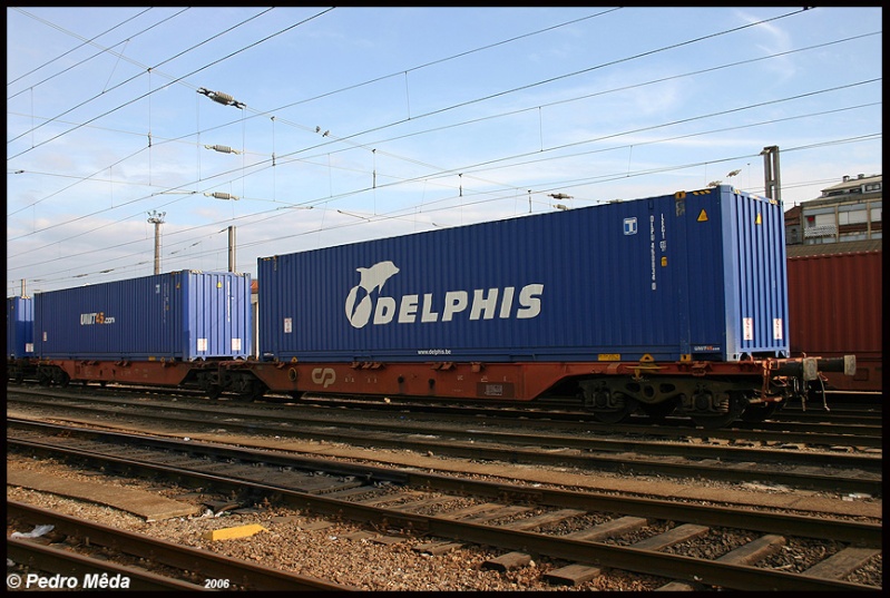

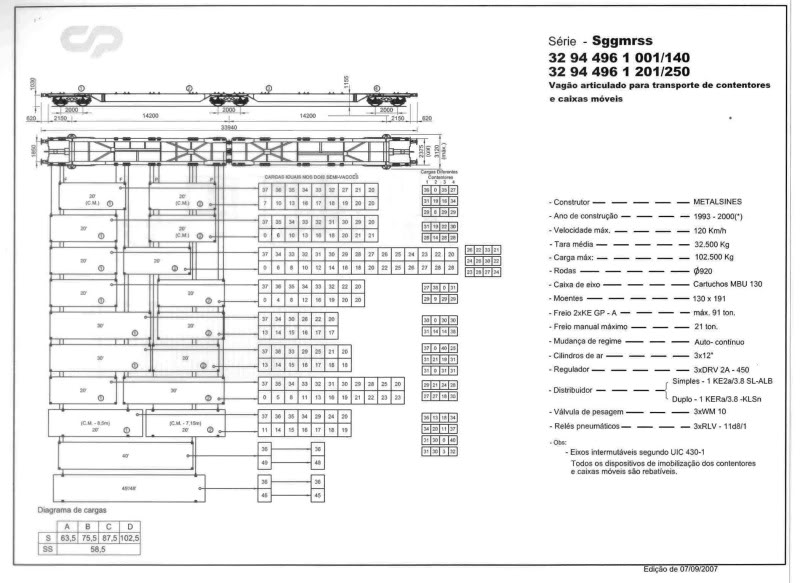

Articulados - CP tiene los porta-contenedores Sggmrss que Roco hizo en su tiempo.
Los Roco estan bastante bien hechos, pero hay que cambiarles los bogies.
Lis ficha CP
Lgs (ex-Lis) foto Nuno Morão
Foto de Pedro Mêda
Ficha Sggmrss

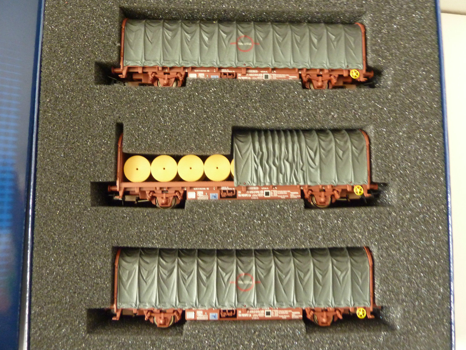

pedro,te refieres a estos entoldados de electrotren?tienen la misma medida?

Con respecto a las medidas no te puedo ayudar.
No tengo ninguno de eses Transfesa de la foto.
Pero, eso lo hizo Electrotren cuando saco los Lis CP.
Repinto eses mismos Transfesa en CP.
Lo que se comenta en los foros lusos es que quedaron parecidos, pero no reales al 100%.
Por ejemplo, el entoldado Electrotren es distinto del real.
Pero dan el pego.

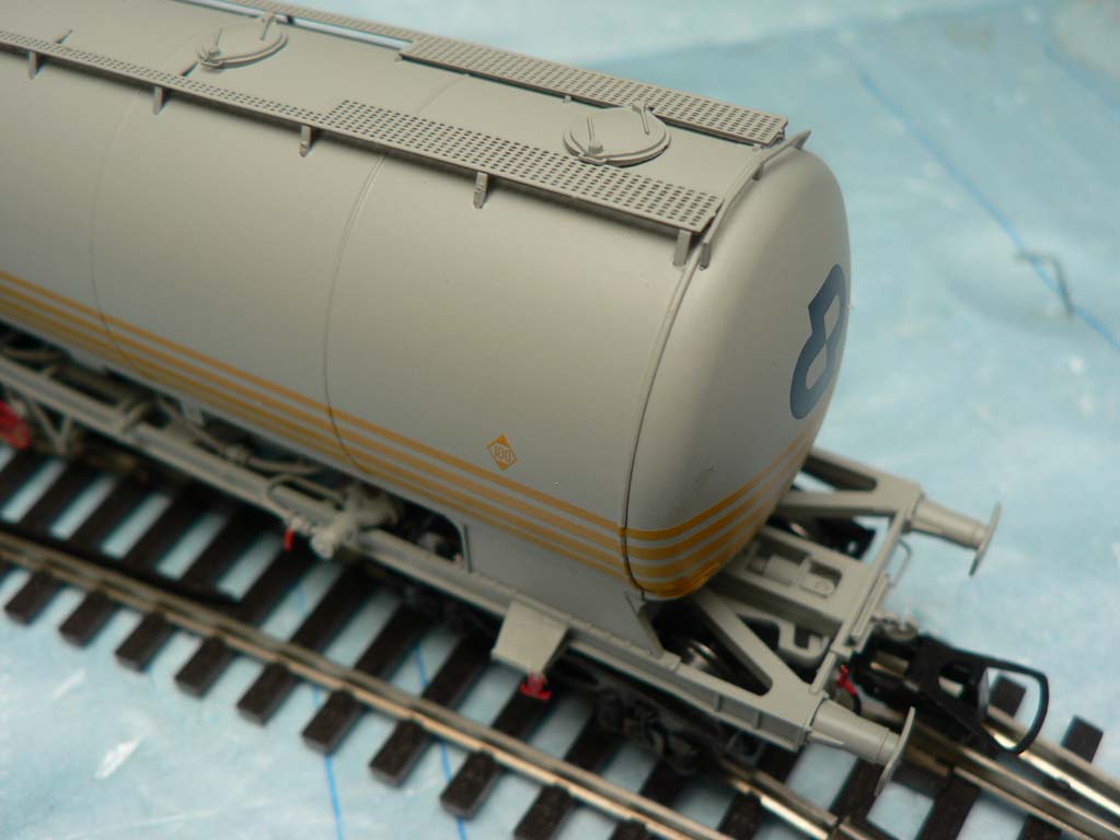

Gracias pedro,pensaba que era 80,por cierto el color ke voy a darle es un blanco sucio,de vallejo,esque no lo veo bien el color,parece gris color cemento, y he elegido el color blanco sucio.

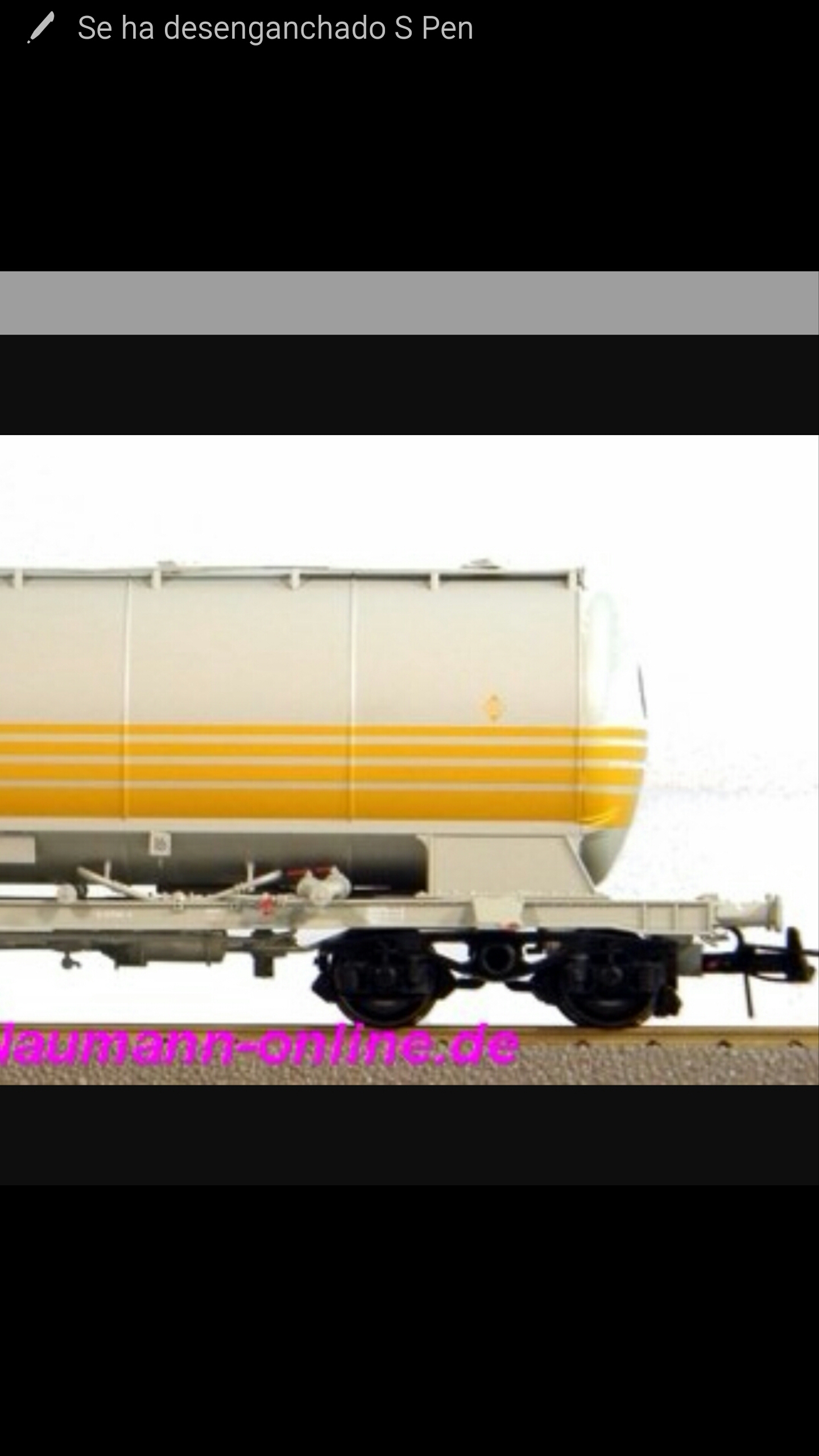

Ahora voy detrás de las líneas horizontales ,que no se exactamente de que color son,yo veo fotos,y lo mismo se ve amarillo,cómo anaranjado,no se,tengo ke hacer las calcas y no se color colocar,pongo dos fotos ,una con las lineas amarillas y otras anaranjadas,gracias
Líneas amarillas
Líneas anaranjadas
