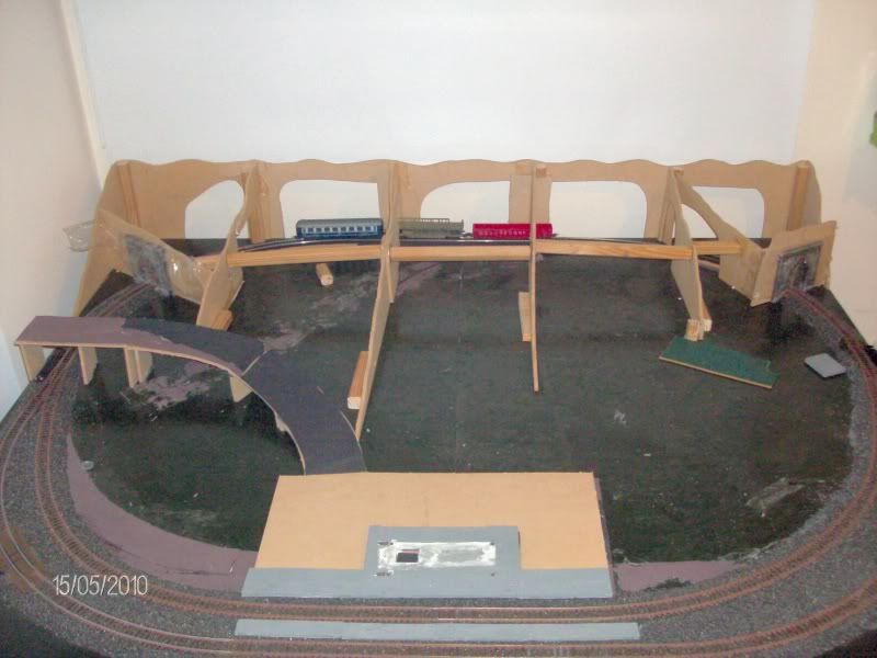

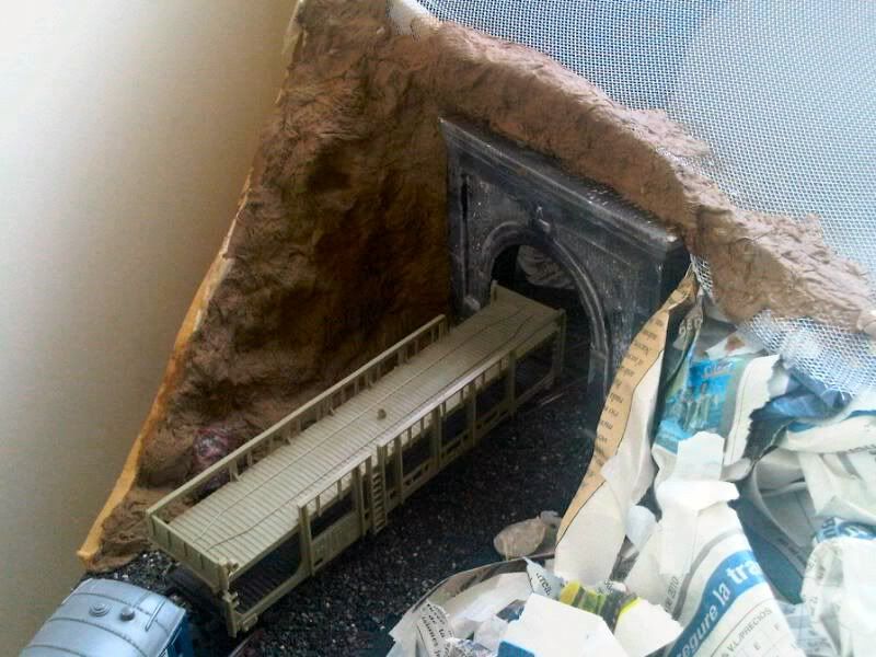

Había una seccion del libro de Gernot Blacke, aquíse los dejo, que decia que la boca de los tuneles se construyen en una recta, JAMAS en una curva...
Por alguna razón cuando armé el nuevo tendido no leí ese punto (creo que hice el tendido y después conseguí el libro) y hoy viví en carne propia las consecuencias.
Tomé mi vagón de pasajeros más largo y al pasar por la boca del túnel tocaba en un costado. Decir que estaban hechas de escayola por lo que las lijé un poco, las pinté y salvé el problema. Aquí probé con otro más corto

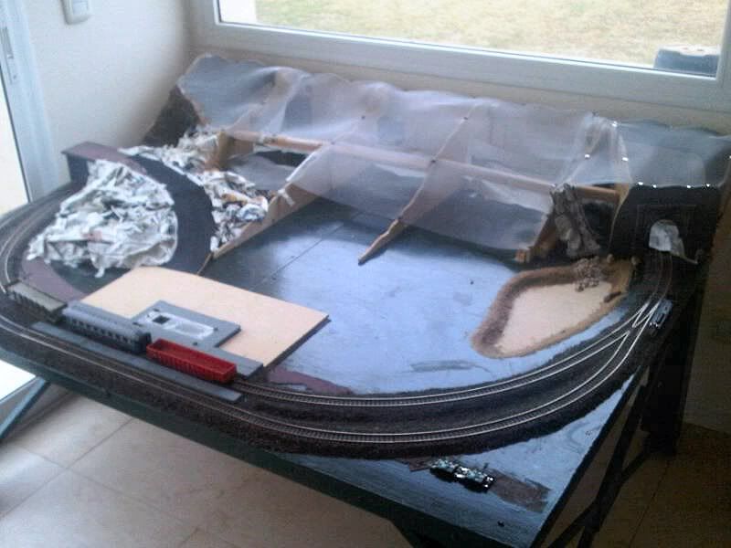

Este es el status actual.
Me quedan armar dos "costillas" más para la montaña. Luego poner la malla metálica. Lo que sucede es que sólo me dedico a esto 3 horitas los domingos por la tarde, por lo que veo que viene para largo.

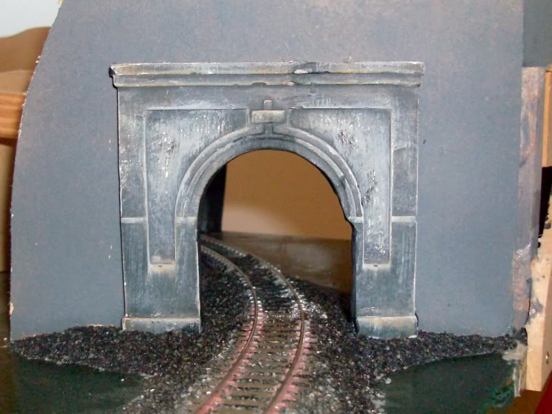

Decir que pude lijar bastante el interior de las bocas y las pinté de negro con lo que casi ni se nota, pero dejenme decirles que pasan muy muy justos...
Errores de principiante :roll:

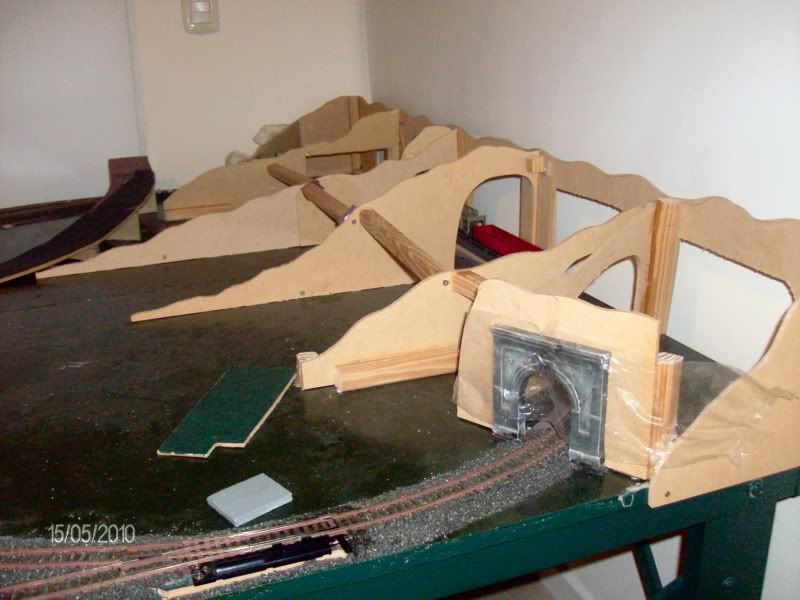

Aquí les pongo el avance del fin de semana!
Como podrán apreciar le coloqué las dos "costillas" en el centro y los refuerzos para darle mejor sustentación
Aquí hay otra vista
Proximos pasos: Creo que me falta armar todavia la zona del puente vehicular y preparar la zona de la trinchera antes del túnel. Luego pasaré a la malla metalica.

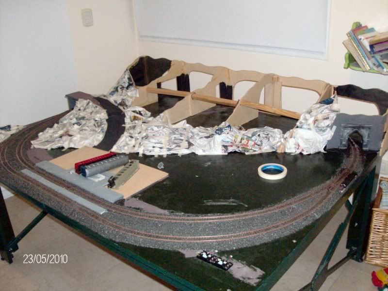

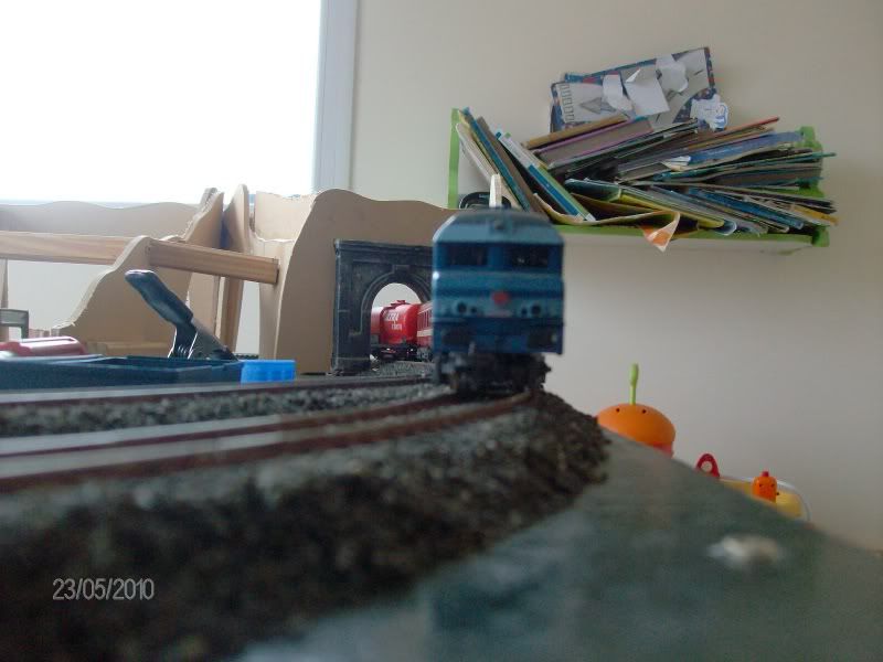

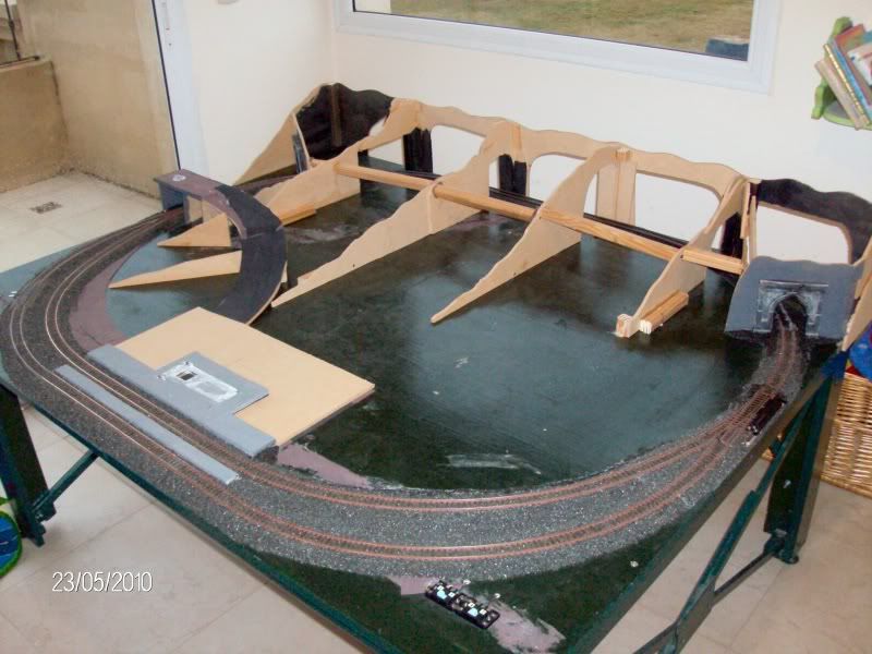

Update: Domingo 23 de mayo

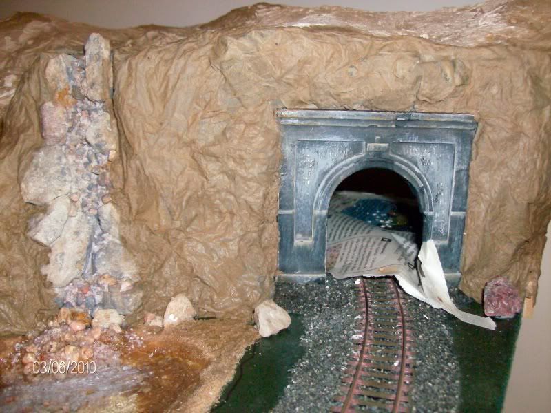

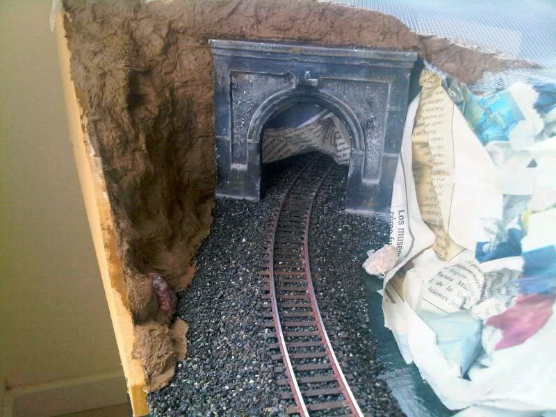

Hoy estuve prácticamente todo el día dedicado a la maqueta y podrán notar grandes avances (en lo que a decorado se refiere)

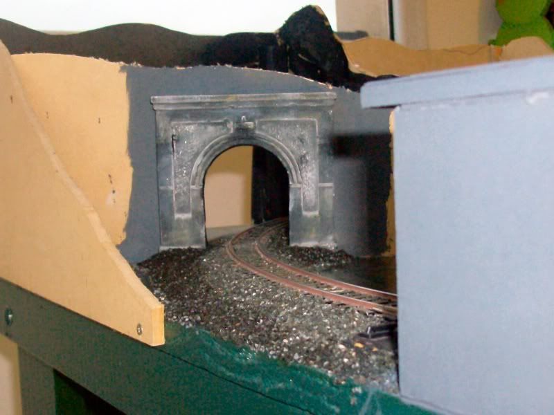

Comencé a las 10 y me enfoqué en completar las "costillas" que me faltaban (4 de ellas nada mas), pinté de negro la parte del tunel que podría verse desde afuera y en agregar balasto en aquellas zonas en donde se había salido o en donde creía que debía ir más abundante (ejemplo puerta de túnel).

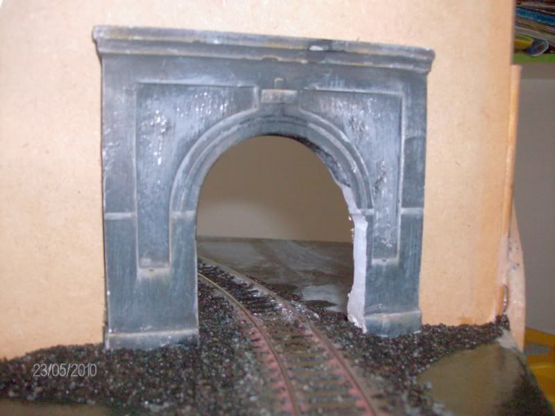

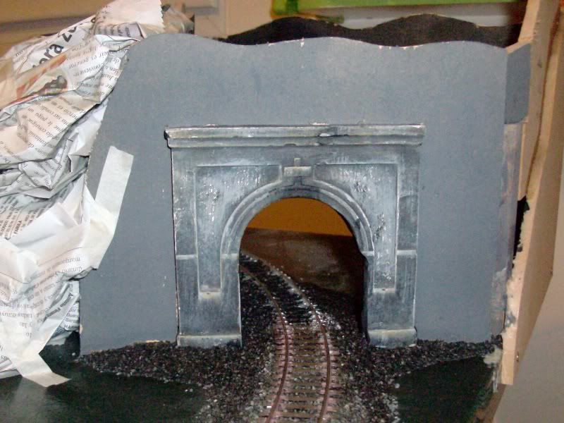

Luego de ello decidí probar nuevamente la conexión eléctrica y descubrí que la boca del túnel derecho no permitía el paso de mis vagones de pasajeros más grandes ni de mi loco preferida, la CC 72000.
Así que como era de yeso lo empece a lijar (se observa en blanco en la foto siguiente)
y quedó más ancha la base y permite el paso sin problemas.
En la foto próxima pueden ver la boca del túnel ya pintada
Por último le agregué papel de periódico para simular la roca. Sobre este papel irá el papel sanitario con cola (pregunta, se puede mezclar acrilico con cola y agua?)
Les dejo también dos fotos que contrastan la otra boca del tunel (con el puente vehicular en primer plano) antes y después del "decorado". A mi esta boca me ha gustado muchísimo como ha quedado, se aprecia bien el efecto "trinchera" que los libros tanto pregonan.
Antes
Después
Por último les muestro el estado actual de la maqueta. Como podrán apreciar ya he colocado papel de periódico en una gran parte y diría que en casi todos los lados que precisaba. En el resto de la montaña irá la malla metálica tipo mosquitero.
Que opináis?

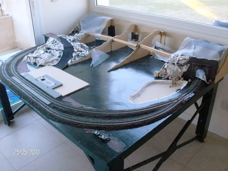

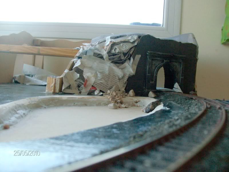

Status: Martes 25 de mayo
Muy bien, me habéis convencido.

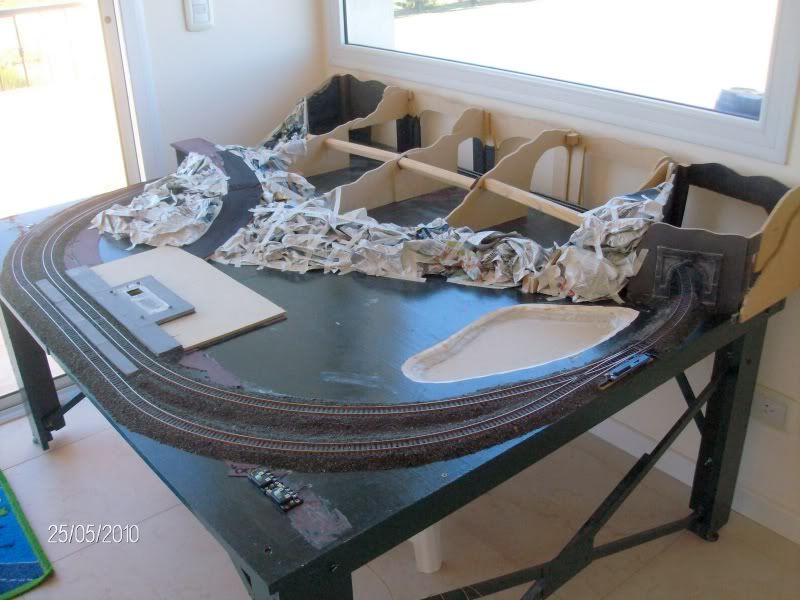

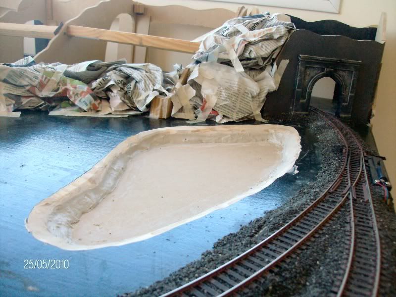

Hoy a la mañana, y aprovechando que tenia el día libre, decidí encarar el "lago"
Primero hice un agujero grueso con el taladro y luego con la caladora lo corte. Por ultimo con la amoladora le alisé los bordes y le hice un pequeño declive. Todo esto no llevó más de 20 minutos. Lo único engorroso fue el polvillo por doquier.
Luego con madera contrachapada de 5 mm de sobrante la atornillé y pegué con cola de carpintero.También le coloqué masilla para darle mejor aspecto
Tengo que confesar que sentí una profunda congoja al taladrar la madera y cortar el pedazo!
Luego del almuerzo decidí ir un paso más allá y le coloqué unas piedrecillas que cogí del parque y de un viejo estanque para peces que desactivé hace un tiempo. Pueden ver de frente un "desmoronamiento" que ha concluido con mucha piedra en el lago.
Ese es el estado actual y no avancé más allá por falta de materiales, acrílico y producto a utilizar como agua (me han comentado también en otro sitio de una resina). También hay que dejar secar la masilla para después lijarla y ponerle arena en los bordes.
La duda que me entra es si pintarla de azul o de verde el fondo. Azul queda más lindo visualmente pero verde me da la impresión de más realismo para una laguna pequeña, aunque no quiero que parezca un pantano por otra parte!!! Así que esa es la disyuntiva en la que me encuentro ahora
Como contaba antes, no tenía cómo más seguir avanzando con la laguna/lago así que empecé a colocar la malla metálica como "techo" de montaña. Estuve un buen rato hasta que me quedé sin tachas y suspendí.
Les puedo asegurar que hoy sentí por primera vez, al ver como iba cubriendo de a poco la montaña, que la "mesa" se transformaba finalmente en algo más parecido a una "maqueta".

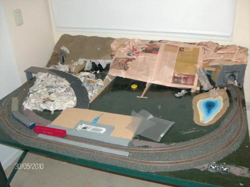

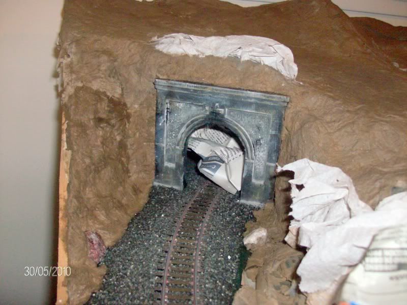

Estuve el fin de semana prosiguiendo con la maqueta. El sabado estuve pintando el lago con acrilico y aplicando escayola en la base de la montaña (sobre la malla metálica) pero me parece sumamente cansador y lento, por lo que preferí volver al papel de periódico.
Hoy trabajé con el papel higiénico y la cola diluida. Avancé con el portal izquierdo que había comenzado el otro día y algo de la ladera de la montaña en dicho lado. Por último, y sin fotos, estuve pintando las farolas de la calle.

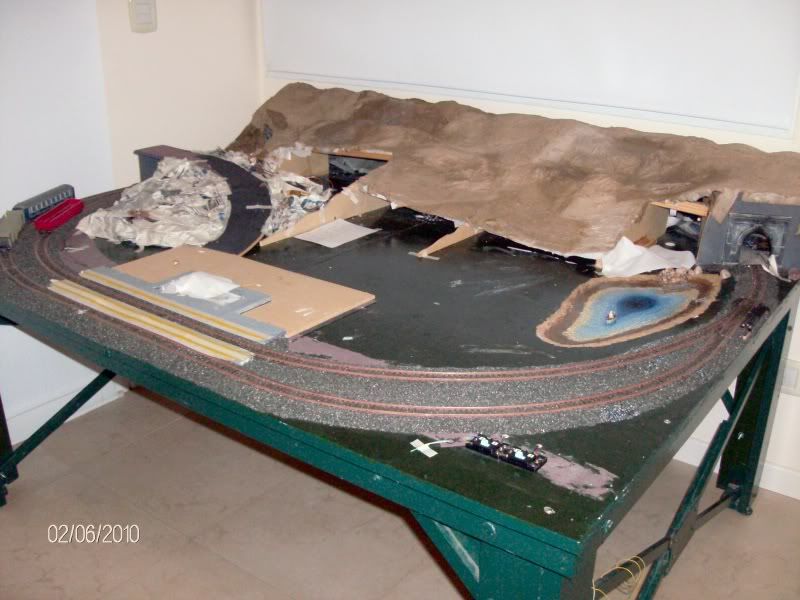

Status: miércoles 02/06
Hoy terminé de tapar la montaña casi en su totalidad. Primero le pasé yeso y encima papel higiénico con cola aguada
Luego pinté de amarillo las lineas de las plataformas y realicé el cableado.
Me queda para continuar: colocar la casita al lado del lago (con su luz), terminar de armar las montañas (la ladera), colocar las señales, farolas de luz y pavimento, poner el pasto y arboles.

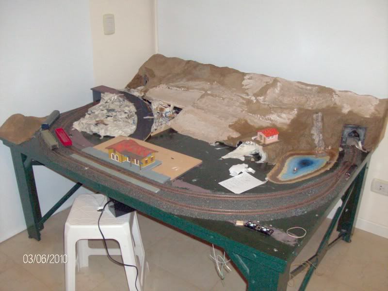

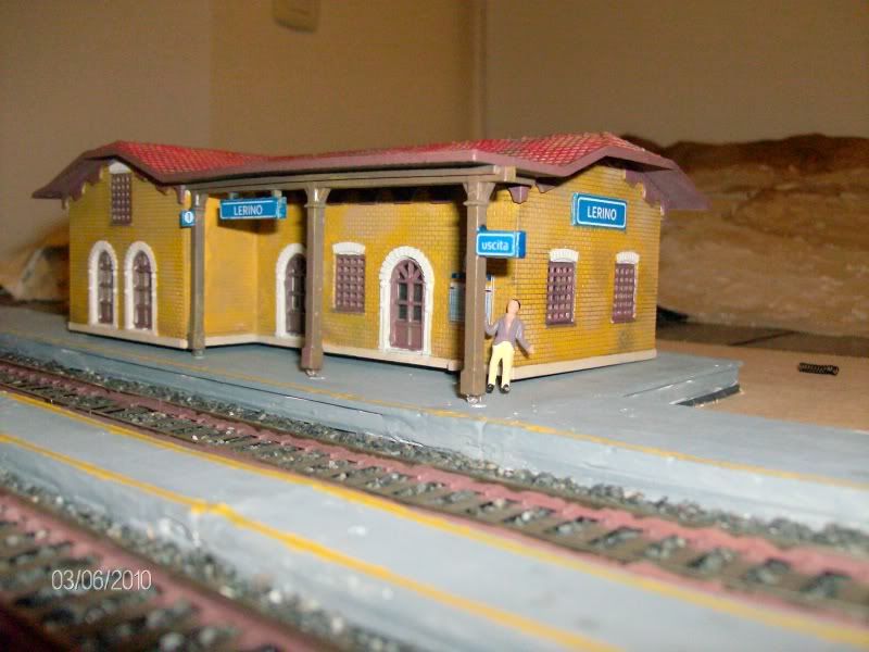

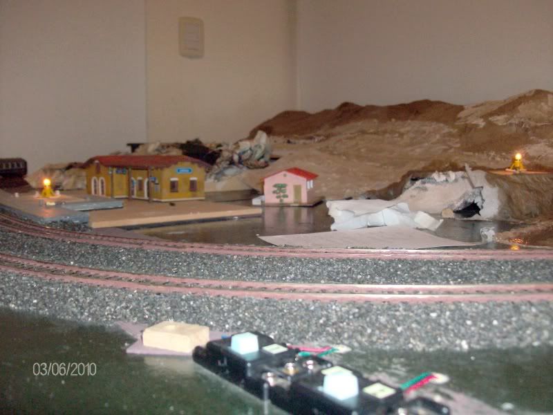

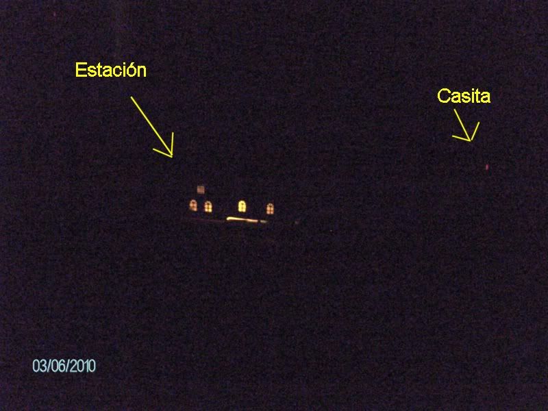

Status: jueves 03/06
Un dia productivo. Comenzó temprano cuando terminé el cablerío que ayer no había podido concluir. Probé con mi trafo de 15 V CA las bombillas correspondientes a la iluminación de la casita montañesa y al cuerpo principal de la estación. Ambas funcionan como pueden ver en las fotos siguientes
Hágase la luz!!!
El apuro por terminar la conexión eléctrica se debía a que quería terminar de una buena vez con el tema de la malla mosquitero y el yeso!
Así que como podrán ver a continuación, ya está casi todo cubierto de montañas (inclusive agregué una en la esquina inferior izquierda de la mesa, para dar una mayor sensación de trinchera al tren que esta por entrar al túnel como otro forista había sugerido).
Me resta cubrir con papel higiénico y terminar de armar el camino vehicular para acceder a la casita. Papel higiénico me falta todavía en las laderas donde la montaña se conecta con la llanura, pero avancé mucho en la parte de la cascada y la entrada al otro túnel. A la cascada todavía le falta la decoración final y está "seca".

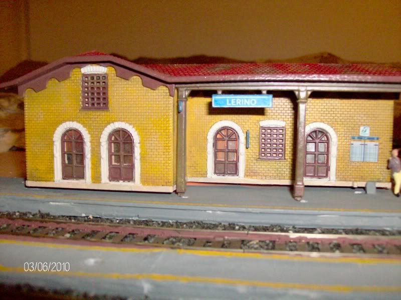

Por último comparto unas fotos de la estación ya lista para ser colocada. En la primera foto se puede ver la iluminación que aporta luz pero no emite rayos tipo "faro" por las ventanas (usé papel celofán para opacar y dar efecto de bloqueo )
