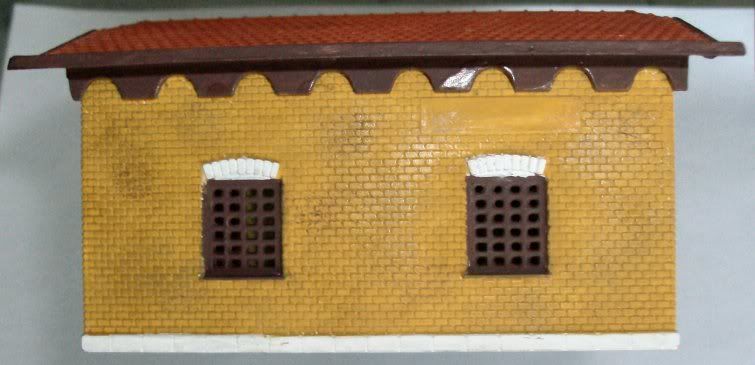

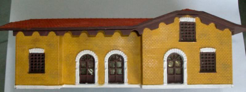

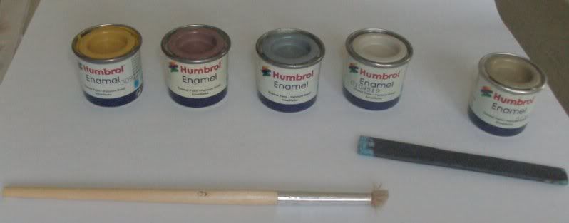

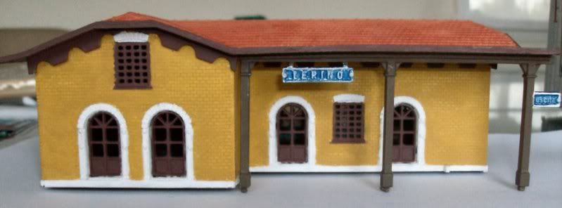

Muy bien caballeros, sed crueles y criticad despiadadamente
Primero los utensilios utilizados:
1 pincel cortado recto (quizas lo corte demasiado)
1 revolvedor de café de maquina de oficina con lija al agua pegada
pinturas humbrol para los matices
Este es el contrafrente de la estación con 4 matices distintos (marron, plata, hueso y oxido)
Aquí vemos el lateral izquierdo con también pincel seco
Mientras que este es el otro lateral en donde nada mas le he pasado una lija muy finita a las letras del cartel para que se notara el blanco base (y quedo asqueroso)
Por último el frente, sin haberle hecho pincel seco y solo retocando el cartel
QUE OS PARECE???

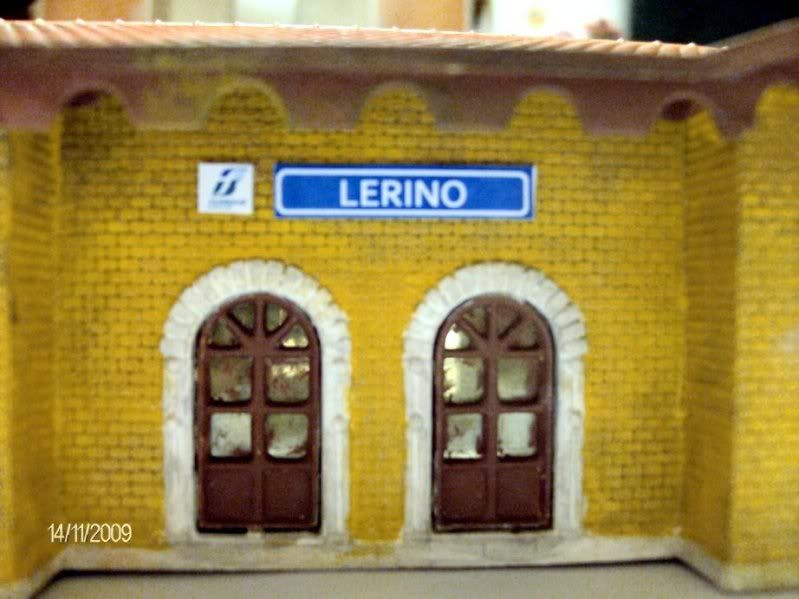

Mensajes: 815
Registrado: 26 Oct 2009 14:53
que tal queda? tipografía Corbel
Cartel nomenclador
Lerino 24 x 5 BIG.JPG (22.6 KiB) Visto 929 veces
Mensajes: 372
Ubicación: Badajoz
Registrado: 16 Ago 2009 21:29
El cartel quedaría bien.
Para mi gusto un poco más de envejecido a la estación (Esta opinión no es concluyente).
Lo que sucede es que, con el pincel seco debe notarse MUCHO el envejecimiento aplicado o debe notarse que el color de fondo no es parejo?
A proposito, el pincel esta bien o es muy corto?

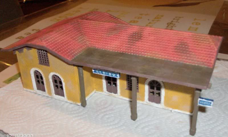

Mensajes: 815
Update: jueves x la noche
Envejecimos las paredes que nos quedaban y nos animamos con el techo. La sensación que me queda es que las paredes están medio pobres y el techo medio recargado, que opináis?
duda sobre el pincel seco: los trazos que haces al apoyar el pincel, son cortos o mas bien largos?
Mensajes: 372
Ubicación: Badajoz
En repuesta a tus preguntas:
El pincel está bien, no es corto.
Debe notarse el envejecimiento.
No se trata de hacer trazos, sino de dar golpecitos muy repetidos con la punta del pincel.
Para mi gusto, veo mejor el techo que las paredes. ;)
Te enseño mi material rodante y mi proyecto de maqueta en:
http://trenesalemaneswwii.webgarden.es/
Mensajes: 815
Si, coincido contigo. Las paredes no me han gustado mucho. Sucede que no sabía cuanto envejecer, si un poco nada más (que apenas se notara) o si debía ser más grueso (es decir, que las "manchas" debían ser notorias y de mas de 1 cm de diaiametro).
Me parece que le voy a dar otro "ensucie" mas y despues un lavadito
El techo me ha gustado mas (lo hice a continuacion de las paredes)

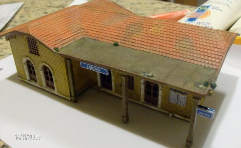

Mensajes: 815

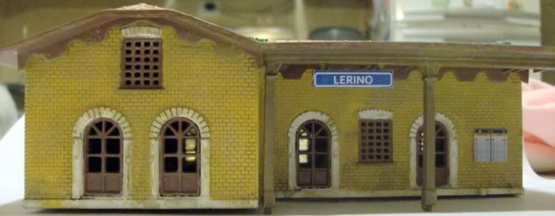

Update: viernes x la noche
Hice un lavado con color negro muy diluido y pegué un "pseudo-musgo" en el techo y los carteles "fatto in casa"
Que opinais? Aguardo vuestras impresiones puesto que ya no se me ocurre que mas hacerle

Pon una fotillo sin flash.

Mensajes: 815
acabo de subir nuevamente las fotos ultimas, esta vez las saqué 24 hs despues del lavado y sin flash... opinad ahora nuevamente
Mensajes: 372
Ubicación: Badajoz
Yo volvería a retocar el blanco sin entrar en las zonas de pared amarilla, e incluso algún alero del techo en donde se te ha ido un poco la mano y está pintado de amarillo. Con paciencia. ;)
