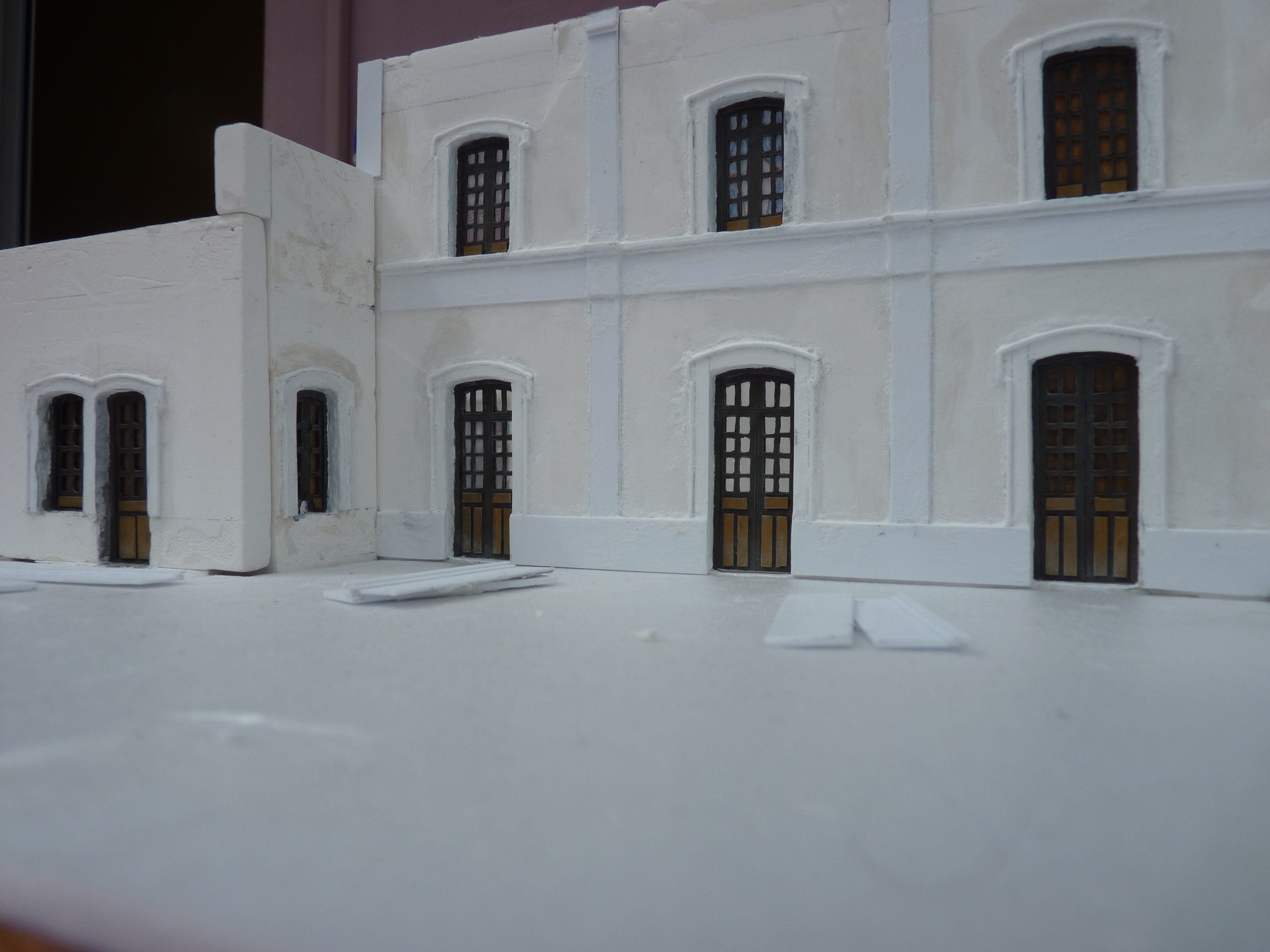

Colocadas y terminadas las puertas y ventanas de estas dos últimas paredes.

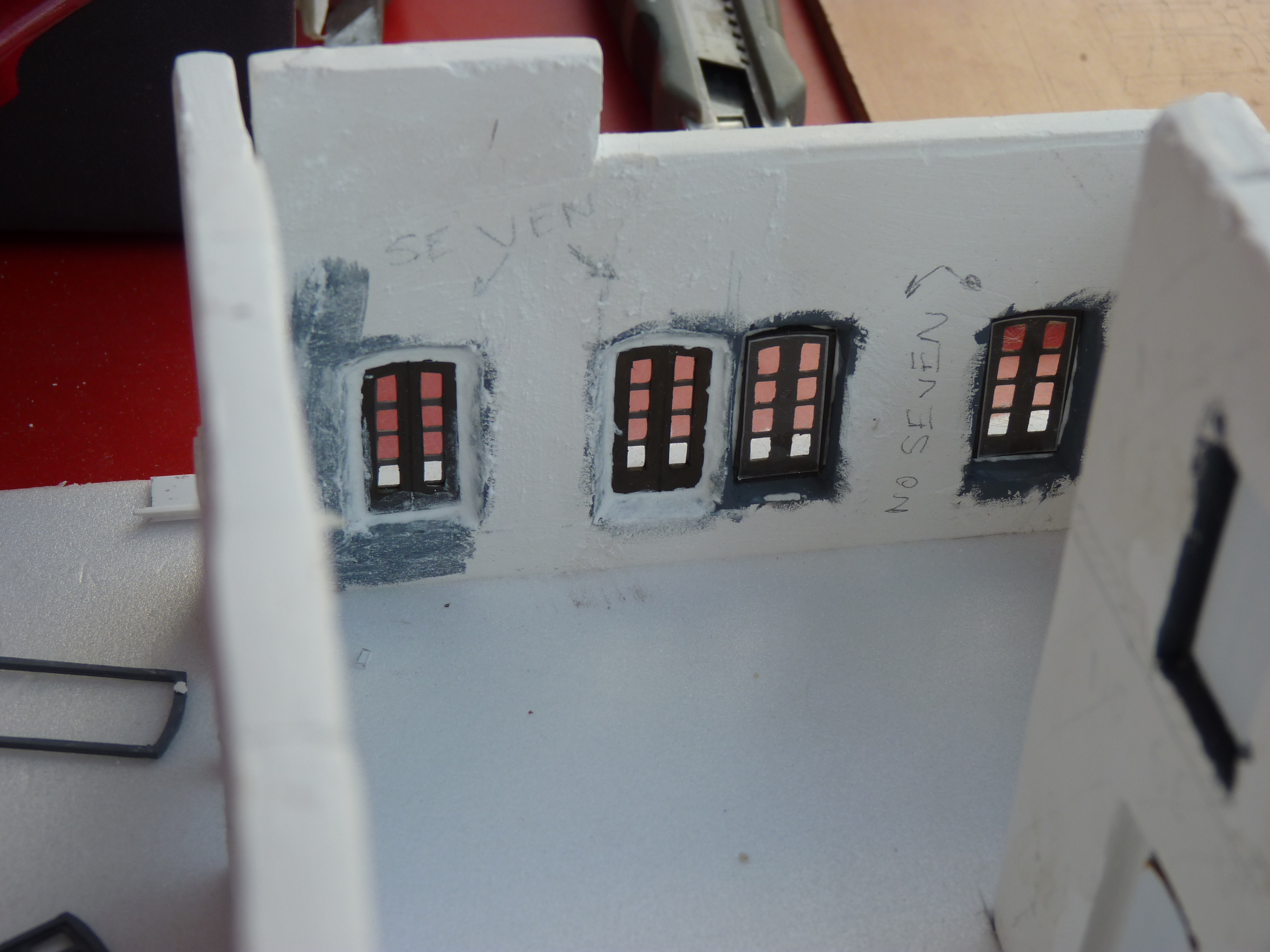

Buf! Me ha costado la pared del lado población. En ella me he encontrado que hay puertas que se van a ver desde el interior, ventanas con cortinas, hay que decorar muros interiores y enmasillar todo...
Mucho trabajo, en las próximas fotografías os mostraré el interior ya que debo de ir rematando los muros interior y exteriormente.

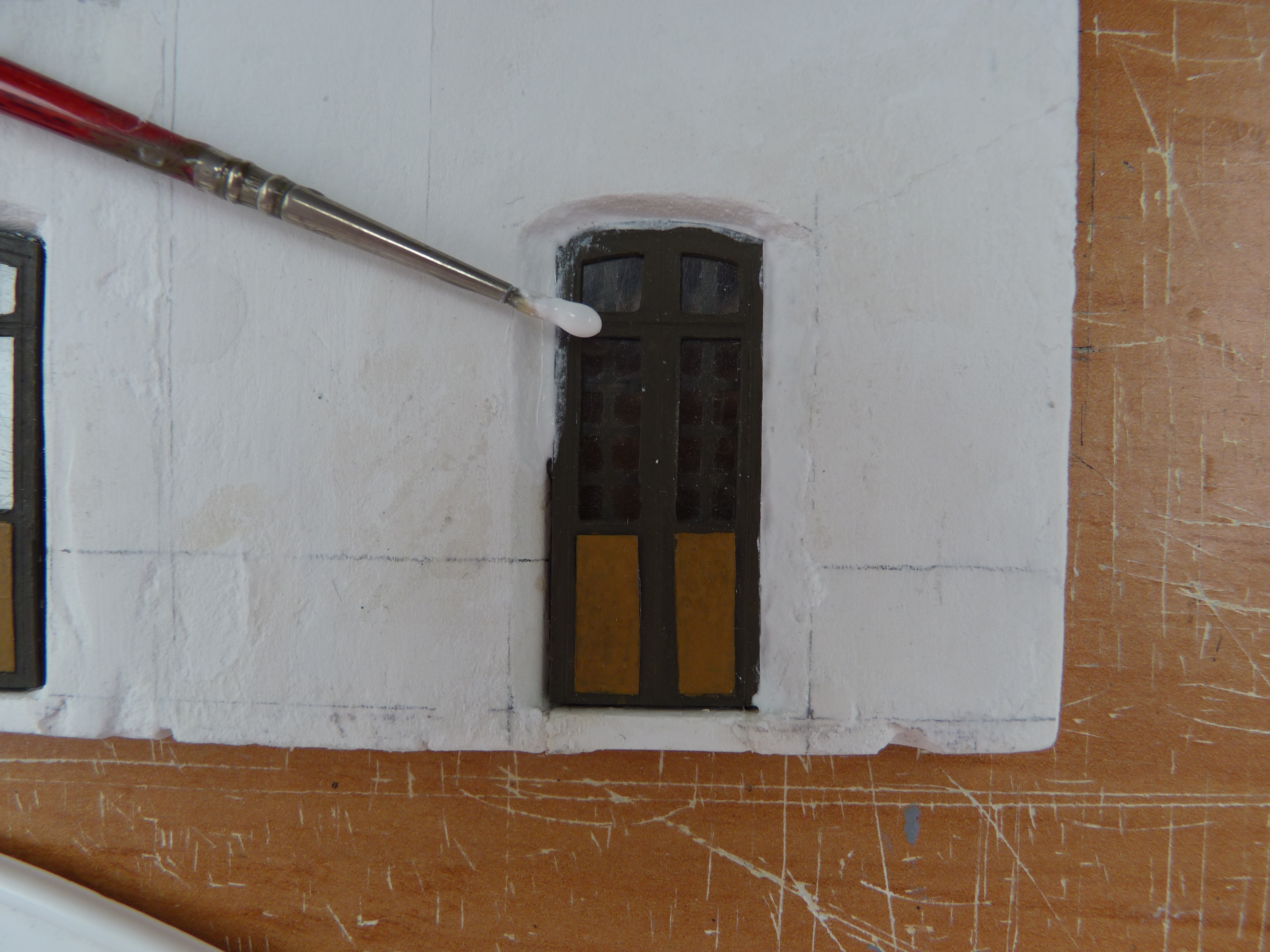

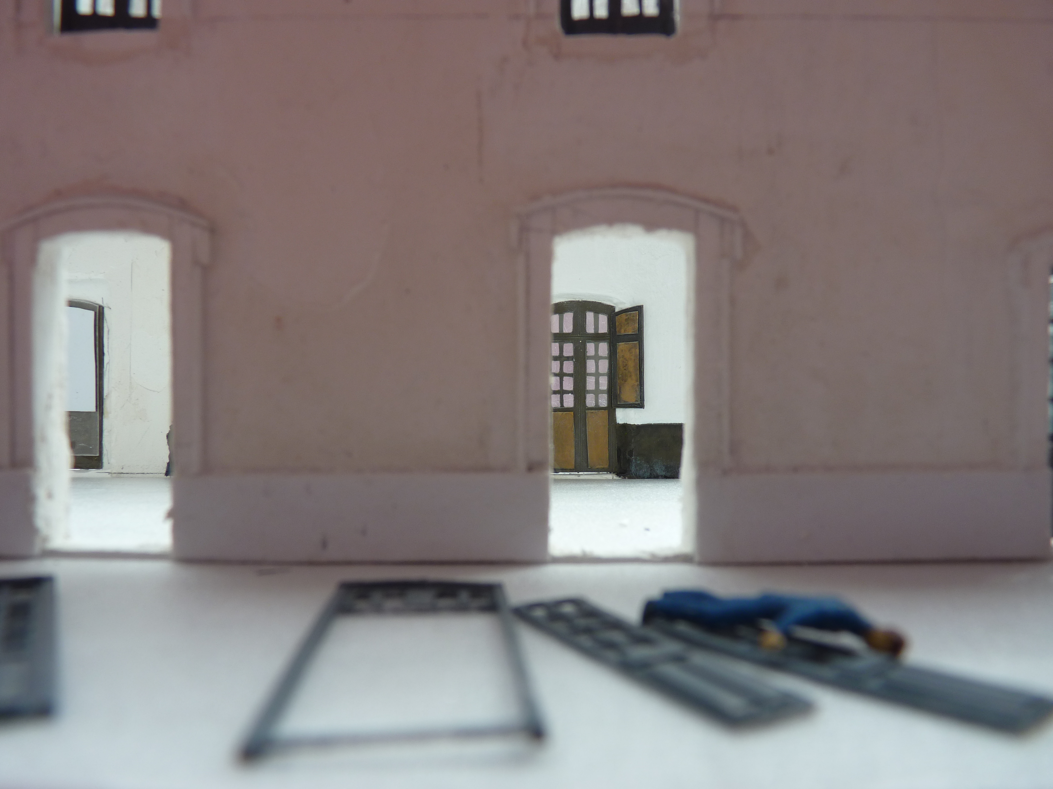

Enmasillando el interior de la puerta. Dicha puerta da al holl principal (que se verá) por eso la he decorado interiormente.
Si os fijáis bien os daréis cuenta lo importante de la masilla en modelismo, en este caso integra la puerta completamente en el muro como en la vida real, es laborioso pero necesario ya que de lo contrario aparecen los elementos constructivos como meras piezas de puzle.

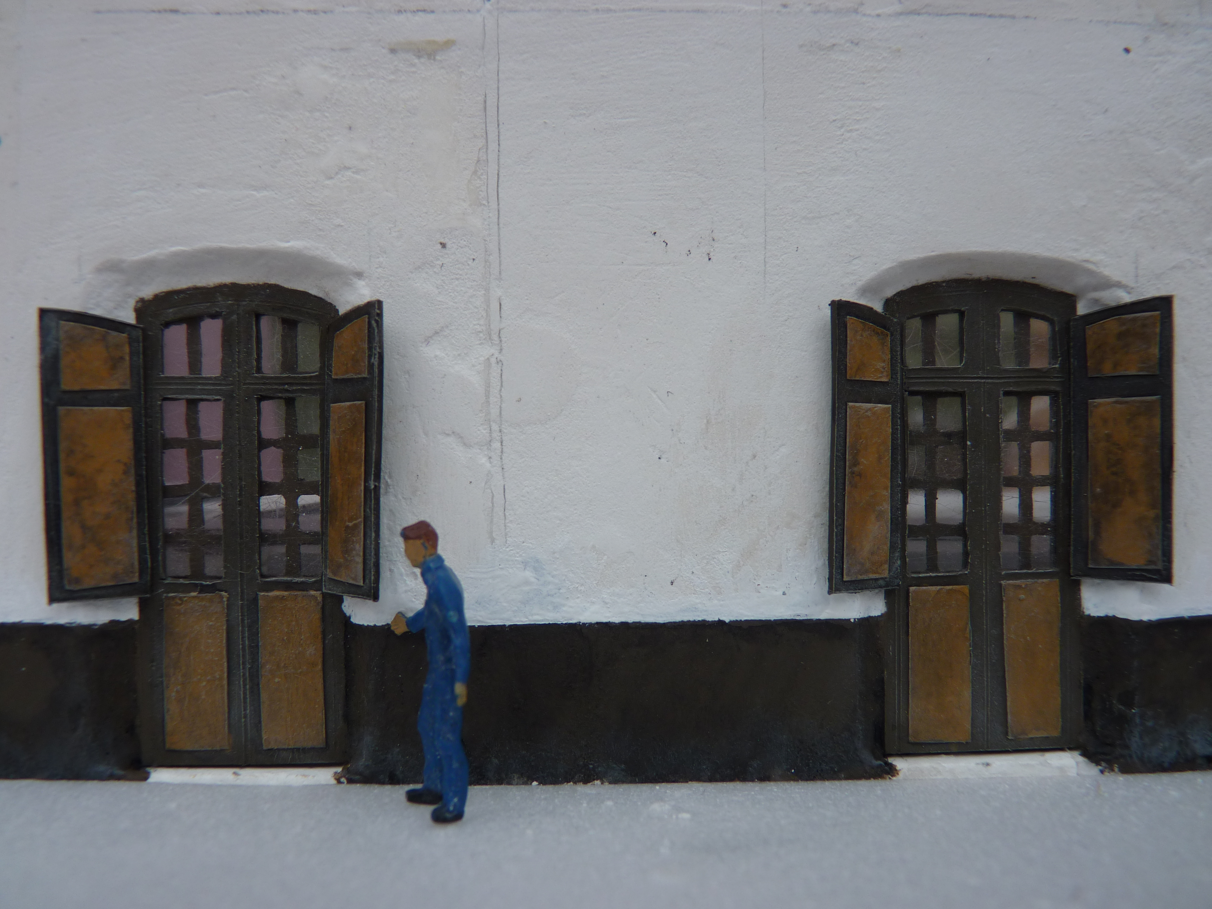

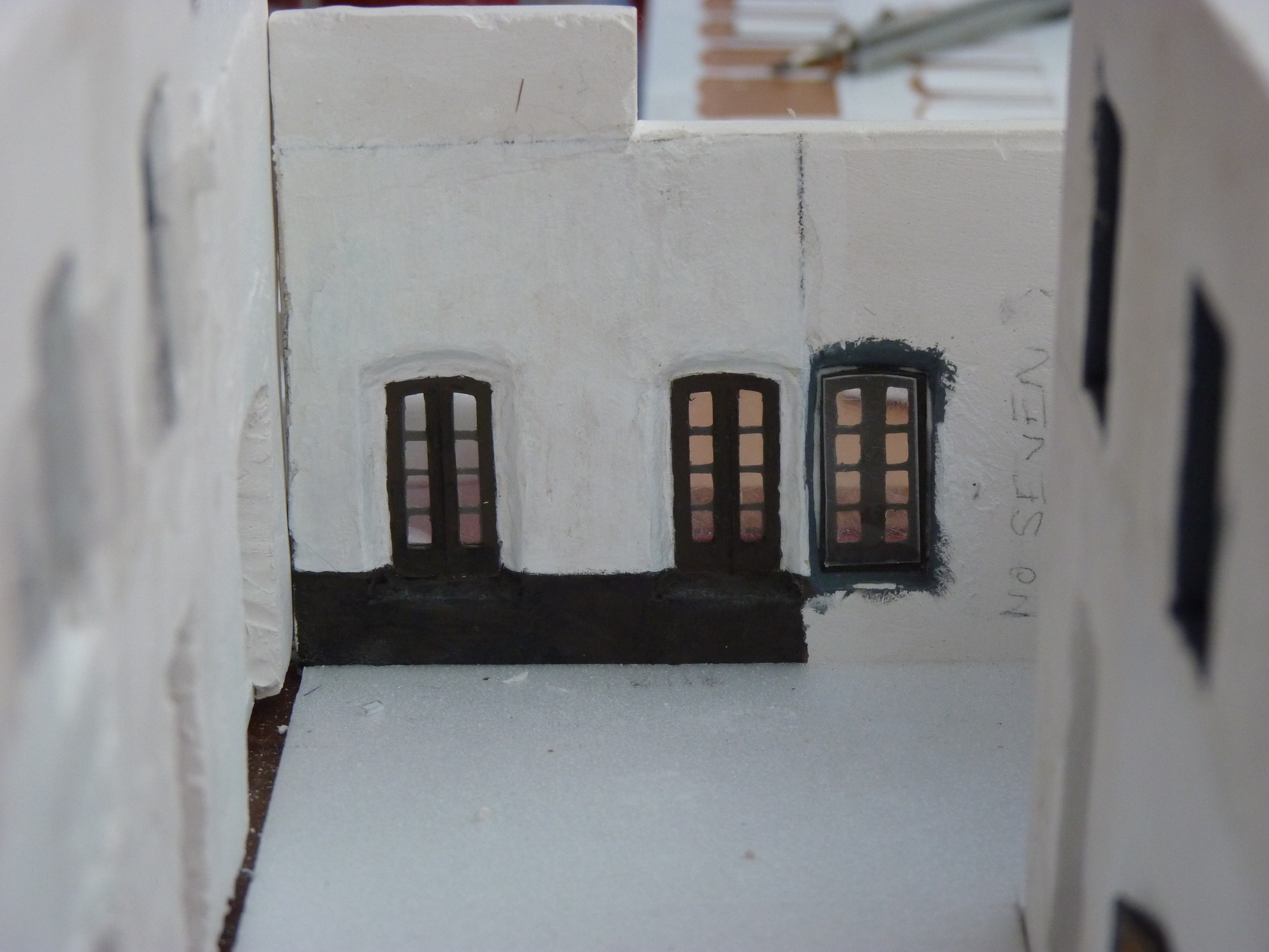

El muro interior terminado, con las contraventanas y el zócalo pintado como en aquellos años. Empieza poder apreciarse la precariedad, sencillez y humildad con la que se vivía en los 50-60.
Cuantos viajeros habrán visto pasar las puertas de esta vieja estación.

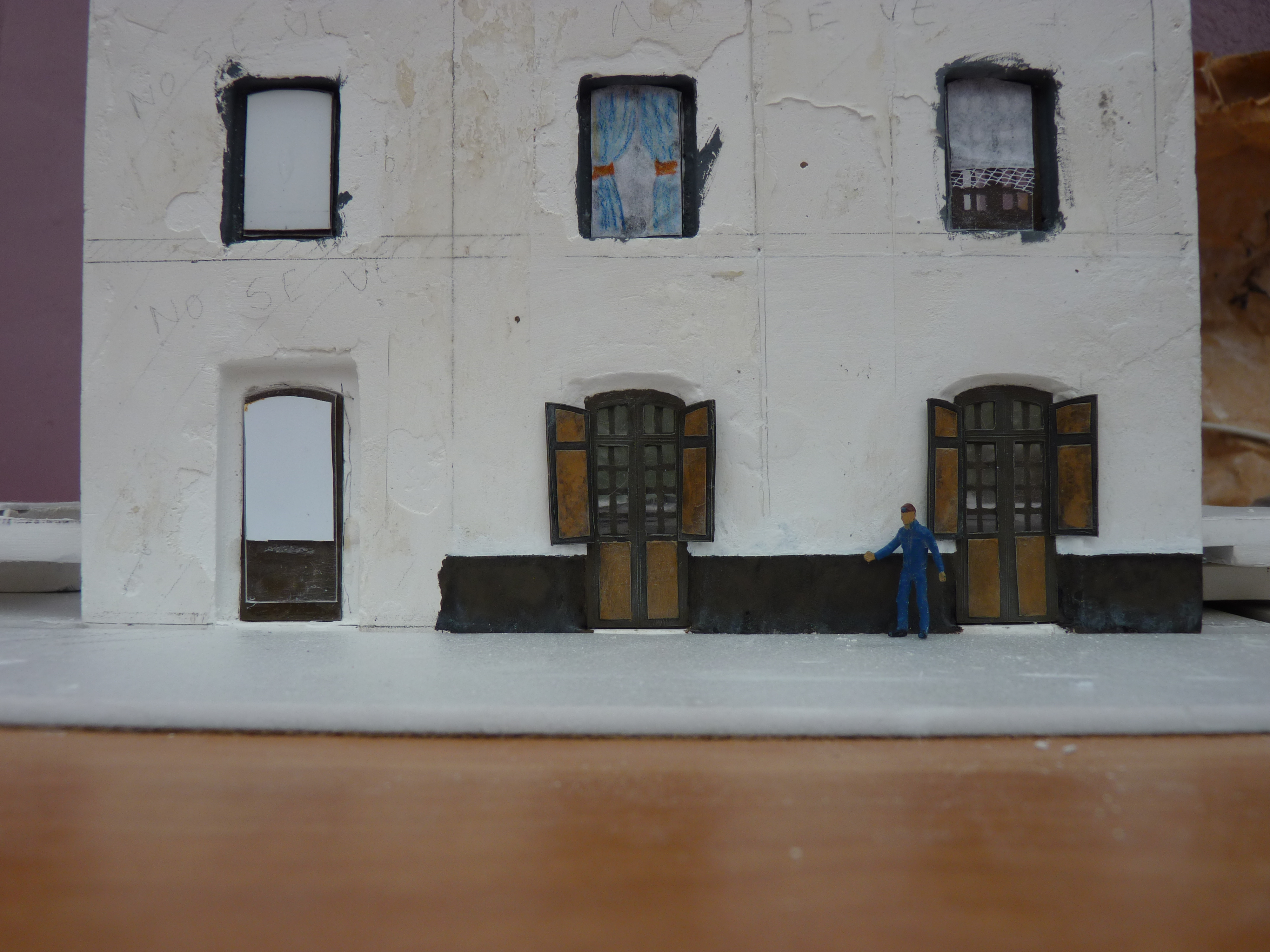

Foto completa de la parte interior del muro lado población. Solo las puertas que dan al holl se verán interiormente. La puerta de la izquierda daba a las escaleras que subían al piso de arriba donde vivían un factor y el jefe de estación.

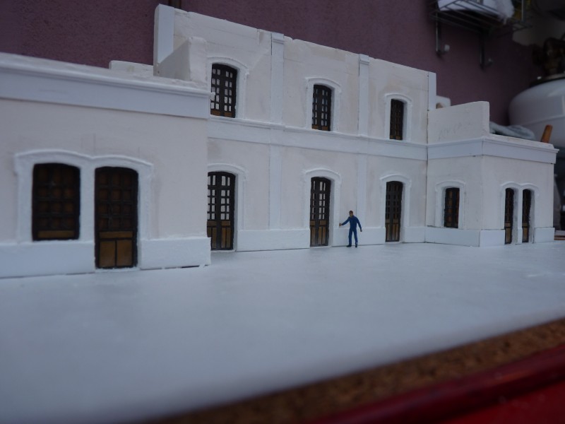

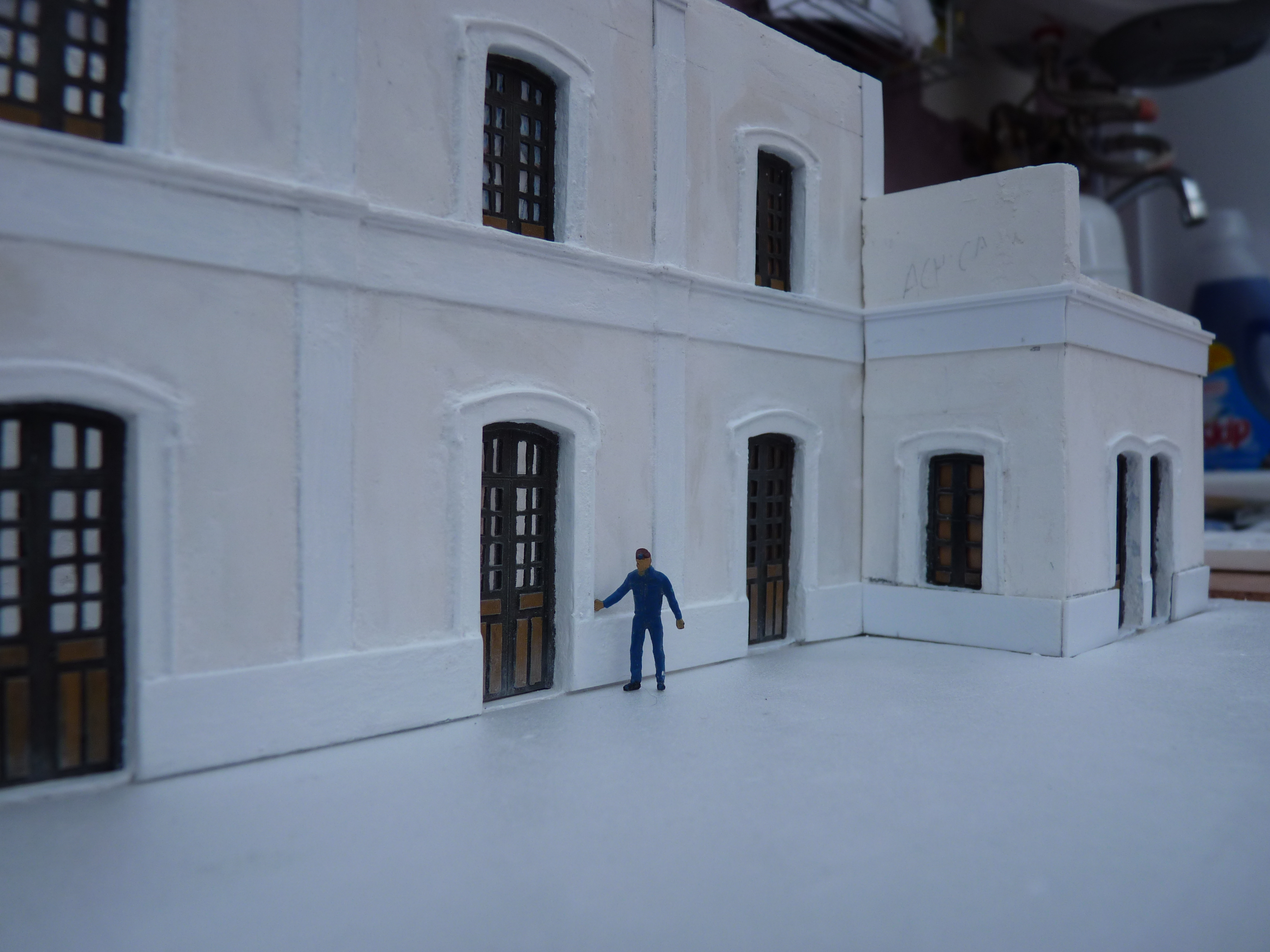

Así va quedando después del trabajo realizado en los muros y las ventanas estas últimas semanas.

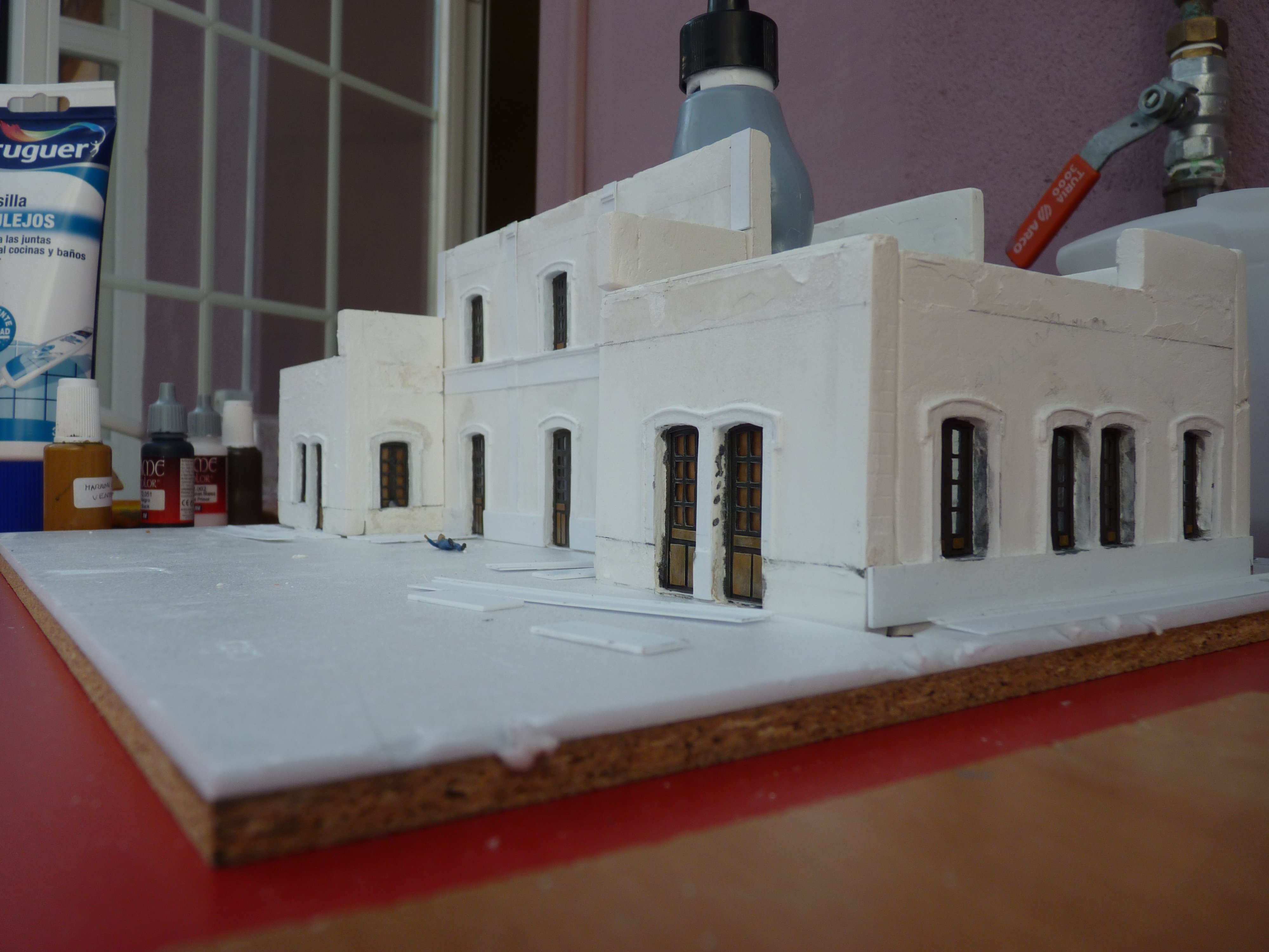

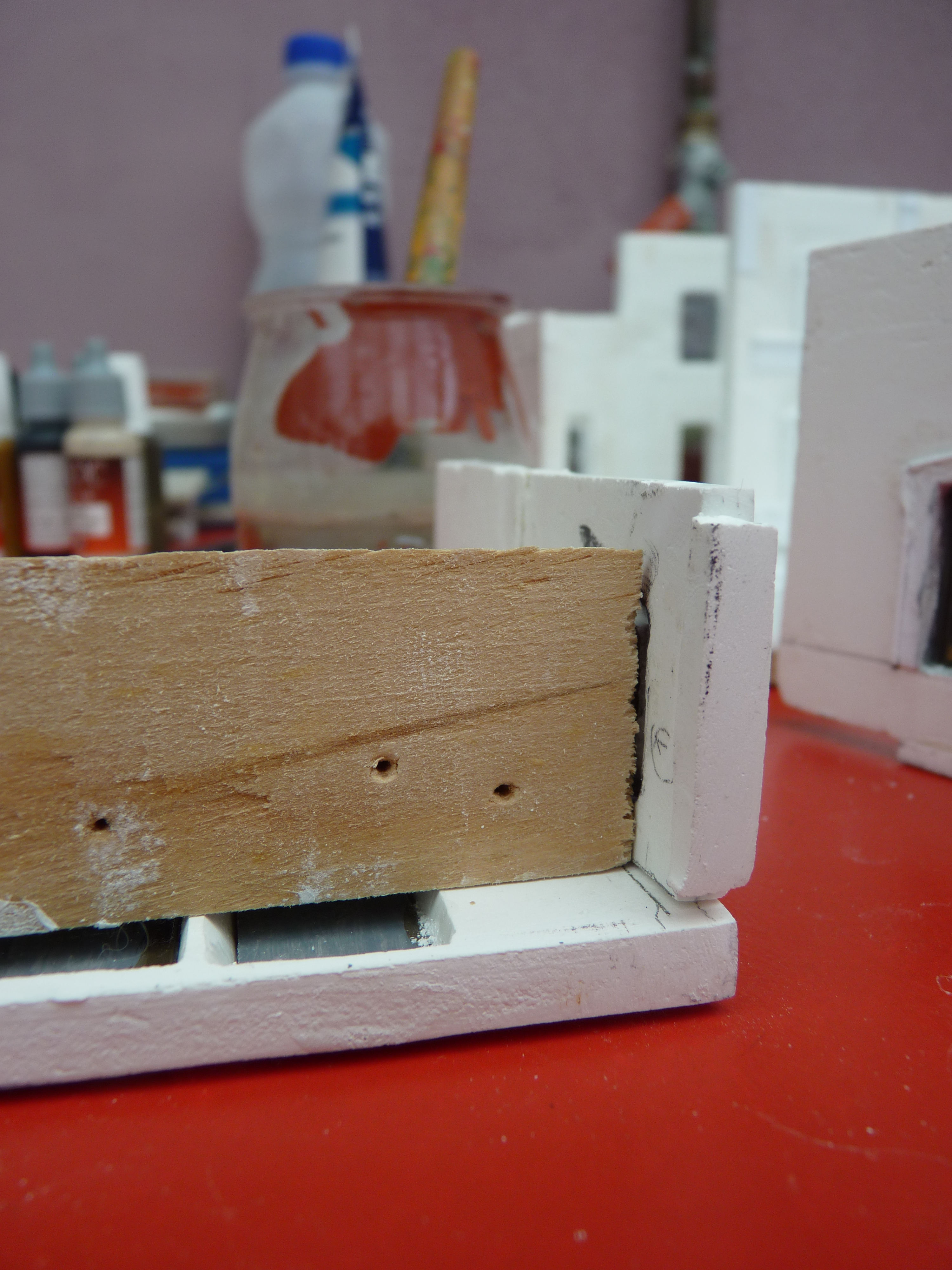

Empezando a pegar algunas paredes. Las escuadras las he sacado de las esquinas de una caja de fresas de Huelva. Antes me las había comido (ricas, ricas).

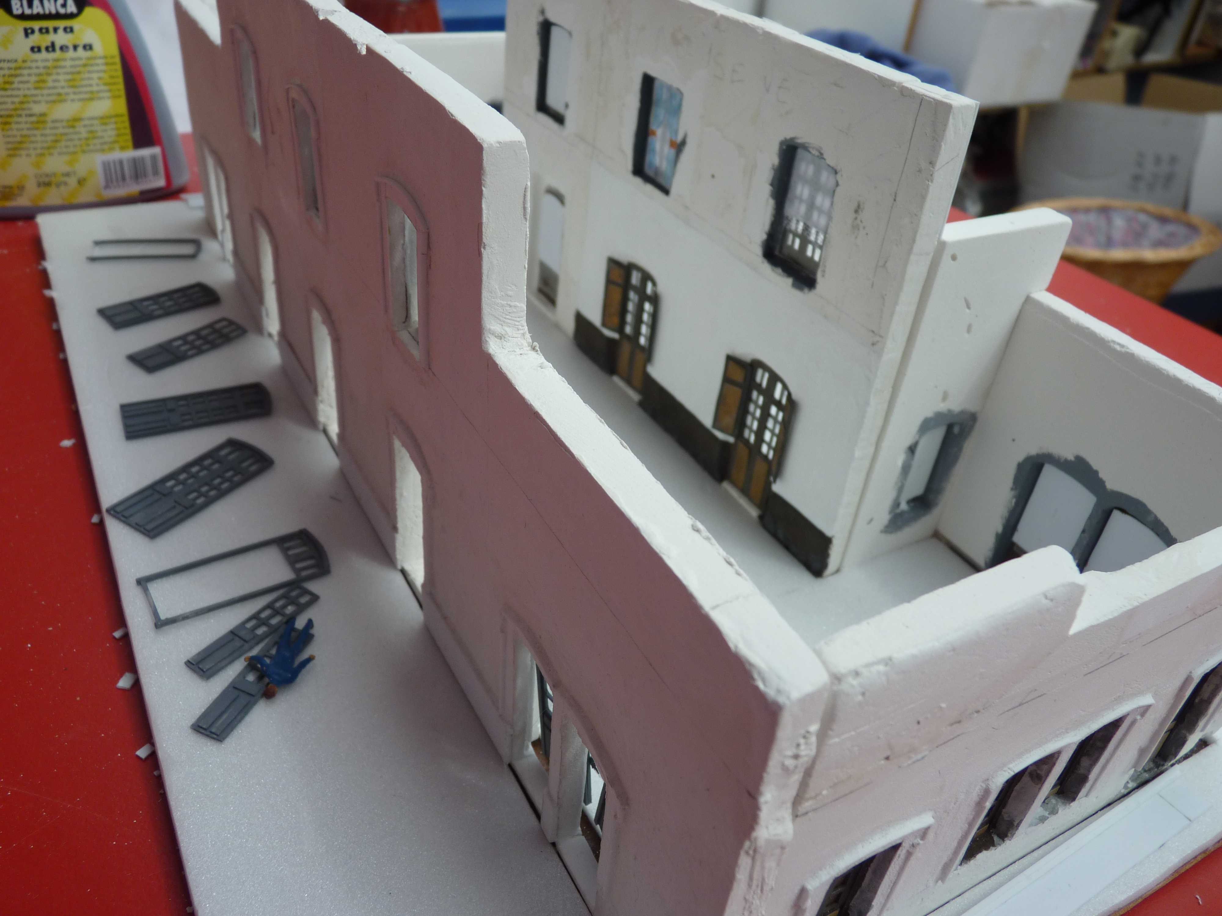

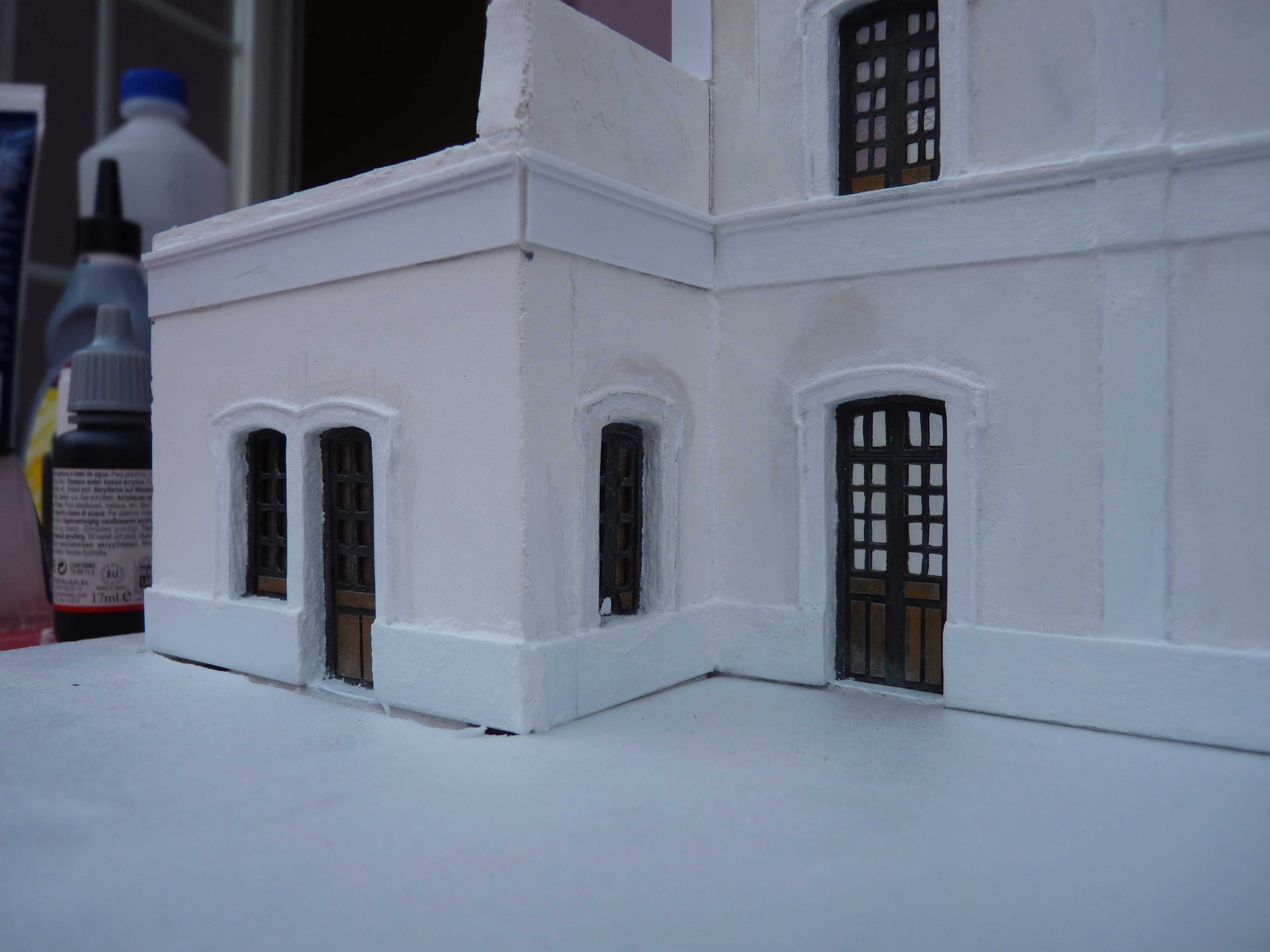

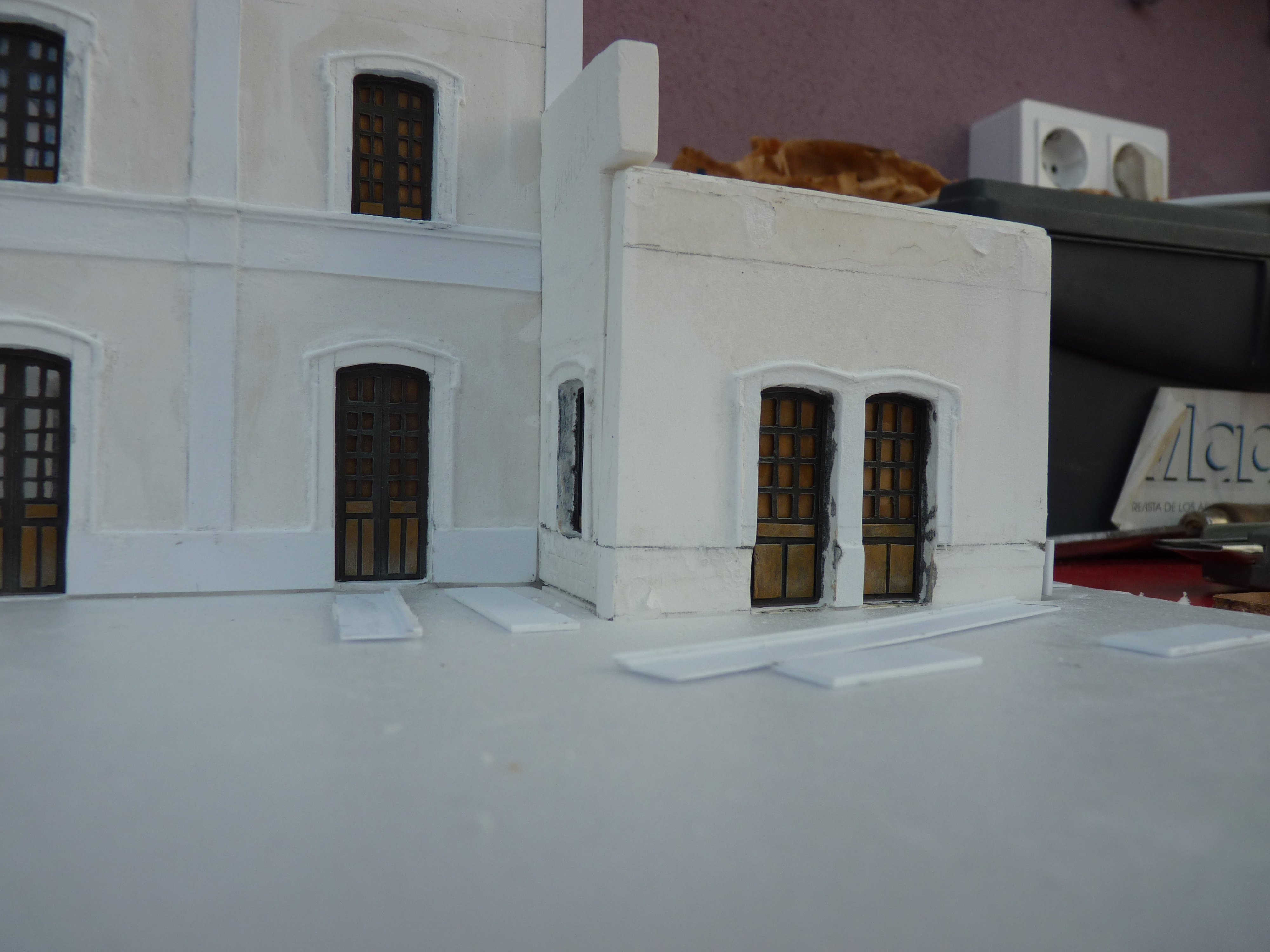

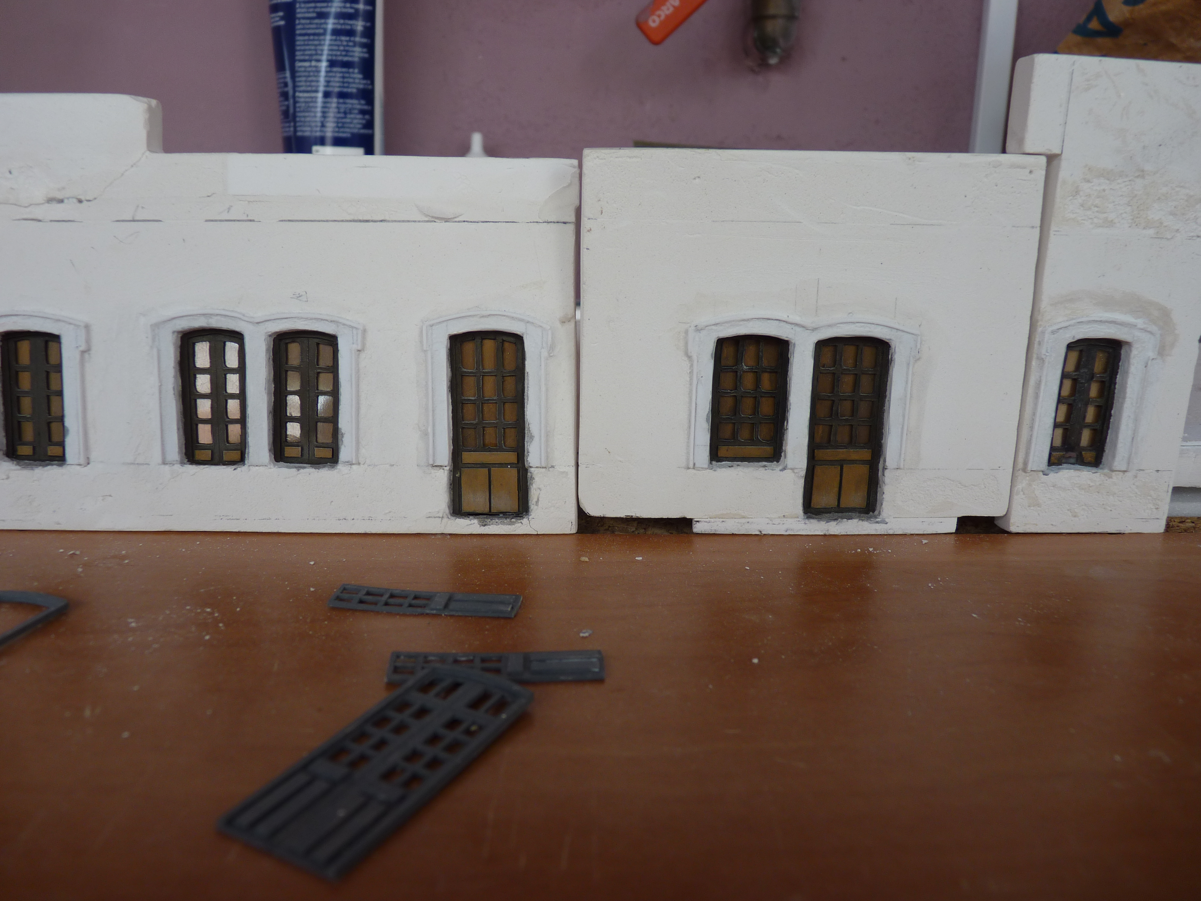

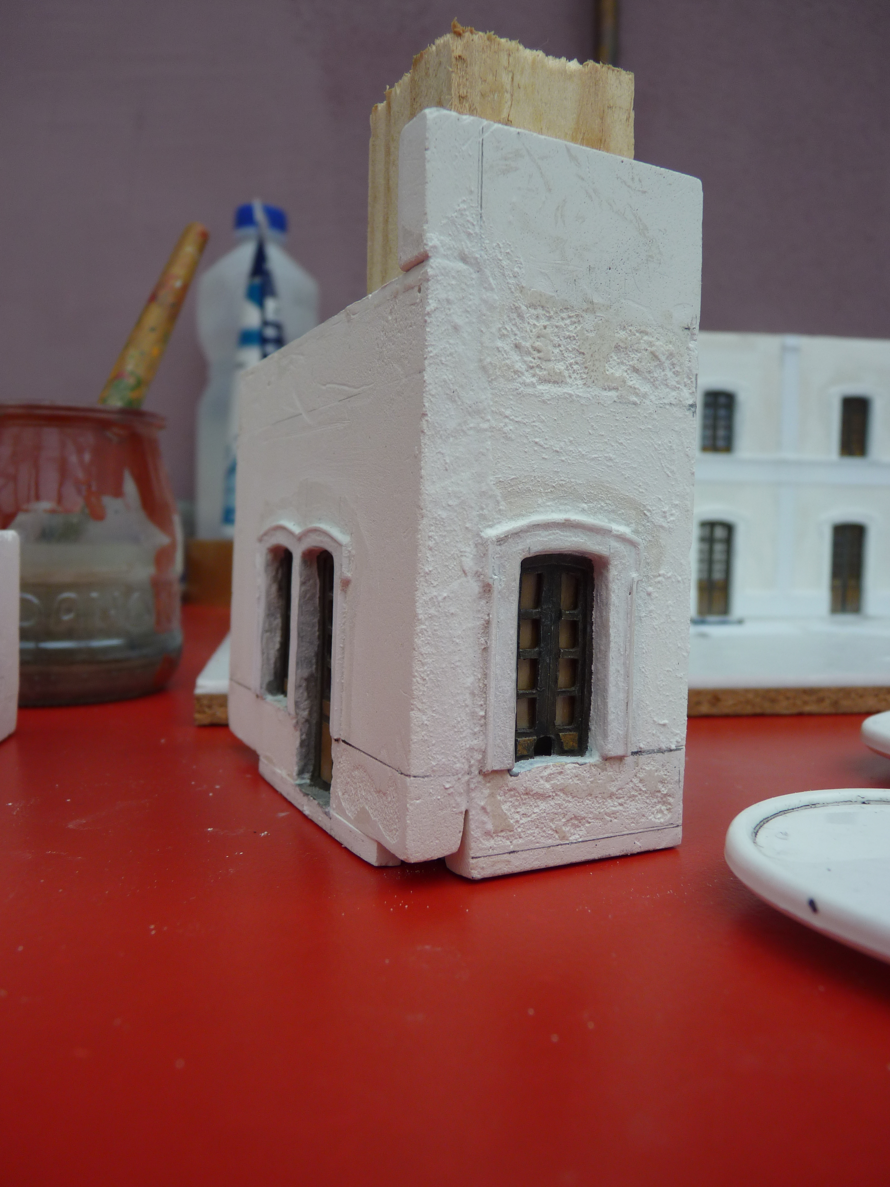

Esta semana he seguido trabajando, esta vez en el modulo derecho visto desde el lado población. He seguido pintando, colocando ventanas, enmasillando los marcos, envejeciéndolas. etc. etc. etc.
En este modulo hay dos ventanas que dan a la sala de espera de 2ª clase y que se verán, las he estado preparando también por dentro.
Bueno! os dejo algunas fotografías.
Las ventanas de la izquierda dan a la sala de 2ªclase.

SEMANA 5/ MES 2/ AÑO 1

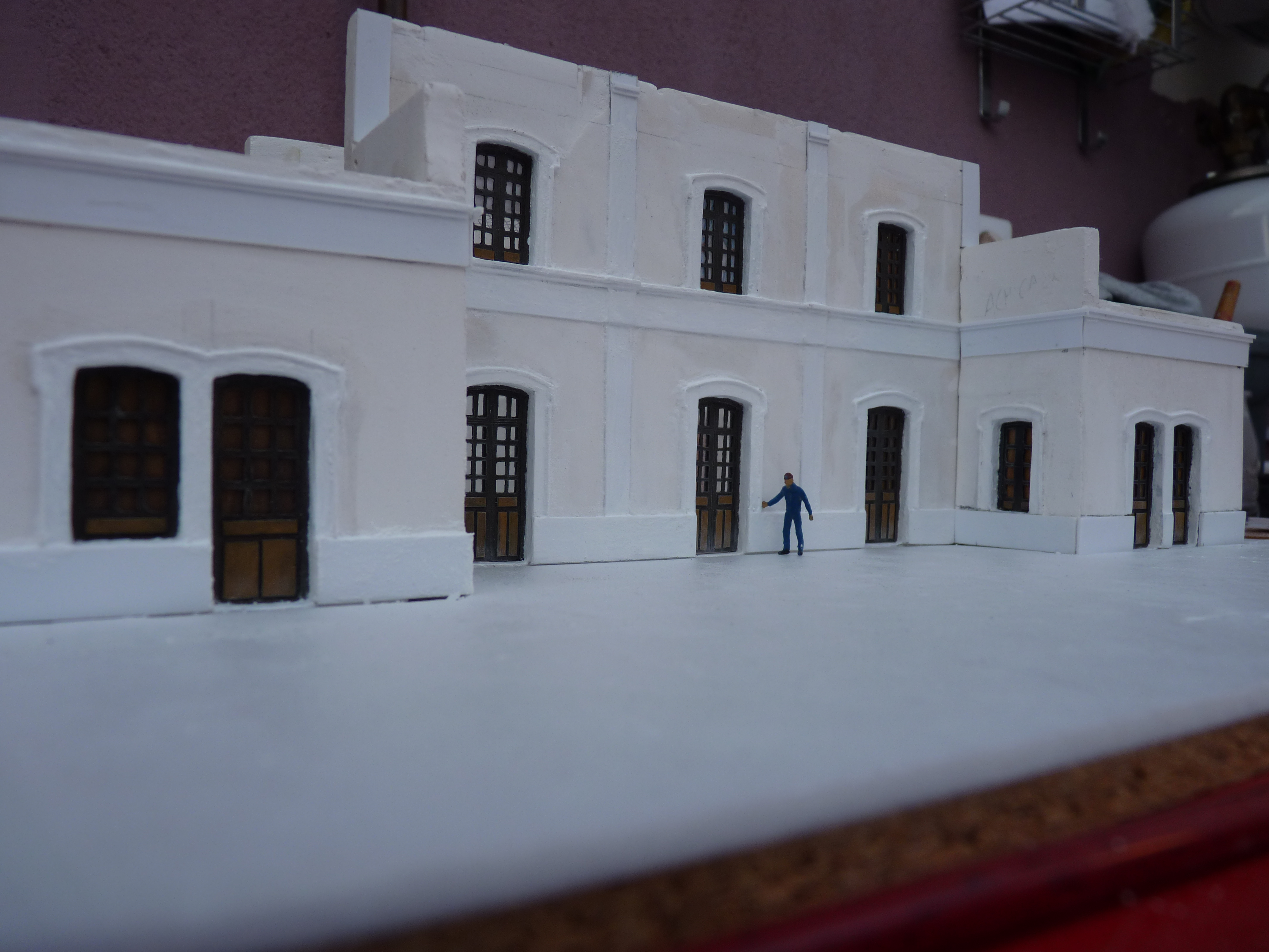

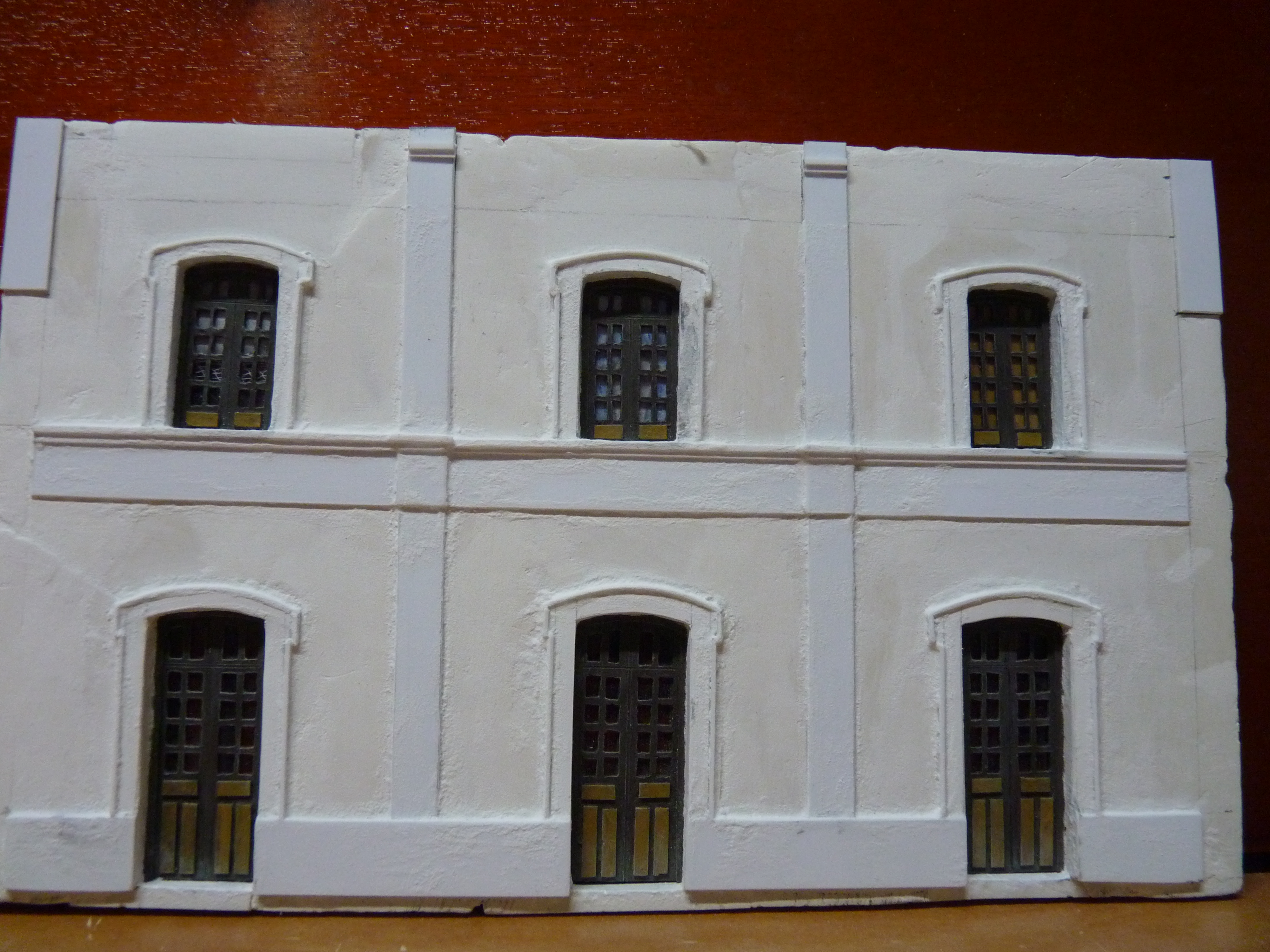

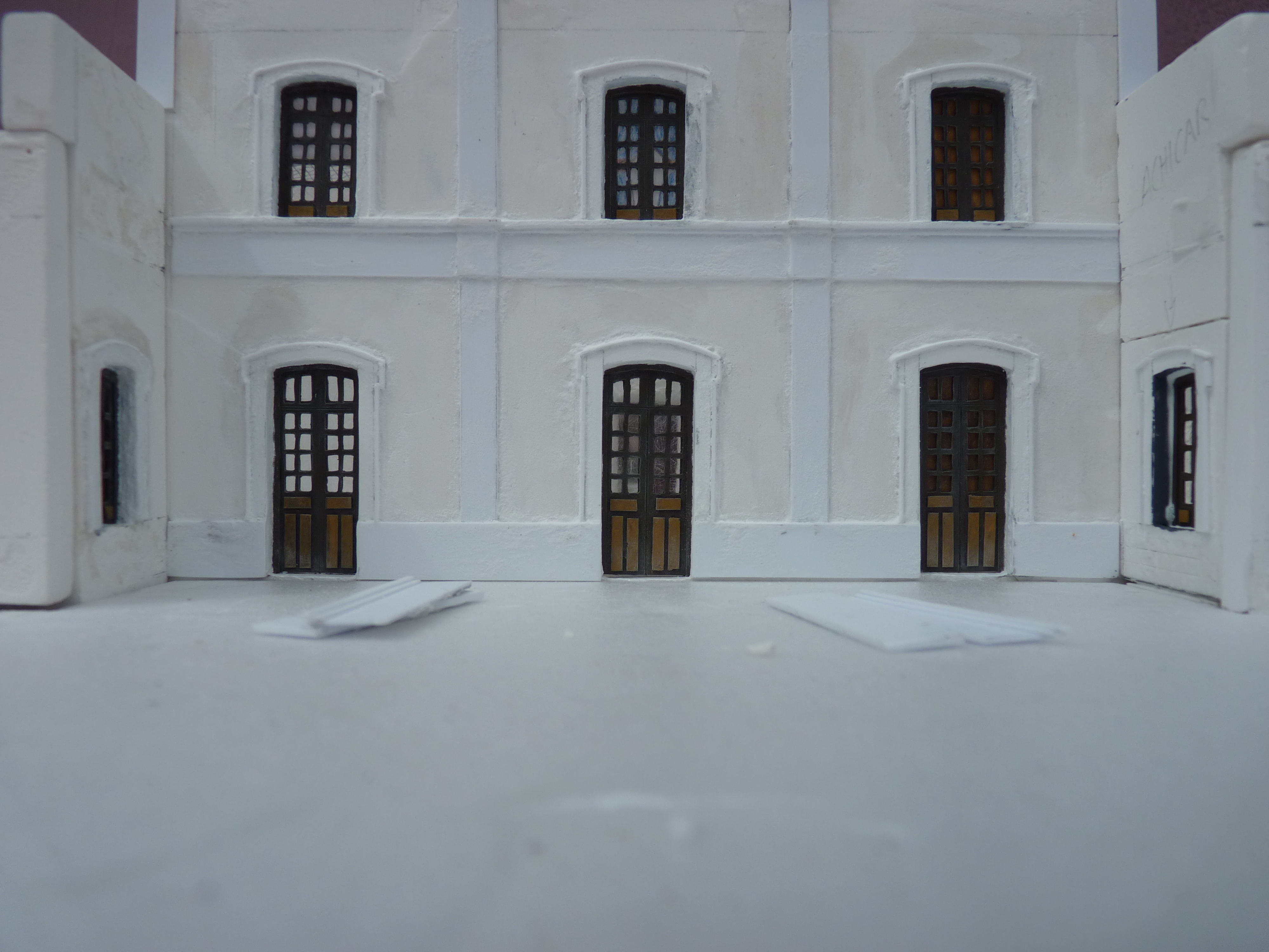

Como podéis apreciar en las fotografías esta semana he unido las 5 piezas (muros) que forman toda la fachada del lado población no sin la ayuda de varias escuadras y no menos complicaciones.
He colocado también todo el zócalo inferior de dichos muros y la celosía superior. He comenzado a enmasillar todas estas uniones.
Por último he trabajado también en el muro lateral derecho el cual he pintado y patinado tanto el exterior como el interior que da a la sala de espera de 2ª clase. A esta solo le faltan las contraventanas interiores.
Una vez que enmasille y lije todas estas piezas voy a realizar la base donde va apoyada toda la estación, andenes y retretes. Mezcla de madera y Deprón para poder realizar el relieve de baldosas en interior y adoquines en el andén.
Pues nada, un saludo y que paséis muy buena semana.
Las 5 piezas unidas
Modulo izquierdo, empezando a enmasillar todas las uniones.
Modulo derecho con su zócalo y su celosía superior ya colocada
Interior sala de 2ª clase a falta de las contraventanas.
