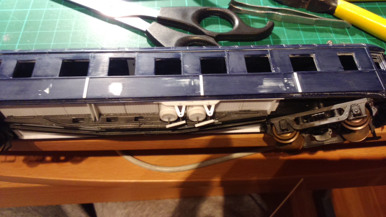

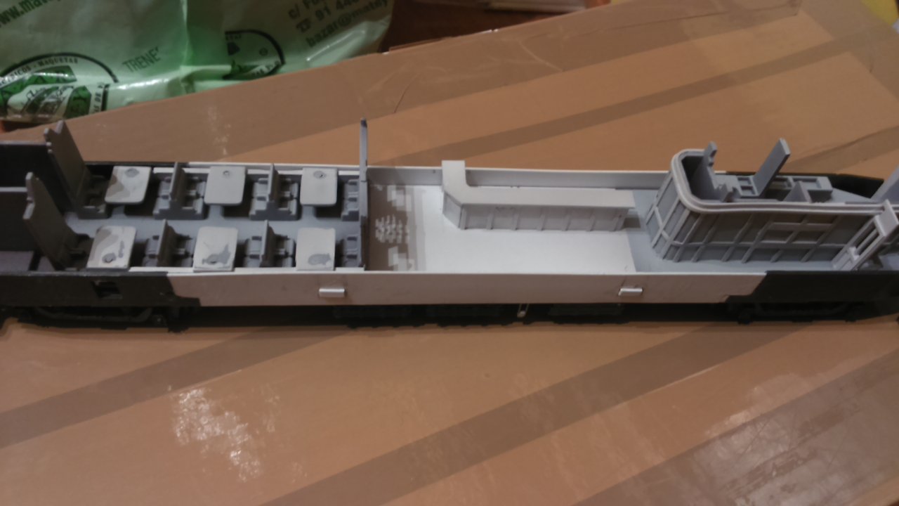

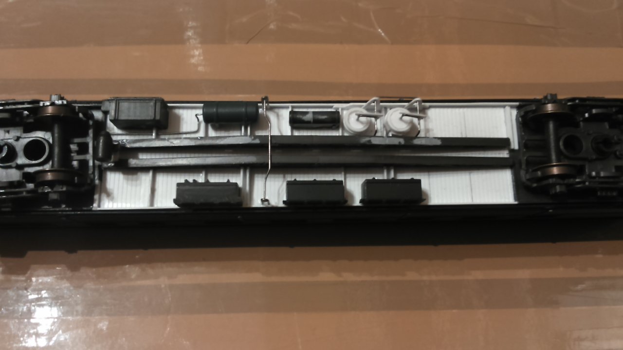

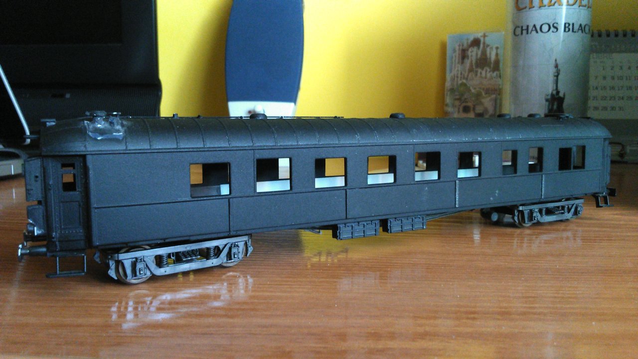

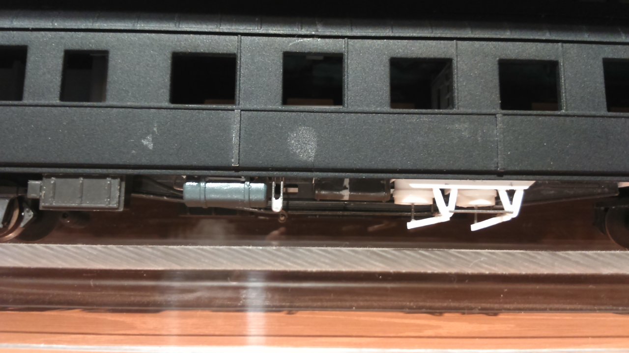

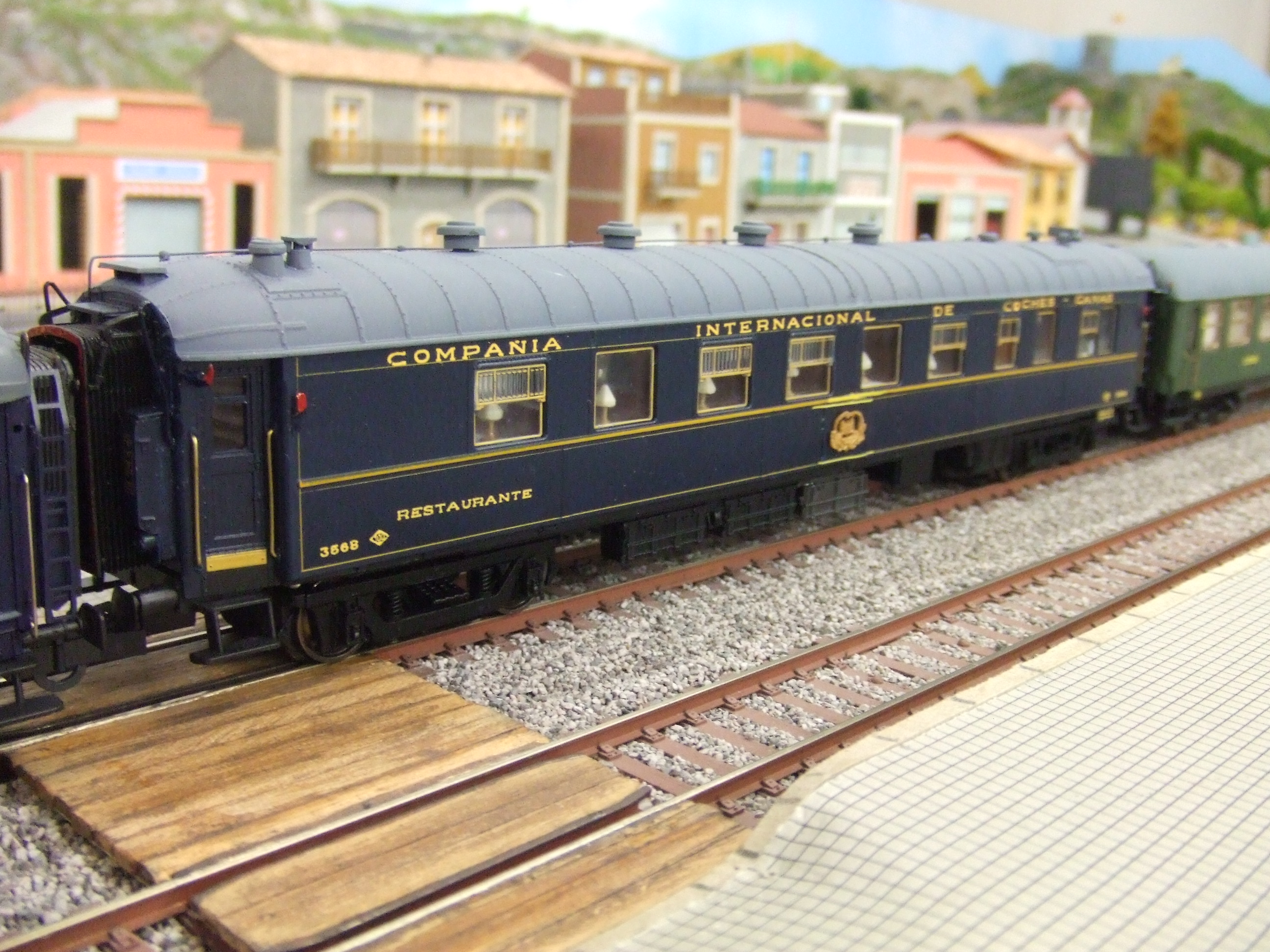

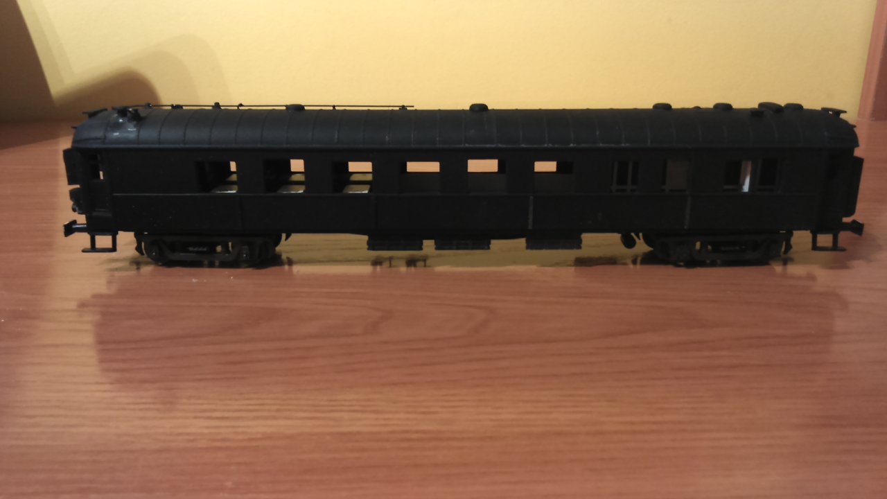

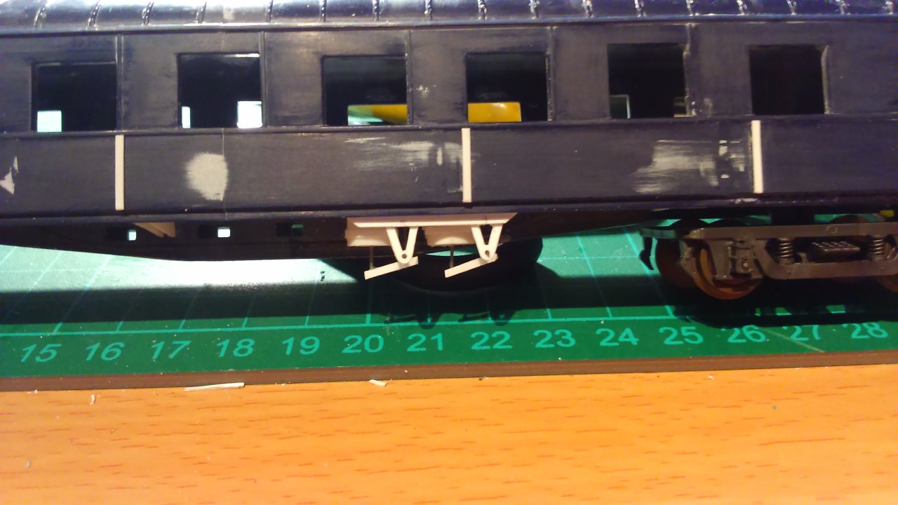

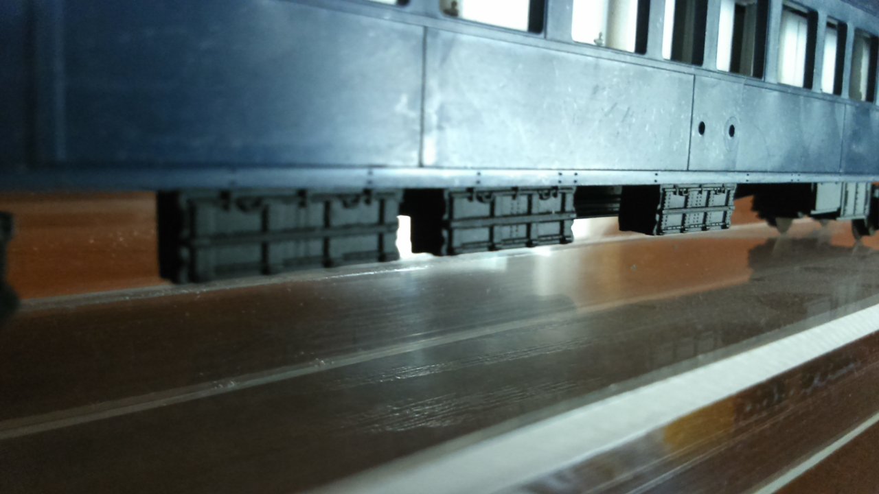

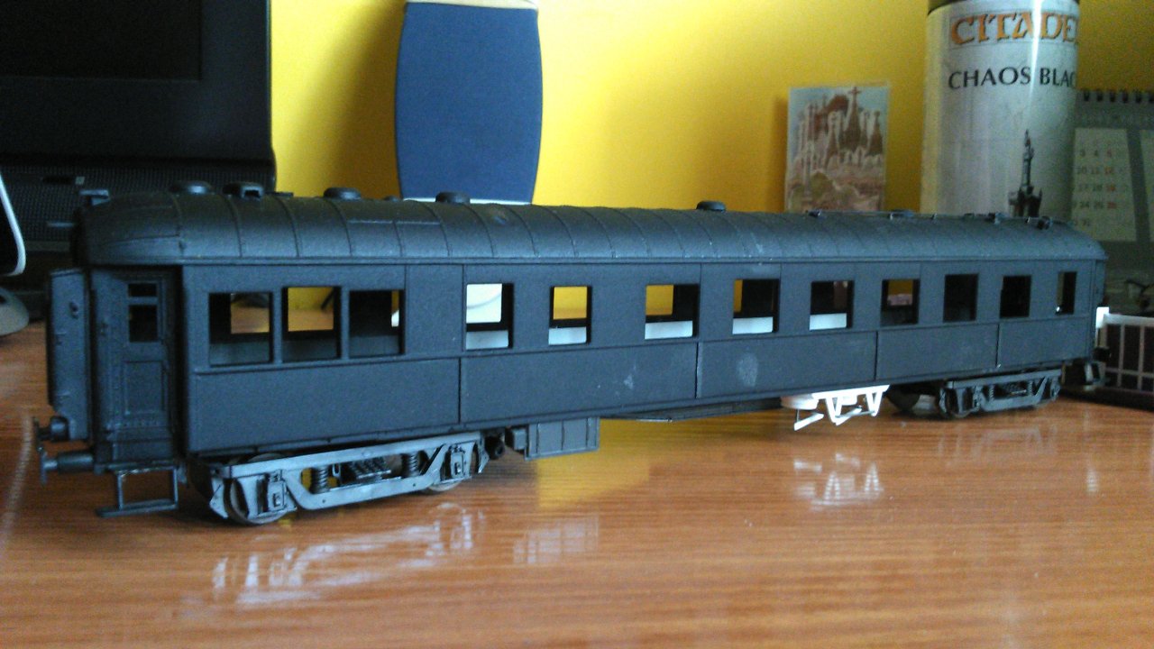

Como desaparecieron las imagenes las vuelvo a compartir.
Nota 24 Mar 2021 21:10
Mensajes: 6664
Genial .

buenos días
podríais poner las medidas de este restaurante para hacer la transformacion?
Nota 27 Mar 2021 11:52
Mensajes: 335
Registrado: 07 Ene 2016 18:57
Buenos dias. Pues no tengo medidas de dicho coche. Yo la transformacion la hice partiendo de un coche restaurante de altaya. Le elimite una de las ventanas cebtrales, y volvi a unir las dos partes extremas. Tal cual lo cuento asi lo hice. Eso si me fije en fotos del real para hacerlo lo mas real posible.
Espero haberte ayudado.

Nota 27 Mar 2021 17:29
Mensajes: 2639
Registrado: 17 Ago 2008 08:51
plobo escribió:
buenos días
La longitud entre topes es 21,550 m. y 14,500 m. entre pivotes de bogie.
La altura es 4,005 m. como un coche normal de otras series.
El ancho es "especial" ibérico : 2,985 m. ( y en esto he tenido que claudicar partiendo de un coche de otras series ).
La merma de longitud corresponde casi exactamente a una mesa = una ventanilla de comedor menos. ( - 1,902 m. )
Última edición por CC7601 el 28 Mar 2021 09:47, editado 1 vez en total

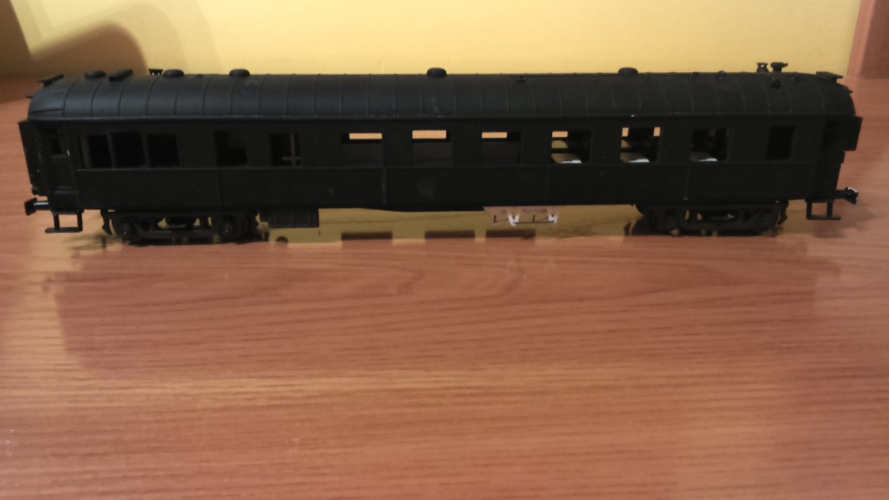

¿Fué este el coche de partida?

Nota 28 Mar 2021 15:36
Mensajes: 3328
Llama la atención, en cuanto a estos coches, que algunos tuvieran 36 plazas y otros 48... ¿Fue por la instalación de barra de bar solamente? Sería interesante averigüar en qué se basó RENFE para disponer para el servicio unos coches u otros.
Carrington, que acaba de ver dos de estos coches en construcción en fotos de de 192...
Nota 28 Mar 2021 18:06
Mensajes: 2639
Saludos :
Los 36 plazas ( los 3562 a 3566 ) eran 2 salones de 3 filas de mesas cada uno, con mesas de 4 plazas a un lado y de 2 plazas en el otro : o sea, más anchura de pasillo central y más espacio para comer. Los 48 plazas, lo mismo pero con mesas de 4 en cada costado. En el 3569, se eliminó uno de los salones para habilitar la barra, quedando el otro con sus 3 filas de mesas de 4 plazas = 24 plazas. Cada una de las 6 ventanas exteriores es una fila de mesa.
