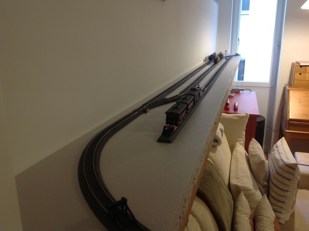

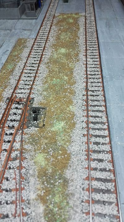

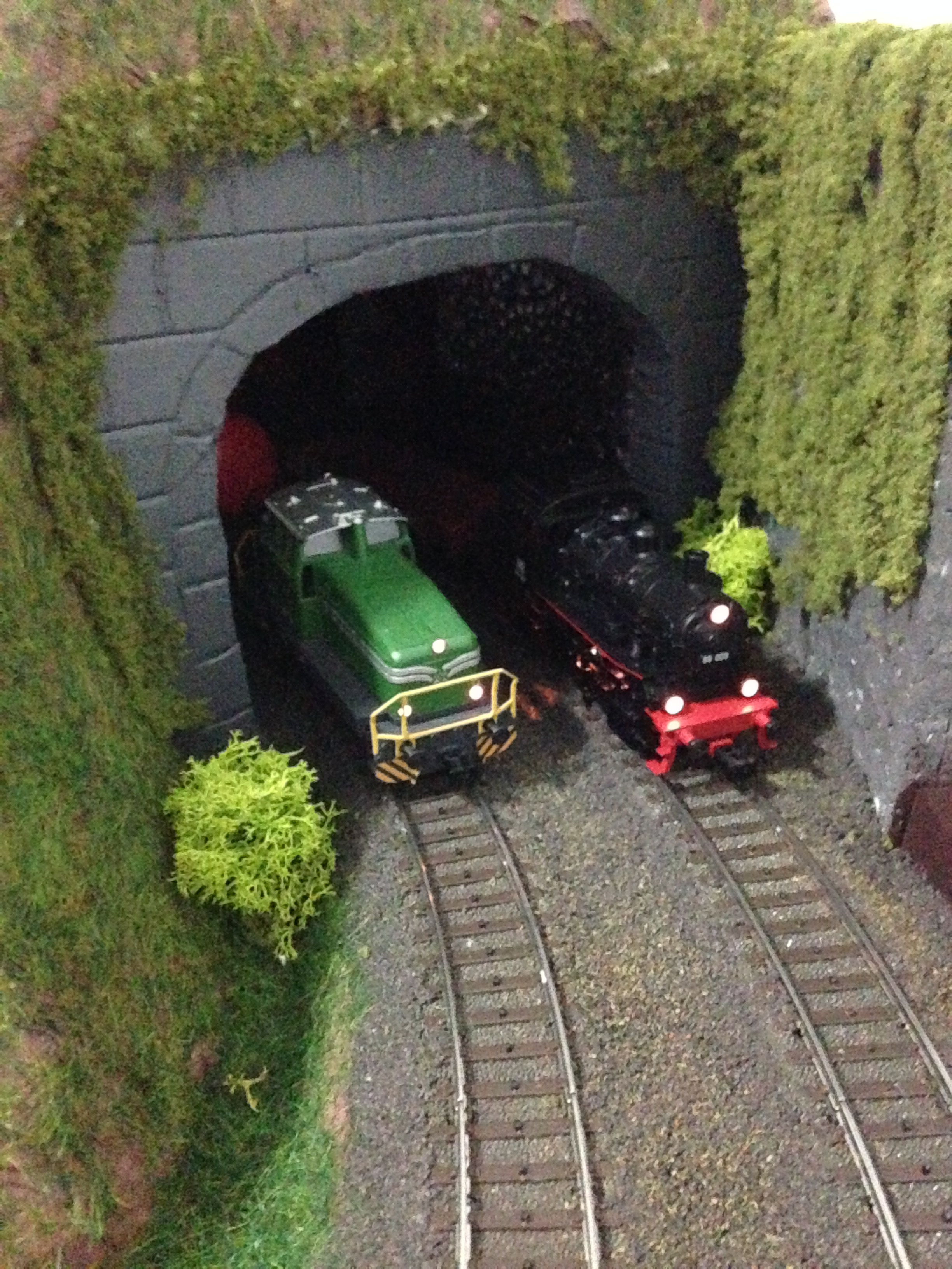

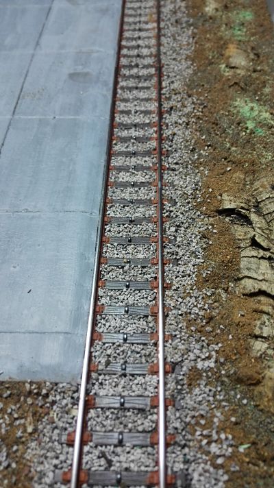

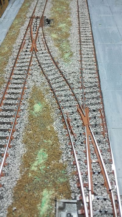

Yo he utilizado un método similar al que comenta el compañero Lange Heinrich, con la salvedad de que el balasto es una mezcla de gris claro y gris oscuro, probé el que viene del mismo color que el plástico de la vía C y me resultó demasiado oscuro. Es mi primer trozo de maqueta así que puede que no sea todo lo perfecta que debería.
Mensajes: 788
Registrado: 07 Oct 2014 21:54
Jolumure me parece un trabajo muy bueno.
Yo también uso vía C y he utilizado el que la marca Busch tiene para esta vía, concretamente el código 7069. La verdad es que es el mismo que el utilizado en la propia vía pero como tu dices el efecto en general es que queda demasiado oscuro.
Ahora ya está, ya que tengo toda la pequeña maqueta balasteada.
Yo lo he disimulado o al menos lo he intentado disimular con un poco de flocado de Woodland creo que era de grano muy muy fino que lo echo con un salero. No se si en la foto que pongo se aprecia.
Reconozco que si pusiera balasto por la parte superior de la vía el conjunto ganaría en general. Pero la modesta maqueta está siendo explotada por los peques de la casa ( 2 años y medio y 4 años) así que imagínate como va a acabar. Creo que me he complicado en exceso para que al final jueguen ellos tanto o más que yo. Bueno juegan más que yo porque solo tengo dos mandos, así que a mi me toca mirar :(
El próximo proyecto que emprenda voy a intentar poner balasto del mas claro. Creo que queda mucho mejor. Incluso creo que dejaré la vía C para irme a la K o incluso algo de flexible.... Me gusta mucho más el aspecto del balasto claro, sombreado con restos de aceite, óxido, etc.
Vicente.-
PD. Disculpar por la foto, se encuentra aumentada por lo que se ve pixelada y además acababa de encolar algunas cosas y se ven restos de ella.

Gracias por tu comentario viflyse. Yo hice unas pruebas con el mismo balasto que tu y no me quede muy convencido. Un miembro de una asociación de Zaragoza me recomendó el que usan ellos, en mi caso para H0 el woodland scenics medium ballast gray blend, ref. B1394. Me comentó que es el más parecido al que usa renfe.

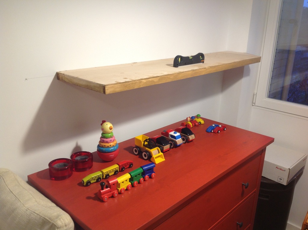

Lange Heinrich escribió:
Mucho más importante es solventar su sustentación a la pared.

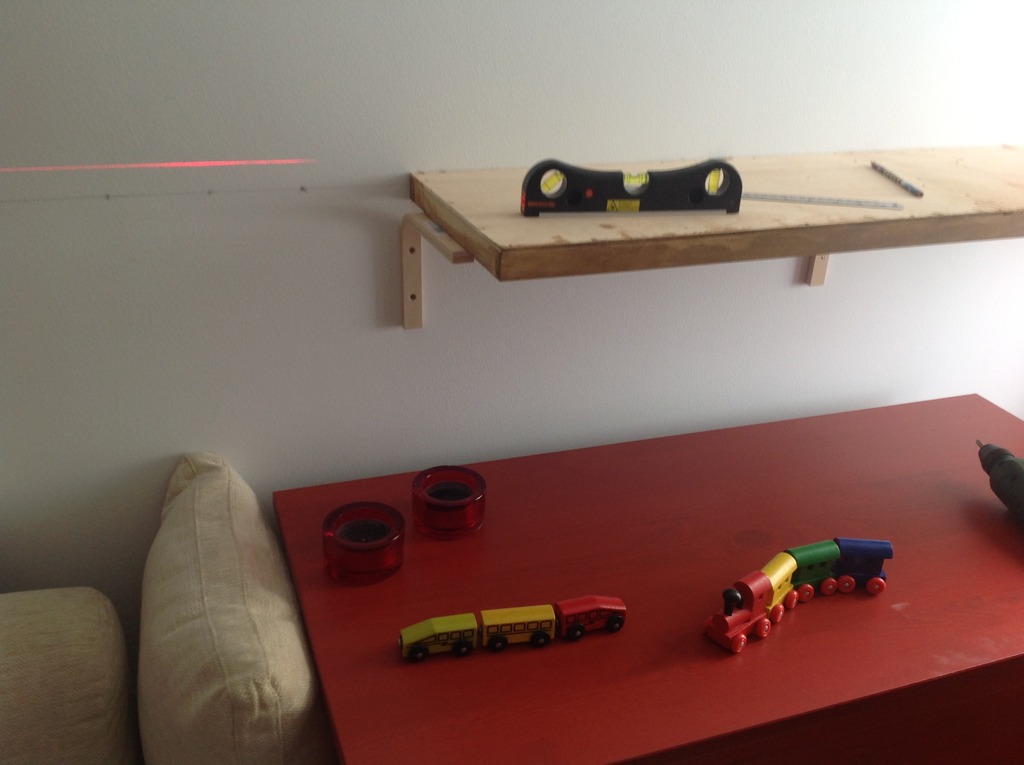

Carlos, mi plan es fijarlos con tornillos que atraviesen el travesaño más cercano a la pared (como 4 tornillos por módulo) y colocar adicionalmente tres escuadras de buen tamaño bajo cada uno de los módulos. De ese modo cada módulo tendrá 10 puntos de anclaje a la pared.
Intuitivamente creo que aguantará, pero hasta que no los haya colgado no podré hacerme una idea cabal.
Mensajes: 804
Registrado: 25 Sep 2011 12:16

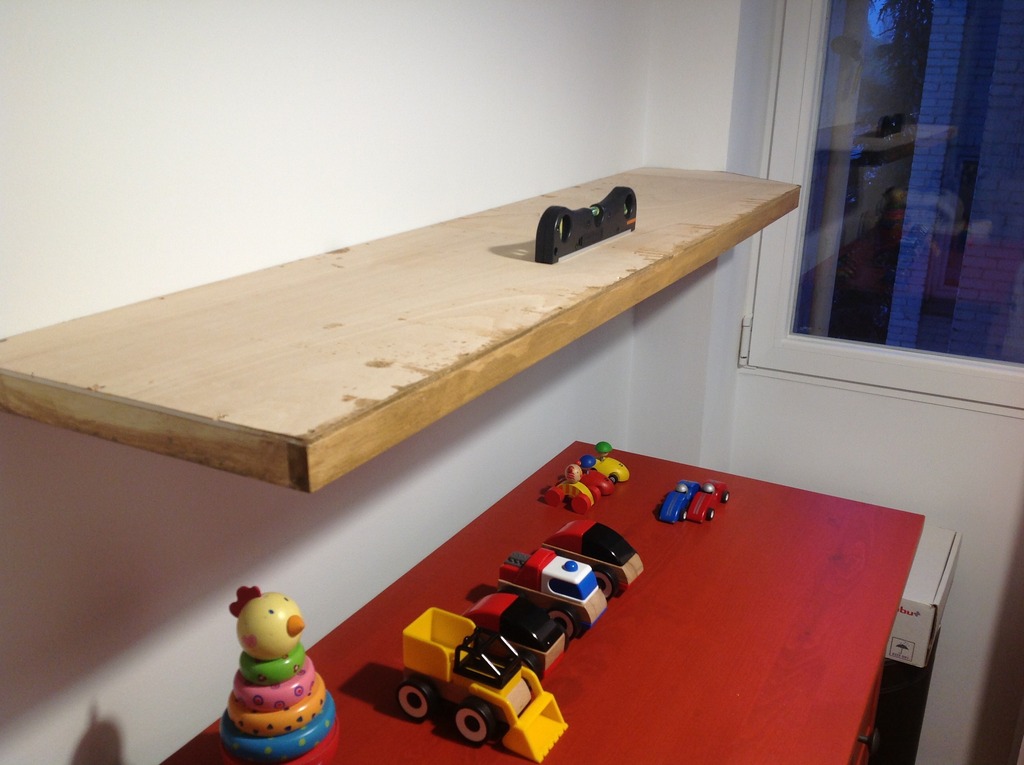

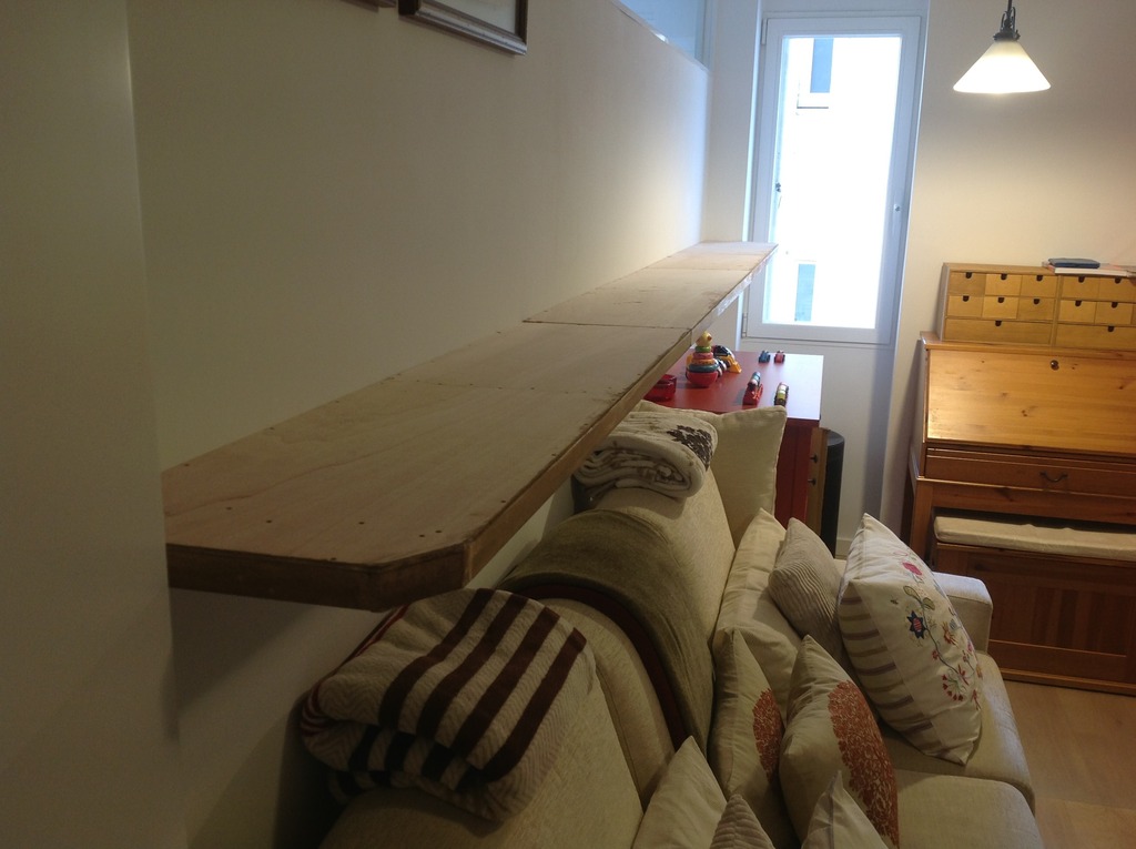

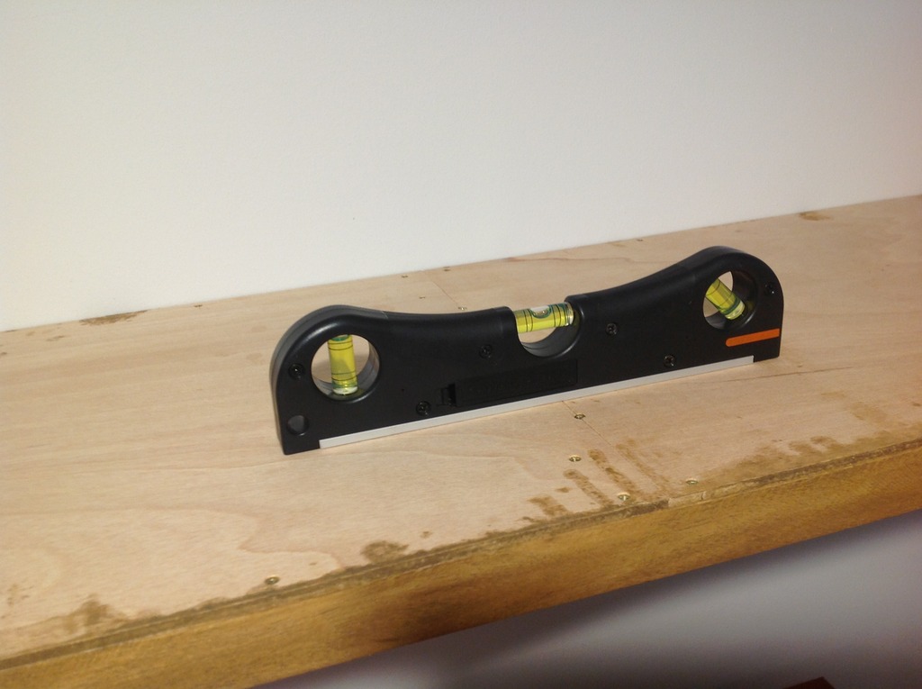

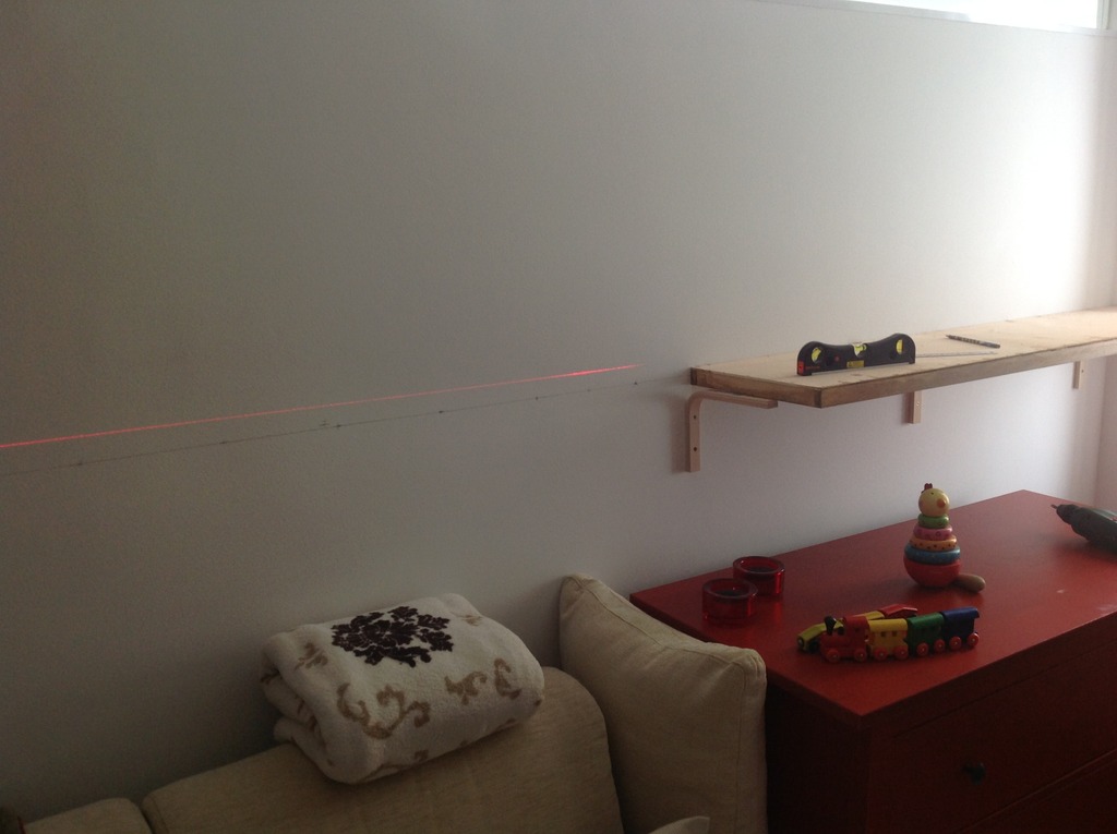

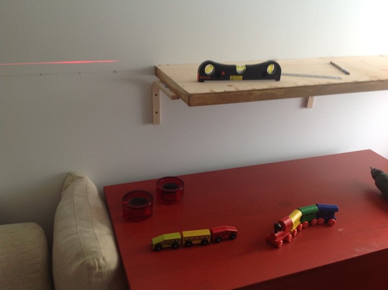

Por fin está colgado el primer módulo. Finalmente lo he hecho como expliqué en mi anterior post, con tirafondos que anclan el borde posterior del bastidor directamente a la pared y reforzado con escuadras. Puedo deciros que considero suficientemente resistente la estructura, aunque os mantendré informados de cualquier novedad al respecto.
Como podéis ver, ha quedado correctamente nivelada.
A ese respecto, un nivel láser es muy útil para alinear correctamente el resto de los módulos.
Mañana espero colgar dos módulos más.

Por lo que veo en las fotos parece que el módulo queda perfectamente sujeto. Las escuadras son fundamentales. Perfecto el detalle de no poner las típicas metálicas. Fomento se suele fijar en esos detalles.

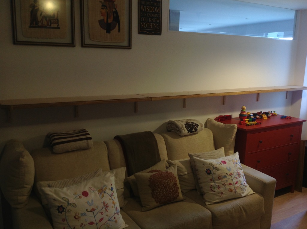

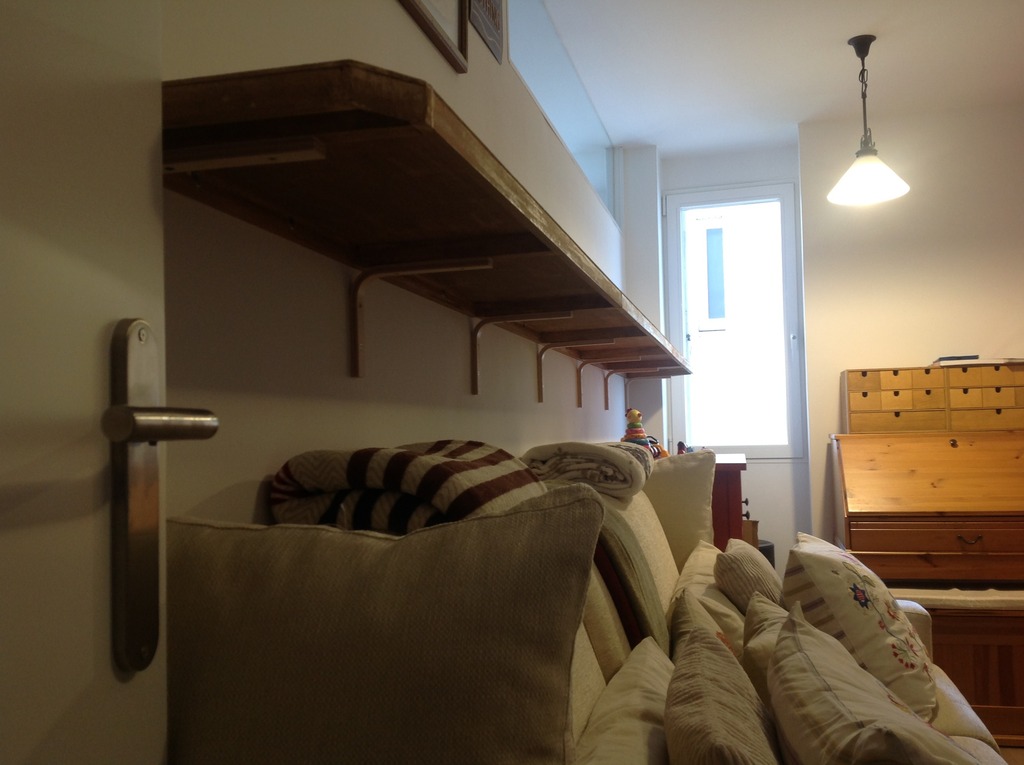

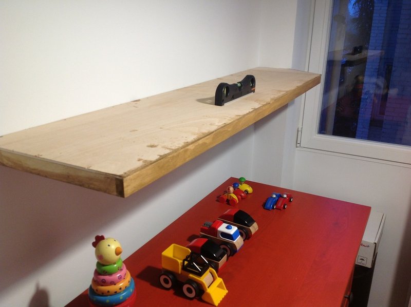

Bueno, pues colgados están los módulos de Sama. La verdad es que estoy bastante contento de su solidez. Naturalmente no me podría poner de pie sobre ellos, pero tampoco sobre cualquier estantería típica para libros. La parte inferior y el perfil exterior están envejecidos con tinte de Ikea, para armonizarlos con el resto del mobiliario de la habitación. Por arriba no me he molestado en teñirlos porque su superficie irá cubierta de poliestireno extruido.

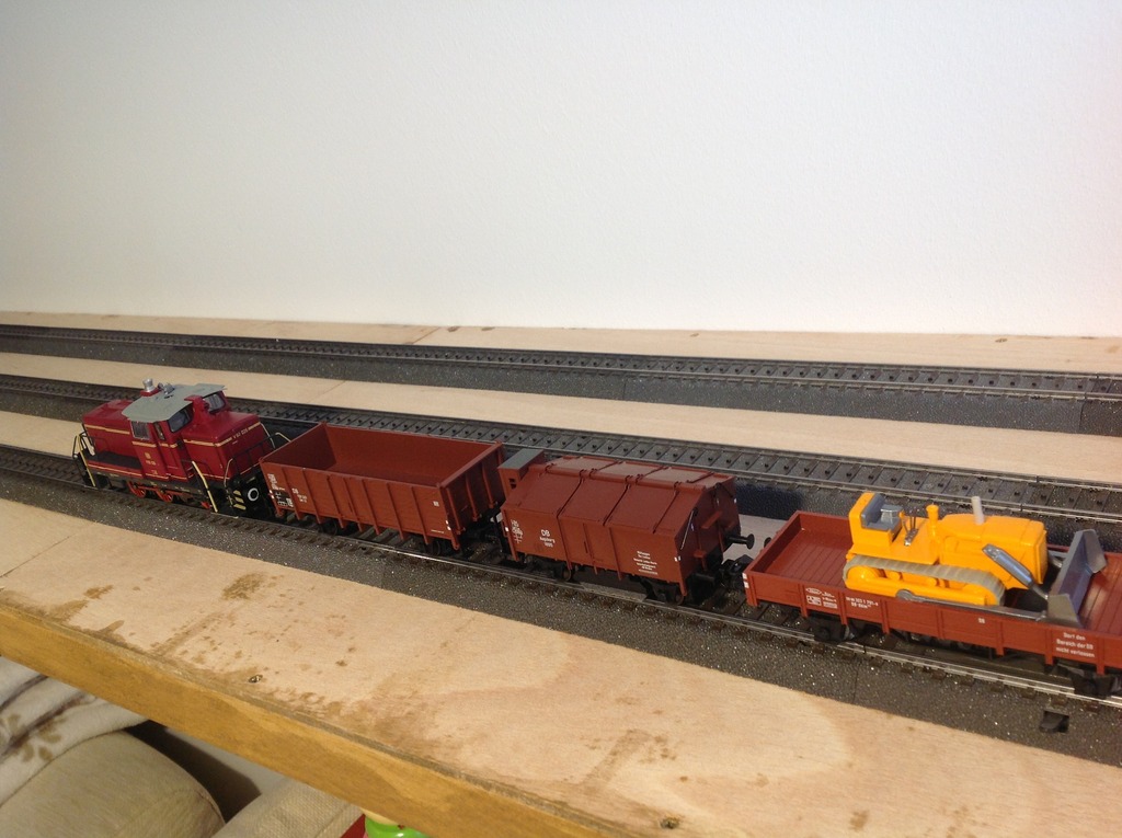

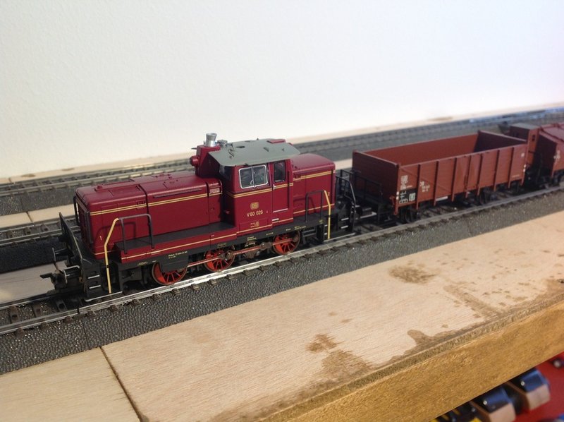

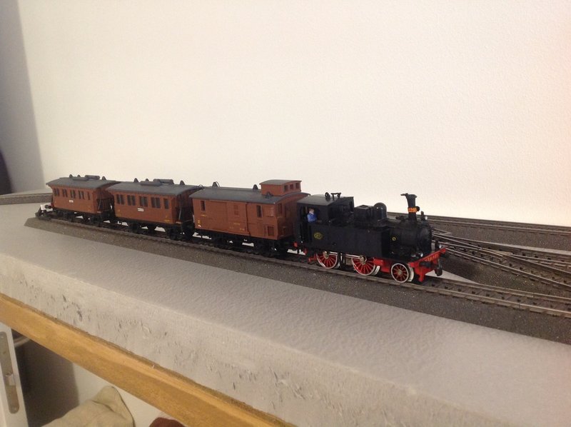

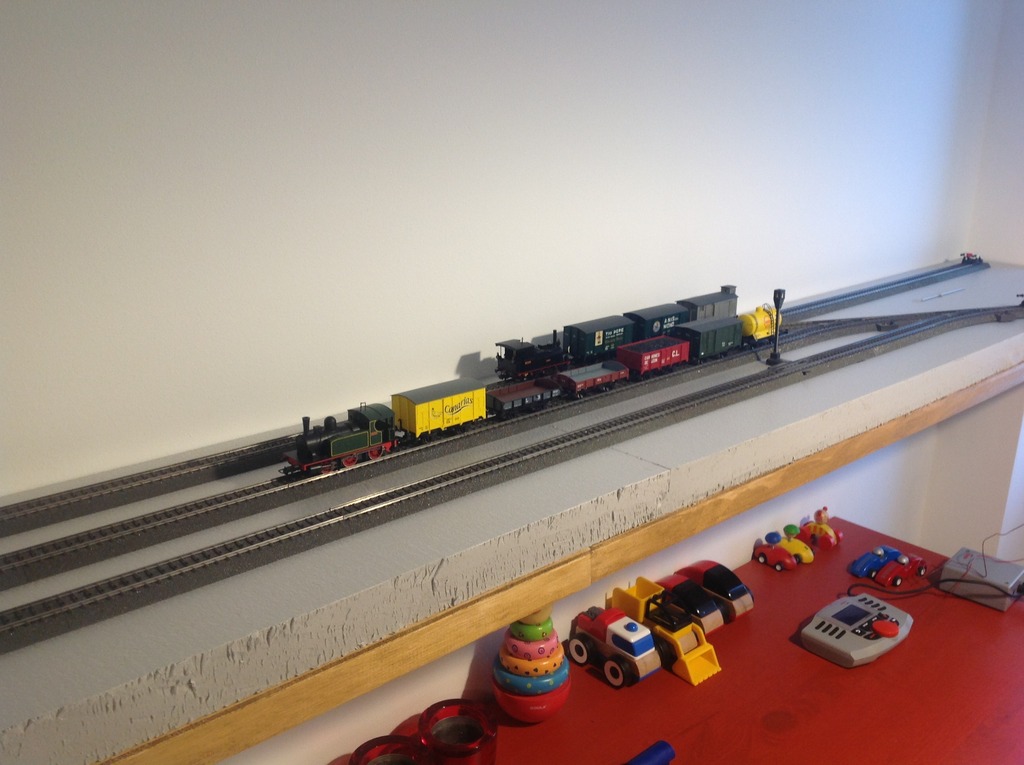

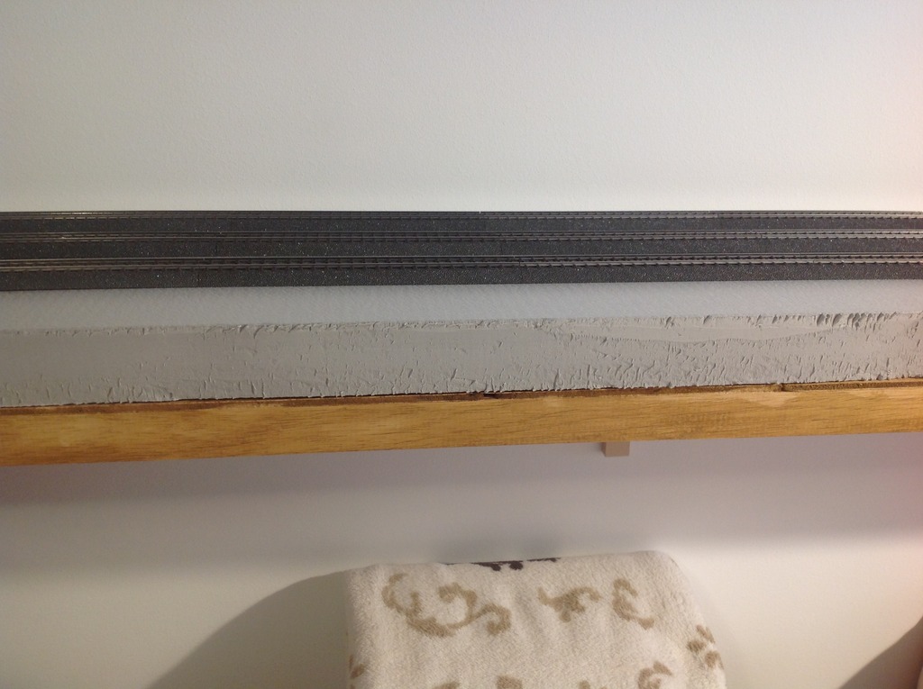

Hoy si puedo añadir un pequeño avance en la maqueta: hoy he colocado la espuma de poliestireno que formará la base de la vía. Se trata de placas de 125x60 cm y 4 cm de espesor, adquiridas en Leroy Merlin. Se usan como aislante para la construcción y cuestan 2,5 euros la placa.
Ya con las vías colocadas sobre ellas, he sacado tres vaporosas a pasear un rato.

Hola Sparrow, tu siempre fiel a tu suelo de corcho o espuma. Eso si, esta vez mejor con el que has puesto, el blanco hace mucha bolita cuando te pones a excavar.
Que gozada ver vías tan largas.
