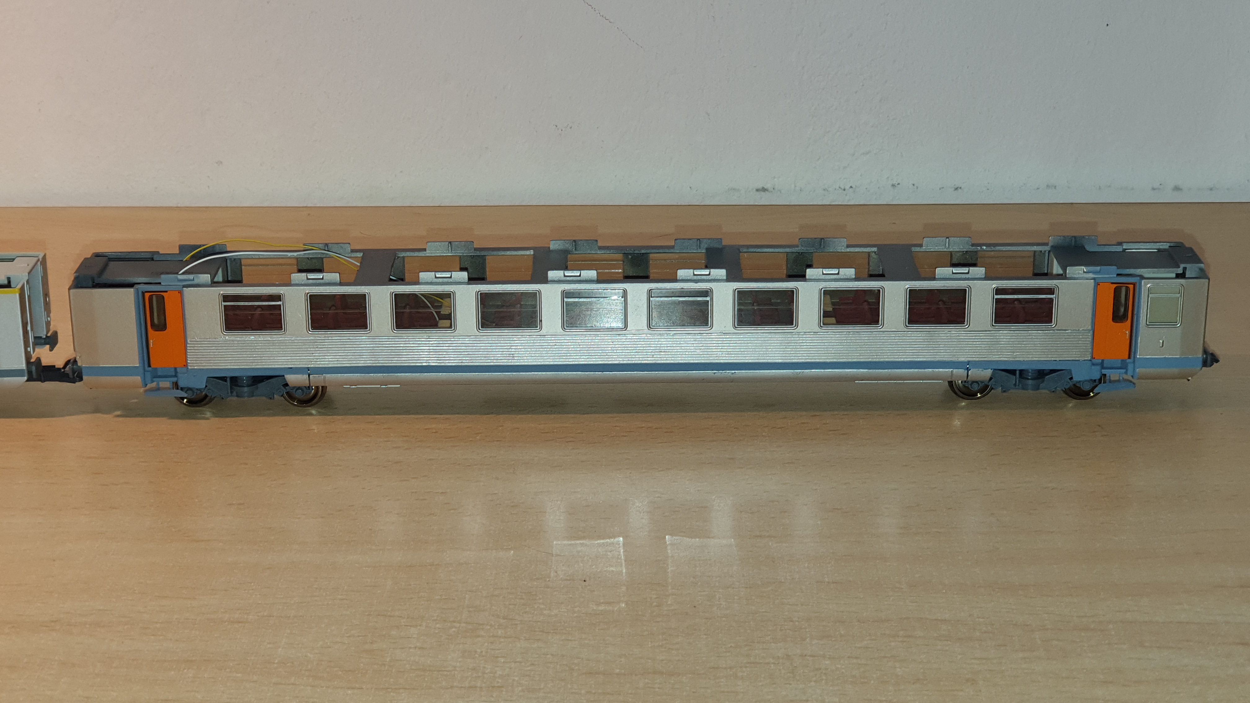

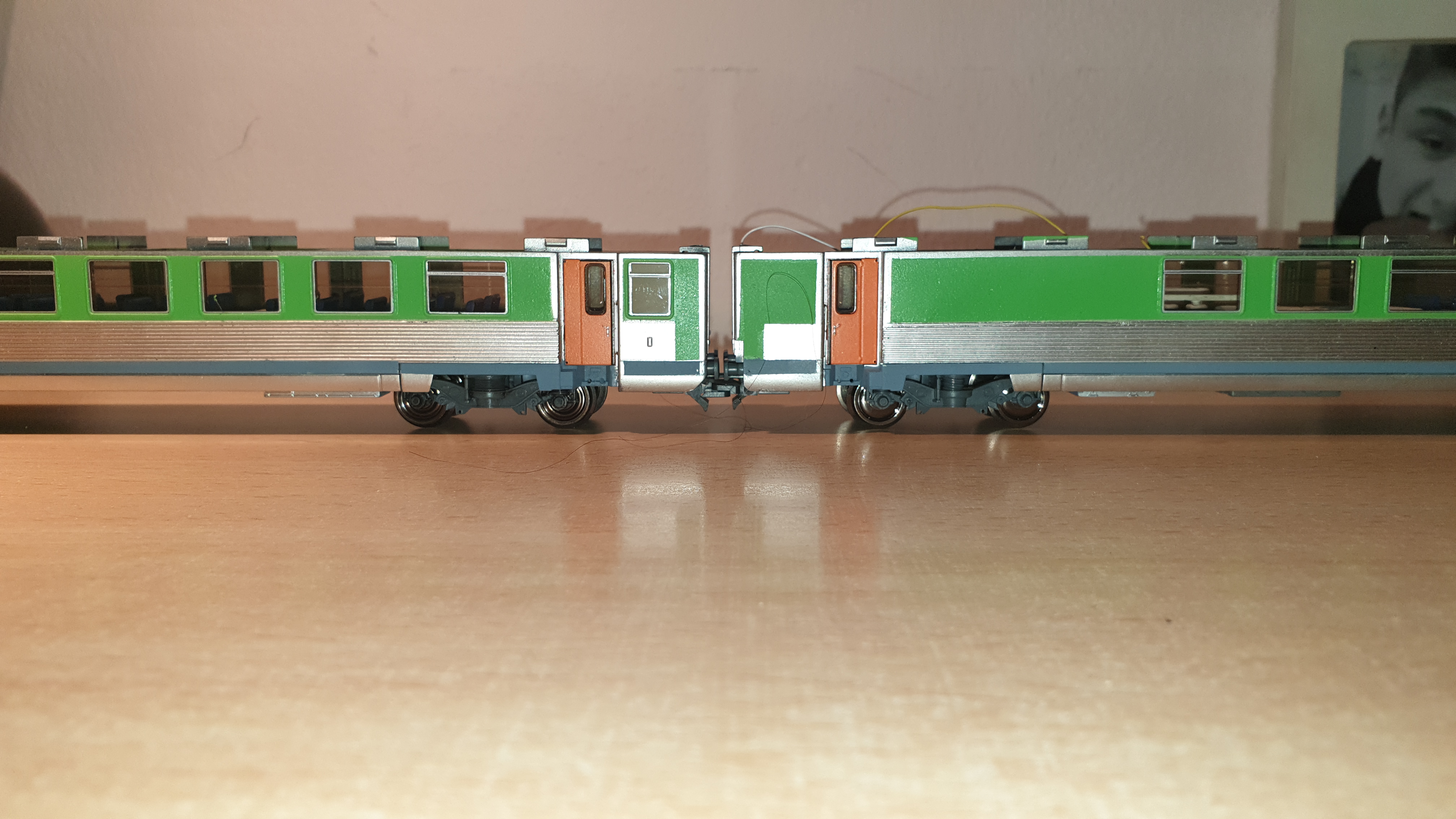

una foto de la 1550. Falta algún pequeño detalle y las matrículas y logo de CP.
Manuel
¿Habrá tutorial de esta pieza? :geek:

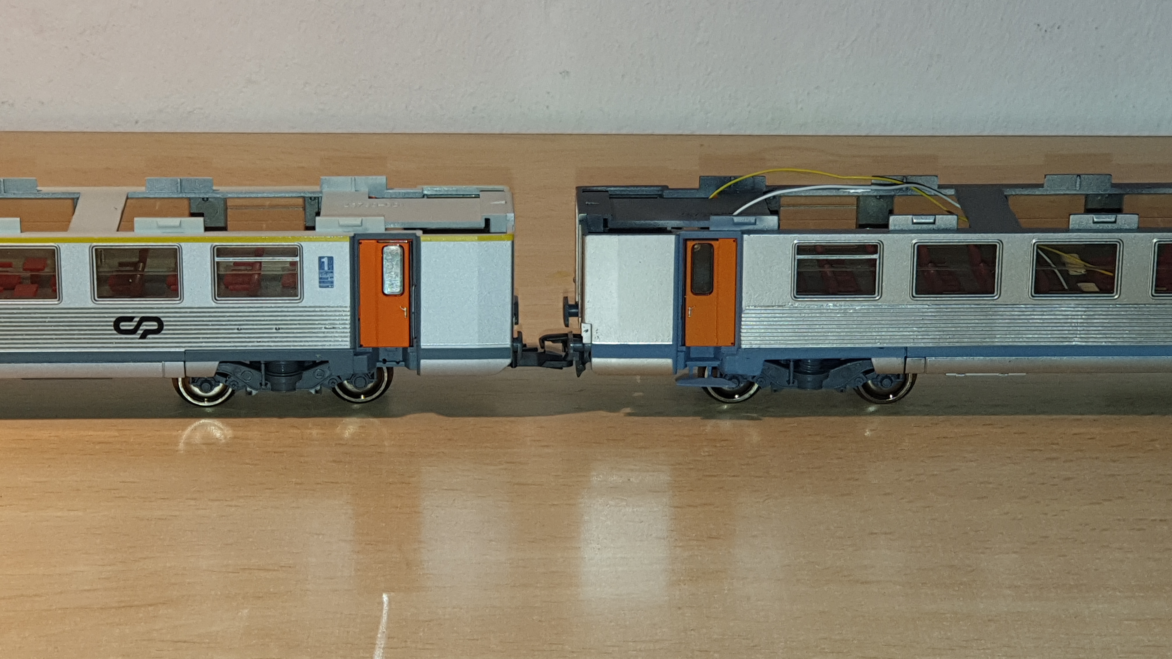

Pues lo tengo por terminar. Faltan todavía las conexiones eléctricas y las calcas con matrículas y logos. Gracias por tu interés.

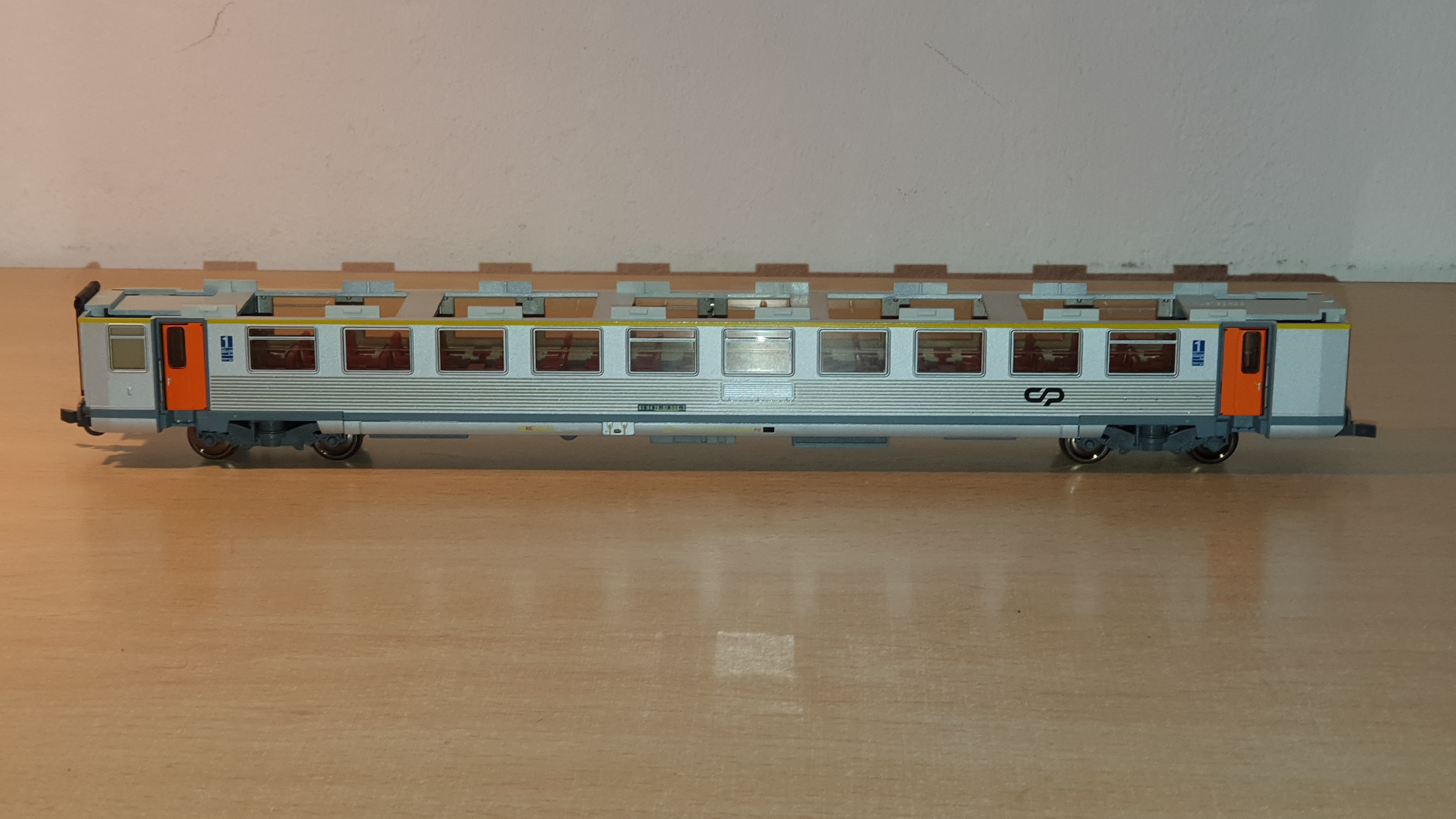

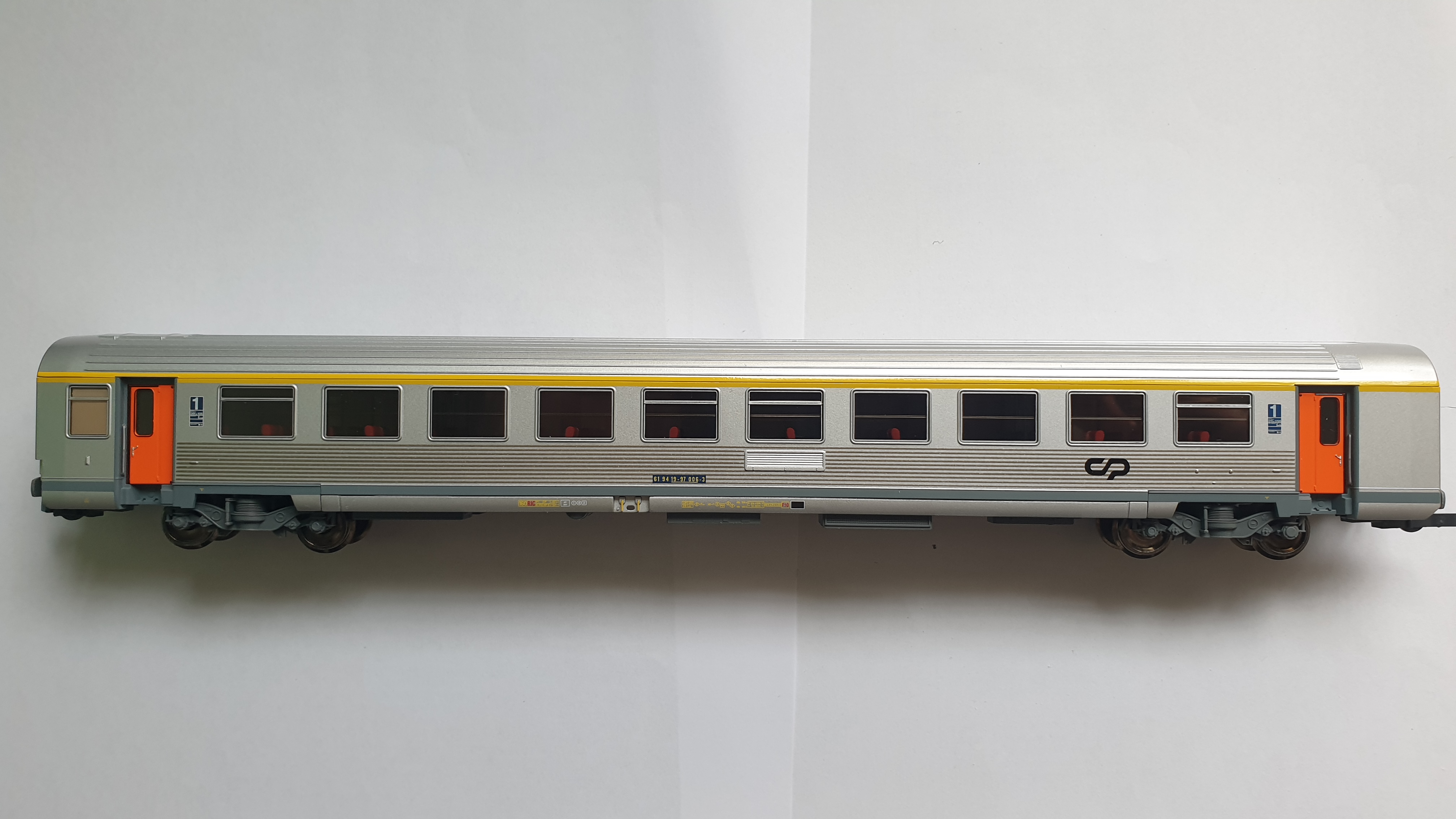

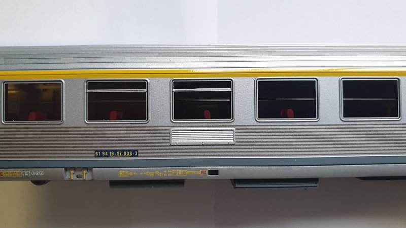

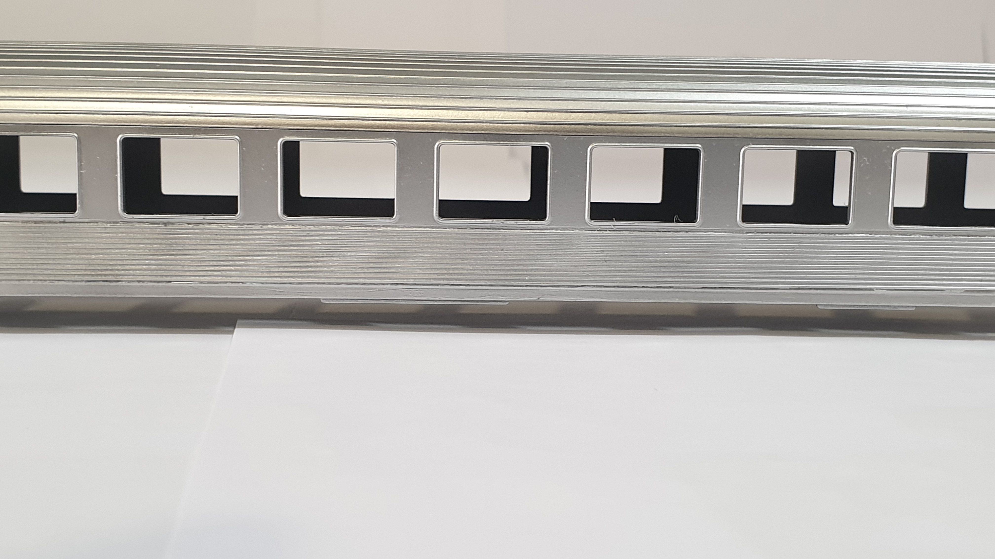

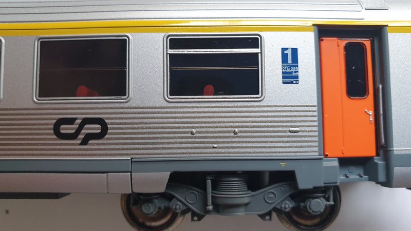

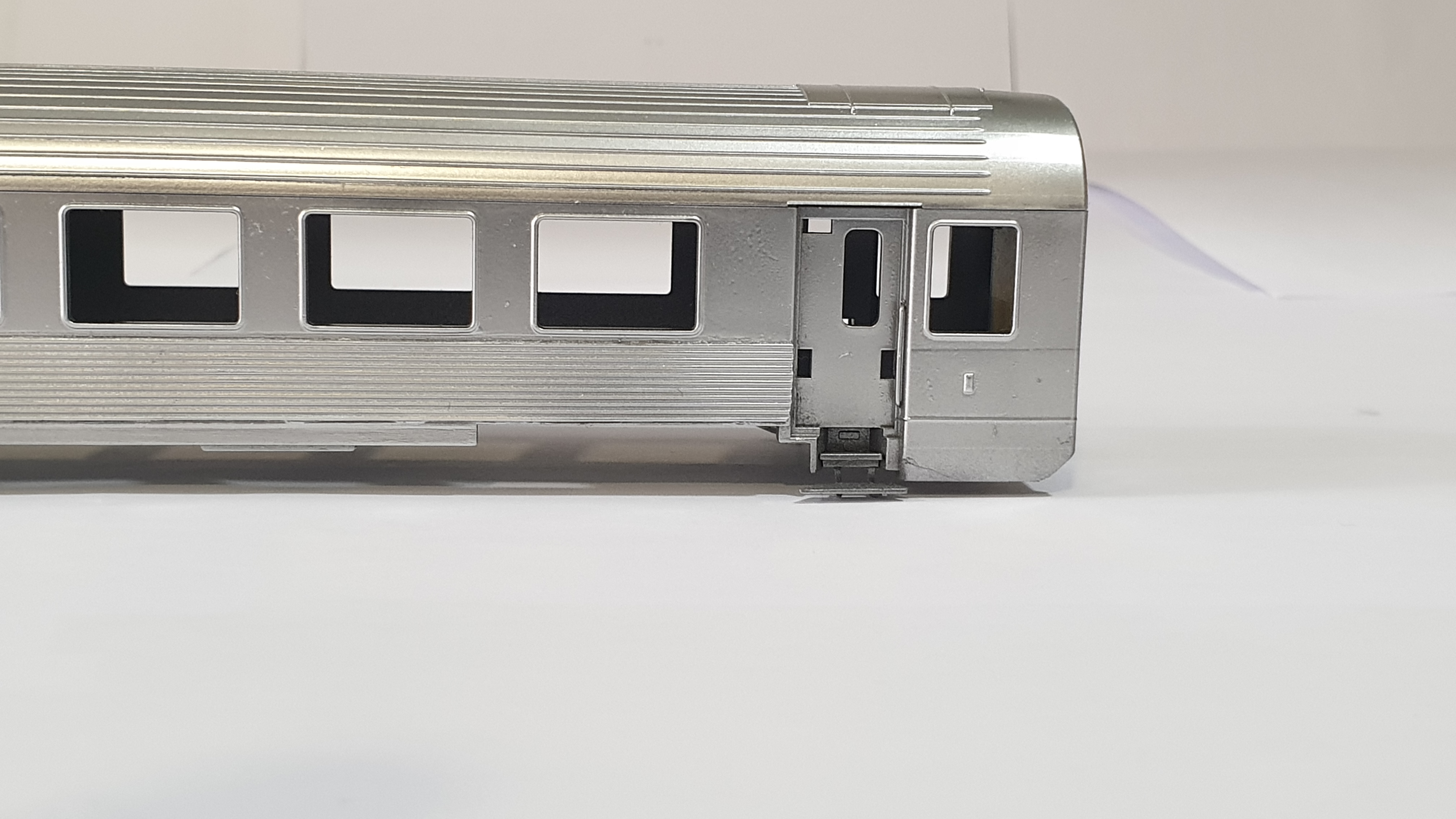

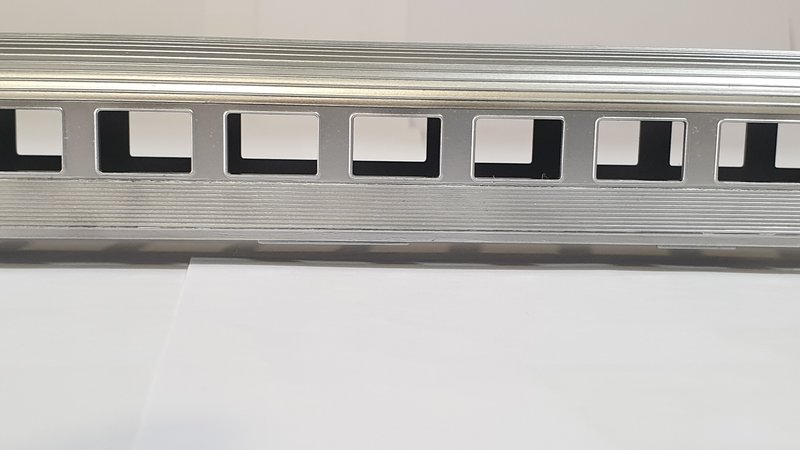

Pedro,si tienes razón en las reproducciones del corail CP en HO,el 90% las ondulaciones del lateral son calcas,osea en 2D,pero Roco lanzo un par de sets de corailes CP HO,fue por el 2010 aproximadamente ,y la ondulación lateral en 3D,y hace un par de semanas conseguí uno de ellos,y así lo tendré de modelo,es precioso,pero no se mataron en detalles,por ejemplo la chapa superpuesta en la ondulación, que pone CP y la matricula, pues no la colocaron,son serigrafiados,a lo mejor lo hicieron así por costes,ya que ningún corail lleva ninguna chapa de matriculación,ni nada por el estilo,así que yo como buen niño que soy,me metido en la currada de rebajar de espesor esa plancha de evergreen y colocarlo en sus respectivos coches,es para llorar lo que tardas en rebajar eso,pero somos modelistas,no,pues ala a modelar :) ,te pongo unas fotos del modelo de Roco,y veras las ondulaciones,mira que tienen el molde y no lo sacan,y eso es porque entre el mercado portugués y español,no pagan los miles de coches que deben hacer,esa es mi.opinion,una cosa Pedro en este corail de Roco tiene pintada de gris la línea de debajo,pensaba que era más azulada,o que los de Roco han puesto el primer gris que les ha parecido,aunque fijando mejor ahora,puede que sea ese gris :D ,joooo,como me enrollado ;)

Lo que pasa con la linea esa es lo mismo que le pasa a la puerta.
Las puertas en los Corail son naranjas, en esa foto parece ser rosa.
La linea es gris pero con el sol, la lluvia, el mugre acaba tomando tonos azules.
Azul celeste o gris, en ensuciando el coche no pasa naa de naa :D

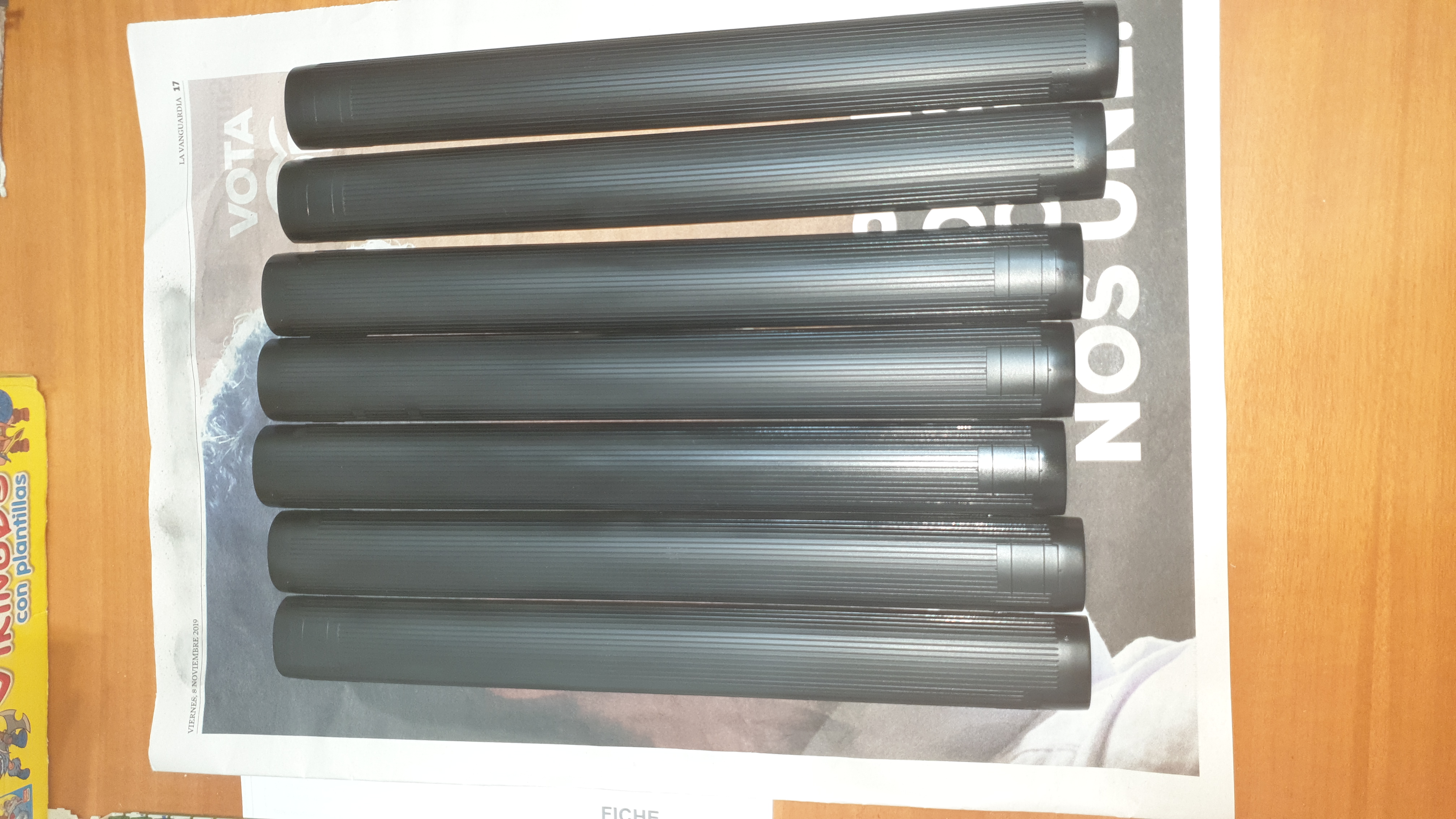

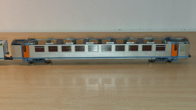

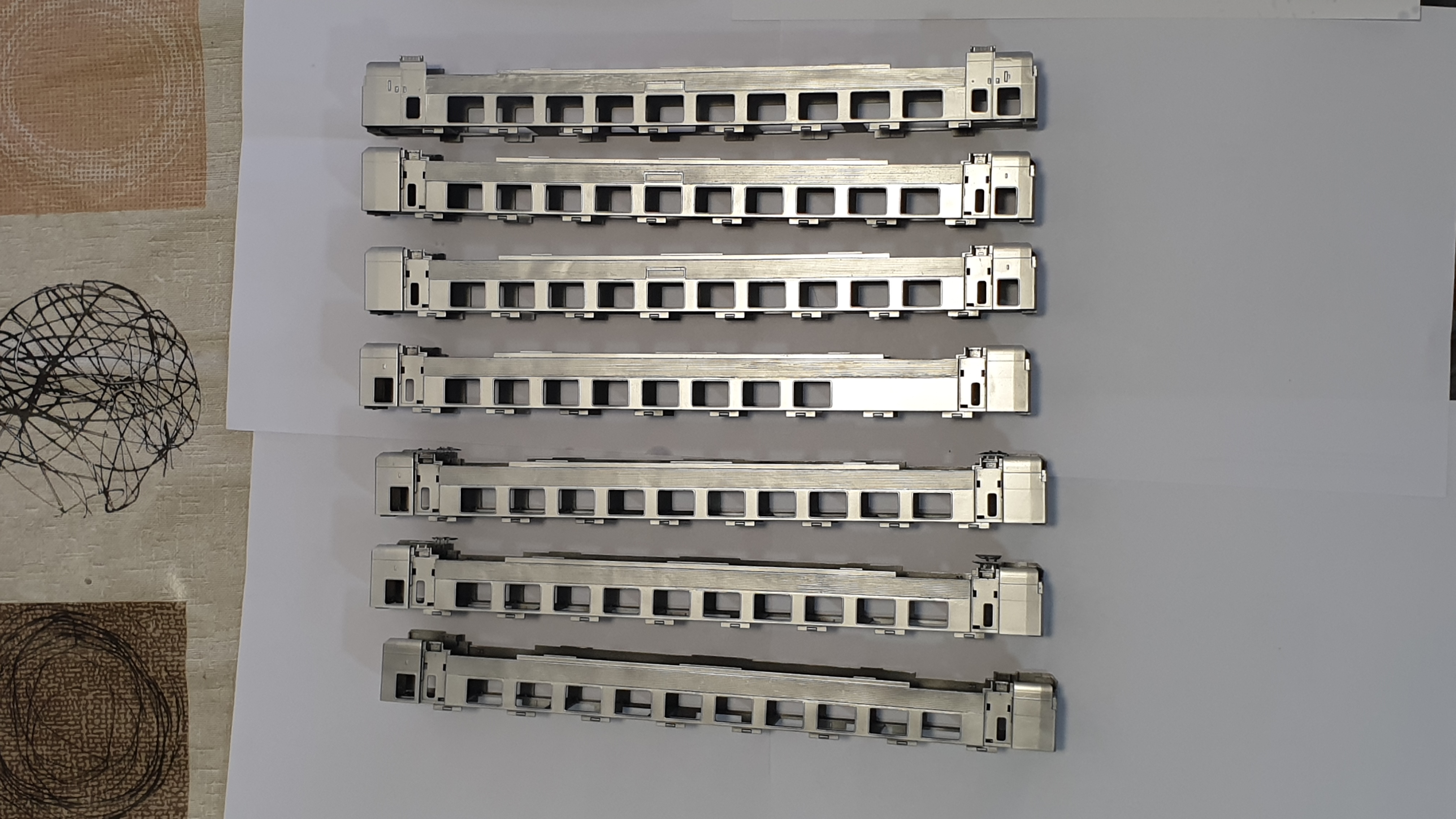

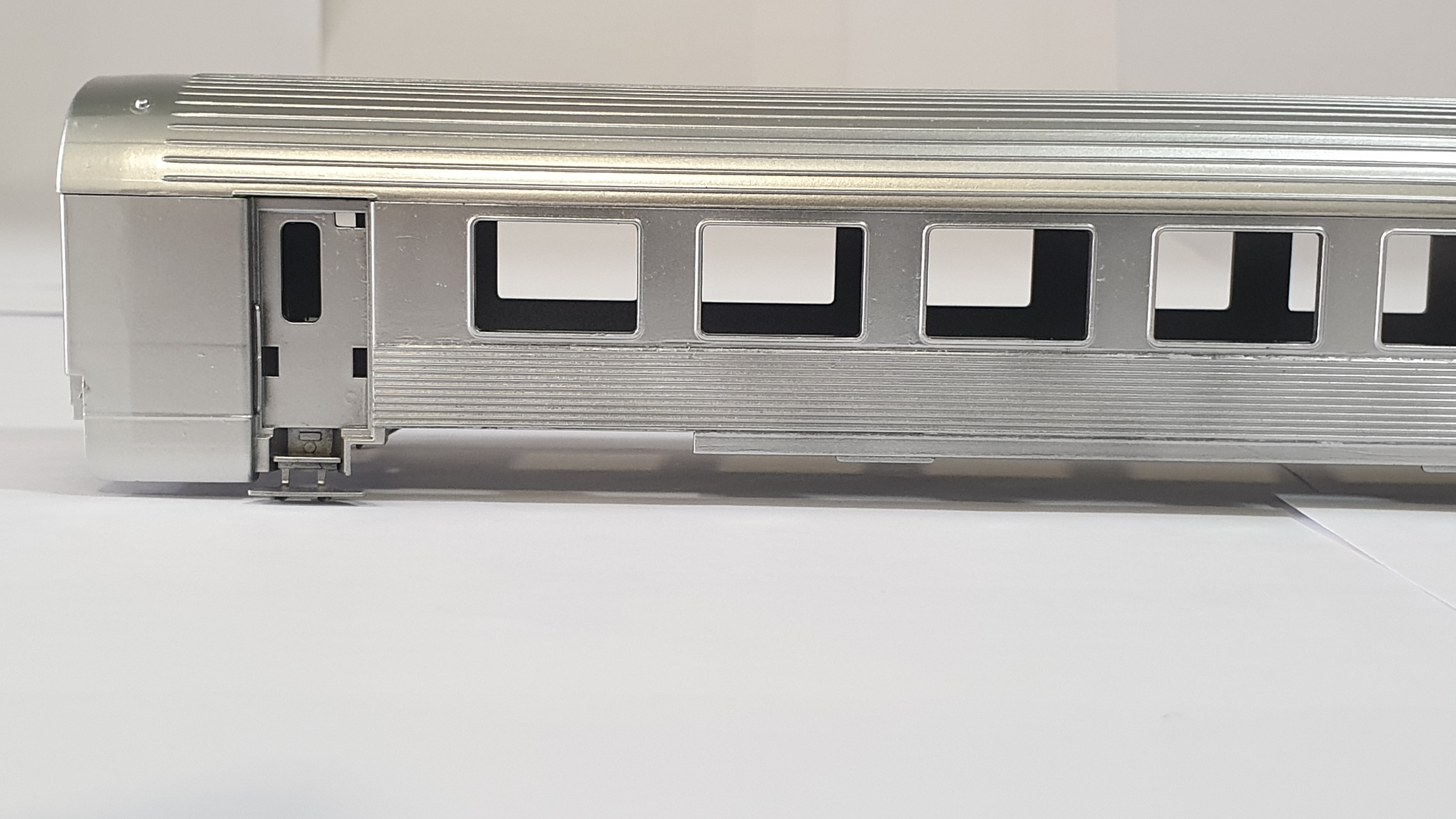

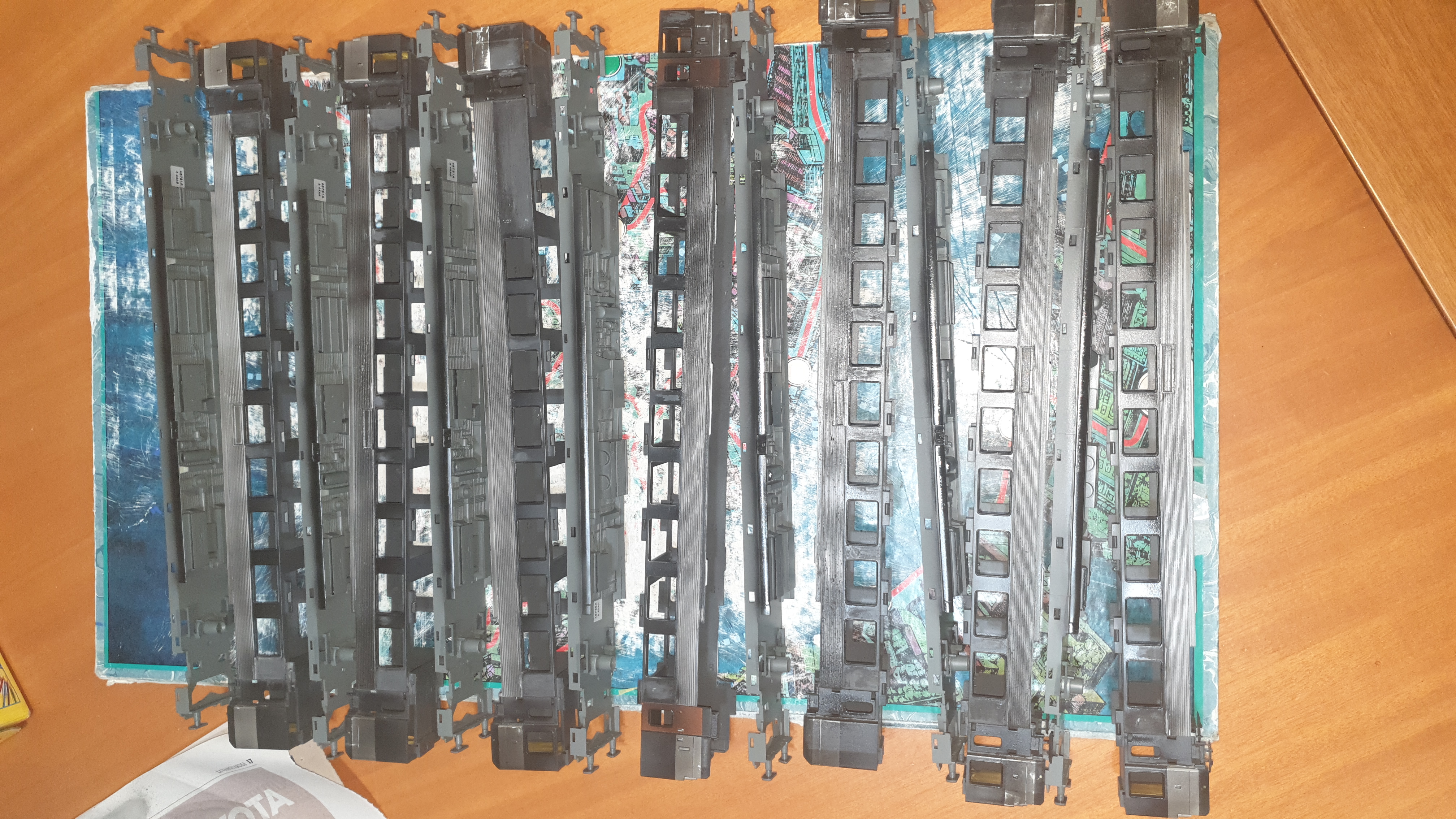

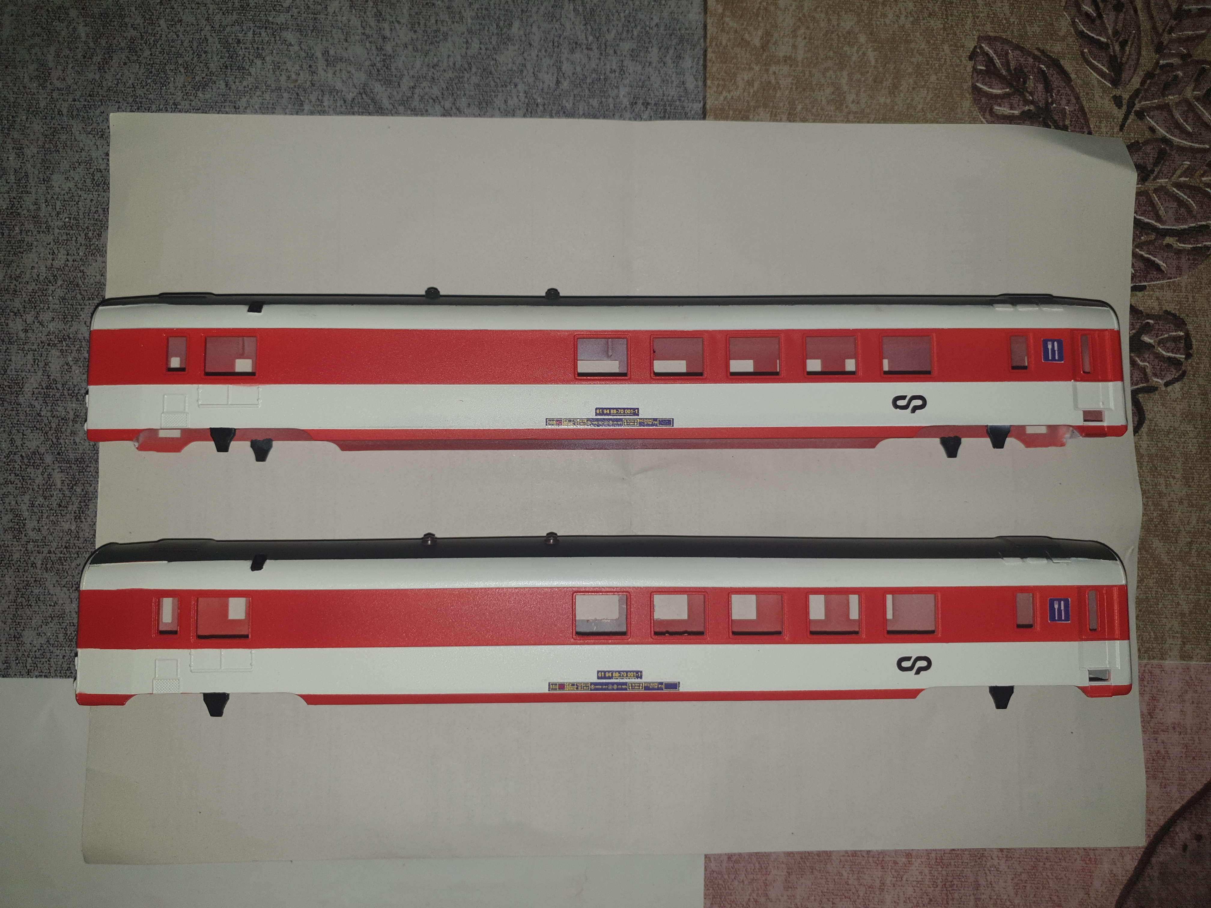

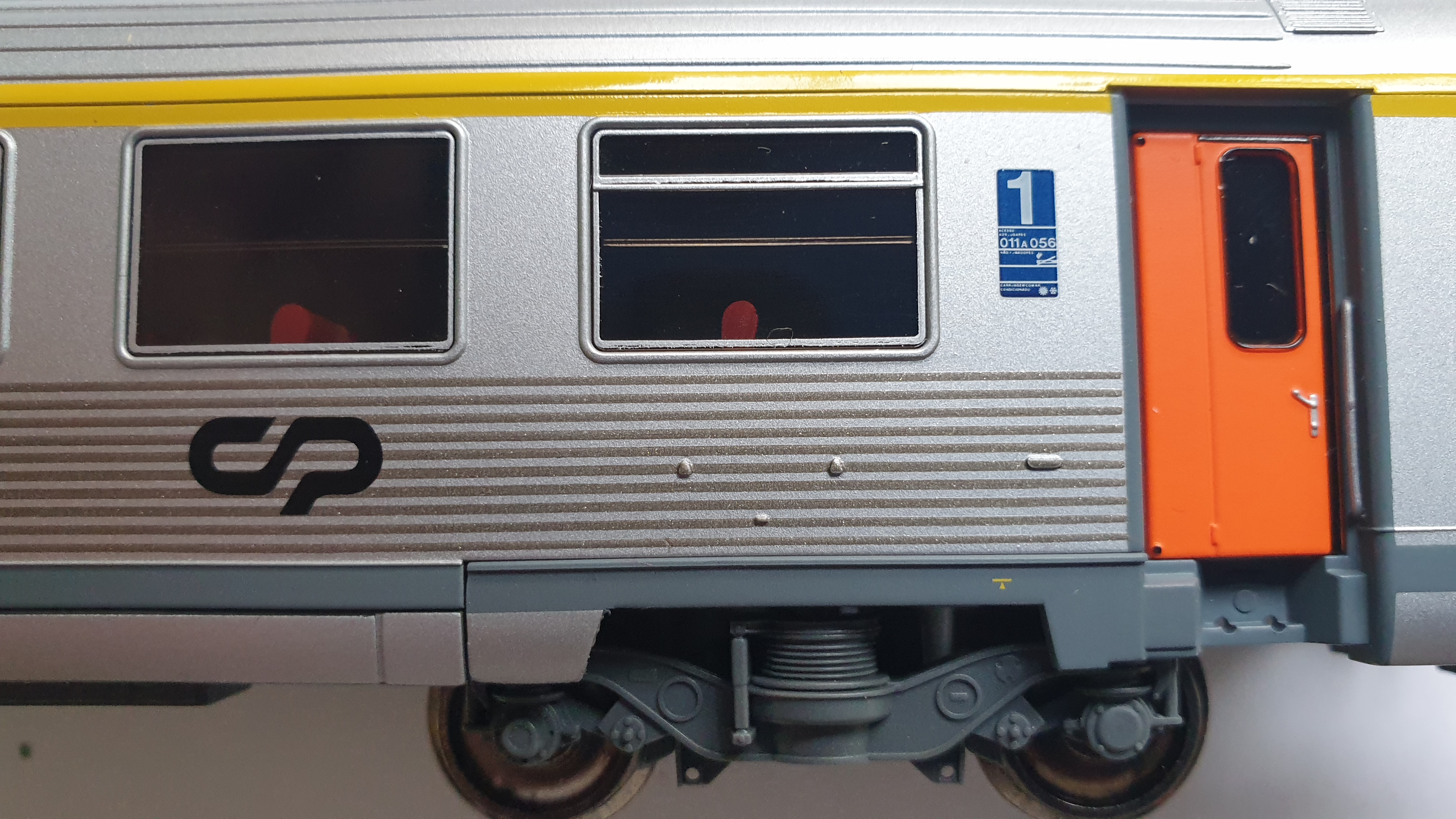

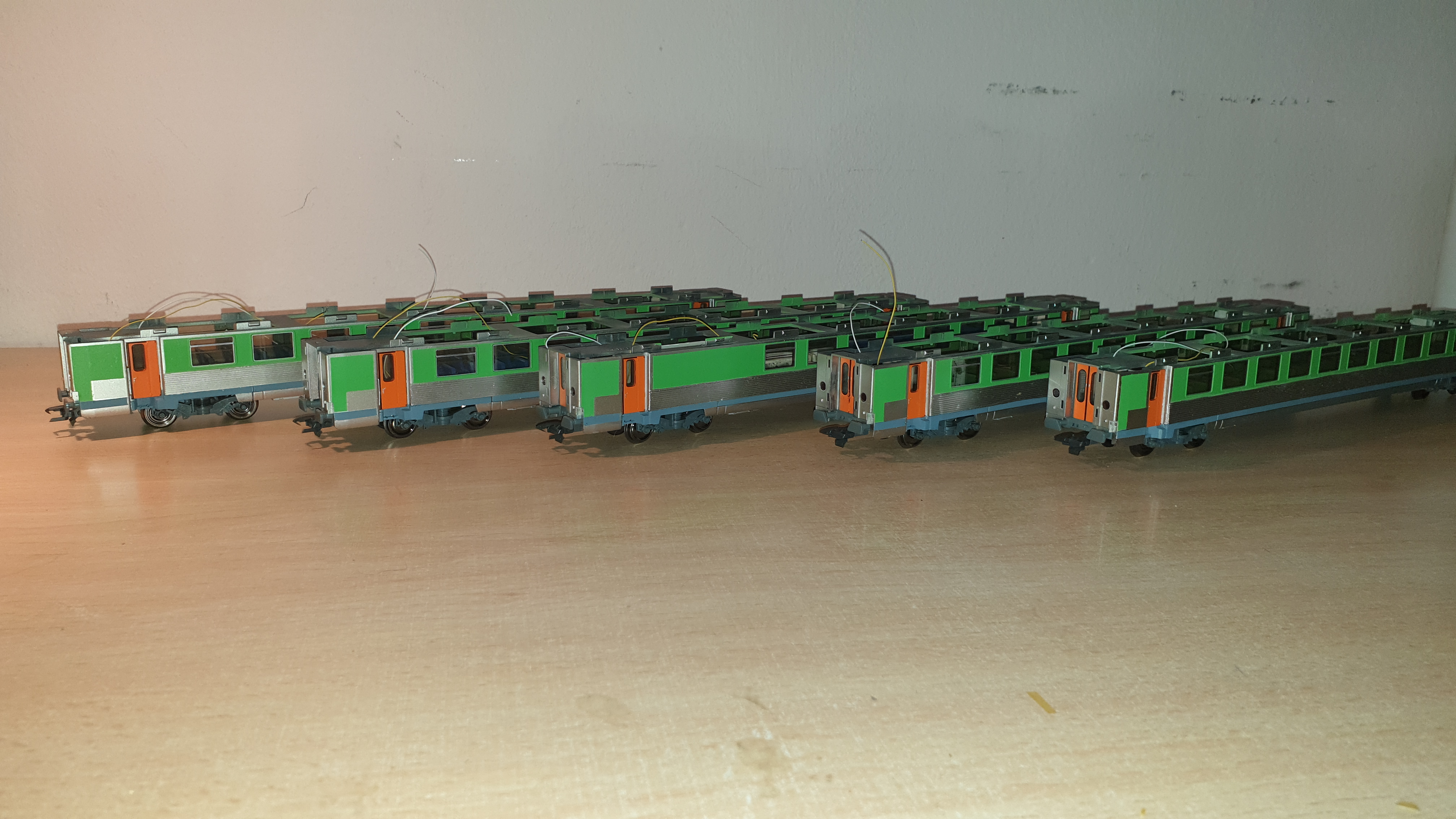

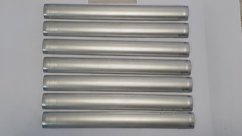

Corailes CP con la imprimación colocada y las dos primeras capas de color aluminio :D
Imprimación negra brillo AK
Color AK aluminio
Mensajes: 874
Registrado: 22 Nov 2009 20:57

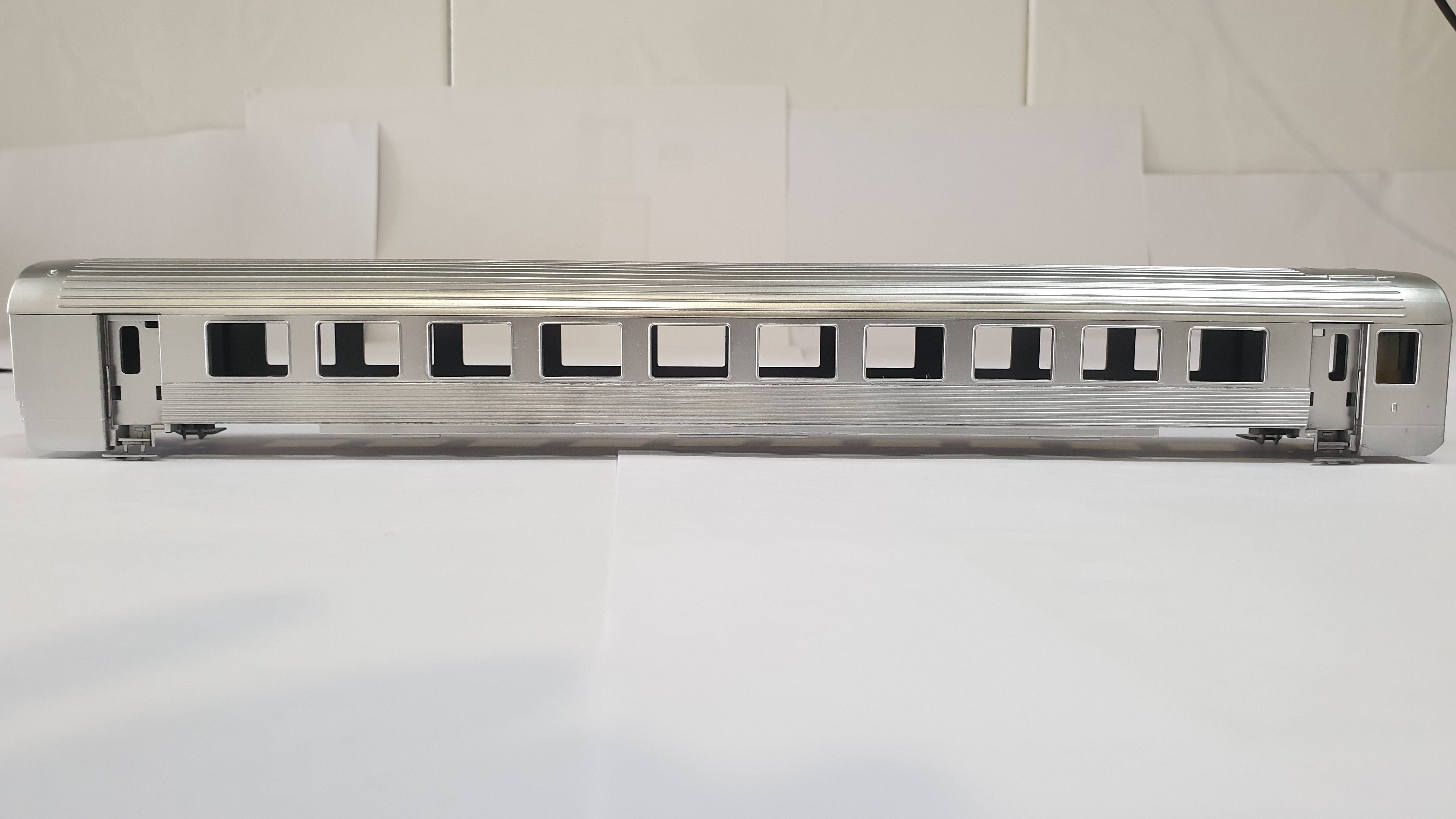

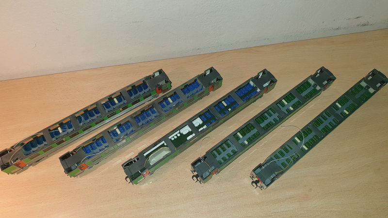

Coches corail a falta de poner viajeros,leds ,techo y por supuesto, las calcas :D
Coche corail CP de roco,no mio

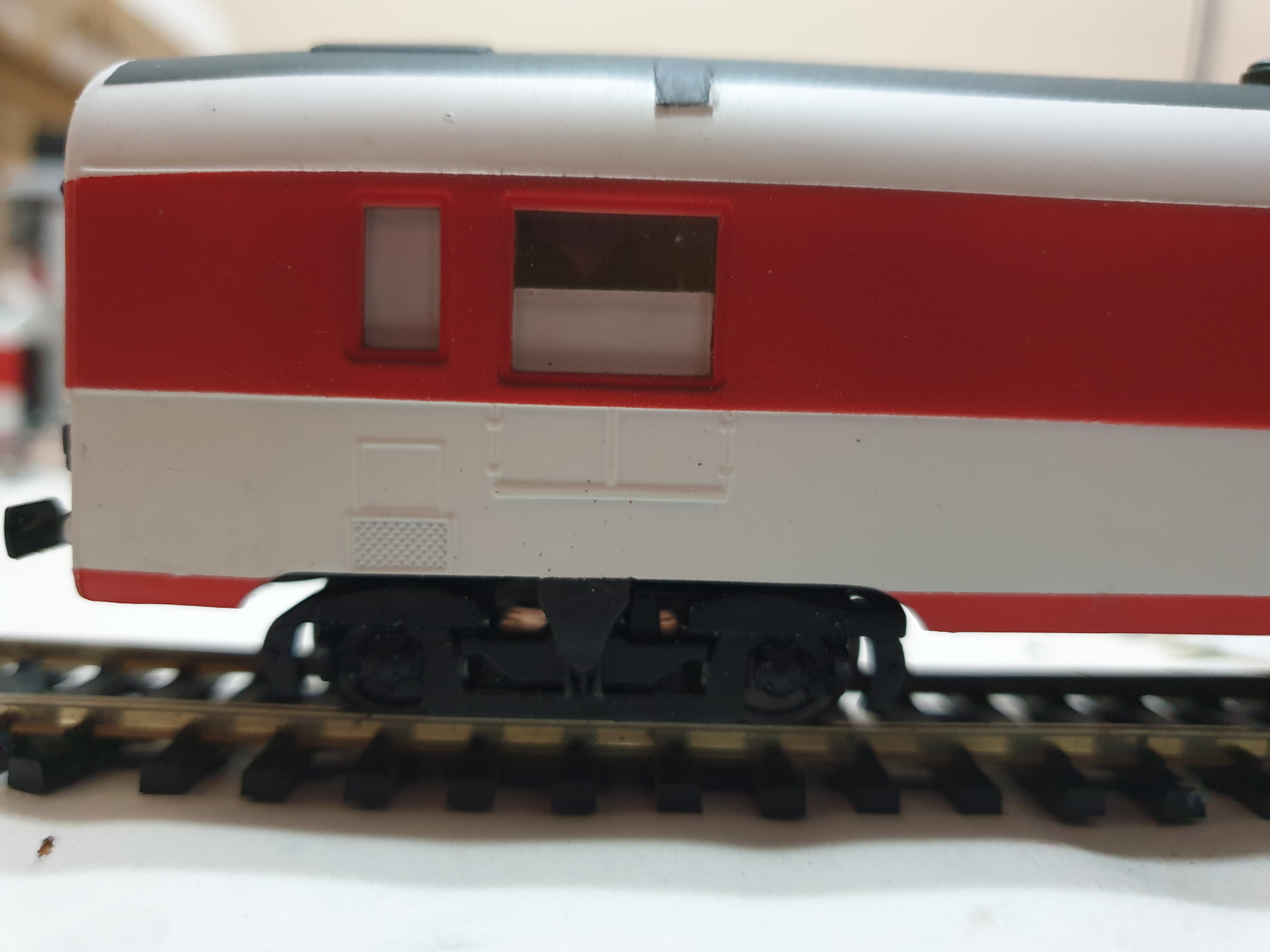

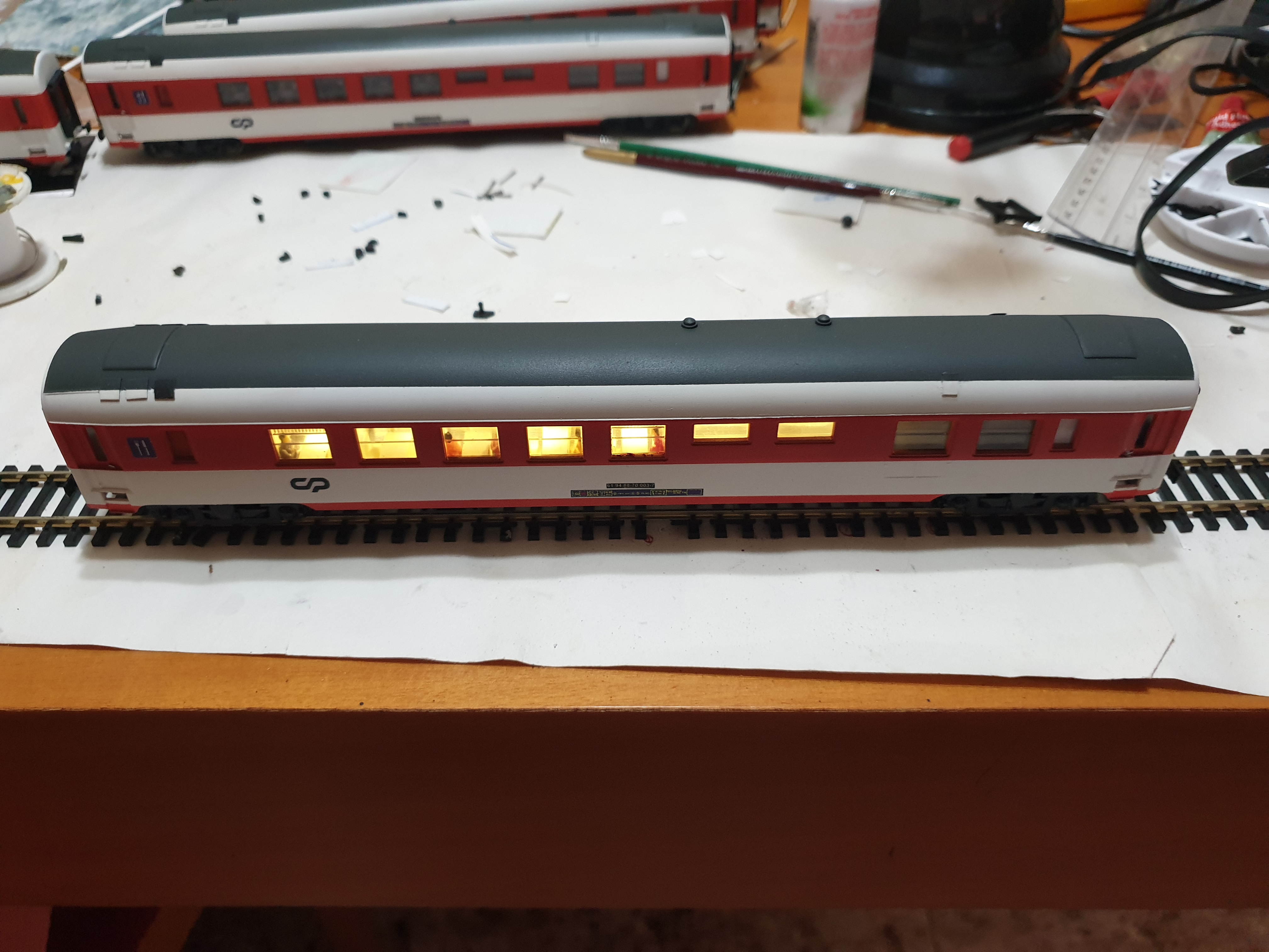

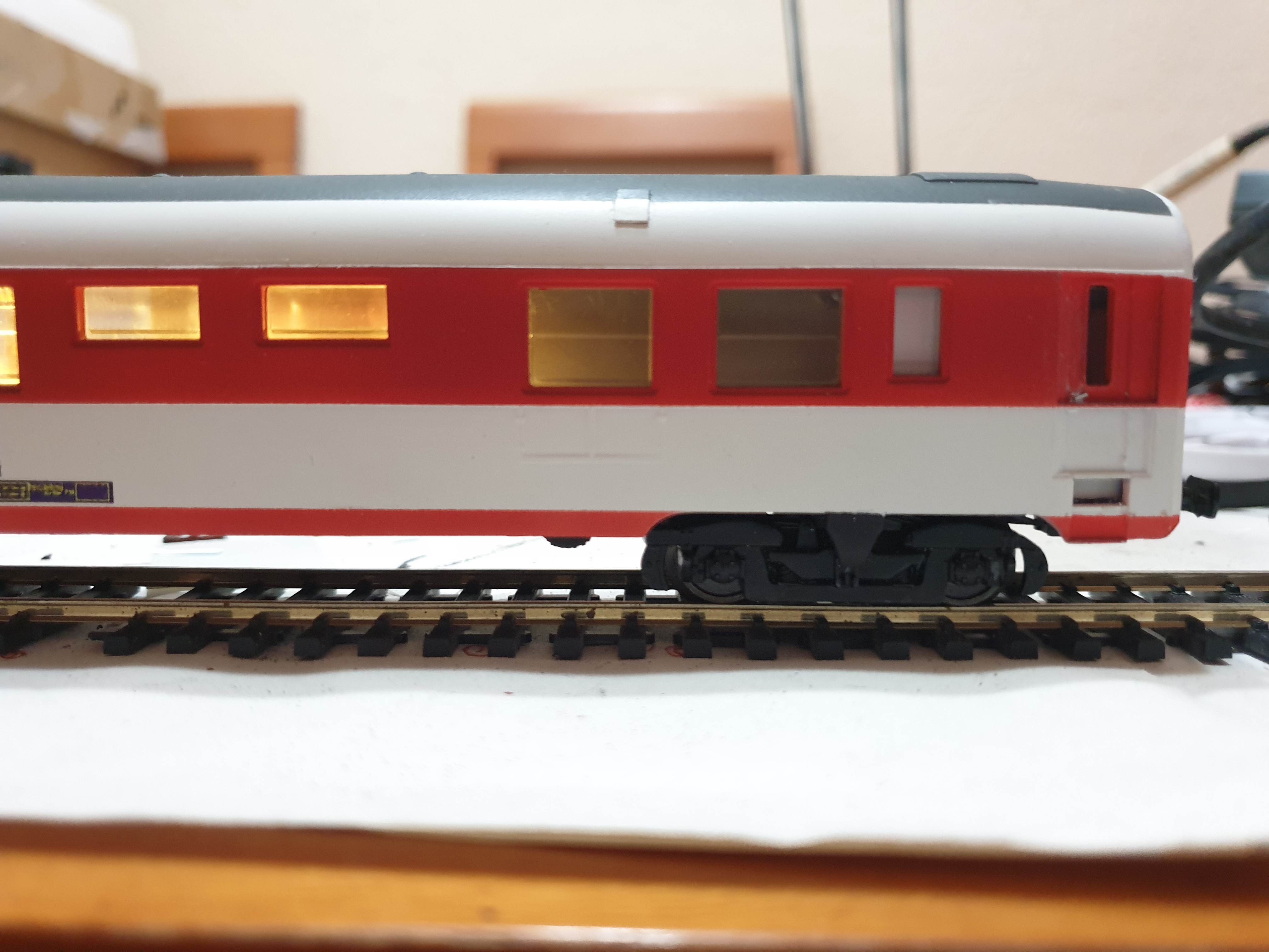

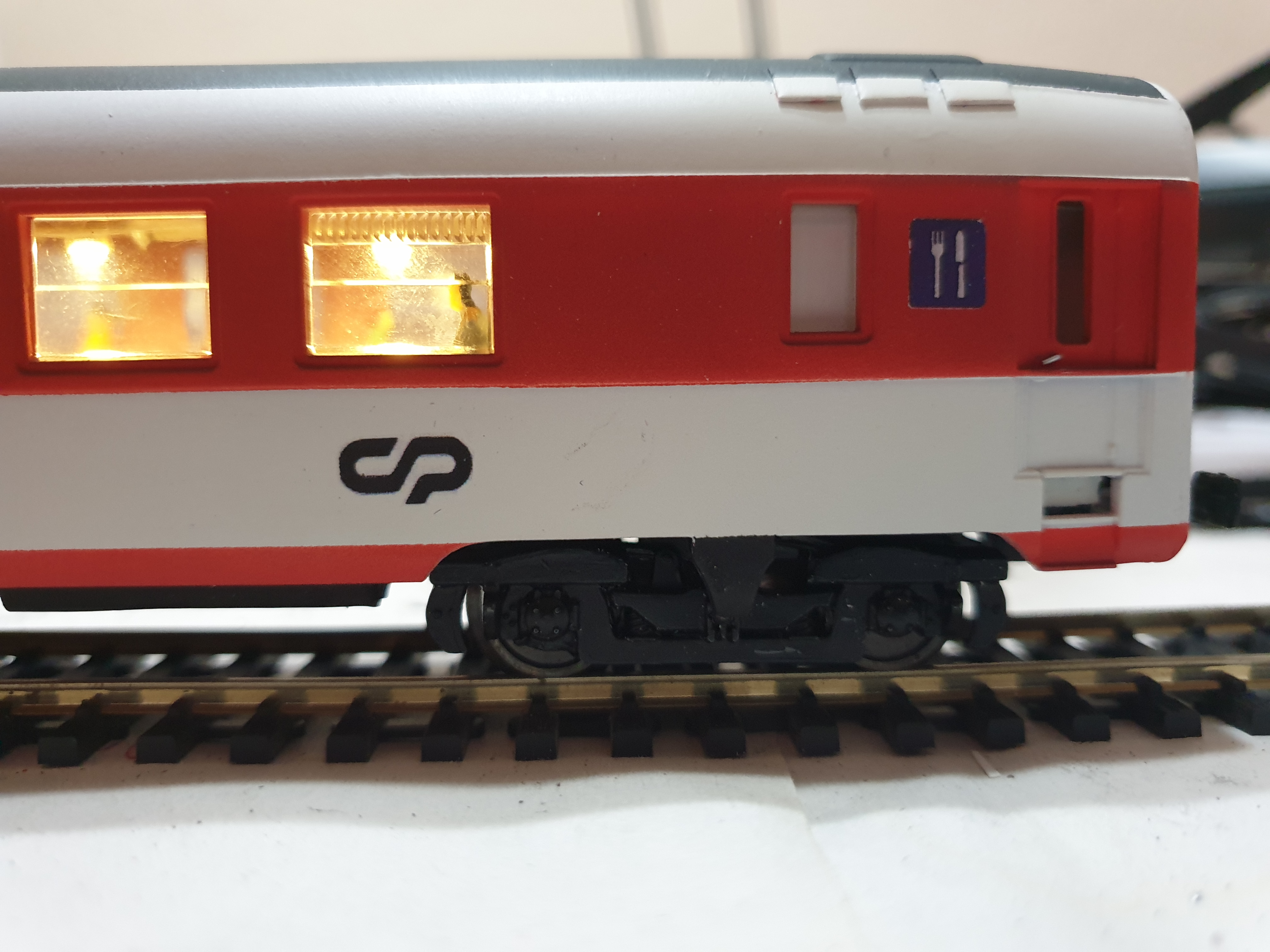

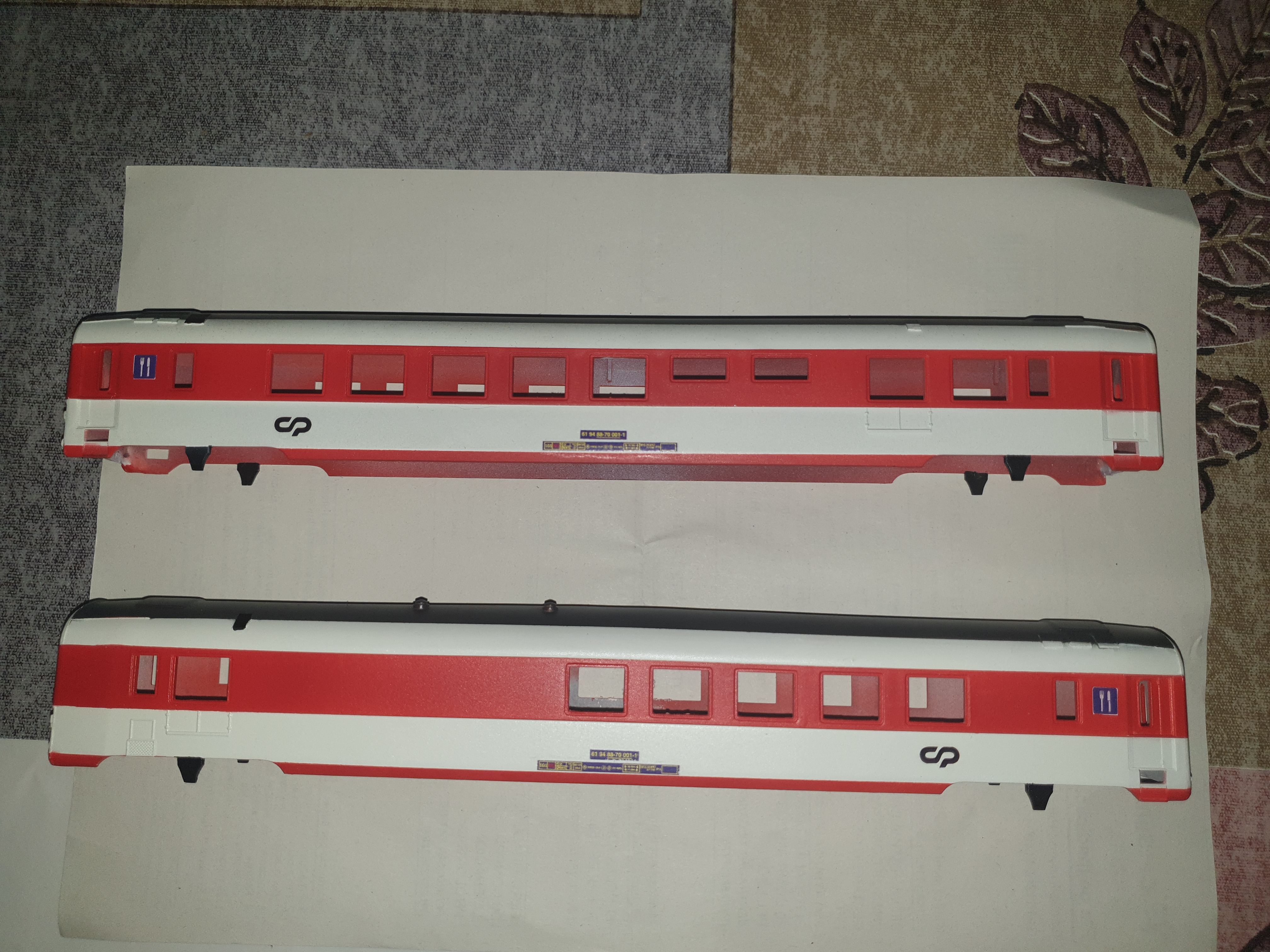

Coches restaurante tipo grill express,casi acabados,a falta de satinarlos :D

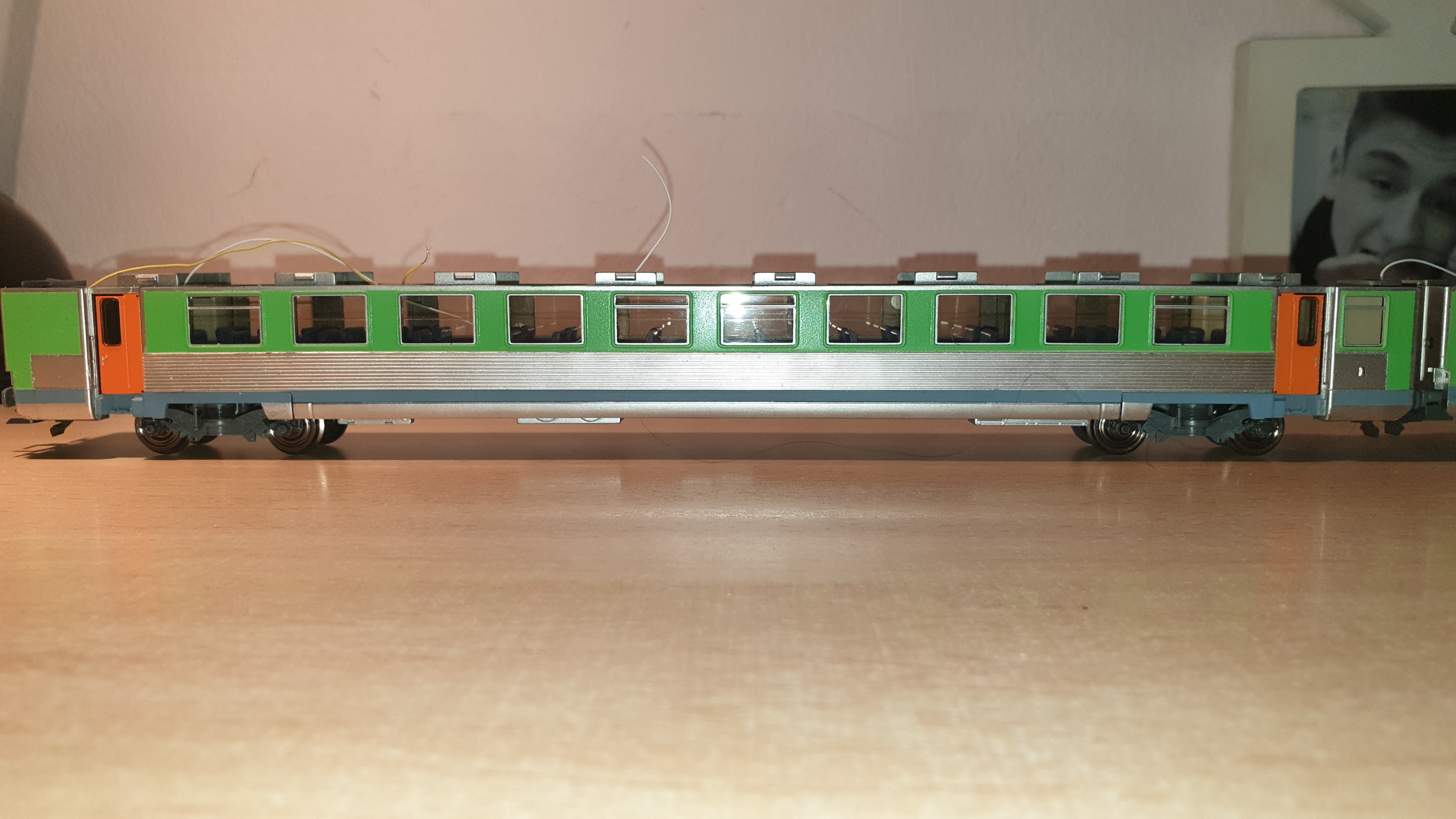

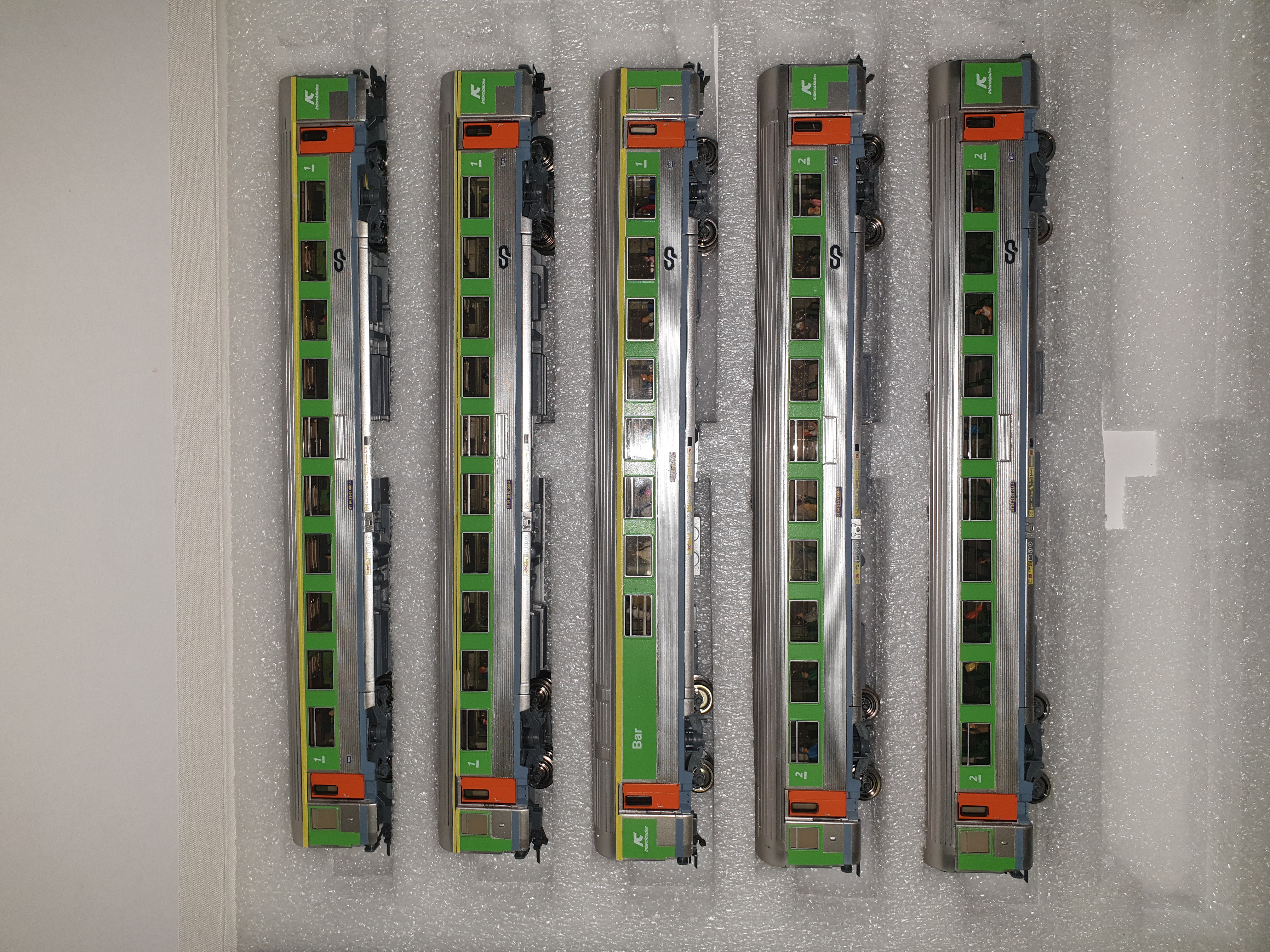

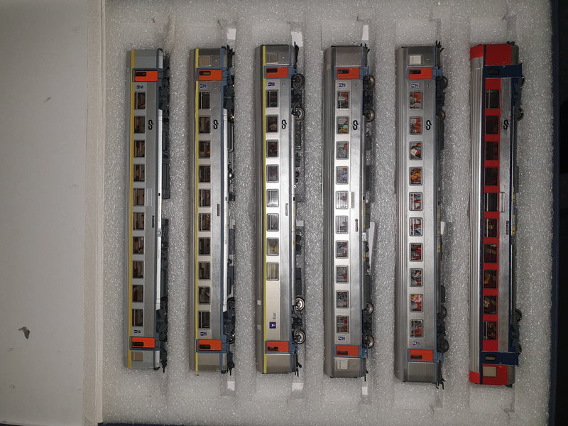

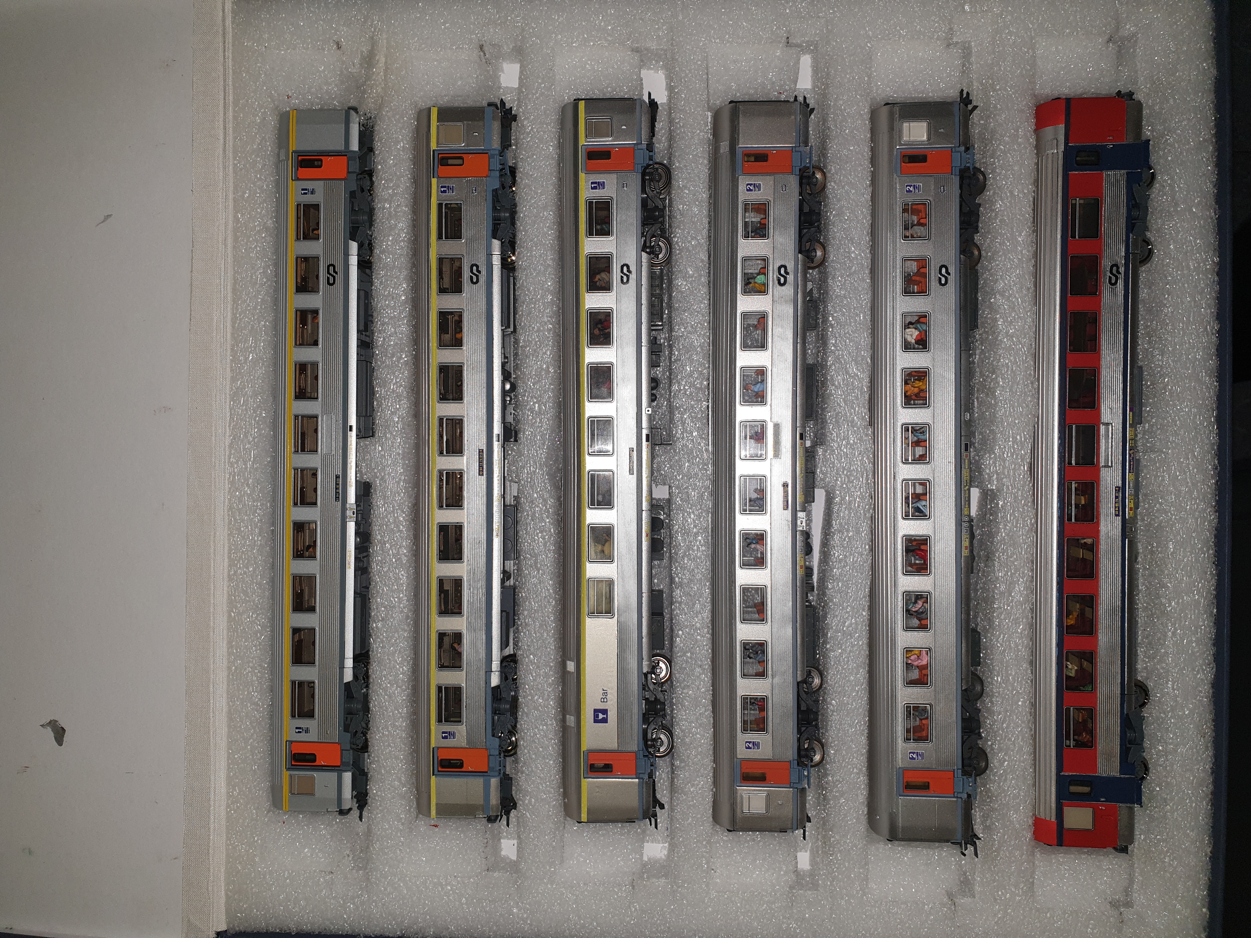

1 y 2 serie de CORAIL CP acabadas y ya en sus cajas correspondientes, por fin e podido acabar con ellos :D
Mensajes: 323
Registrado: 21 Ago 2010 15:23
CHAPEAU!!!!!
Son todos modelos Roco?
Pedro Rodrigues
Mensajes: 874
Los de la 1 serie,osea los totalmente inoxidables, los dos primeras son roco y el bar y los dos segundas,son lima,y la verdad,han quedado muy bien los lima,parecen otros.
Los de la 2 serie son totalmente roco,.
Ha costado bastante,ya que no haces uno o dos,son 11 coches,y a mi me pasa que cada vez que los miras,ves un fallo y quieres arreglarlo, y ya e dicho basta,si no,no se acabarían nunca :D ,
La verdad que cuando los ves correr cambia mucho,y con la luz interior, más los viajeros,pues queda mucho más real, :)

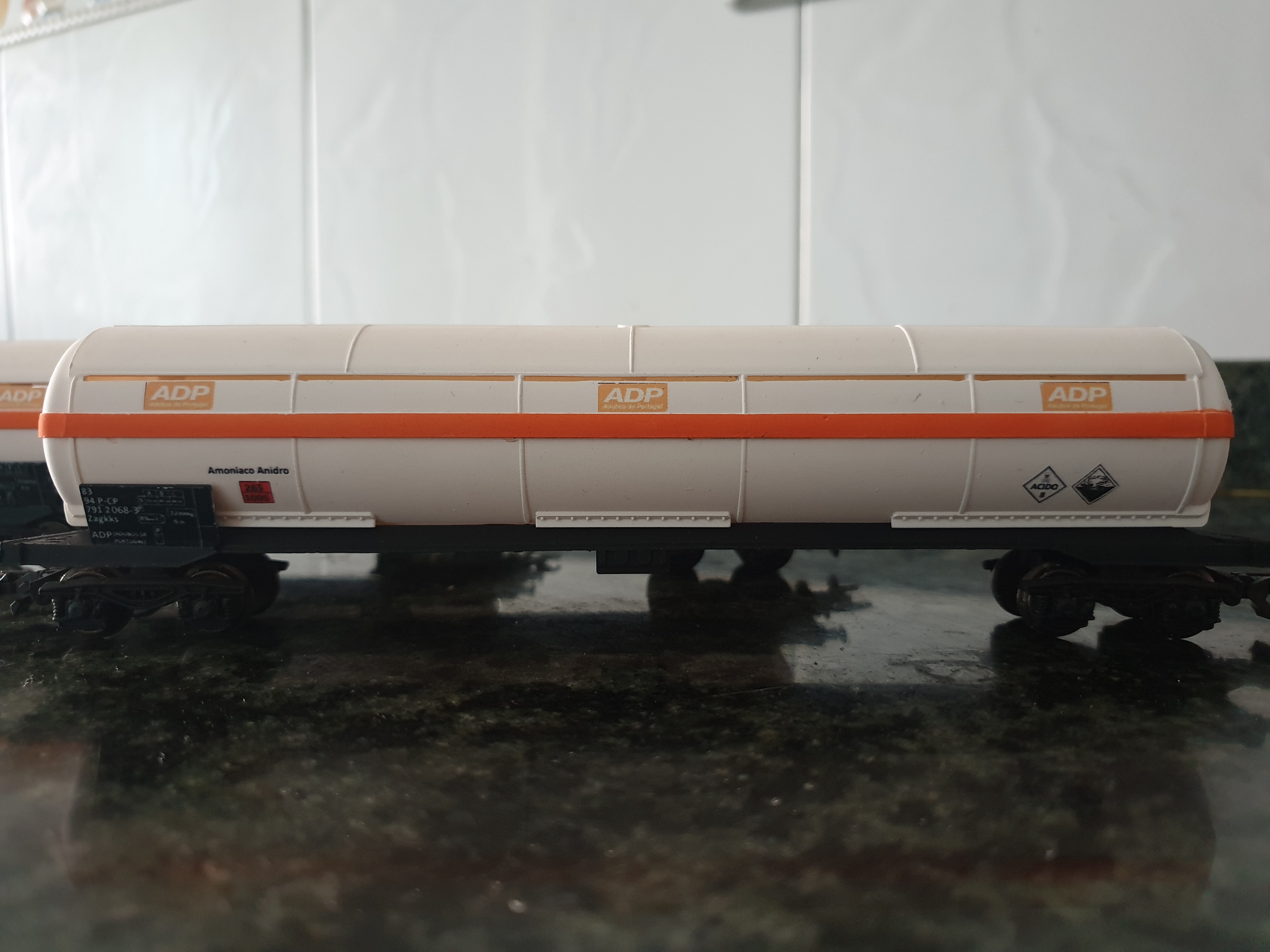

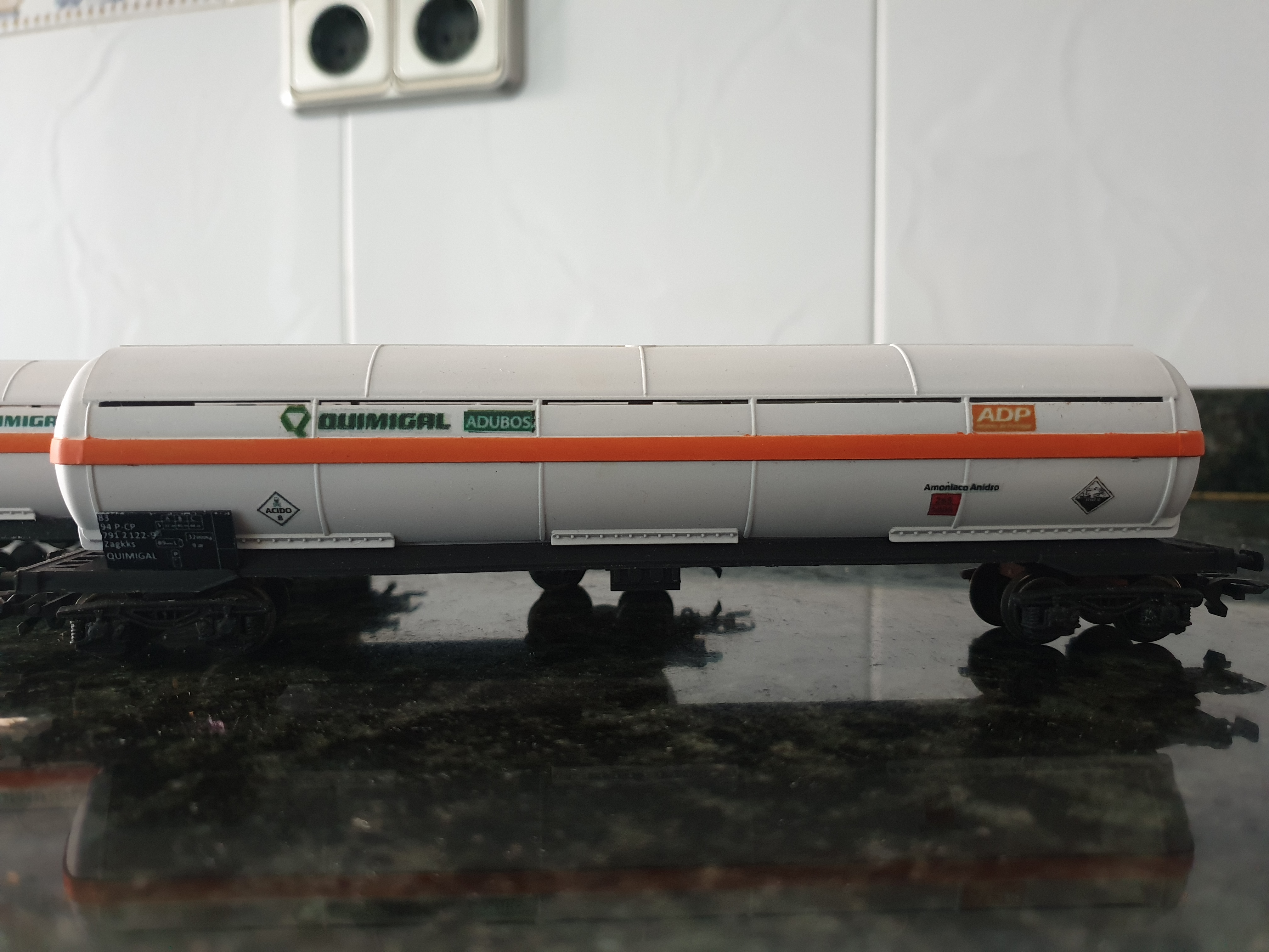

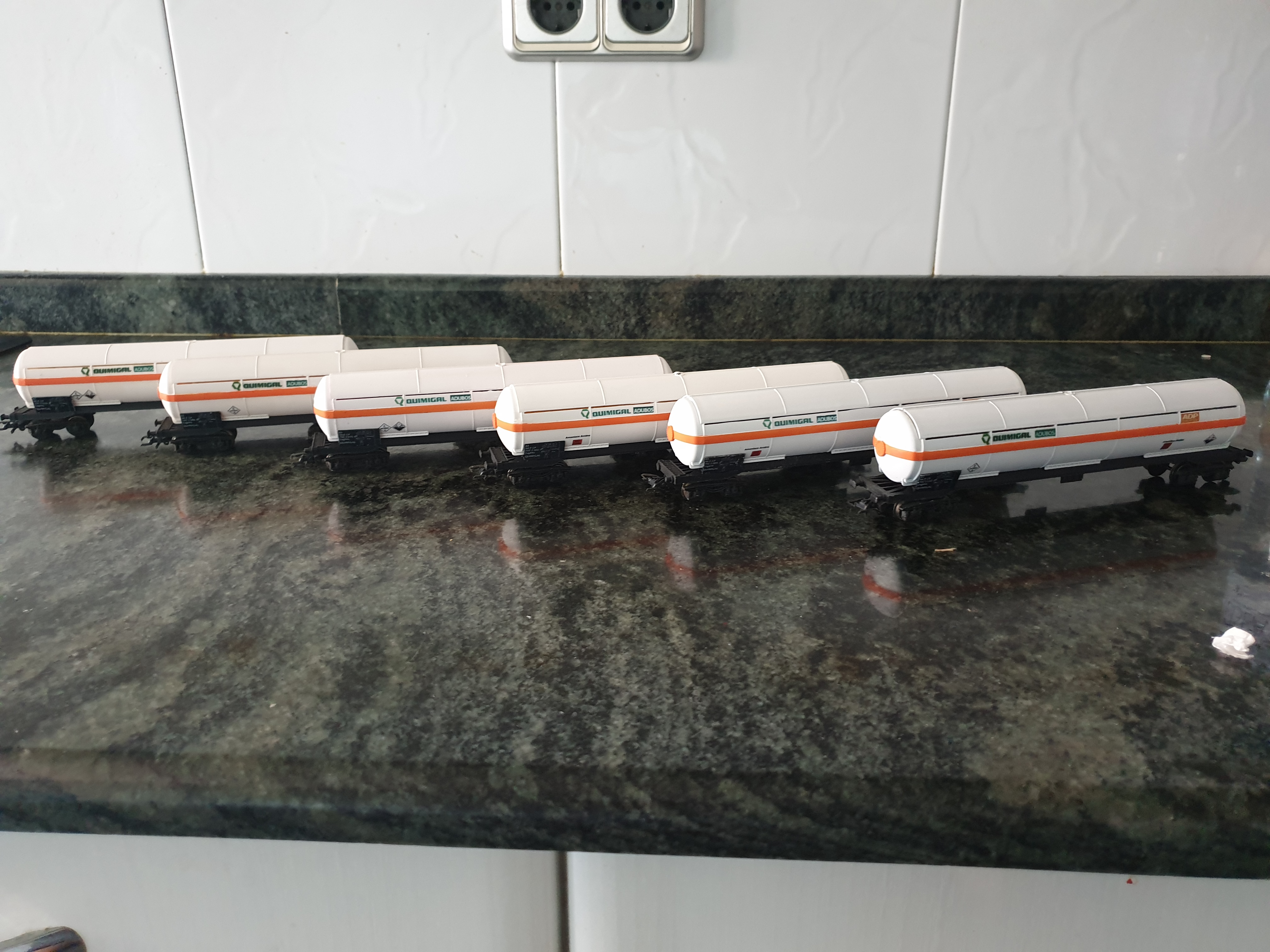

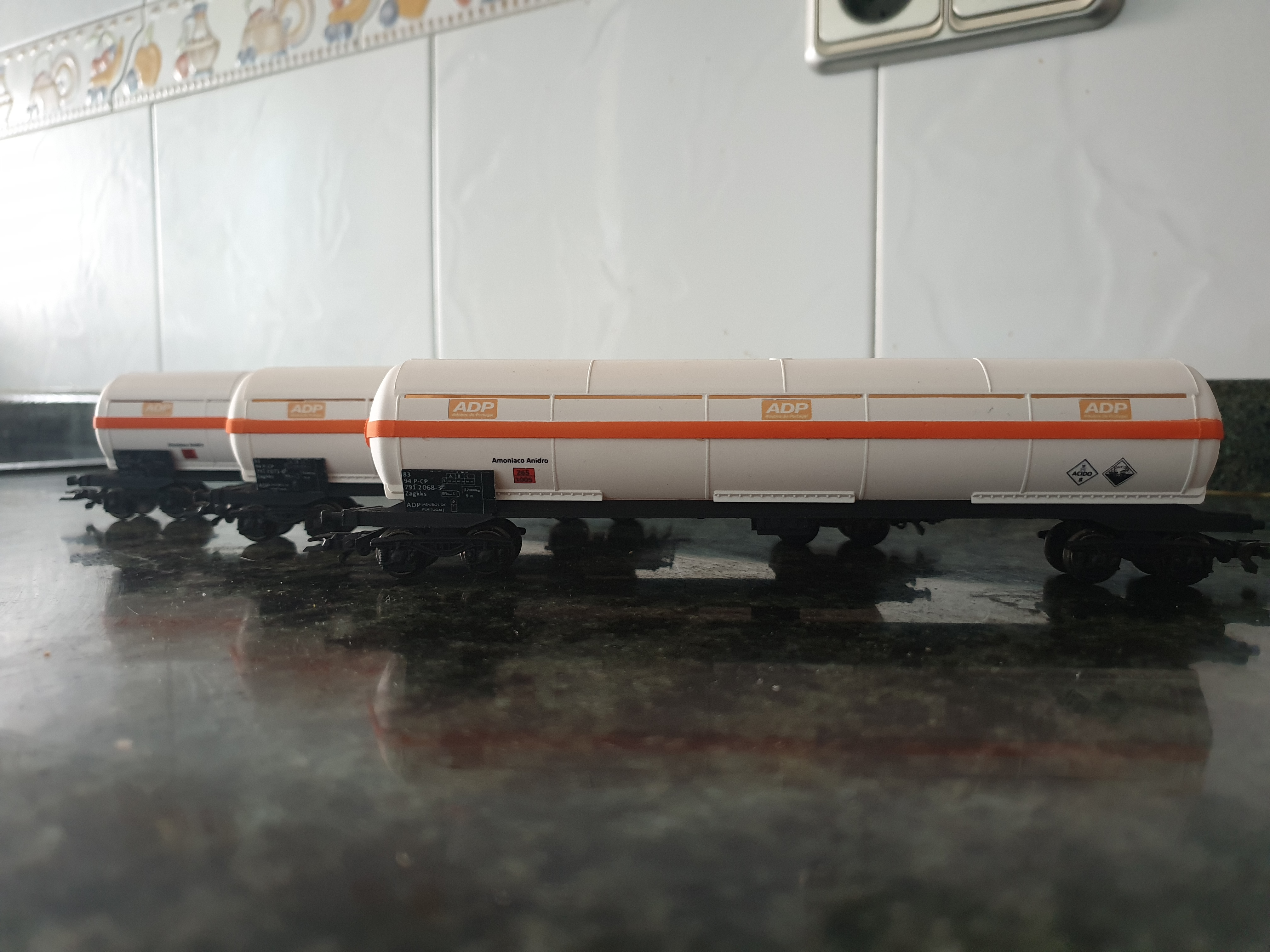

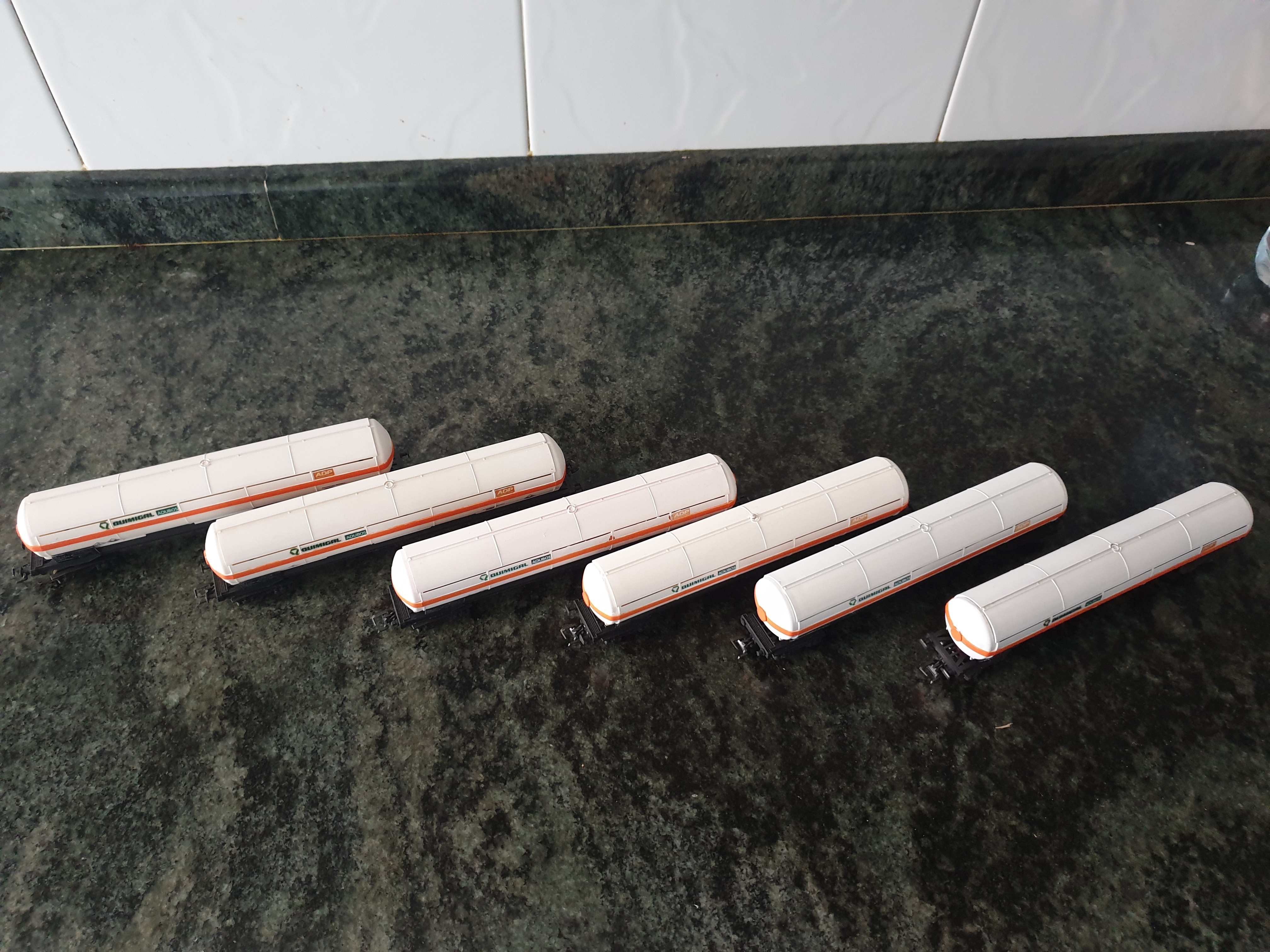

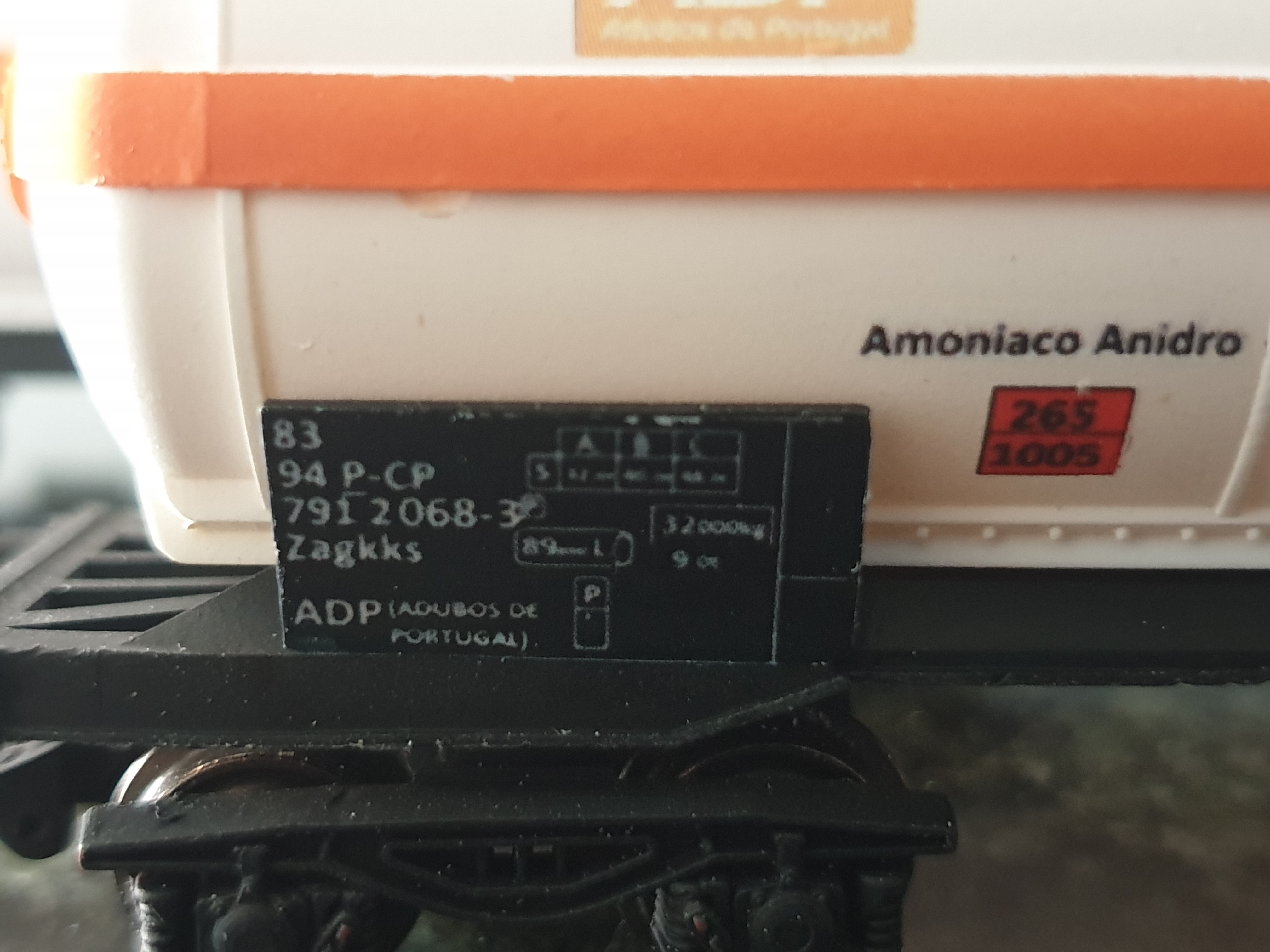

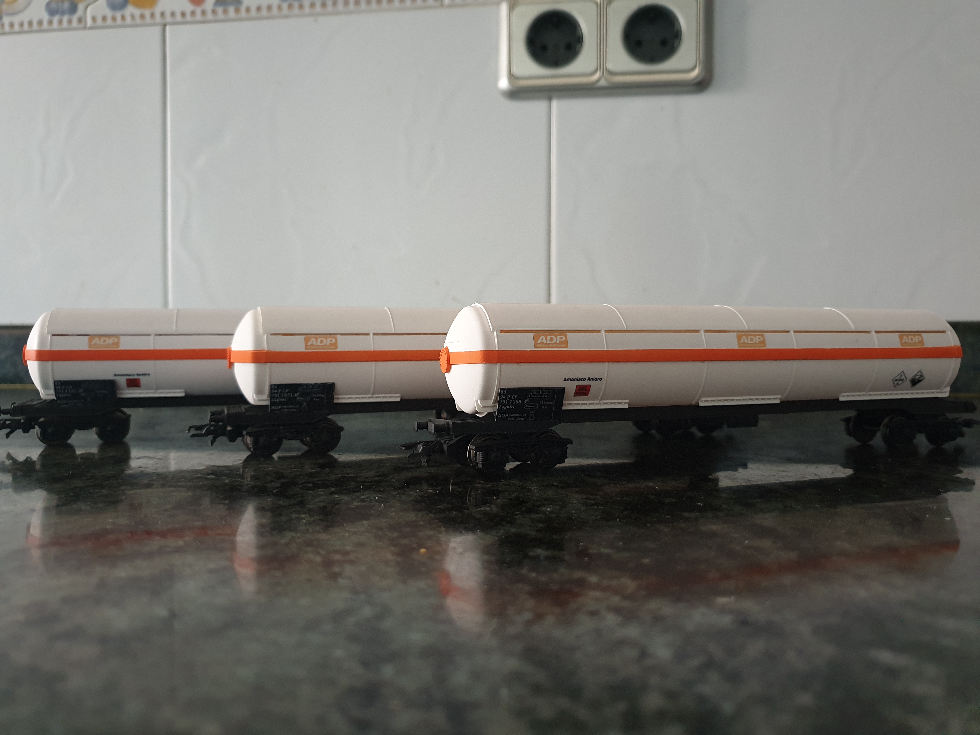

Cisternas de gas acabadas ,6 QUIMIGAL y 3 ADP,son cisternas de la casa Jouef y dan buen resultado cuando los transformas,ahora a falta de su ensuciado,se han cambiado los ejes tan grandes y feos que lleva y construido su cajetín en el boguie para poder colocar enganches, tanto de tipo corto,como de tipo estándar, pongo unas fotos :D

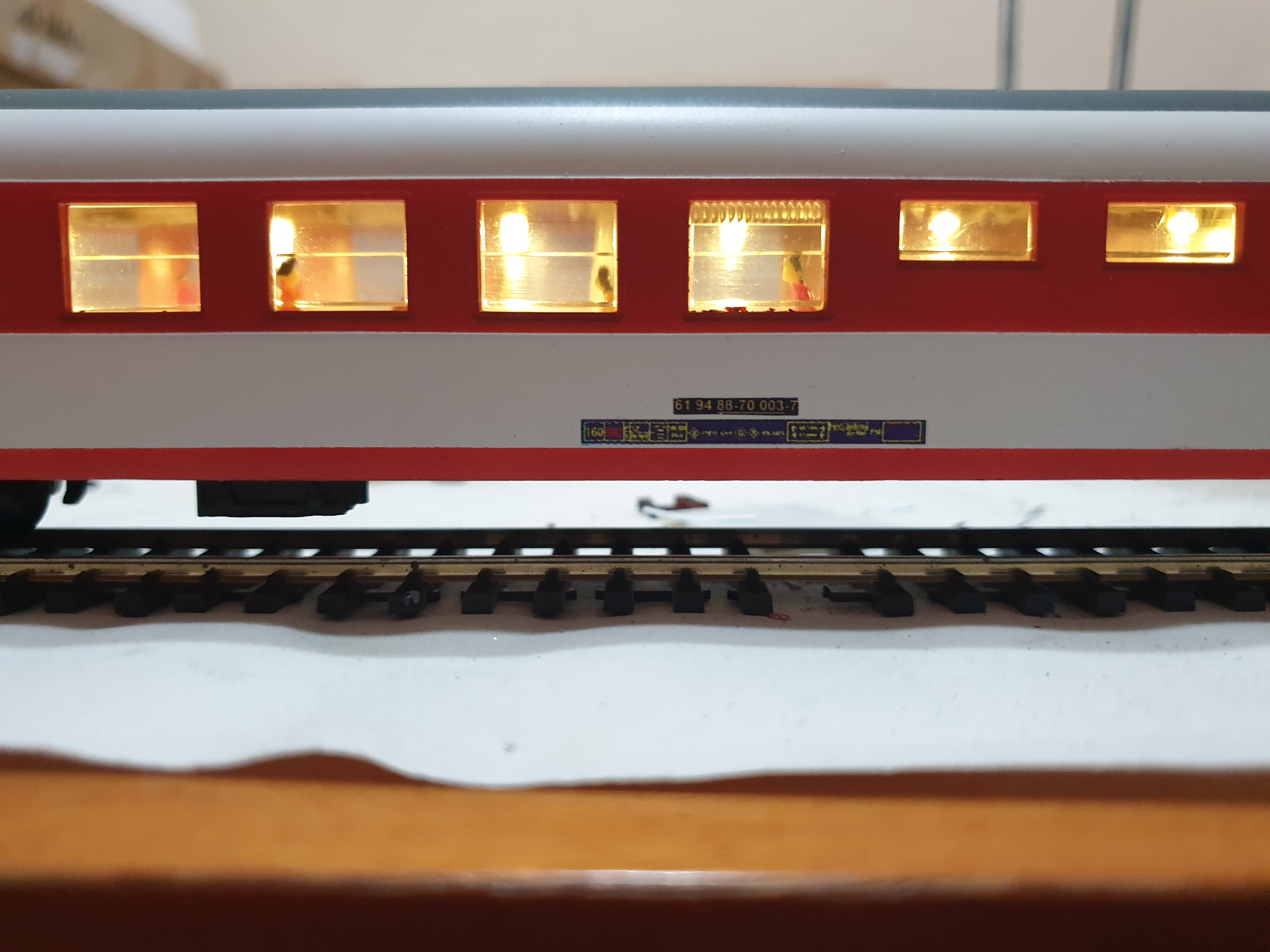

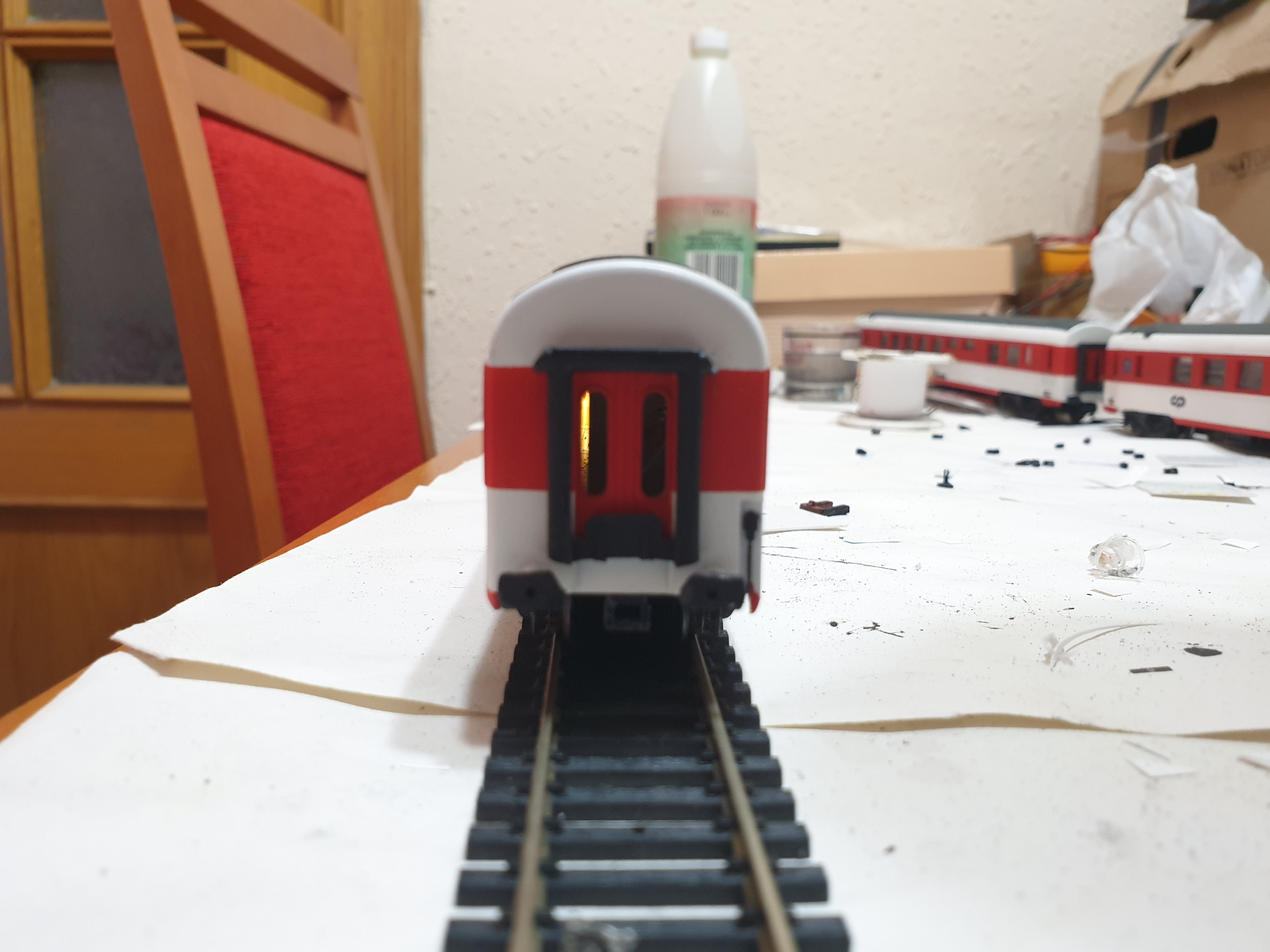

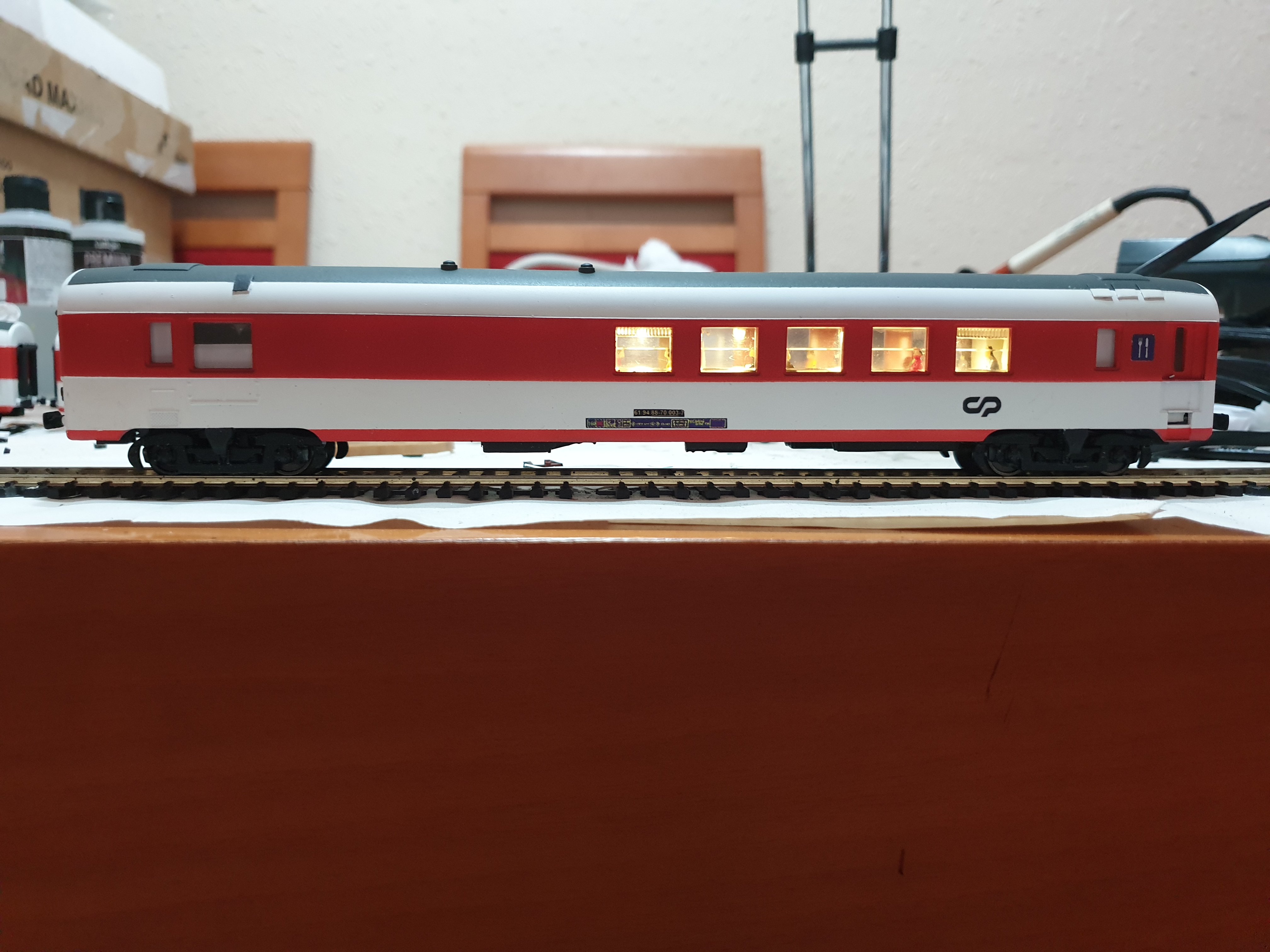

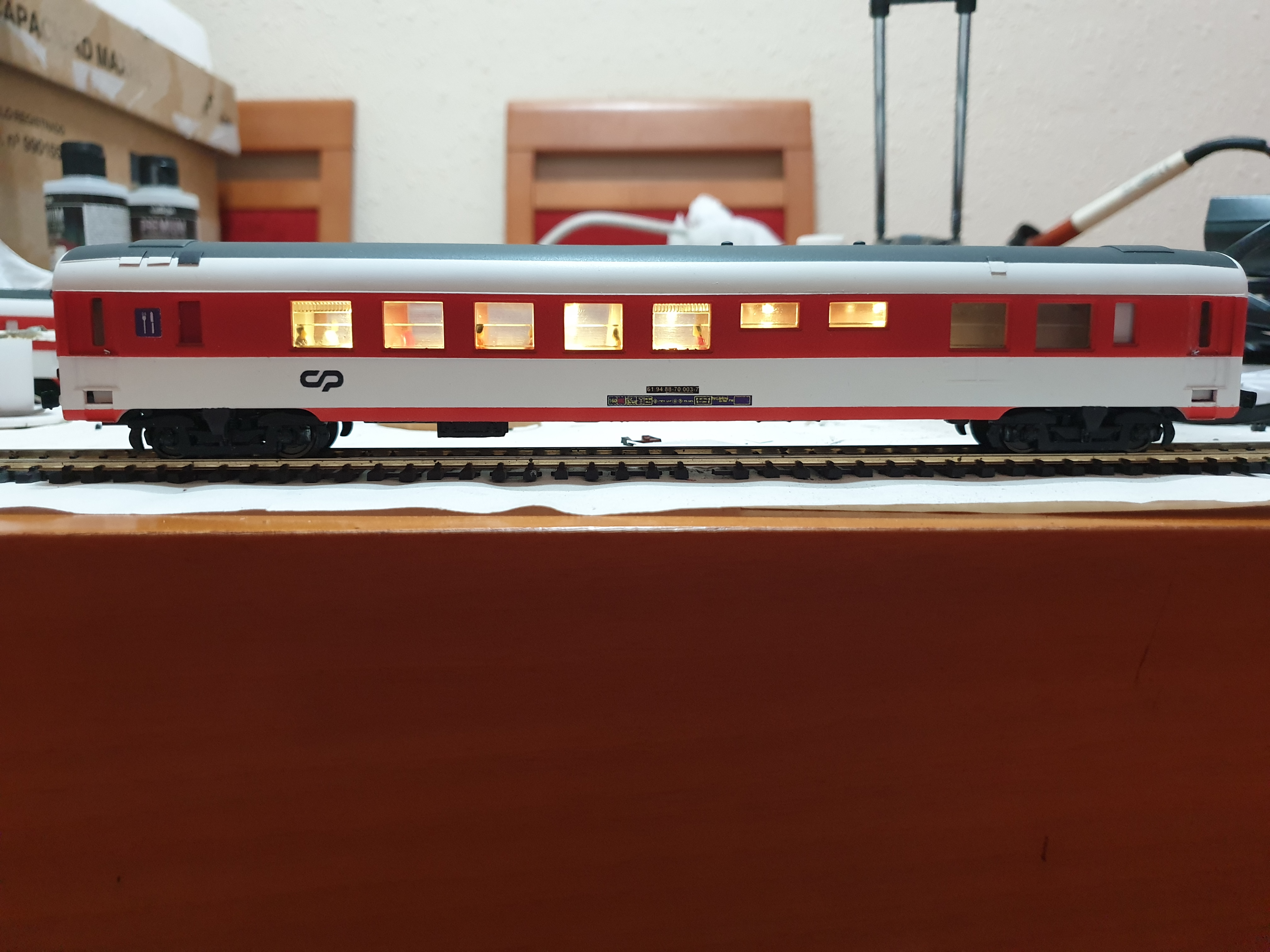

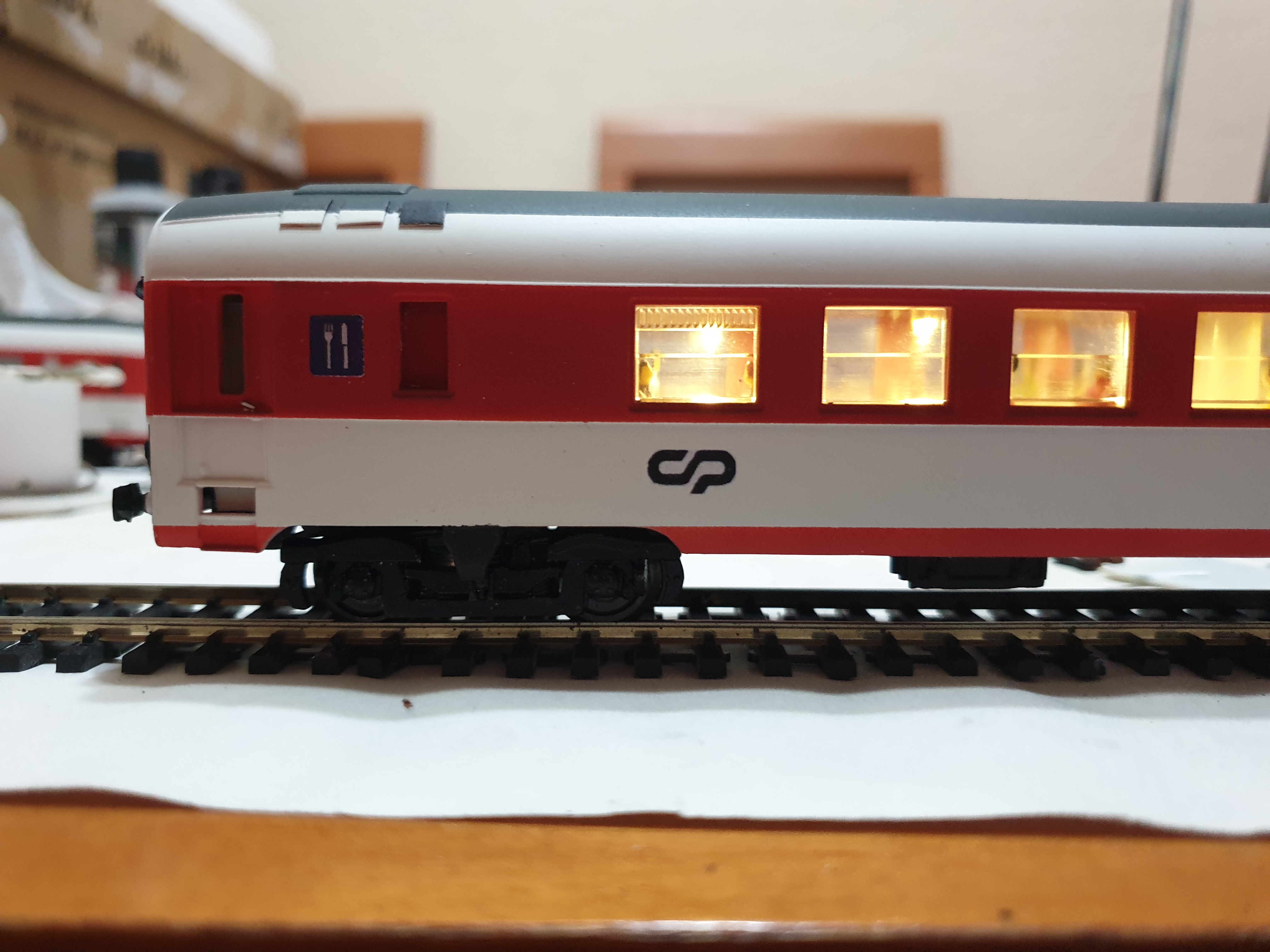

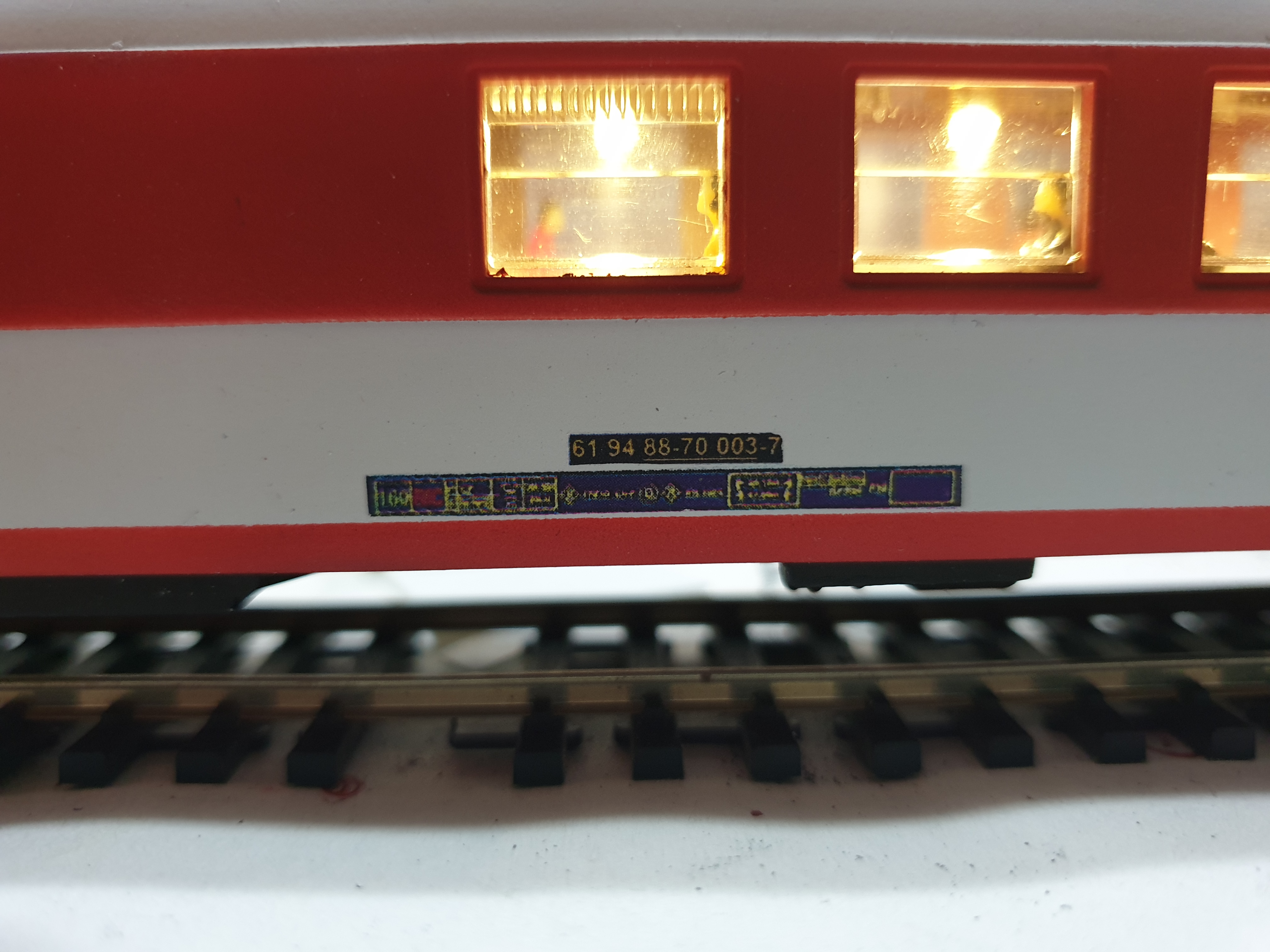

Grill express acabados,solo a la espera de comprobar su rodadura,e transformado 9 grill expres jouef, de esos 9,tres se han dejado en gama sencilla,no lleva interiores,se le repasado varias zonas del coche y cambiado el enganche y ejes,y por supuesto su pintado,calcas y barnizado en satinado,dos se le a dotado de iluminación interior,uno con viajeros sentados y el otro sin viajeros, se le ha arreglado el enganche,de tal modo que puedes poner cualquier tipo de enganche,colocado ejes,calcas y pintado con sus colores,y 4 de gama alta,lo lleva todo,hasta cinemática para enganche corto,osea hay 4 de acabado más alto, 2 de gama alta-media y 3 de gama media,tengo las 4 matriculas que llevan estos grill express, espero que os gusten :D
La verdad que quedarían bien con los sorefame :)
