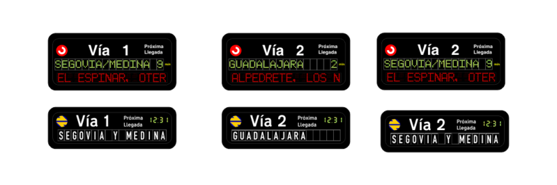

Os presento un nuevo prototipo que estoy ultimando, los carteles empleados desde finales de los 90 en muchas estaciones de Cercanías para anunciar el próximo tren. Los de arriba son una reproducción totalmente fiel y a escala de los reales, mientras que los de abajo son de inspiración libre para la época IV. Espero que os gusten.

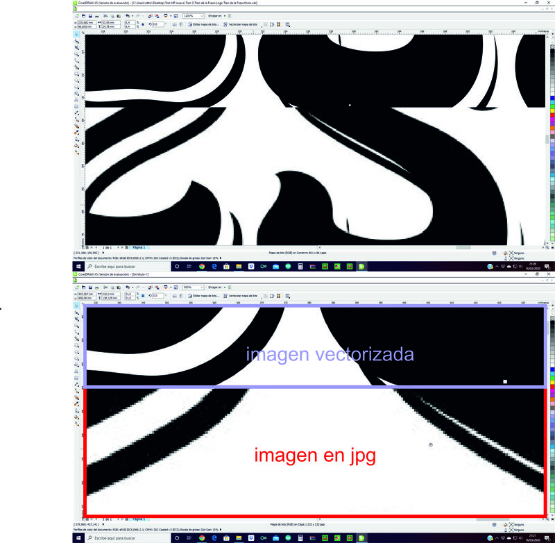

jucar42 escribió:
Habria alguna forma de que estos letreros podrian valer para la escala N, reduciendolos o que forma seria la correcta. Muchas gracias
Reducirlos es el sistema y lo puedes hacer con programas de tratamiento de imagenes, o dependiendo de la impresora, con su escala de reducción.
Tal vez no sea lo mas ortodoxo ... copiar una imagen o escanearla, reducirla y enviarla a la impresora porque? ... porque las imagenes tratadas en formatos tipo JPG y similares no tienen la misma definición que los dibujos vectoriales realizados en formatos tipo *.ai (Adobe Ilustrator) - *.cdr (CorelDraw) - o *.fh11 ¡¡no estoy muy seguro!!! (Freehand) aunque hay mas extensiones dependiendo del programa. ¿¿¿por que???
Verás porque ...
3

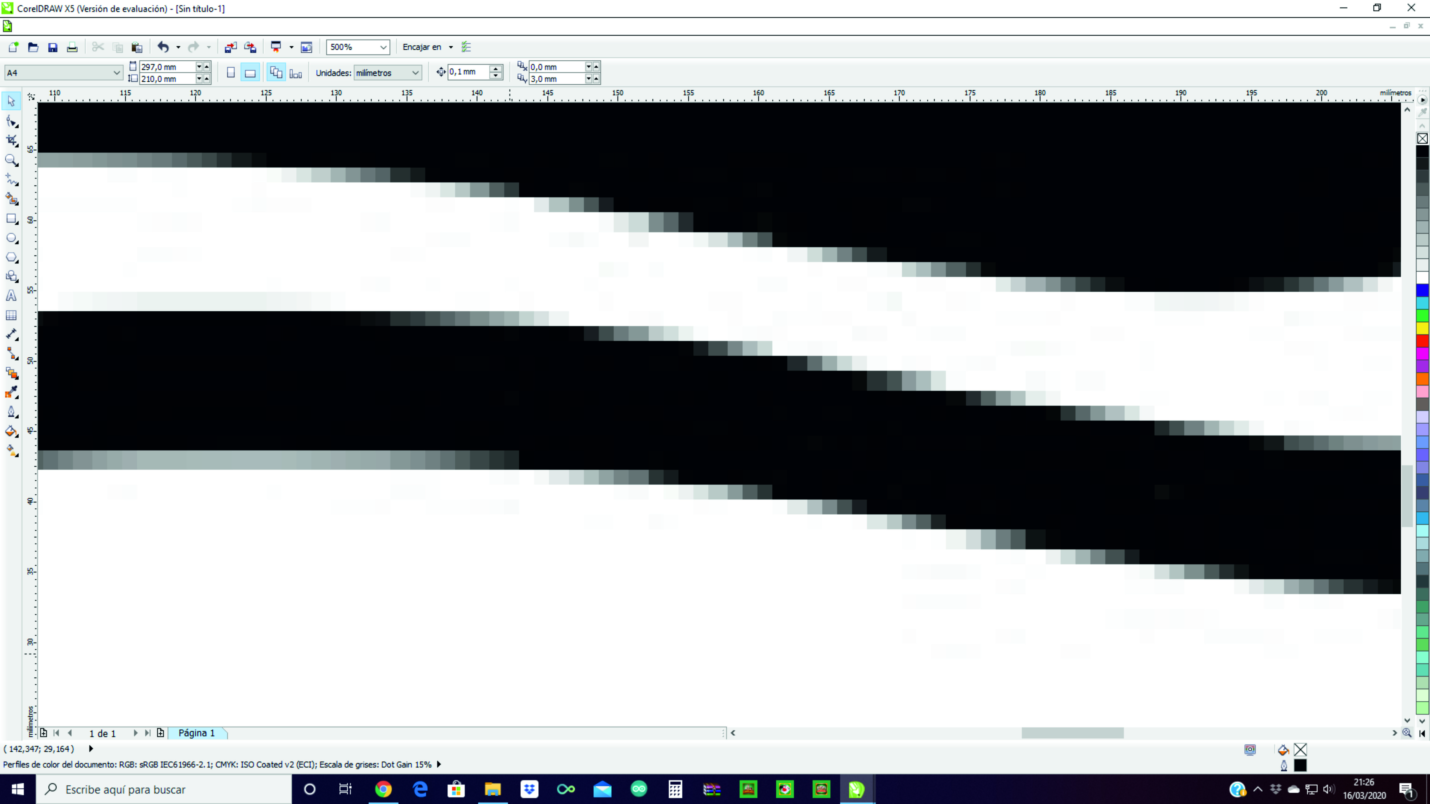

con mas detalle ...
Podrás observar en la primera imagen que no existen "escalones" y cuando la amplias mas ... tampoco hay diferencias de color o escalas del mismo. Vaya por delante que si puedes crearlas, pero siempre con la definición que tu establezcas.

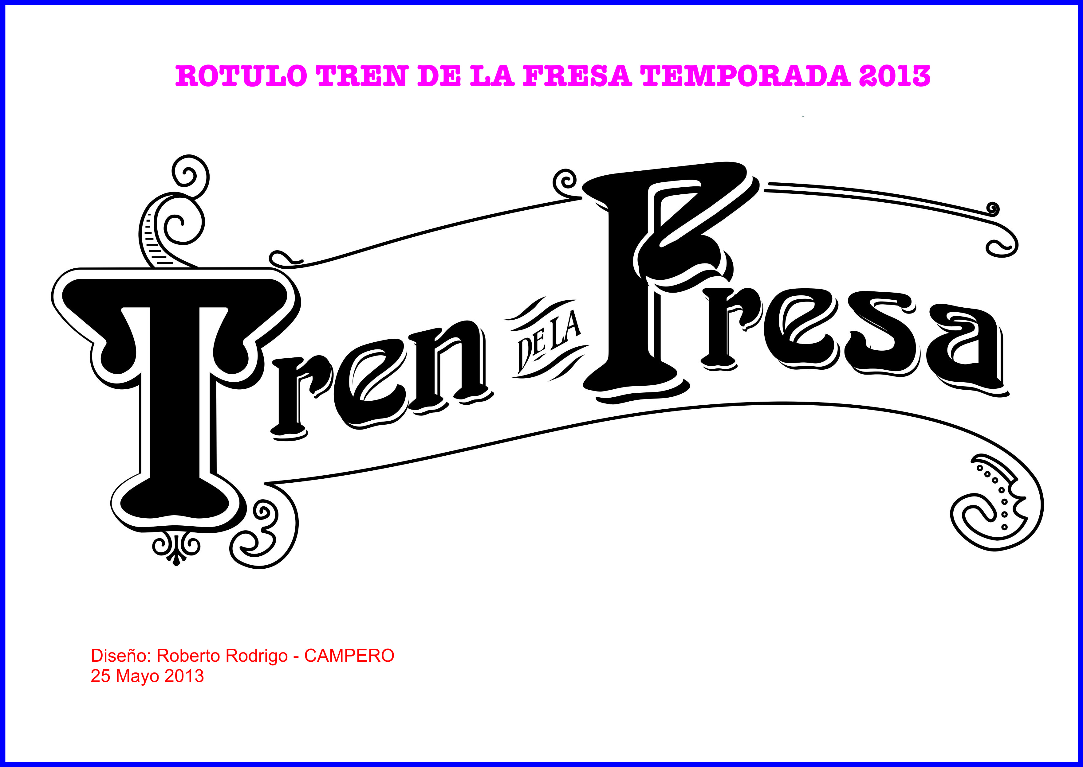

La imagen corresponde al logo del Tren de la Fresa que fue de los que mas me costó hacer por la complejidad propia del logo.
Para los mas detallistas les confirmo que falta una elipse encima de la "T" de Tren, un pequeño detalle ya que la imagen definitiva la tengo en otro HDD que no tengo a mano en este momento.
Este tipo de logos una vez vectorizados puedes tratarlos de mil maneras .... si eres creativo ... lo que se te ponga en tu cabeza, y con ello llegar tanto al tamaño/s como la forma/s y al color/es que tu quieras definir.
