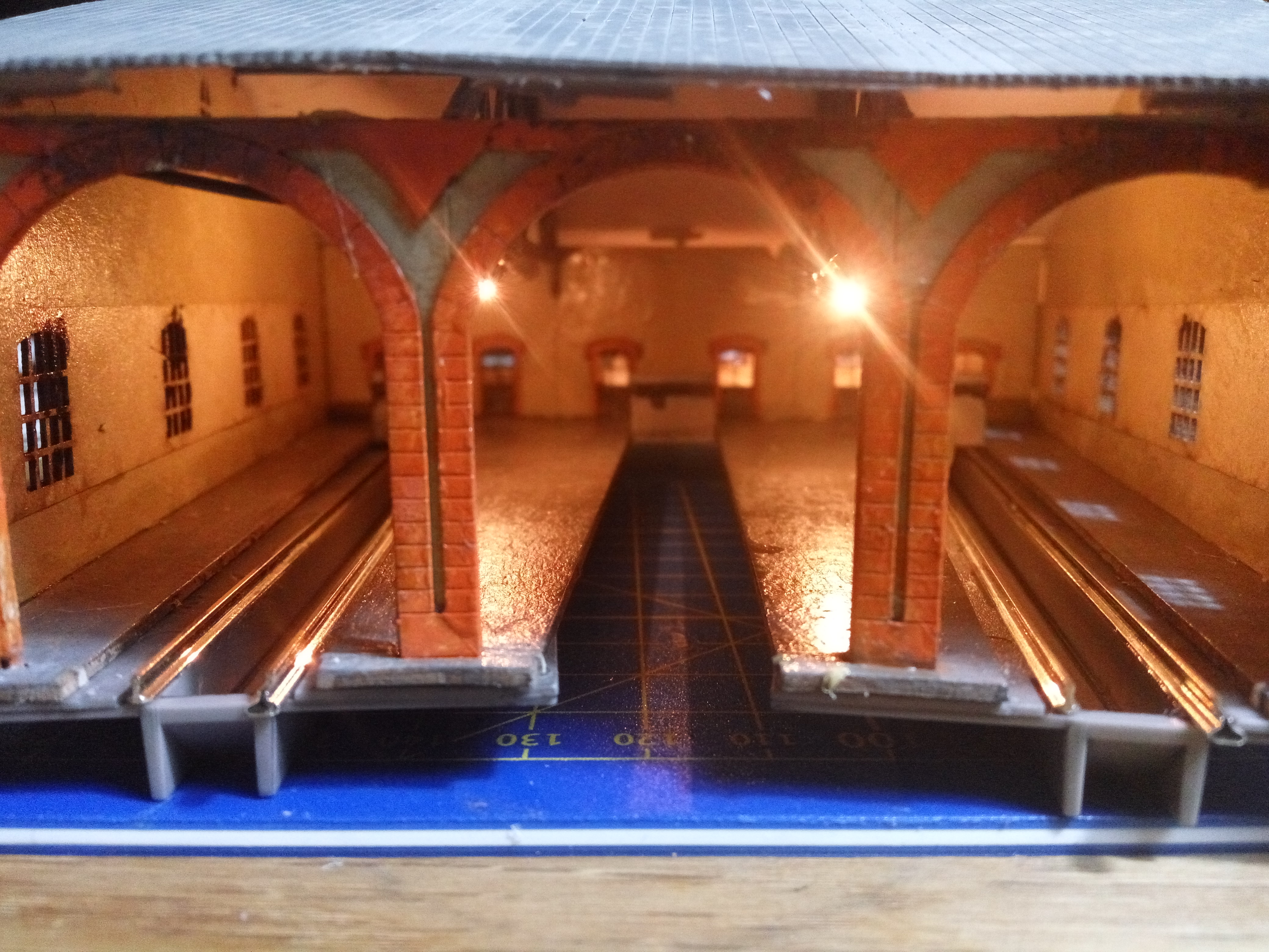

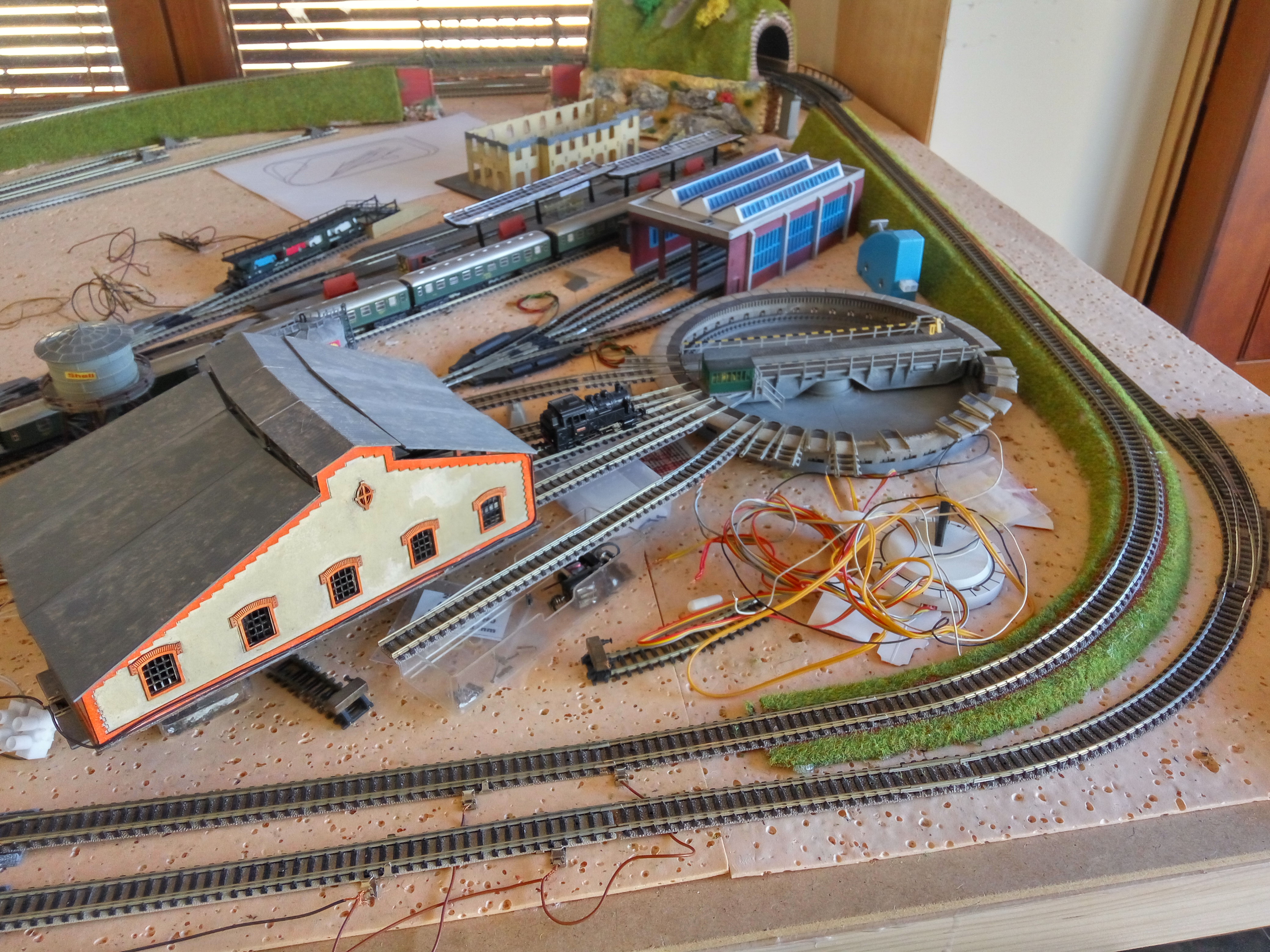

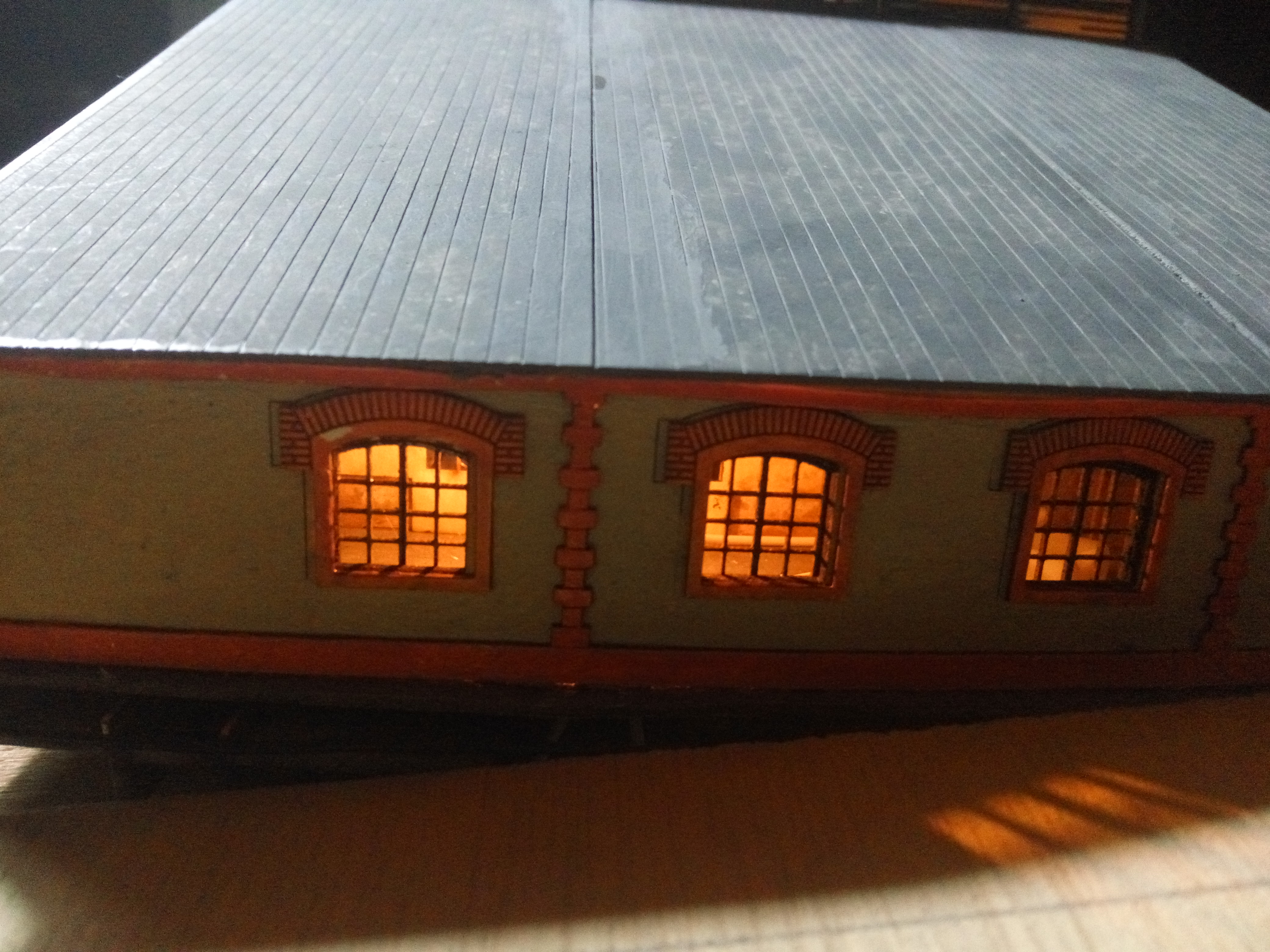

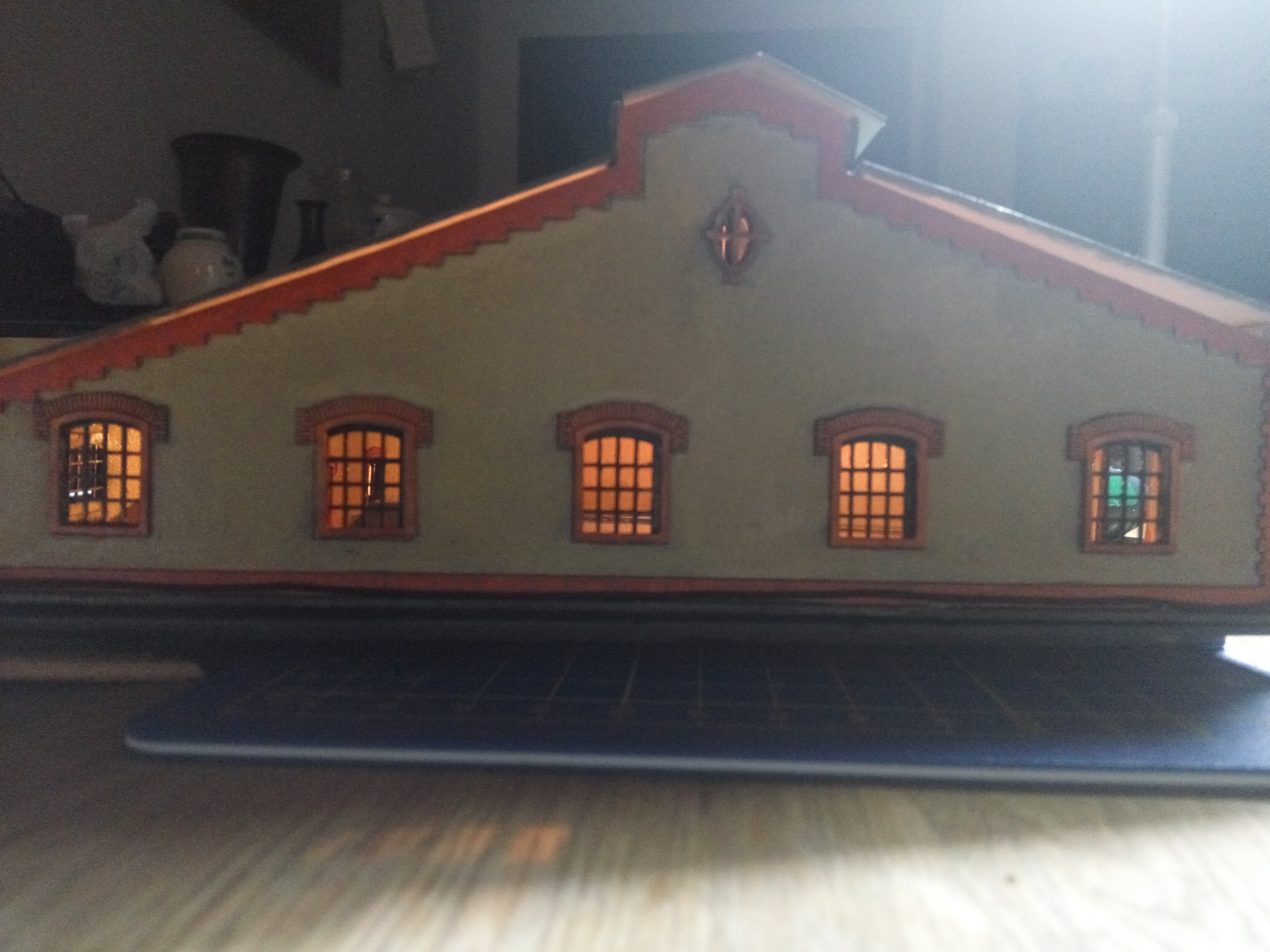

Y, además, con la electrificación, casi hemos terminado el cocherón del depósito de locomotoras de vapor.
Al final hemos optado por adecuar los fosos a la longitud de los andenes interiores.
Las obras se suspenderán por causa de necesidad, pues el martes me intervendrán para extirparme una pequeña metástasis única de 21 mm. que tengo en el hígado.
Espero volver pronto con vosotros.
Gregorio.
FACHADA TRASERA
FACHADA LATERAL
FACHADA FRONTAL

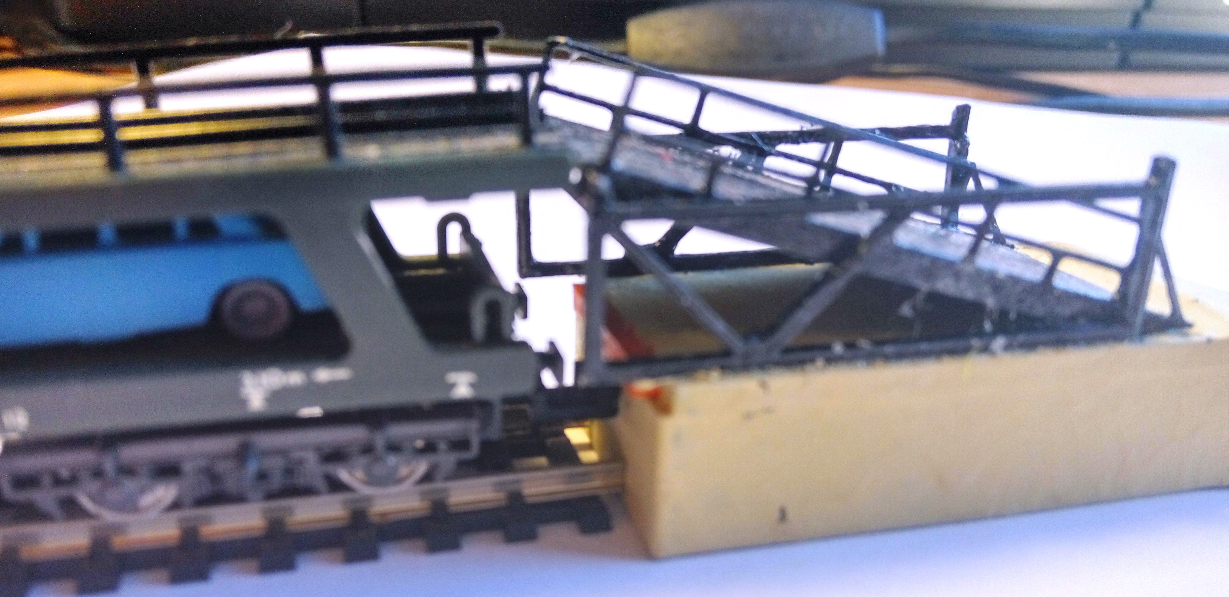

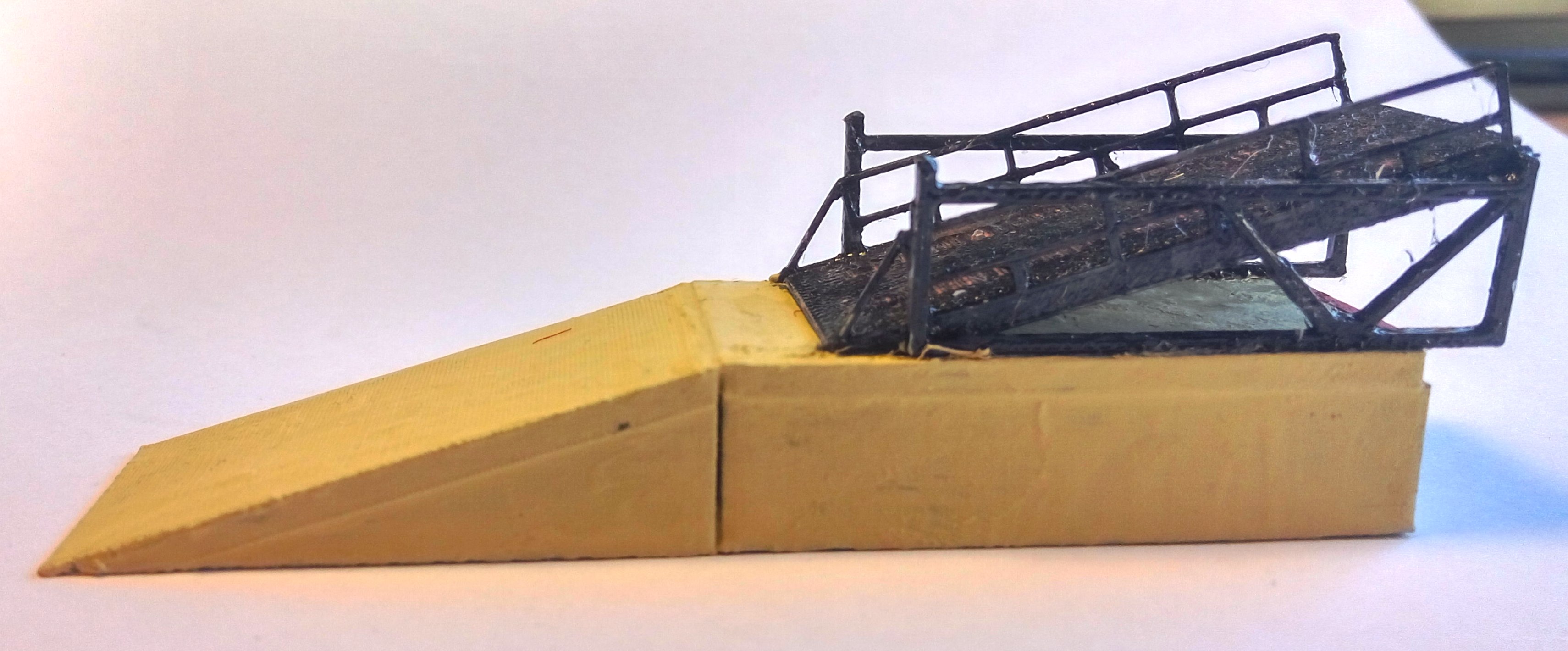

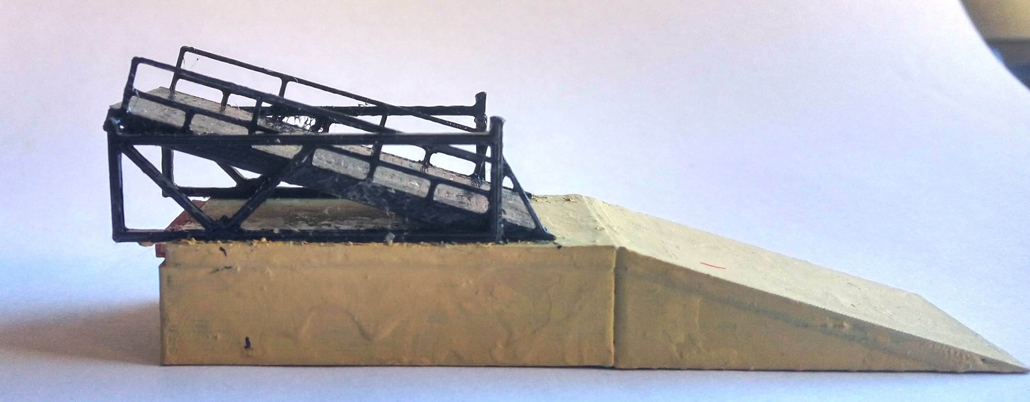

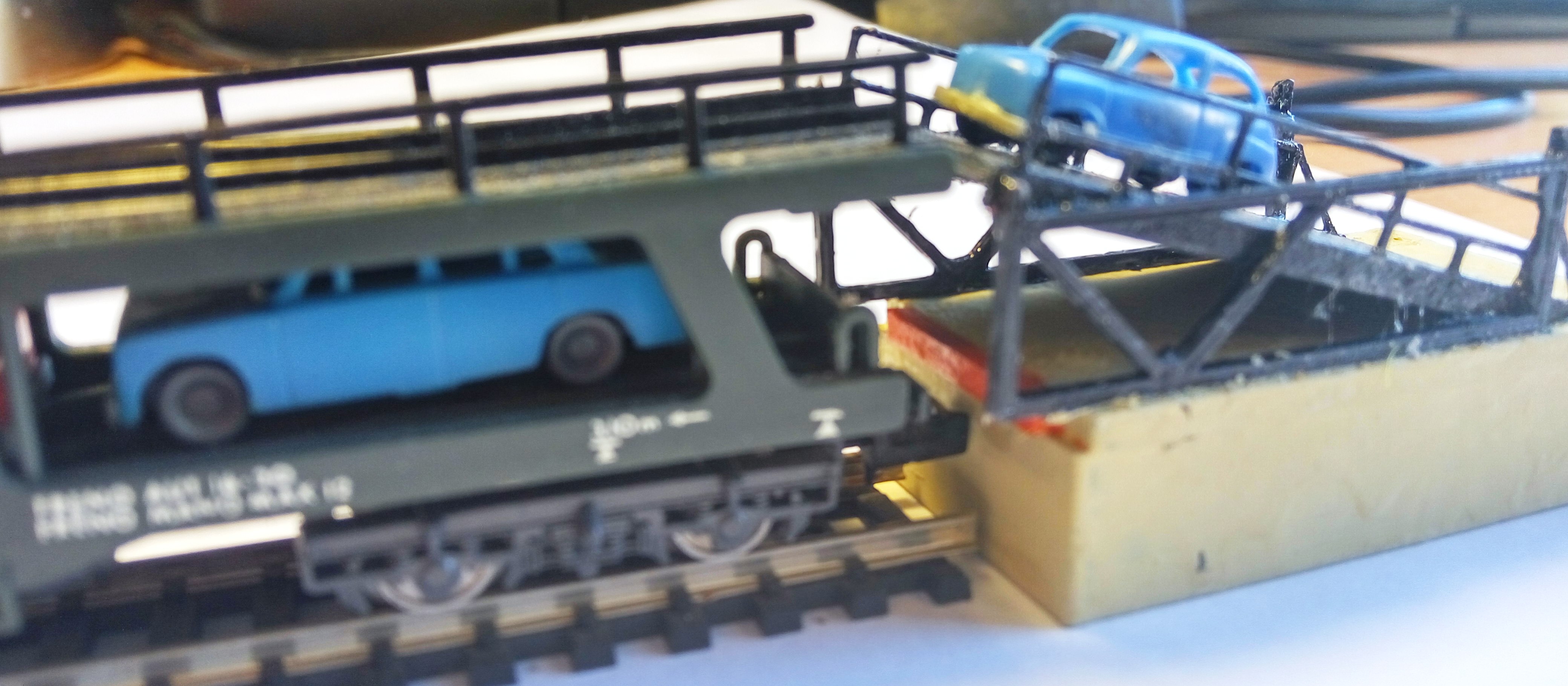

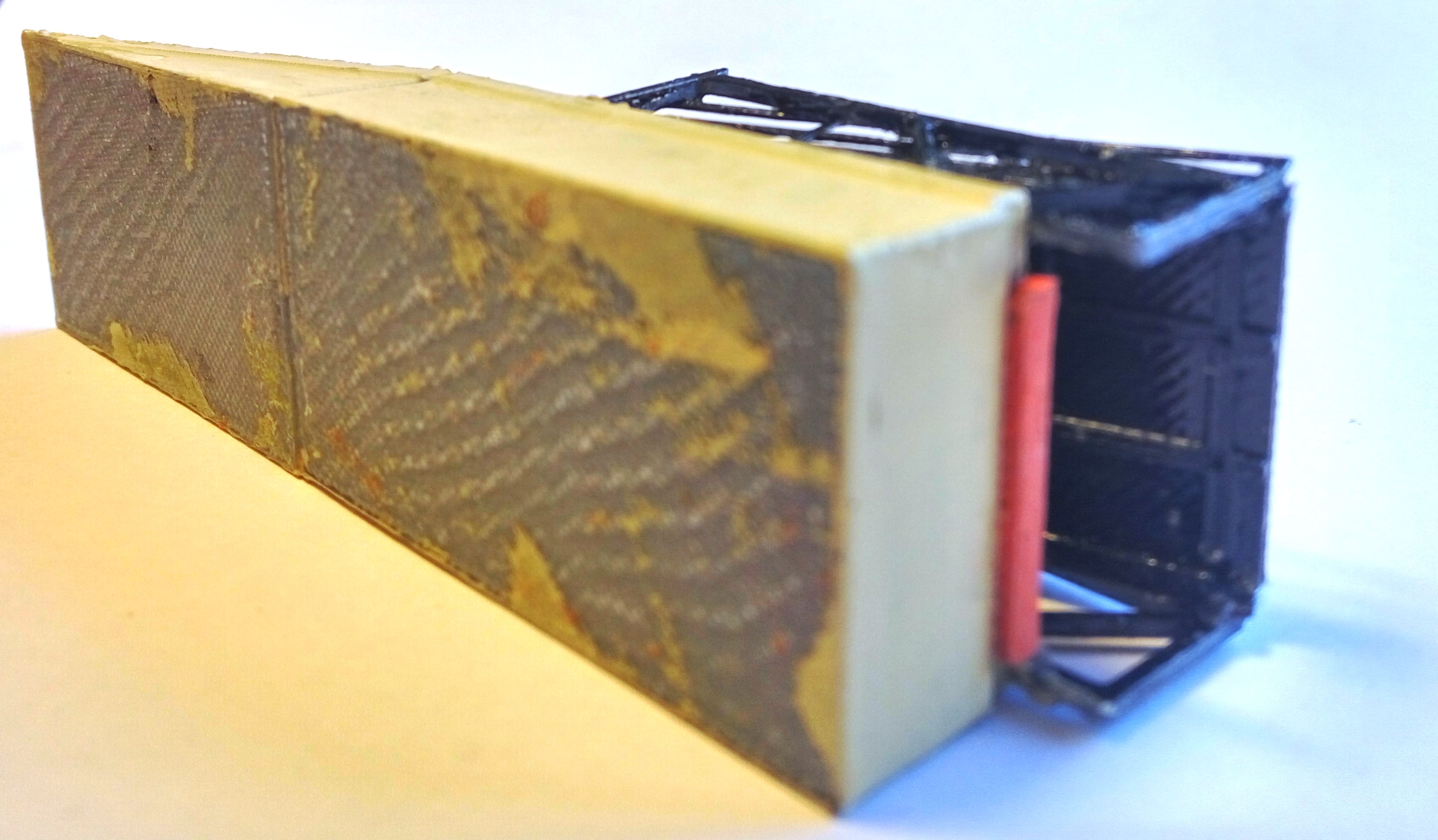

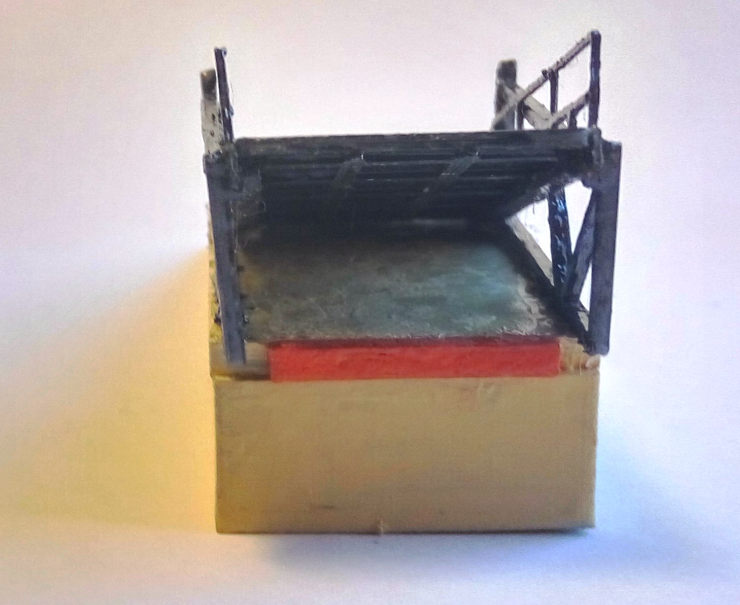

No he podido presentaros antes el resultado de la rampa para Autoexpreso que, sobre la base de Ferro3D, he montado.
Tendré que corregir con masilla las juntas de unión de las dos piezas que forman la base de la rampa, que no unen con exactitud.
Por lo demás, es una buena creación de esta empresa, que cada vez ofrece más novedades interesantes, como las calcas que ha puesto como novedad estos últimos días.
A la hora de montarla, como se aprecia en las fotos, hay que tener en cuenta que la estructura de la plataforma ha de ser situada sobresaliendo de la vertical de la base, en la longitud que corresponde al enganche del vagón. De lo contrario, quedará una considerable distancia entre la plataforma de la rampa y la del vagón al estacionarlo a su frontal.
Pendiente de ultimar la pátina final, espero os guste, queda así:

GREGORIOL escribió:
[...] la estructura de la plataforma ha de ser situada sobresaliendo de la vertical de la base, en la longitud que corresponde al enganche del vagón. De lo contrario, quedará una considerable distancia entre la plataforma de la rampa y la del vagón al estacionarlo a su frontal. [...]
Podrías hacer un rebaje en la base de la plataforma para que "absorba" el enganche, así, la parte inferior también quedaría a ras.
Mensajes: 81
Registrado: 09 Ene 2016 18:21
Efectivamente, Matao, hacer un rebaje es otra opción. Pero la descarté por ser un poco más compleja. En todo caso, es necesario llevar a cabo esas pequeñas variantes para que el enganche no resulte un obstáculo.
Gregorio.

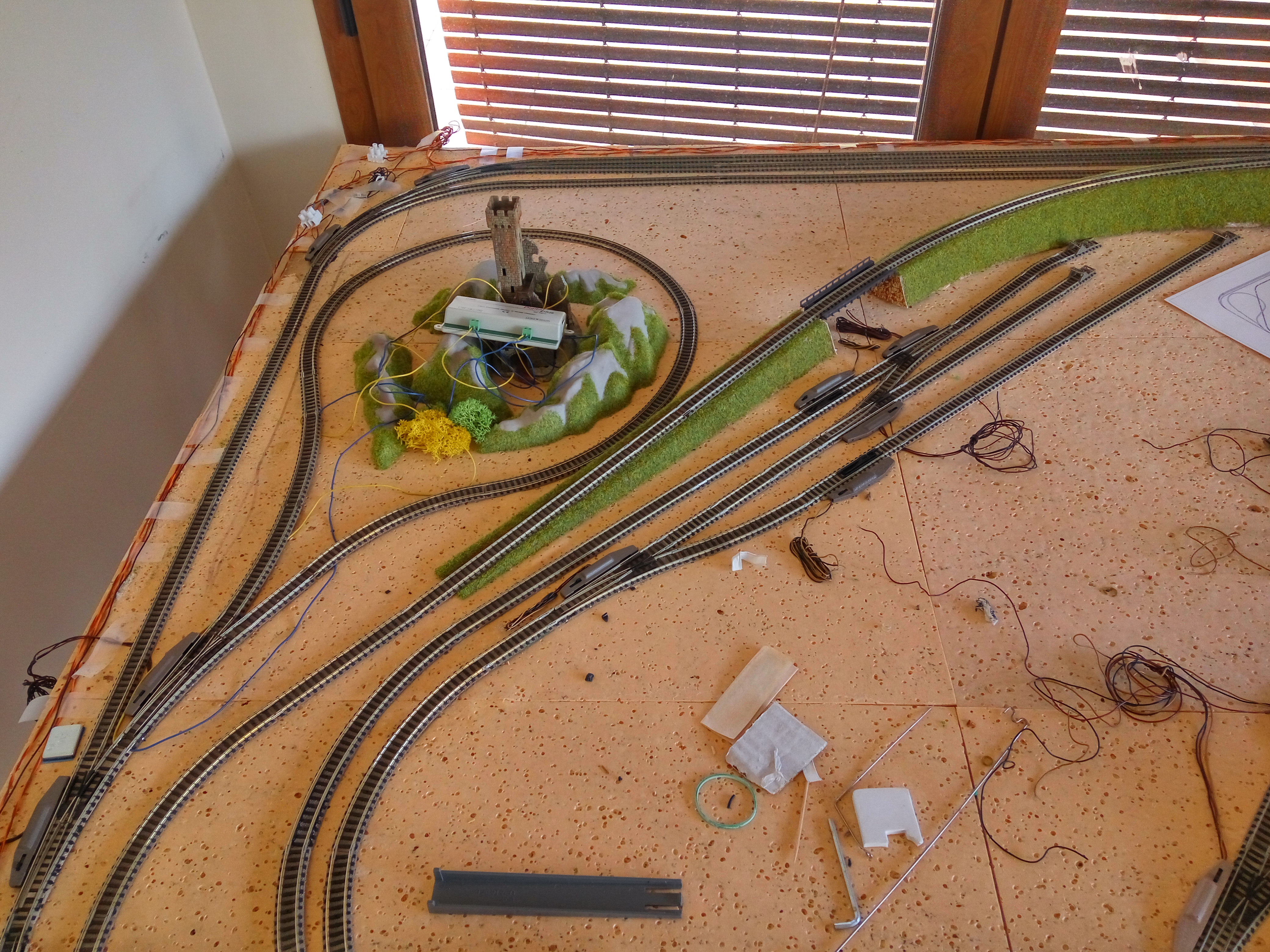

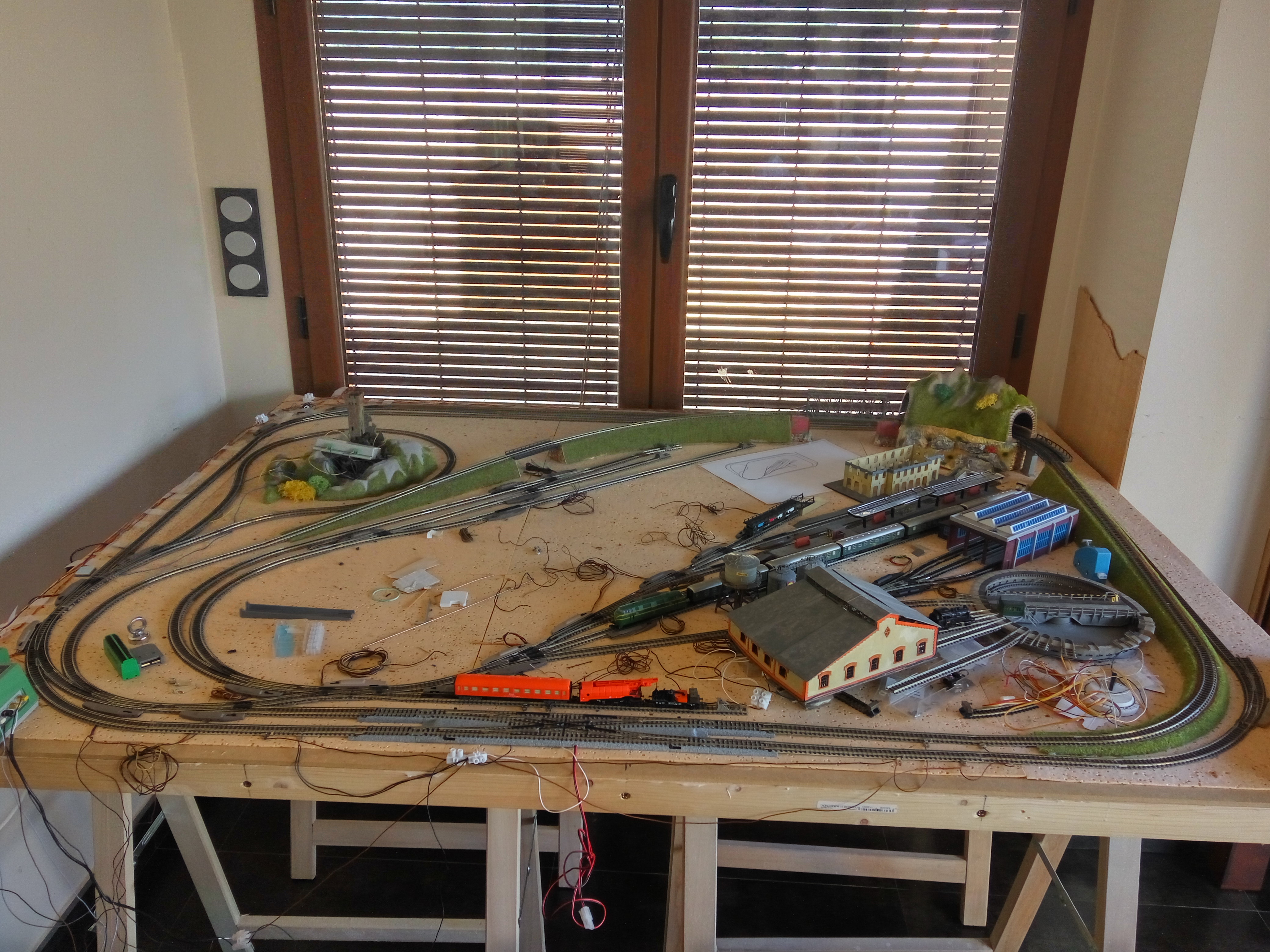

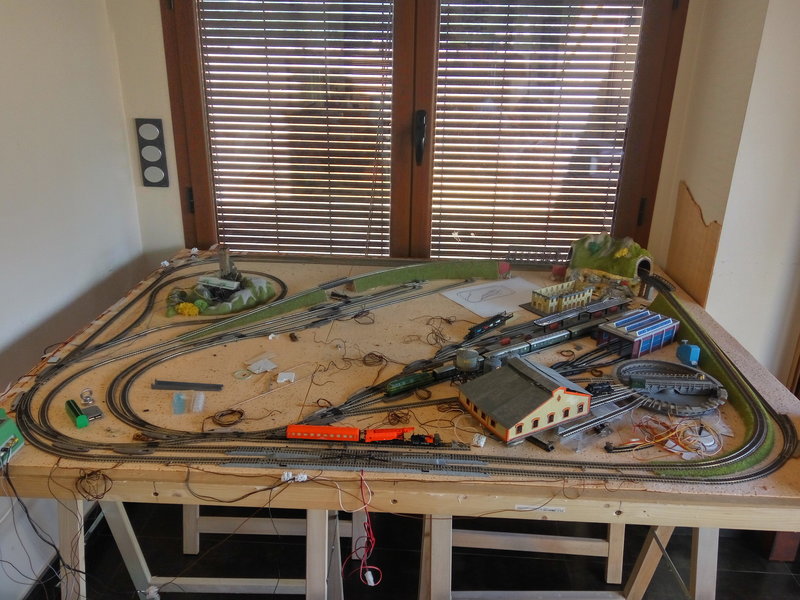

Estimados amig@s:
Antes de todo, informaros que en el último TAC que me han realizado, no se ha constatado ninguna persistencia de la metástasis hepática que me extirparon ni ninguna lesión en el resto de órganos (pulmón, bazo, riñones, etc.). En expresión del cirujano "permanezco limpio", gracias a Dios.
Estoy en tratamiento con quimio, pero es llevadero, sin graves efectos secundarios, salvo una leve colitis.
¡Y a los nuestro!:

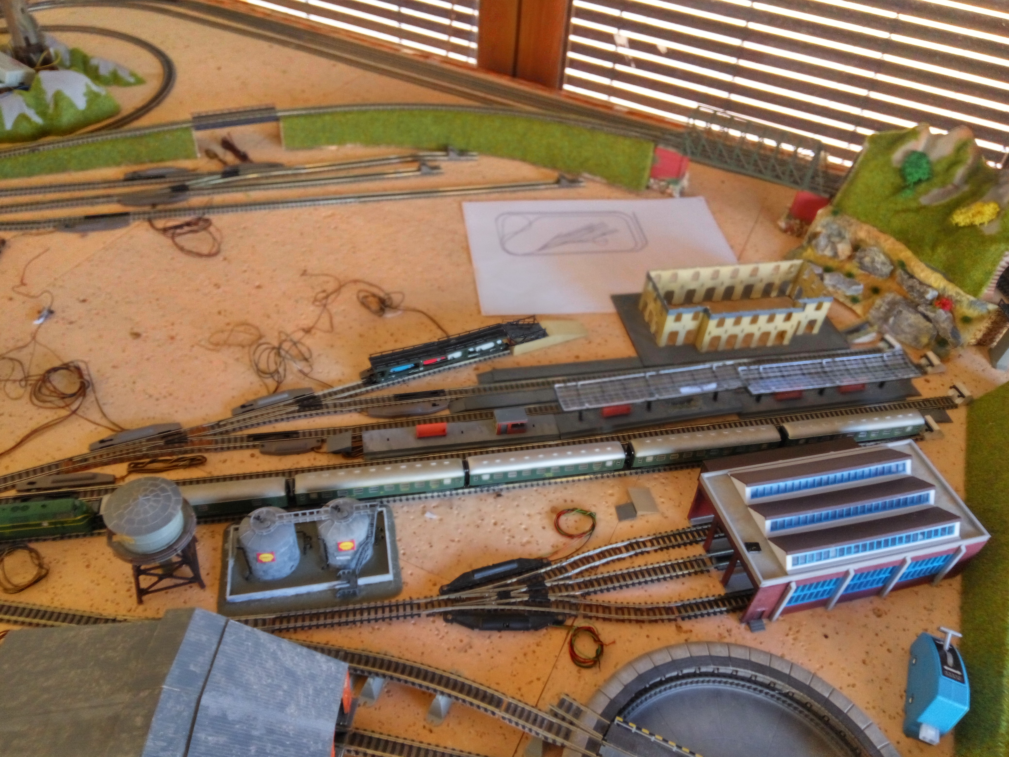

Acabamos de replantear el nuevo trazado de la maqueta, que podréis ver en su ubicación provisional, previo al cableado, en las fotografías que os adjunto.
Las pruebas de circulación (aún en analógico), la hemos hecho con la BoBo 4000 de Roco y con los coches 8000 Ibertrén, que creo pueden dar una buena idea del comportamiento en los desvíos y rampas.
De momento, todo va muy bien.
El bucle de retorno ya está automatizado con el gestor LENZ LK200.
A partir de hoy nos pasamos a digital. Ya os iré contando la experiencia. (En colecciones iré poniendo el material rodante).
El trazado tiene una estación oculta (al fondo) de tres largas vías y, para maniobras, evitando invadir las vías de circulación, un apartadero con desvíos de escape, que permite gestionar la clasificación de coches y vagones.
En las vías principales, en primer término, una doble diagonal (de KATO), permite el cambio de vías de circulación.
Creo que hemos mejorado y la decoración puede ser mucho más agradable. Espero que os guste.
