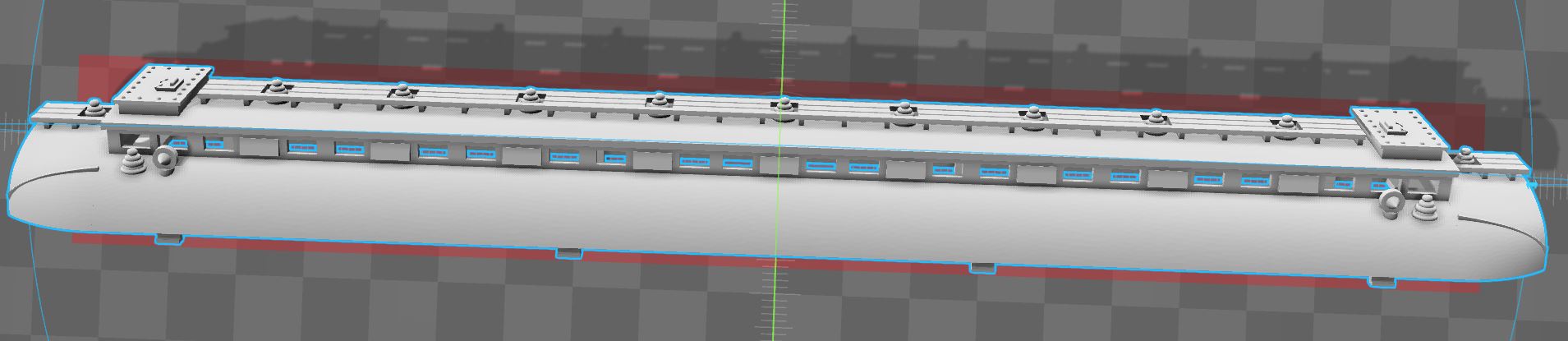

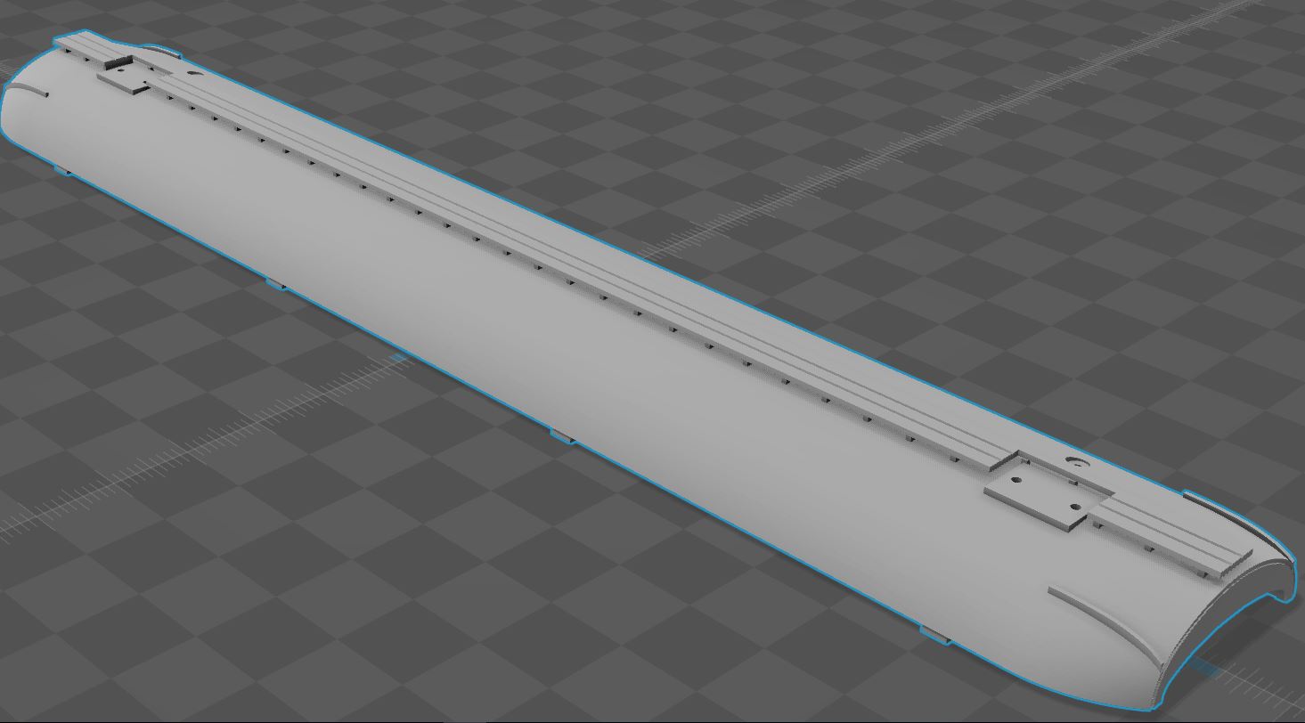

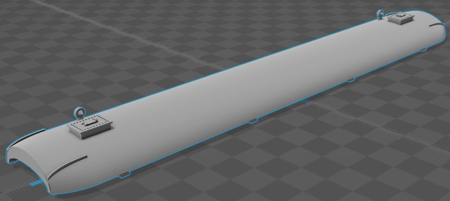

Ya tenéis disponibles los techos, en varios modelos, al gusto.
Versión con linternón según una fotografía de la época, lo podéis encontrar aquí http://shpws.me/Mac2

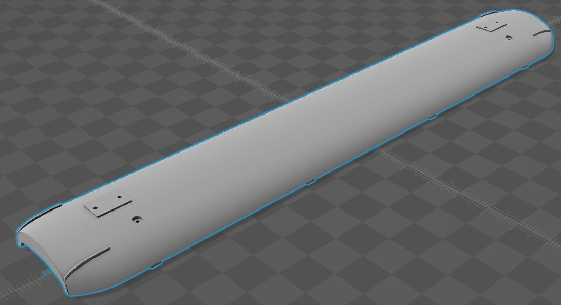

Versión con linternón según los planos:http://shpws.me/MacR

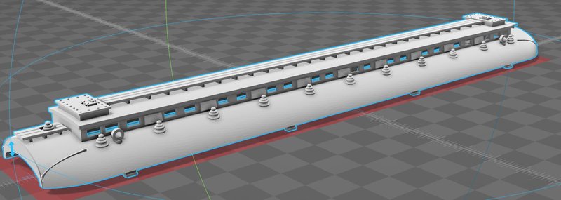

Versión sin linternón con paserela, tapas de depósitos y ventiladores http://shpws.me/M9Yt

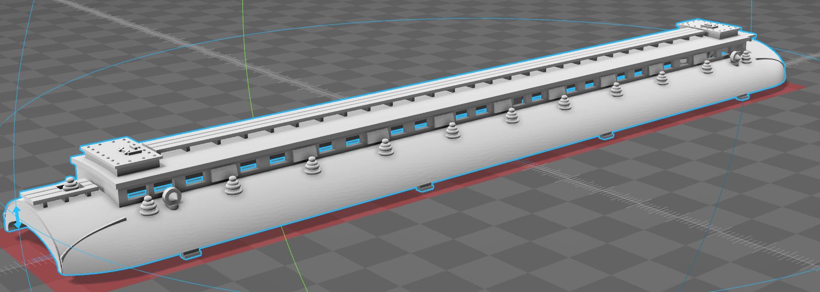

Versión sin linternón, con pasarela, sin complementos, para acoplar la tapa de depósitos y ventiladores del techo Electrotren desechado http://shpws.me/Mac8

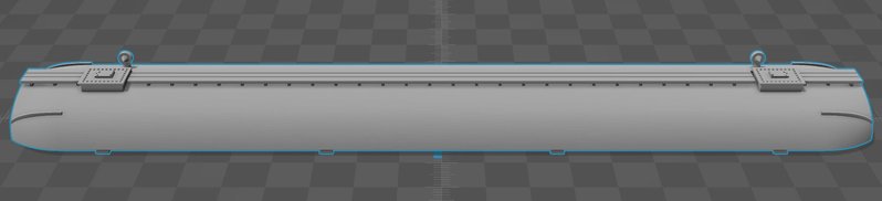

Versión sin linternón, ni pasarela, con complementos http://shpws.me/MabD

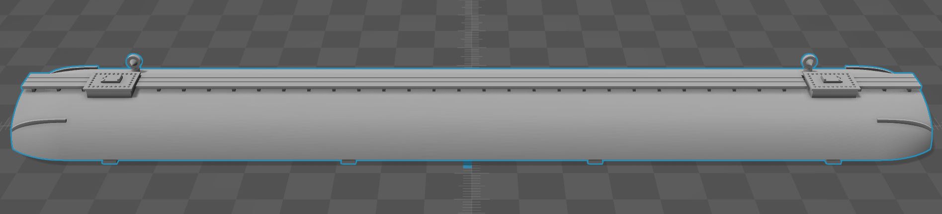

Versión sin linternón, ni pasarela, ni tapas y ventiladores http://shpws.me/M9Ai
Espero que sean de vuestro agrado, si alguien tiene interés por alguna versión diferente, que me lo diga, y veré si puedo hacer algo.
