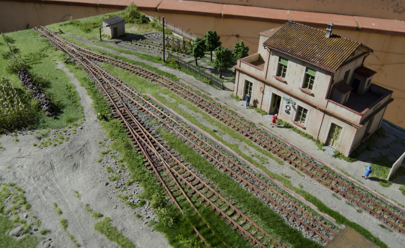

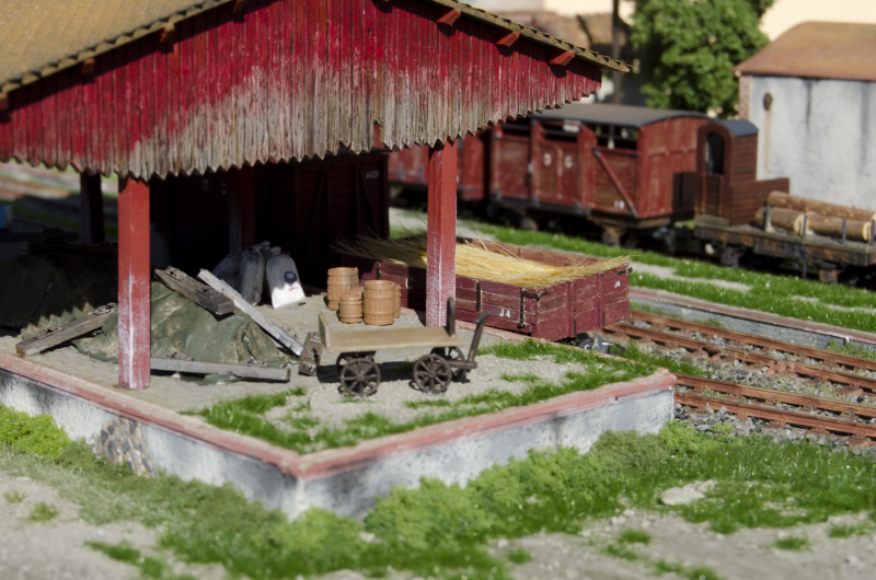

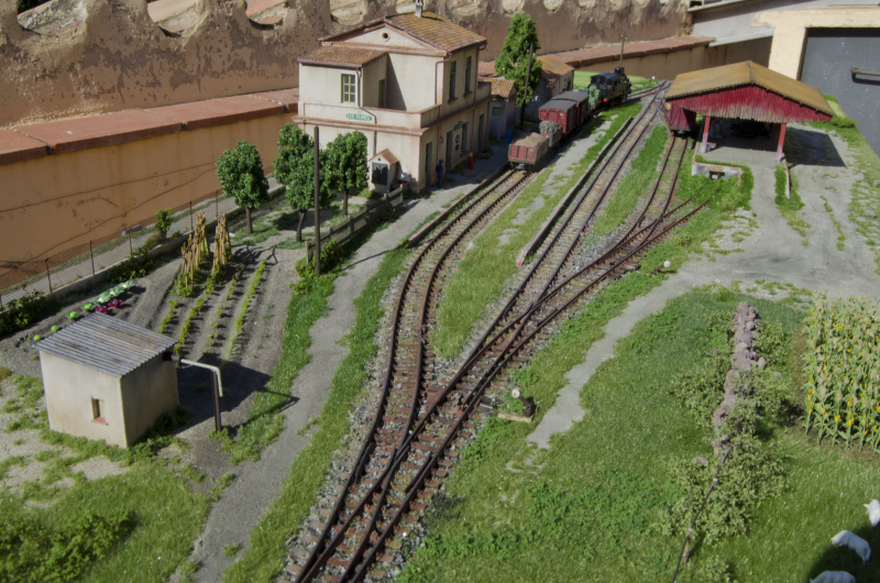

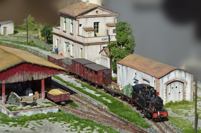

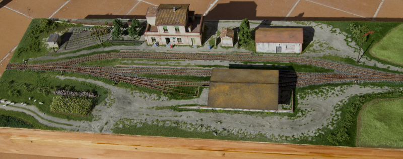

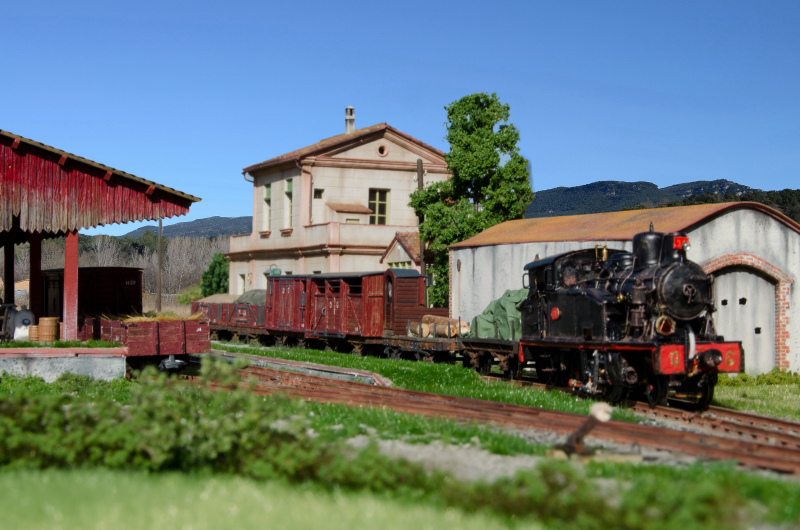

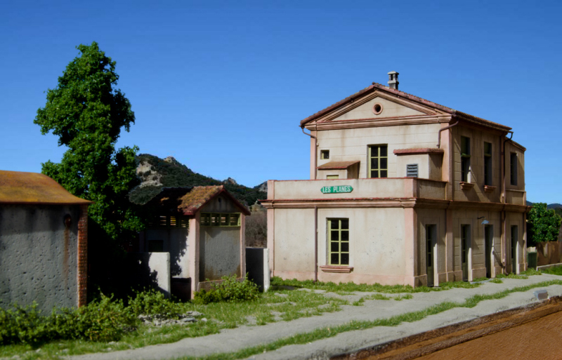

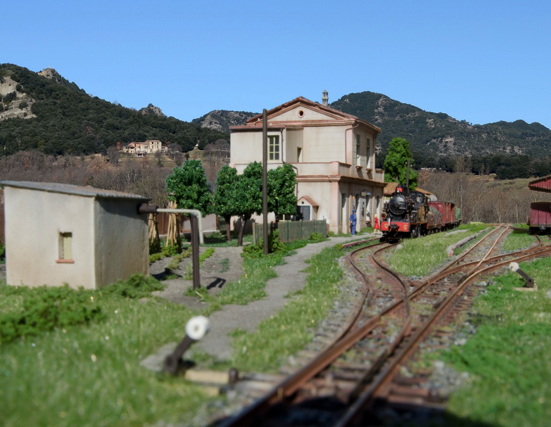

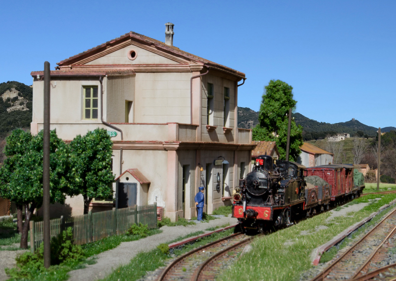

Pues bueno, llegamos al último módulo acabado (aparte, claro, del de la rotonda con el que se inició el hilo). En él se representa la estación de les Planes d'Hostoles.
En este caso, del recinto de la estación se conserva el edificio de viajeros y el almacén.
les planes01.JPG (346.71 KiB) Visto 8209 veces
les planes02.JPG (321.85 KiB) Visto 8209 veces
les planes03.JPG (340.61 KiB) Visto 8209 veces
les planes04.JPG (283.49 KiB) Visto 8209 veces
les planes05.JPG (430.73 KiB) Visto 8209 veces
les planes06.JPG (346.46 KiB) Visto 8209 veces
les planes07.JPG (385.88 KiB) Visto 8209 veces
les planes08.JPG (421.34 KiB) Visto 8209 veces
les planes09.JPG (243.47 KiB) Visto 8209 veces
