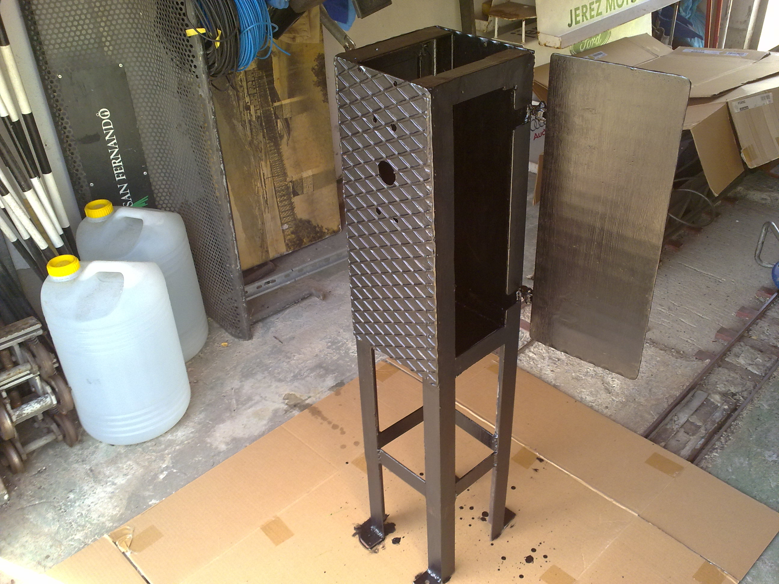

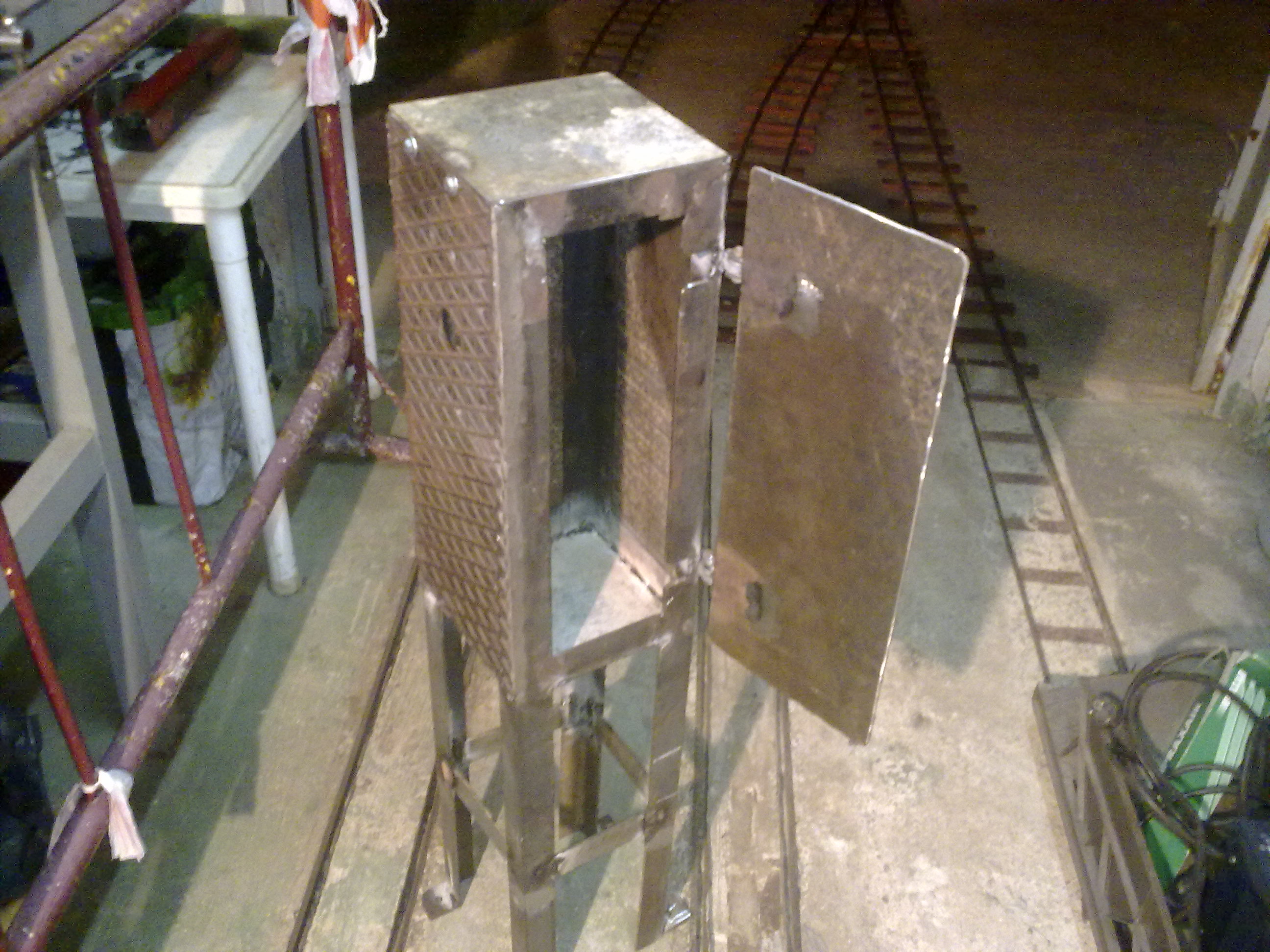

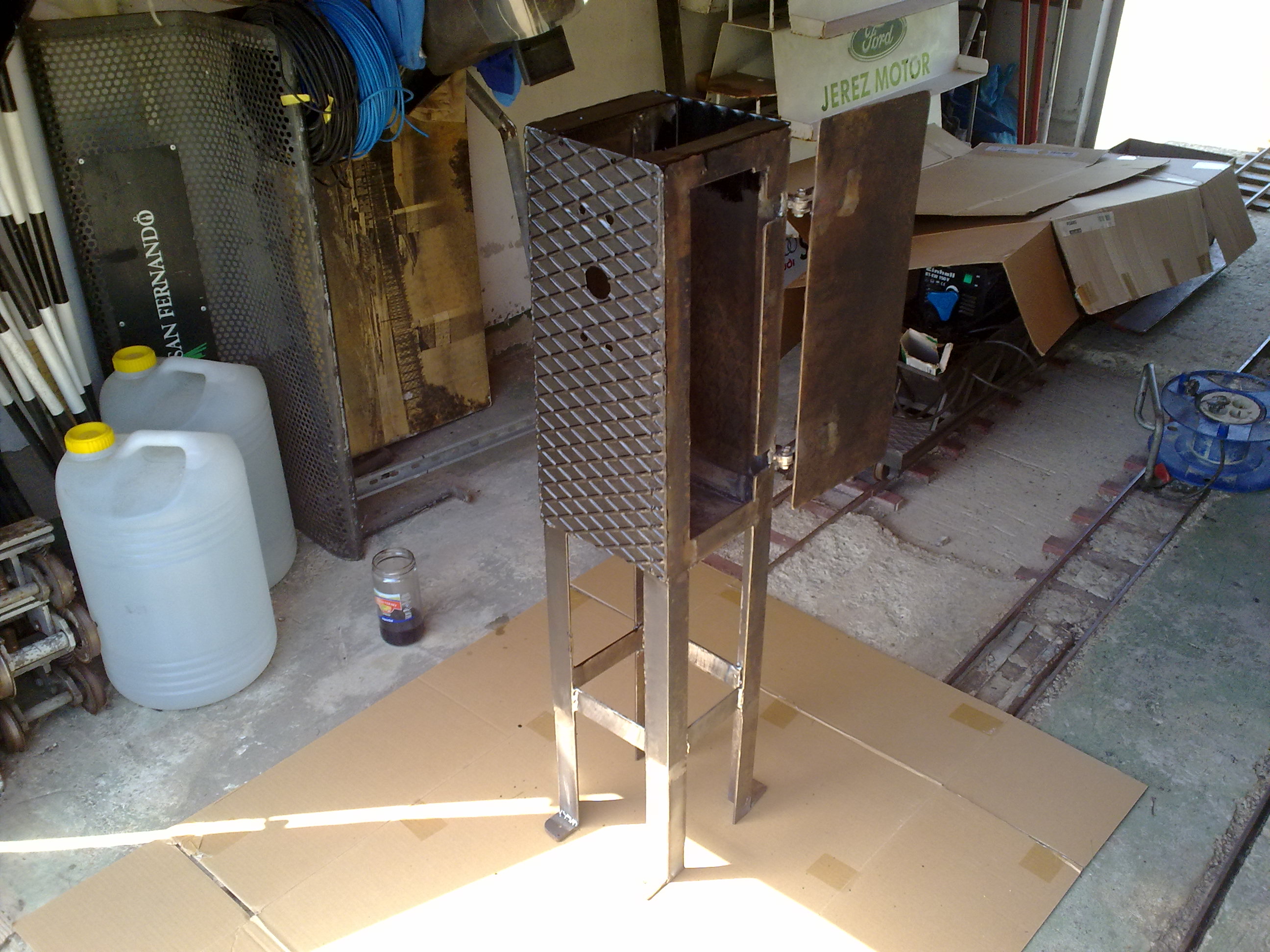

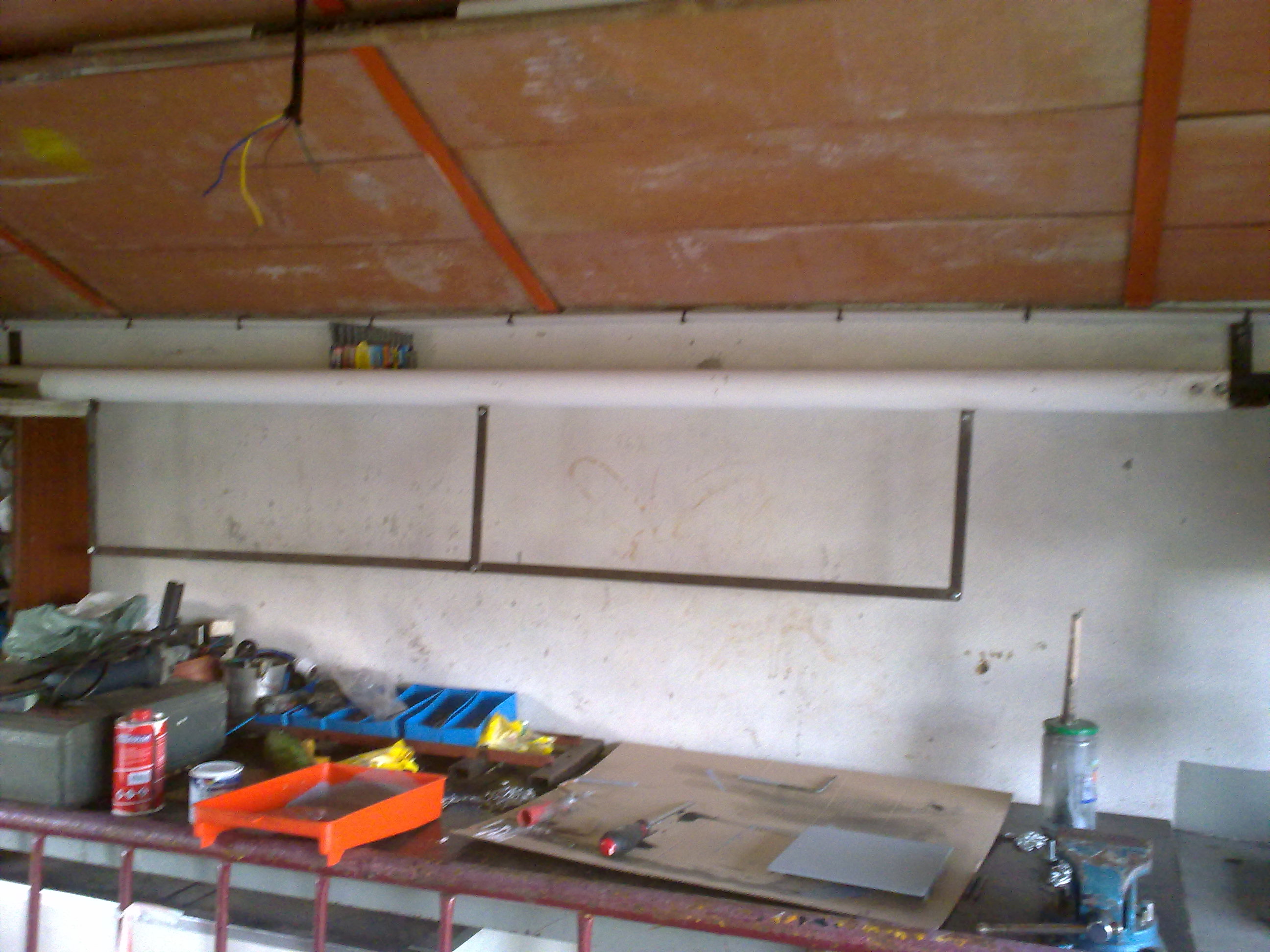

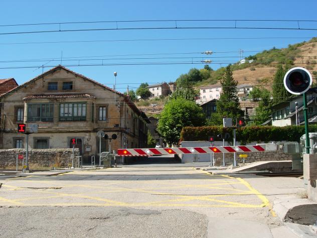

Señores, "agarrarse", que vienen curvas.

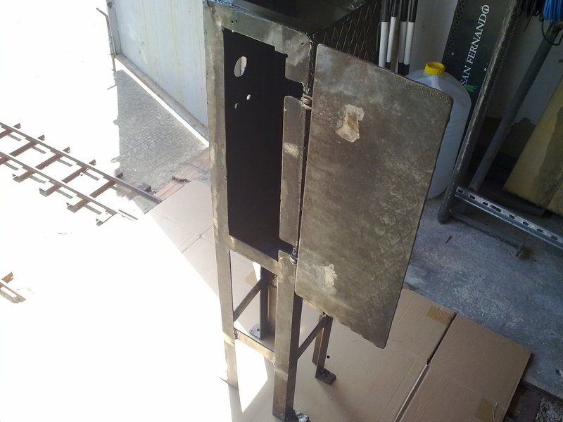

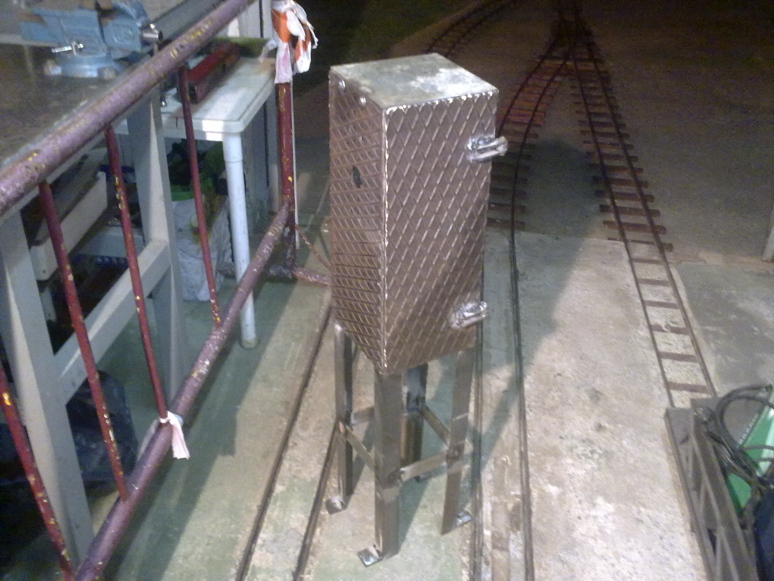

La base que contiene el motor del paso a nivel
Recién soldada

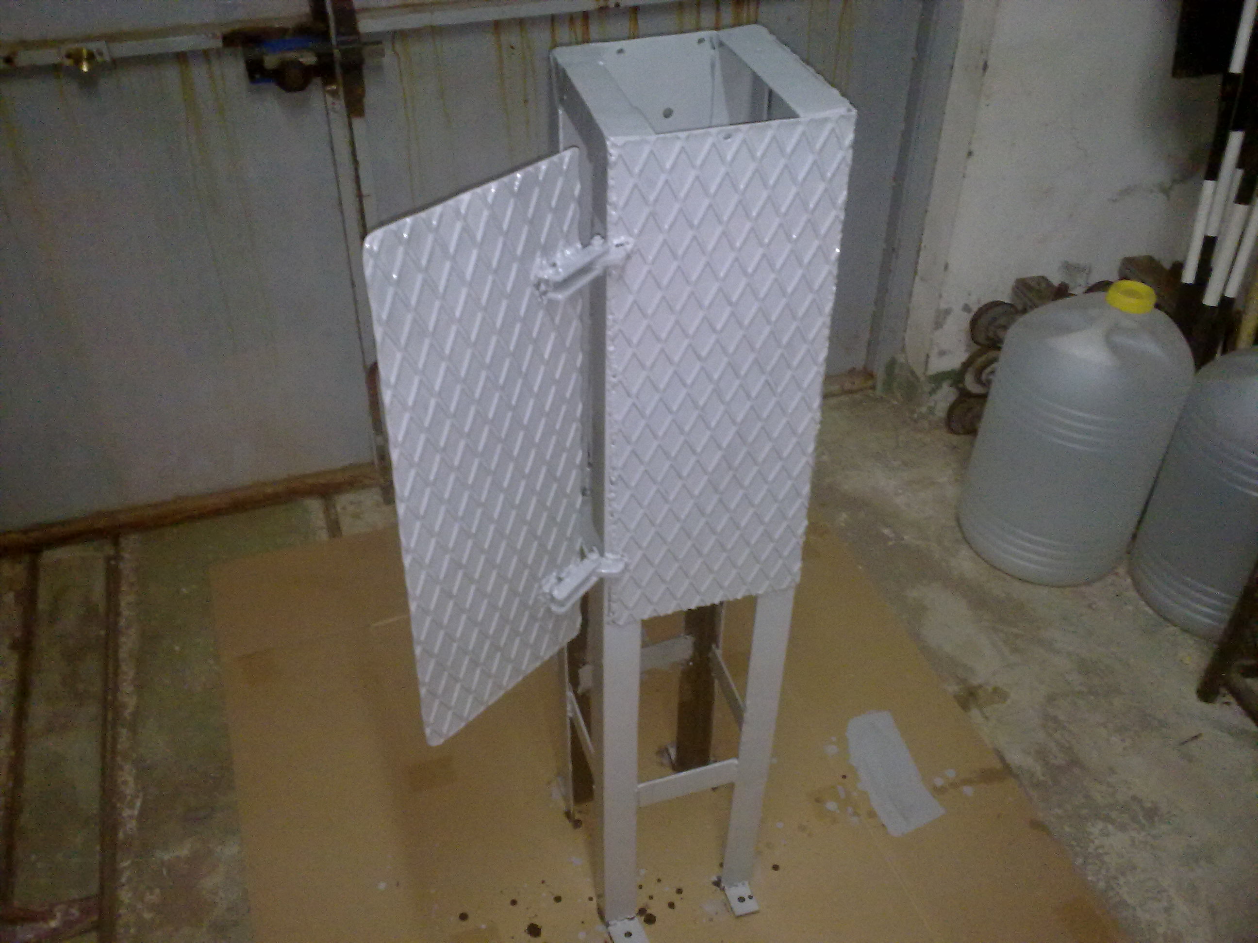

Limpia para recibir la pintura

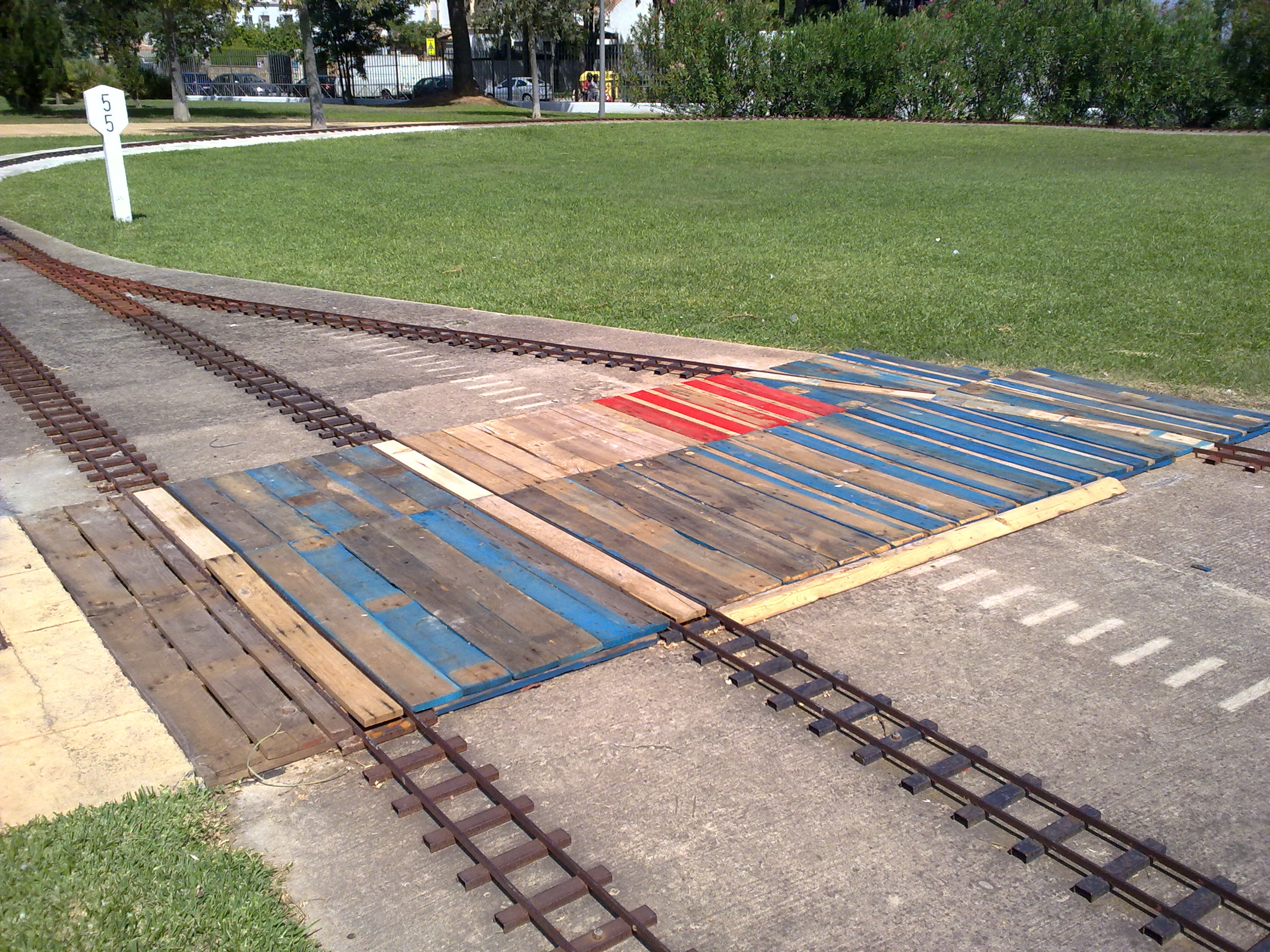

La barrera, con su cortina, esperando su mano de pintura

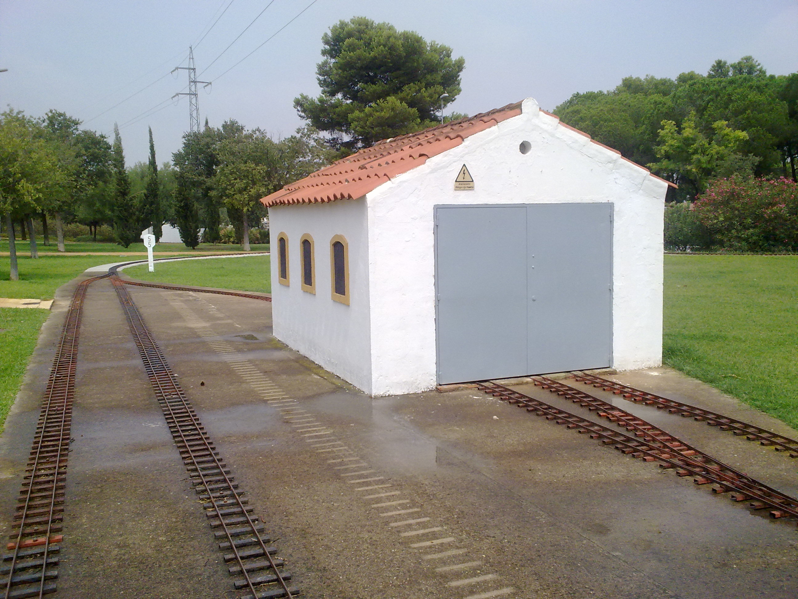

Ya se han eliminado las numerosas p***as grafiteadas en la puerta.
A la espera de que le quitemos ese batiburrillo de colores y dejarlo con la madera expuesta.

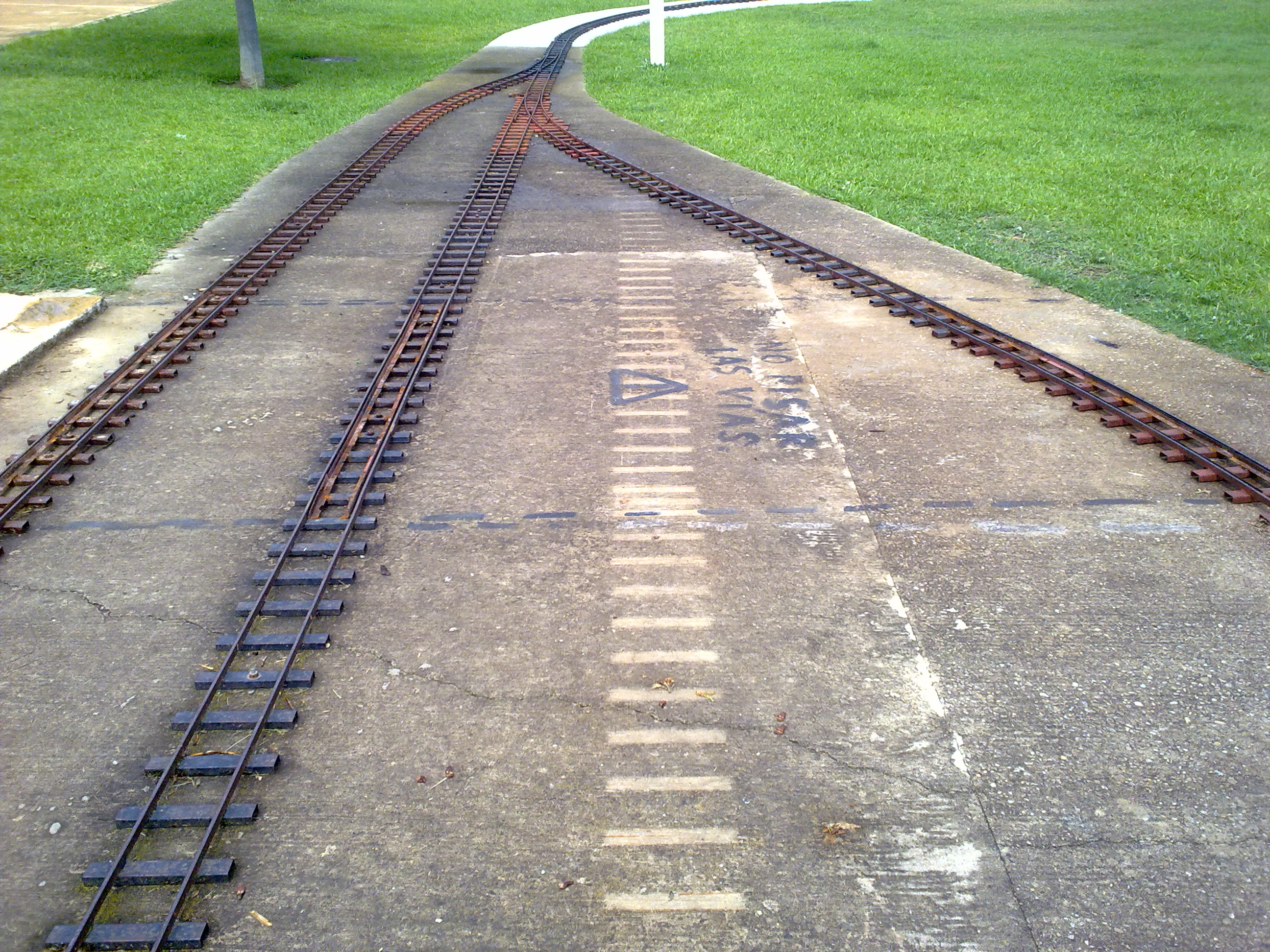

Nótese la base ya anclada al lado de la entrada

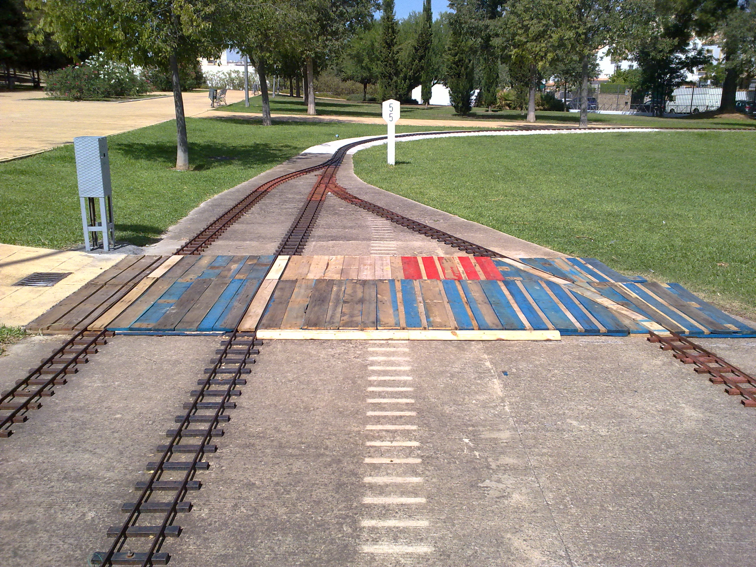

Esto va tomando forma a pasos agigantados y pinta muy bien. Esto no hay quien lo pare.
Se nota que os estais dando un buen tute... pero sarna con gusto no pica... ;)
¿Que acabado vais a dar al maderamen del paso a nivel, lijado y barnizado en un color madera, o le vais a dar un color más llamativo? A nuestros pasos a nivel, los "becarios" de la brigada de obras del ayuntamiento les han dado una toque de color consistente en franjas transversales blancas y amarillas que los hacen bastante visibles (aunque no se han esmerado en el acabado, así que ya sabes quien va a tener que dar unos retoques). Si le dais esta coloración a vuestro PN creo que quedará un poco "llamativo" ya que hay mucha superficie. Si aceptais mi opinión, yo le daría esos colores a las bandas por donde discurre la vía y al resto con un color más discreto, o bien madera o algo más sufrido, como un gris o así...
Mensajes: 45
Ubicación: Jerez de la Frontera, Cádiz
Registrado: 03 Mar 2011 17:42
Pues mira, Juan Carlos, respecto al color tenemos un debate interno que parece no tener fin (siendo que tenemos que hacer algo YA, porque la cosa está casi terminada, y alargar la inauguración es una soberana estupidez).
Me han comentado mucho que lo pinte de negro, imitando los pasos a nivel antiguos de madera. Los tablones de esos pasos a nivel estaban bañados en creosota, un material procedente del petroleo (desde mi ignorancia, me recuerda al chapapote. De hecho, hoy en día está prohibido por ser cancerígeno, pero siendo que nuestra estación parece estar ambientada en aquellas estaciones de pueblito andaluz de años ha, pues casi que pega).
Otros me han dicho que les dé barniz con un tinte oscuro, ya que la madera tiene un tono muy claro, y que eso le dará un tono mucho más parecido al que tomaba la madera creosotada en la vida real. Pero me han señalado un pequeño detalle.
El barniz resbala.
O sea, que si por la noche cae humedad, o llueve, o los aspersores mojan el paso, la gente se va a ir a tomar por saco. Así que.... ¿a alguien se le ocurre alguna sugerencia? (Mi preferencia sería el barniz... porque ya no podemos descambiarlo, y el negro no nos queda. XD)

Hombre, a mi la opción del barniz me llama, el tema de que resbale es relativo, si se le da un un lijado/pulido de la madera profundo y varias capas de barniz, dándole un acabado de lacado y casi "plástico, supongo que será resbaladizo con la humedad (y casi sin ella ;) ), ahora bien, si el lijado es somero, lo justo para quitar las pinturas anteriores, quedando la madera "áspera" (eso sí, sin astillas) y luego se le dan un par de pasadas de barniz, la primera será absorbida casi por completo por el poro de la madera y la segunda dará más color, sin llegar a cubrir la textura de la madera, será menos deslizante. Además ¡¡aprovechais el barniz que ya tenéis!!

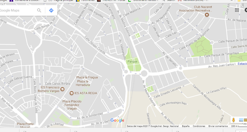

¡¡Ostras qué bien!! ¡¡Enhorabuena!! Aprovecharé que estos días ando por Chipiona para acercarme por allí jeje ¿podrías poner dónde está el circuito, que ahora no lo recuerdo? :?: :?: ¿irán finalmente también los de la ASAF con sus trenes como creo que leí?
Mensajes: 1426
Ubicación: València
Registrado: 24 Ago 2009 13:50
Más o menos por aquí... ;)

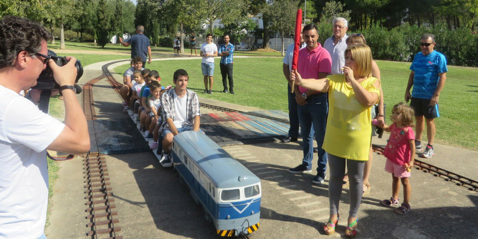

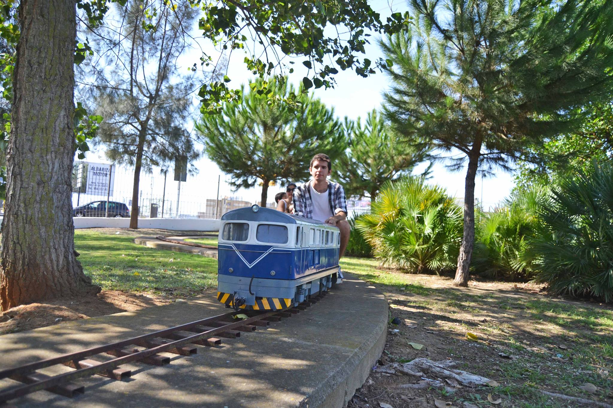

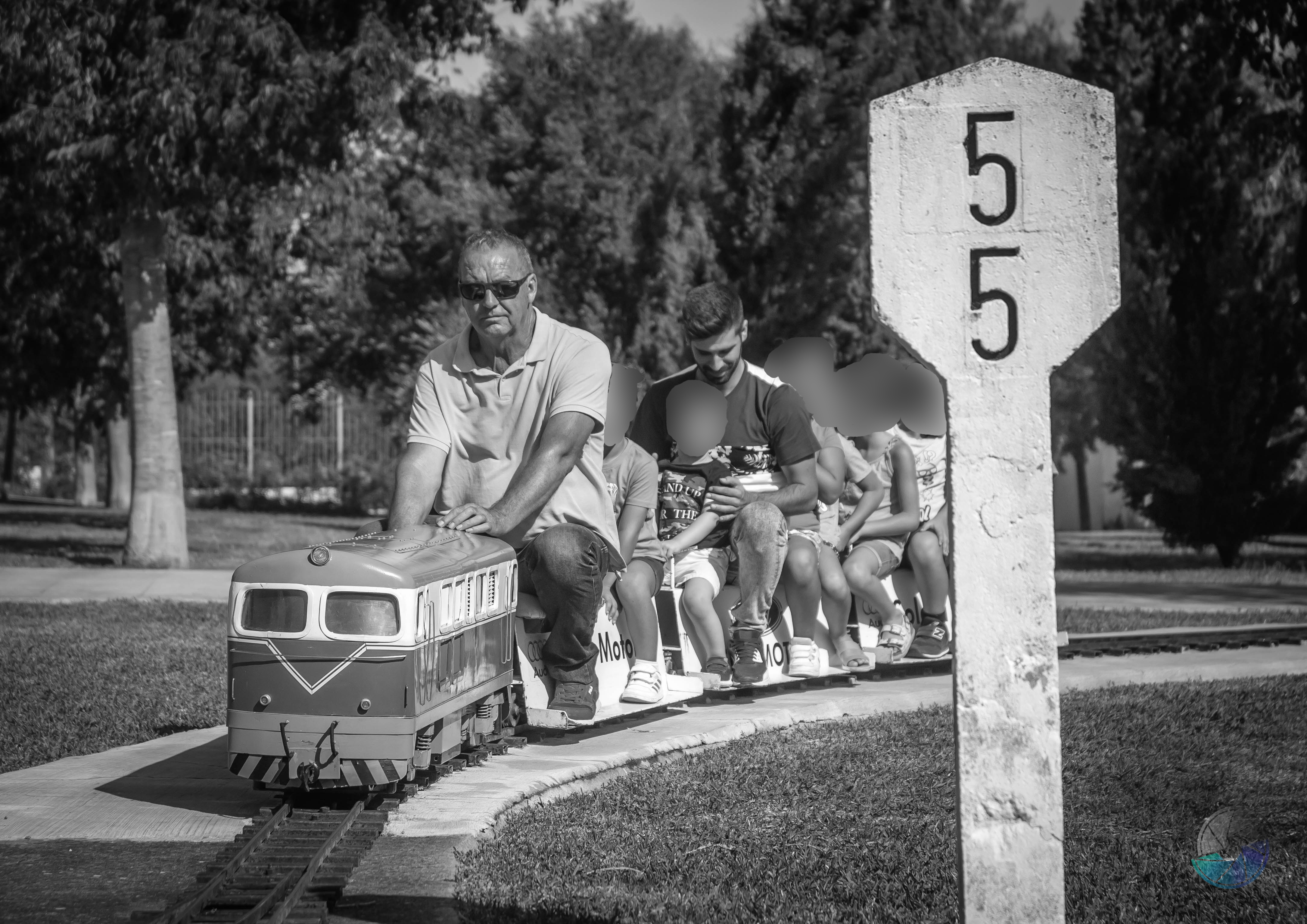

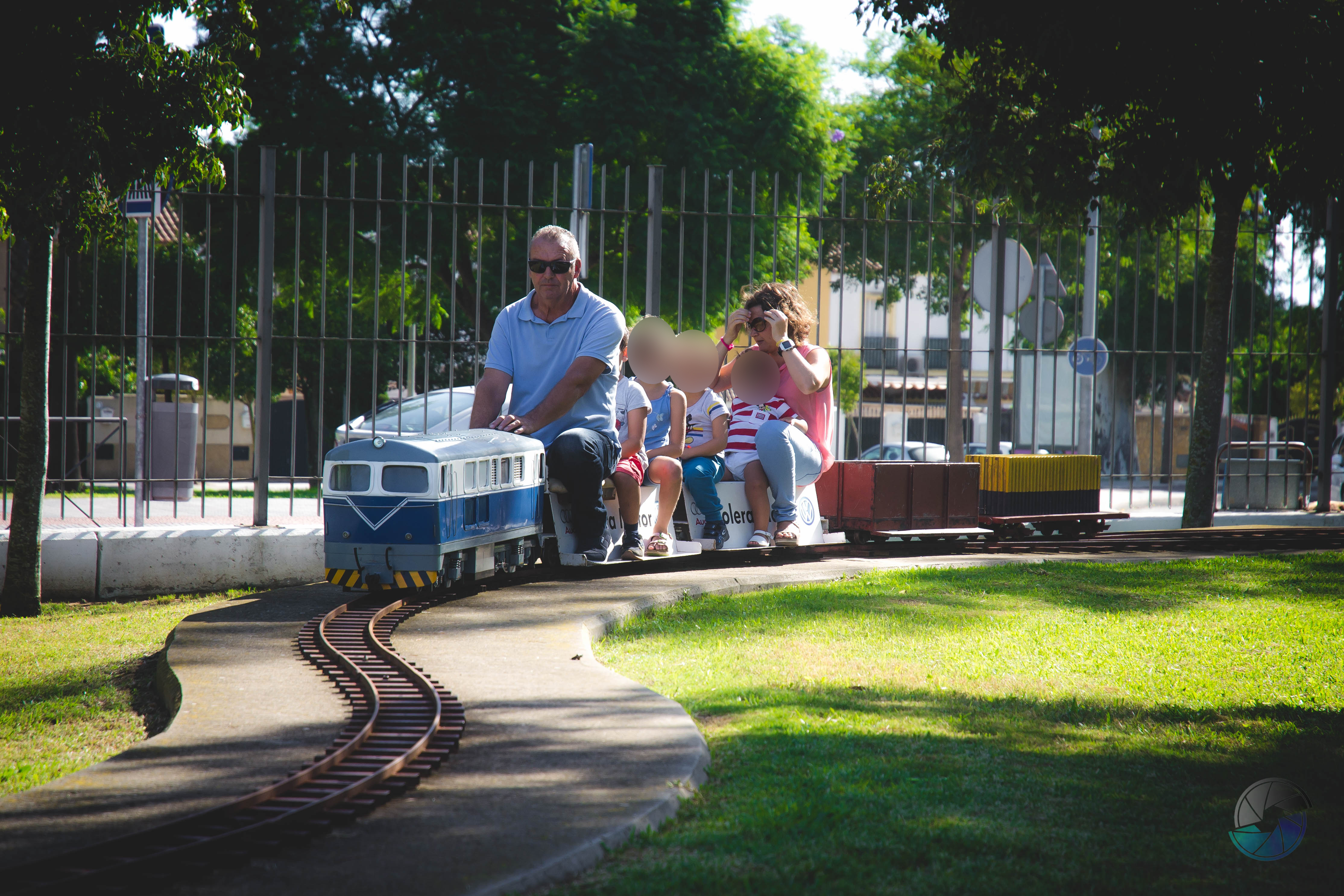

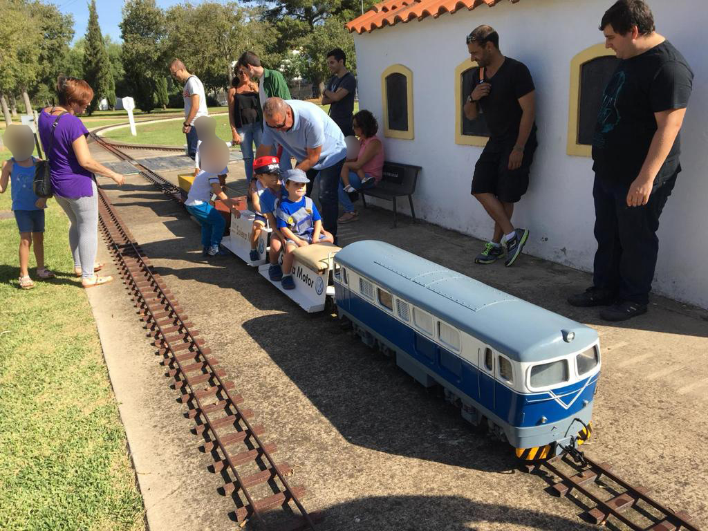

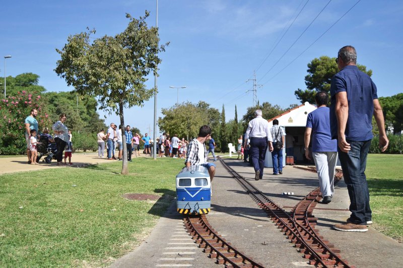

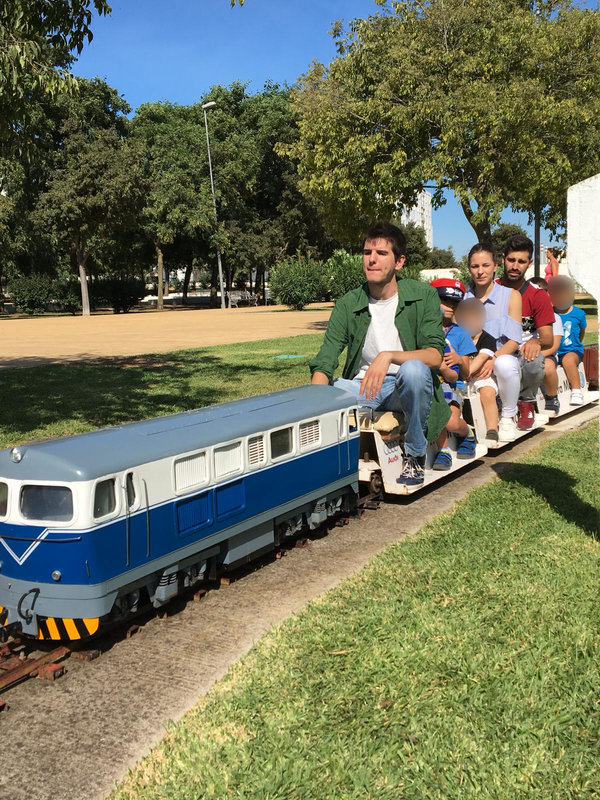

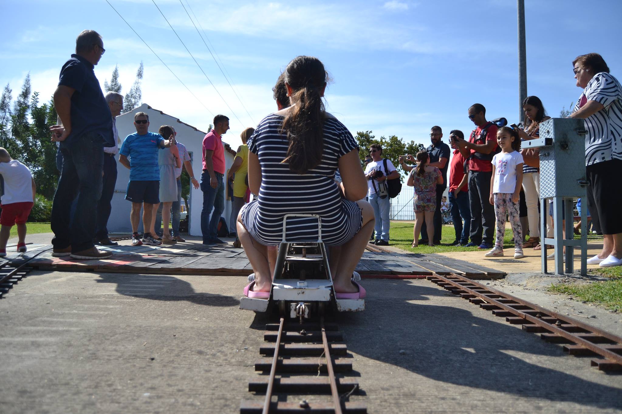

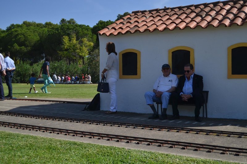

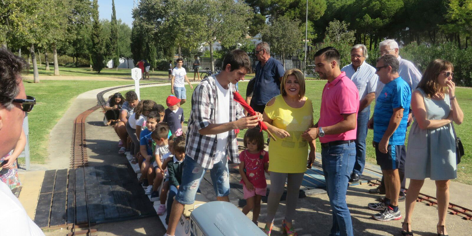

Domingo 1 de Octubre de 2017.
Llego a las 9 de la mañana con la intención de adecentar un poco la caseta y preparar lo necesario para dar buena imagen ante los visitantes, los socios y el concejal de urbanismo que tenía entendido iba a visitar la inauguración. Aunque teniendo en cuenta que en el exterior medio paso a nivel está de colorines y la otra mitad en negro, tras haberme quedado repentinamente sin pintura negra el día anterior, el premio al mejor decorado no lo iba a conseguir.
A las 11, todo está con olor a limpio, y los primeros miembros de la asociación empiezan a llegar, echando un ojo aquí y allá, notando los cambios sucedidos tras de 10 años. La mayoría, afortunadamente, a mejor.
Mientras mantenemos una charla en el interior de la caseta, los primeros curiosos empiezan a apostarse detrás de la valla de obras que coloqué en la entrada, tomando los primeros puestos, y luego unos pocos más, y luego más... un grupito respetable de gente se arremolina frente a las vías, la gran mayoría niños impacientes por abordar el tren, algunos por primera vez, y otros recordando aquella vez que lo vieron funcionar, en sus primeros recuerdos de infancia.
Esquivando con gracilidad a la multitud se personan los primeros concejales (?) y los cámaras. Imagino que habrían pillado todos un Bla bla car de esos para llegar con tanta exactitud al mismo tiempo.
Me llaman para tomar los mandos de la locomotora y maniobrar hasta la zona de carga, parando el tren justo enfrente de los futuros pasajeros que miran maravillados cómo aquella pequeña máquina empuja aquellos cuatro vagones que serían sus monturas.
Una sonriente cara aparece rodeada de un pequeño séquito: La alcaldesa Mamen Sánchez saluda a los allí presentes y charla con algunos de los socios, mostrando cierto interés por el tinglado que teníamos montado. Esto me pilla desprevenido, pues no tenía idea de que ella misma iba a encontrar un hueco en su agenda para plantarse en aquella modesta inauguración.
En ese momento, la señora pregunta si es buen momento para dejar que los pequeños aborden el tren. La emoción en los niños es palpable mientras se sientan en los vagones, saludando a los padres, los cuales miran a su prole a través de la pantalla de los móviles que graban el momento.
Mamen se acerca a un servidor, con la bandera de jefe de estación perfectamente desplegada, preguntando qué debía hacer para darle salida al tren. Tras un cursillo ultra intensivo de como poner una bandera enrollada en posición vertical, le presto mi silbato, y vuelvo a mi asiento, esperando la salida de tan peculiar personal de circulación.
El silbato suena, la bandera está en posición, la bocina del tren no suena (me cortó todo el rollo, la verdad), y abrí lentamente el regulador. El sonido de decenas de obturadores cerrandose clickeaba en el aire mientras el tren avanzaba a cada vez más velocidad.
Muchos vecinos de la zona y alrededores que habían venido a visitarme todos los días mientras trabajaba, familiares y amigos estaban presentes en ese momento, y me sentí orgulloso de que al fin volviesen a ver funcionar algo que les pertenece como ciudadanos. En una de las pasadas veo a nuestro ex presidente sentado en el pequeño banquito decorativo que tenemos en la estación, charlando con una chica con una libreta en la mano y una cámara en el suelo, escribiendo a una velocidad increíble.
Mi hora de maquinista se acaba, somos muchos y todos se merecen volver a sentir la nostalgia, así que tomo el relevo del jefe de estación y dejo a otro compañero sentarse frente a los controles de la máquina. La alcaldesa bromea entonces, preguntando dónde se pueden conseguir silbatos como el mío, para apaciguar de vez en cuando al redil en los plenos.
Quiero cerciorarme de que todos los desvíos funcionan correctamente, así que a cada vuelta acciono todos los desvíos, para que el tren cambie a vía principal o a desviada, según corresponda. Dios, definitivamente necesitamos un puestecito de CTC, porque las carreras que tengo que pegar de un lado a otro del circuito para cambiar antes de que pase el tren son chicas, vamos. El tren responde bien a los arreglos realizados en la vía, por fortuna.
La chica de la libreta y la cámara me pide unos minutos para que le responda unas preguntas, tras haber entrevistado a los presentes.**
El resto del mediodía transcurre cada vez con más calma. El calor aprieta, y sin una fuente que funcione (un desafortunado reventón en la tubería principal dejó el parque sin agua durante todo el fin de semana), y siendo la hora de comer, la multitud poco a poco se disipa, mientras algunos apuran al máximo la cola, repitiendo no menos de 6 veces. Finalmente, a eso de las 3 de la tarde, damos por finalizada la inauguración, guardamos el tren, nos despedimos, y abandonamos el parque.
La recepción por parte del público ha sido muy buena, teniendo en cuenta que aún había carencias, como hacer el paso a nivel funcional (a falta de hacer el cableado) y un poco de pintura aquí y allí. Mucha gente está encantada, y ya quieren repetir el próximo domingo. La verdad, es que no puedo pedir más.

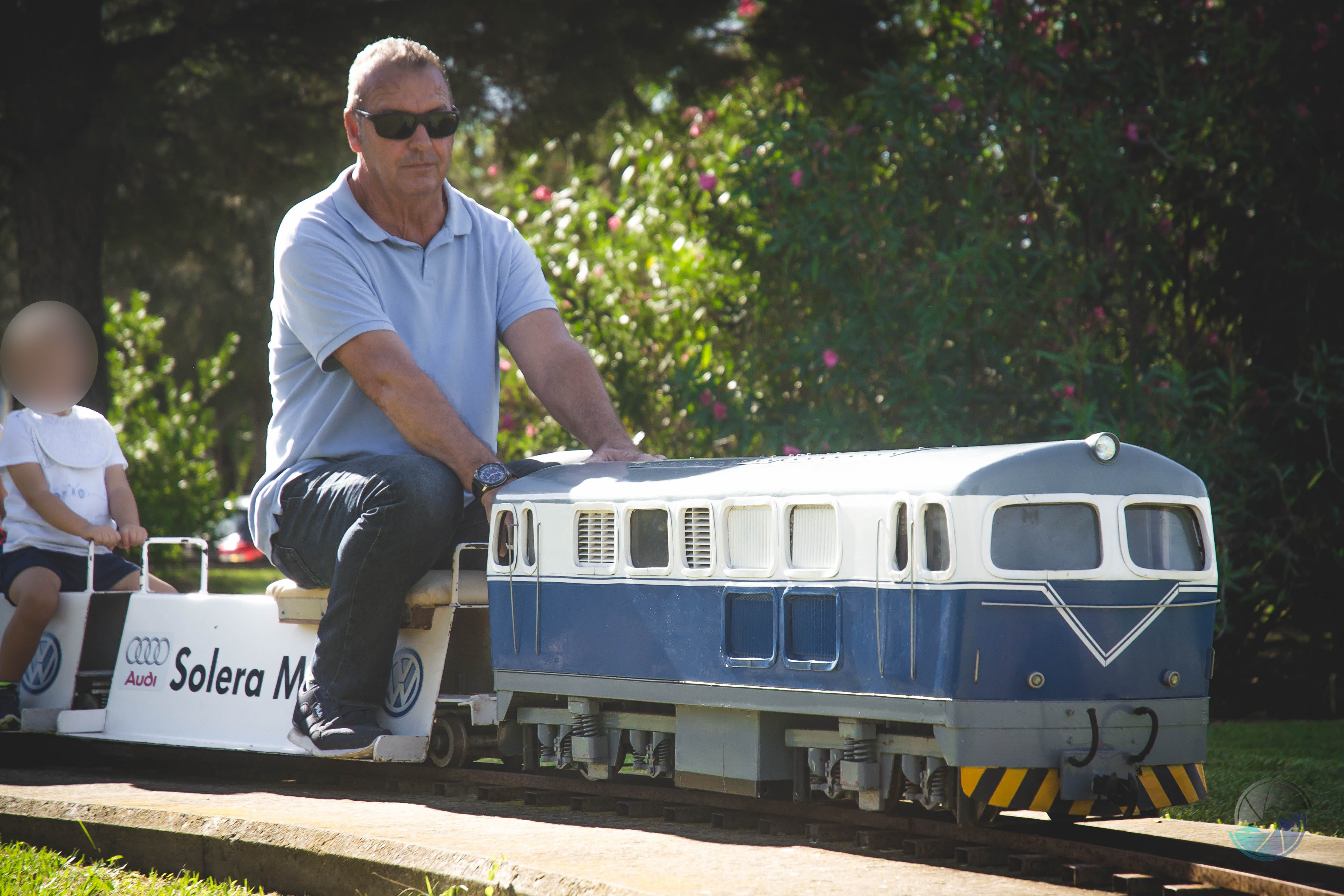

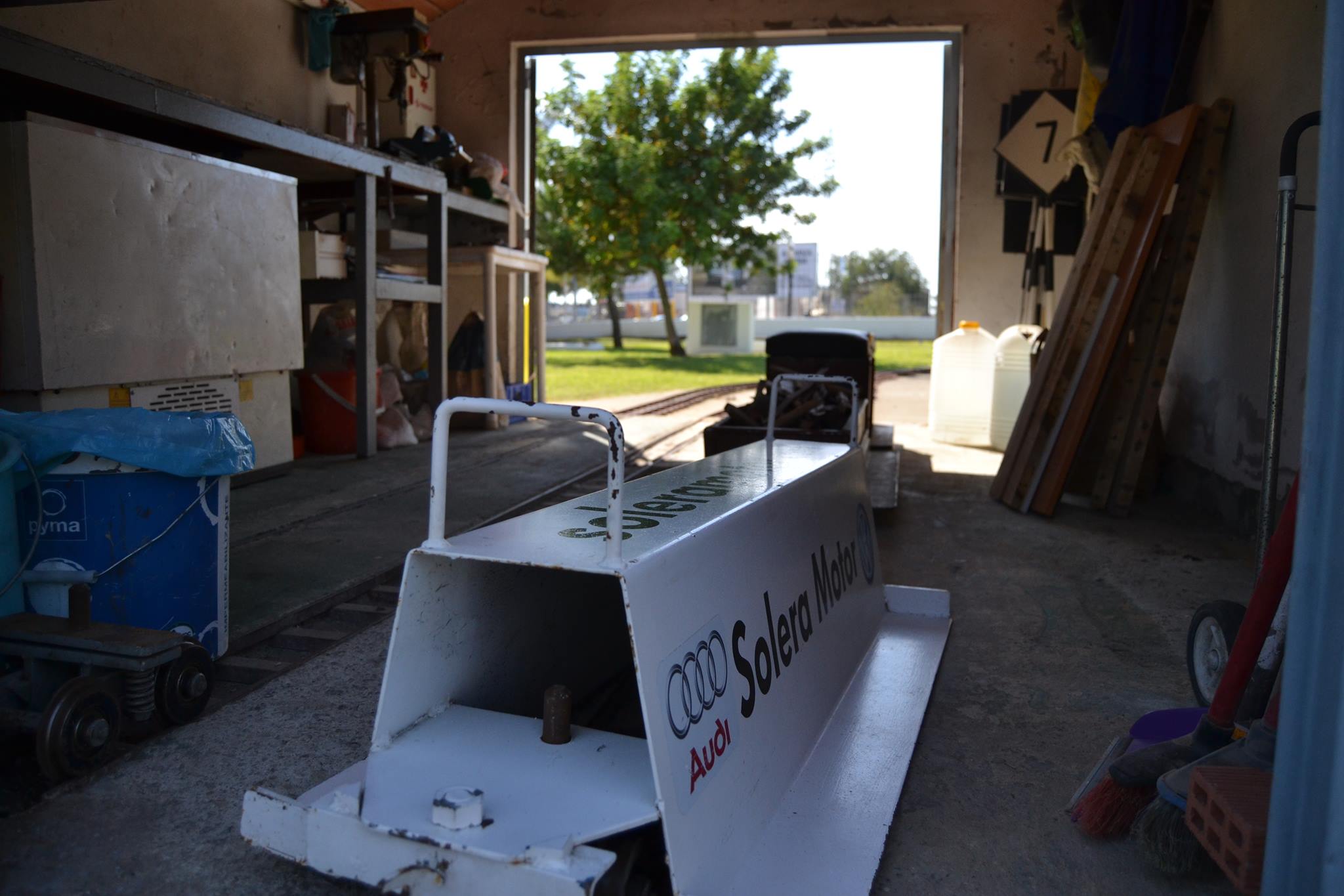

Fotografía cedida por Claudia González Romero @kluche_14 (Sin editar a petición mía)

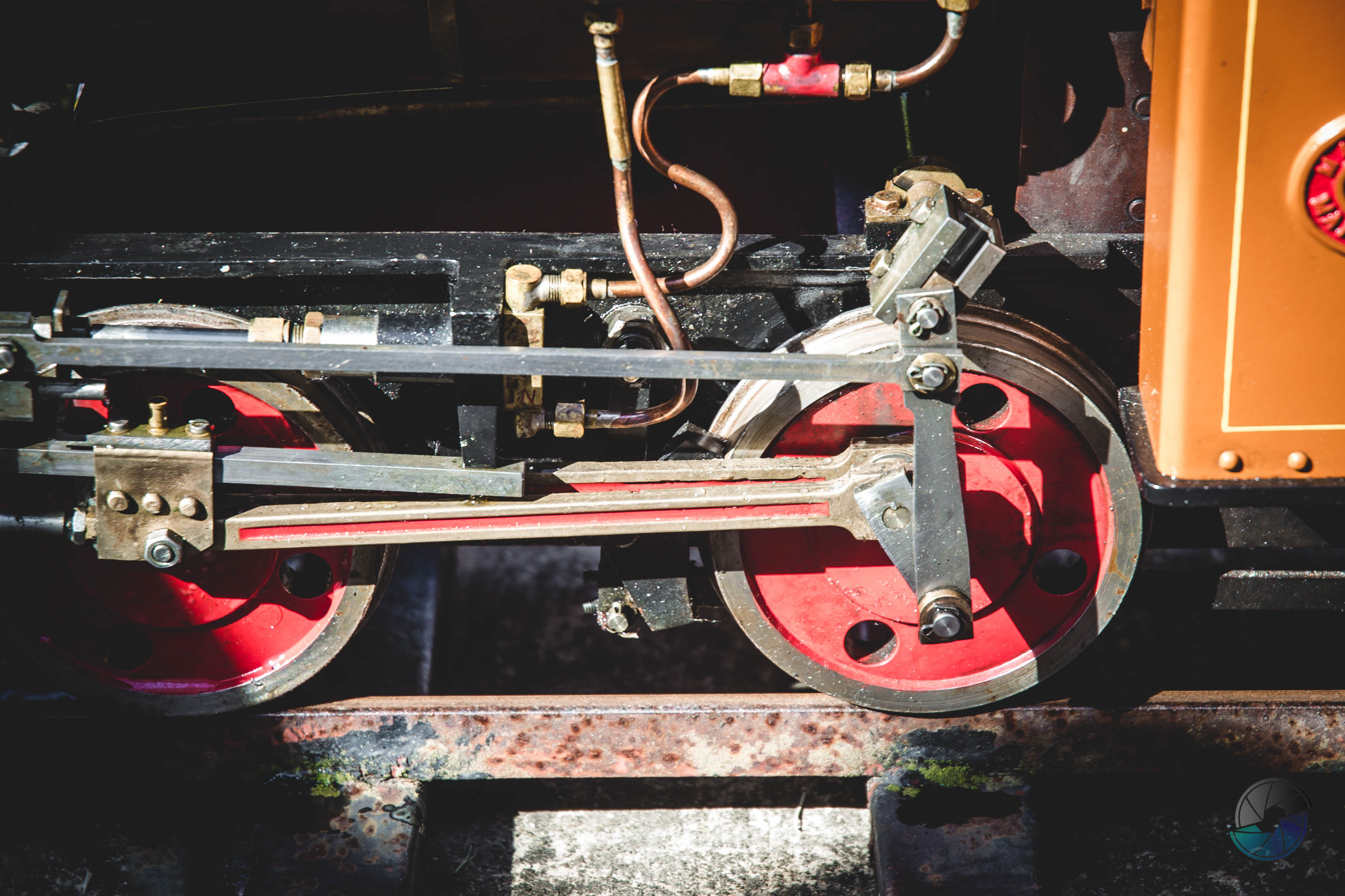

[/attachment]

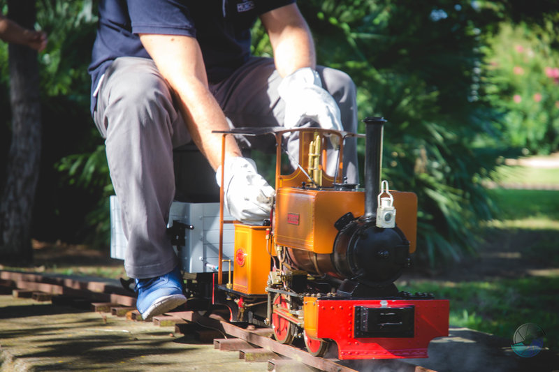

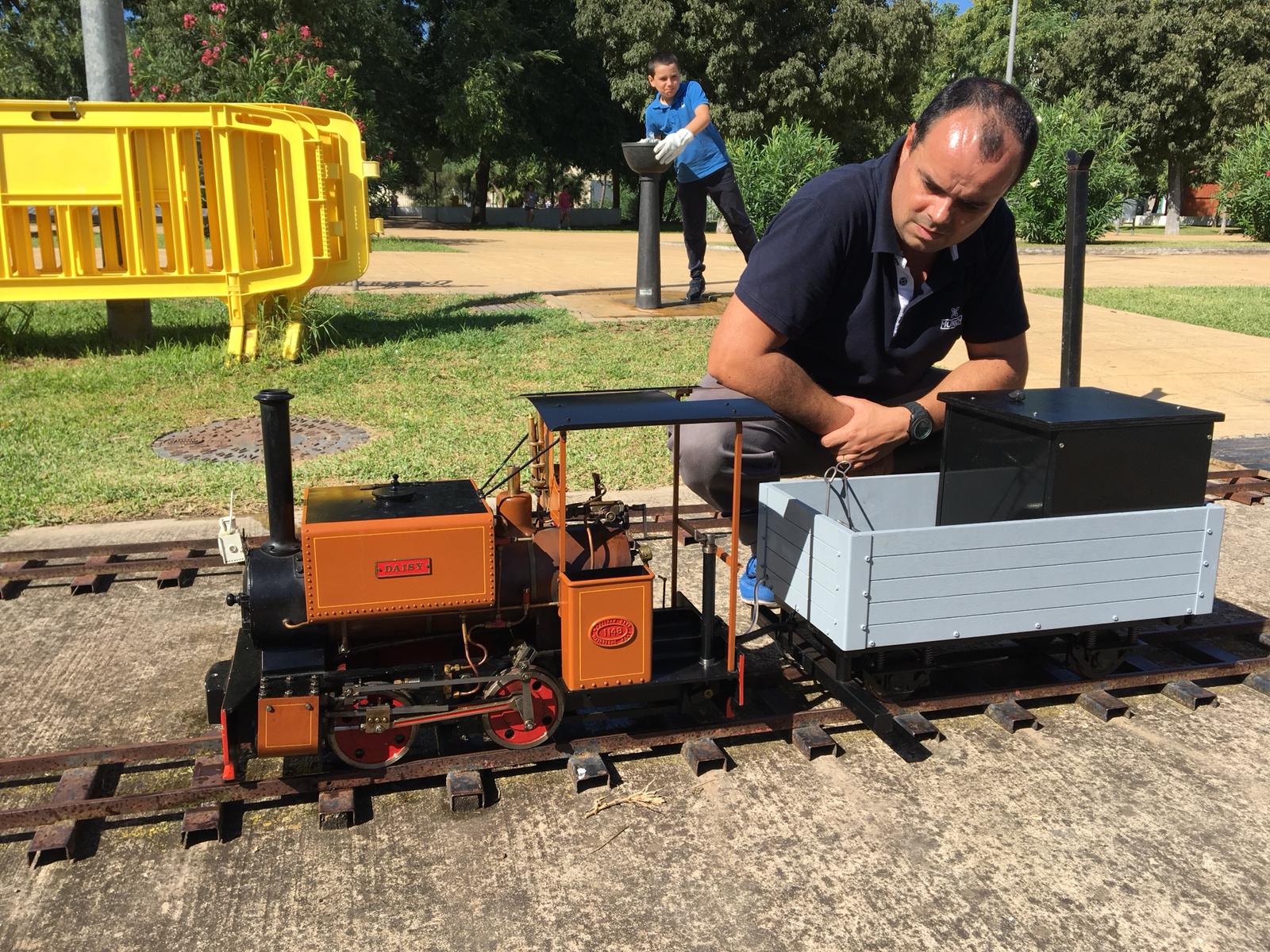

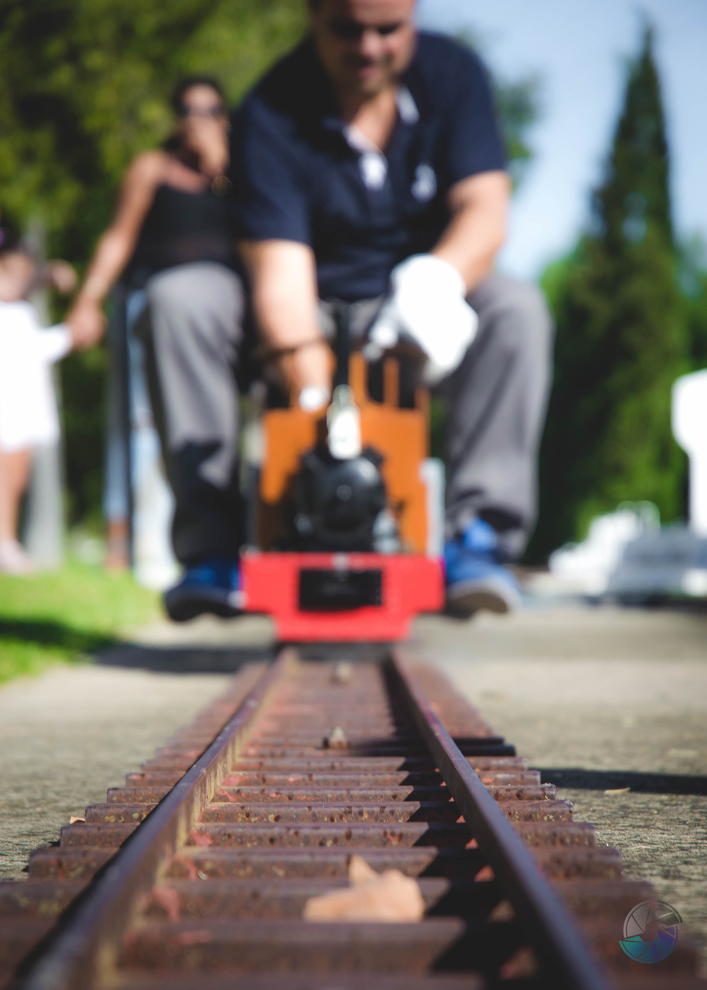

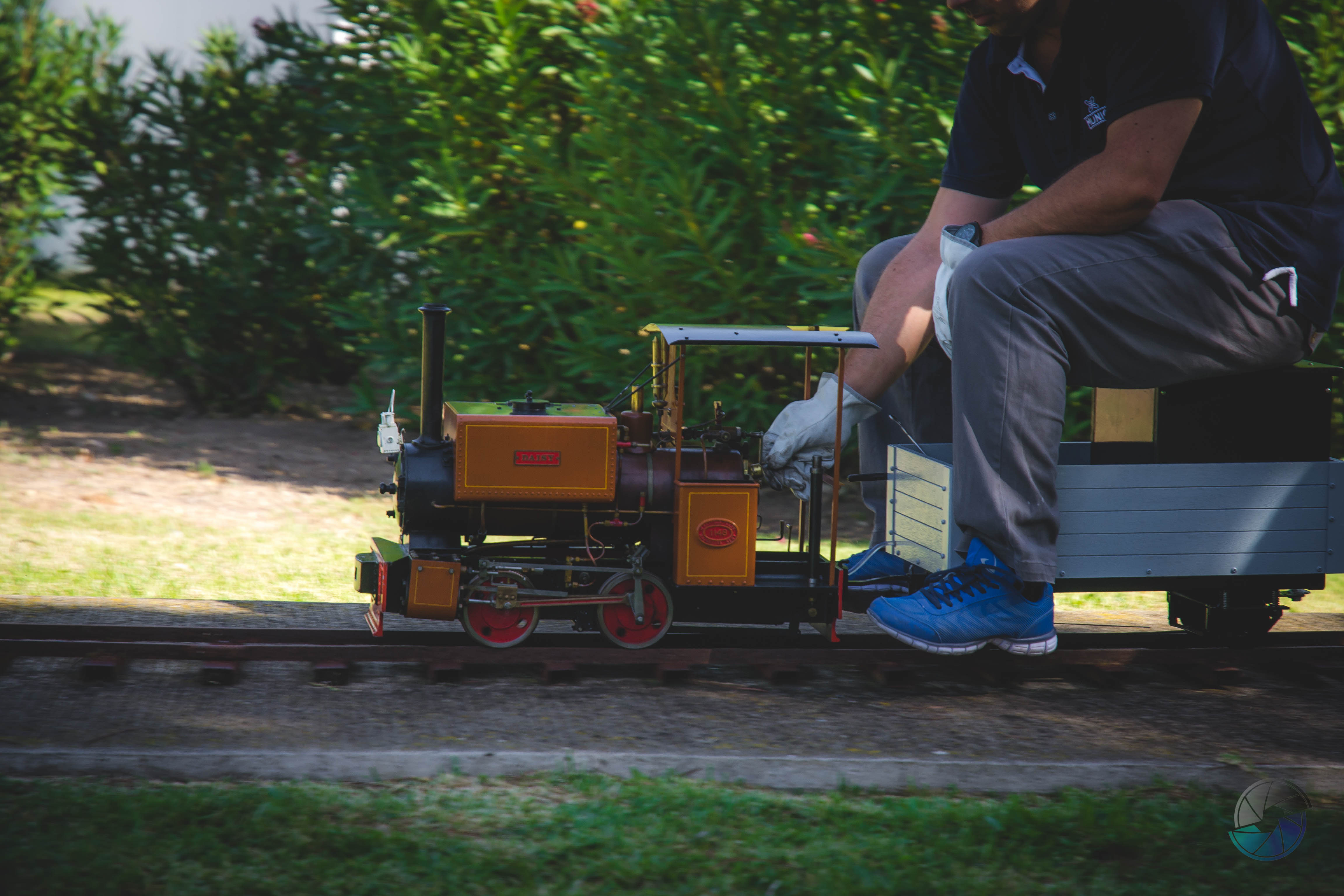

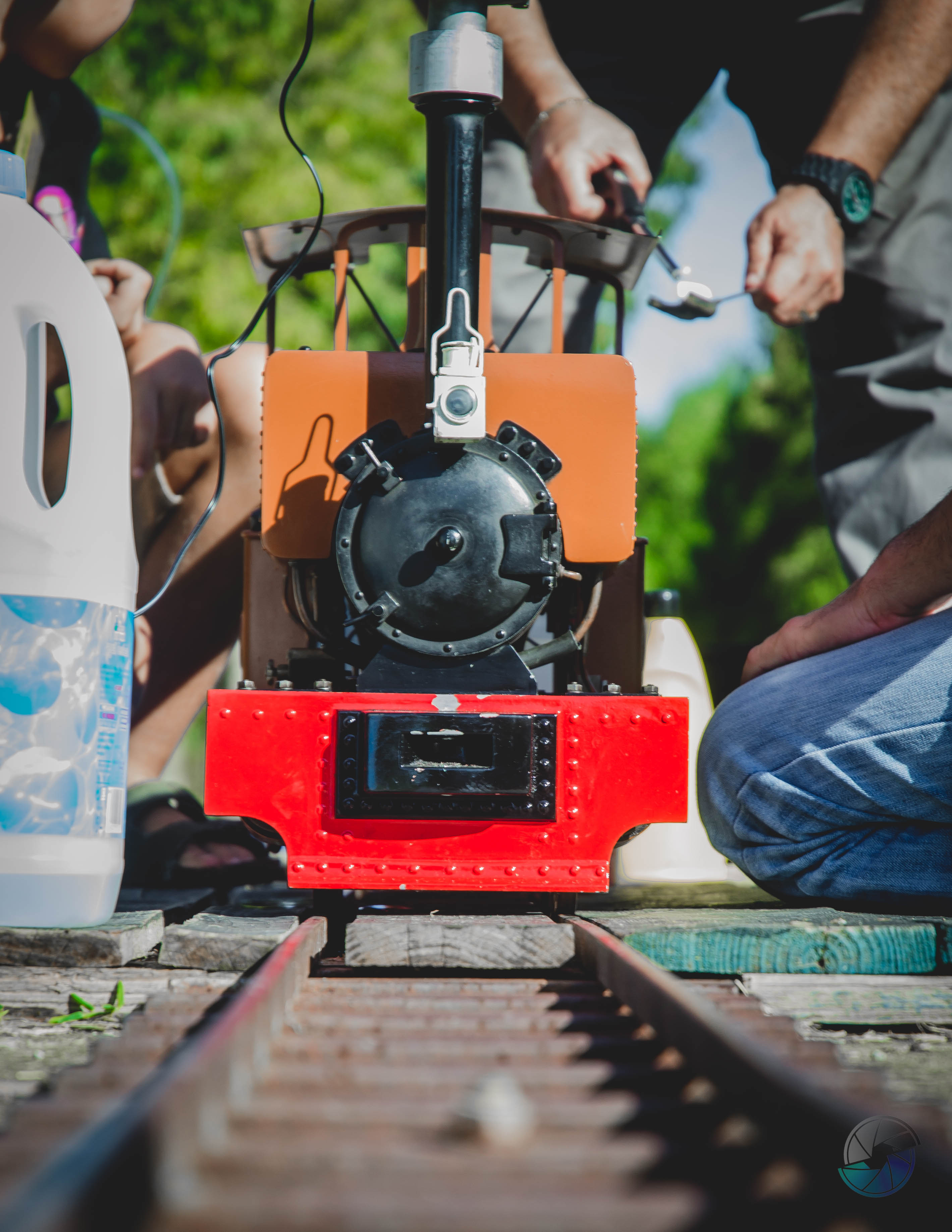

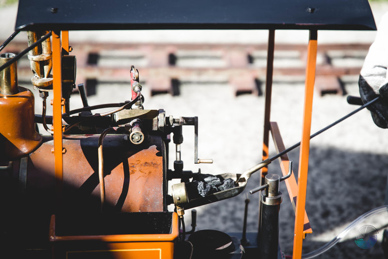

Y también hemos recibido la visita de pequeñas maravillas como esta:
Por cierto, todas las fotografías pertenecen a José Manuel Saborido Cabeza. Echadle un vistazo a su trabajo, que aunque no trabaje el tema ferroviario, no tiene desperdicio ;) https://www.facebook.com/Jos%C3%A9-M-Saborido-Photo-Design-914608285286849/?__tn__=kCH-R&eid=ARB_e_RMHi6rd8hLyPum7tCr71c_BjM2R7_iQ9MkyRdkz80TzD6D3fofZJM7UTA9-bfGx50HlqoQmQVQ&hc_ref=ARSOWHWxkzEDWIhOC4ADOJwGc9Cn4VUfTXBSm7cdQf9vIIfgtVtHSza6YlI-tqNMl44&fref=nf

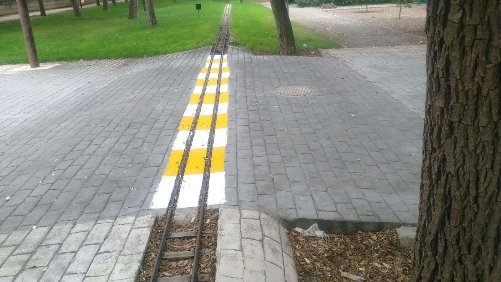

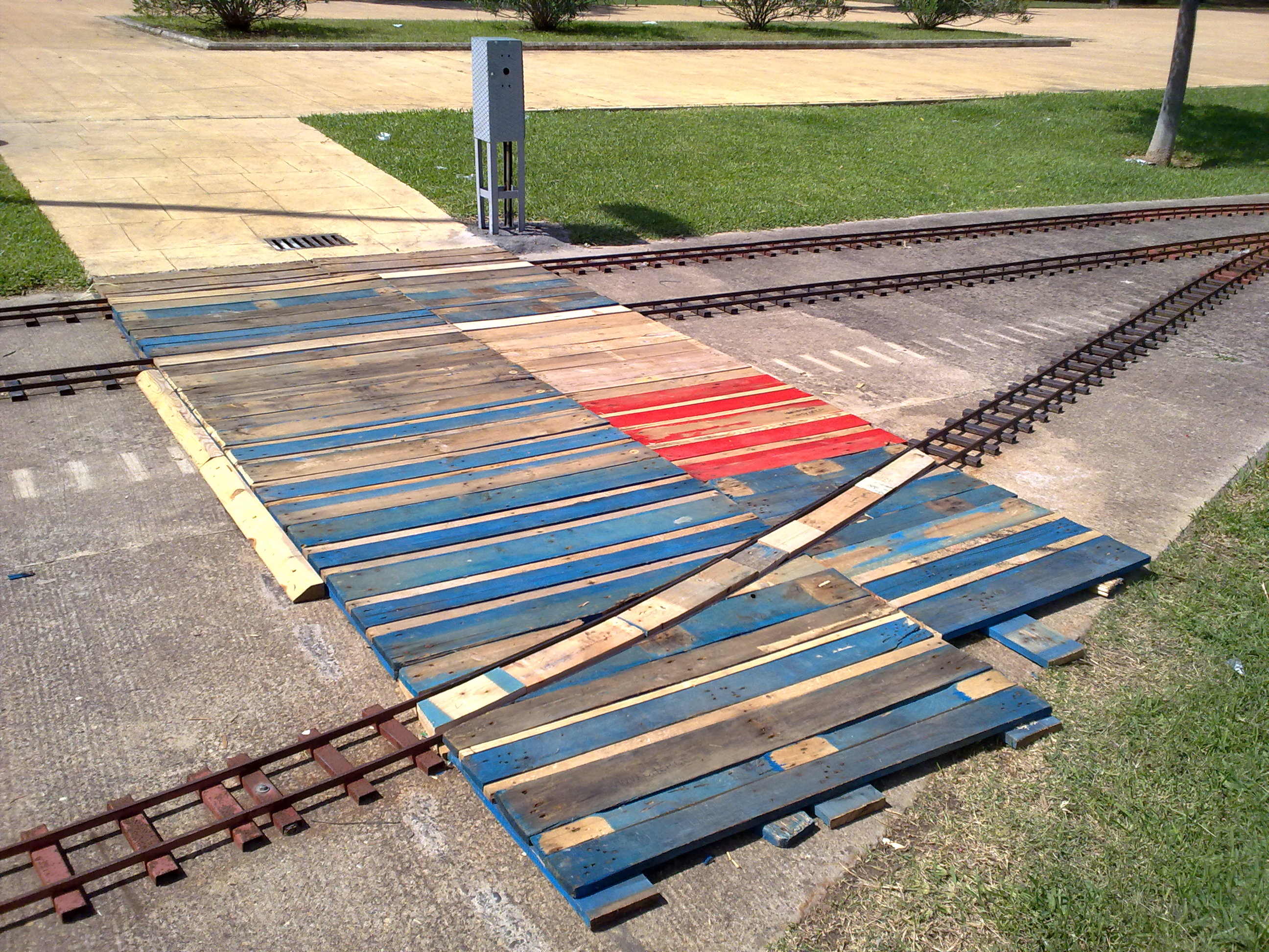

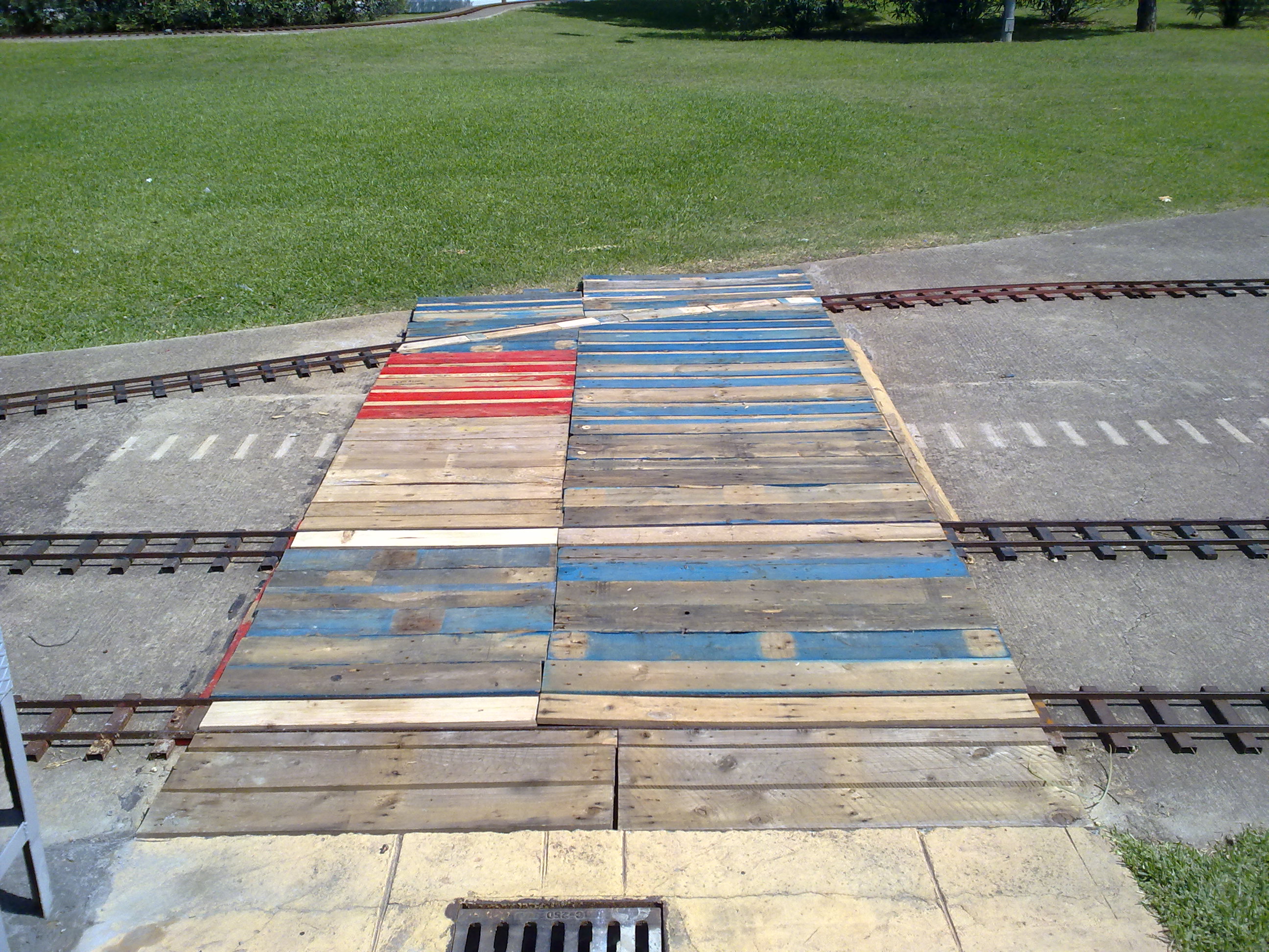

He contado cosas malas, y también cosas buenas. Pero por desgracia, debo continuar con las malas.
Resulta que ese paso a nivel que tanto trabajo nos costó instalar, a la bulla y a la carrera, ahora se está haciendo añicos.
Mea culpa, enteramente.
Para empezar, nunca terminé de darle el tratamiento que debería haber recibido la madera antes de empezar a instalarla. Simplemente la pinté por la parte superior, y eso fue todo.
Una torpeza por mi parte, teniendo en cuenta que aquí, cuando llueve, LLUEVE. Hasta el punto de dejar el terreno completamente anegado, y las vías tapadas por el agua. Es lógico pensar que las maderas se hayan visto afectadas por la humedad =u='
Entonces, entre nuestros planes está restaurar el paso a nivel, y contamos con varías ideas.
1º- Usar el mismo tipo de madera (Listones sacados de palets), pero totalmente cubiertos con brea.
Recoger palets por un tubo, separar cada tablón y pintar cada cara con una buena capa de brea para prevenir que le afecte la humedad (aunque desconozco los estragos que pueda causar el sol justiciero de por aquí abajo).
Si esta fuese nuestra primera opción, la pregunta sería dónde se puede conseguir brea, algo que desconozco por completo, y de qué manera se aplica para sellar por completo la madera. Además, ¿ardería con el contacto del carbón incandescente que pueda soltar una locomotora de vapor?
2º- Usar madera naval
O así he oído que se denominan este tipo de maderas, utilizadas para la construcción de barcos. No sé en qué partes del mismo se utilizan, pero poco importa que sea de la cubierta o del casco, mientras no se hinche ni se agriete. Una opción mucho más cara, sin embargo.
3º- Paso a nivel de hormigón
Así es. Como suena. Mandar al c**ajo la madera podrida y echar una torta de hormigón que cubra las vías y el interior de las mismas, dejándolas estuchadas. Sin embargo, me encantaría conseguir un efecto que imitase tablones de madera e incluso el veteado de la misma para mantener la ilusión de que la nuestra es una estación pequeñita, o un simple apeadero, por lo que cuando esté a medio secar le haríamos un motivo que tratase de imitar ese efecto.
¿El modo de hacerlo? No lo sé. Posiblemente con una cuchilla o una pletina muy fina y larga de acero hagamos "la separación entre tablones", y con una escoba dura y vieja imitemos el veteado, pero no estoy seguro de como quedaría. Además de requerir pintar igualmente la superficie de un color negro para que quede resultón. Y para el estuchado, lo más probable es que cojamos perfiles en L y los soldemos a medio centímetro de la cara interna de la vía, antes de rellenarlo con la mezcla.
Este sistema, sin embargo, no termina de convencerme del todo, por aquello de las tensiones y dilataciones de la vía, que terminarían resquebrajando el hormigón.
Tengo muchos más proyectos en mente que requieren de estudio previo e información de gente puesta en el tema, como vosotros, pero por lo pronto, y para mantener el tema activo, iré solventándolos de uno en uno
¿Qué pensáis vosotros? ¿Qué opción veis más viable para nuestro paso a nivel? ¿Sabéis de alguna solución mejor que nos pueda ayudar? =o
