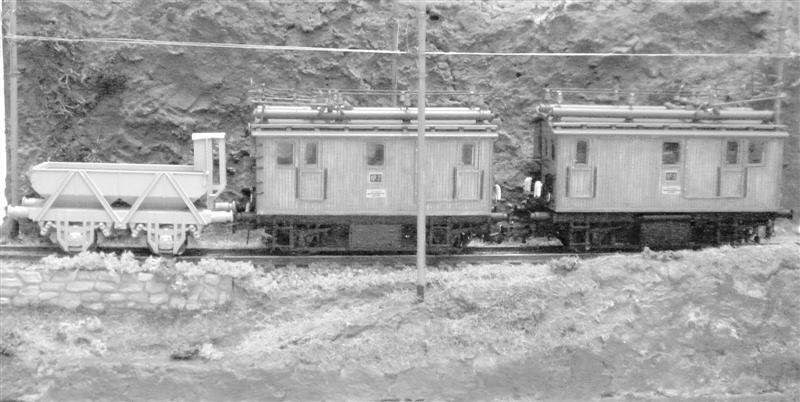

No he podido esperar a que me pasaran los planos y he realizado este modelo apartir de las fotos y documentos que me habeis pasado, no está terminado por que me faltan tubos de evergreen y no puedo salir a comprarlos. Es un prototipo pero cuando tenga medidas más reales empezaré de cero. Es para que os hagais una idea.
A ver que os parece.

Este es mi tributo a la primera línea electrificada de via ancha en España, 1911-2011.

MAZINGER eres un manitas,que preciosidad se te estan quedando la tolva y los tractores,muy bonitas.a la espera estoy de que las termines animo,saludos INDALTRENSA
Nota 05 Ene 2011 11:30
bufffff que pasada como dicen que manitas tienes!! :) menuda preciosidad la tolva y la máquina, sin duda de una de las líneas que más me han gustado de siempre! :) enhorabuena!! ;)
Anda, los caballitos vuelven a la vida, que preciosidad, y la tolva de detrás no se queda corta....
Me ha encantado, has hecho una obra de arte!!

Preciosos tractores y vagones ;) , y me sorprende que la primera línea electrificada de España fuese un ferrocarril minero :?
