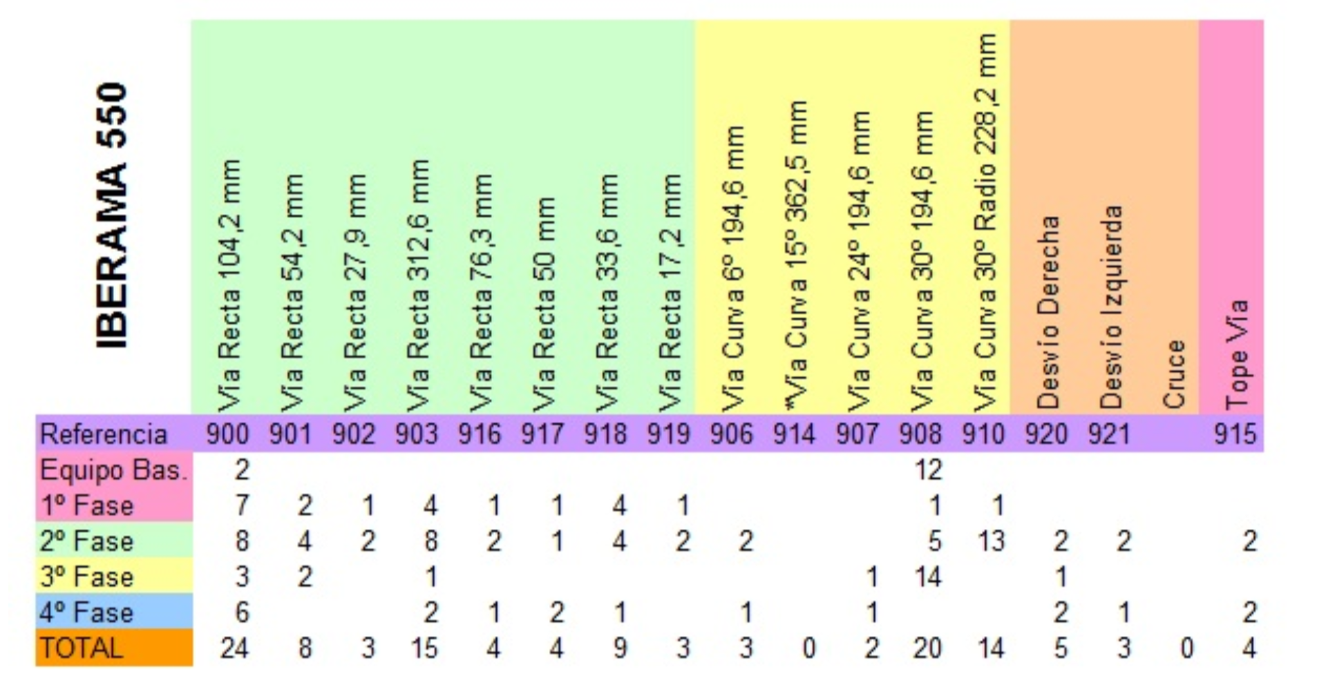

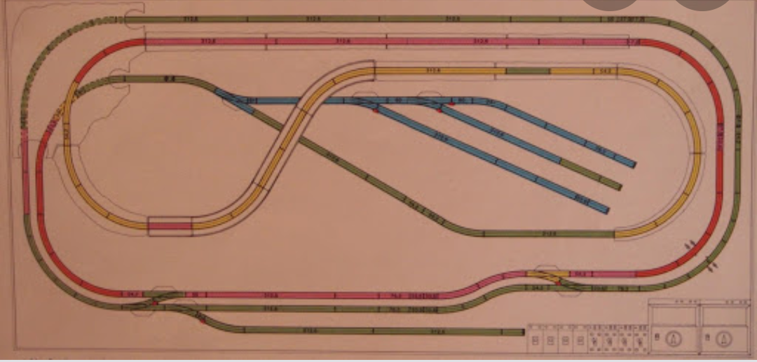

Estoy con el programa SCARM, e intento representar la maqueta, pero es un tanto laborioso porque tengo que ir midiendo todas las vías y primero colocándolas en el tablero, hay algún mapa ya prediseñado? Me salvaría la vida si quisiera mantener la estética y mismo trazado e para poder usar las montañas, que creo que sería lo bonito.
Si con otro programa pudiera hacerlo que esté ya el mapa prediseñado, también me vale!

El iberama 550 trae su propio folleto de montaje indicando cada tramo donde va situado y la referencia correspondiente, para que necesitas el programa informático?
Un consejo cuando montes los accionamientos electricos de las agujas, hazlo ultilizando uno de derechas para una gauja a izquierdas. Lo montas bocaabajo y así queda semienterrado en la madera( hay que cajear la misma).
Gracias por el folleto con las referencias, a ver si puedo pasarlo a SCARM, lo necesito apra que las medidas sean exactas, ya que quiero reusar todo lo que pueda y loq ue no, ser usado con via flexible larga Fleischmann.

La via flexible de fleischmann es la de roco, identica a la ibertren, y equivale a 3 rectas estandar. La cuenta es sencilla.

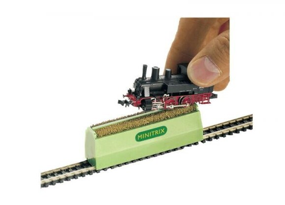

Pozí, hay que limpiar las ruedas. Este finde estuve rodando las locos de N en via impoluta, y un par de ellas andaban remolonas. Tengo un par de cepillo de latón creo y las limpia muy bien.
Hace poco puse unos videos de unas locomotoras rodando en un baño de liquido fumígeno, lo malo de eso es que después hay que engrasar, pero limpia muy bien.
Hay a quien no le gusta el cepillo, pero en general limpia rápido. Lo que pasa es que se ha puesto absurdamente caro como todo lo del tren. Es que además me sirve para la escala Z

Os agradezco el tema de las ruedas, para limpiarlas, a parte del cepillo, hay alguna historia más/consejo?
