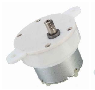

Gracias a Catenarias, encargué ese motor, que tras 3 meses de espera, acaba de llegar:
Motor HiTorque.jpg (6.44 KiB) Visto 4156 veces
Mientras tanto, he confeccionado esa "controladora":
Ahora queda acoplar eje motor --> eje de la placa, y lo peor, ajustar las muescas de indexado.
Salu2

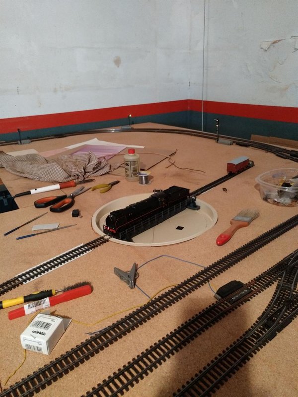

Siento no poder pasarte mi esquema, pues no existe. Todo el cableado está hecho a pelo, y no conozco ningún programa de diseño de circuitos. En realidad es tan simple, que da cosa enseñarlo (ver foto del trozo de madera, con un relé y un rectificador, y un pulsador y un contacto).
De todos modos, veo que Catenarias ya te ha respondido.
