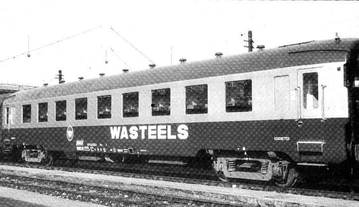

Vuelvo a los DEV “ibéricos” con una foto de G. Coudert, que puede ser de interés para mejorar nuestros modelos.

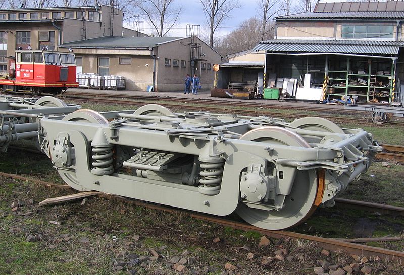

pistacho escribió:
Errores entre los Roco y los REE, diría que solo las puertas en el caso de los Roco, pero los bogies, sin estar totalmente seguro, los que mejor se ajustan a la realidad son los de Roco. Además, en los de Roco, a priori con poner una franja verde sobre las ventanas y un cajetín de clase de los conocidos como corail, el error de las puertas se soluciona.
Pistacho, ¿no son estos los Y16 que trae el modelo de REE pero 87 veces más grandes?
Carlos J.
pistacho
Training escribió:
Son los que monta Roco 87 veces más grandes :D
El que monta REE y Lima es un Y16 E y el de la imagen diría que es un Y16 I muy parecidos a los Ibéricos de los 5000 y 6000, pero no lo sé con seguridad. Los DEV y UIC-Y Ibéricos deberían montar los Y16 Lms, muy parecidos a los de la imagen.
A la noche rebuscaré documentos y ya te podré dar información más acertada, pero con total seguridad que los que monta REE no son.

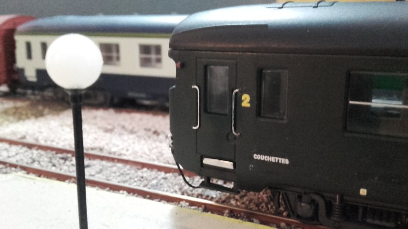

Colocados los pilotos de emergencia en un extremo, junto a uno de los testeros (he inferido por las fotos que he visto que sólo se colocaban en uno de los testeros, aunque en sus dos lados).
Carlos J.
Mensajes: 275
Registrado: 23 Mar 2010 15:58
Enhorabuena Training !! A pesar de ser una cirugía menor no quita que se haga y pueda quedar mal o muy mal y la verdad que veo que te ha quedado muy lograda, precisa y algo difícil de conseguir en estas escalas... proporcionada. En poco tiempo te veo haciendo grandes cosas, y si no al tiempo.
