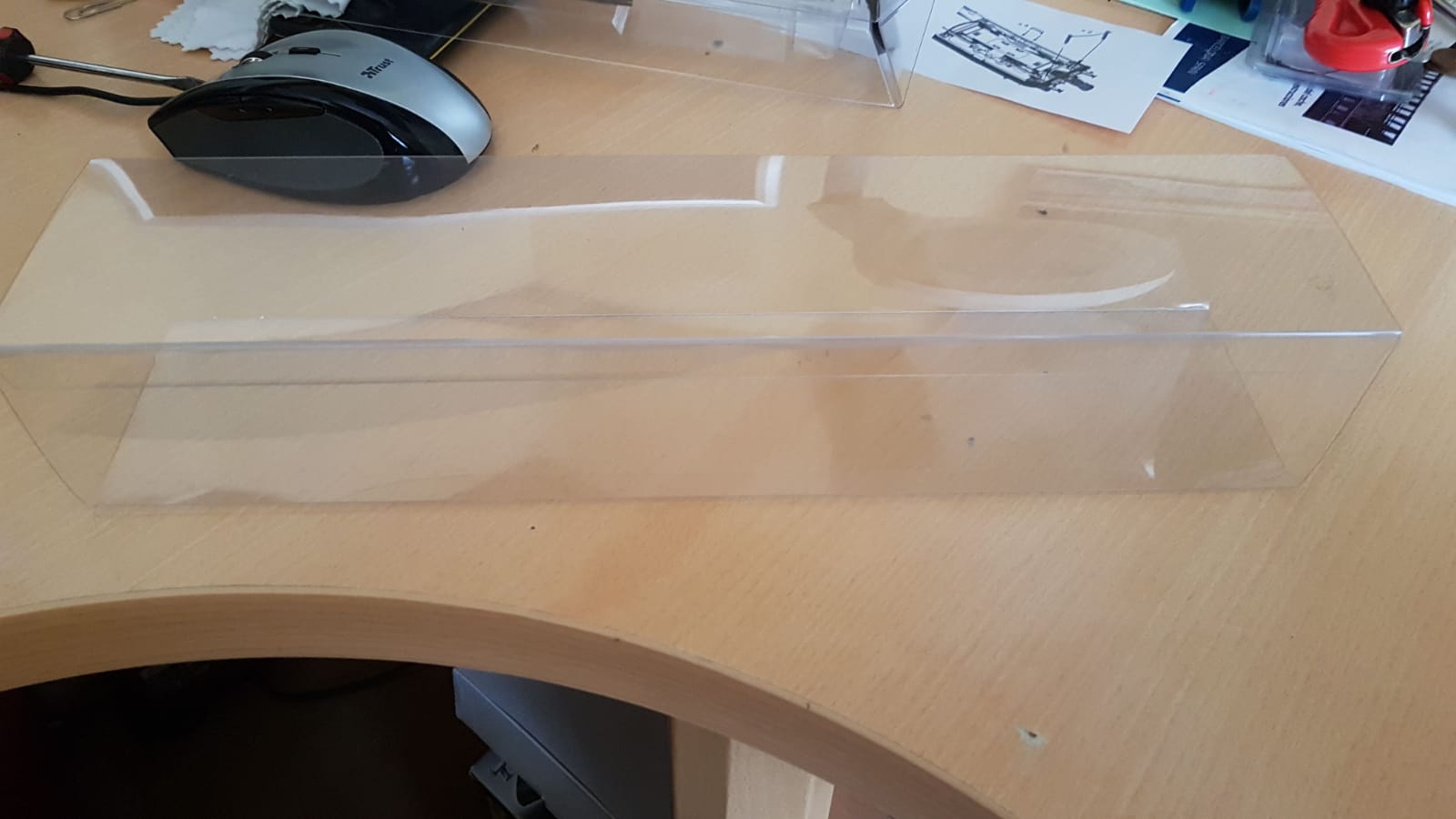

¿Sabéis donde puedo conseguir tubos de plástico cuadrado como el de la imagen? ¿Cuál es su denominación comercial? ¿Algún fabricante? (si es por la zona de Murcia-Alicante-Almería mejor)

Muchas gracias Roberto. Pero ya he encontrado gracias a otro forero tocayo tuyo (RobertoRg) lo que estaba buscando, y se llama “blister”, tan sencillo como eso, y encima se vende por rollos.
Estoy pensando en ver cómo se puede quedar en plan vitrina (imitación low cost de las train safe).
Dejo el enlace, que será de utilidad para todos.
https://www.zonablister.com/es/251932/bobina-blister-tubular-base-cuadrada-60x60-mm.htm
Lo único malo es la cantidad tan grande que hay que comprar.

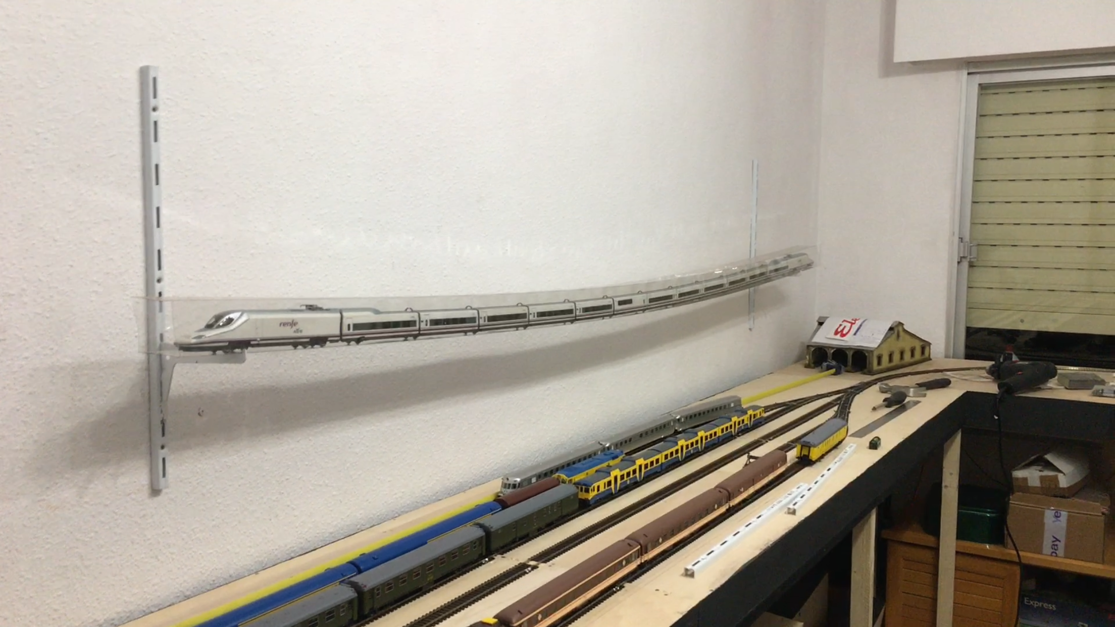

Se ha quedado espectacular, dentro de lo que es una solución muy barata. No es una vitrina train-safe, pero queda muy bien. A lo largo del fin de semana pondré fotos y haré un vídeo detallado para que lo podáis ver.
El blister de plástico se puede mejorar insertando un base (madera) o una vía.

Por otro lado, comentaros que el tubo de plástico (blister) es muy resistente e incluso se puede transportar pequeñas distancias para ponerlo en la propia maqueta, si se le monta una vía interior.
Os dejo una imagen de una prueba (tened en cuenta que el tu o mide 2,40 metros).
