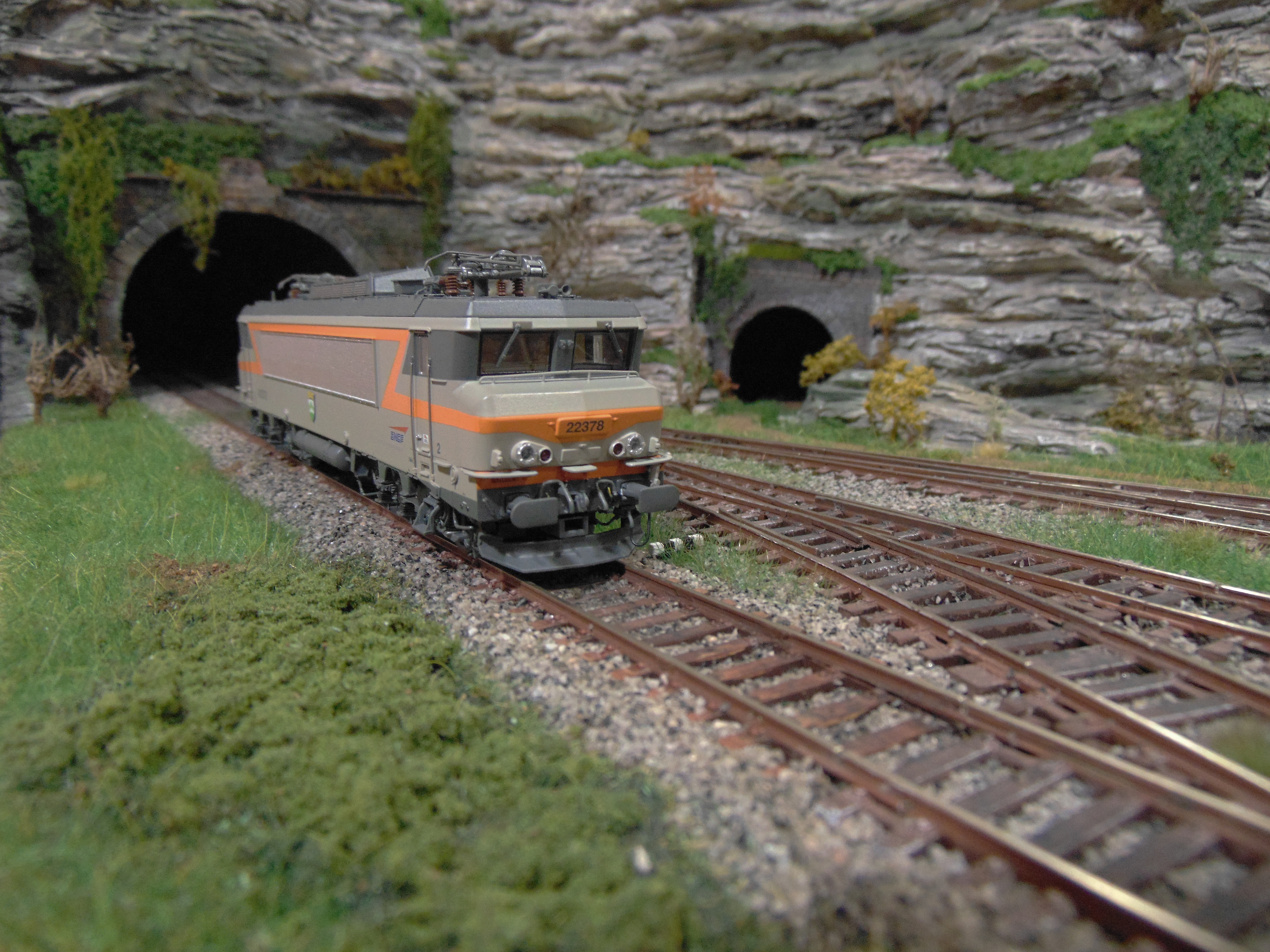

Última incorporación a mi parque ferroviario...
BB 22378 de LSModels.
Juanma.

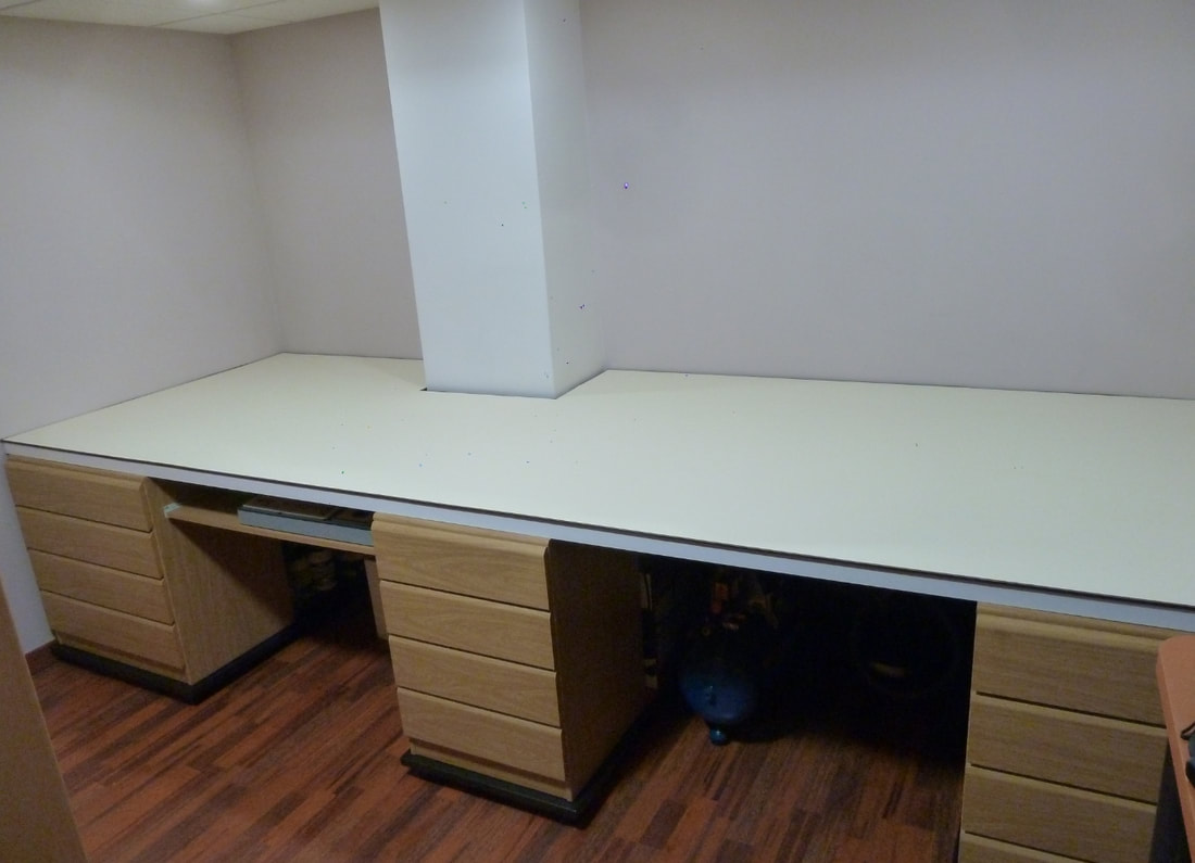

Hola Juanma,
He estado echando un vistazo al enlace en el que das detalles del proceso de construcción de la maqueta.
Veo que tienes unos cuantos tramos ocultos.
En caso de descarrilamiento, ¿Cómo rescatas los trenes? ¿Se desmonta la montaña o algo así?
Un saludo, Peio

Hola, Peio.
No, se accede al interior por la parte trasera de la maqueta (está hueca); y al estar montada sobre tres cajoneras con ruedas... sólo tienes que tirar de ella y pasar por debajo (entre las cajoneras) para acceder a la parte trasera.
Es lo que tiene al estar la maqueta encajonada entre paredes (el ancho de la habitación).
Juanma.
Nota 08 Sep 2019 00:40
Mensajes: 583
Registrado: 16 Ago 2017 11:54

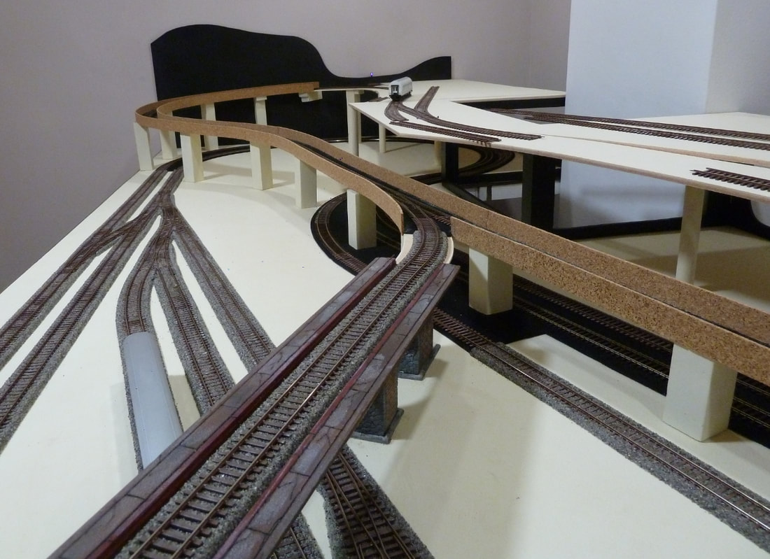

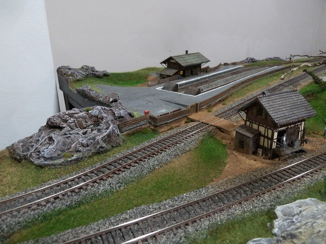

En estas imágenes se puede apreciar como está separada de la pared trasera y en consecuencia... del pilar.
En la imagen está separada unos 30 ctms, pero se puede separar (tirando de ella) unos 80/90 ctms tranquilamente.
Es la forma de poder trabajar la parte trasera, sobre todo para poder realizar la decoración y por supuesto en caso de descarrilamiento en la zona oculta. Luego solo es cuestión de empujarla y ponerla de nuevo pegada a la pared trasera. Así es como he ido trabajando en ella.

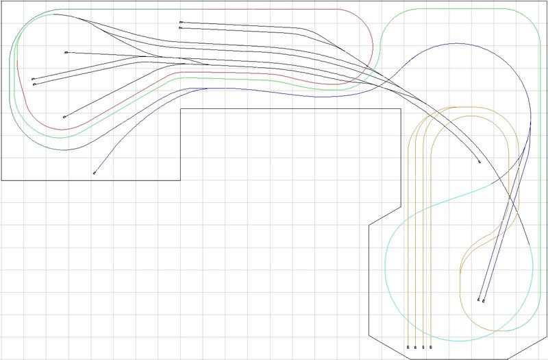

Nota 17 Sep 2020 20:19
Mensajes: 583
Hola, compañeros.

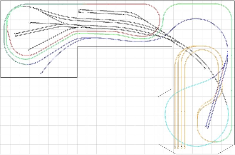

Pues al parecer este es mi sino; otra maqueta que voy a tener que desmantelar antes de poder acabarla... y van dos!
En 7 u 8 meses vamos a cambiar de vivienda así que la maqueta va a tener que ser desmontada, intentaré aprovechar todo lo que pueda de ella (incluida parte de la decoración).

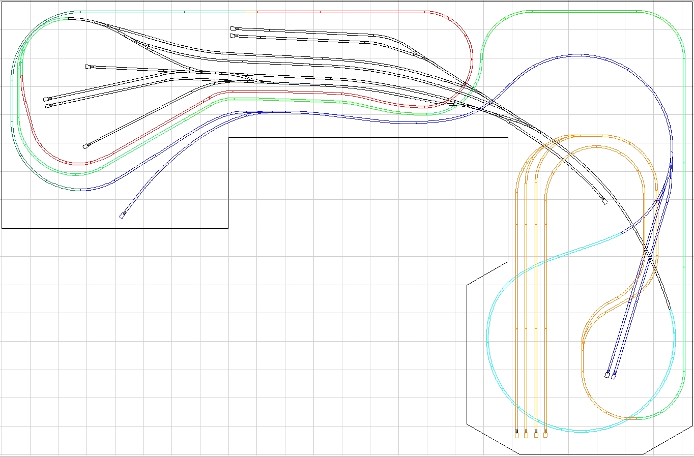

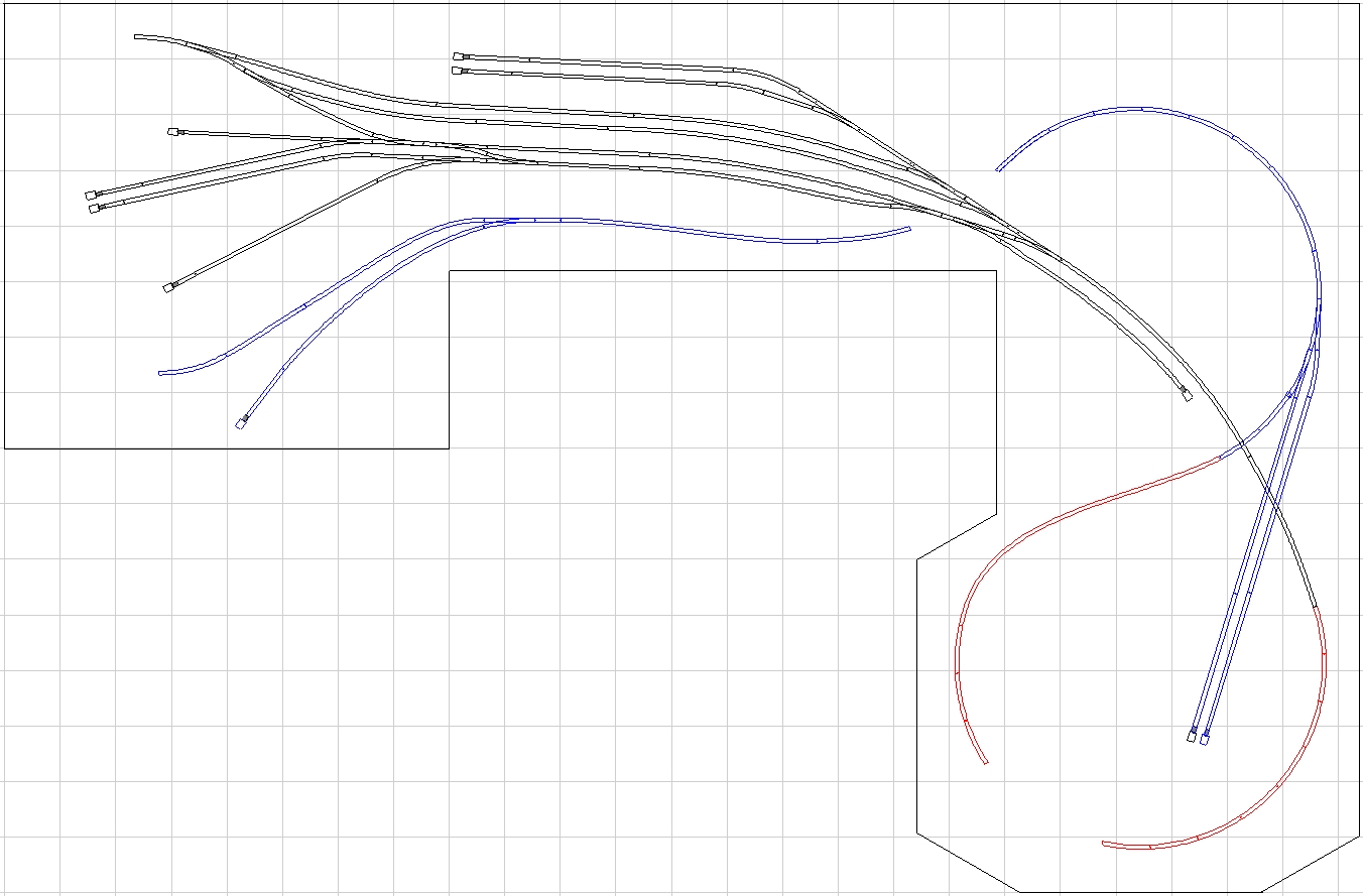

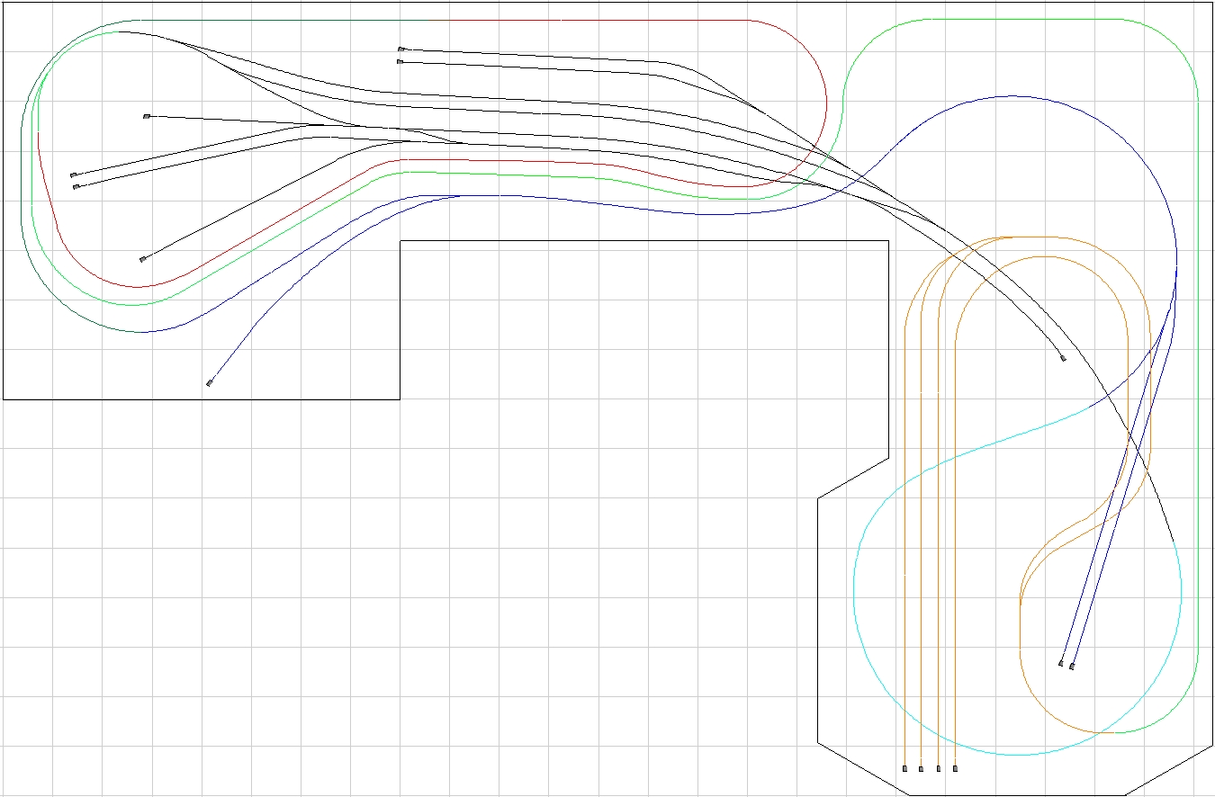

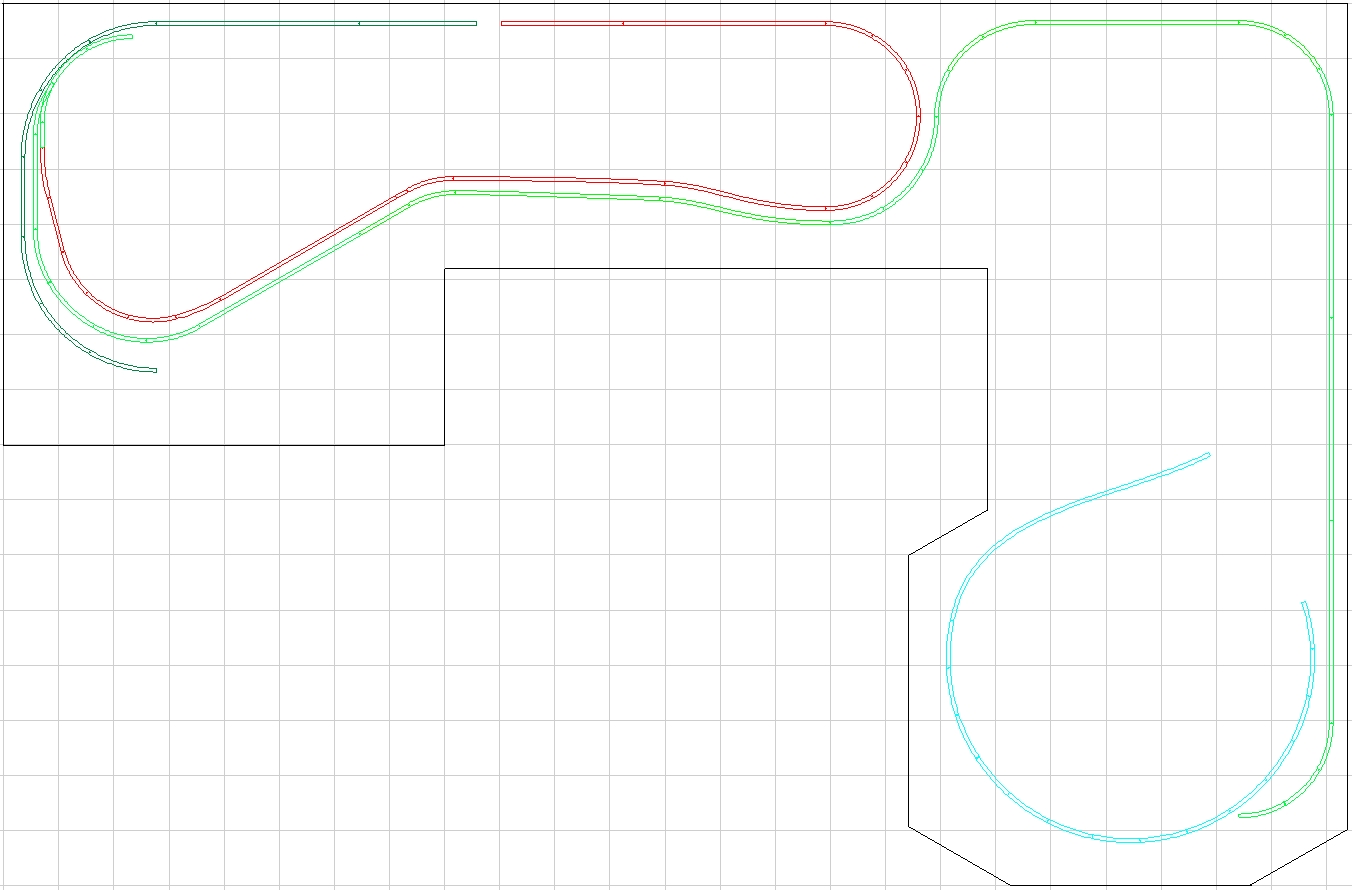

La buena noticia es que en la futura vivienda, probablemente voy a disponer de bastante más espacio para mis hobbys, así que he empezado a diseñar otra en forma de L o mejor dicho forma de C con una "patita corta".
Será de unos 6,10 metros de largo por 4 de ancho en las partes más largas; pudiendo acceder a ella desde todos los extremos, es decir puedo rodearla para trabajar en ella.
En principio y para no desmoralizarme con la "destrucción" de la actual, he empezado a hacer un boceto del circuito y desarrollo del mismo.
A continuación os lo muestro a ver qué os parece y por supuesto se admiten críticas y posibles cambios o mejoras... dispongo de bastante tiempo antes de poder empezar a colocar tableros.
El único programa del que dispongo para diseñarla es el Raily 4.0 así que aquí va lo que he desarrollado hasta el momento.
En principio consta de 85 metros lineales de vía, 14 vías muertas y 20 desvíos (aprovecho todo lo que tengo) teniendo que comprar unos 40 metros de vías flexibles y tres desvíos a izquierda ROCO Line.
Cada cuadrícula que se aprecia en los planos es de 25 x 25 ctm.
Circuito completo.

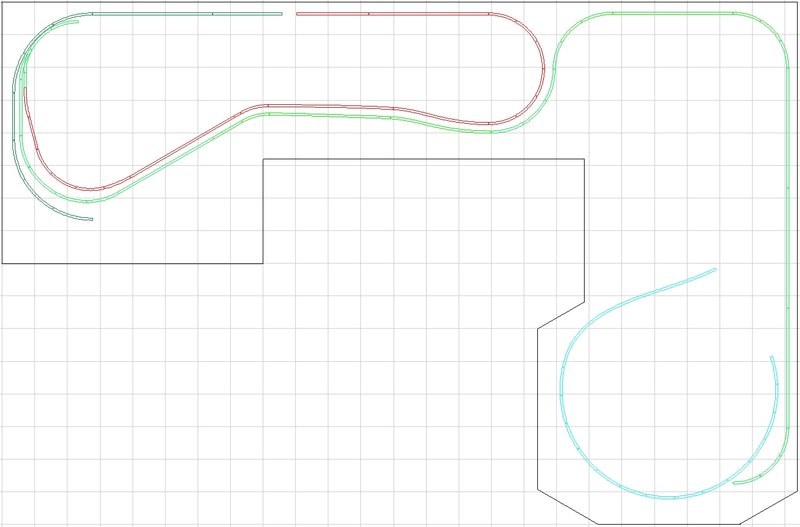

Desarrollo de vías; para dibujarlo he utilizado vías curvas standard R3, R4, R6, R9, etc... pero la idea es hacer todo lo posible con vía flexible.
Zona vista, en azul el nivel 0, en negro el nivel +1 y en rojo la rampa de acceso entre ambos niveles.
Las zonas "cortadas" sin vías, son túneles (que no sé representar con el programa ya que no lo domino demasiado, controlo lo justo para dibujar no sin poco esfuerzo el desarrollo con las vías necesarias para ello).

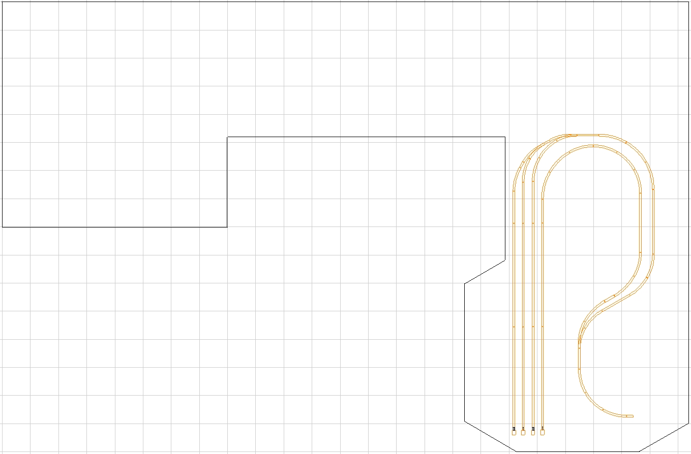

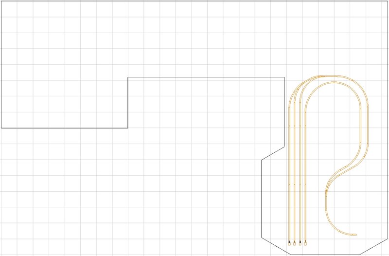

Estación oculta nivel -1 (-25 ctm del nivel 0)
Rampas.
Juanma.

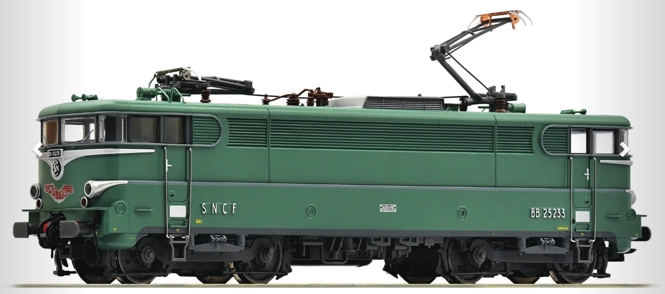

Saludos a todos.

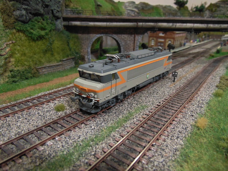

Última adquisición de material rodante. Locomotora BB 25233 SNCF (Roco).

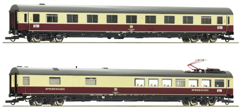

Pareja de coches DB (TEE).

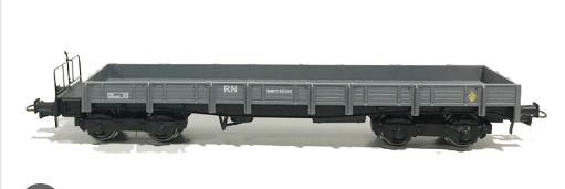

3 vagones bordes bajo de dos ejes. Roco.
Estaban de oferta, a 6€; los pintaré en gris o marrón y los patinaré para quitarles el efecto juguete.
