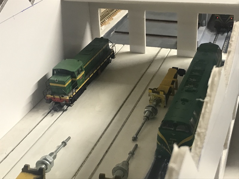

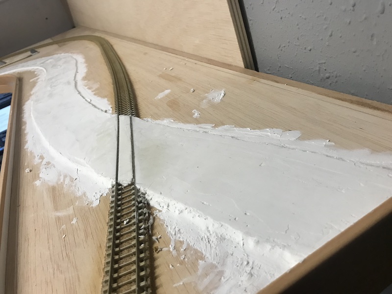

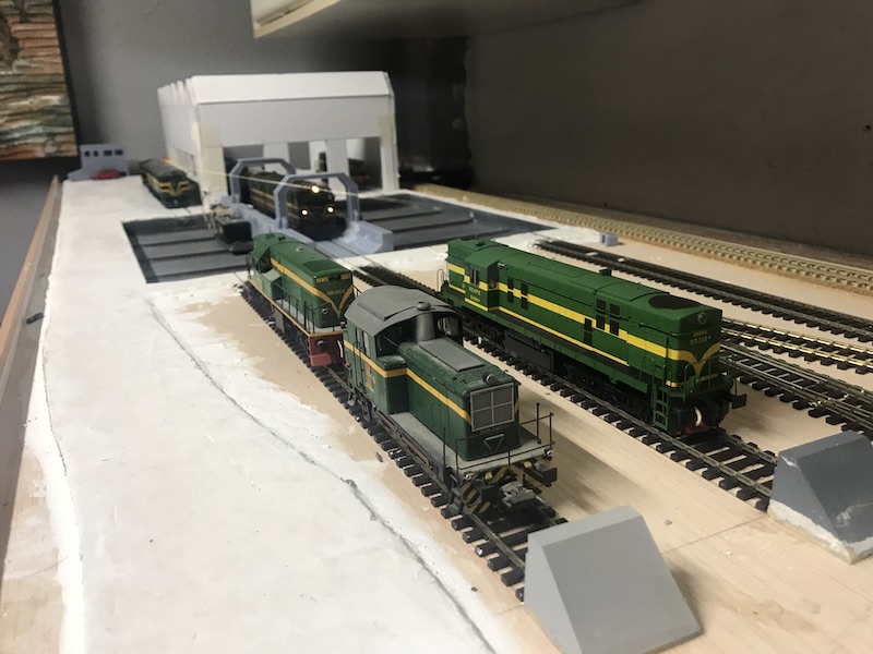

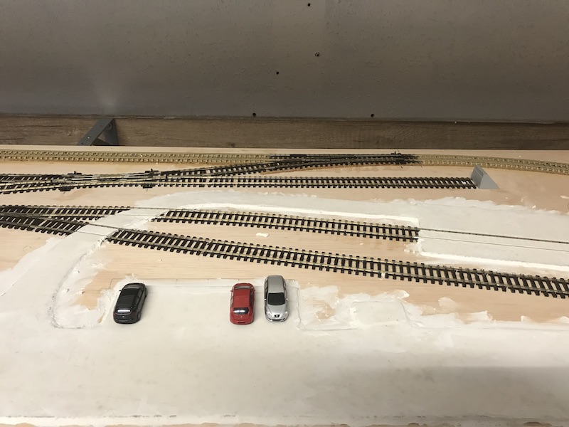

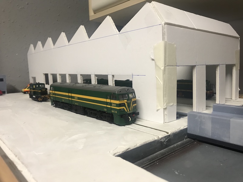

En esta ocasion, ya he cubierto todo el corcho con aguaplast, tanto carreteras, caminos como la base del taller. El asfalto no ha quedado perfecto, y aprovechare esos errores para dar vida tanto a esa carretera que solo sirve para acceder al taller (y que no va a estar cuidada como una autopista de pago) como a la zona interior.

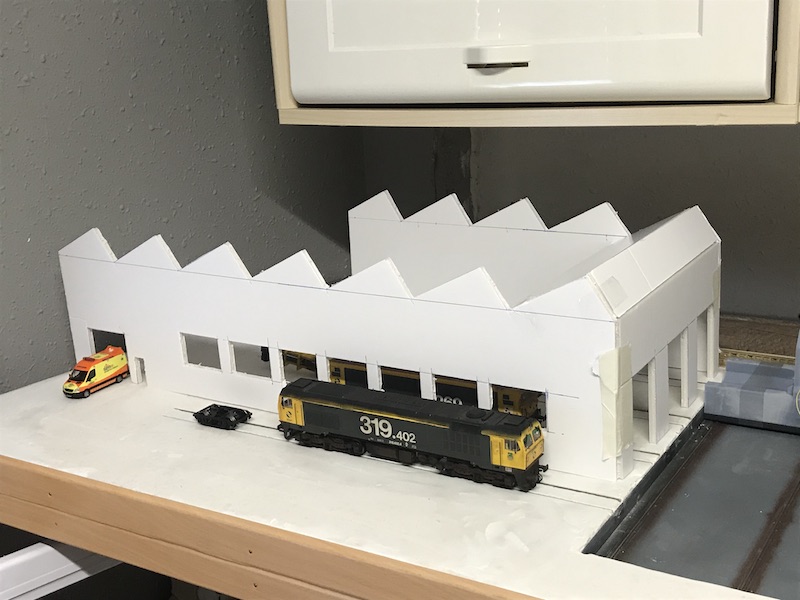

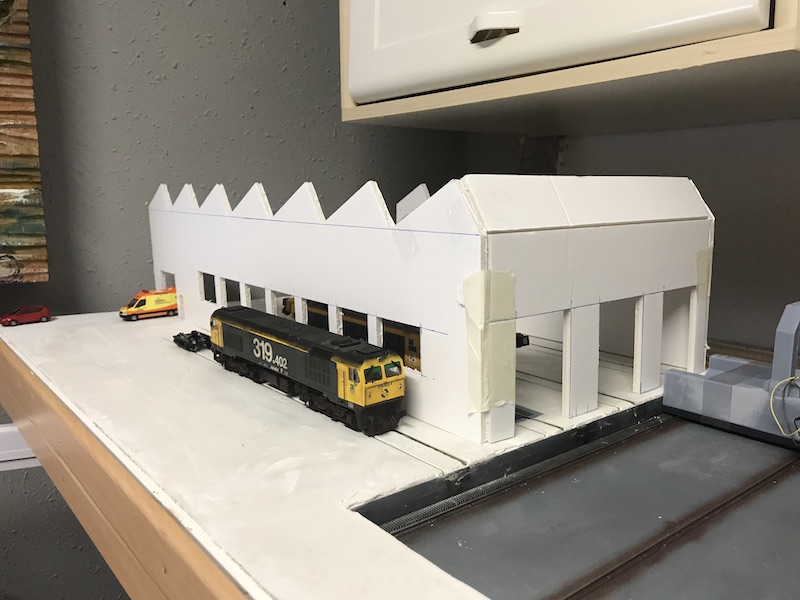

Por otro lado, en carton pluma he hecho (a lo bruto, para tirar) un prototipo del futuro edificio. Solamente lo he hecho para ver en vivo unas formas y dimensiones para hacerme una idea. No es definitivo y va a tener algun pequeño cambio.

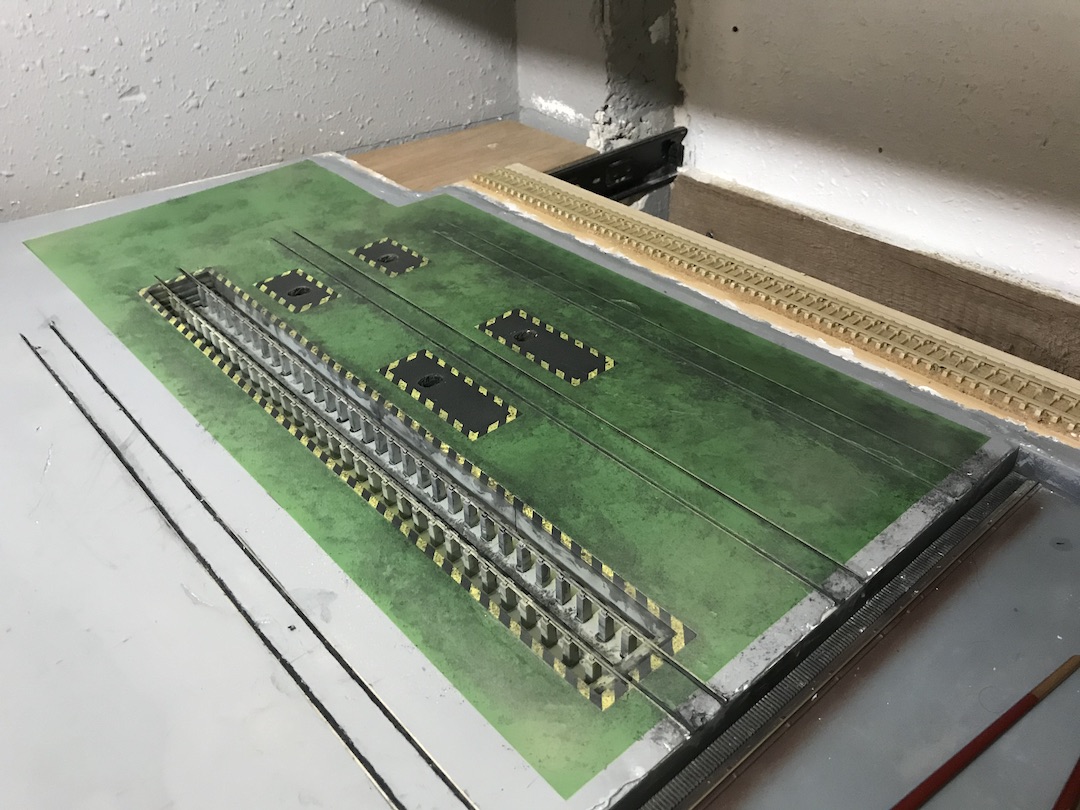

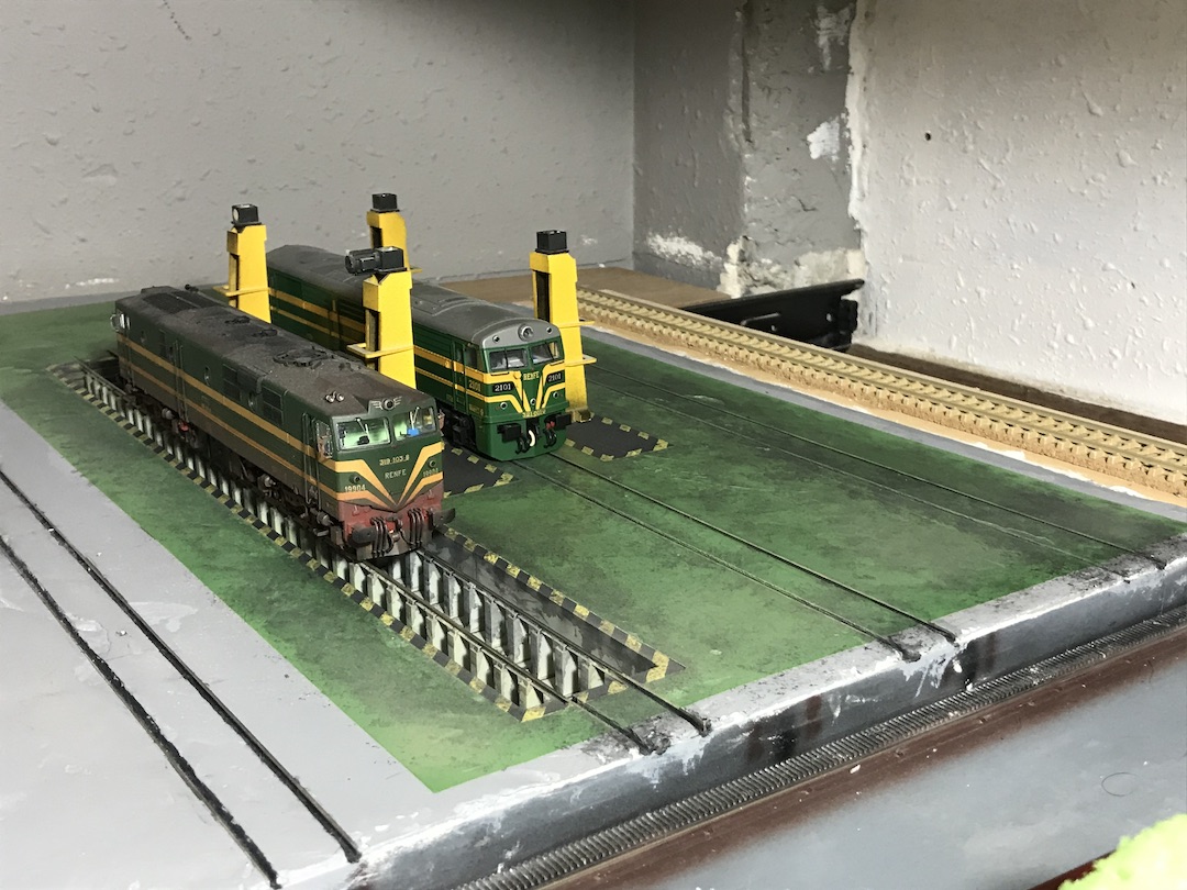

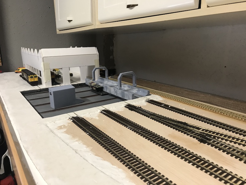

El carro necesitaba unos ajustes y electrificar su via antes de ser atornillado a la base. Una vez finalizado ya es funcional al 100%.
Aqui podemos ver la primera maquina que accede al foso procedente de la via principal.

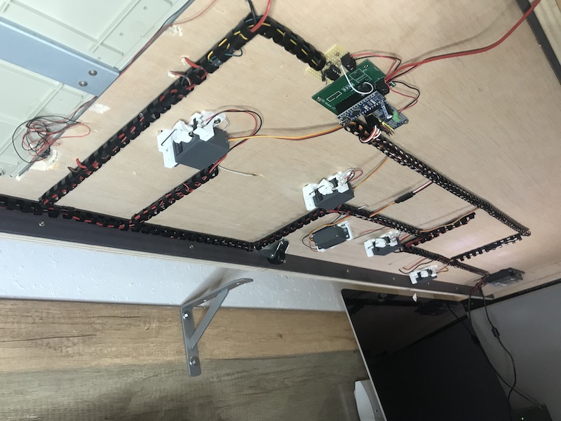

Teniendo finalizado el 95% del cableado principal, he decidido poner un poco de orden, por que estaba todo colgando.
Todas las vias electrificadas, arduino instalado, servos funcionando, micros cambiando polaridades del corazon del desvio, etc. Maqueta funcional al 100%.
Esta maqueta no tiene panel, sino que funciona con el programa JMRI y una central DR5000. Gracias a esto puedo mover las maquinas con el movil. Ademas, utilizando arduino que esta escuchando la señal DCC de la via, desde el mismo movil gestiono los servos de las agujas.

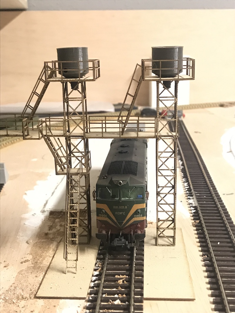

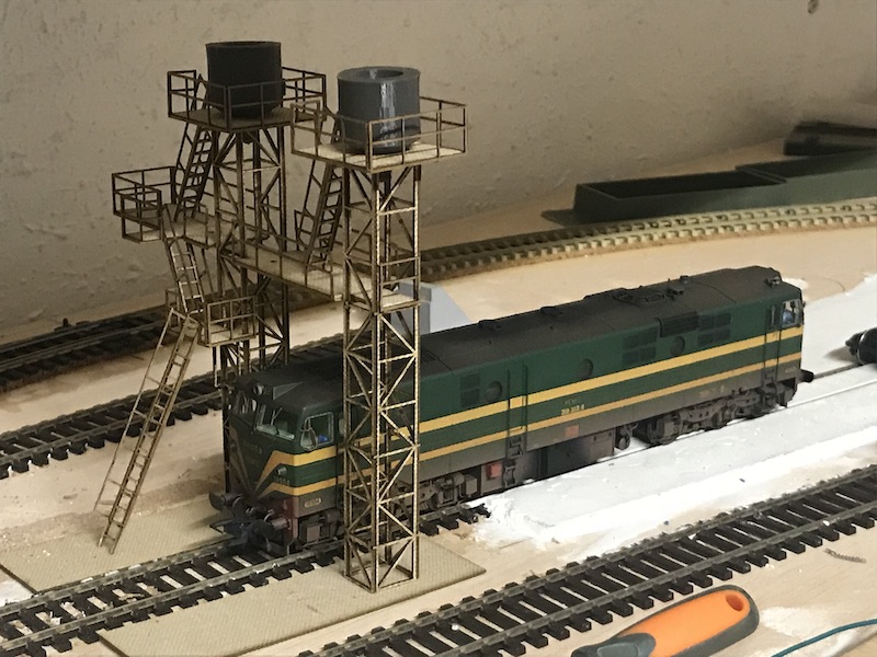

Tambien he realizado un pequeño cambio en la zona de repostaje donde he levantado un trozo de corcho para dar espacio al arenero. El corcho sera colocado de nuevo en su lugar correcto, pero antes tambien tengo que modificar los depositos de Gas-oil a instalar proximamente y definir el area que ocupan.
Por ultimo, saque todo el material verde diesel que tengo y le di un poco de vida a las instalaciones.

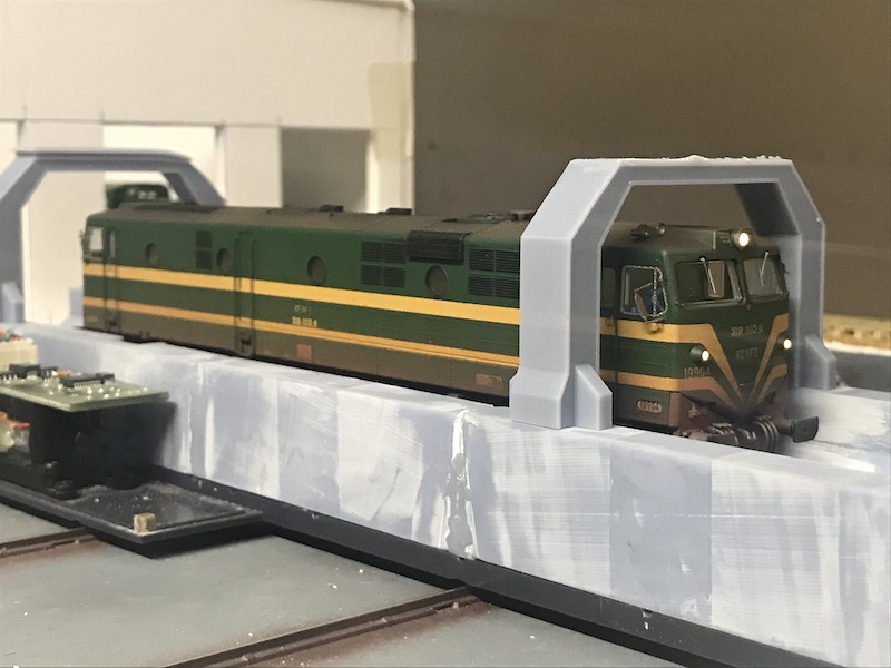

El movimiento del carro se hacia desde un mando poco agraciado, que no sabia ni como integrar en la maqueta, ademas de que no habia manera de que funcionara en DCC por mucho que el fabricante dijera que si.
Al final he arrancado toda su electronica y su mando, y ahora se mueve gracias a la gestion de un Arduino, y solamente por DCC desde la app del movil con la que tambien muevo los desvios.
Un reto divertido que ha acabado bien, a falta aun de los ajustes y mejoras pertinentes.

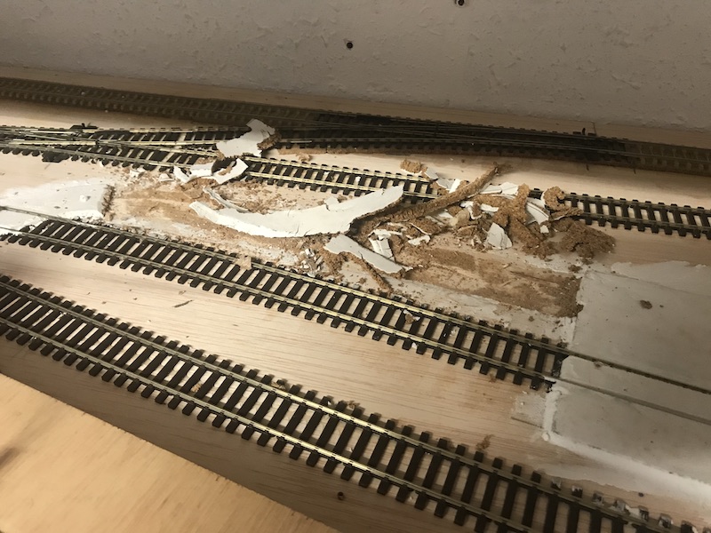

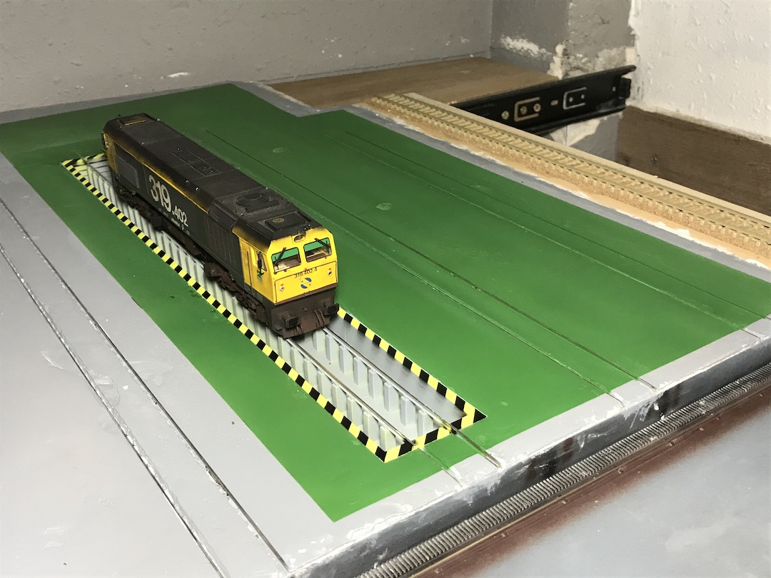

Pequeño avance en el suelo del taller.
El foso no lo he rematado por que quiero hacer una mejora de ultima hora.
Perdona una pregunta. Como haces la conversion del DCC para que Arduino lo interprete. Hay alguna placa que se pueda comprar?
ERG Avatar de Usuario
Mensajes: 1651
Ubicación: Blanes (Girona)
Registrado: 03 Dic 2009 21:03
Puedes comprar esto que ya se comenta aqui: https://www.forotrenes.com/foro/viewtop ... 32#p654932 o hacertela tu mismo, es facil.
