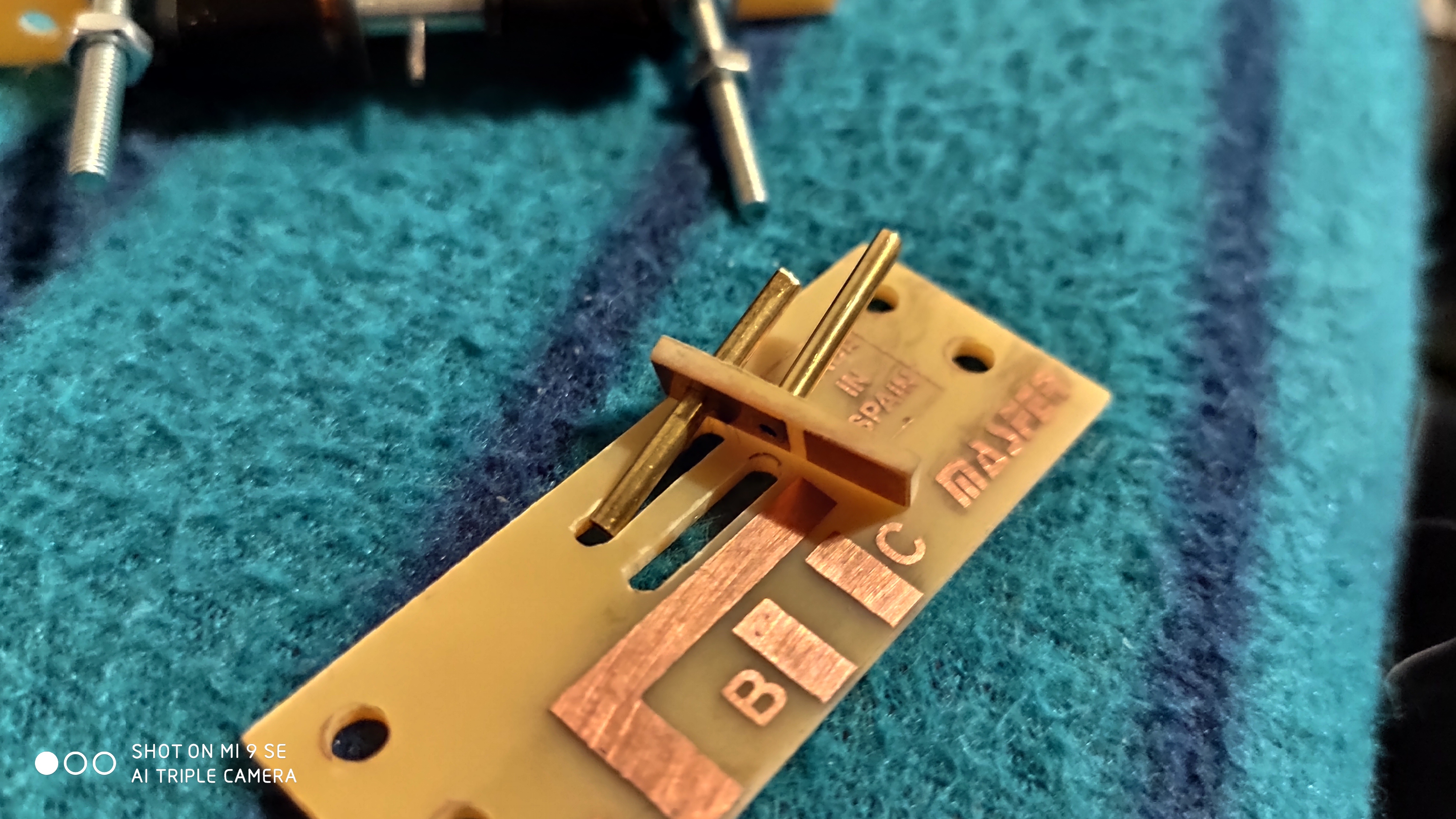

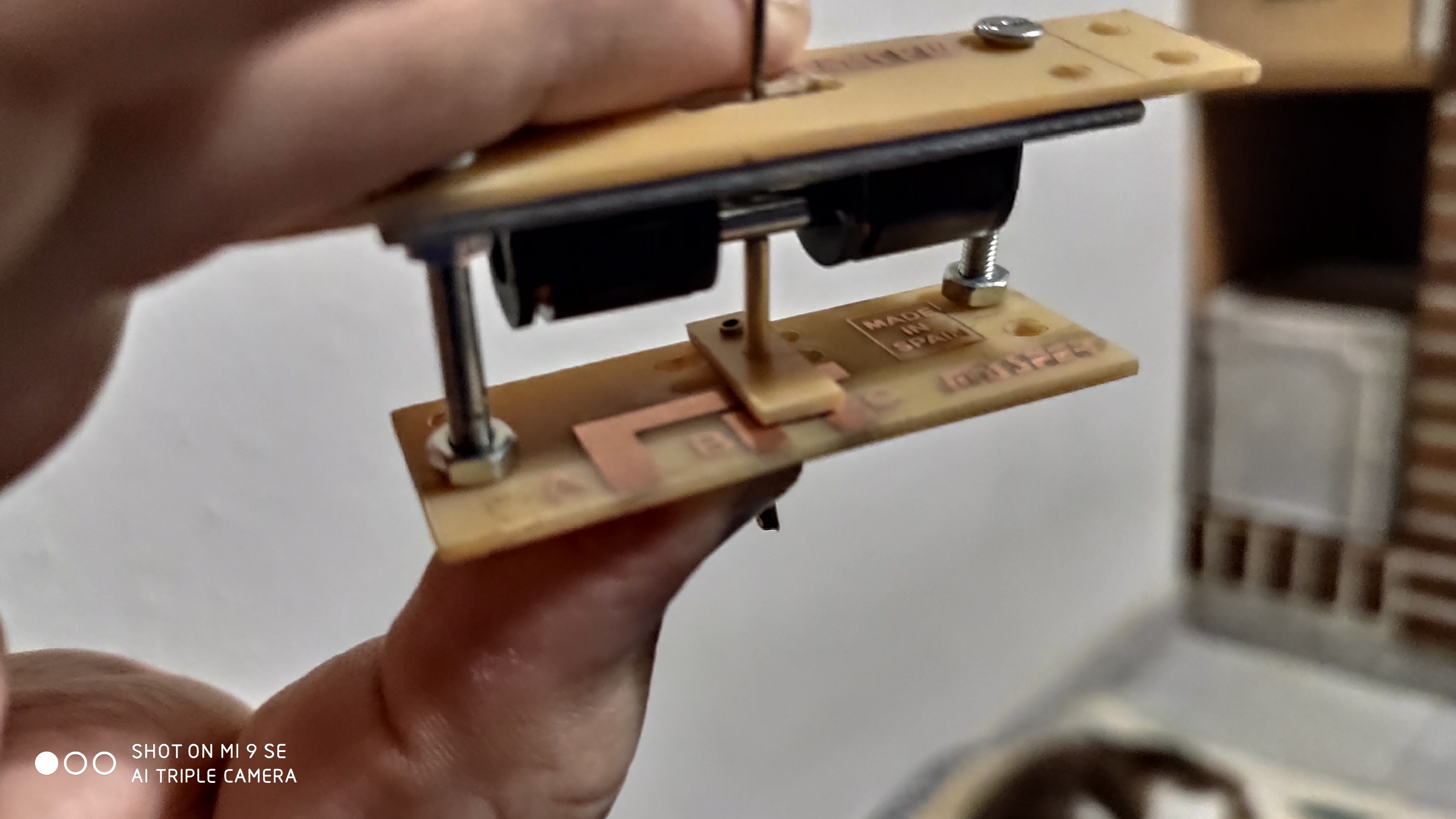

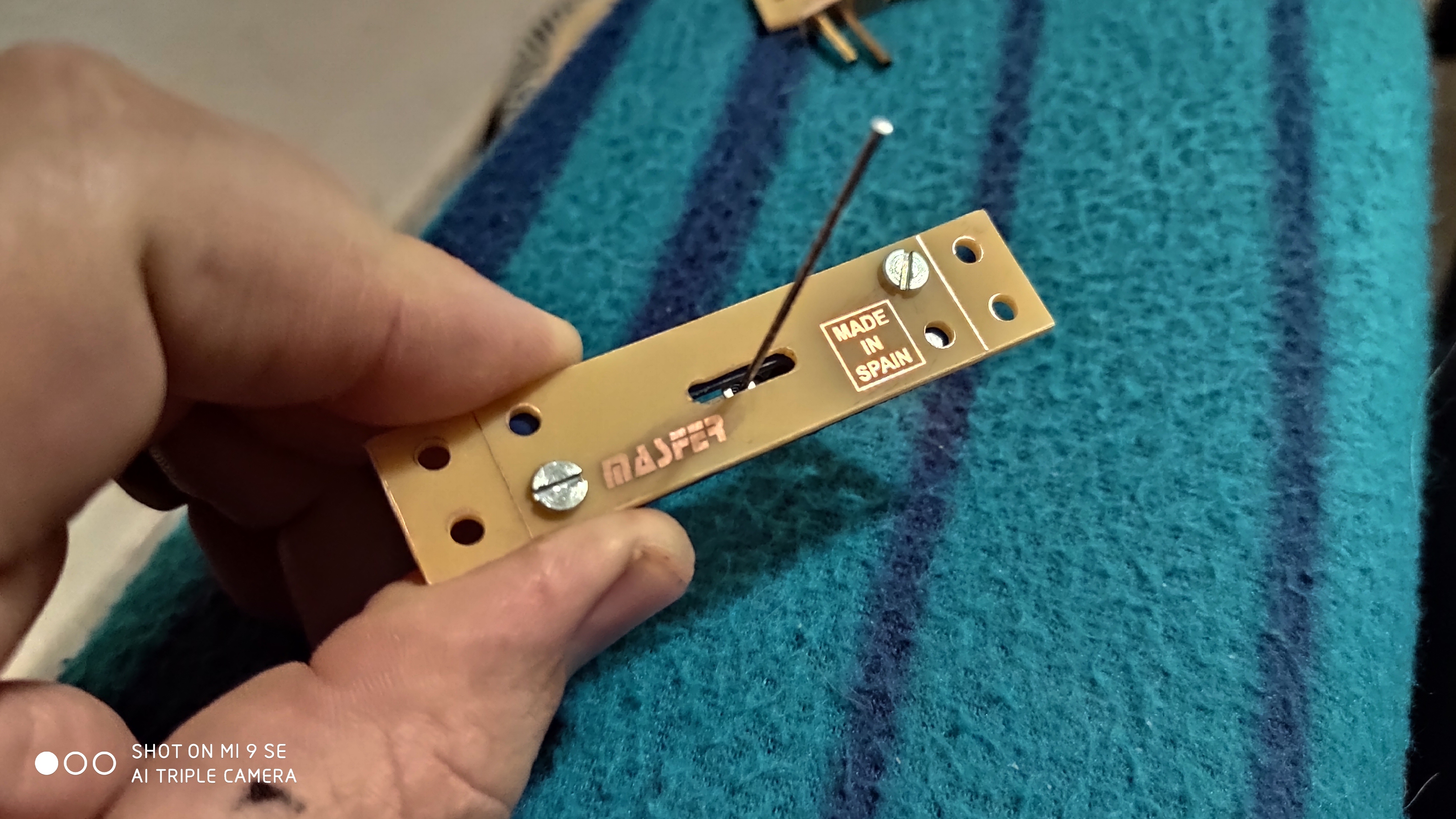

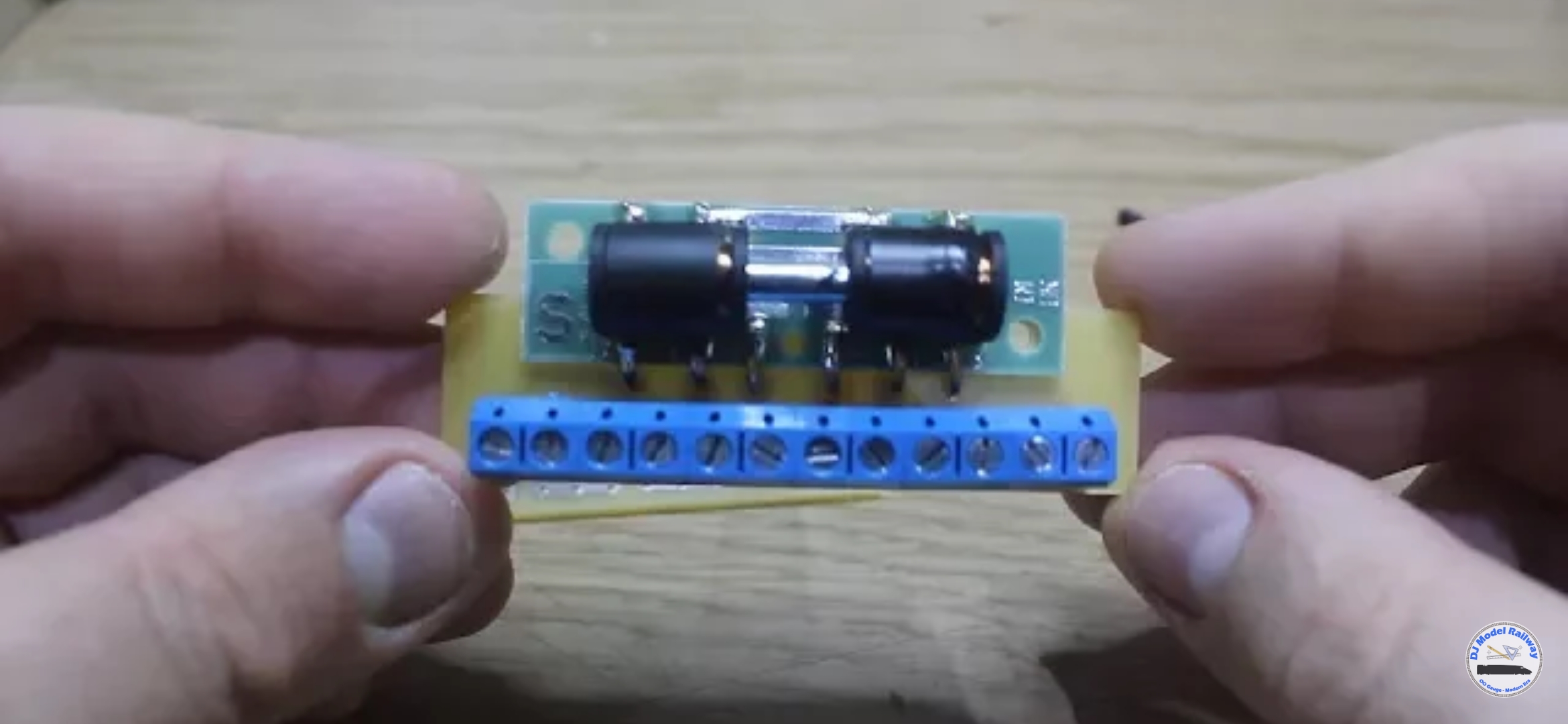

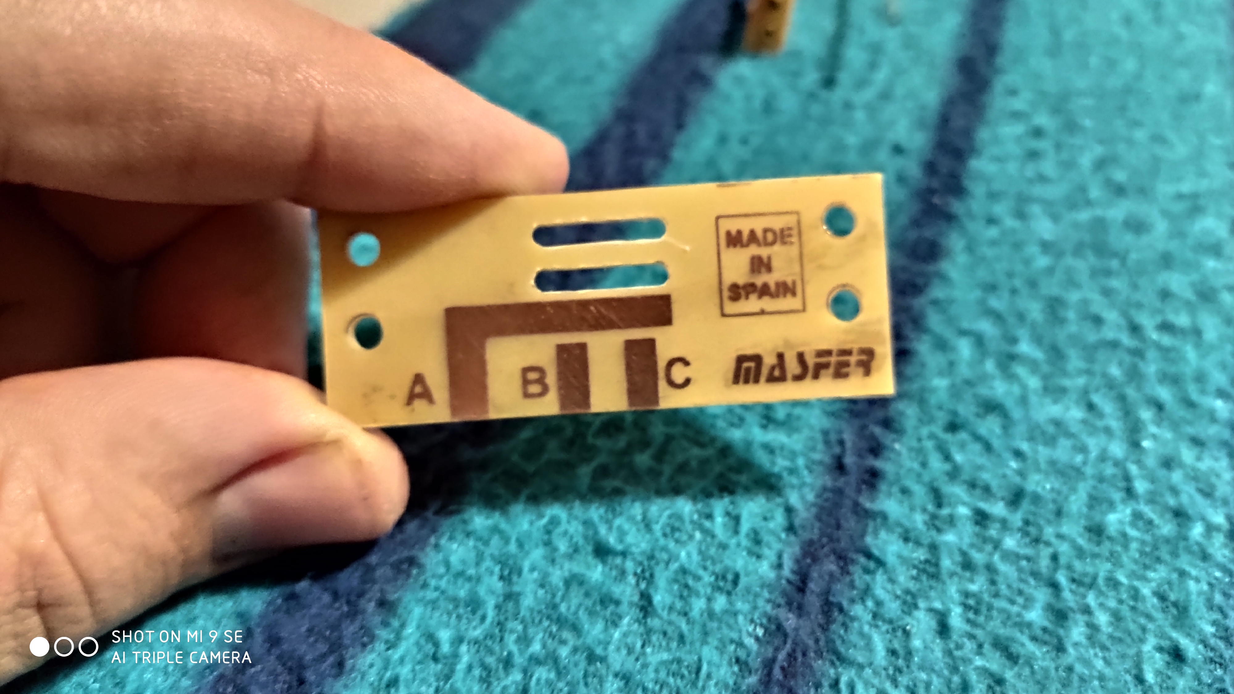

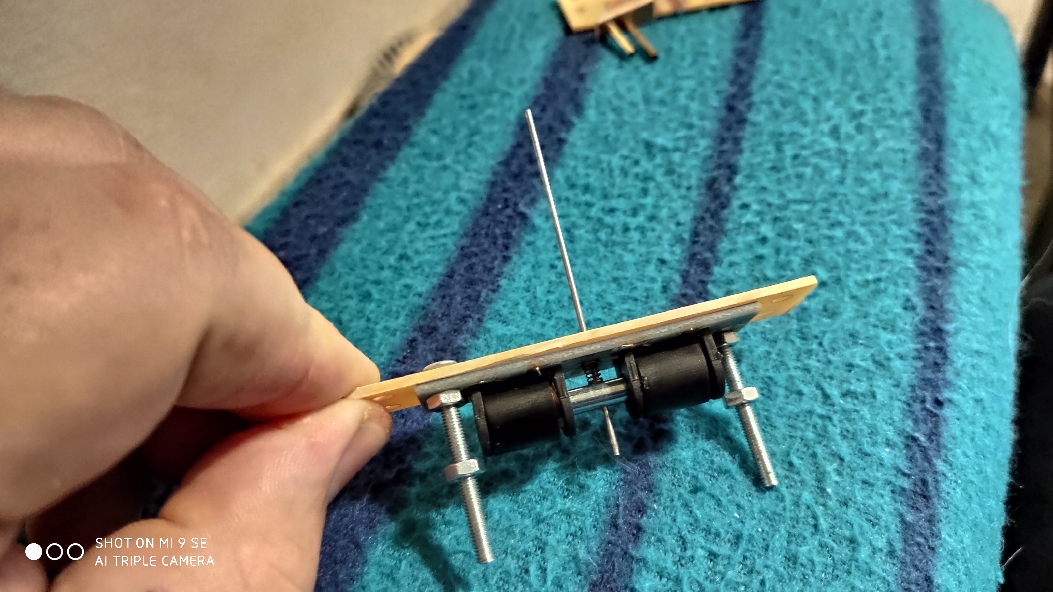

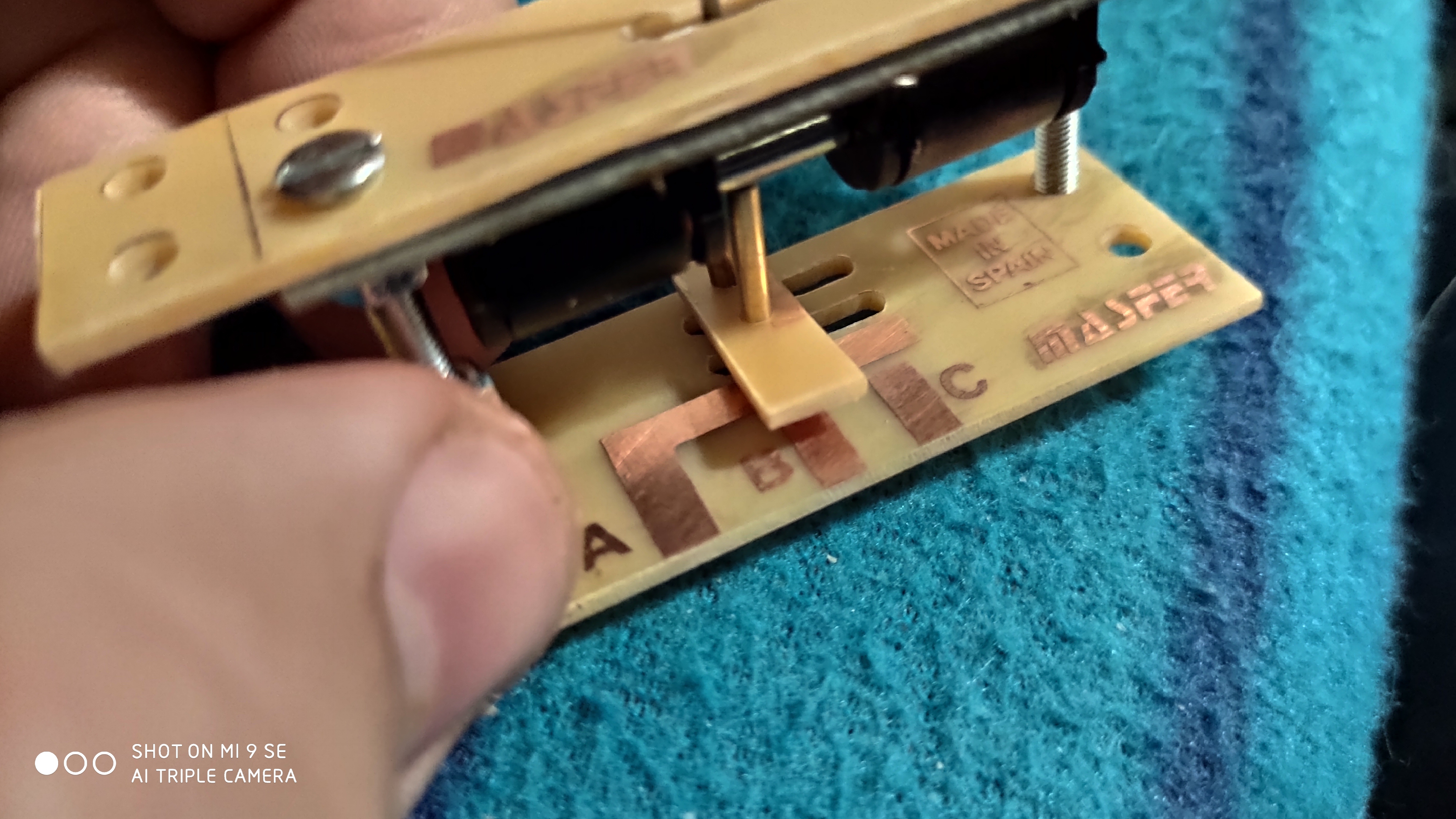

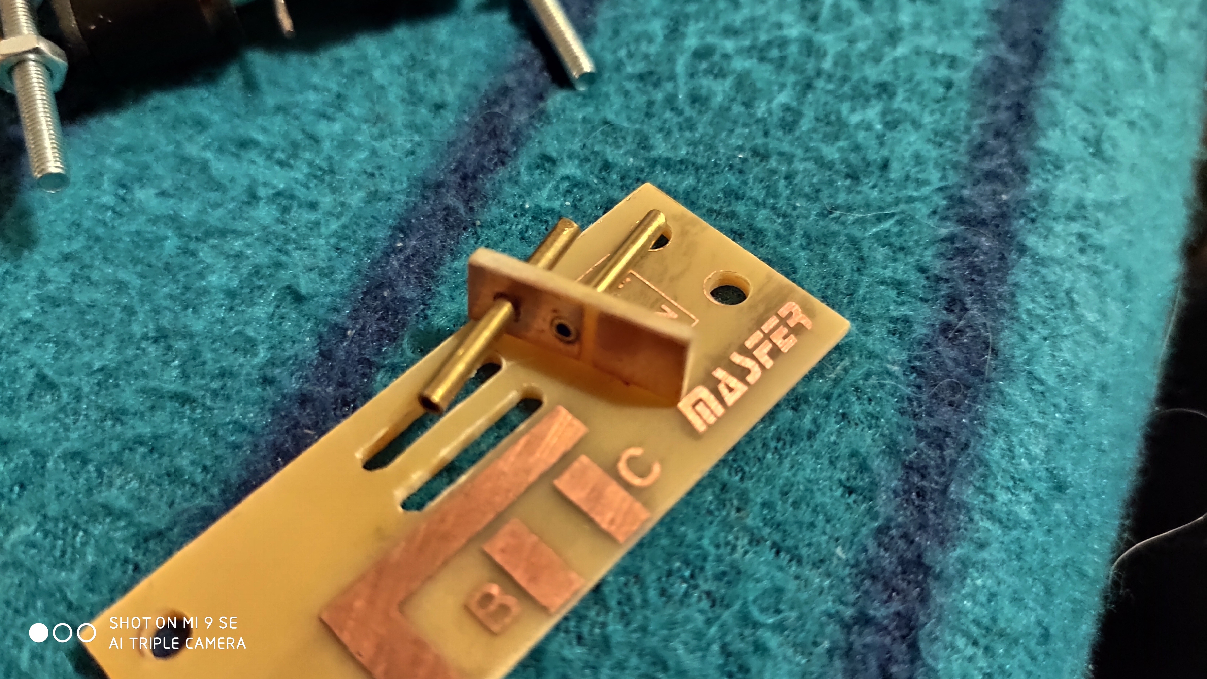

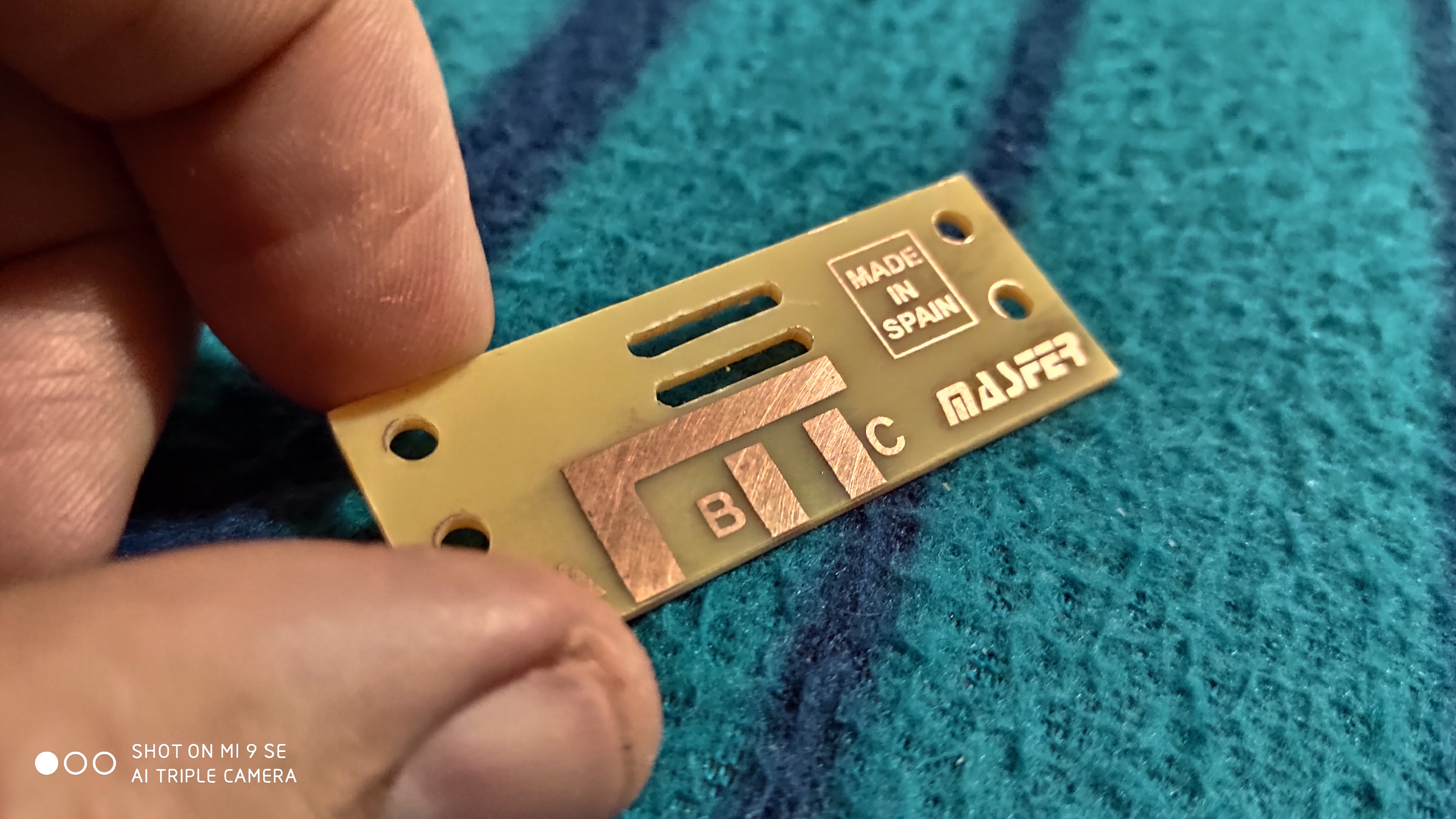

Hola buenas noches, he estado unos dias parado en el foro pero no en la maqueta, sigo en el empeño de poder mejorar o desarollar el desvio gaugemaster PM1, con el primer diseño me encontre que las pistas estavan demasiado juntas y podia crear algun conflico en los contactos asi que realice un segundo diseño este parecia estar mejor pero aun asi fallaba, le puse una segunda barilla para que la pletina de contacto no se girase, es lo que me pasaba en el primer diseño, pero resulta que en este segundo la pletina no hace buen contacto y entonces no funciona, os pondre las fotos de este ultimo, pero ya os digo no funciona, entonces navegando por l ared y buscando cosas encontre un video el qual añadia una placa board al desvio duplicando los conectores de 6 pines a 12, mi pregunta es esto serviria para colocar un semaforo o señal? La otra pregunta es como puedo poner un semaforo por ejemplo y unas bombilas en el pupitre para saber que via es la que tiene paso, si alguien me puede ayudar lo agradeceria, os paso las fotos del segundo diseño aunque no haya funcionado.
Última edición por Masfer el 21 May 2020 01:57, editado 1 vez en total

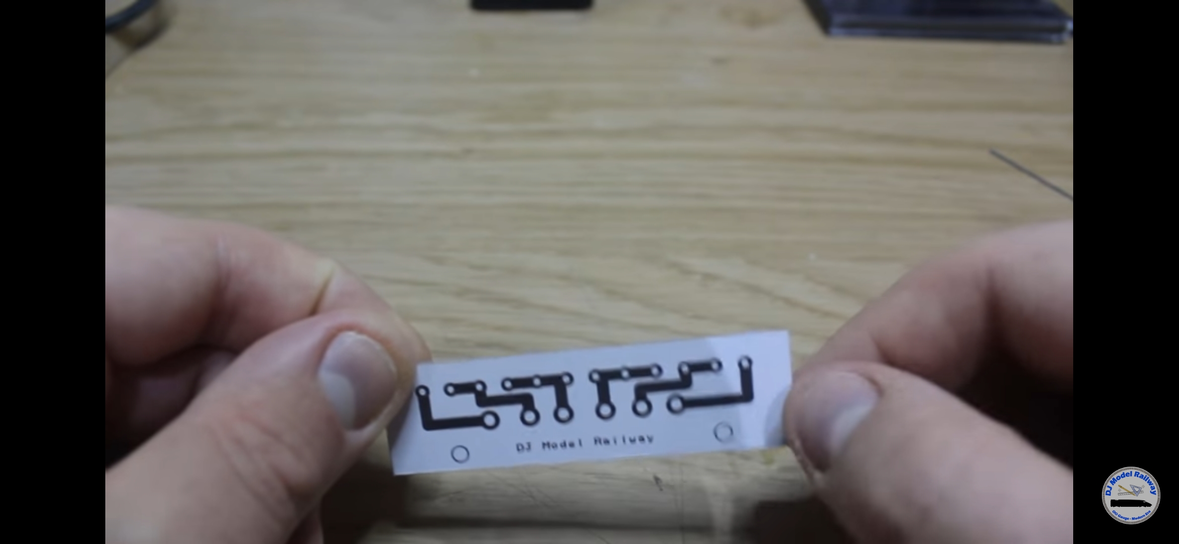

Me deje de poner el video, os dejo el enlace y un par de fotos
https://youtu.be/JYlluSBXfHw

Buenos dias gente, tengo una duda, en mi maqueta digital voy a usar motores de desvio gaugemaster PM1, (OJO LOS VOY A MONTAR EN ANALOGICO Y EN UN PANEL) se como se conectan, se que solo tienen un circuito para polarizar el desvio, la cosa es que me gustaria dejar preparado para un futuro poner un semaforo o una señal en el desvio, se puede? y otra cosa se puede incluir en el panel un par de luces o leed para indicar en que posicion esta el desvio?

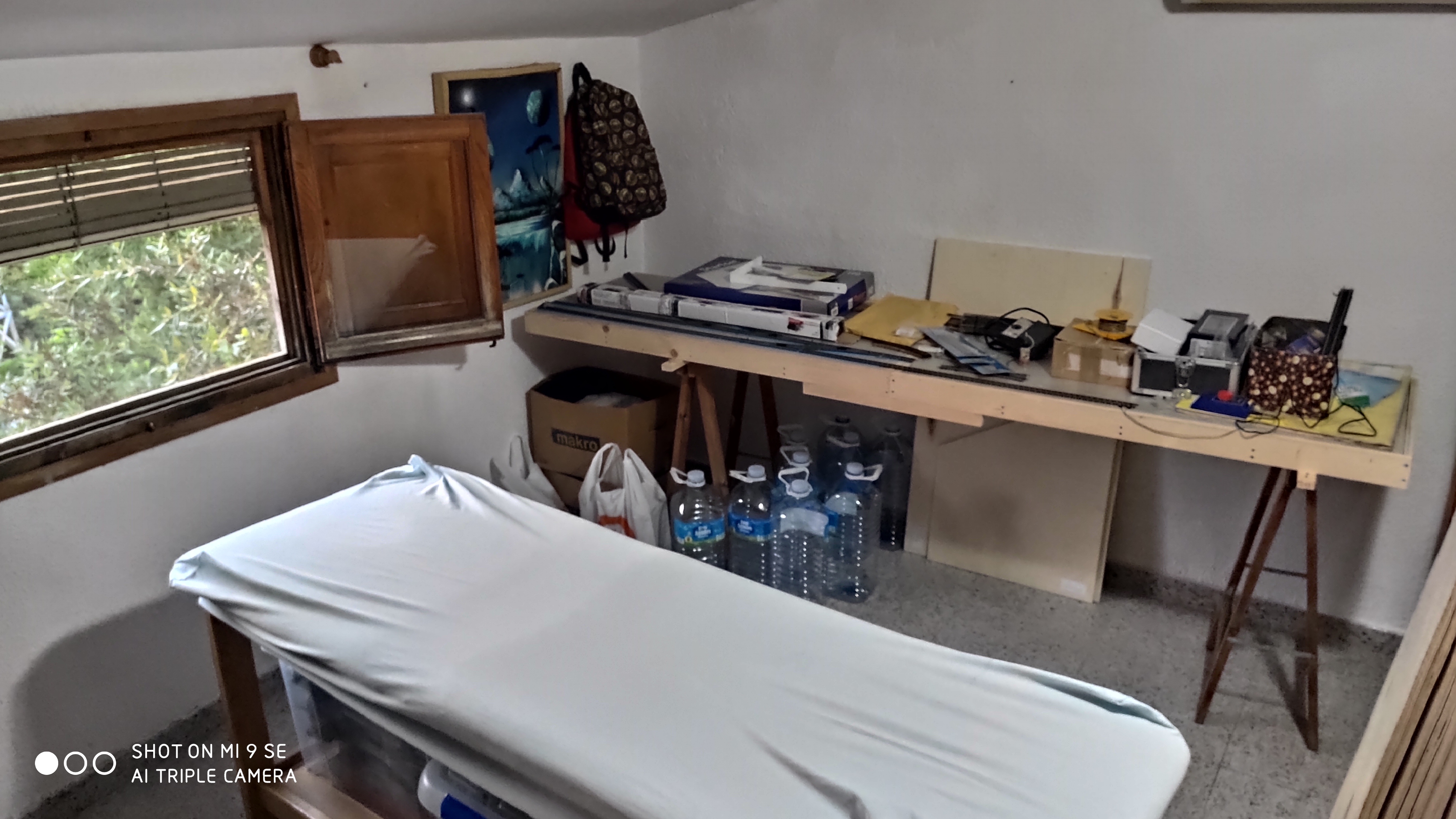

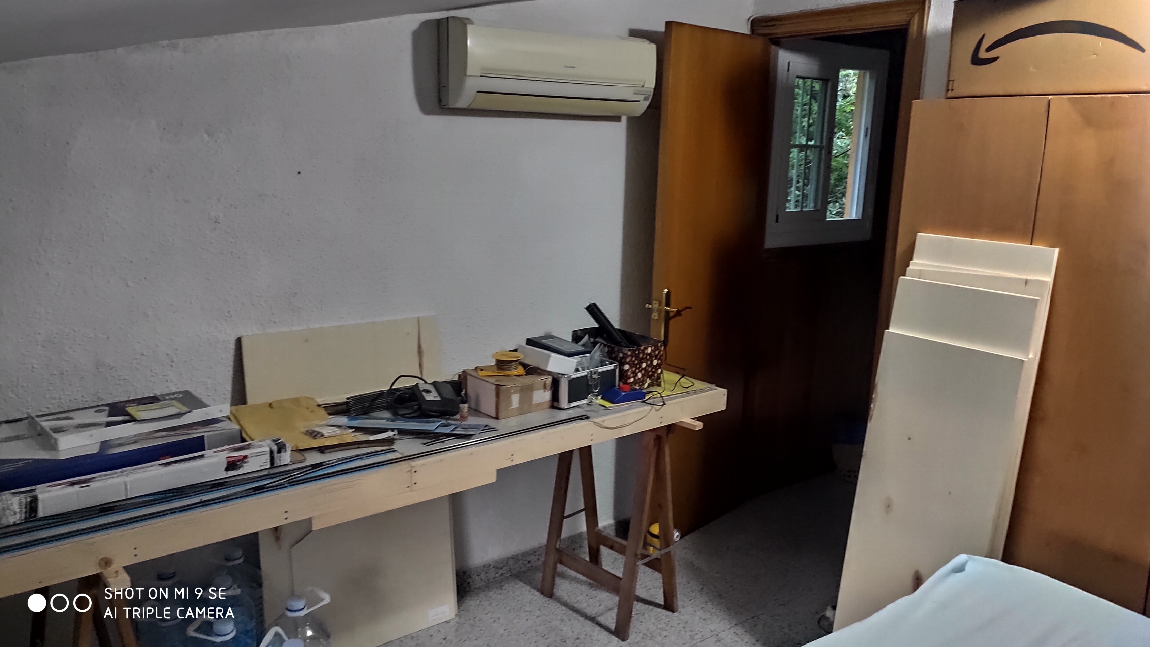

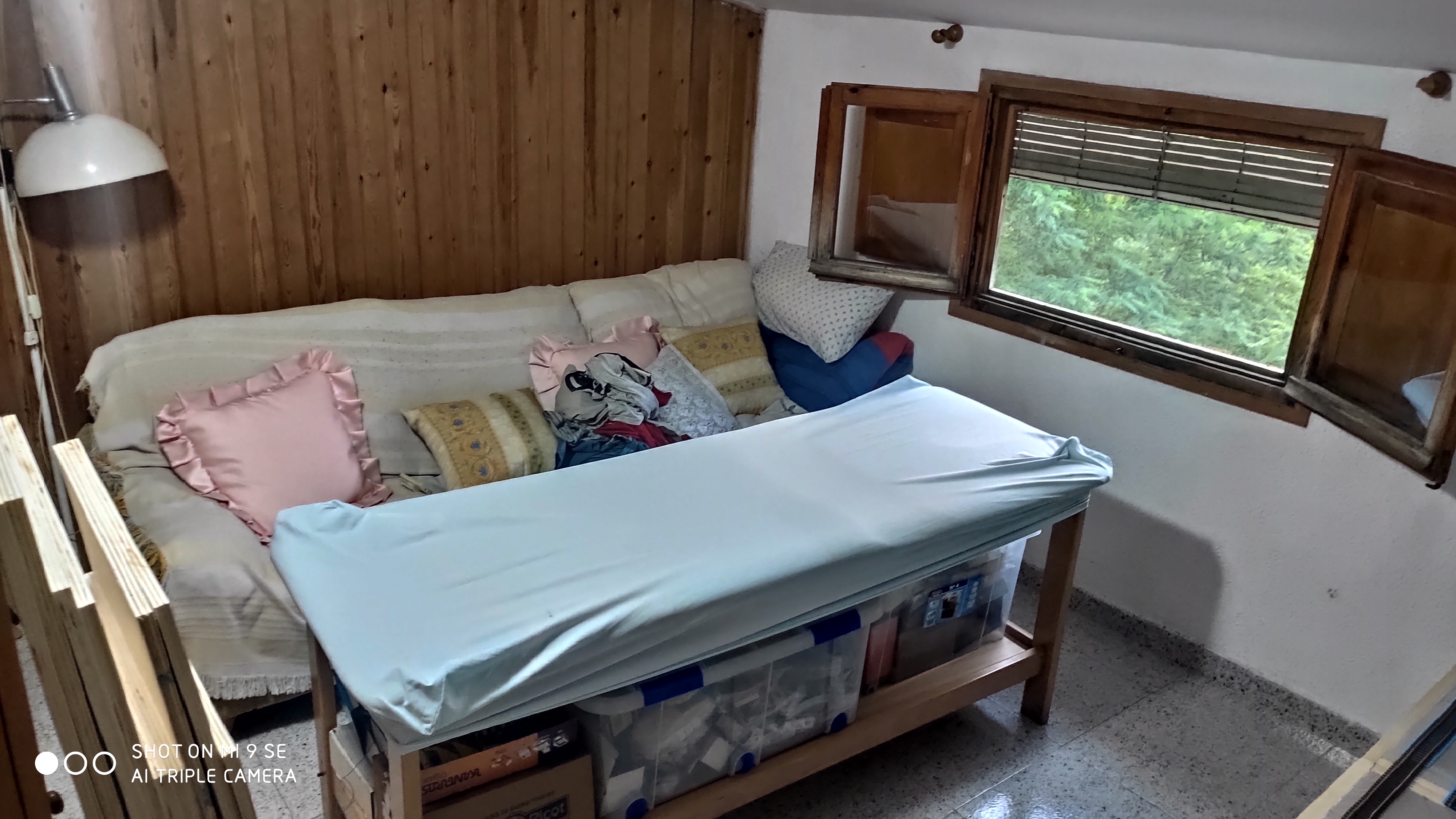

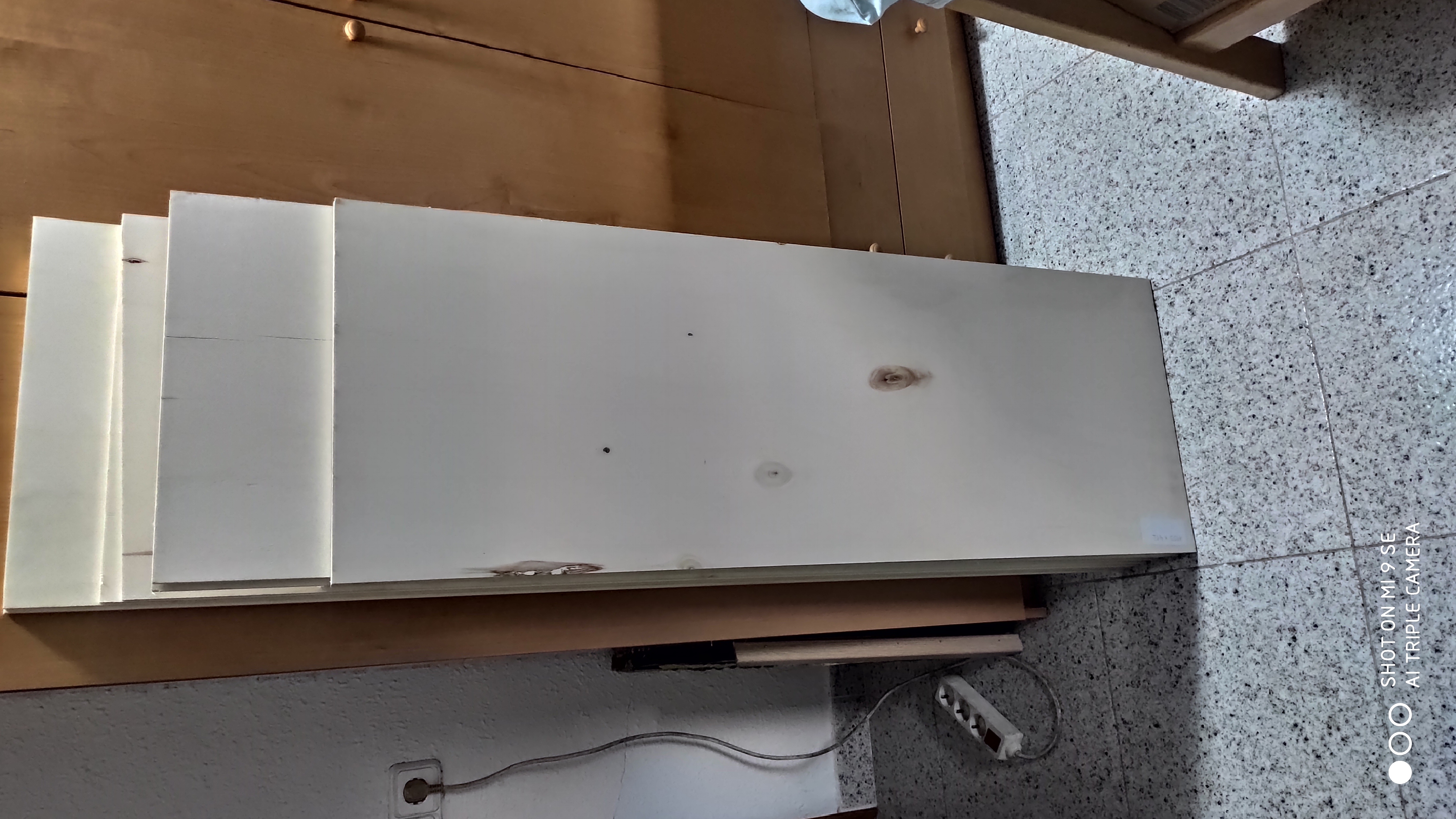

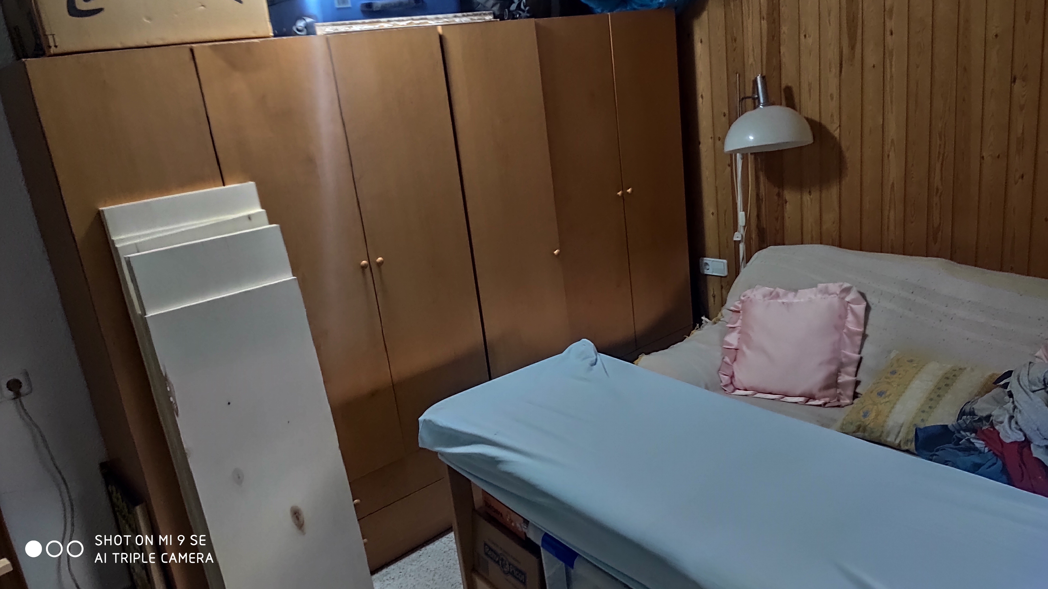

Bueno ya he comprado las maderas, y esto ya va en camino, a partir de mañana empezare con la maqueta, al final las maderas son de un grosor de 12mm. Vaciare la habitacion y empezare a colocar las maderas a su altura, os paso unas fotos de la habitacion donde ira la maqueta, las realice desde las cuatro esquinas.
