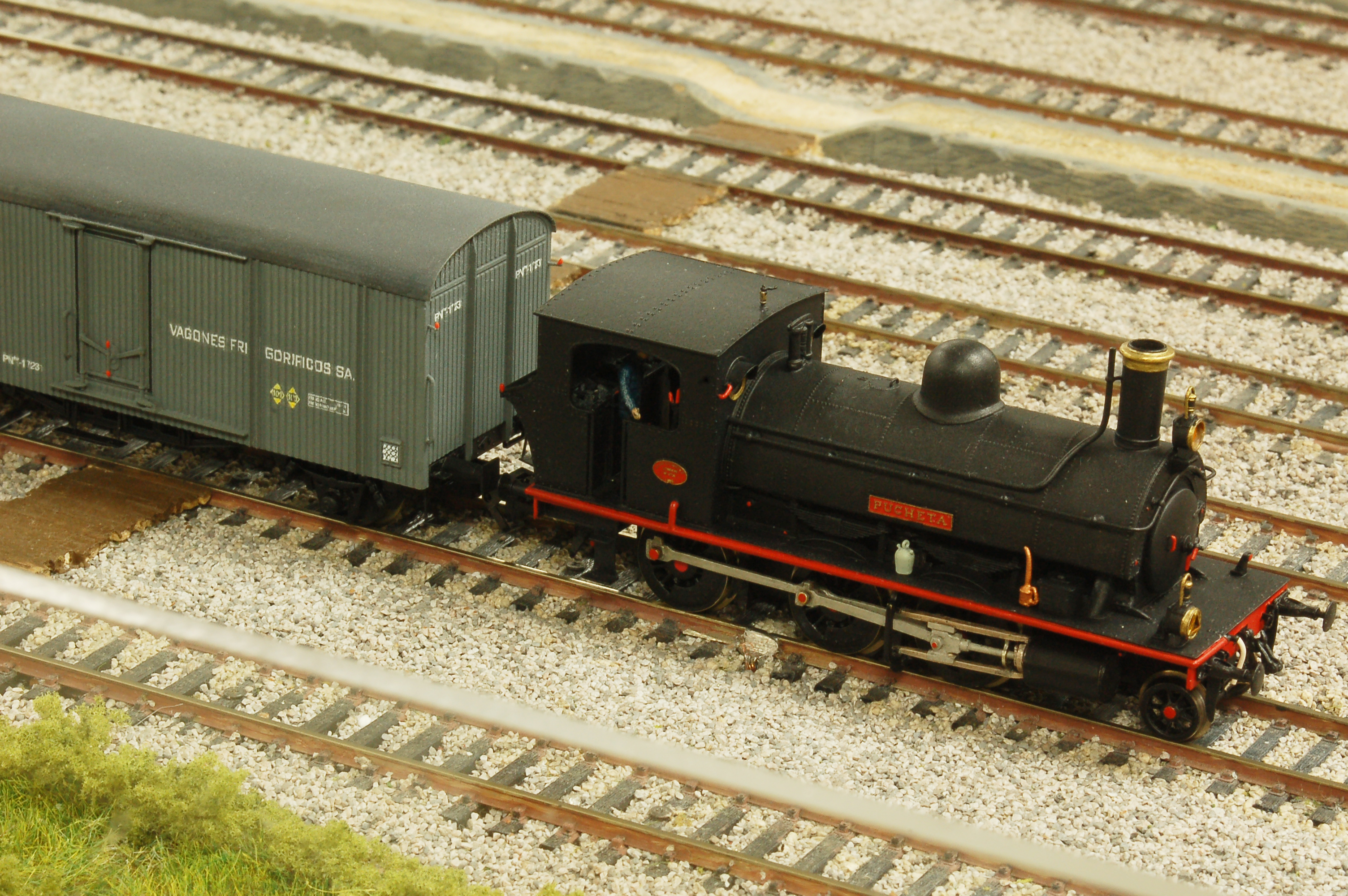

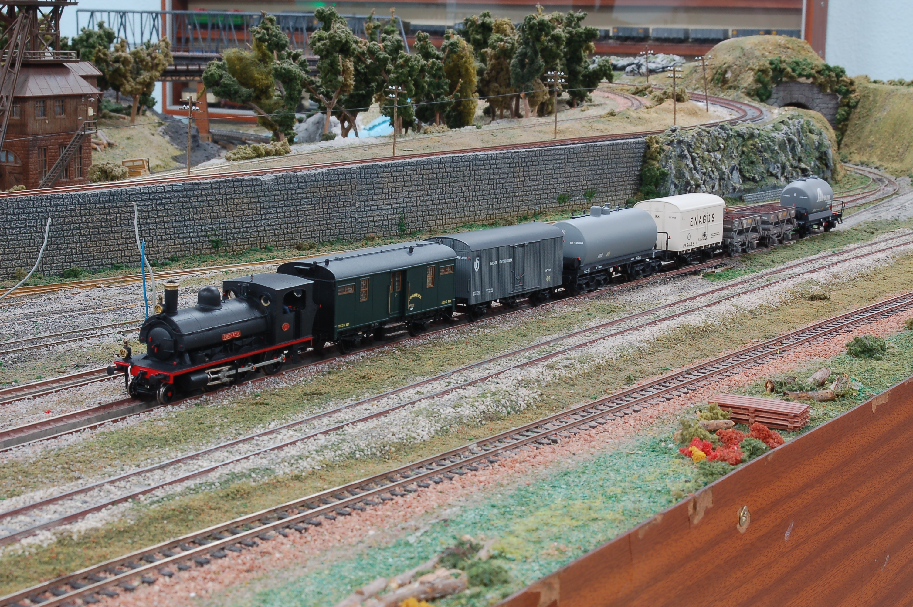

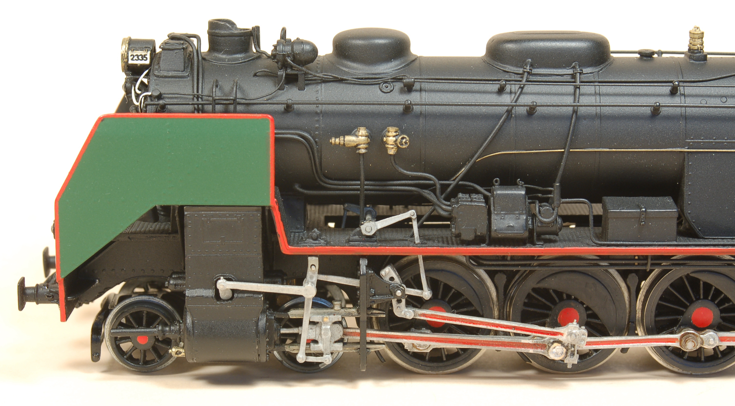

Primeros planos de una 1300 de Forné, montada desde un kit, imprimada con 6 x 1 y pintada (negro, rojo y verde) con Titanlux

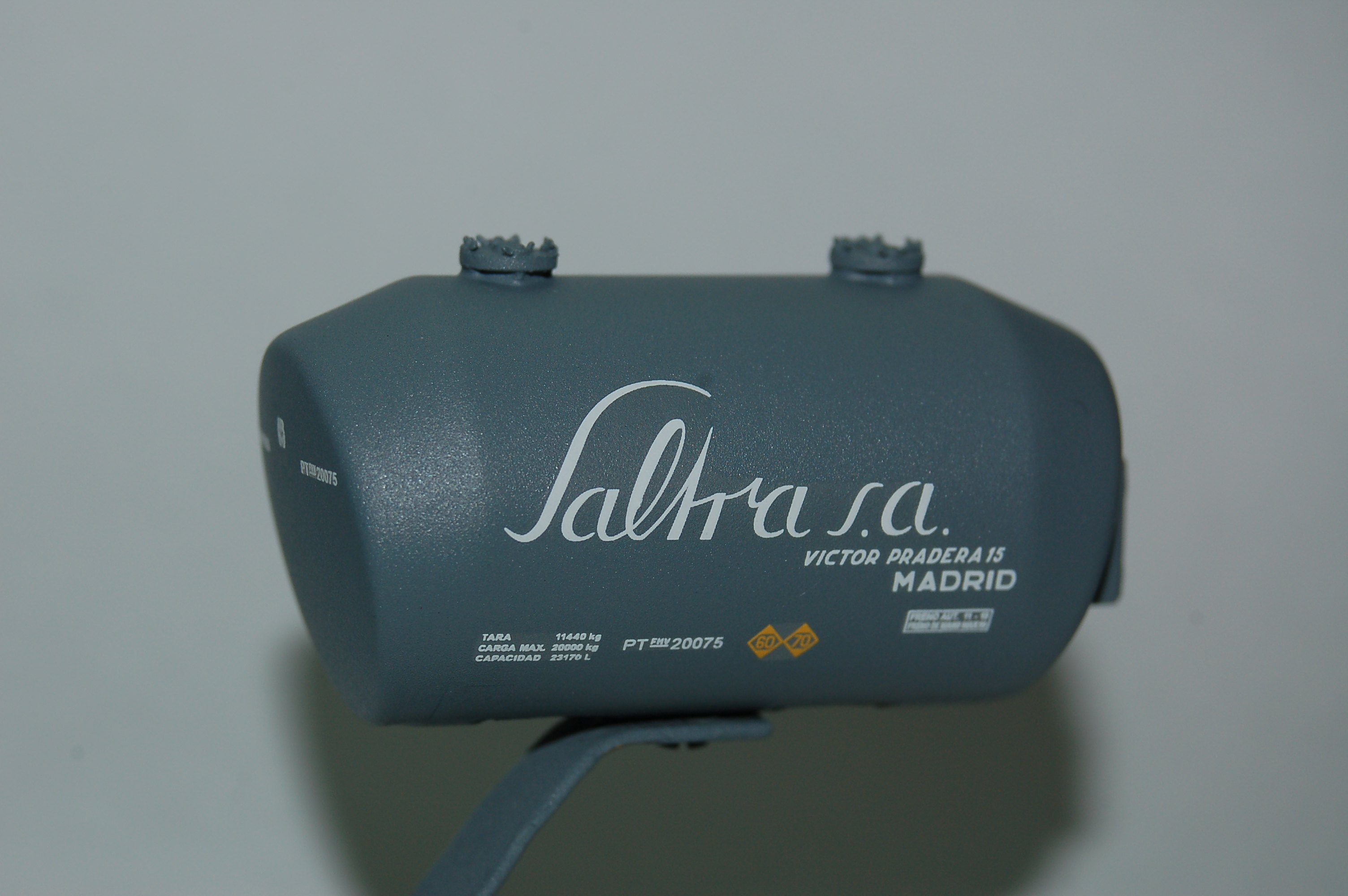

Proceso de pintado de una tolva de Carlos Lacalle. Imprimada con 6 x 1 y pintada con Titanlux (color obtenido con mezclas de varios botes de colores brillantes y matizador Titan)
Y el resultado final. El bastidor esta pintado con el "Chaos black" y todo barnizado con satinado Vallejo.

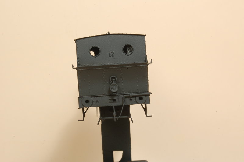

Un Pucheta transfomada (mecanica casera para respetar las medidas entre ejes originales) imprimada con 6 x 1.

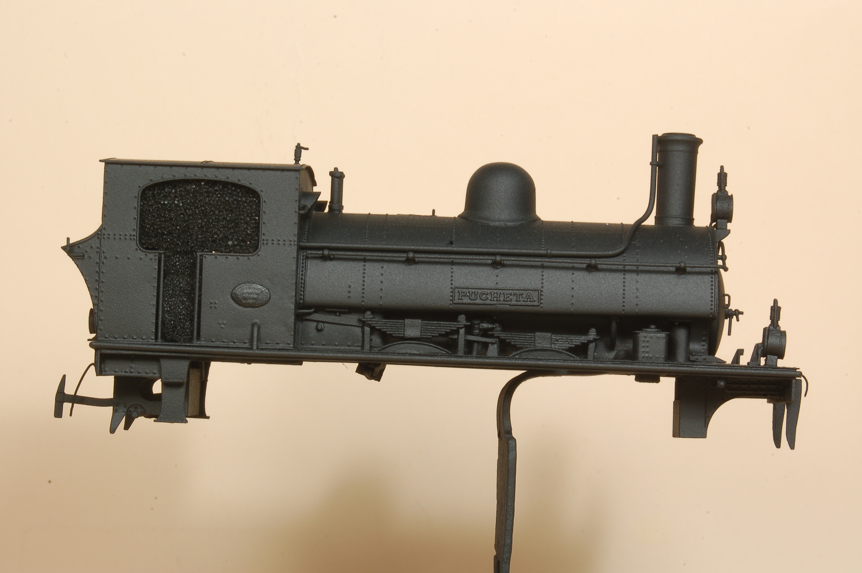

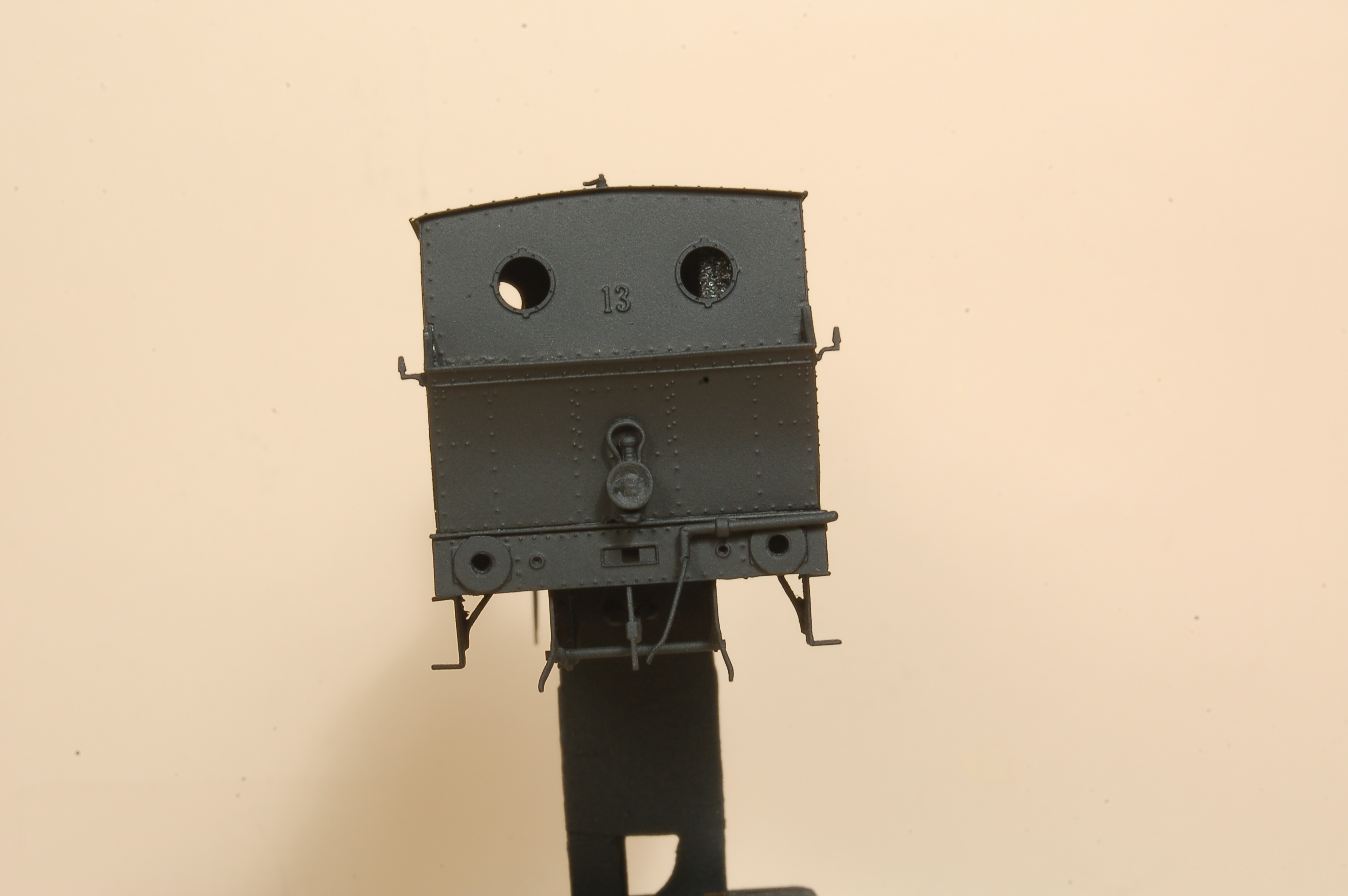

Pintada de negro con Chaos black
Lo mismo vista por detrás

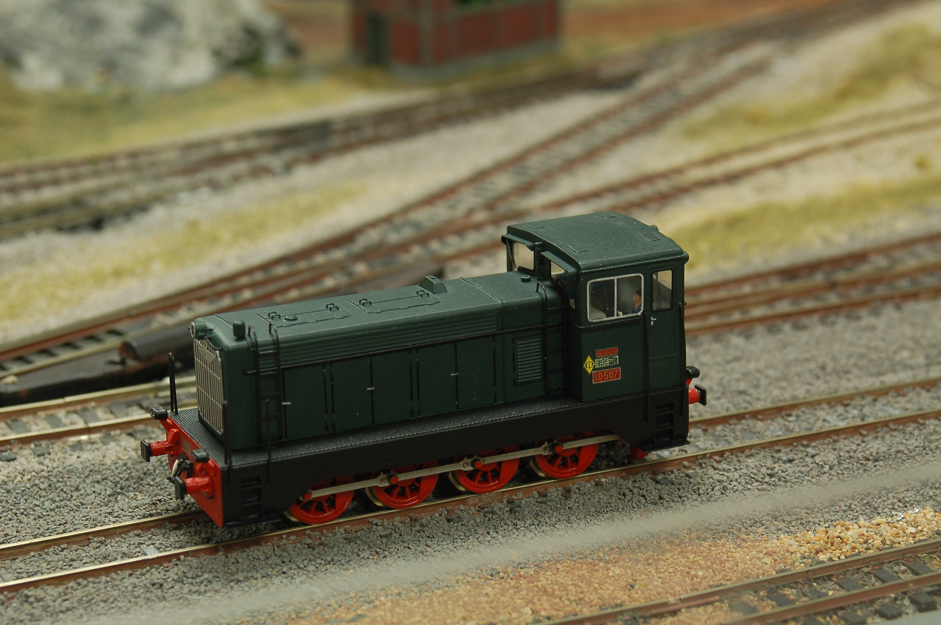

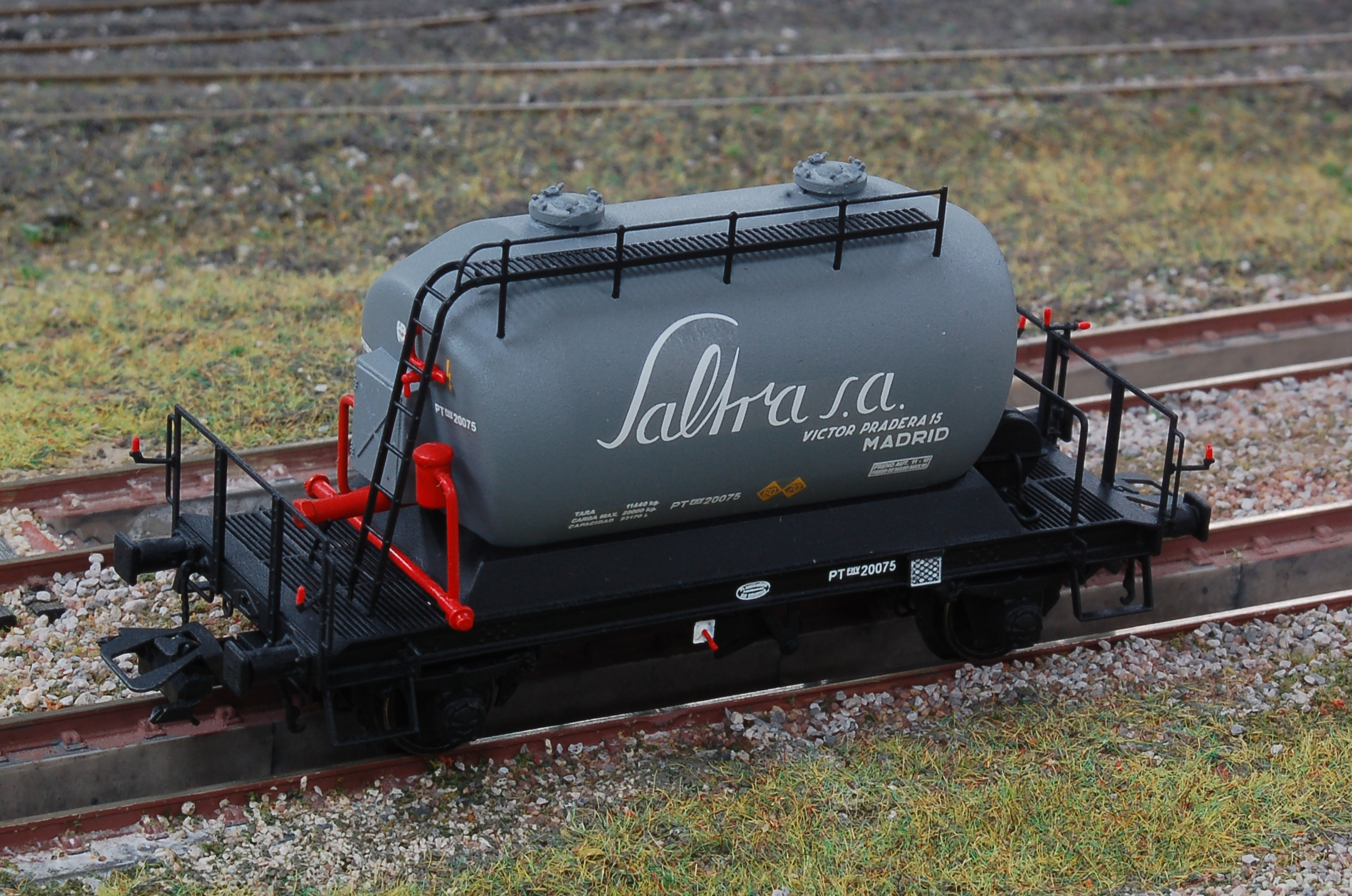

Todos los vehículos de latón imprimados con 6 x 1. Los de plástico sin imprimar. El negro es de Chaos black; el resto de colores son diversas mezclas de Titanlux

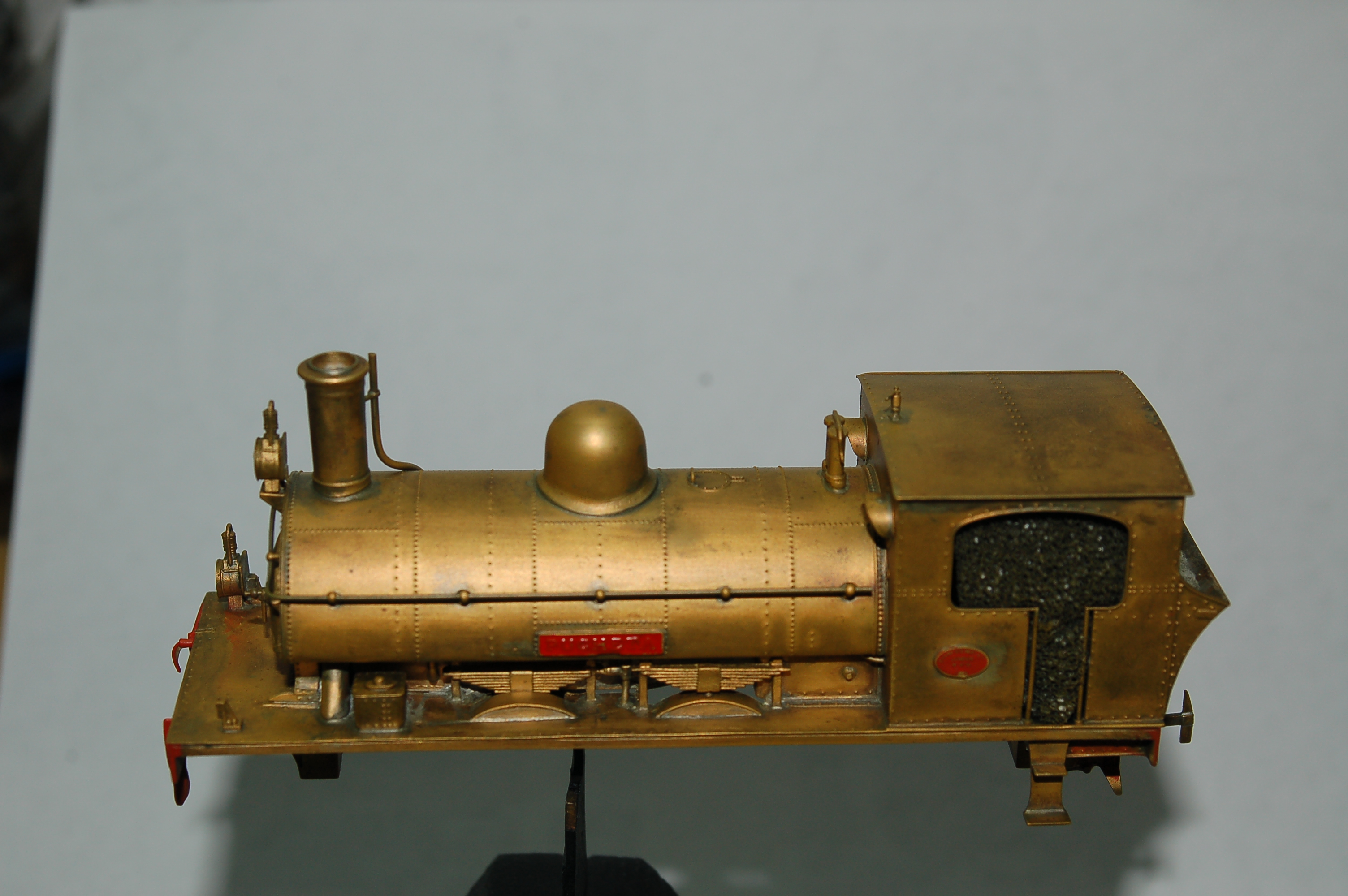

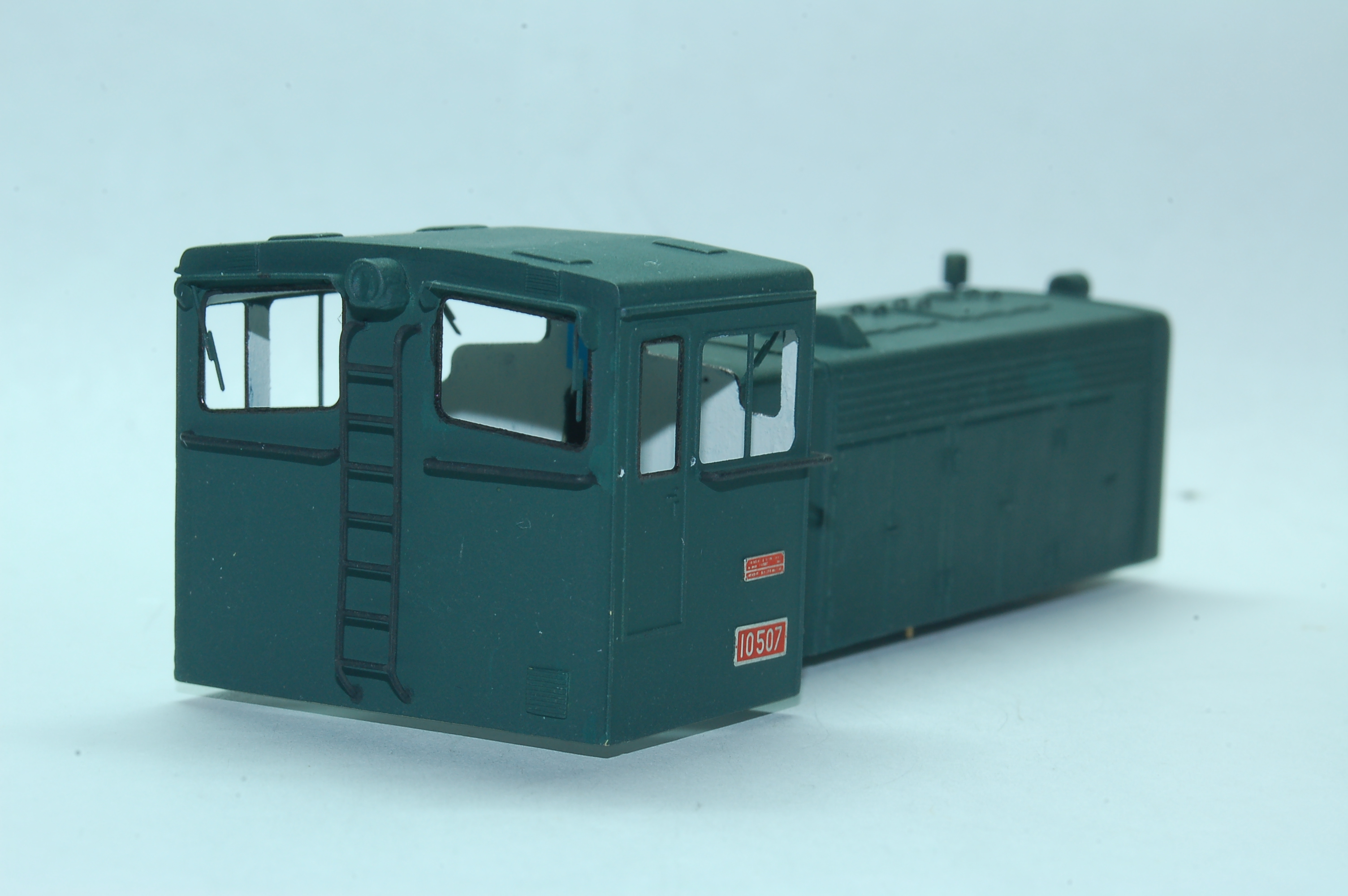

La imprimación 6 x 1 tambien vale para metal blanco (un 10500 de Lacalle "perjudicado", que desmonte por completo, rehecho entero de mecánica, digitalizado, iluminado y pintado).

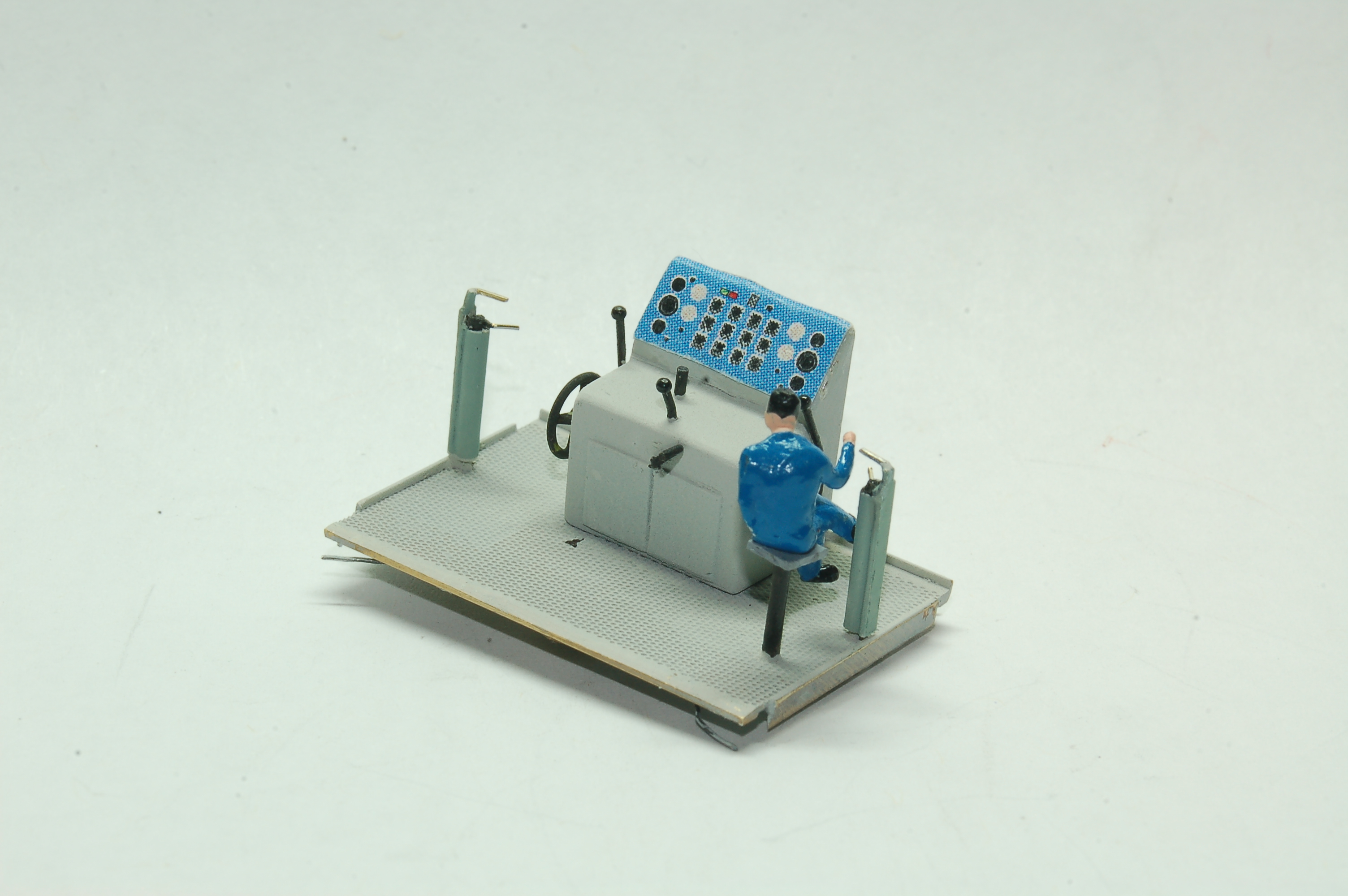

Interiores nuevos del 10500. Piezas de latón (suelo, palancas y los mandos de freno), metal blanco (pupitre) y plástico (volante). Todo imprimado a la vez con 6 x 1. Luego coloreado y pegado el cuadro de mandos (impreso a escala desde un dibujo en "potosop").
El 10500 en la maqueta de la AAFC de Madrid. Colores de Titanlux.

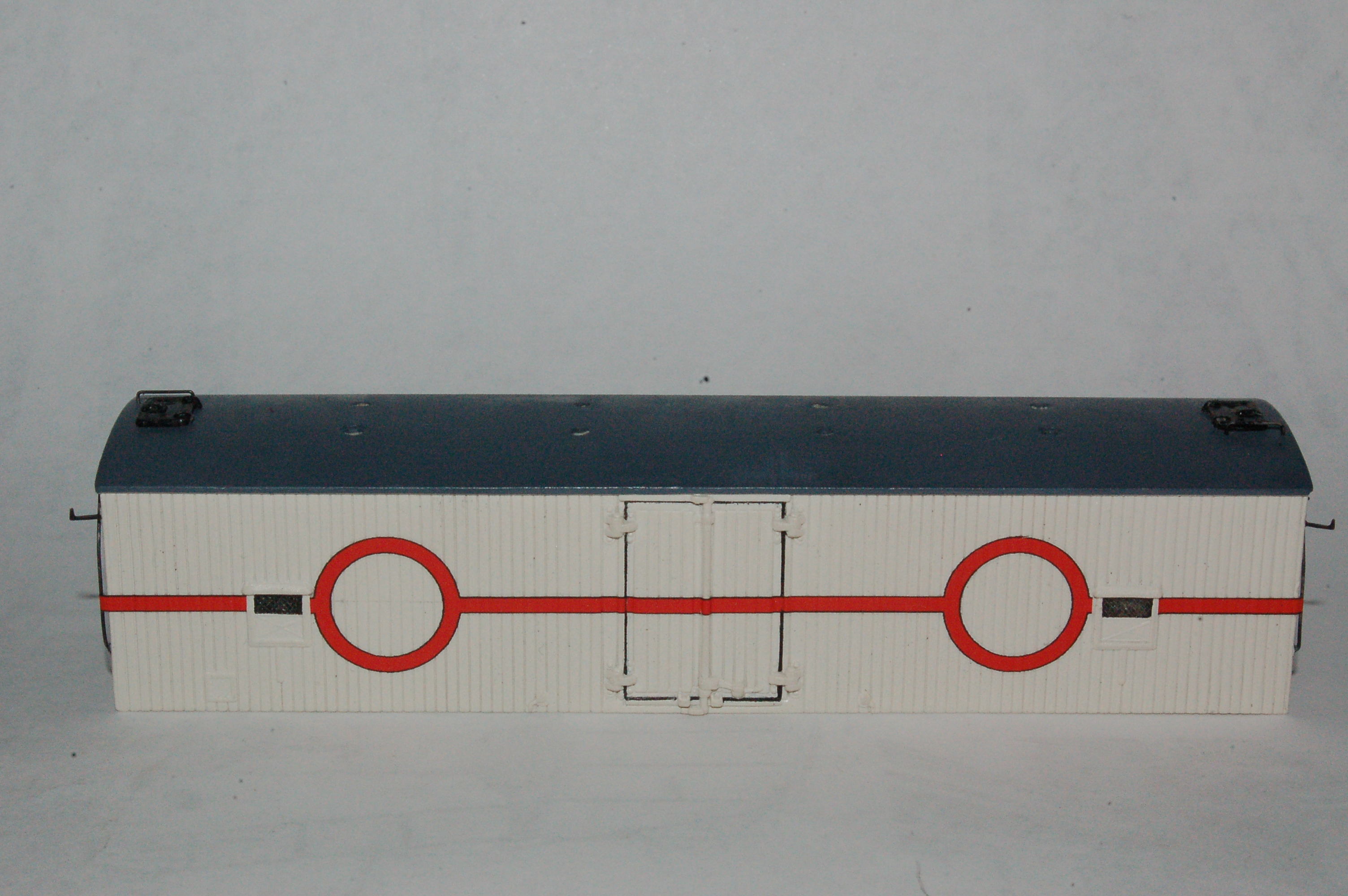

Un antiguo y sucísimo frigo Transfesa de Garvi, limpiado con lápiz de fibra de vidrio y repintado con Titanlux blanco mate (con un tono mas cálido conseguido con pequeños toques de amarillo y un solo toquecito de rojo: Titanlux también)

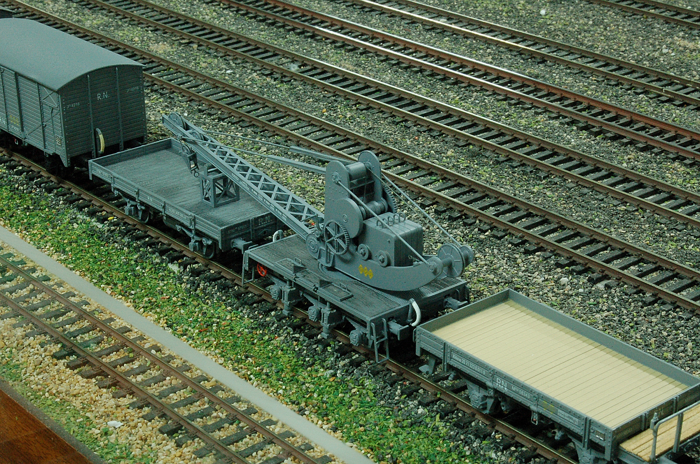

Kit de la grúa de 3 ejes de Lacalle. Todos los vehículos imprimados con 6 x 1 y pintura de titanlux.
