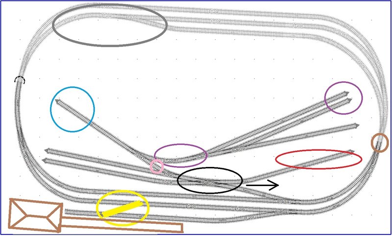

Después de ver las vueltas que ha ido dando tu diseño, y partiendo de que me parece que el de Ivo Cordes del libro de Editorial Cúpula te ha gustado como punto de partida, mi opinión es que no deberías modificarlo demasiado; más aún si, como me ha parecido leer, quieres hacer maniobras.
Te pongo una adaptación del diseño, con ligerísimas variaciones, en un tablero de tus medidas. Si bien está hecho utilizando vías Fleischmann Profi, que son las que yo manejo, no creo que sea difícil adaptarlo a las vías Peco.
Y te pongo como veo yo este diseño y su explotación. Esto último, explotación, es algo en lo que siempre debemos pensar para culminar un diseño y seguro que, aunque yo no lo vea claro, en tus diseños lo habrás tenido en cuenta. Te explico como la veo yo en el que pongo
Partamos de la base de que, con esas medidas en H0, moveremos trenes de un ferrocarril secundario con vehículos cortos y trenes también cortos. La vía útil entre piquetes ronda el metro tanto en la estación vista, vías grises, como en la oculta (un poquito por debajo en la central de la oculta); pero la medida del tablero no da para más.
La estación consta de 2 vías grises destinadas a pasajeros, una terminal para llegada de trenes que terminan aquí su viaje y rebase, y otra para trenes de pasos en ambos sentidos.
La tercera vía gris, la interior, será también de paso o rebase, e, igualmente, se puede utilizar para expedición de los trenes de mercancías que formemos en las otras vías.
Los trenes de mercancías con destino a esta estación que entren por la izquierda, pasarán por la aguja verde curva, la recta verde en desvío, la travesía de unión en recto y la recta azul en recto llegando hasta la topera. Tendrán una longitud no superior a 60 cm incluida la locomotora (4 o 5 vagones dependiendo de lo cortos que sean y de la longitud de la locomotora que también deberá ser corta. Y mediante retroceso dejara los vagones en la vía azul más cerca del edificio de mercancías. Posteriormente, con esos vagones y otros de las otras vías azules, no muchos, podremos formar trenes diferentes (de no más de 60 cm) y colocar los vagones en un orden determinado ya que en su posterior viaje hacia el resto de la red que no se ve deberá ir dejándolos en sucesivas estaciones, primero los enganchados a cola y después los más adelante.
Los que entren por la derecha podrán igualmente, invadiendo las dos agujas curvas verdes, retroceder después sobre el haz de dos vías verdes rectas que sirven a la fábrica (de cerveza o cualquier otra industria según los vagones que poseas). Es más complicado hacer maniobras con solo un haz de dos vías, pero algo se puede hacer. O quizá, como te aconseja JUANITO, se pueda quitar una de esas dos vías y dejar sólo una para servir a la fábrica.
Te queda toda la zona superior elevada para representar el inicio de un pueblo con chalets en la otra punta o un castillo (algo que siempre llama la atención en una maqueta).
La vía naranja, con un pequeño cocherón y elementos para repostar, y, en caso de una pequeña locomotora de vapor, con una pequeña carbonera, un foso, el arenero y una grúa de agua, albergaría una pequeña locomotora que bien podría asumir las maniobras.
Eso sí, locomotoras pequeñas implican, salvo elementos que refuercen la alimentación de sus motores, agujas con corazón polarizado ya que van a tener que pasar por ellas a baja velocidad.

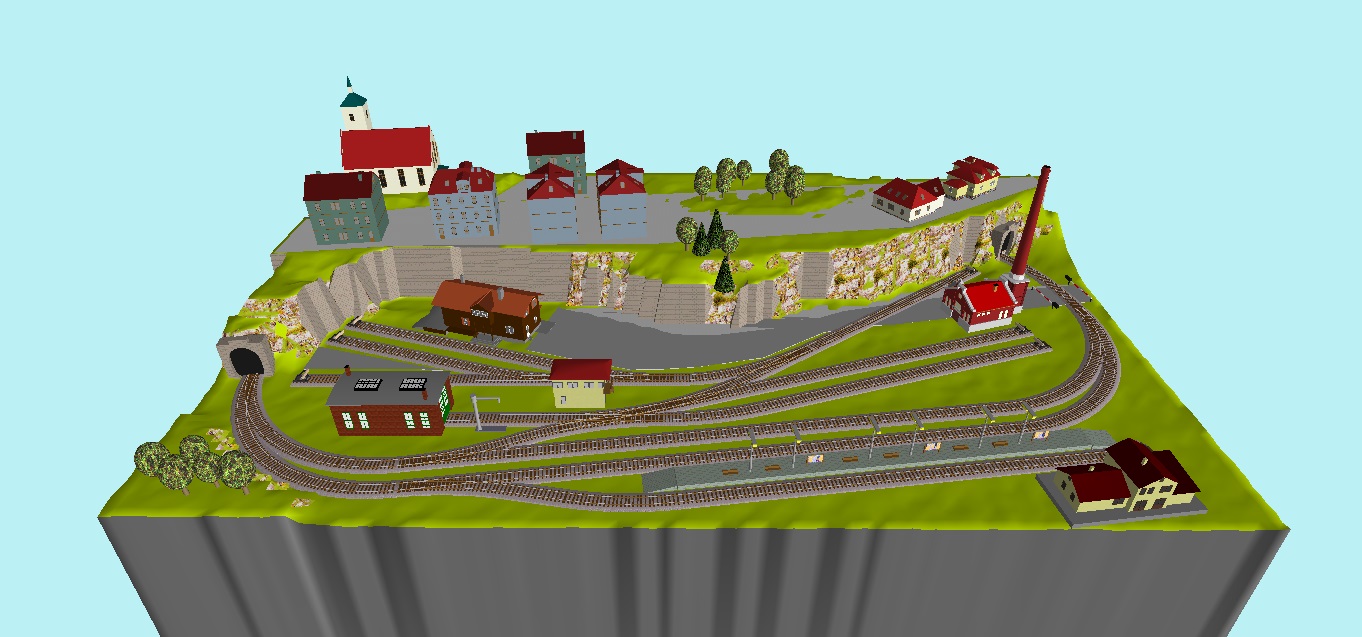

Y aquí te pongo una muestra de como podría quedar en 3D:
Saludos José María KPEV

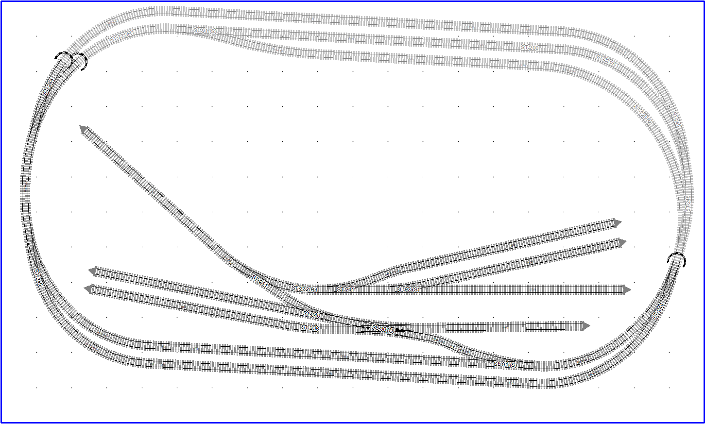

Mensajes: 40
Registrado: 26 Jul 2020 12:30
Pues he intentado adaptar el diseño con vias peco, pero se presenta un problema y es que en la estacion (la zona marcada de rojo) no se si queda espacio suficiente para poner el edicicio, ademas lo he invertido ya que creo que como la pared esta en el lado derecho de la maqueta va ha quedar un poco mejor cuando este montada.
Gracias por leer,
Y si tienes cualquier sugerencia, yo siempre quiero aprender.

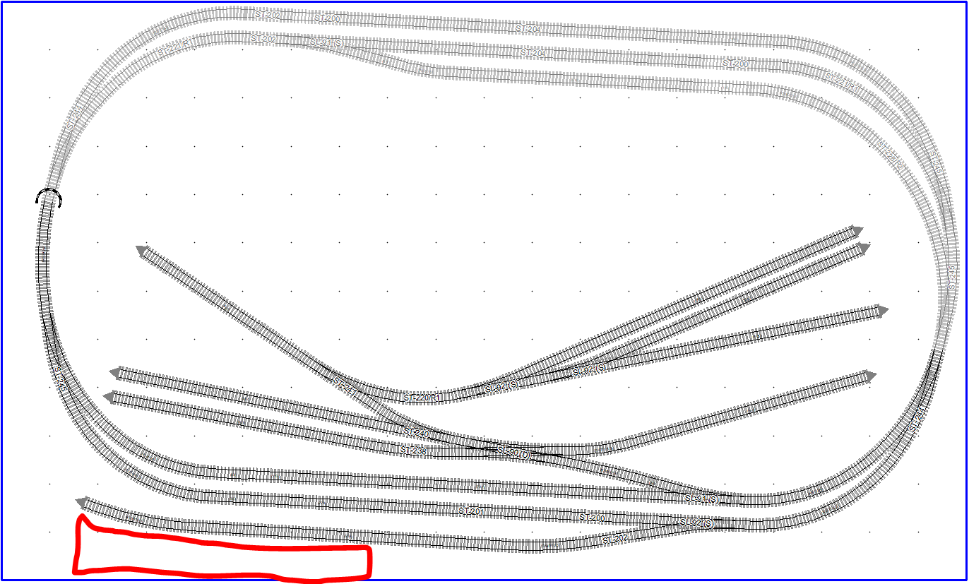

Mensajes: 1800
Registrado: 07 Jun 2009 23:24
Esa via muerta al lado de la estación, la veo poca utilidad quitando para dejar uno o dos vagones de paquetería, o un automotor, acortala, encaja la estación, o quitala, entiendo la utilidad que le da KPEV, pero no lo veo si unos desvios de escape para la locomotora, quizas se haga en la realidad, pero no veo entrar de culo, o salir, yo lo usaria para dejar el vagon correo o para una industria local, y seguir, para eso con la mitad, te valdría.

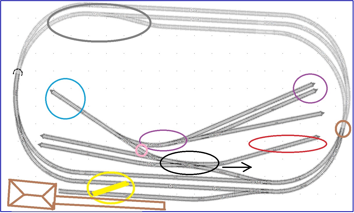

Coincido con franmartos69 en que es una pena que Fleischmann no haya fabricado agujas curvas con más radio. Yo todos los años miraba el nuevo catálogo de Fleischmann para ver si, al igual que otras marcas como Roco, sacaba unas agujas curvas con radio 3/4.
De cualquier manera, si, como es aconsejable, utilizas locomotoras cortas de no muchos ejes acoplados, no deberías tener problemas.
Los problemas pueden venir por el anuncio de Fleischmann de dejar de fabricar la vía Profi. Así que, si te animas con ella, te aconsejo que no te duermas porque ya empiezan a escasear algunas referencias, y compra además alguna que otra aguja de repuesto por si en el futuro alguna se avería.
Pero considerando tu transcripción a vía Peco, veo algunas cosillas que no sé si se podrían corregir.
- Acortando la vía muerta sur creo que te cabría la estación. Además, si le pones dos agujas (en amarillo) harías, como dice franmartos69, una vía de escape para que la locomotora pudiese cambiar de lado del tren. Yo en principio la concebí como vía para un automotor o tren con un coche con cabina trasera, pero con las agujas de escape aumentan las posibilidades de otros trenes. Aunque por otra parte incidiría en el andén.
- La travesía de unión doble (aguja en cruce) (en negro) la echaría hacia la derecha con objeto de alargar la vía muerta (en azul) que debería ser al menos tan larga como la que más del haz de tres vías asociado a ella.
- Y acortando la curva rosa, la podríamos alargar algo más y, sobre todo, nos bajaría hacía el haz de dos vías teniendo cuidado de que nos quepa el edificio de la fábrica.
- La vía muerta del cocherón para una locomotora (en rojo) la pondría paralela al extremo sur de la mesa y no necesita ser tan larga.
- Con esto último podremos poner menor arco de vía morada y bajar el haz de tres vías con lo que conseguimos concentrar más la estación, ganar más espacio para la decoración en la parte superior y el túnel marrón no quedaría tan metido en la estación.
- No sé qué entre-eje tendrás entre las vías moradas, pero asegúrate de que cumple las normas NEM. Parece muy justo.
- No sé si en la zona marcada en gris te cabría una aguja en curva en lugar de la recta a derechas con objeto de alargar algo más las dos vías interiores de la estación oculta.
En fin, ya nos contarás y enseñarás tus avances.

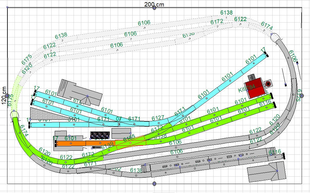

Mensajes: 40
Pues dicho y hecho aqui estan los cambios de KPEV, lo unico que me convence mas sin la via "extra" en la estacion. Aqui los cambios:
-La via del cocheron no se si es asi como te referias pero tampoco me da mucho mas margen.
-El espacio entre vias que habia marcado en morado ya es mas grande
-He alargado la via de arriba a la izquierda lo suficiente
-En la entrada a la estacion oculta a la izquierda estoy probando como quedaria la entrada del tunel despues del desvio
-Y he acercado el cruce a la derecha
