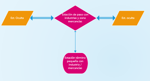

fosuna, tienes mucha razón, la manera de mover cosas en tren ha evolucionado a lo largo del tiempo para entre otras cosas adaptarse a las necesidades de cada momento.
Para empezar, un tren mueve algo (personas o mercancías) de un sitio a otro, no simplemente les da vueltas como en un parque de atracciones.
Ejemplos de mercancías:
  • Troncos de una explotación forestal a una serrería, tablones de la serrería a fábricas de muebles y muebles a centros de distribución comerciales.
  • Un bobinero que lleve bobinas de metal de una acería a una fábrica de coches y un transporte de coches que lleve estos a un centro de distribución
Pasajeros puedes hacer circular un automotor pequeño con paradas hasta en los charcos que se dice, o un rápido que simplemente pasa por una estación secundaria sin parar
También y según la época puedes tener trenes mixtos, tecos (contenedores) que vayan de una terminal de contenedores a un puerto, etc.
Por supuesto, no tienes el porqué tener todas esas industrias o estaciones en una maqueta, sería enorme y para eso están las estaciones ocultas, para simular "el resto del mundo" aparte de para dar variedad de circulaciones sin tener que estar montando/desmontando los trenes.
Incluso con estaciones ocultas la maqueta puede ser grande. En esos casos ir a épocas I, II o III donde eran más comunes los trenes cortos harán que salves espacio. Por eso se insiste en que debes ir centrándote en una época.
Un ejemplo de lo que digo es el siguiente esquema básico (no es un esquema de vías)
En este esquema como puedes ver hay dos estaciones ocultas, cada una de ellas deberá poder almacenar un par de trenes (o más, ya depende del sitio que tengas) y contar con un bucle de retorno para que un tren que sale de la estación principal hacia una de las estaciones de retorno luego vuelva desde ese mismo lado de la estación, no es muy normal que un tren que sale por la derecha vuelve a entrar luego por la izquierda., aunque puedes hacer con el ejemplo del bobinero, tener dos trenes idénticos, pero uno cargado de bobinas y el otro no, de forma que el tren cargado de bobinas fuese de izquierda a derecha, se estacionase en una de las estaciones ocultas y a continuación saliese su "gemelo" descargado para parecer que hay un flujo de mercancías entre una acería situada a la "izquierda" y una fábrica de coches situada a la "derecha".
Luego el plan de vías ya si que dependerá del espacio que tengas, una solución muy común es que las estaciones ocultas (caso de tener dos) estén superpuestas o entremezcladas para ahorrar espacio.
A la estación término puede ir un tren mixto o automotores o un tráfico más ligero que el que pase por la estación principal.
Como puedes ver y lo encontrarás a lo largo de muchos hilos de gente que pide ayuda para la maqueta, es importante tener clara la circulación de trenes, aunque pueda variar, por ejemplo, puedes ir cambiando en cada sesión la época de tus trenes, así en época II los tecos y los aves están mál vistos, aunque si tu maqueta es para épocas V o VI siempre puedes poner un tren turístico con locomotora de vapor y coches costa.

¡Hola El Matao!
Muchas gracias por tu respuesta. Es muy interesante lo que expones.
De ella me gustaría resaltar dos ideas que me parecen importantes, y que yo saco.
Una. Que los trenes trasladan cosas (mercancías) o personas (viajeros) de un lugar a otro. Parece (y es) evidente, pero a veces es muy necesario poner de manifiesto lo evidente para comprender su importancia.
Dos. Que el ferrocarril es una solución a la necesidad de trasladar mercancías de un lugar a otro, y a la necesidad del movimiento de las personas entre distimtos lugares. Me surge entonces la pregunta de por qué es necesario trasladar estas mercancías de un lugar a otro. Y de por qué los viajeros necesitan moverse.
La respuesta a las anteriores cuestiones me lleva a deducir que deben existir diversos tipos de puntos de origen y de destino en una red ferroviaria (estaciones). Y a cómo se incardinan estos puntos de origen y destino en una red ferroviaria.
Es decir, ¿qué tipos de estaciones ha habido en cada época del ferrocarril? Y claro, me imagino que dependiendo del tipo de estación y de sus necesidades, será necesario realizar algún tipo de maniobras. Y una vez más vuelvo a que dependiendo de la época, los tipos de maniobras varían. Lo que a su vez influirá en el diseño de la propia estación. ¿Es así?
Un saludo a todos.

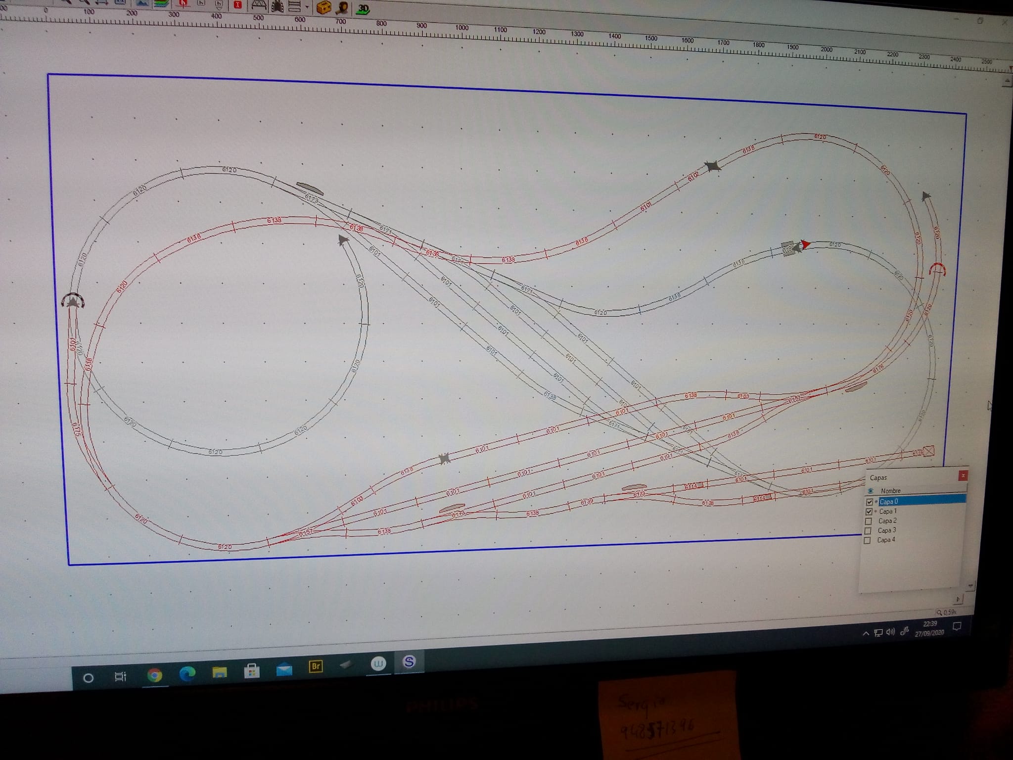

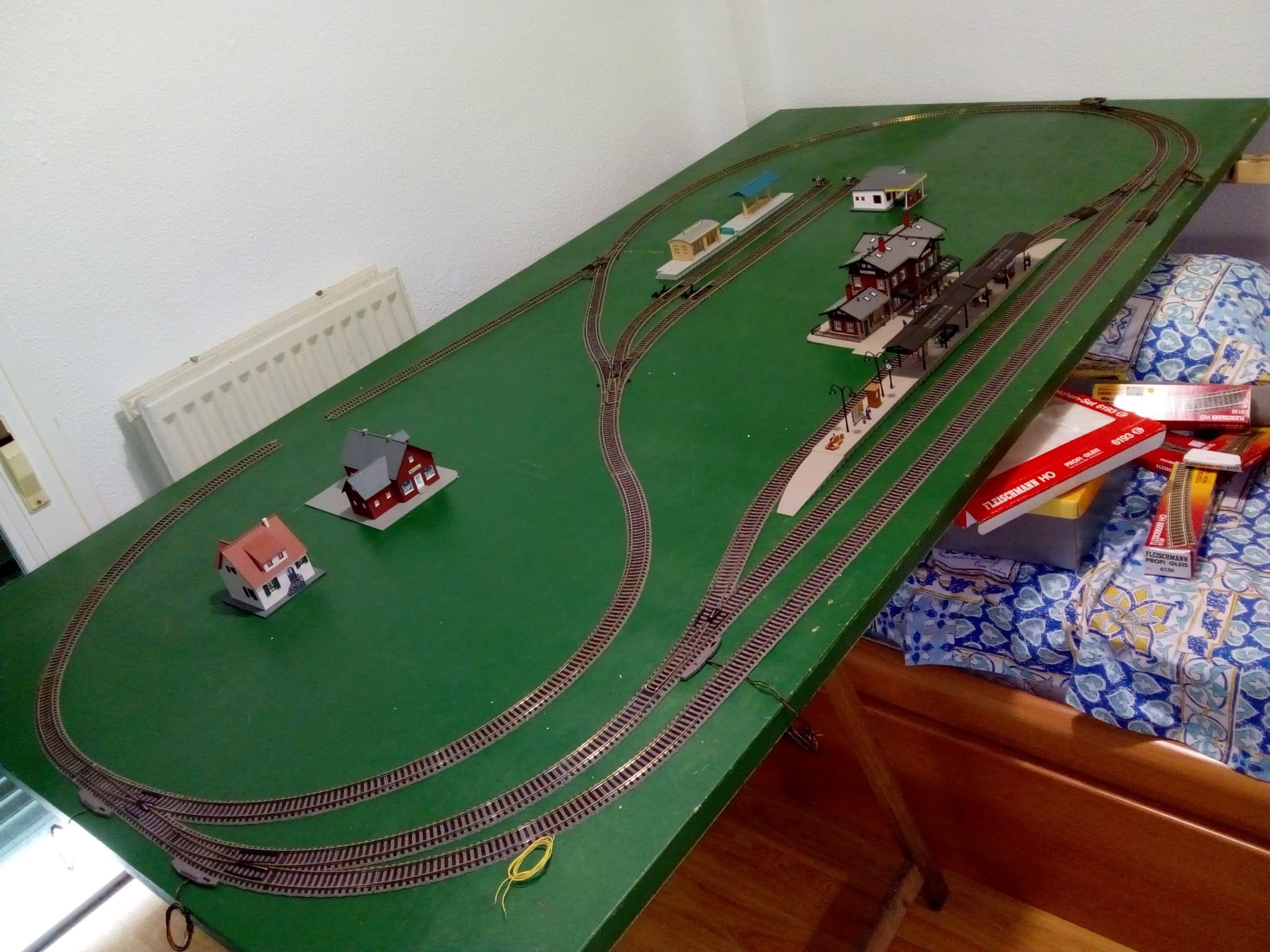

Nota 18 Oct 2020 12:54
Mensajes: 34
Ubicación: Navarra
Registrado: 21 Jul 2020 21:10
Buenos días después de bastante tiempo. ya que en mi casa no dispongo de bastante sitio, al final e decidido junto con mi tío hacer una maqueta entre los dos. Hemos echo un " proyecto de plano" en scarm. lo pongo entre comillas porque no será el definitivo. La idea es unir su tren y el mío para hacer un plano a 2/3 alturas y con algún apéndice desmontable. Nuestra idea es hacerlo digital, estoy leyendo mucho sobre el tema y hay cosas que tengo claras como que la central va a ser una z21 con multimaus, ( he visto dos z21 negra y blanca, y dos mandos multimaus rojo y negro/gris) me gustaría saber las diferencias ya que no lo se. Por otro lado no me hago mucho a la idea de como seria la instalación eléctrica en digital, tenemos algunos desvíos eléctricos con pupitres y otros manuales, los cuales nos gustaría ponerlos para controlar con el multimaus, e visto que puedo hacerlo con servos o con otro tipo de motores. Si puede ser me gustaría que alguien me enseñara un esquema eléctrico de un plano en digital con z21 para hacerme una idea de componentes y como van conectados. Adjunto dos fotos, una del plano en scarm y otra del montaje que a echo mi tío con sus piezas. A ver que os parecen. como veréis la foto del montaje no coincide con el plano en scarm pero vamos haciendo cambios.
Espero que me ayudéis a resolver mis dudas y empezar a tener entender y tener conceptos mas claros.
muchas gracias, saludos

Se me a olvidado poner las medidas del tablero, 2440*1220 es el que teníamos de tablero para warhammer. :D
Nota 18 Oct 2020 22:07
Mensajes: 2278
Registrado: 21 Mar 2014 12:52
Supongo que vas a poner un gestor de bucle tanto en el esquema que pones como en la foto ¿no?
Nota 18 Oct 2020 22:12
Mensajes: 34
Ubicación: Navarra
Si, lo tenemos en mente. Vamos poco a poco jejejje la idea es ponerlo en el plano inferior.

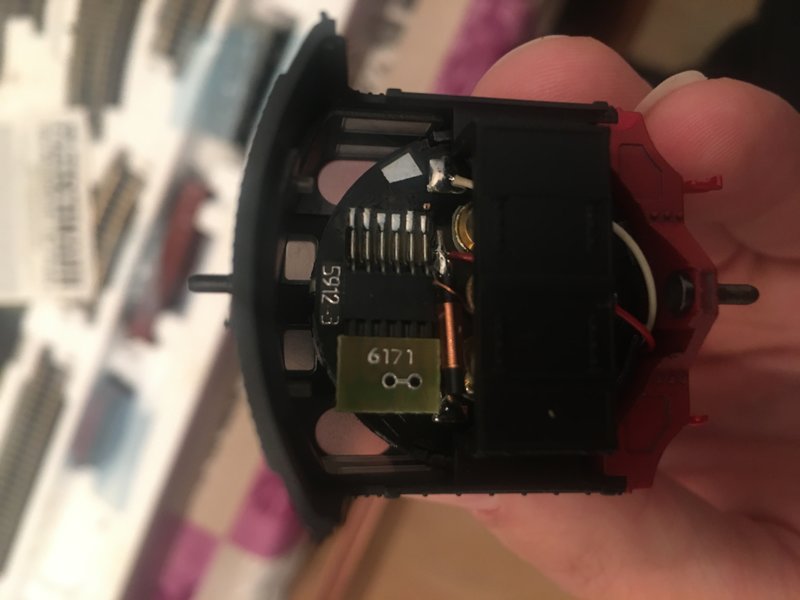

Mi locomotora lleva lo que parece ser el decoder o donde deberia ir, no estoy muy seguro, os pongo una foto para que me saqueis de dudas. No se si sera el decoder para digital ya que mi set es analogico. Gracias
Nota 19 Oct 2020 14:33
Mensajes: 2278
Eso parece un dummy, hay que quitarlo para conectar el decoder
