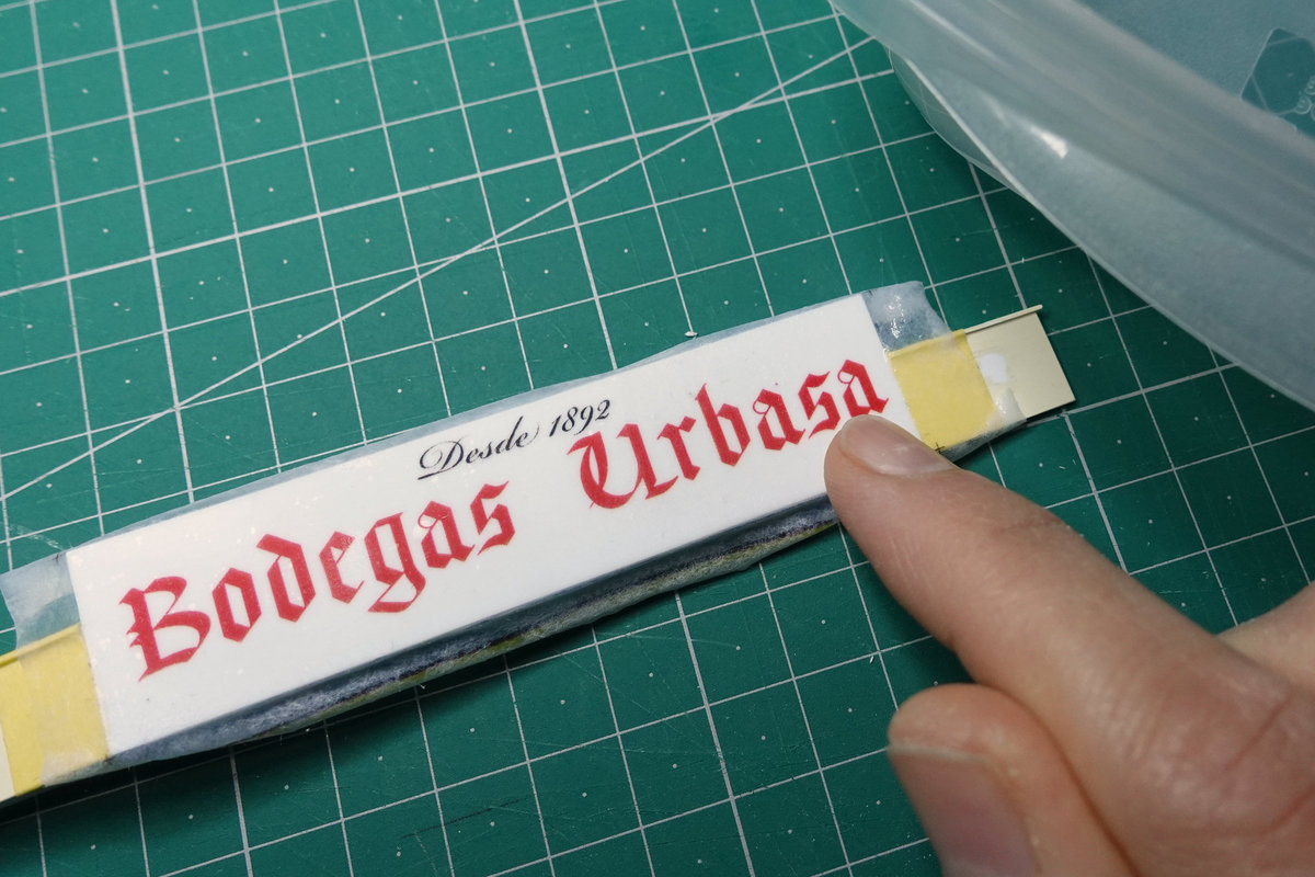

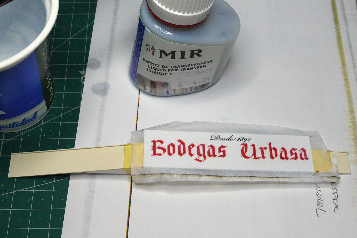

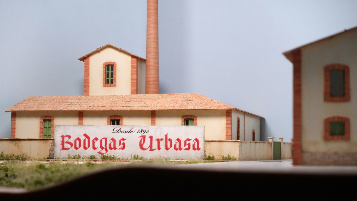

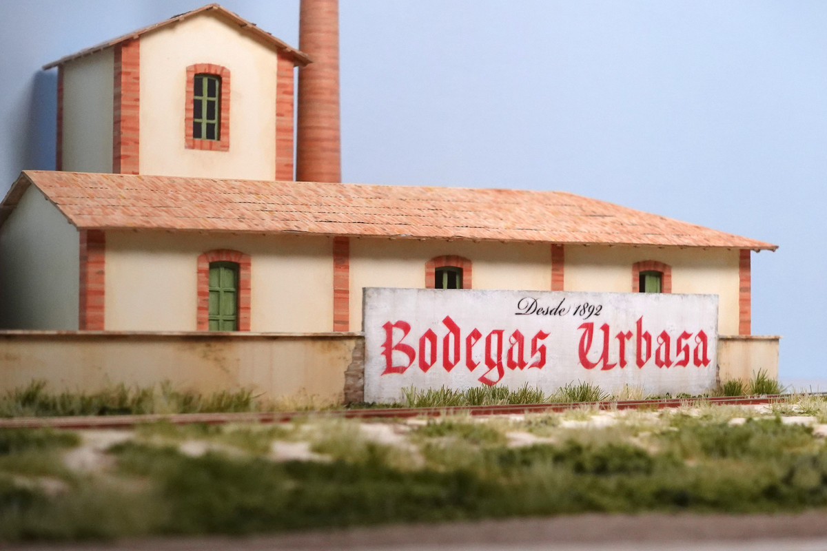

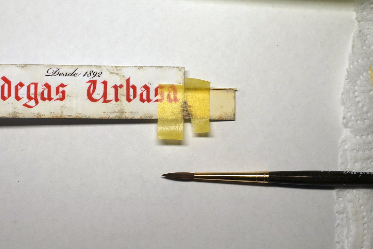

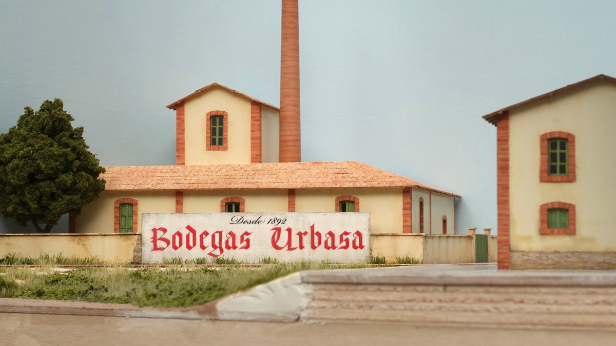

El anuncio esta hecho siguiendo la tecnica del barniz de transferencia, ya explicada por el compañero Crazem en un hilo de Daniel Osvaldo Caso, aqui:
https://www.forotrenes.com/foro/viewtopic.php?f=6&t=86754
Sobre plasticard de 1mm, pintado y patinado con acrilicos.
Mensajes: 253
Registrado: 30 Sep 2008 11:09

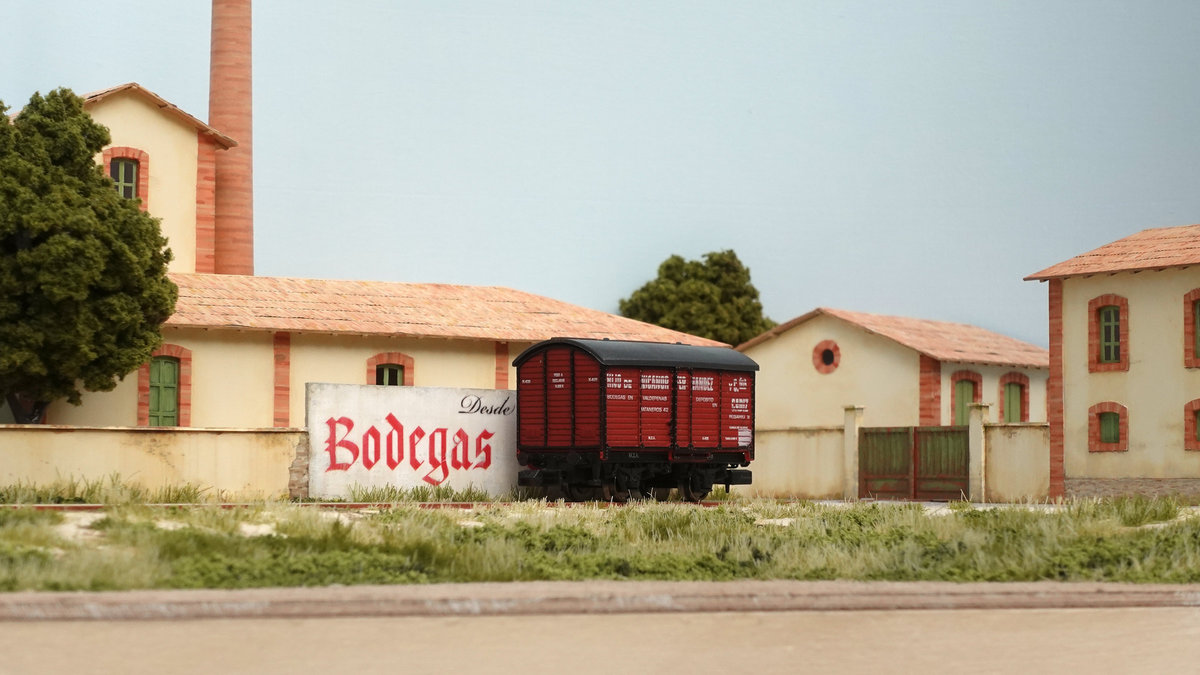

Admiro tu trabajo por su “sencillez” y precisión. Si unimos ambos a una elaborada puesta en escena, conseguimos un conjunto equilibrado que rezuma realismo. Es de lo mejor que puede verse por aquí.
El cartel está muy bien realizado y se justifica con el ejemplo real. Sin embargo, en base a las fotos, destaca demasiado sobre un conjunto muy equilibrado, convirtiéndose en el sujeto de la atención (lo cual por otra parte es la misión de cualquier elemento publicitario).
En términos de integración, me gustaba más la cartelería de tu anterior trabajo.
Dicho esto, te doy mi enhorabuena por un trabajo soberbio!

Gracias Japoymedio.
Sí, es cierto que lo primero de lo que uno se da cuenta es del texto (asi vendemos mas vino :mrgreen: ), y es lo que estaba buscando, un elemento fuerte visualmente, pero asimismo creo que cuando la maqueta tenga todo lo que planeo añadir la vista tendra un montón de otros estímulos para entretenerse aparte del cartel, pero bueno ya veremos...

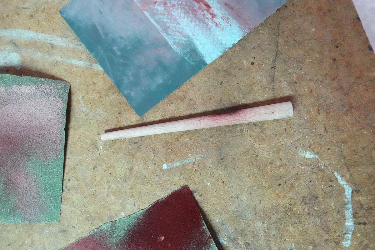

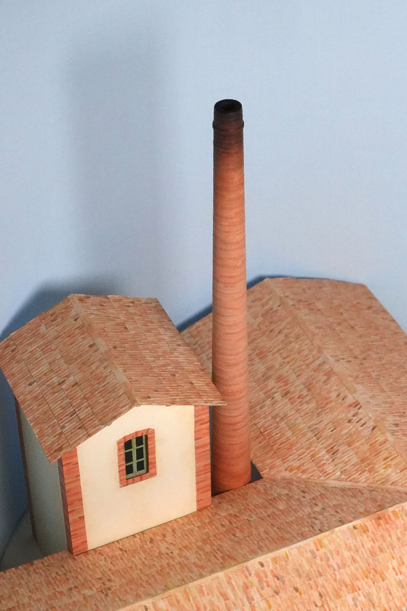

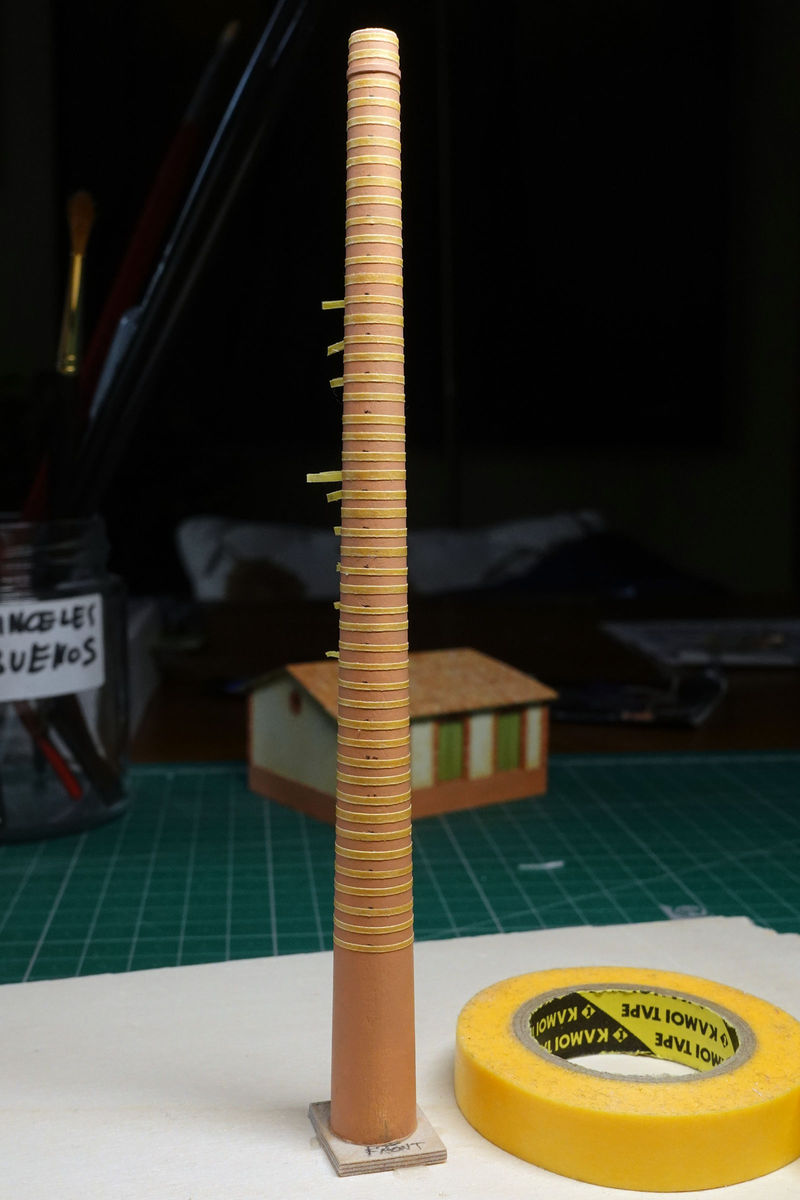

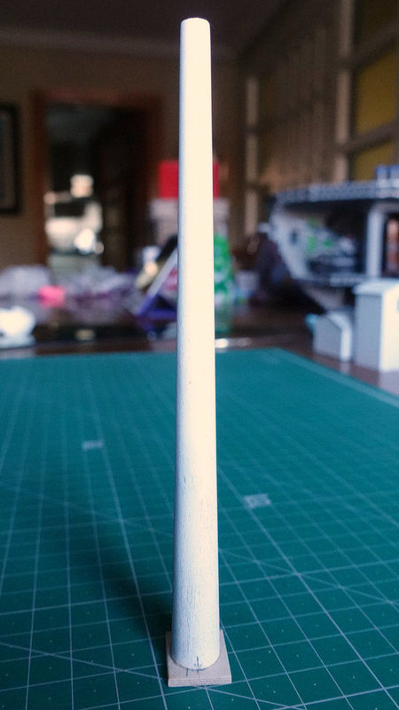

Las chimeneas me pirrian, y mi negocio también tiene una, por supuesto!

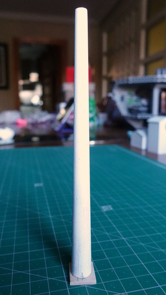

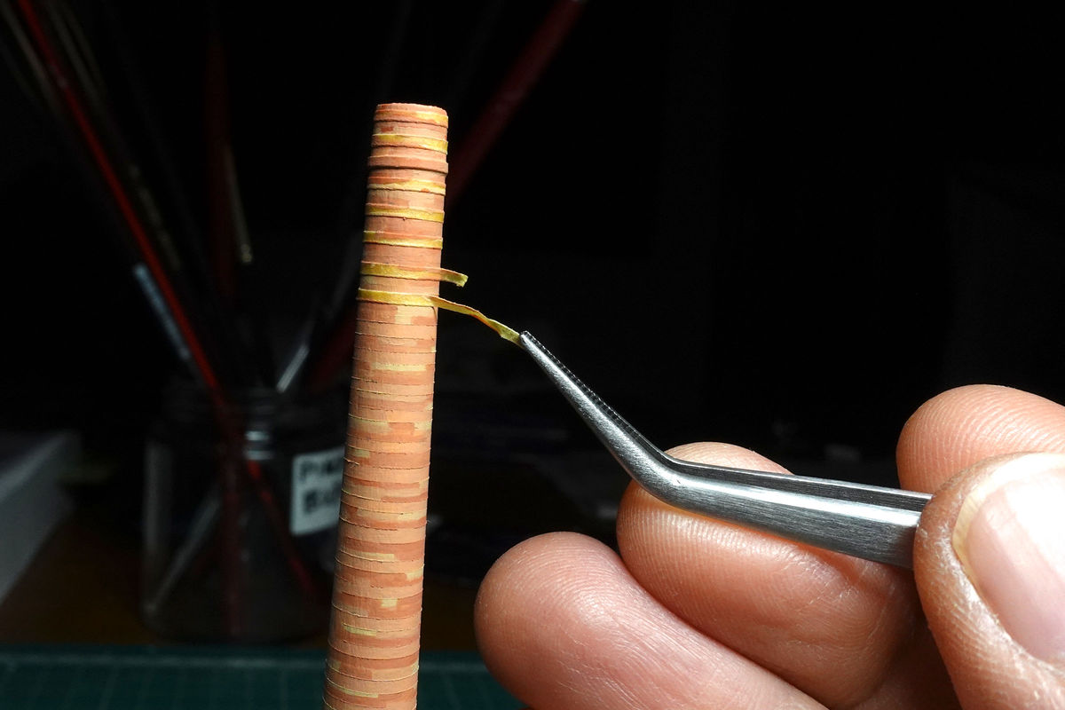

La base es el mango de un pincel, rebajado a la medida justa
Una manita de Gesso

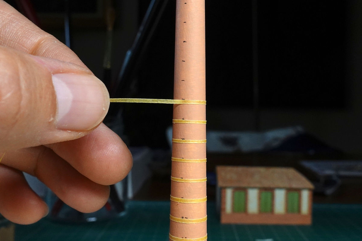

Y a pintarla, usando cinta de enmascarar cortada en tiras de 1 mm.
Mensajes: 293
Registrado: 06 Feb 2012 16:32
Y chimenea al canto:

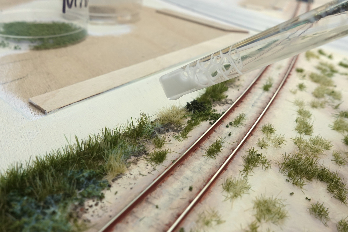

Buenos dias,

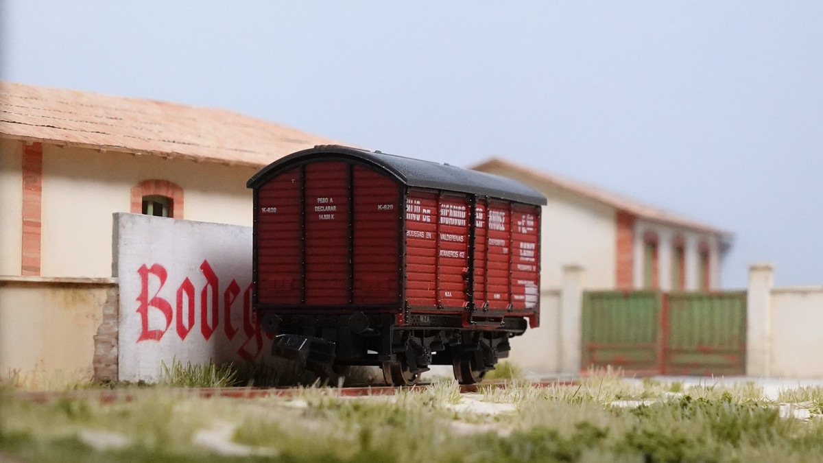

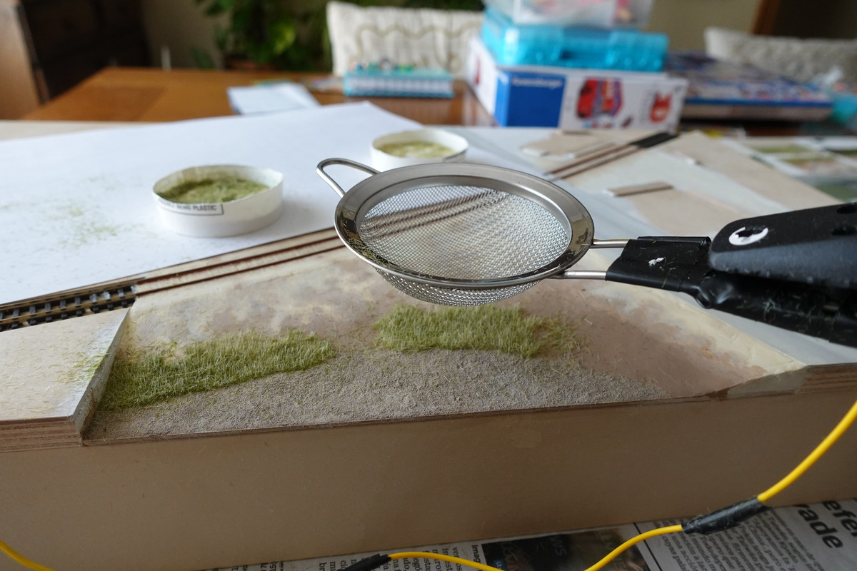

Mas avances. Vegetacion a base de fibras de 2 y 4 mm sembrado con un aplicador casero y "turf" (flocado?) de diferentes colores.
Mensajes: 293
Algunas vistas en detalle:

Espectacular el trabajo de la chimenea, como has solucionado el "efecto escala", consiguiendo una chimenea de ladrillos sin ladrillos, jugando con la pintura, me deja "ojiplático". Fíjate que es la misma técnica que el resto del edificio pero había dado por hecho que eran "ladrillos" en su momento y no había caído en el juego de la pintura, un resultado muy conseguido si pasa desapercibida la técnica y consigue engañar al ojo perfectamente.
Modelismo del bueno.

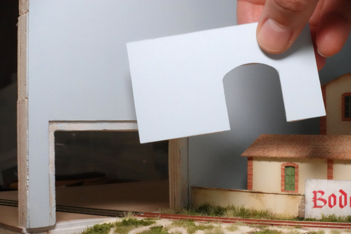

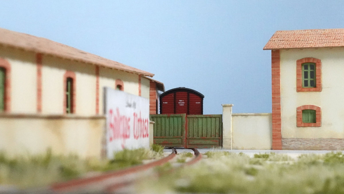

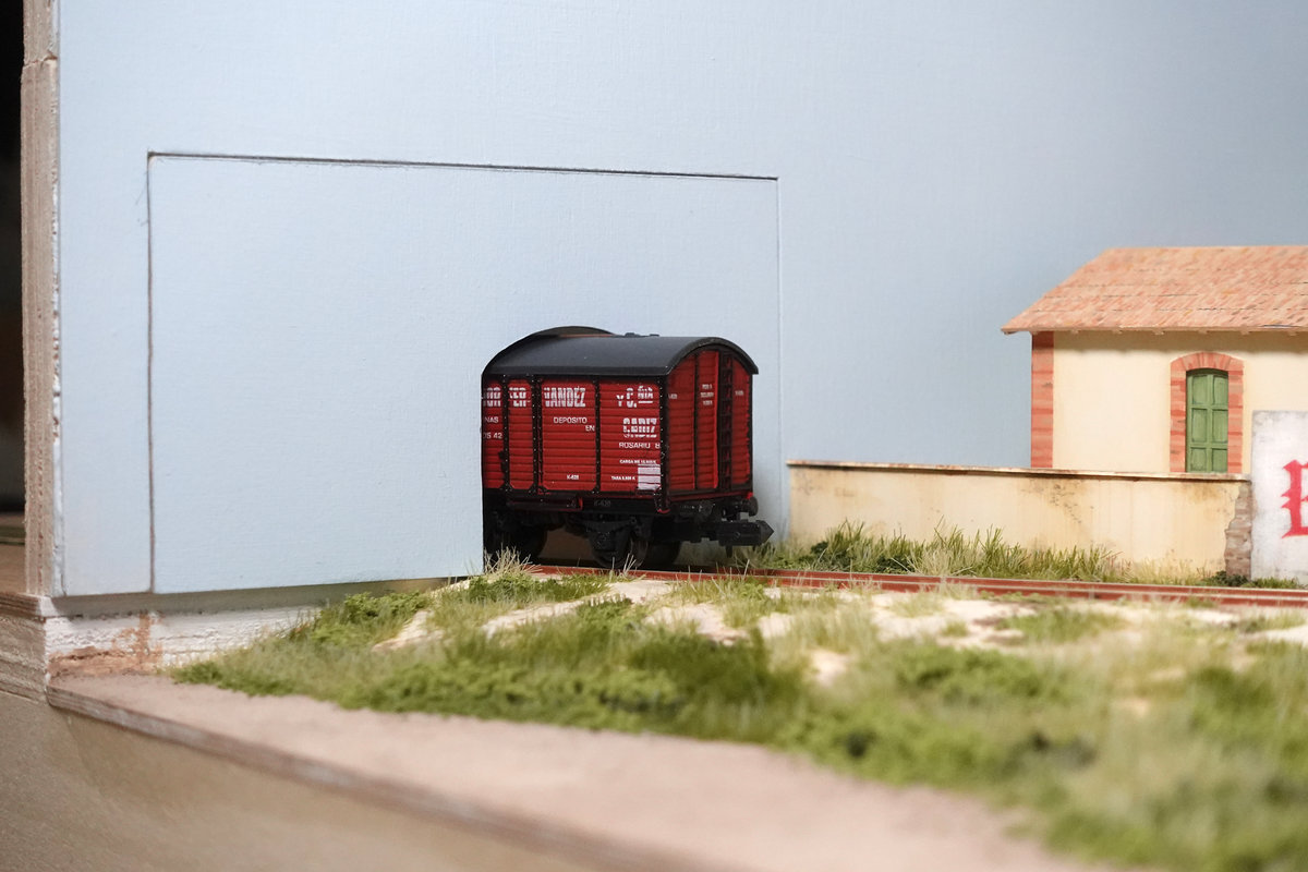

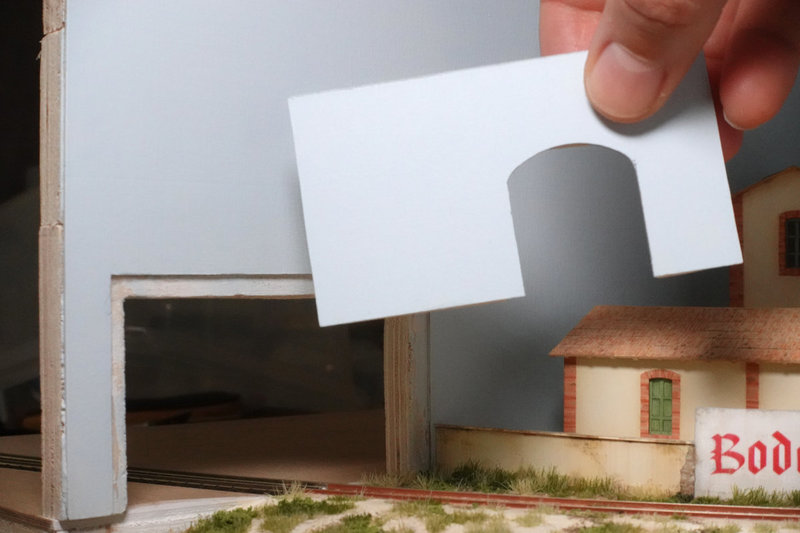

Un punto de vista a pie de via:
...tomado a traves de una abertura de quita y pon en el fondo, hecha exclusivamente para sacar fotos:

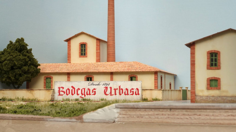

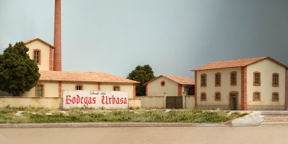

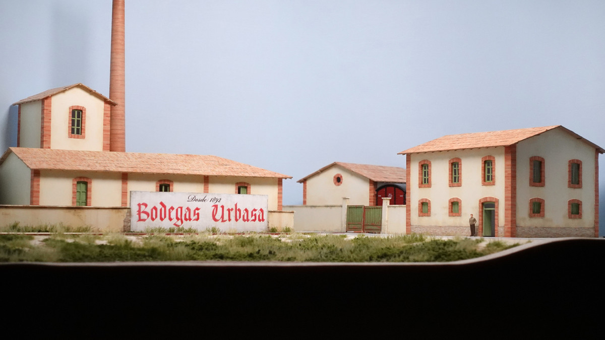

Un par de árboles, y fotos con luz natural.
Lo siguiente sera enmasillar y pintar de un gris neutro el borde de madera...

Mi mas sincera enhorabuena, ha quedado genial! Lo de la técnica del barniz de transferencia no la conocía, es un muy buen truco, respecto a las letras del cartel ¿como lo hiciste? ¿Tuviste que vectorizar la imagen para que no se deformase al reducirla o algo así?
Aquí seguiré a ver si aprendo algo de los buenos.
Diego.
Mensajes: 293
Hola Diego,
No hizo falta vectorizar las letras, las trabajé en bitmap a tamaño bastante más grande y cuando todo el cartel estuvo listo simplemente lo reduje al tamaño adecuado. Con esto fue suficiente para conseguir una impresion nítida.
