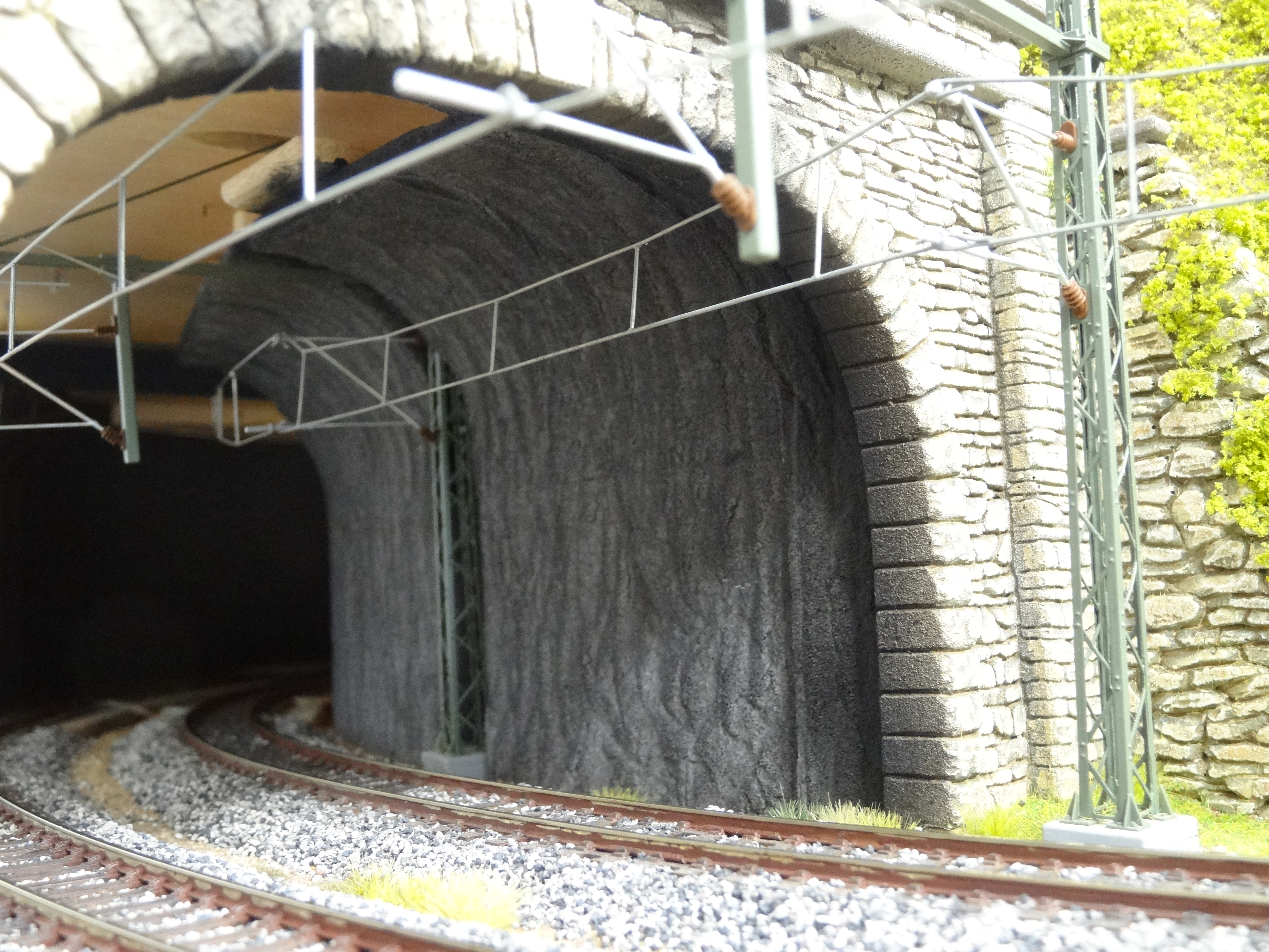

Las locomotoras siempre van con el pantógrafo levantado y en las rampas hay instalada catenaria con varilla de latón de 1 mm. soldada a unos clavos también de latón y en las entradas/salidas existe un soporte inclinado que facilita el pliegue/despliegue del pantógrafo. (Ver foto adjunta).

La catenaria no es funcional. Se ha colocado en las rampas helicoidales para que el pantógrafo sólo tenga un punto de fricción y también para evitar posibles enganches en las uniones de las diferentes piezas de madera.

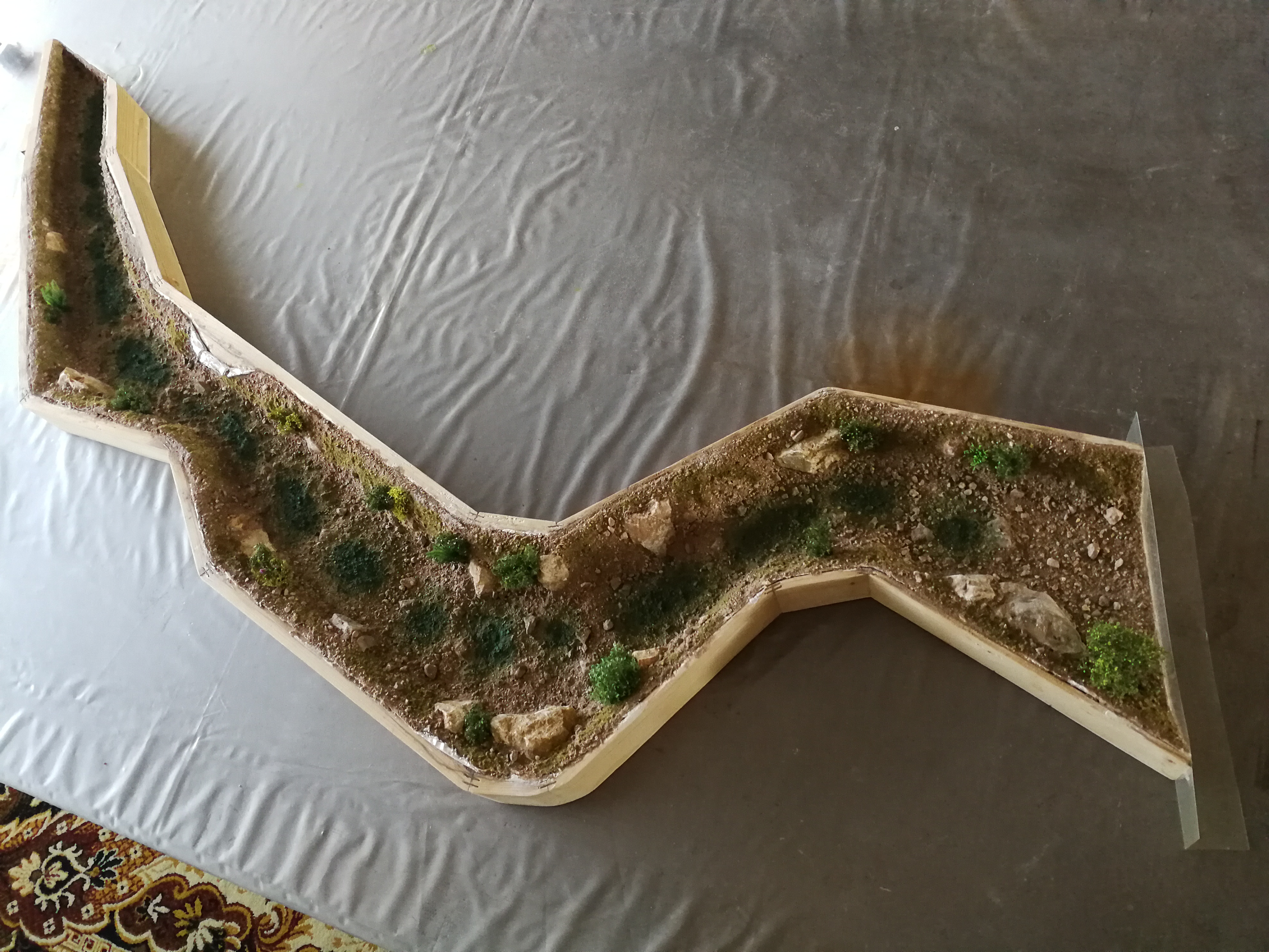

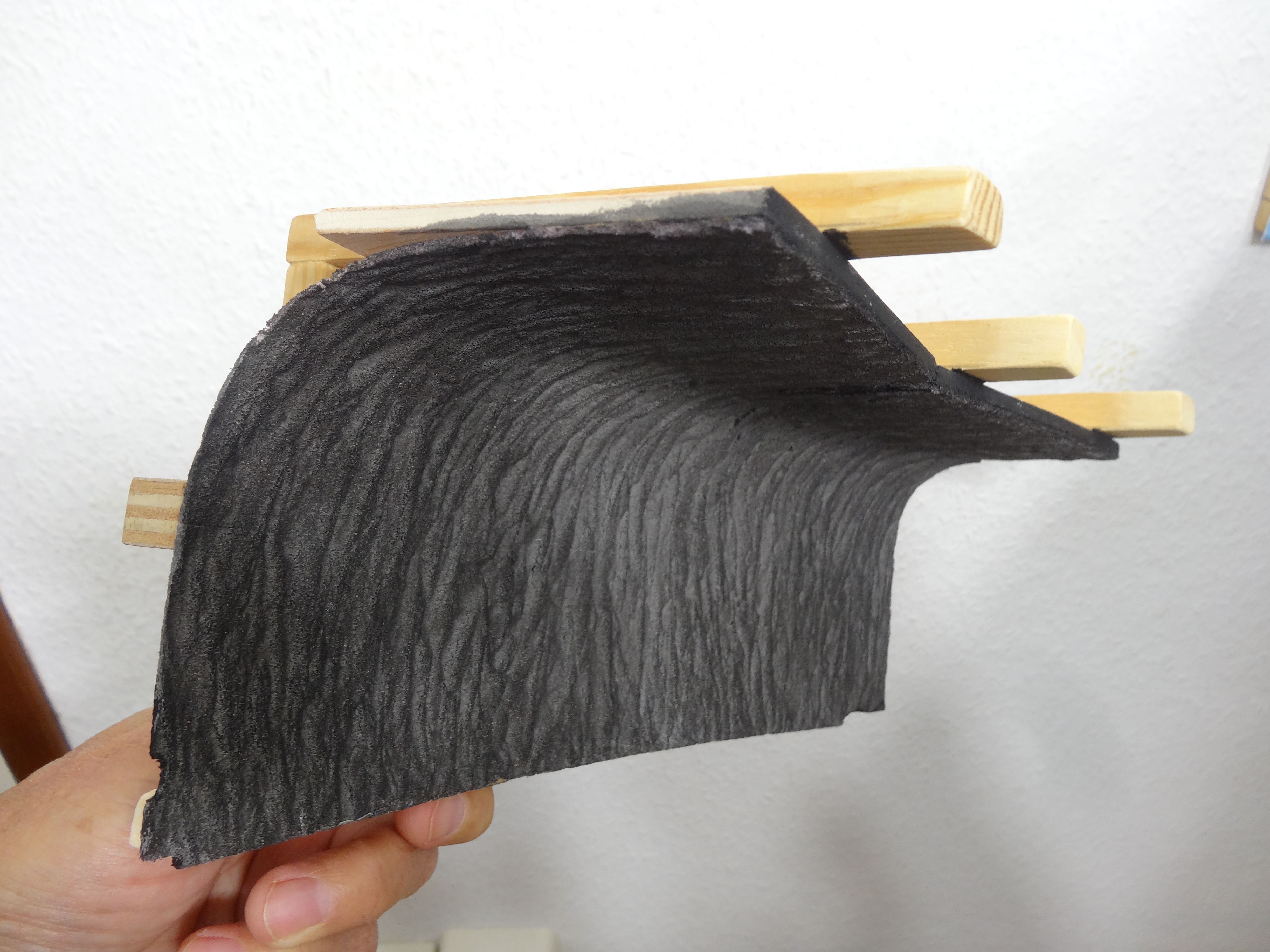

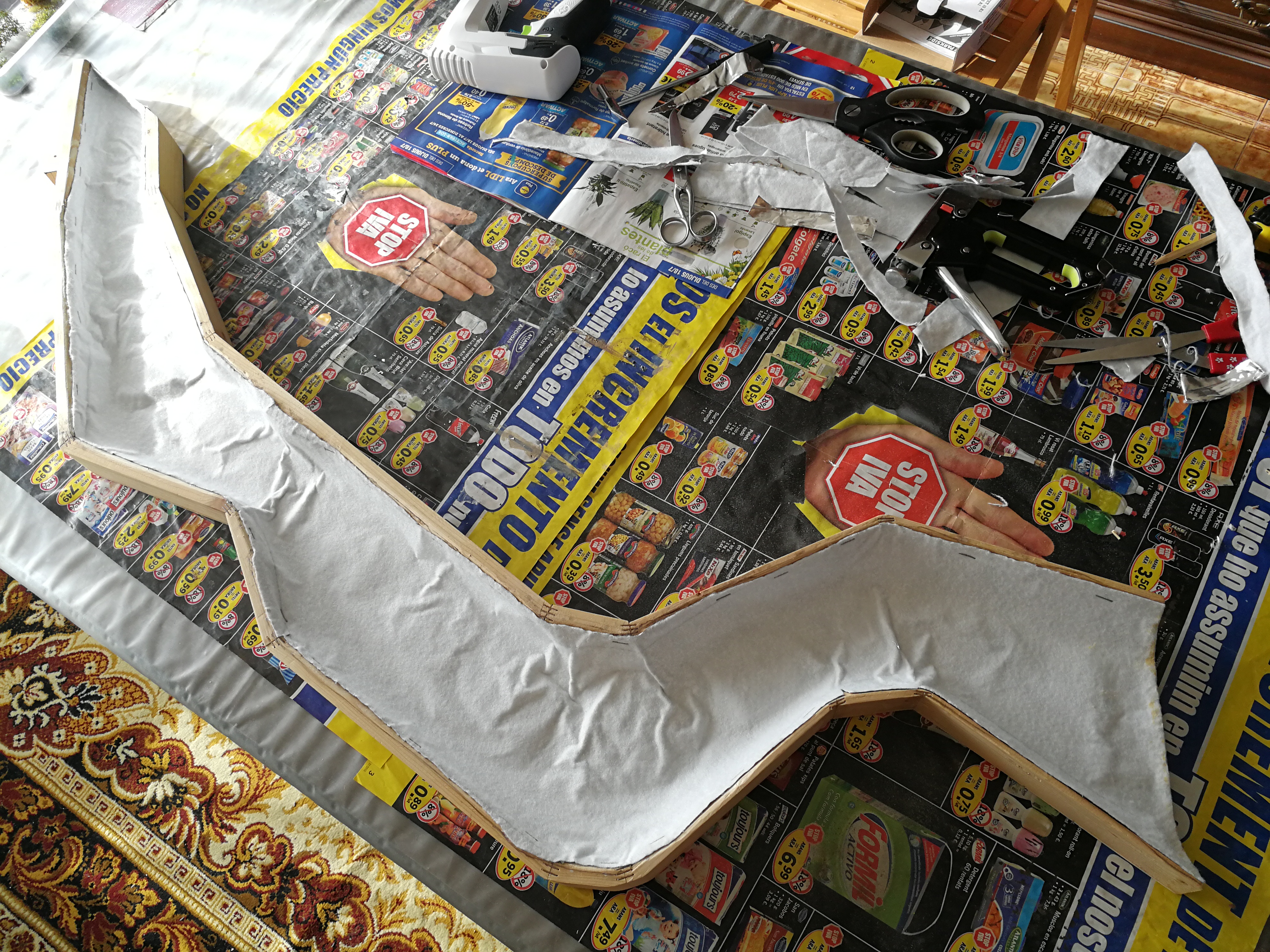

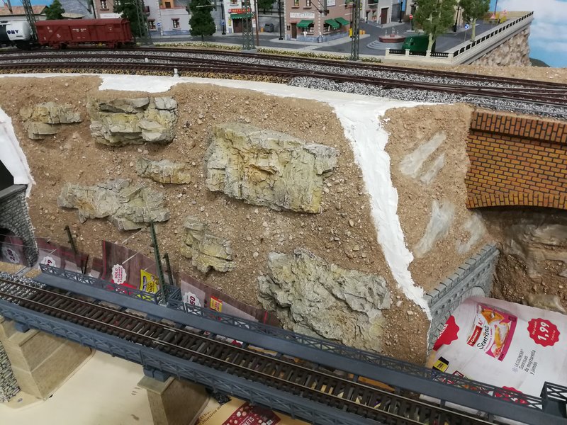

Para hacer la parte de la maqueta correspondiente al terreno con vegetación usé un producto que para mí fue perfecto, ya que sólo necesité hacer los diferentes marcos de madera y me ahorré todo el trabajo de soportes, tela metálica y vendas de yeso o papeles encolados.
Aunque seguramente habrá de otros fabricantes yo utilicé el de Woodland Scenics ref. C1179. Este producto es una lámina, que sirven en rollo, que por un lado es metalizada lo que permite darle la forma que uno quiera y clavarla en el marco de madera y por el otro lleva una especie de tejido peludo donde se agarra perfectamente el yeso y queda, una vez seco, muy fuerte.
Este sistema me fue muy bien para poder preparar cómodamente las diferentes partes del terreno fuera de la maqueta, evitándole polvo y suciedad, ya que solo bastaba con hacer las uniones una vez se colocaba en su sitio. La vegetación la puse directamente en la maqueta.
Como que, a pesar de realizar muchas pruebas de texturas y pinturas, no supe conseguir ni uno que me gustara, ya que siempre veía el terreno artificial, decidí hacerlo con tierra natural. Busqué la que me pareció más adecuada y pasándola por varios cedazos, con distintos tamaños de malla, conseguí las texturas adecuadas para cada tipo de terreno y que a la vez me daba el color natural que yo quería.
Para hacer las rocas de yeso utilicé moldes de silicona que pinté con aerógrafo.
Acompaño unas fotos.
(Continuará).
Jordi
Parte posterior metalizada del producto utilizado.
Parte anterior con el tejido peludo.
Piezas presentadas para comprobar su encaje.
37 Pieza preparada con la tierra y las rocas fuera de la maqueta, una vez colocada..jpg
Uniones hechas.
Colocando vegetación.

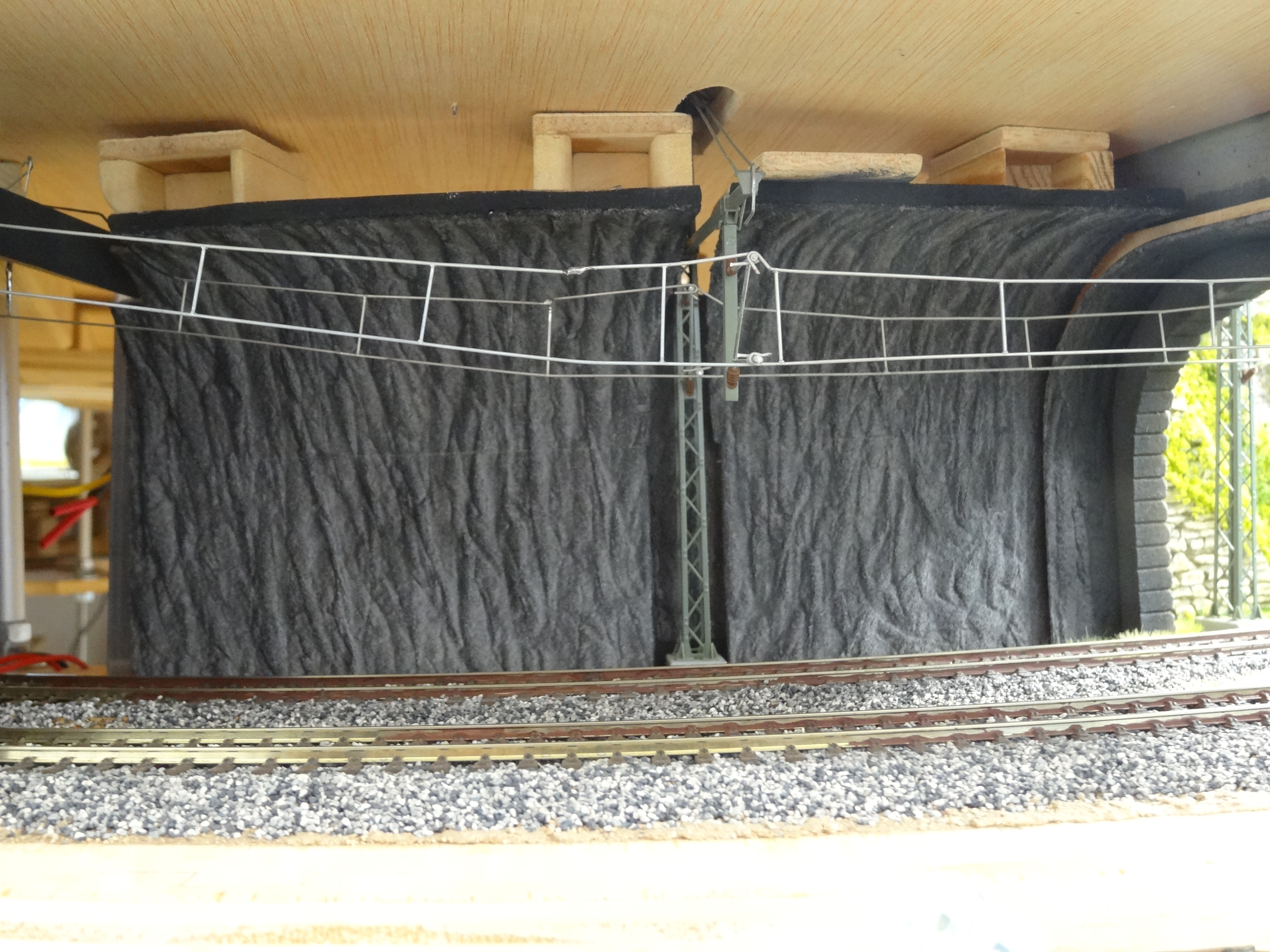

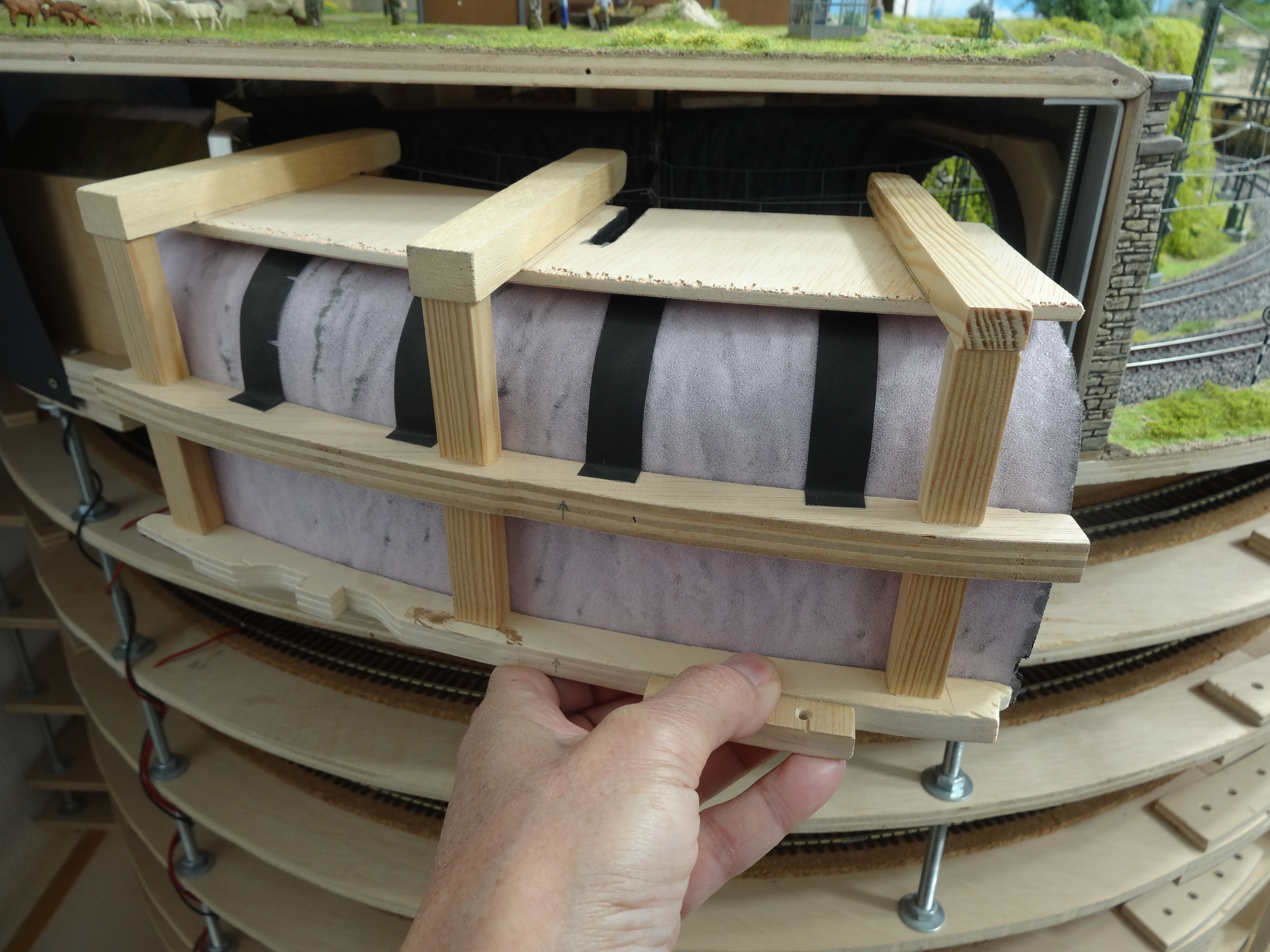

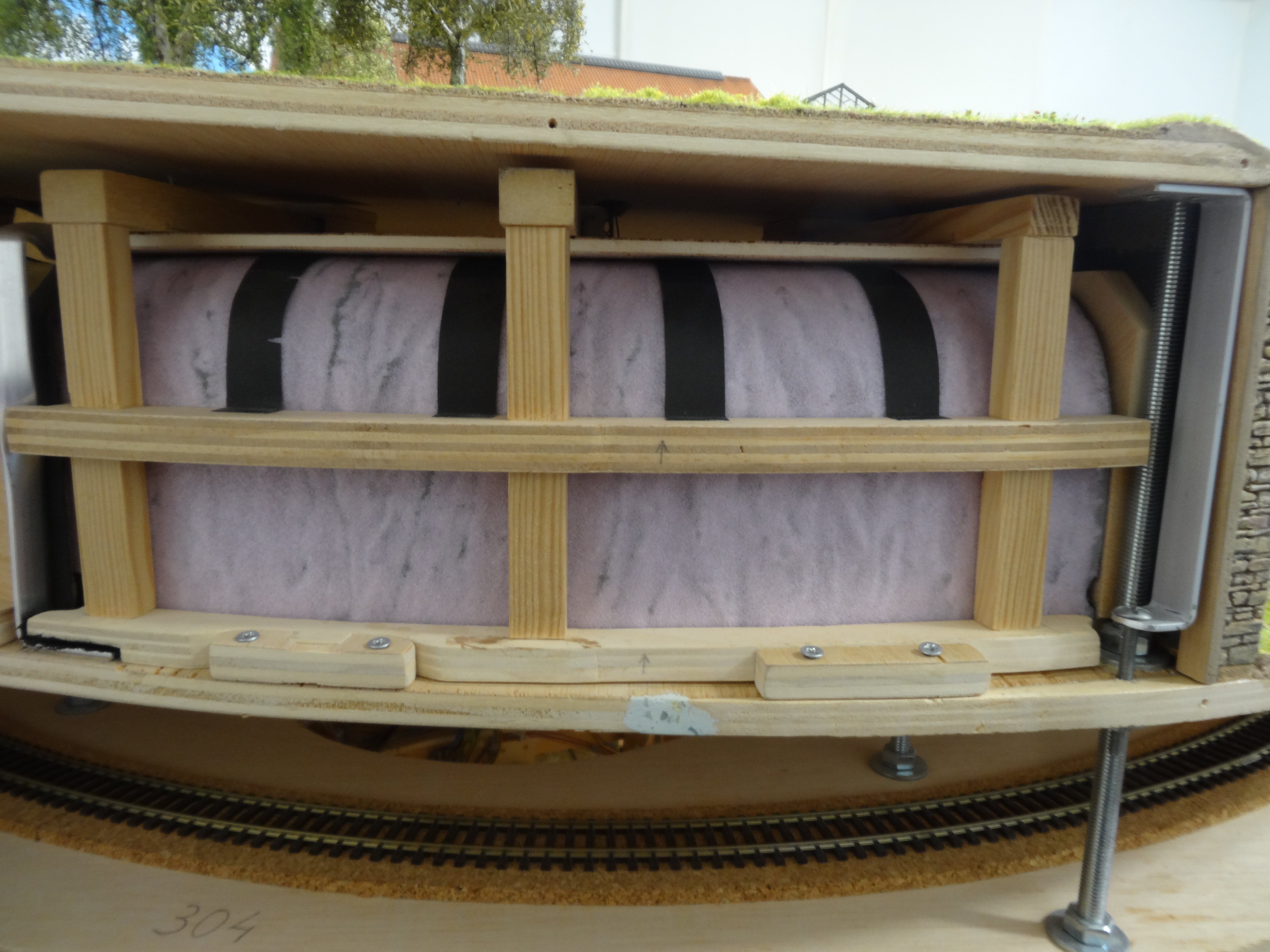

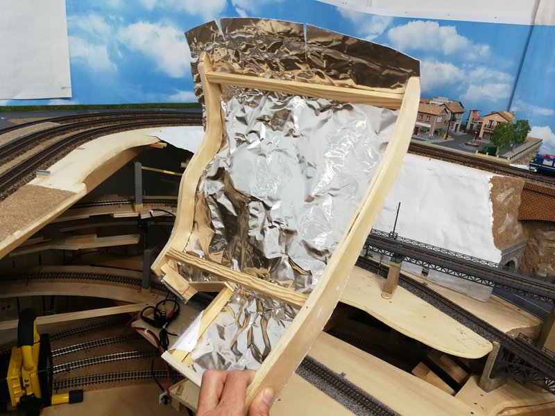

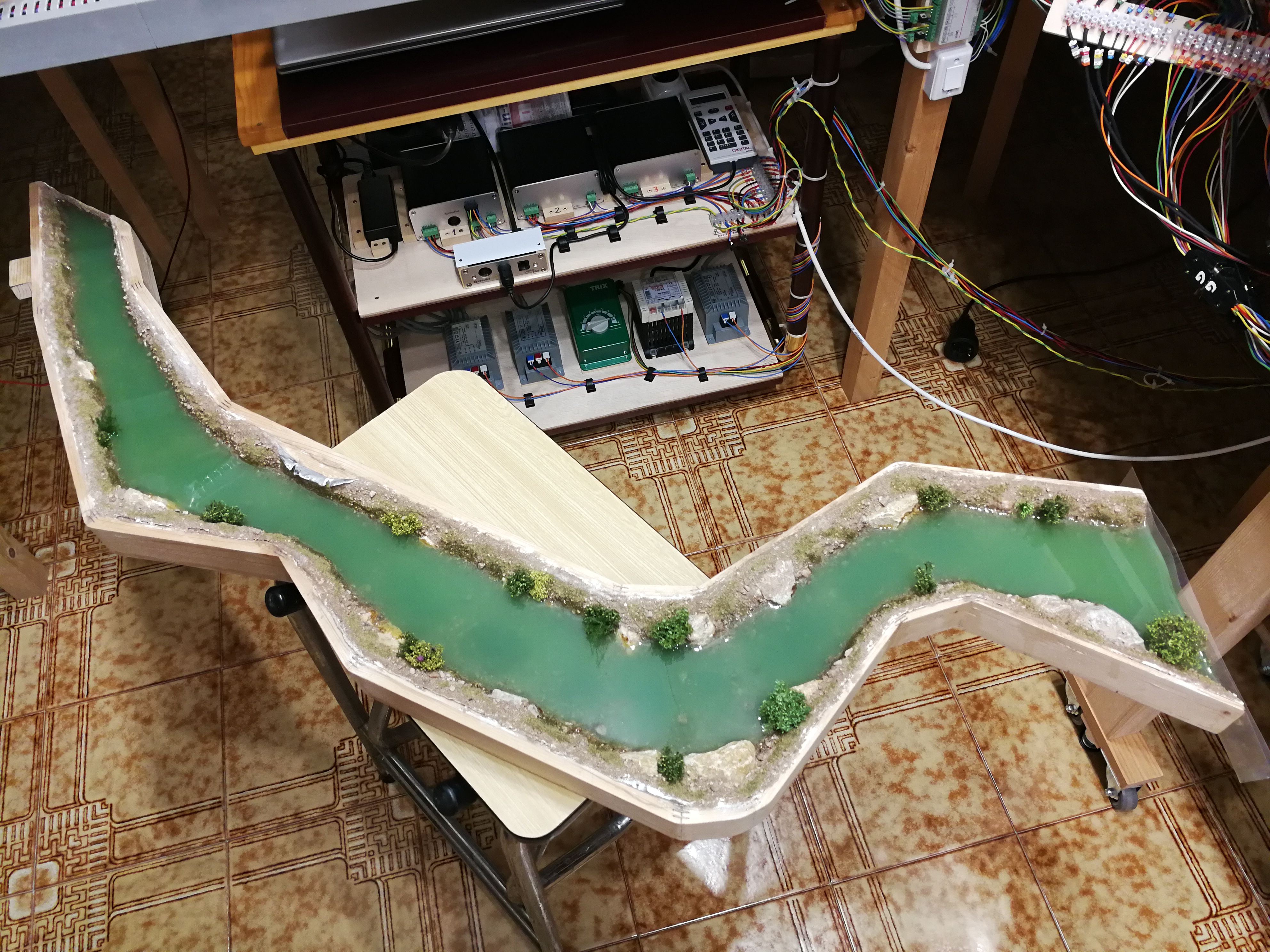

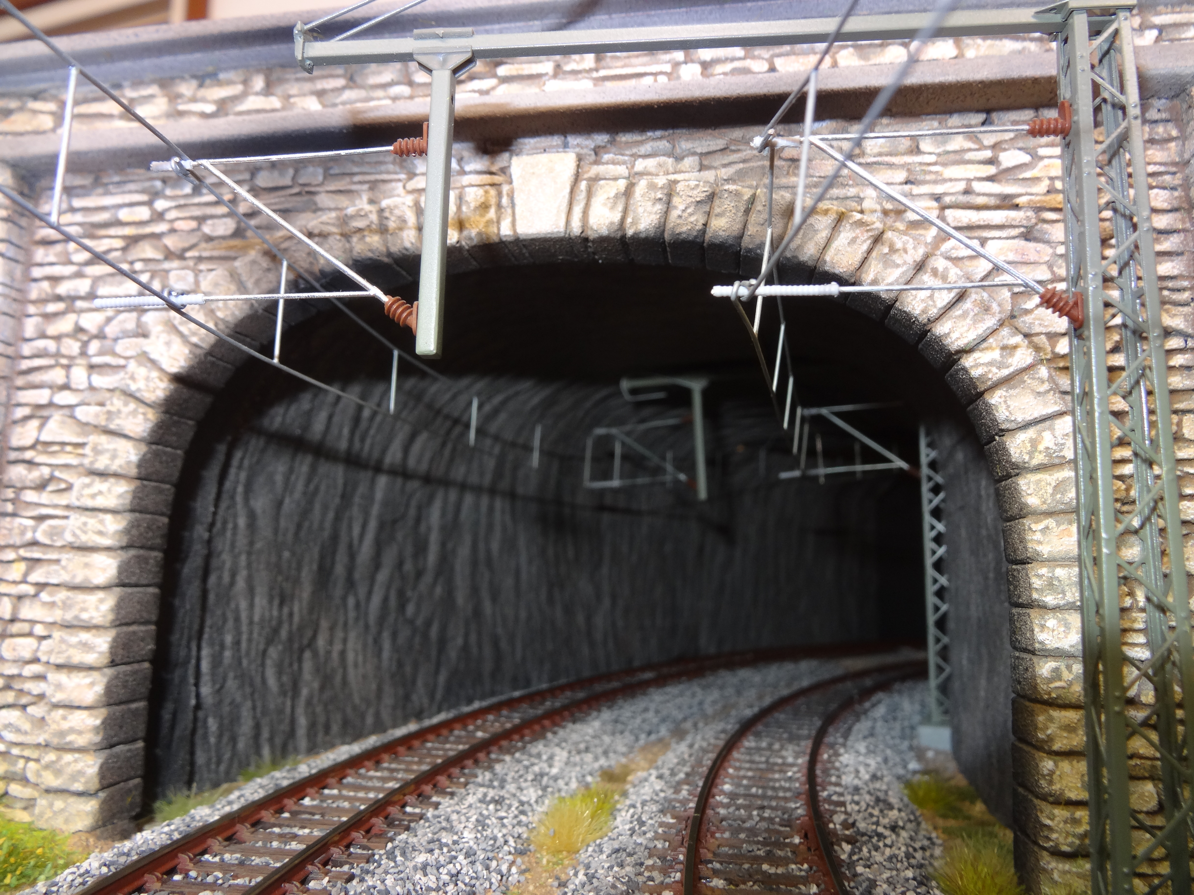

Para que se viesen acabadas las partes visibles de los interiores de los túneles utilicé las planchas de Faller ref. 170886. En algunos túneles hice partes movibles para poder tener acceso a su interior.

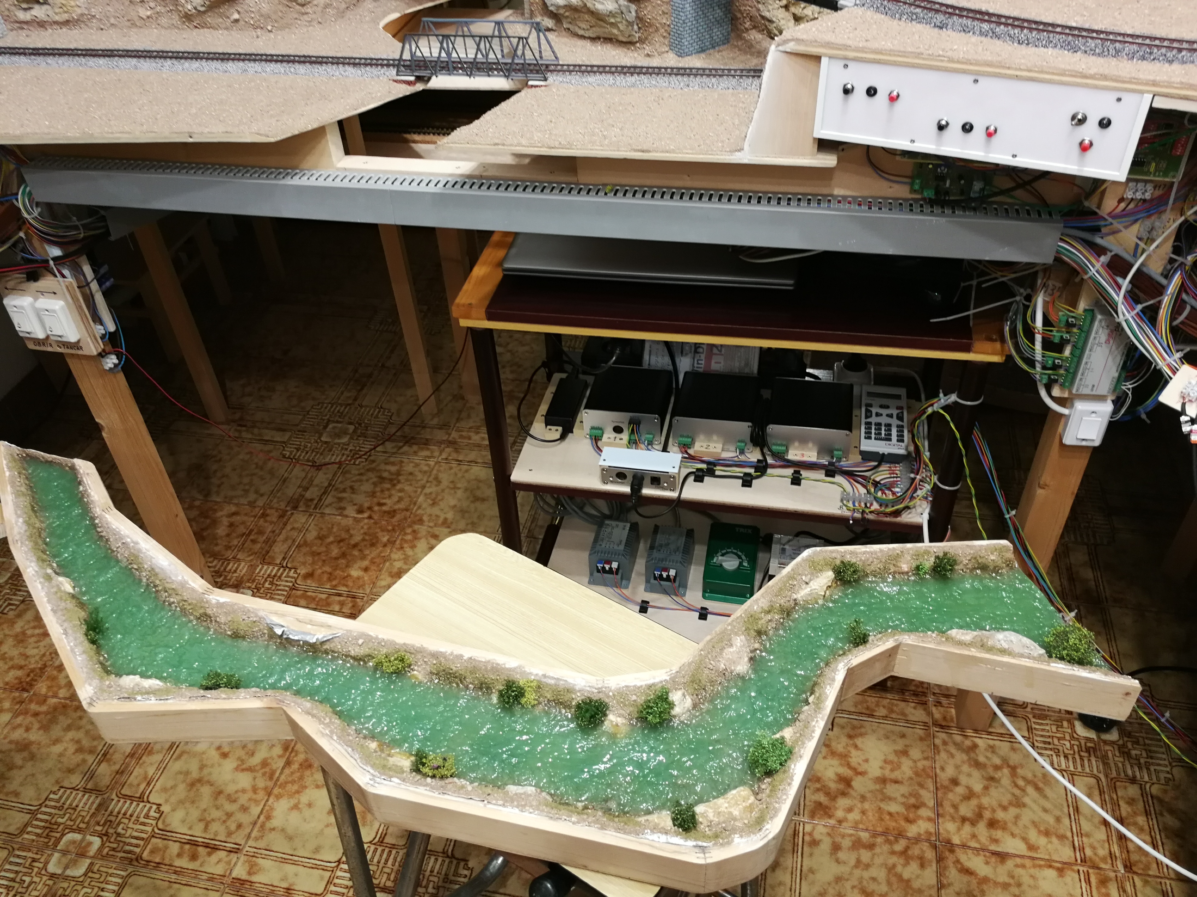

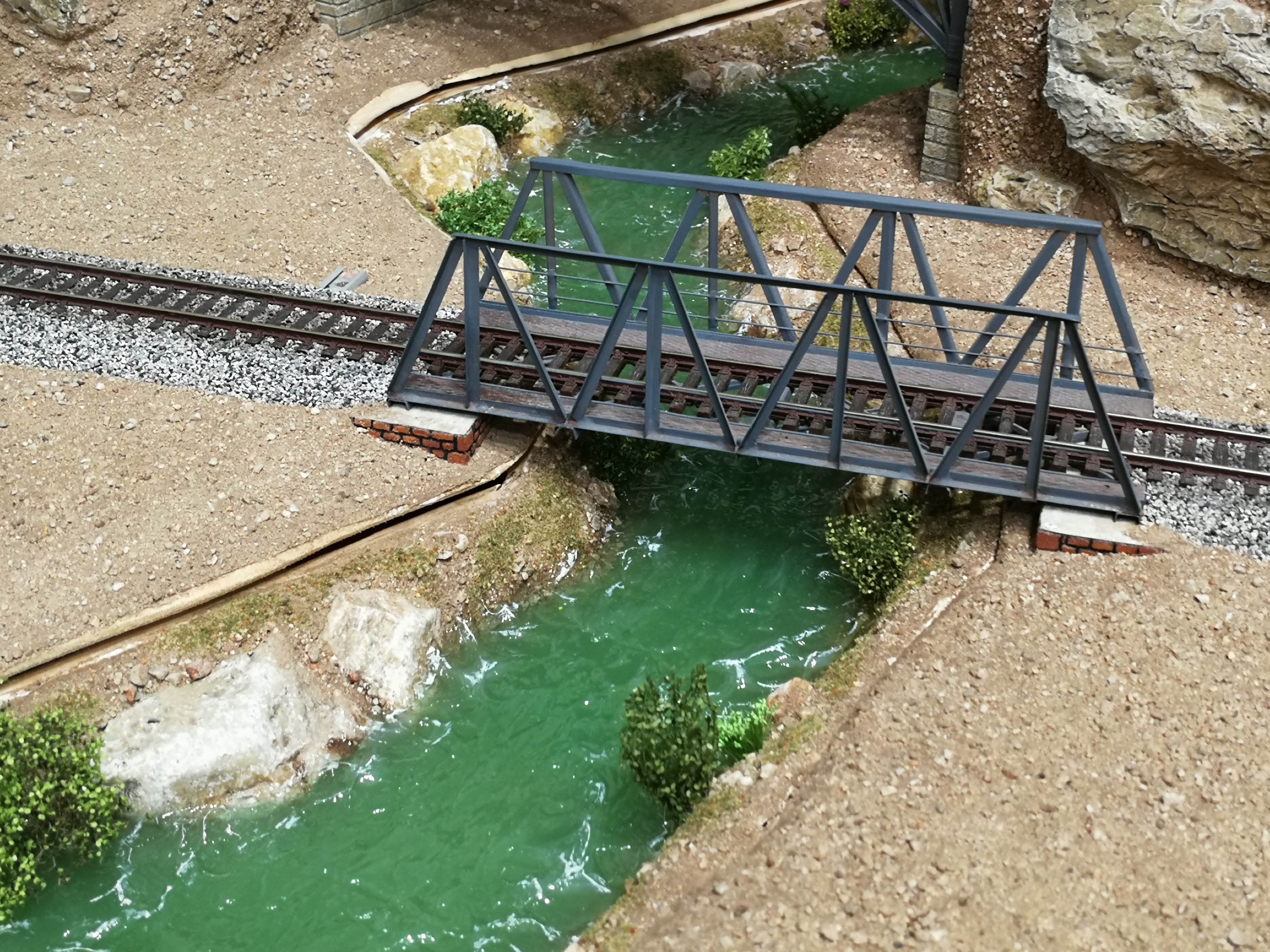

En cuanto a la construcción del río y para poderlo hacer fuera de la maqueta, hice una especie de cajón con la forma que tendría el curso del río que me permitió hacerlo cómodamente y tenerlo perfectamente nivelado cuando vertí el líquido para imitar el agua.
Para ello utilicé el producto Deep Pour Water Clear ref. CW4510 con los tintes adecuados para obtener el color que a mí me gustaba y el movimiento del agua lo hice con Water Waves ref. CW4516, todo de Woodland Scenics.
Las crestas del agua se pintaron con pintura acrílica blanca.
Acompaño unas fotos con sus comentarios.
(Continuará).
Jordi
Interior visible de un túnel.
Vista del montaje.
Sacando una parte.
Vista interior de la parte movible.
Parte que queda fija.
Vista de la parte fija desde el exterior del túnel.
46 Cajón inicial del río en su ubicación que permitía ponerlo y sacarlo..JPG
Preparado para la decoración.
Comprobando que entra sin problemas con la decoración.
A punto para echarle el líquido.
Líquido ya seco.
Realizado el efecto de movimiento.
A punto para recibir de forma definitiva el cajón del río.
Colocado en su sitio pendiente de efectuar la unión.
Unión con la maqueta efectuada.

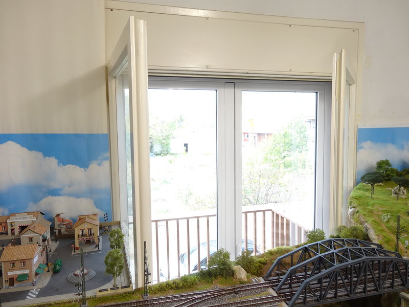

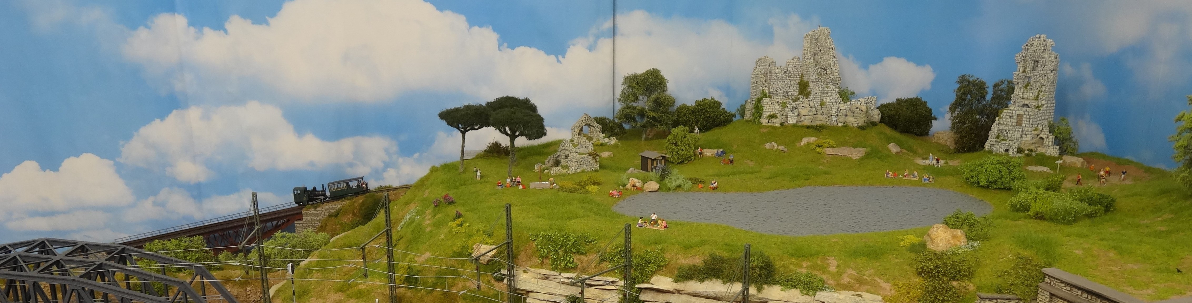

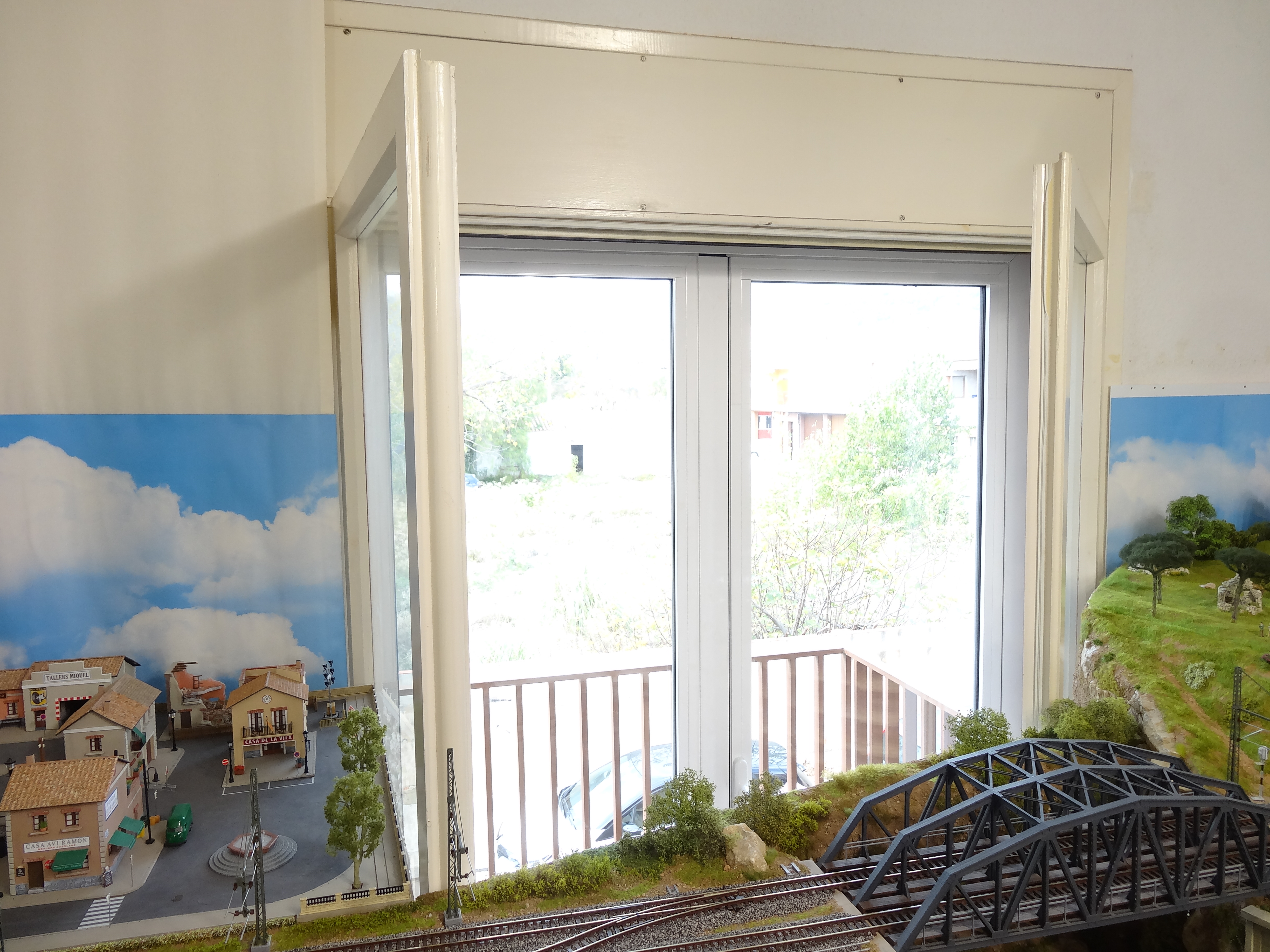

Tenía planteado, aparte del paisaje de fondo, no poner nada en el espacio reservado a las dos puertas del balcón para cuando se abre, por eso en una parte del pueblo puse una baranda recta para simular un mirador para contemplar el paisaje y que permitiera abrir una de las puertas 90º; la otra sólo abre 45º.
Este planteamiento se vio afectado al comprar una réplica de la locomotora de vapor del cremallera de Montserrat.
Pensando dónde colocarla y que tuviera una lógica, vi que sería perfecto como una forma de acceso para subir a los excursionistas, que no quisieran ir a pie, hasta el lago y las ruinas del castillo y el único sitio era, evidentemente, en este espacio del balcón.
Como es un trayecto recto, de ida y vuelta, lo monté sobre una base de un listón de madera, que fuera fácil de poner y quitar cuando conviniera y decorando sólo la parte que se vería, pues sale por la izquierda y llega a la estación final (se ve un poco) a la derecha, detrás de las ruinas. Su funcionamiento es analógico mediante el automatismo de Viessmann ref. 5214.
Adjunto fotos con comentarios.
(Continuará).
Jordi
Espacio que ocupan las dos puertas del balcón abiertas.
Baranda que simula un mirador.
Conjunto de tren cremallera con ruinas y lago.
