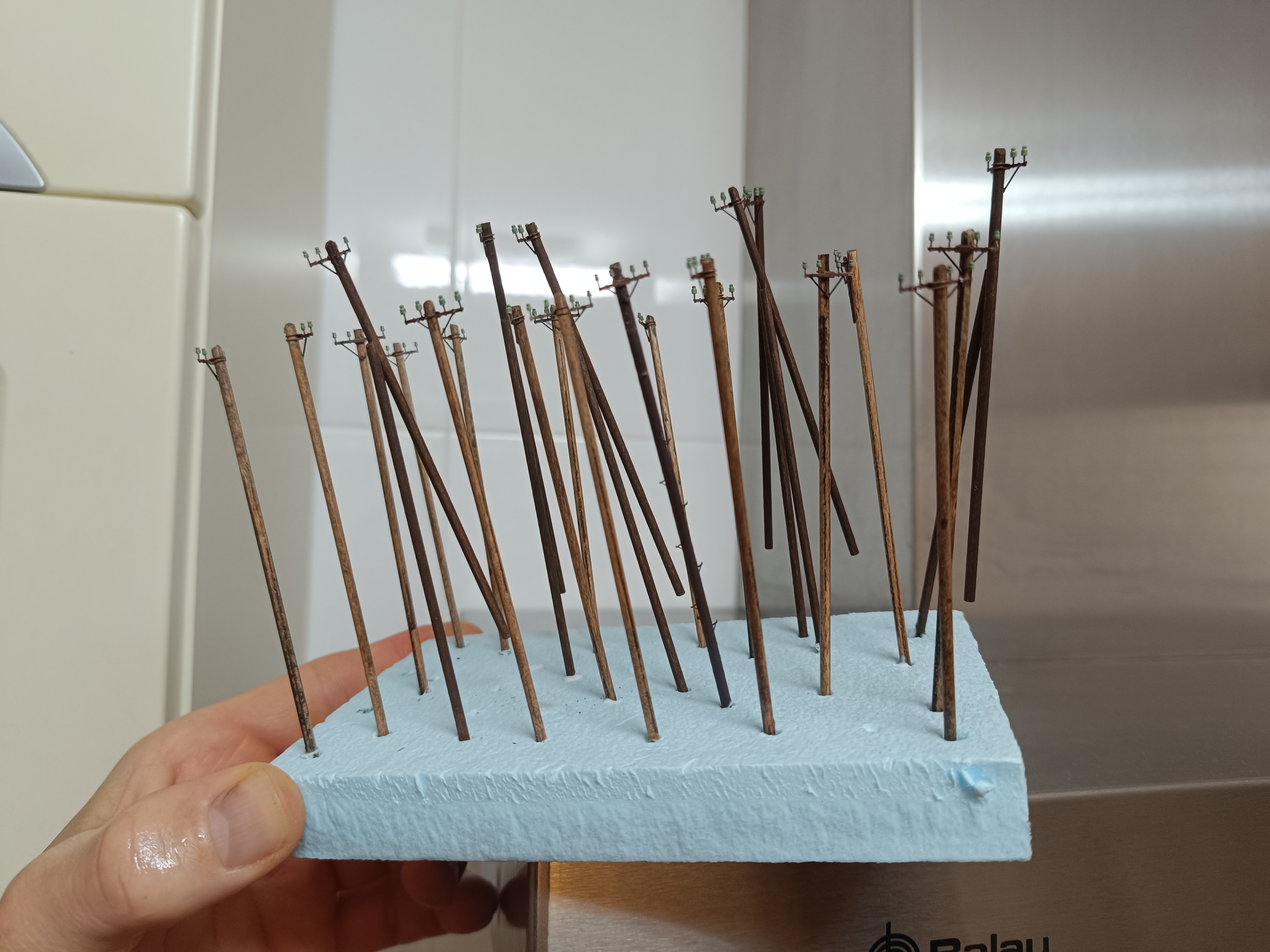

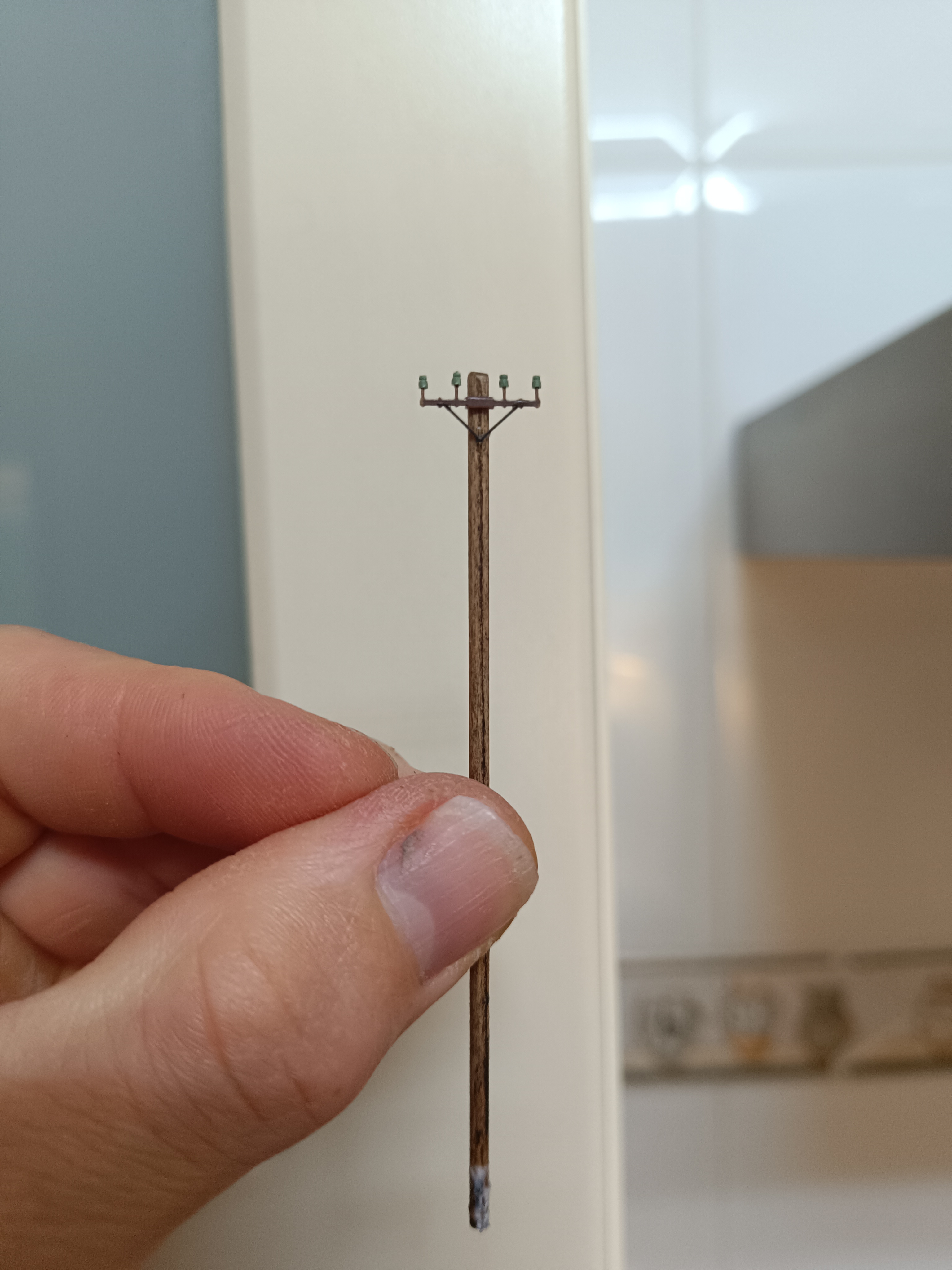

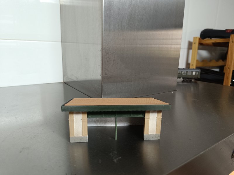

Finalizados los postes. Con los largueros de refuerzo que solían llevar.
Mensajes: 810
Registrado: 25 Sep 2016 15:17
Que maravilla de postes!!
Mensajes: 1541
Registrado: 05 Mar 2010 13:06
¡¡Geniales esos avances!!, ánimo con ella

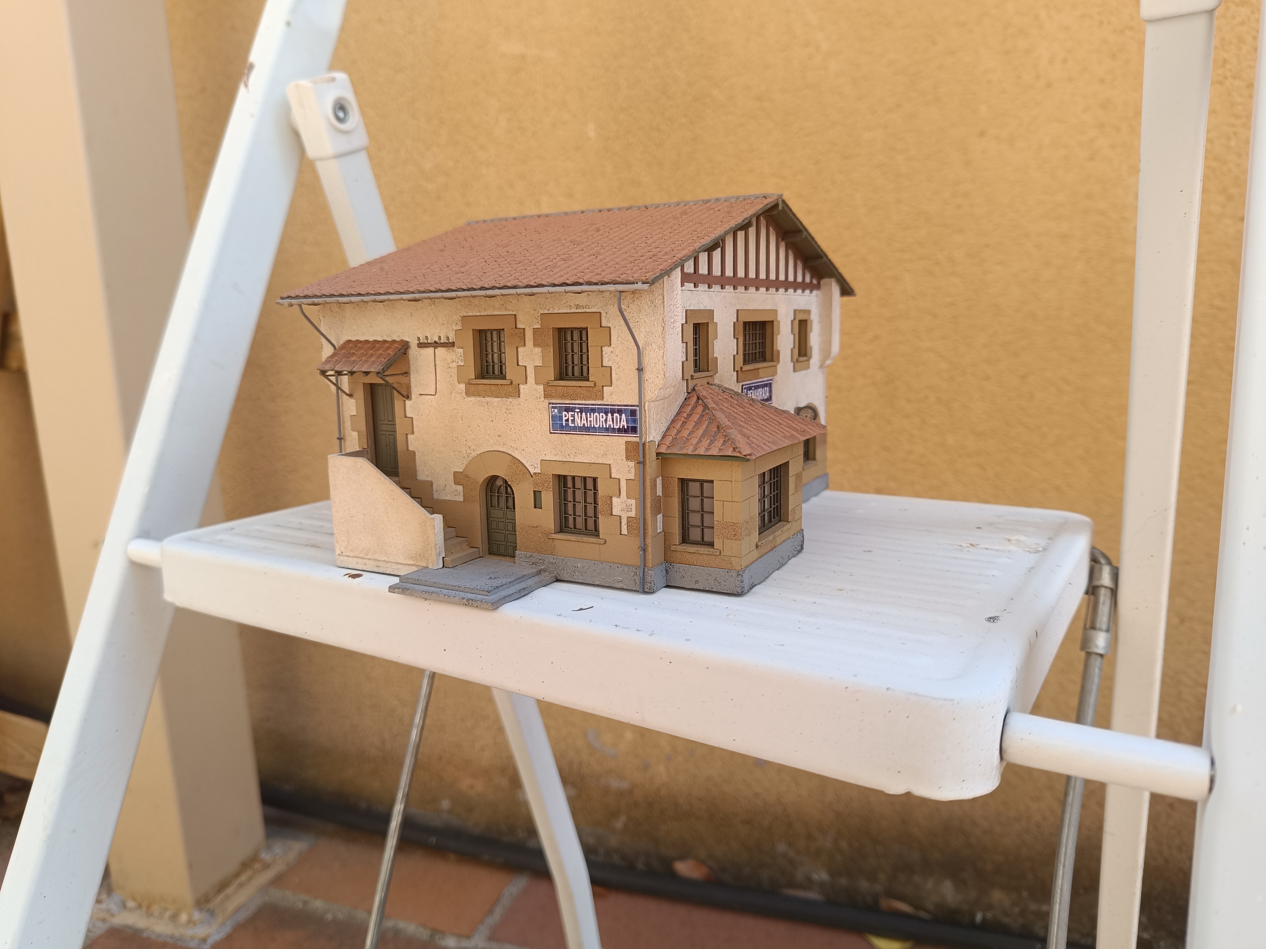

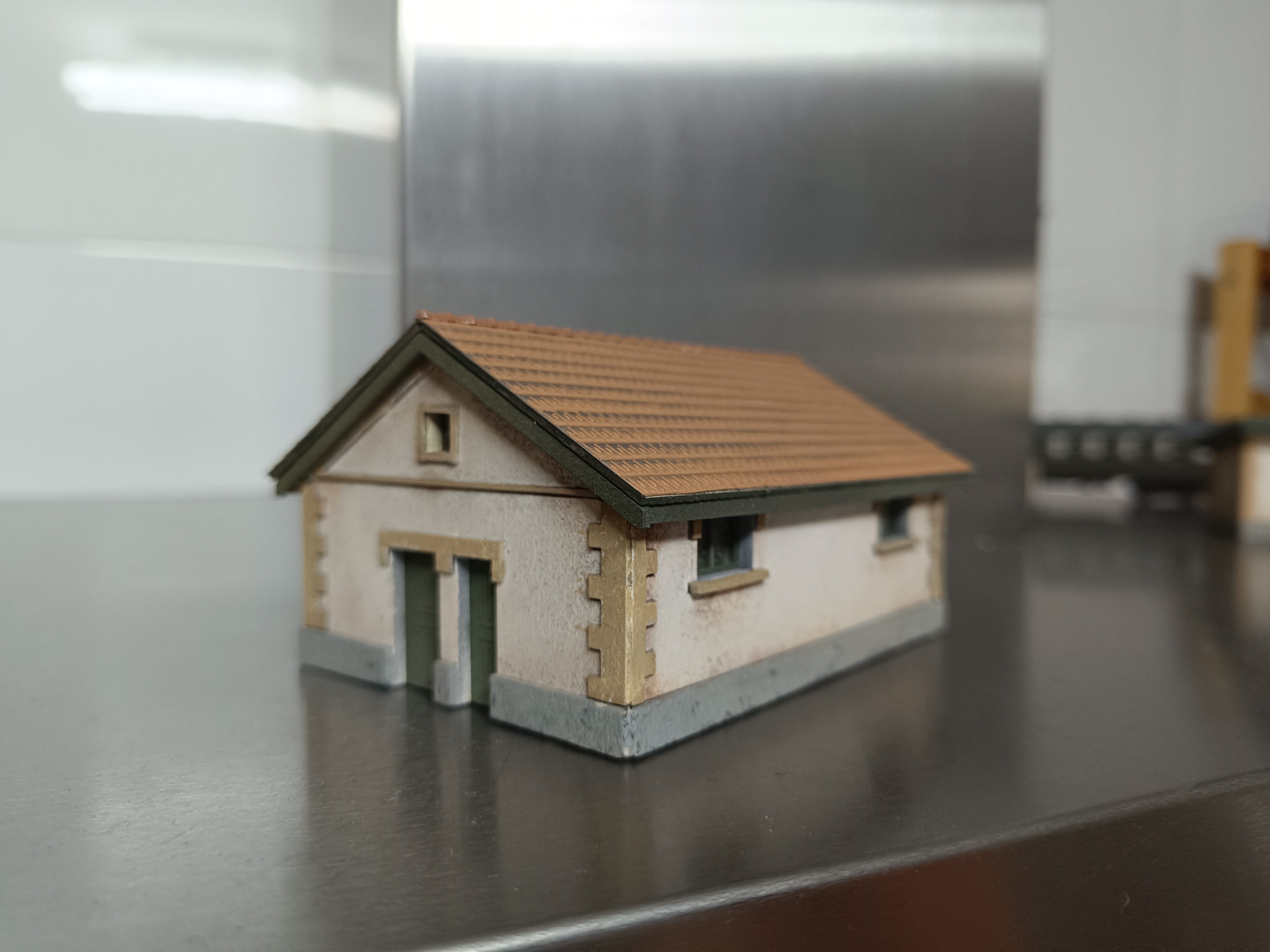

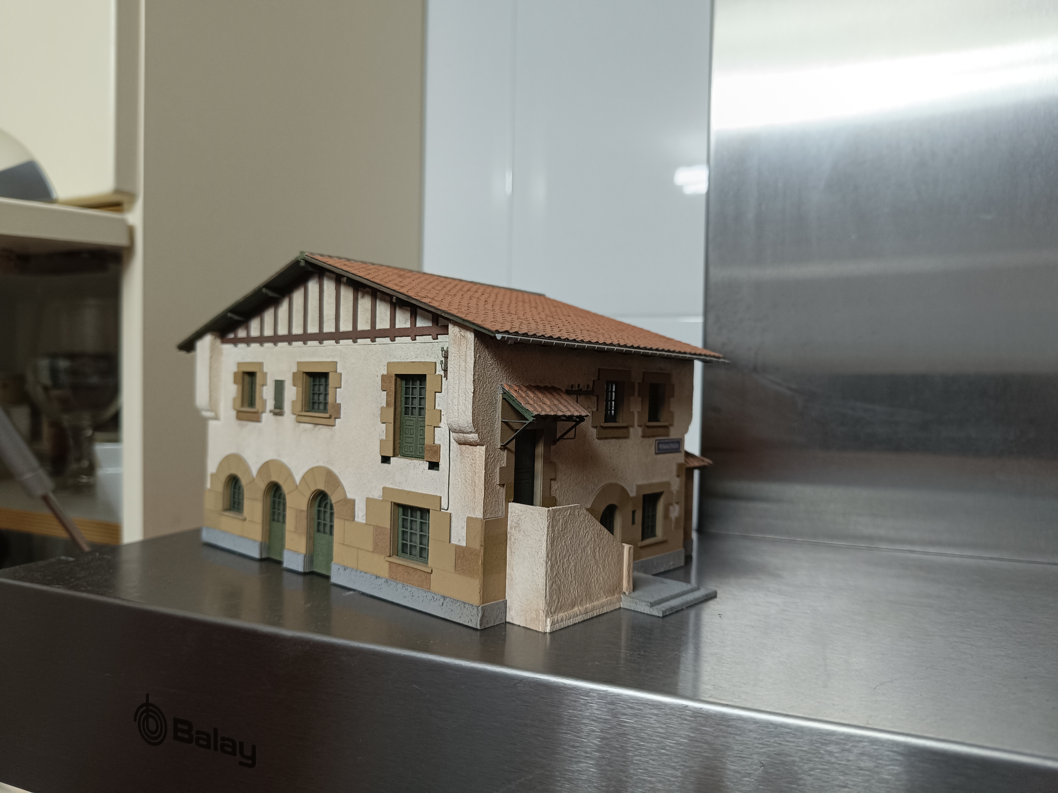

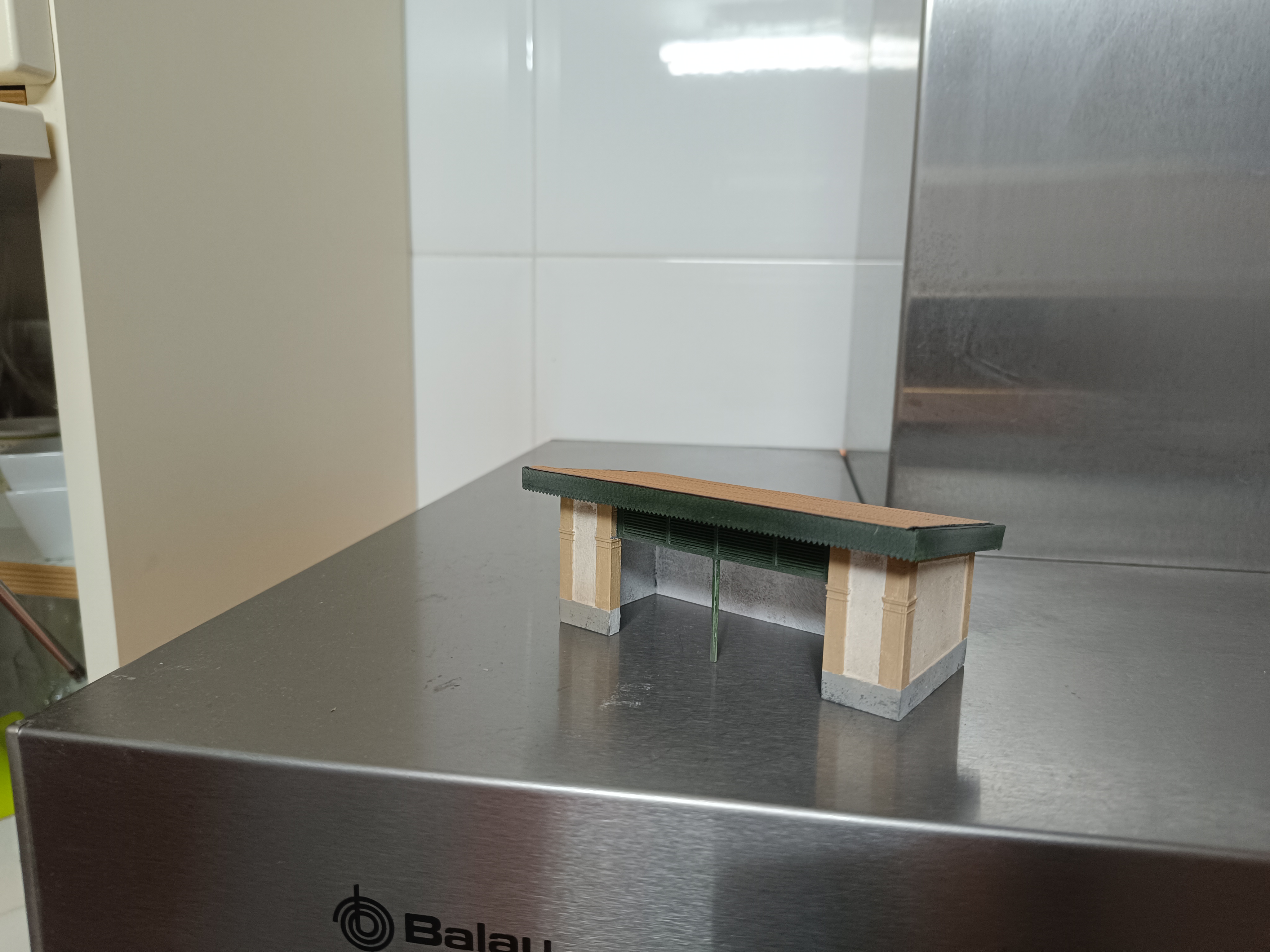

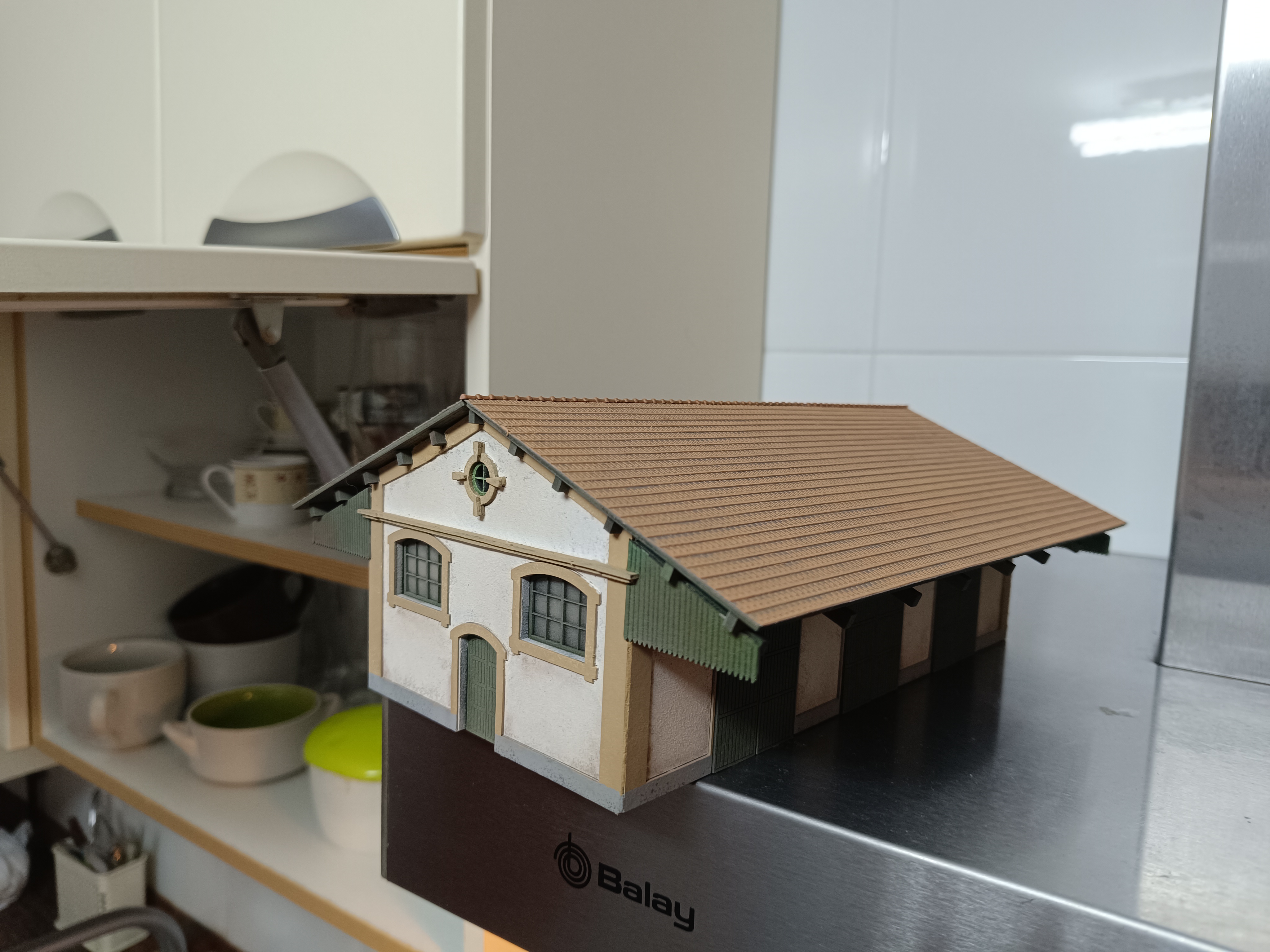

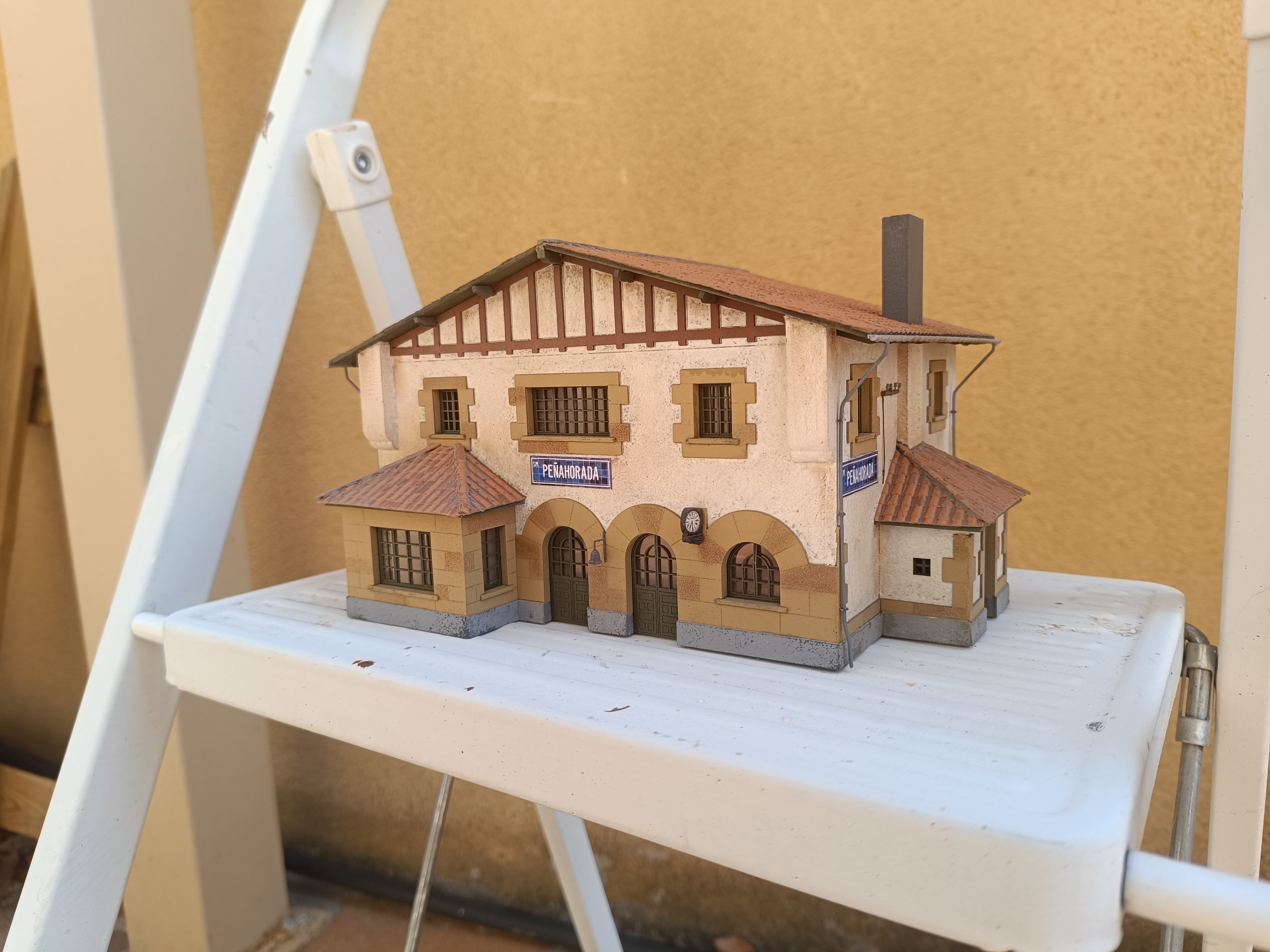

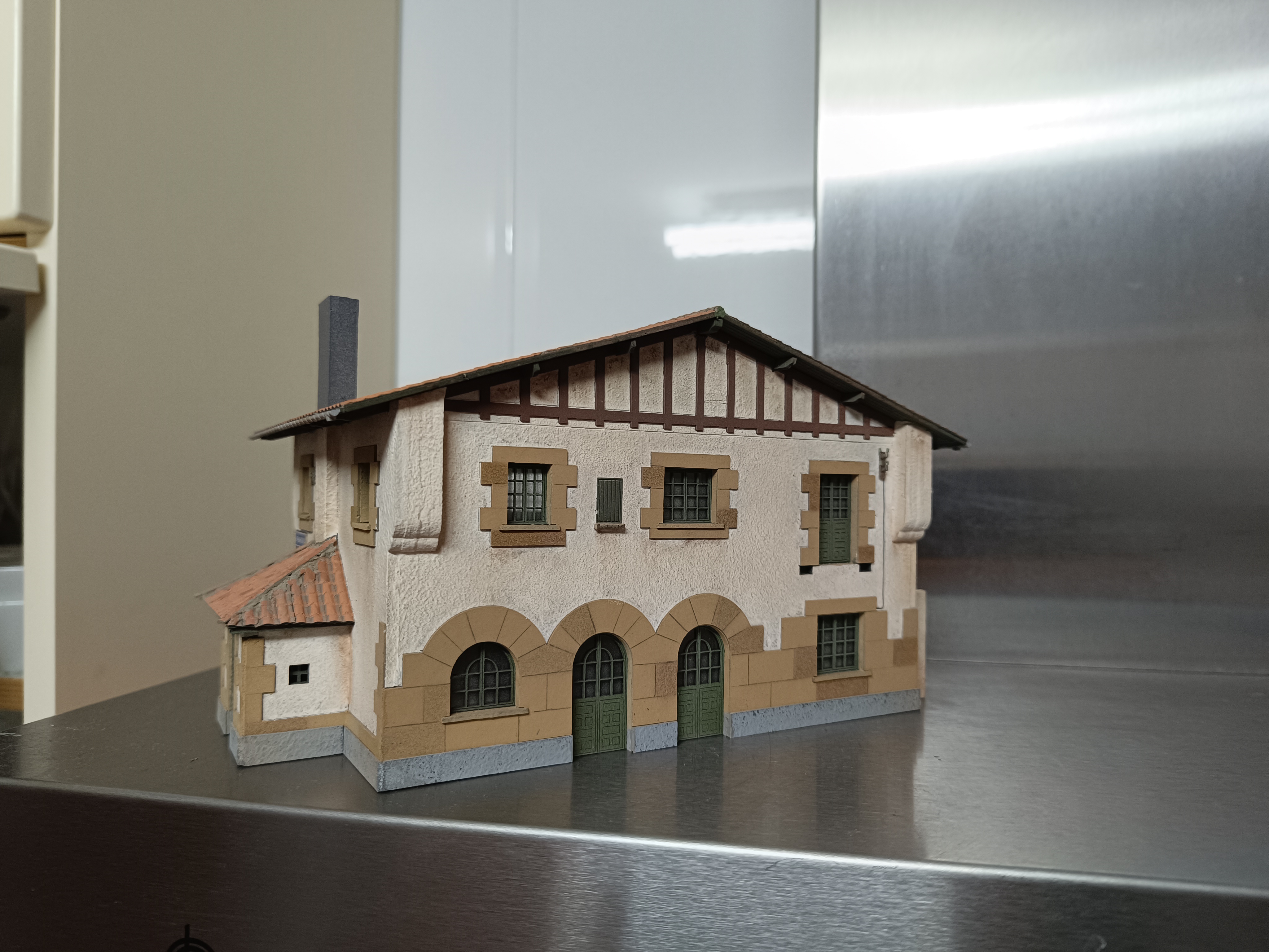

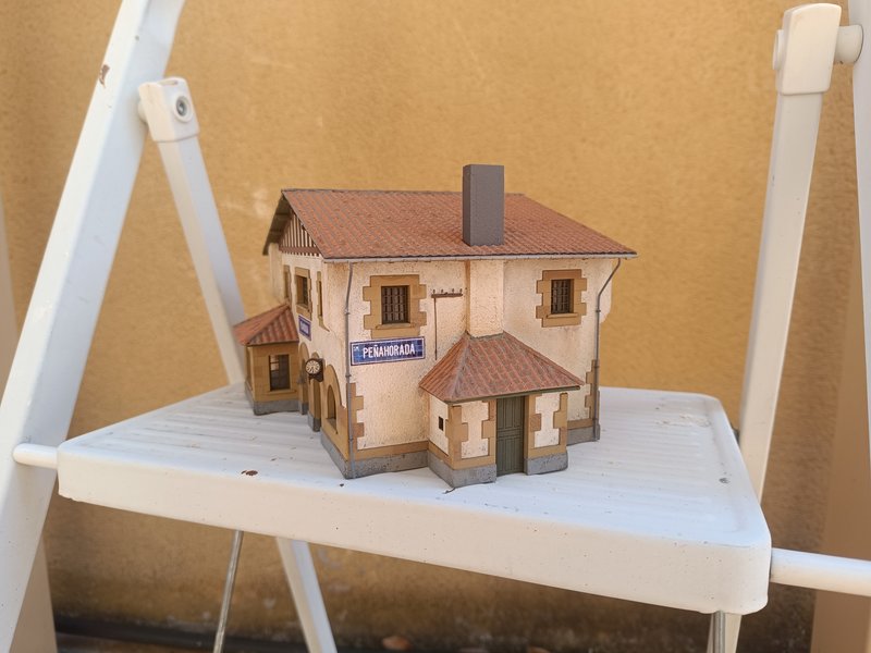

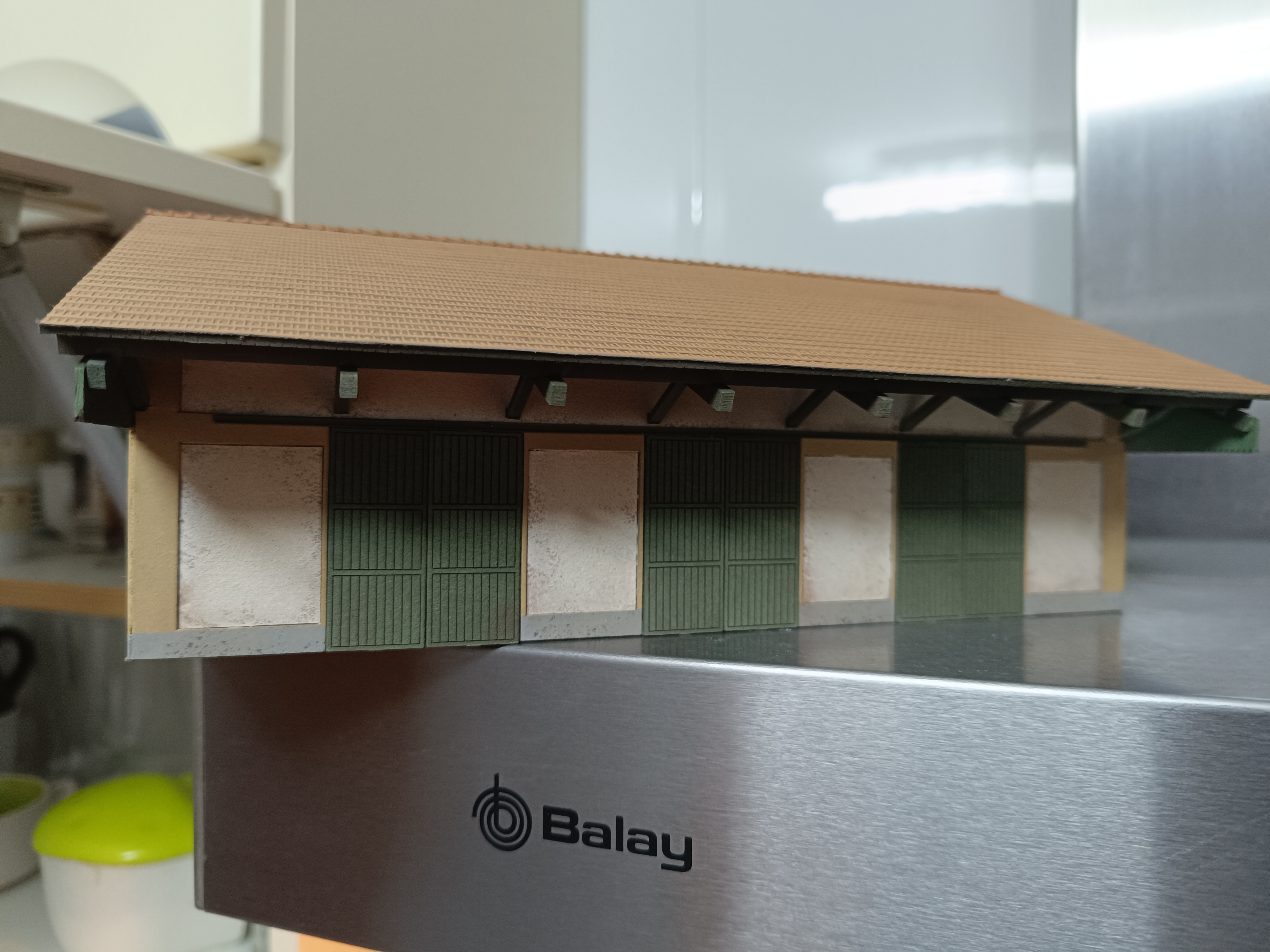

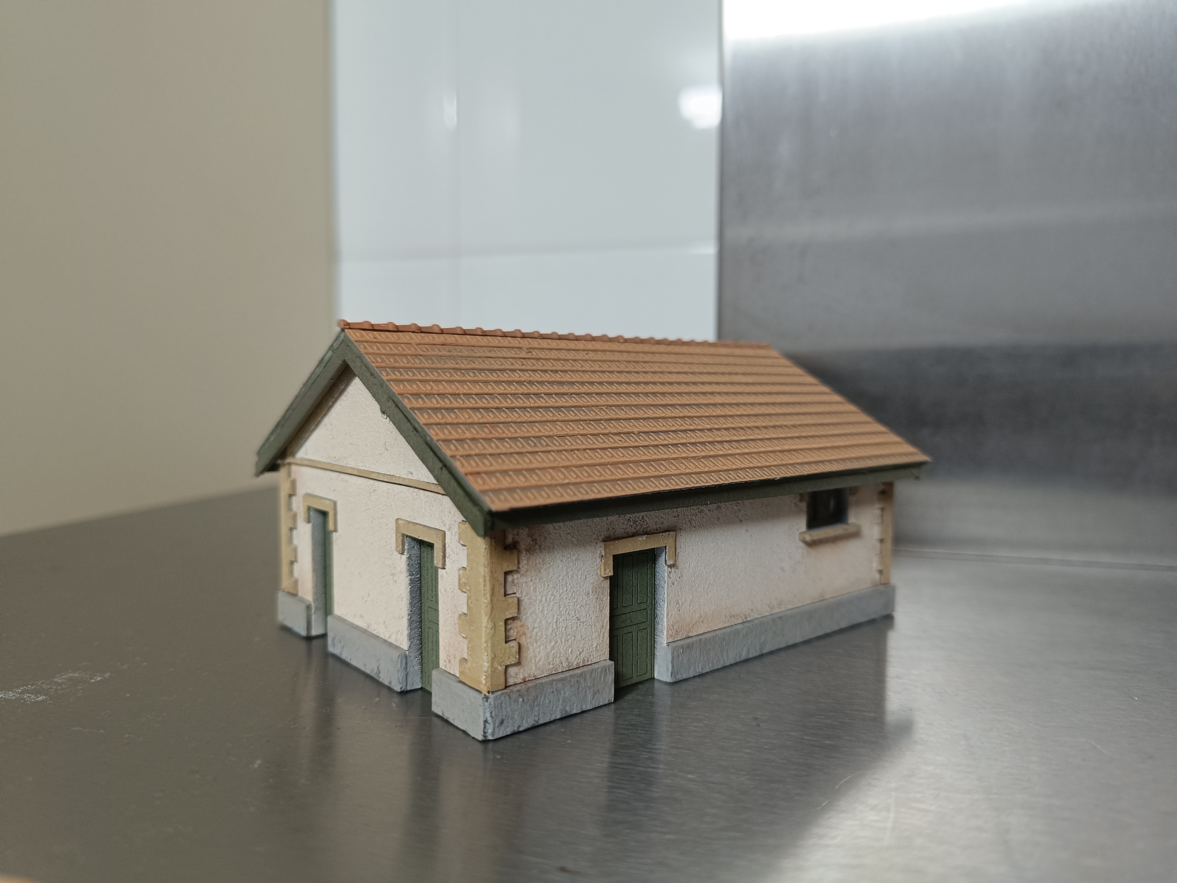

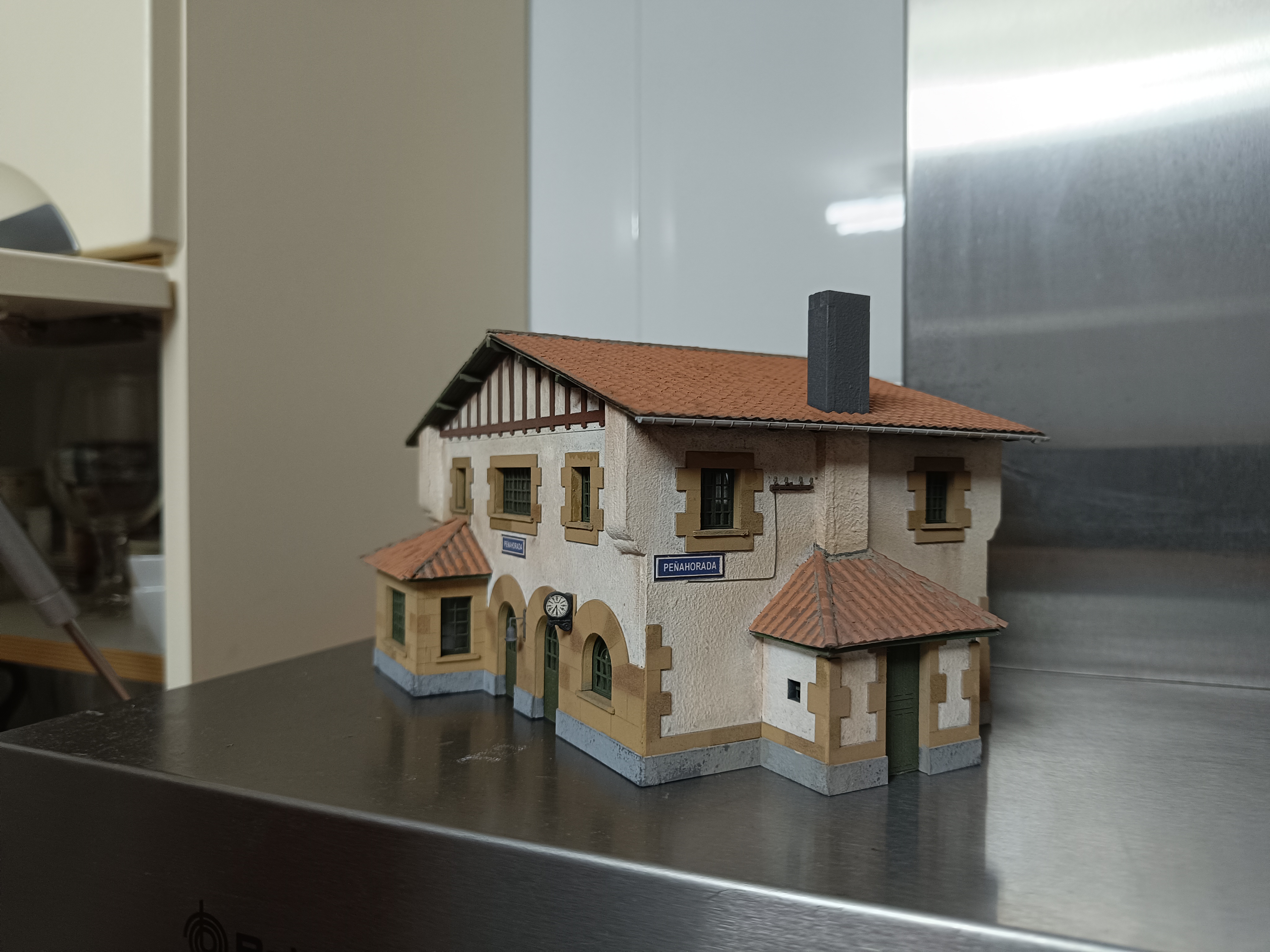

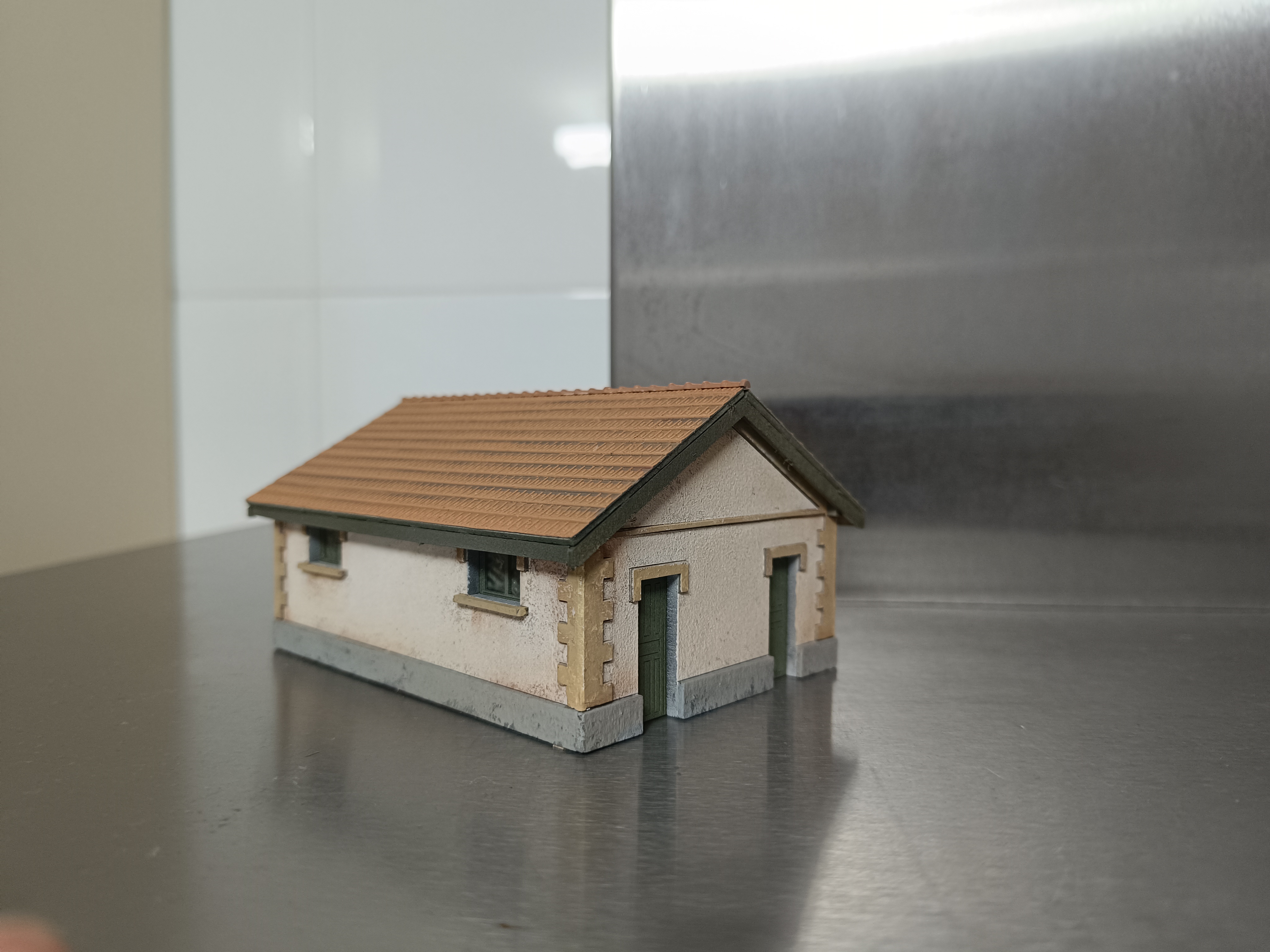

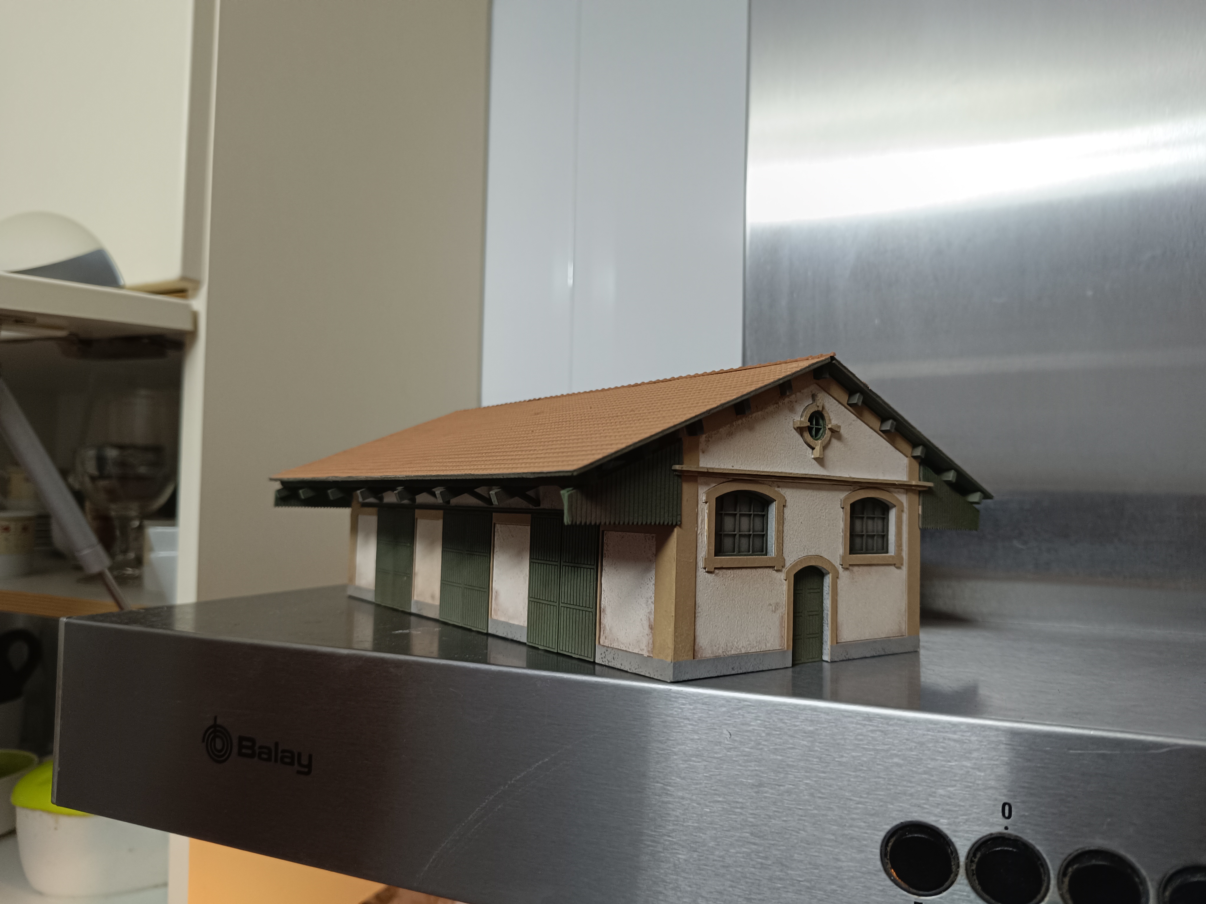

A falta de detallado, farolas de pared, bajantes y el balcón de la estación (para el que no me ha llegado la barandilla) los edificios de la estación de Peñahorada van tomando forma. Desde kits modificados de Sklas hasta impresión 3D de Zigor.
Comparto los avances.
Mensajes: 818
Ubicación: BURGOS
Registrado: 22 Jun 2009 20:47
Que buena pinta tienen esas edificaciones! Mira que son elegantes las construcciones de esta línea. Ánimo con el proyecto

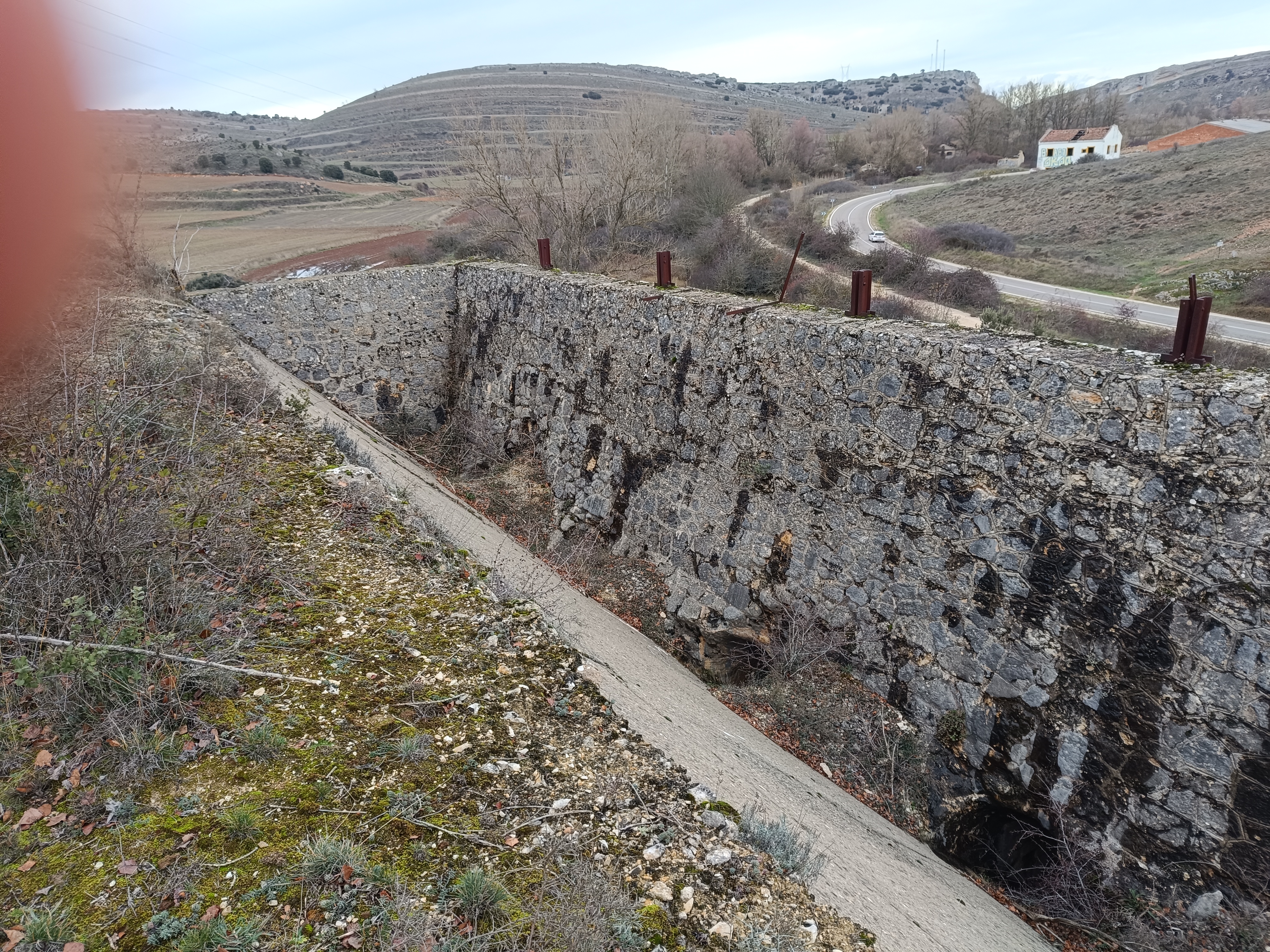

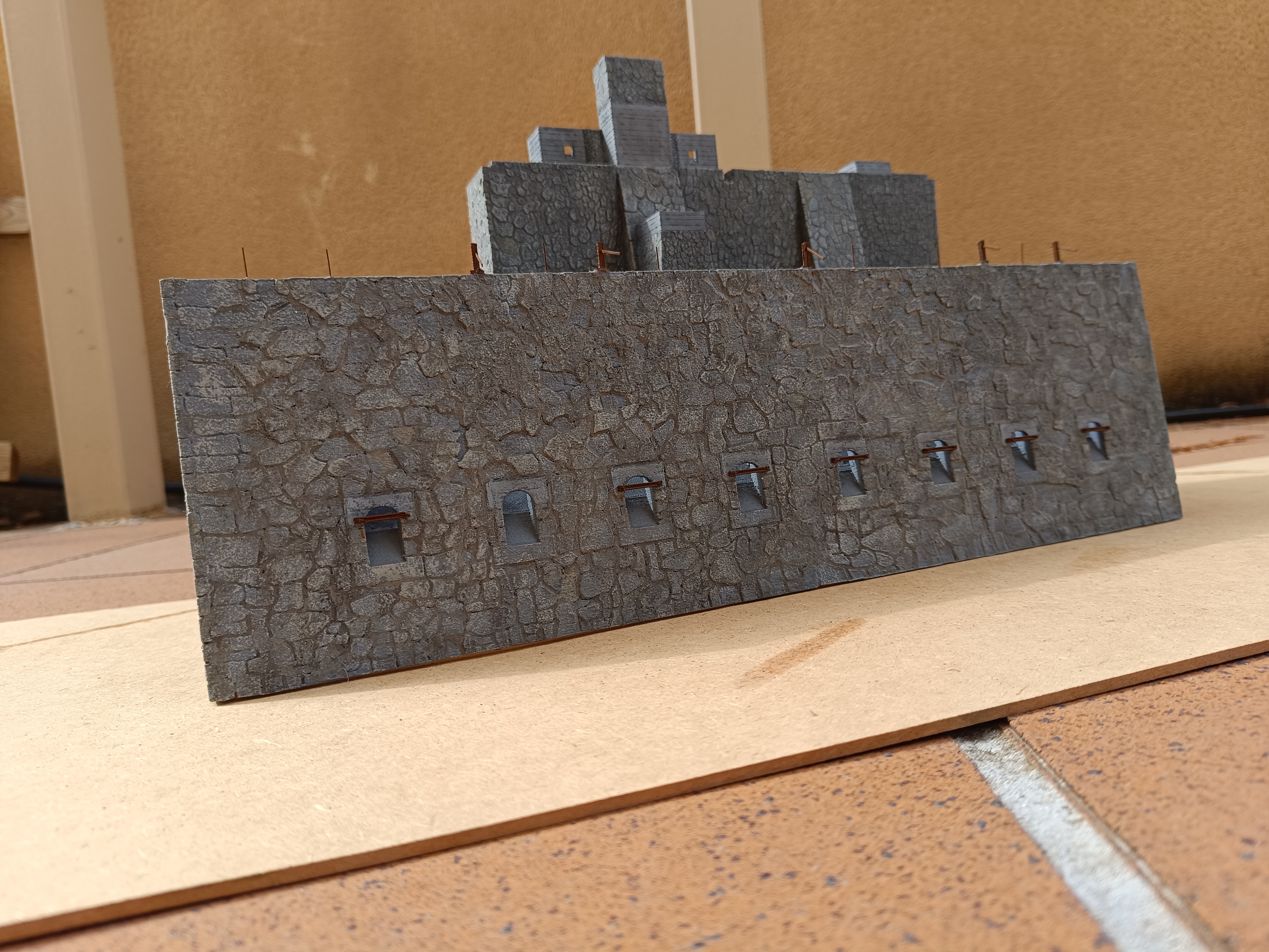

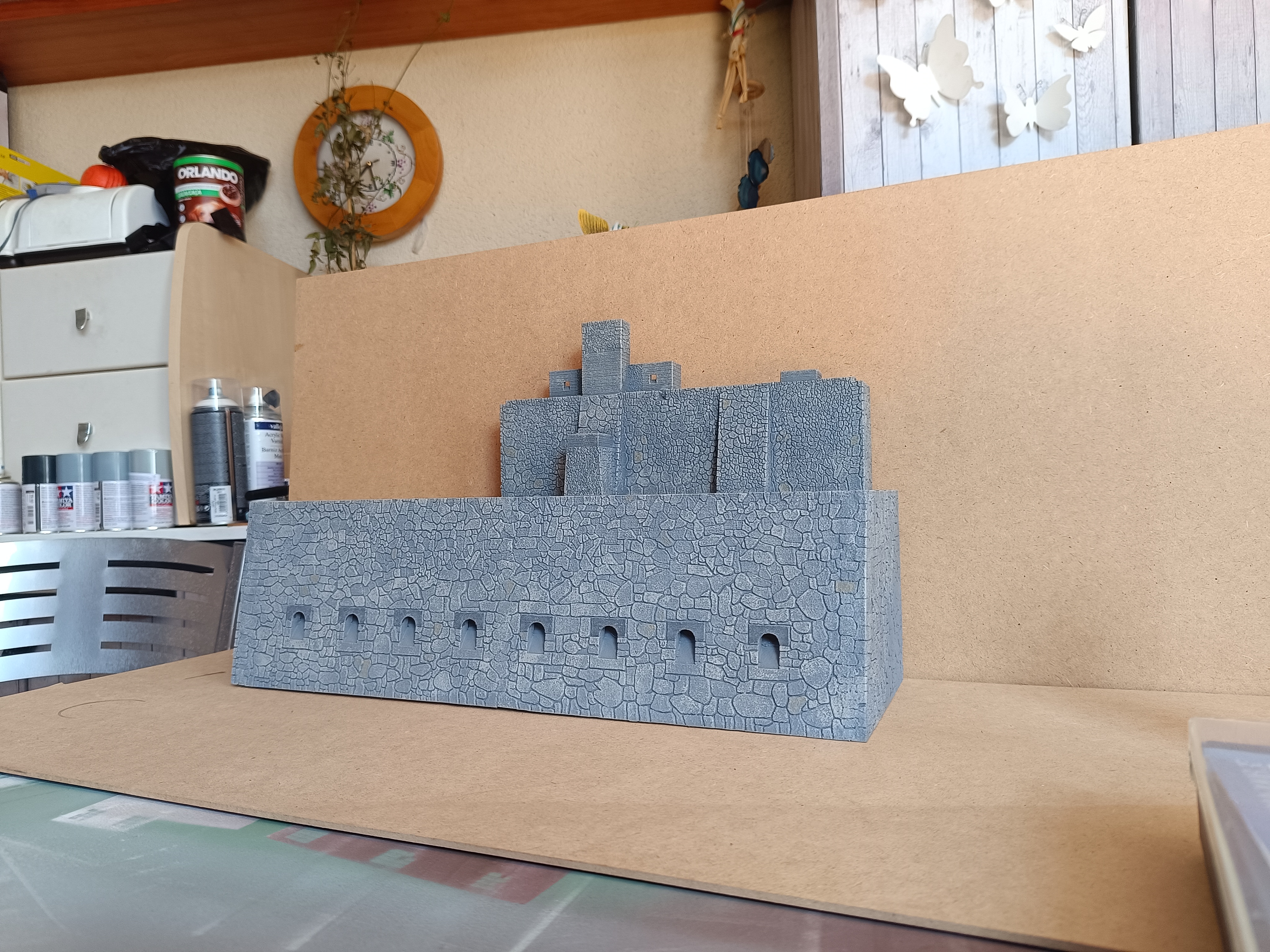

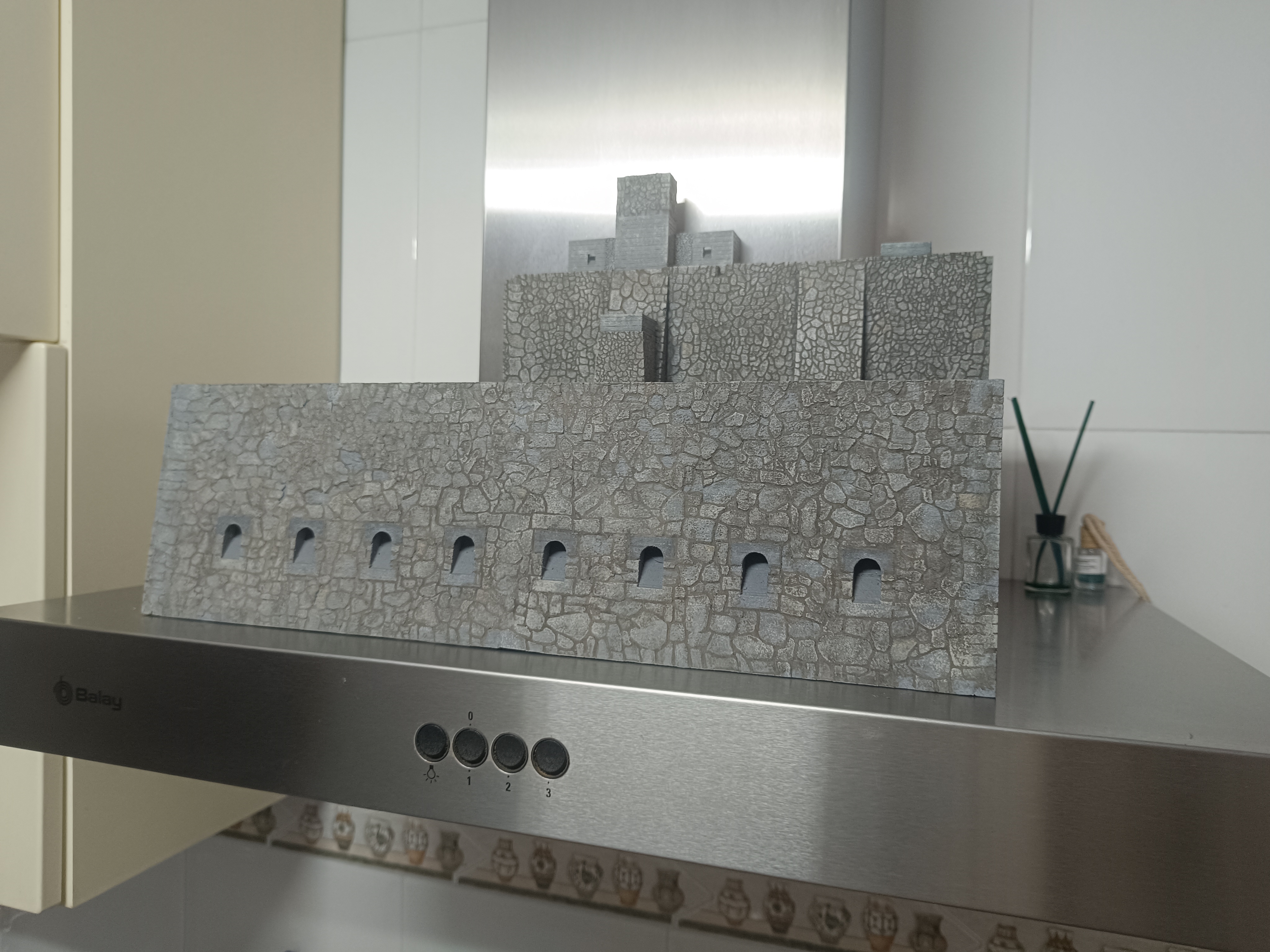

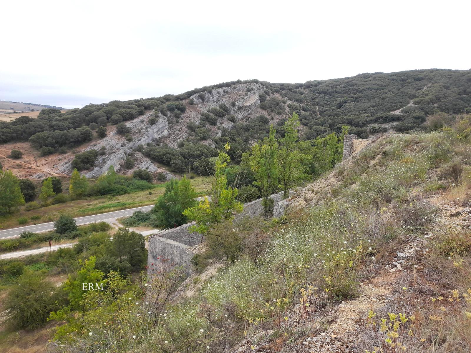

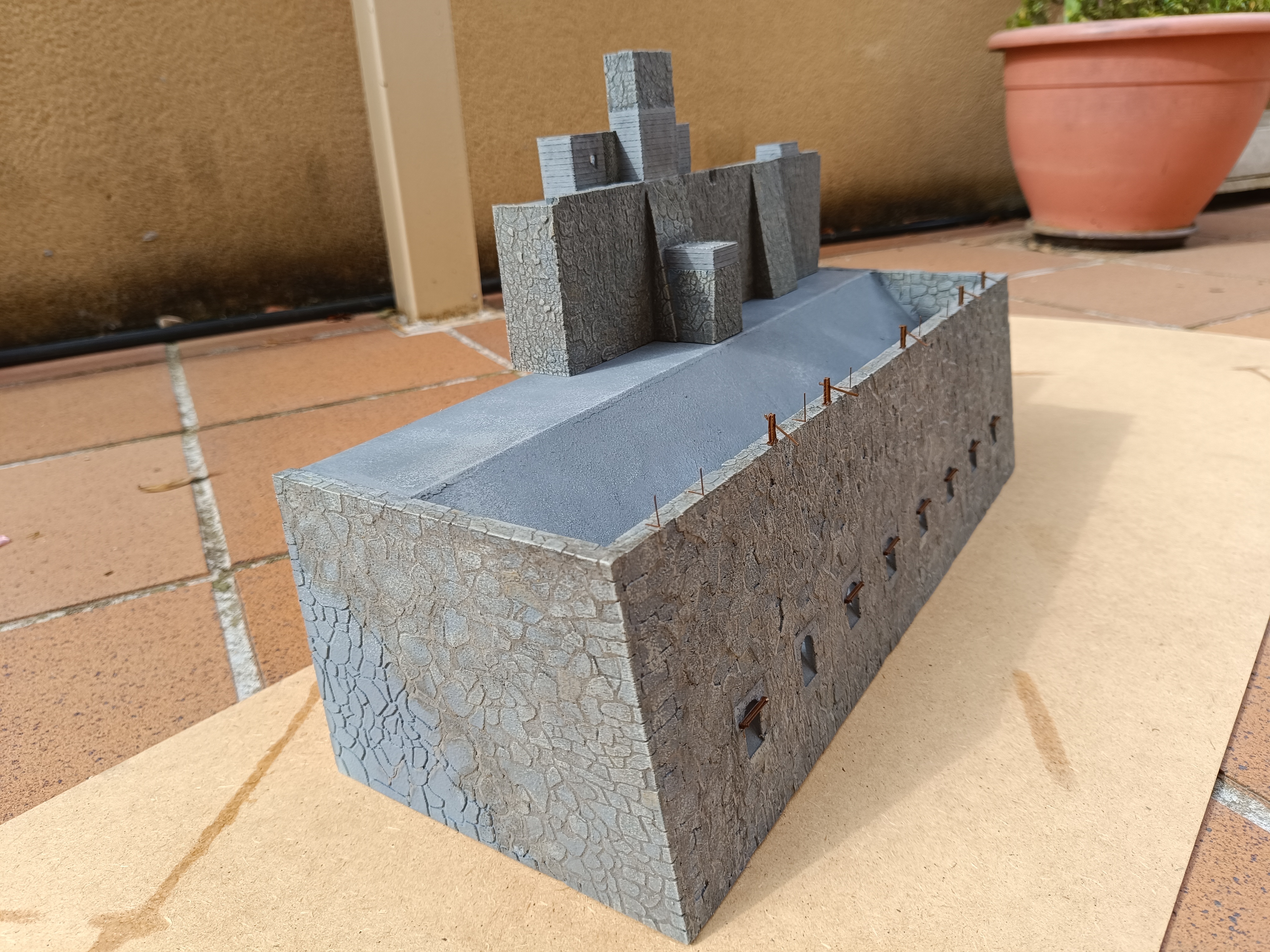

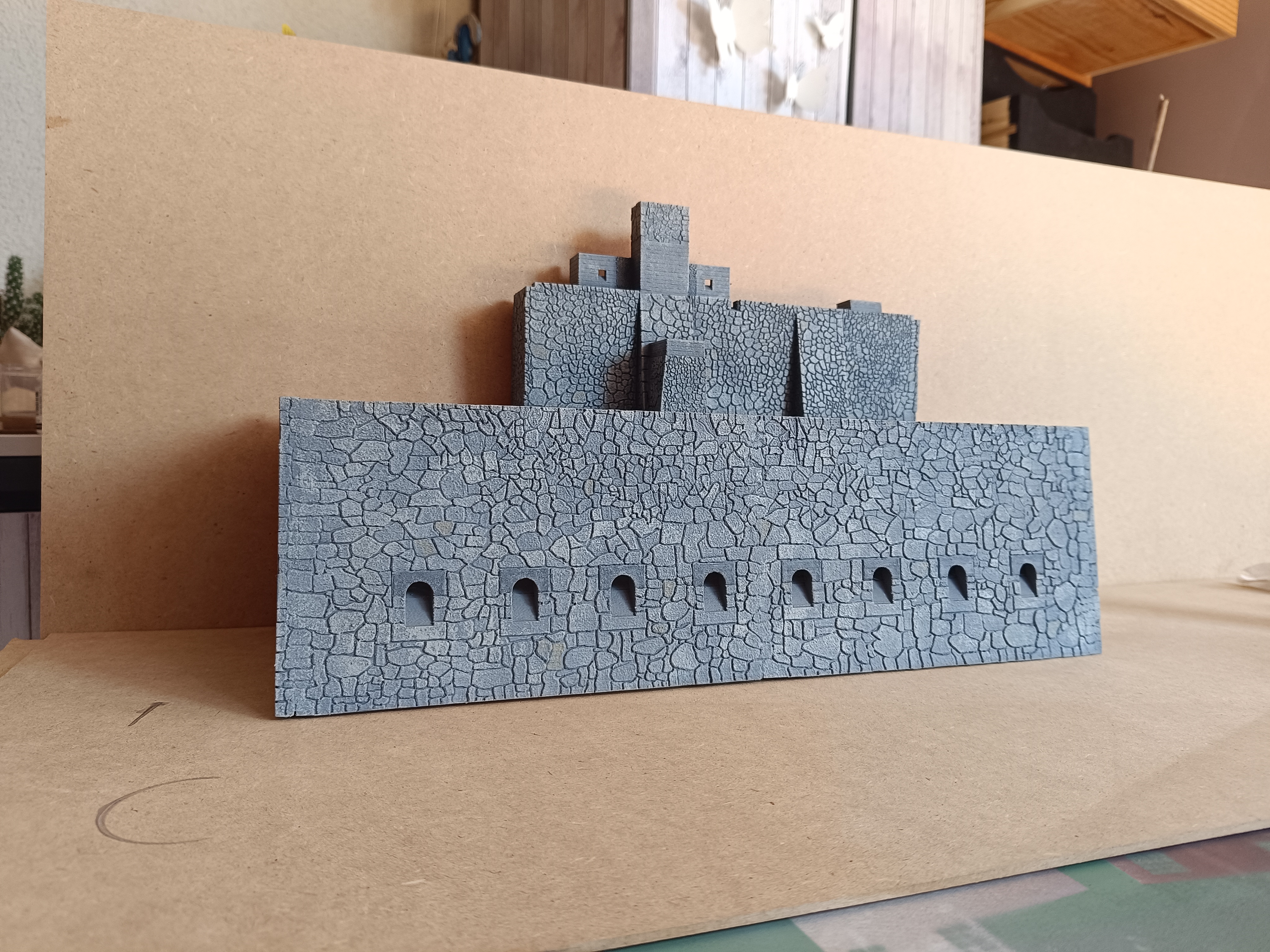

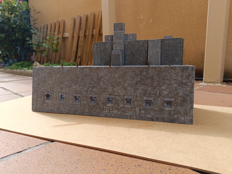

Gracias Raúl. Nuevos avances, el cargadero de balasto que utilizó la compañía para la construcción de la línea, me ha sido imposible conocer hasta que momento estuvo en uso. Faltan los detalles de hierro y madera que aún perduraban en los años 80 y simular el remate de cemento entre las piedras.
En la actualidad se encuentra en un estado bastante decente, casi 100 años después de su construcción y pese a su total abandono durante al menos los últimos 60. La impresión 3D de Zigor ha permitido dibujar cada piedra tal y como se disponen en la realidad.

Ahora ando con la albañilería a escala, cementando las piedras del cargadero, tal y como van rematadas en la realidad.

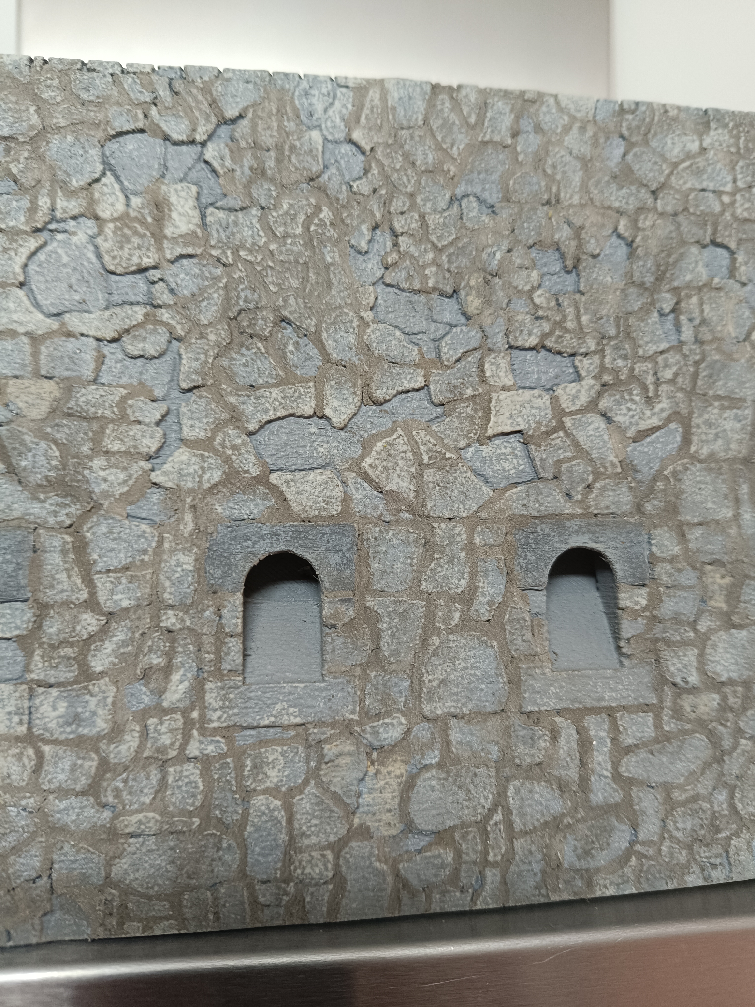

¡¡Alucinante el trabajo del cargadero impreso en 3D!. Me interesaría saber como hiciste el modelo para simular exactamente las mismas piedras en el frontal, ¿escaneo de imagen?
Mensajes: 2196
Registrado: 12 Ago 2008 07:21
Están dibujadas una a una. Y ahora cementadas también una a una.

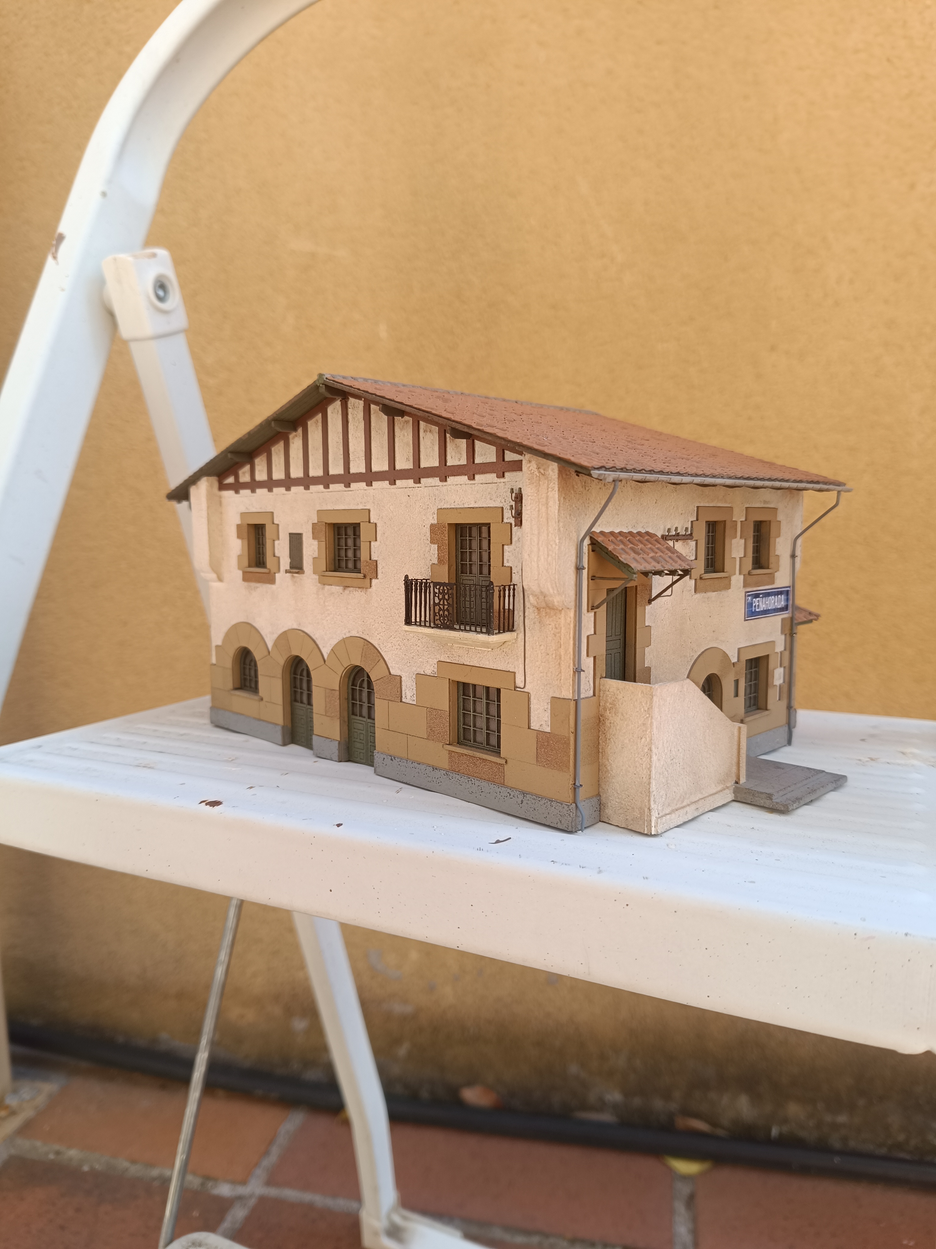

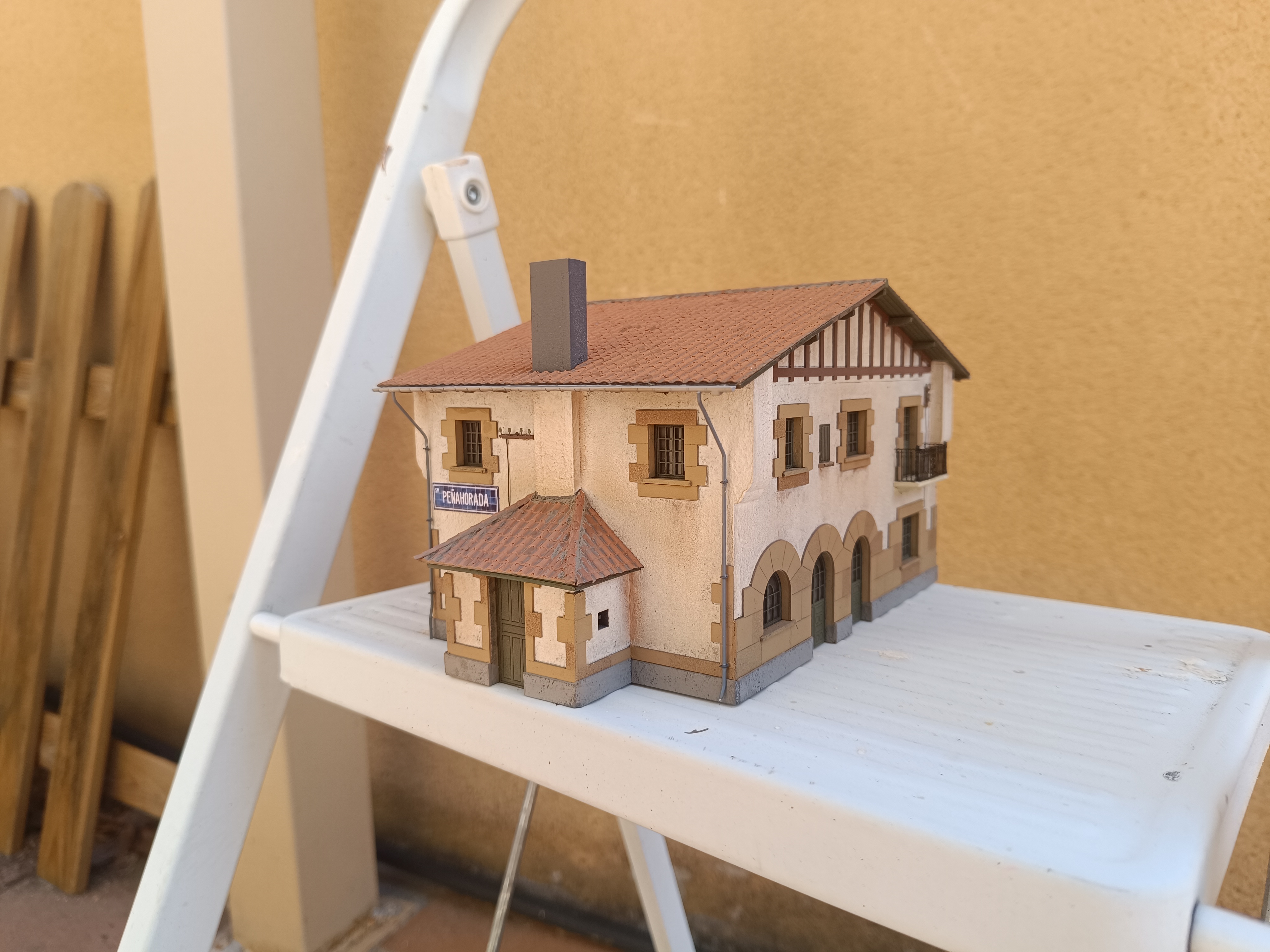

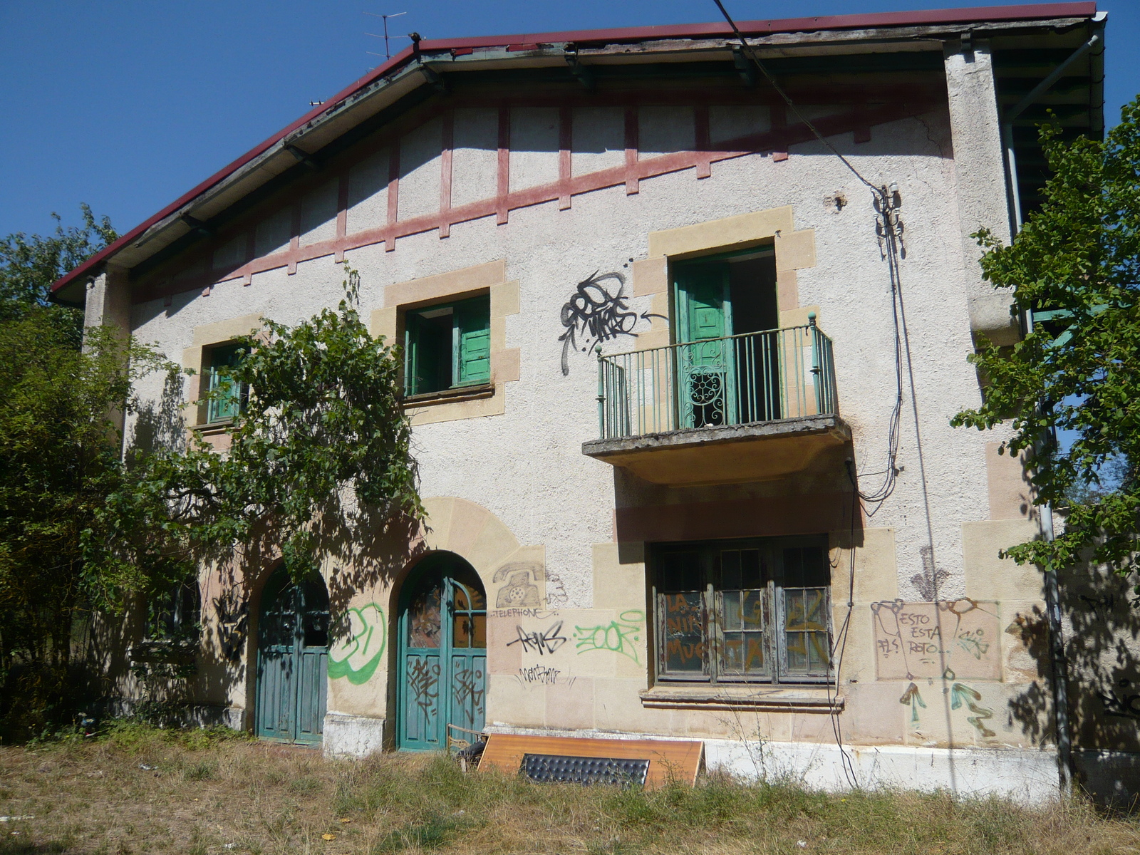

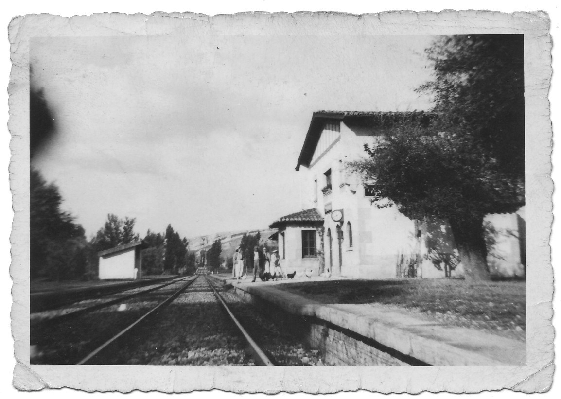

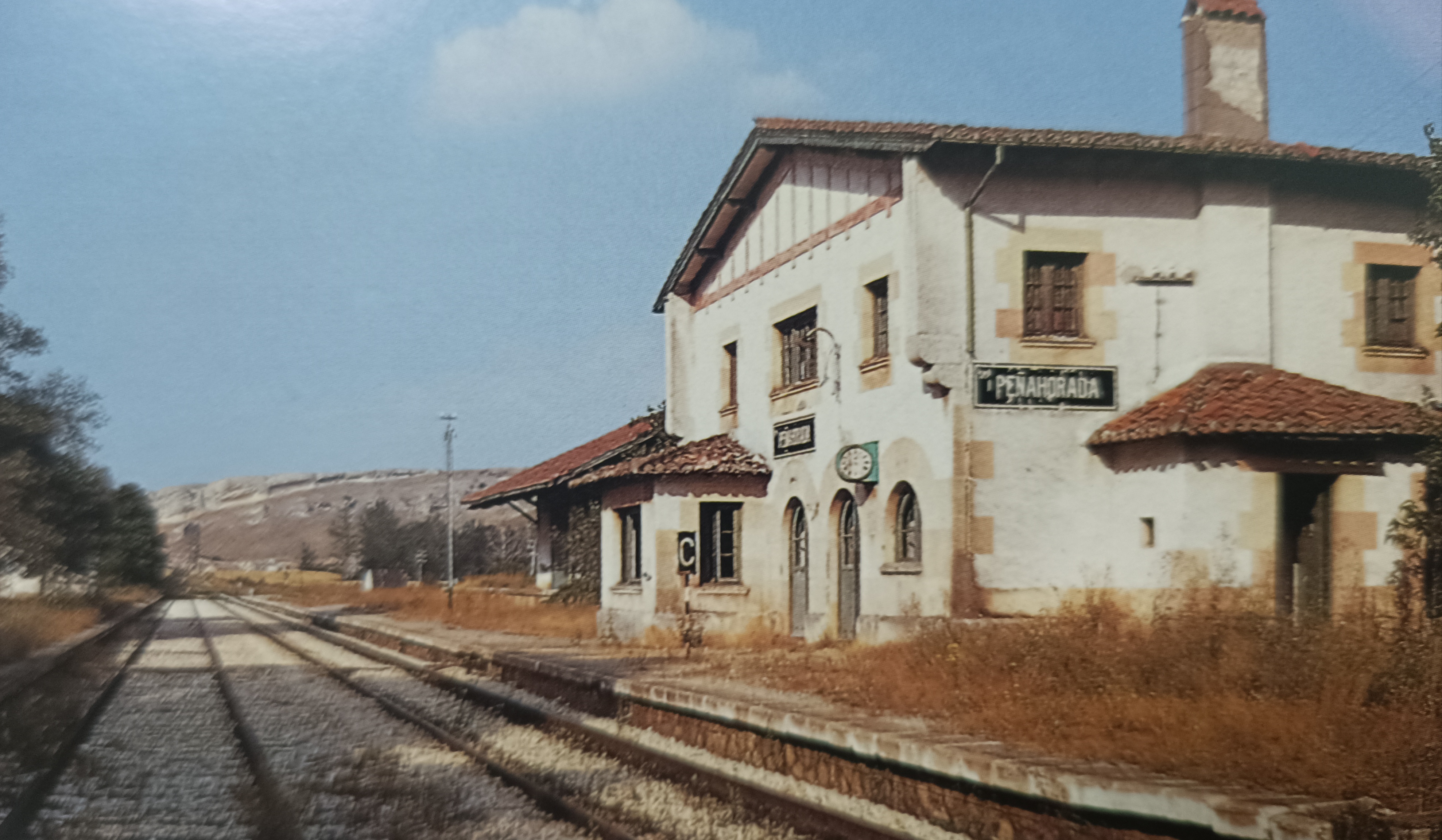

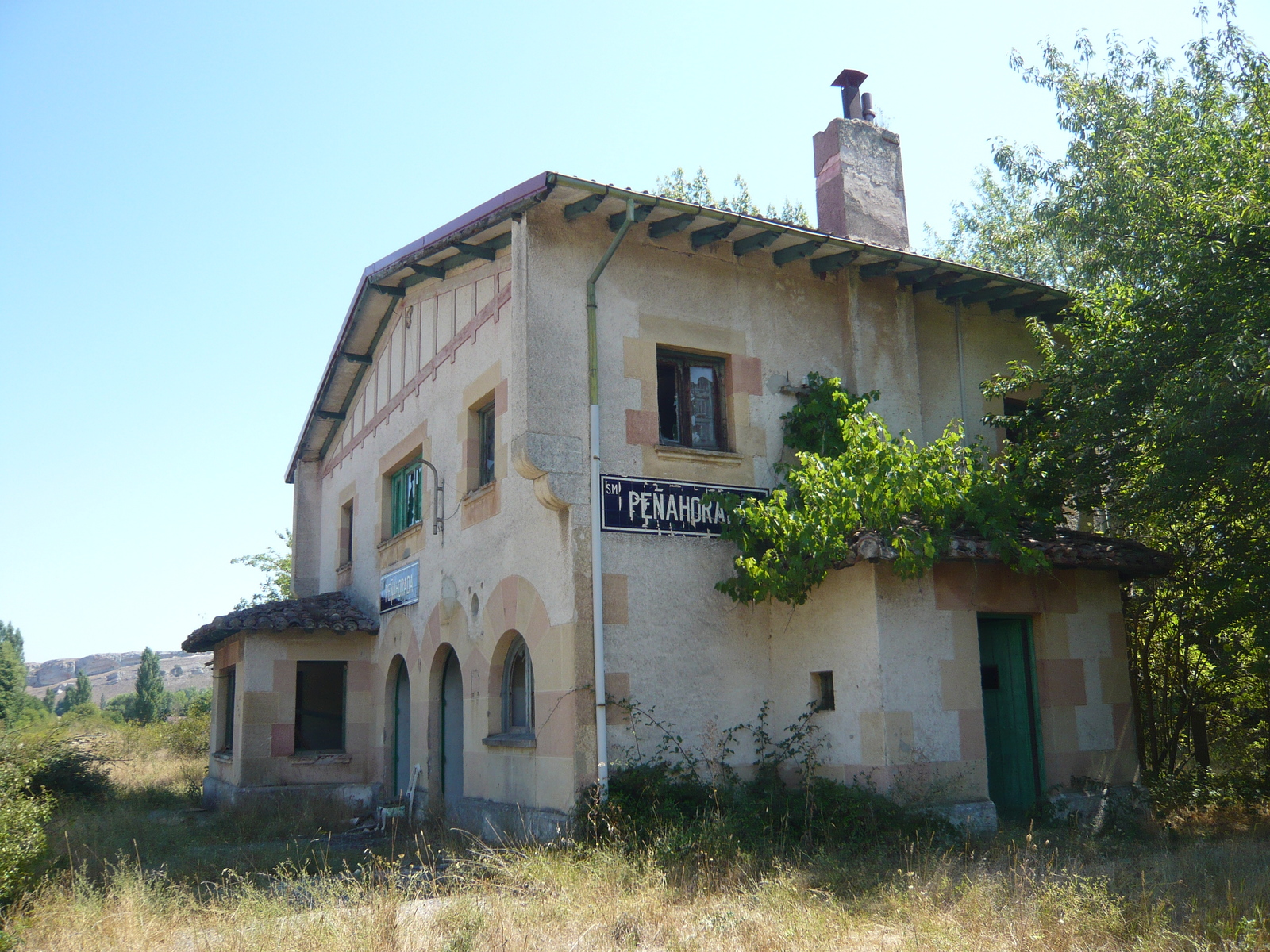

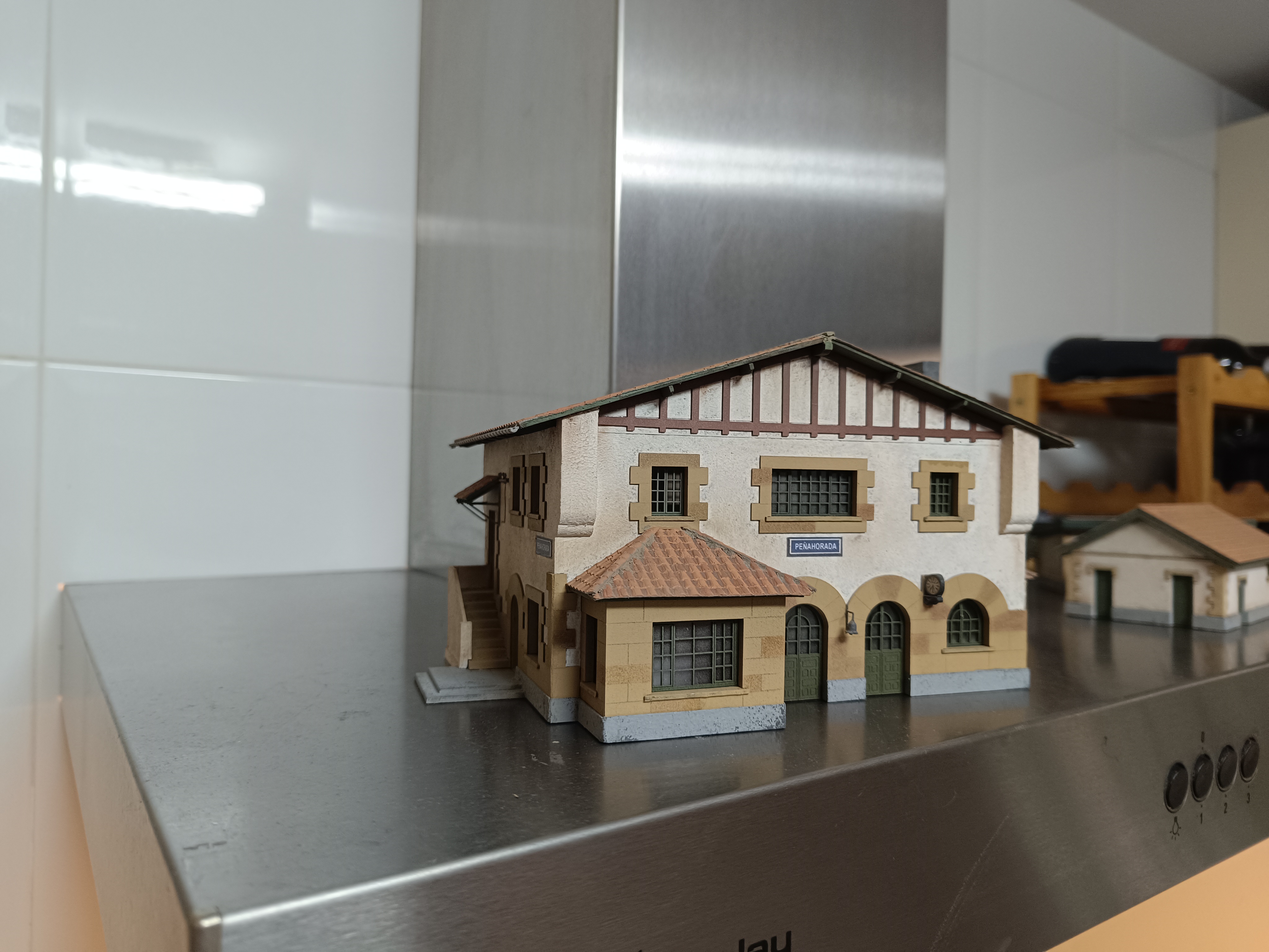

La estación terminada. A falta únicamente de las farolas.

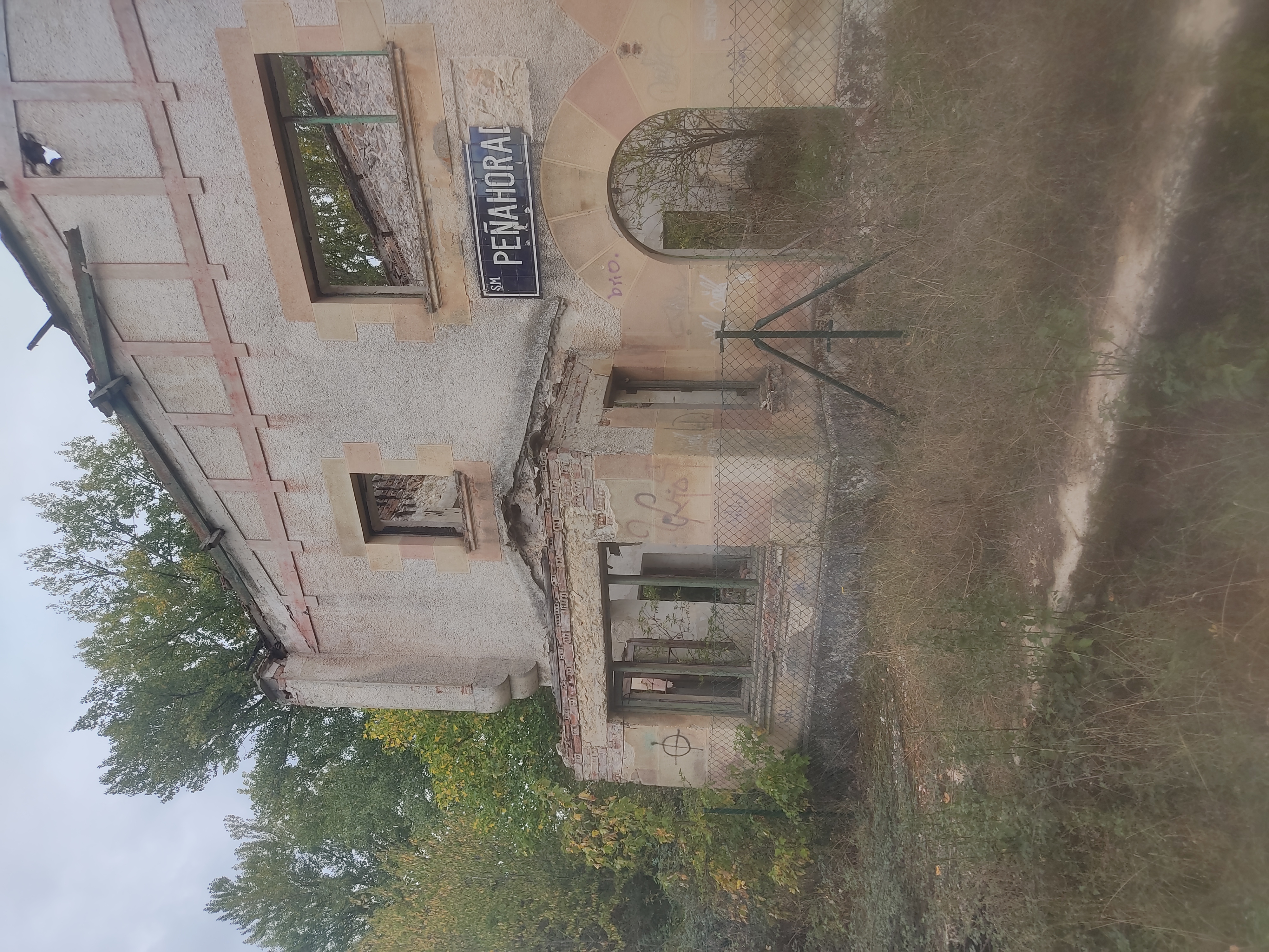

He cambiado los carteles anteriores, mi buen amigo José Manuel me ha imprimido unas fotos del real y el aspecto gana muchísimo. También está colocado el característico balcón trasero y las bajantes. Pongo algunas fotos de la estación a lo largo de la historia.
ESTCIÓN VERANO 1952 (mría Teresa Pagés, Santiago Gutiérrez, Margarita y Palmira).jpg

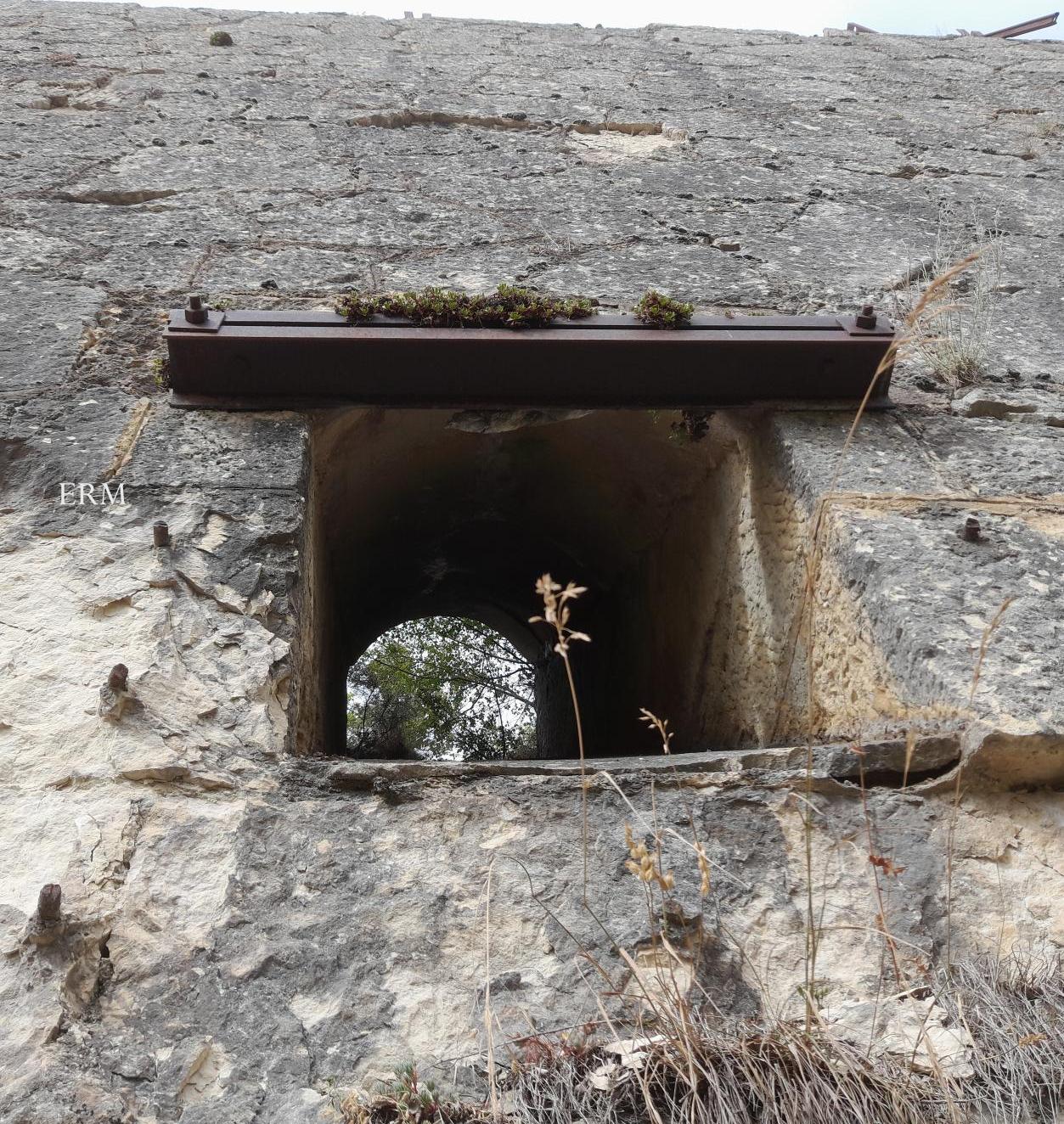

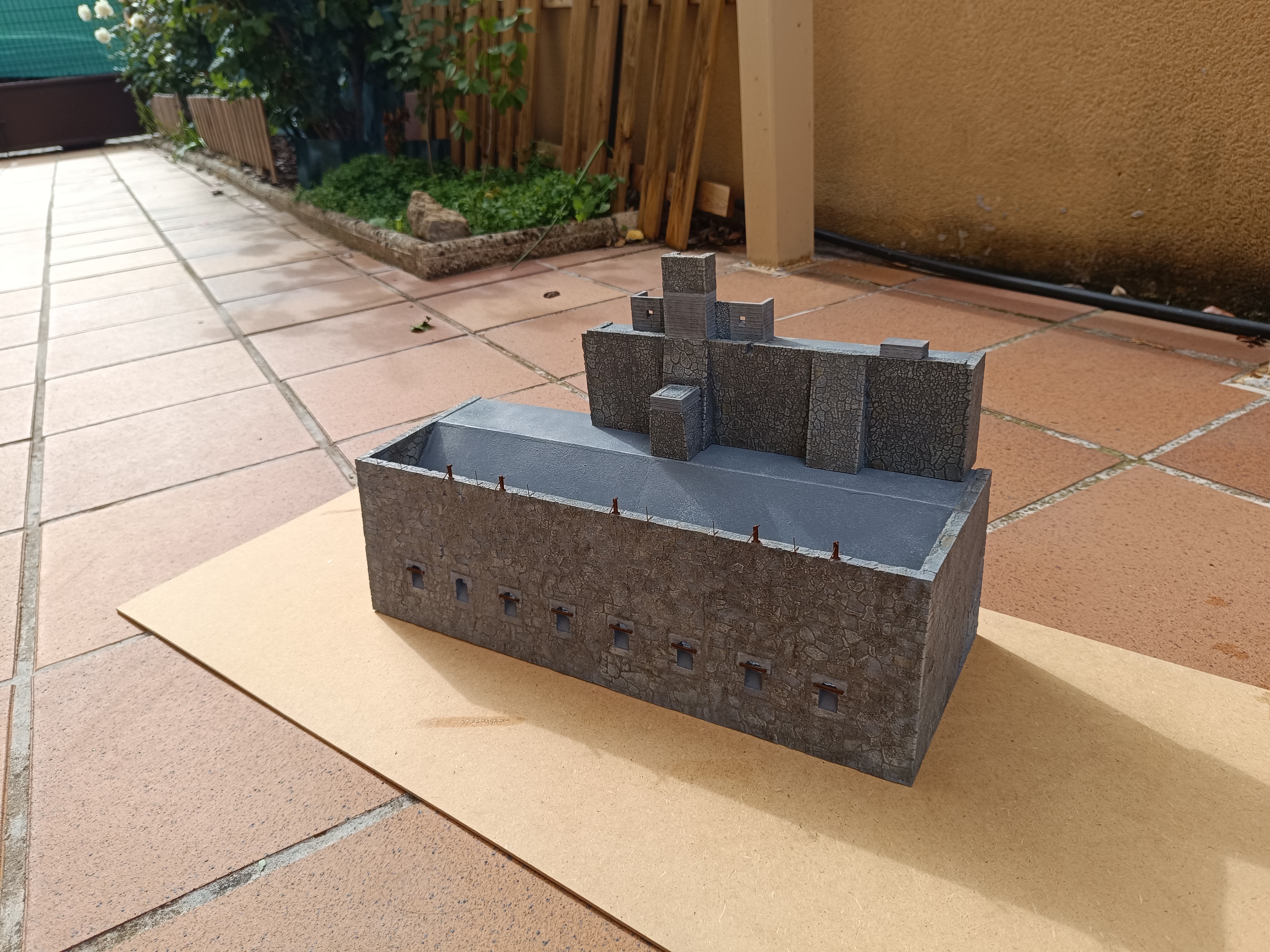

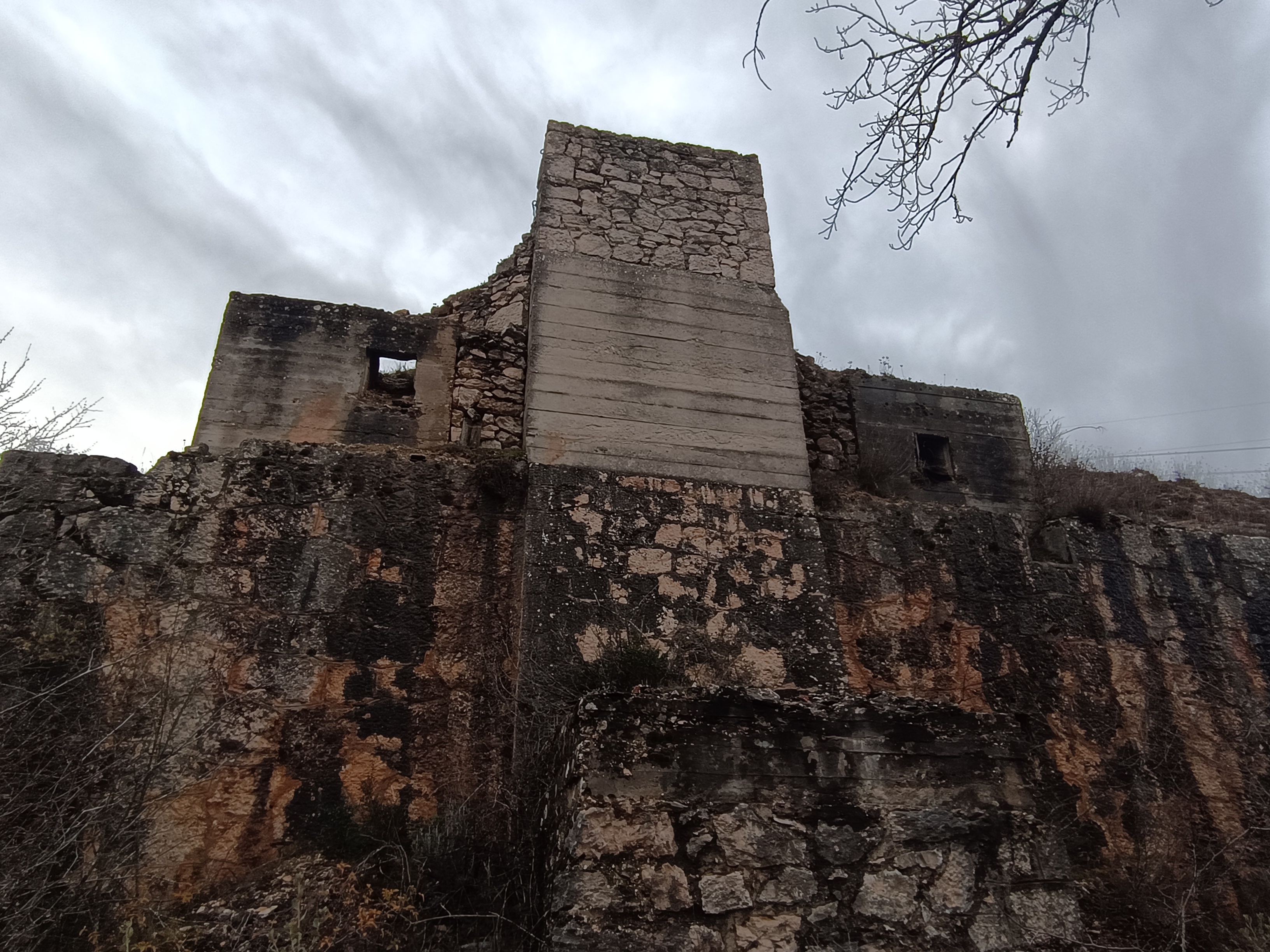

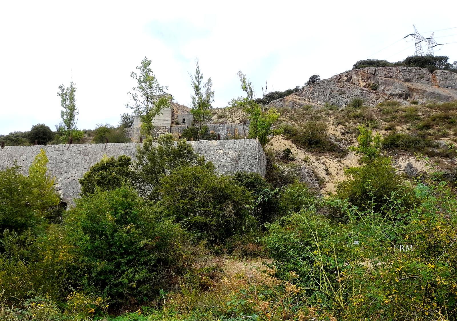

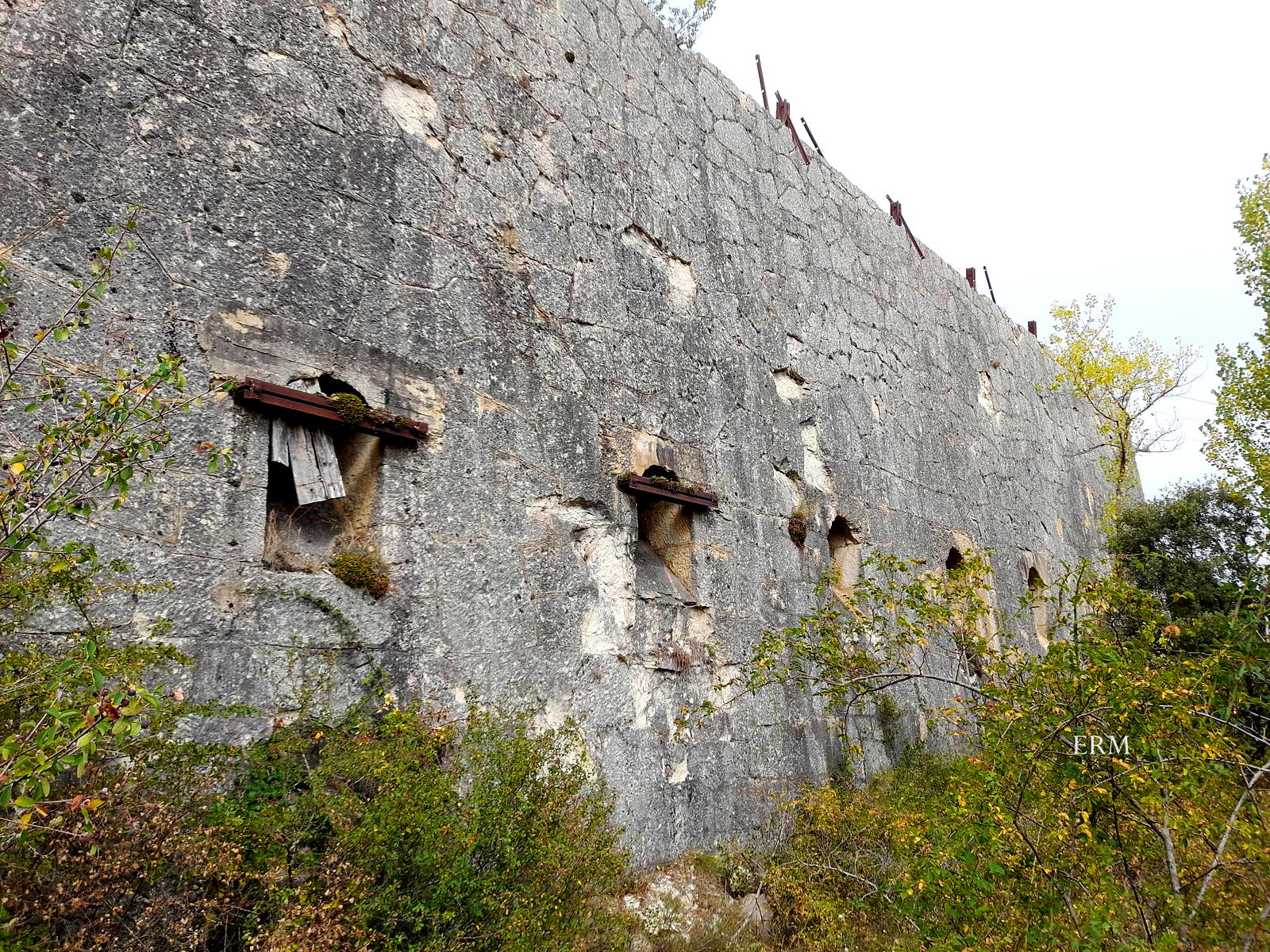

Pues una cosa completamente terminada. El cargadero de balasto, ya con los restos de los elementos metálicos que pienso que podrían quedar en la década de los 80.
La parte superior, una vez integrada en la ladera, va más atrás que la posición de las fotos.
Adjunto alguna foto, unas de hace 10 años y otras actuales así como una interesantísima fotografía aérea, diría yo que de la época en que se construyó el ferrocarril, donde se aprecia un corte de vagones en la vía que accede al descargadero. Esta última foto cortesía de Miguel Moreno (reproducir solo con permiso).

Espectacular! Vas a ponerle entre ventanucos restos balasto y hierbajos? Esta de miedo!
Mensajes: 2196
Gracias Chema, sí, lo integraré en el paisaje en el estado de abandono y deterioro que ya tenía hace 50 años. Con la licencia de reproducir la vía de su acceso, vía que, casi con seguridad, ya estaba levantada en aquella época.
