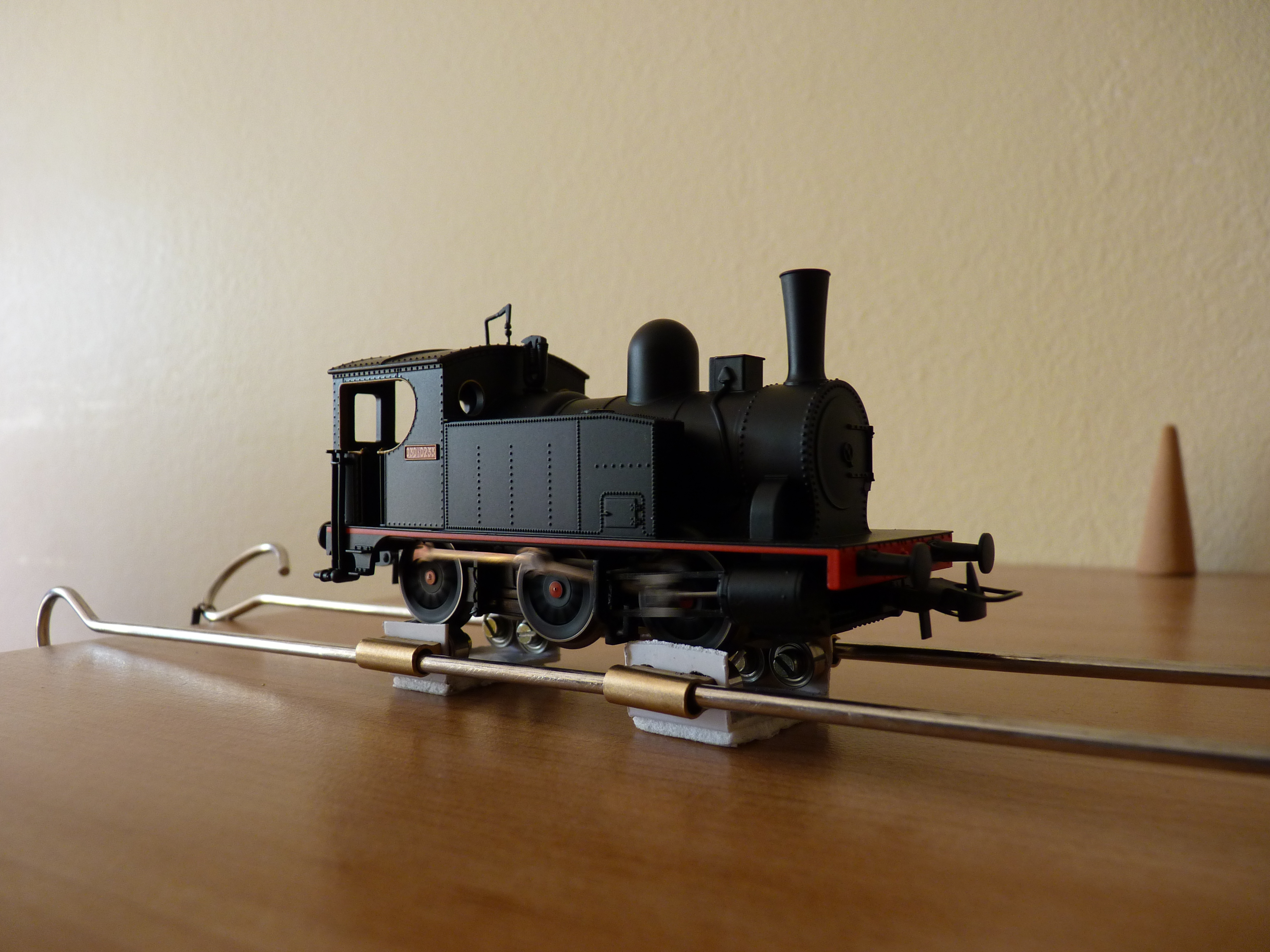

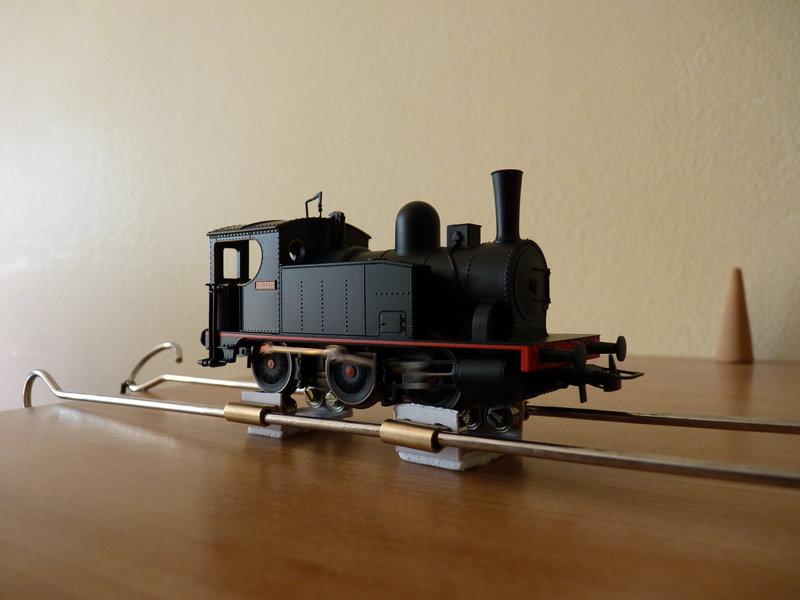

Ahí va la foto de mi trasto... ahora que ya está sino acabado al menos funcionando.
Primero hice dos "rodillos" y los probé con la "Caldas".
Resultado satisfactorio.
Mensajes: 1778
Registrado: 28 Nov 2008 18:58
He tenido muchos más problemas de lo que me esperaba:
-Las regletas no eran de la medida correcta. No acerté hasta la tercera que probé.
-La canaleta de 25X25 que aconseja 7700 no la he encontrado en ningún sitio. He usado 25X16 que sirve igual porque lo importante es el ancho... evidentemente.
-No he usado arandelas. De momento paso sin ellas porque los rodamientos ya giran bien, el único problema que he tenido es que alguno se ha acabado desatornillando paulatinamente... pero ha tardado mucho. No se si con arandelas eso pasaría menos.
-Las barras metálicas son simple pinchos para asar carne a la barbacoa comprados en el chino de al lado de casa a precio ridículo.
No he visto la necesidad de dejarlo levantado del suelo ni de fijar las varillas en los tacos de madera ya que no se mueven.
Tengo prevista alguna mejora... que permitiría eliminar material, sería más sencillo y fácil de hacer pero aún no he encontrado las piezas que necesito para ello.
Por cierto, en la web alemana que he recomendado anteriormente quise comprar y no hacían envíos a España. Seguimos siendo el tercer mundo :( :( :(
Liaros con el tema que son dos duros y da mucho juego :D :D :D :D
Salud !!!!

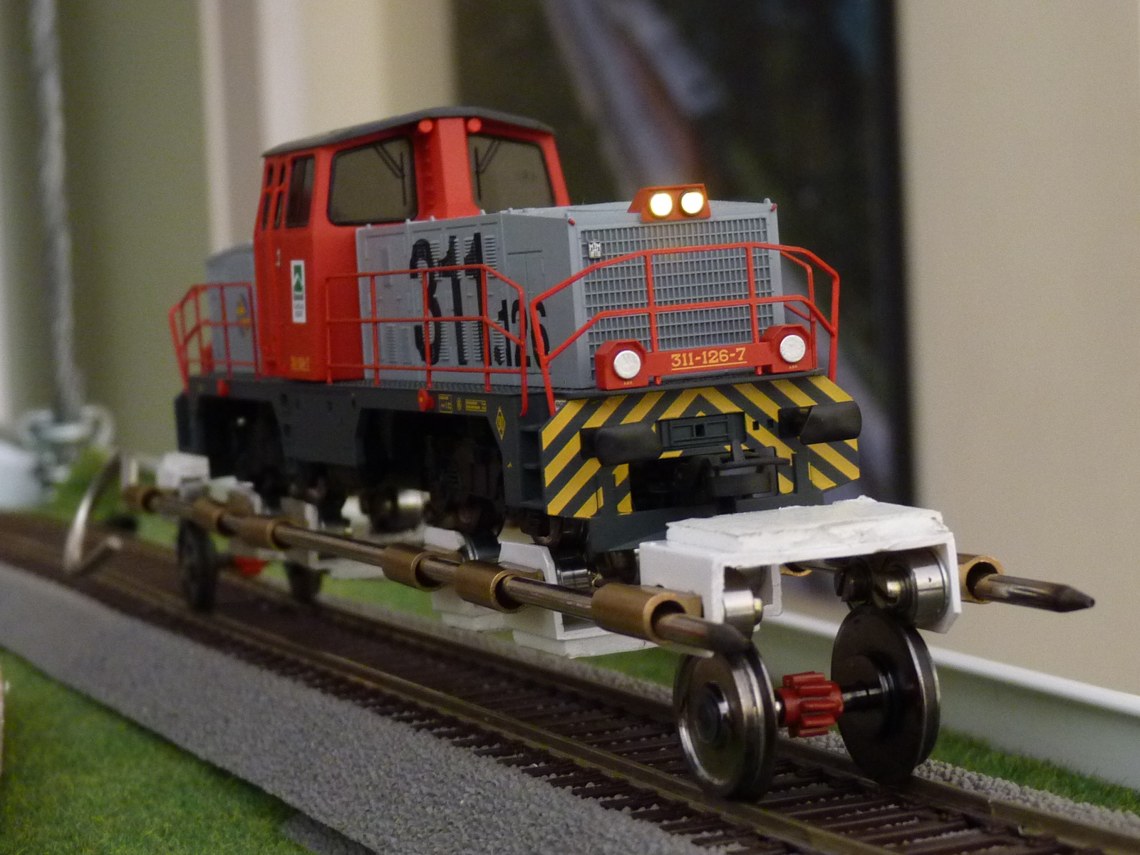

Sigo muy liado con este tema, la verdad es que me lo estoy pasando muy bien y ya me he recorrido unas cuantas ferreterías y bazares de chinos buscando material que me pueda servir.
Mi prototipo ya tiene arandelas. Funcionan mucho mejor, es más estable al quedar los ejes más ajustados y se "desatornilla" menos.

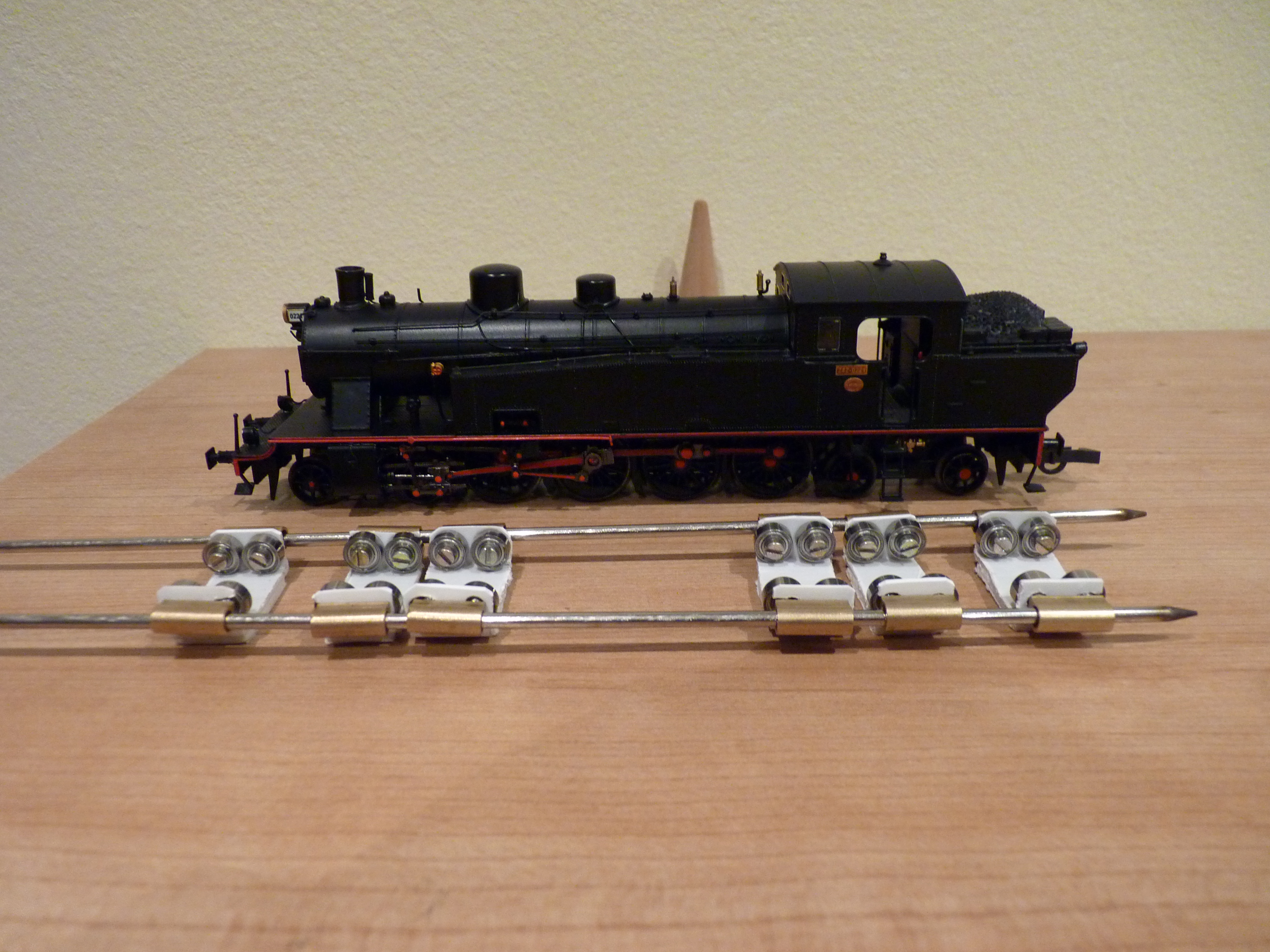

Buenas,
Sigo liado con el tema este de los rodamientos.
Esto es lo último que se me ha ocurrido. Después de ver los modelos comerciales que se colocan directamente en la vía me propuse hacer algo igual pero artesanal.
Hice un primer prototipo que tomaba corriente de ambos lados correctamente pero era inestable.
Luego se me ocurrió esto. Sencillo y barato. Coges el rodamiento. Le das la vuelta. Le colocas unos ejes que tengas por ahí de sobras y ya toma la corriente perfectamente. Si la vía es plana la simple fricción tiene al "banco de pruebas" quieto sobre la vía.
Por si sirve a alguien.
