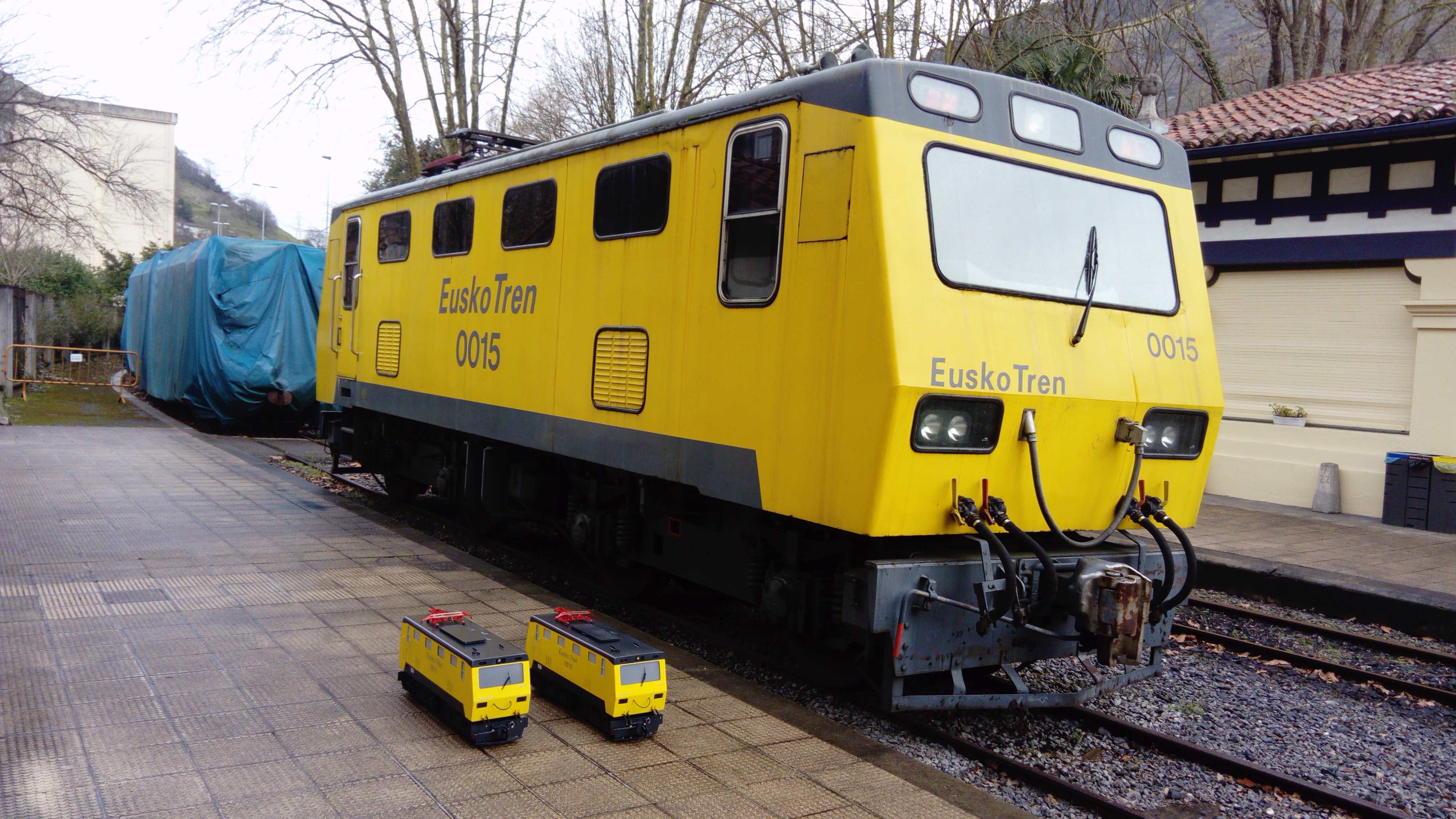

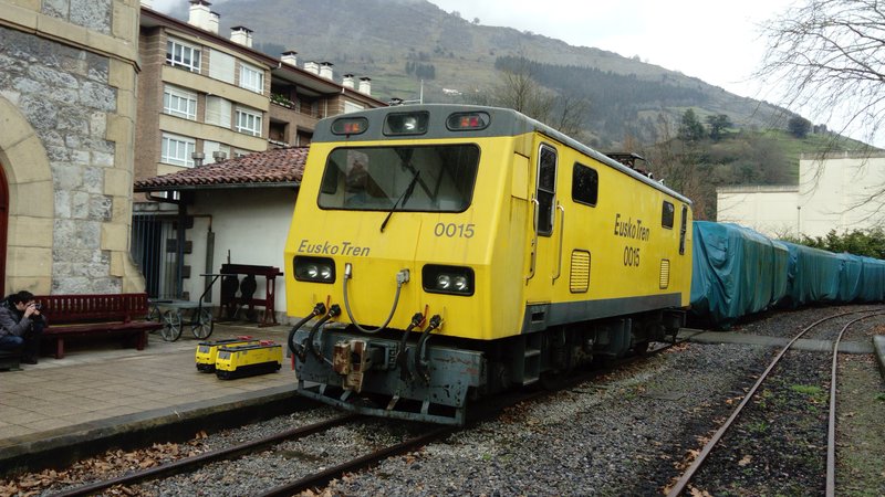

Buenas.

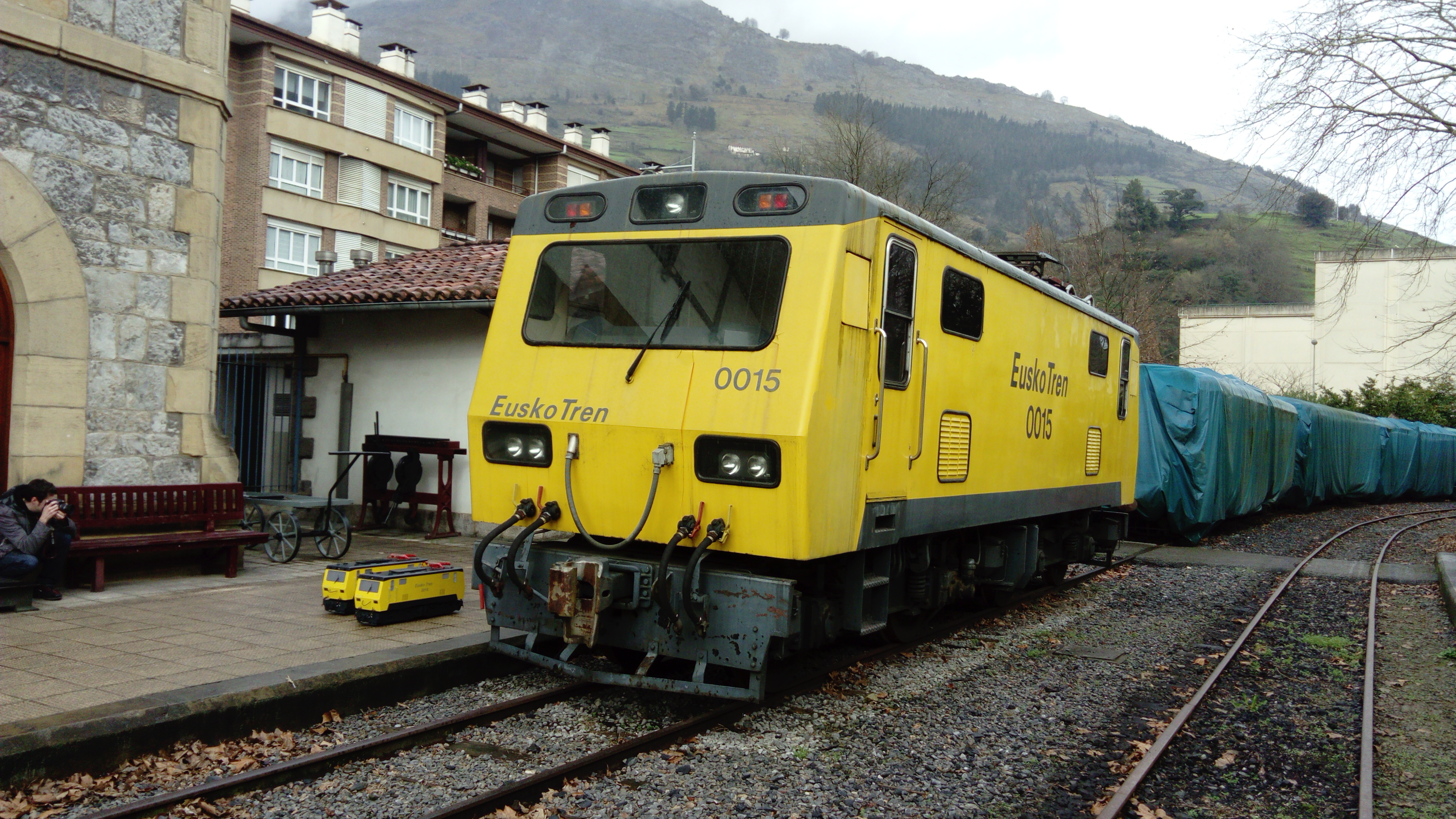

Esta mañana nos hemos acercado al museo de Azpeitia para sacar unas fotos a las locomotoras ASEA 15 y 16 de Euskotren junto con la locomotora real preservada en dicho museo.
Espero que os gusten.

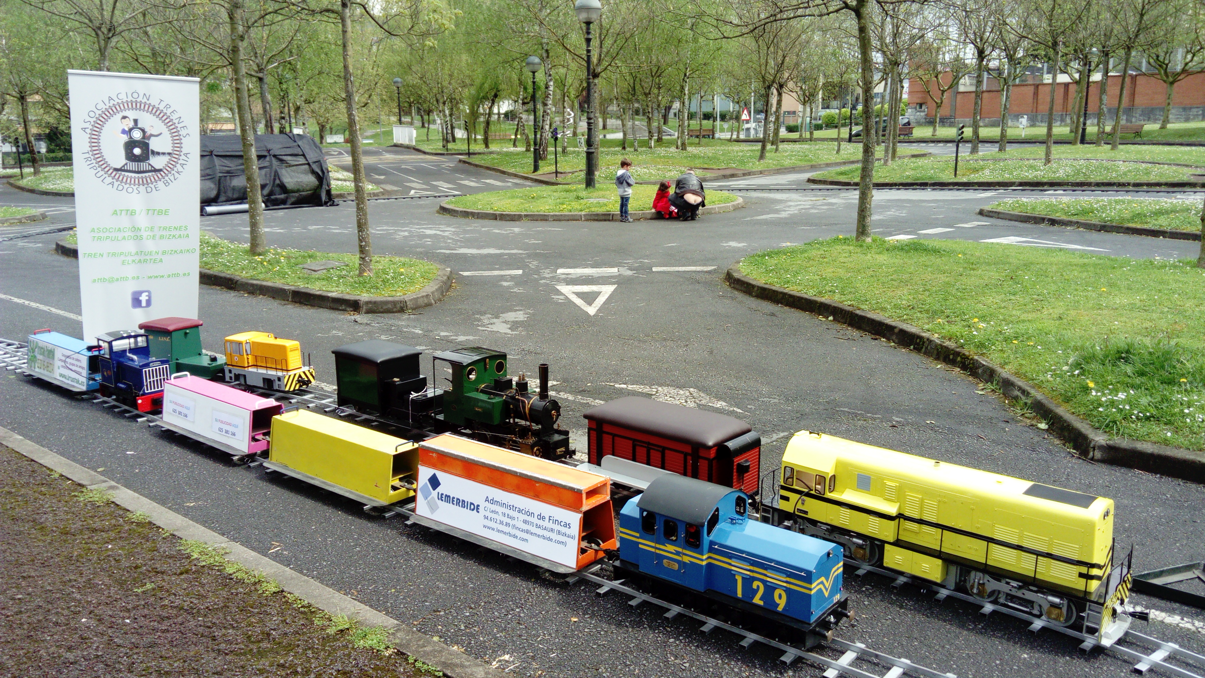

Esta mañana se ha hecho el primer montaje, de prueba, de la nueva asociación de aficionados a las 5 pulgadas creada recientemente en Bizkaia.
Próximamente se harán más montajes abiertos al publico, de lo que os informaremos.
Os paso una foto del material que ha circulado hoy.

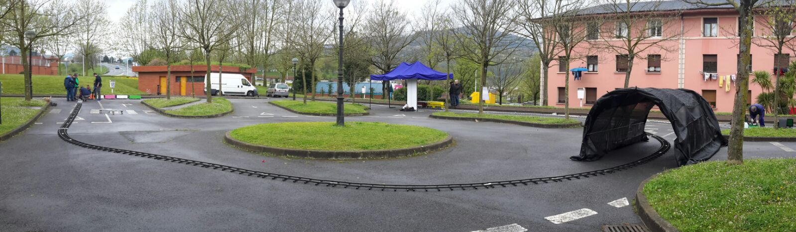

Amigo Pica pica, como he puesto, era un montaje de prueba para ver como se adaptaban las vias y el material al parque.
Una vez superada la prueba y vistas las posibilidades del parque haremos mas montajes, y tranquilo que los anunciaremos.
Aprovecho para poner una panorámica del circuito montado, aunque los próximos serán mas grandes.

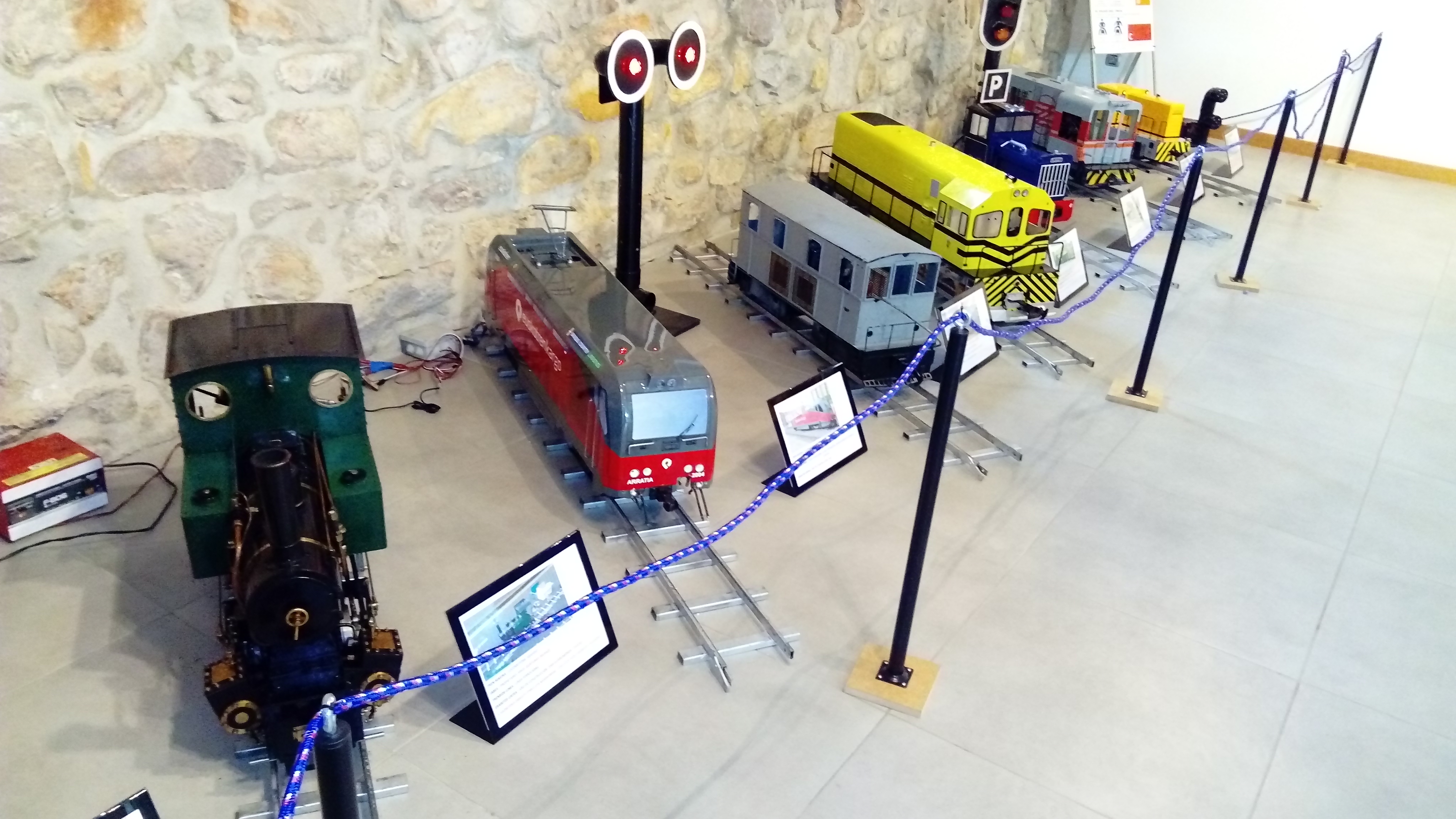

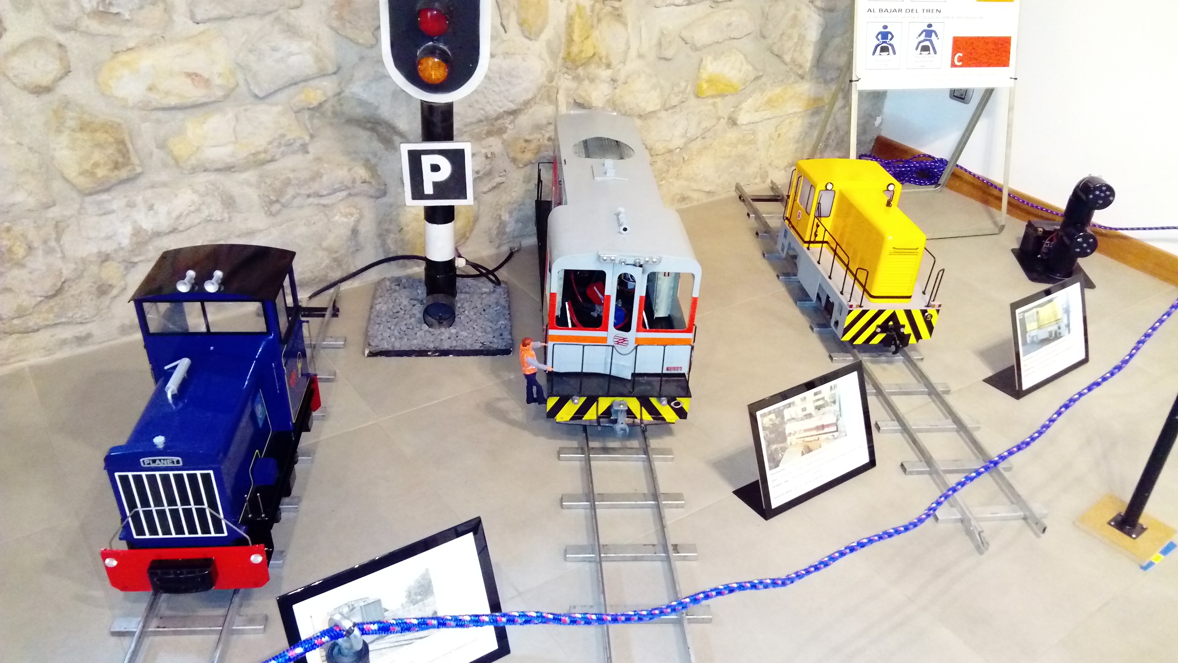

La Asociación de Trenes Tripulados de Bizkaia expone hasta el 26 de Octubre parte del material de sus socios en la antigua casa consistorial de San Miguel - Basauri.
Para los que no se puedan acercar, adjunto un par de fotos.

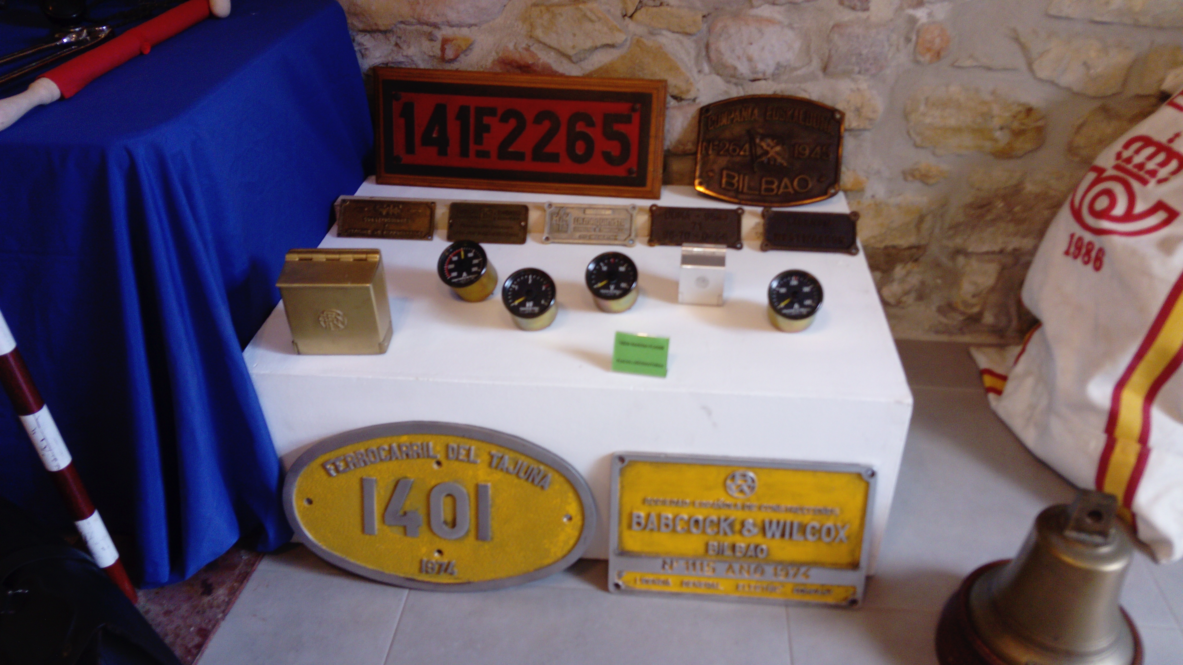

También se puede ver piezas preservadas, como estos compostores y placas ferroviarias.
Estais invitados todos a visitarla.

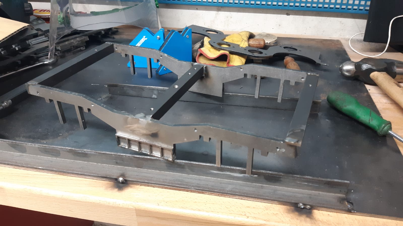

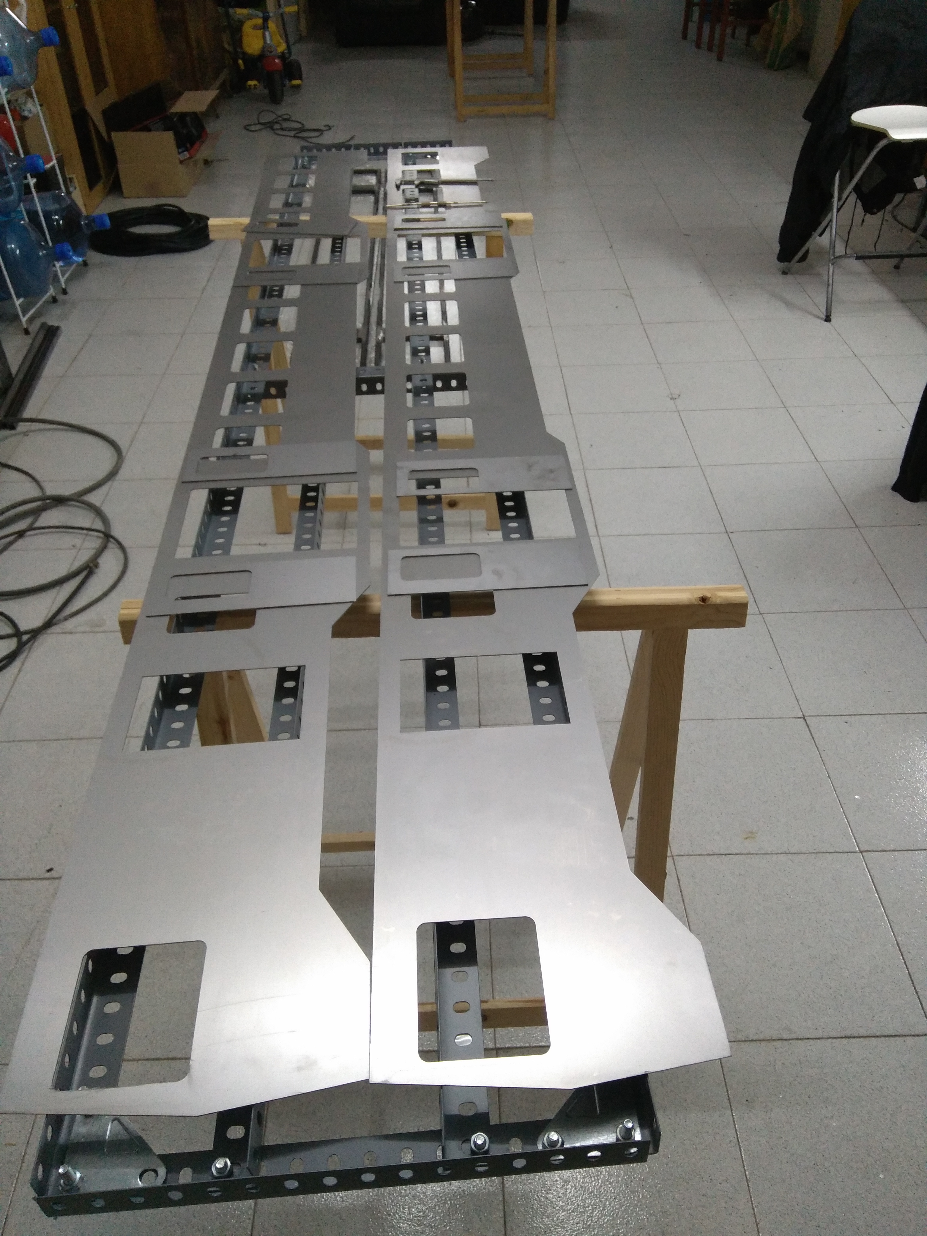

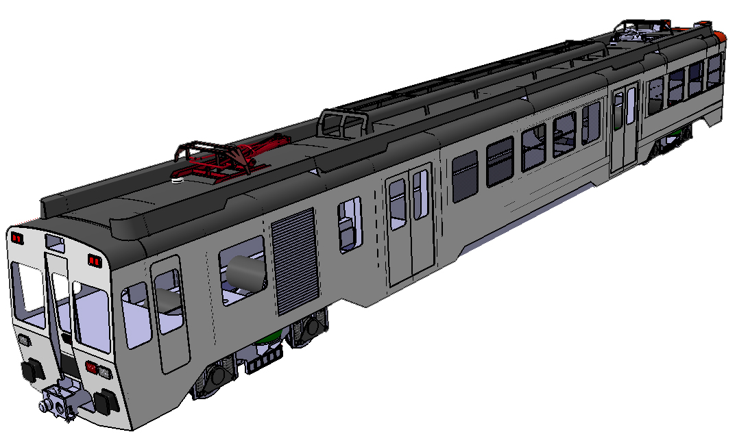

Aprovecho este hilo para mostraros algo muy grande que estoy construyendo con los compañeros de Cornellà.

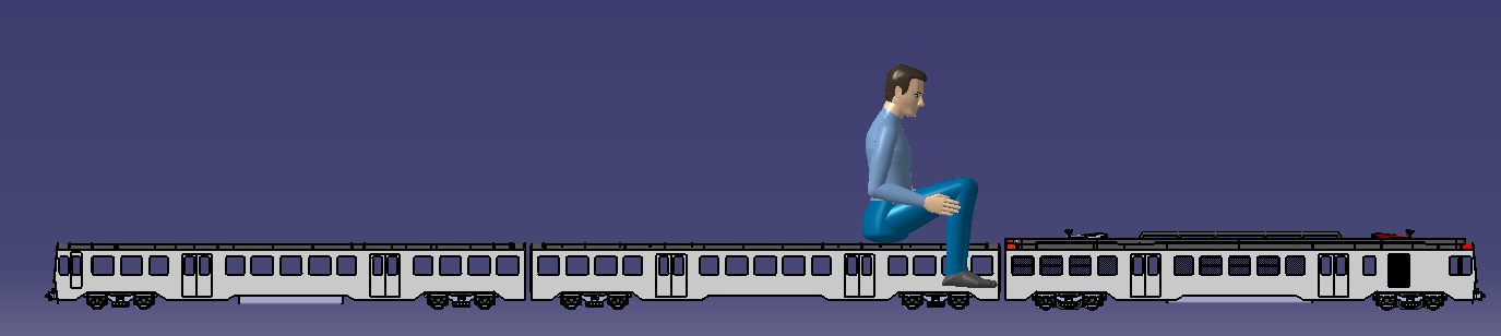

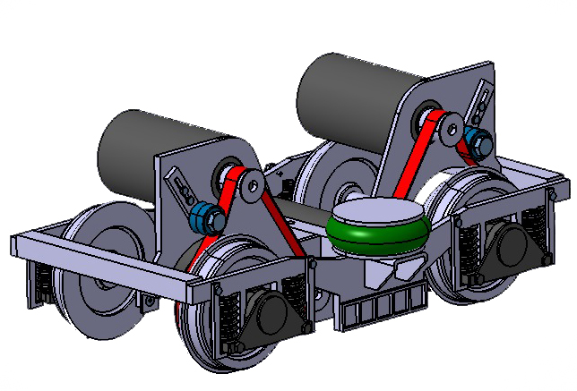

Se trata ni mas ni menos que de la 440 en escala 1:11.

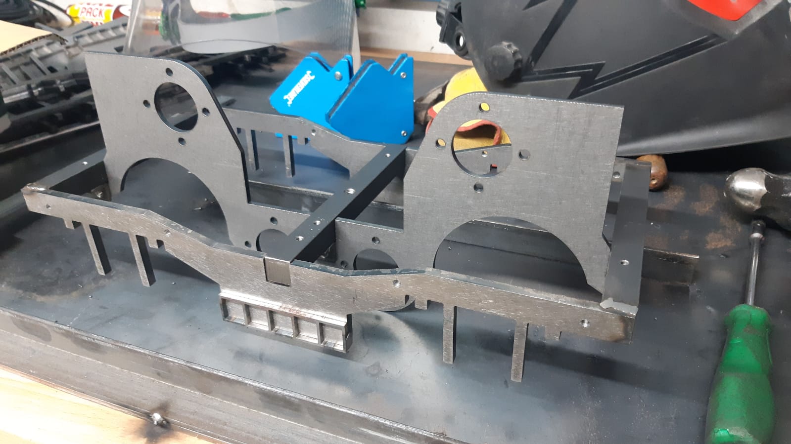

De momento estamos construyendo 3 unidades, una de 3 coches y dos de 2 (aunque no descartamos construir mas en el futuro). Para ello utilizamos chapa de 1,5mm de grosor y tubo cuadrado de acero, para crear así una caja autoportante. Para la motorización hemos elegido los motores DOGA de 96W a 24V, y cada bogie motor dispone de 4, sumando un total de 8 para cada UT. El control lo haremos por resistencias (somos unos nostálgicos) y con dos baterías de gel, y van a disponer de mando múltiple y un scharfenberg funcional semiautomático.
bogie 440.jpg (287.41 KiB) Visto 4624 veces
Actualmente el diseño se encuentra completamente terminado a falta de algun detalle en la carrocería, y los bogies en fase de montaje.
Espero que os guste el proyecto y prometo ir subiendo fotos conforme vayamos avanzando.

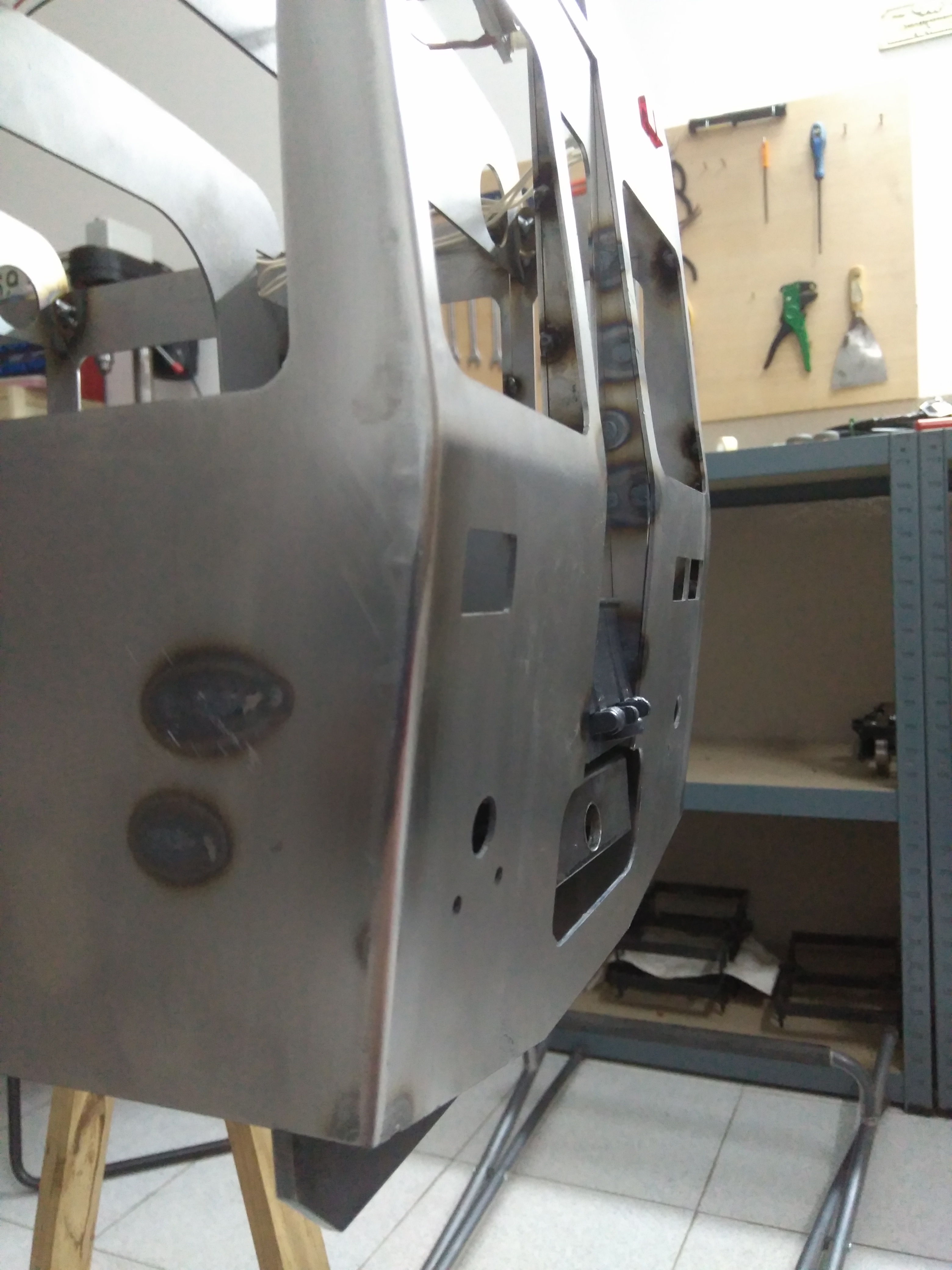

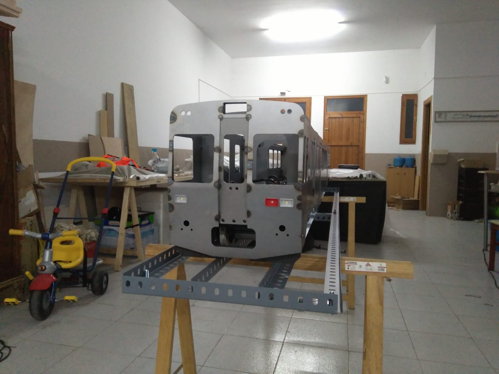

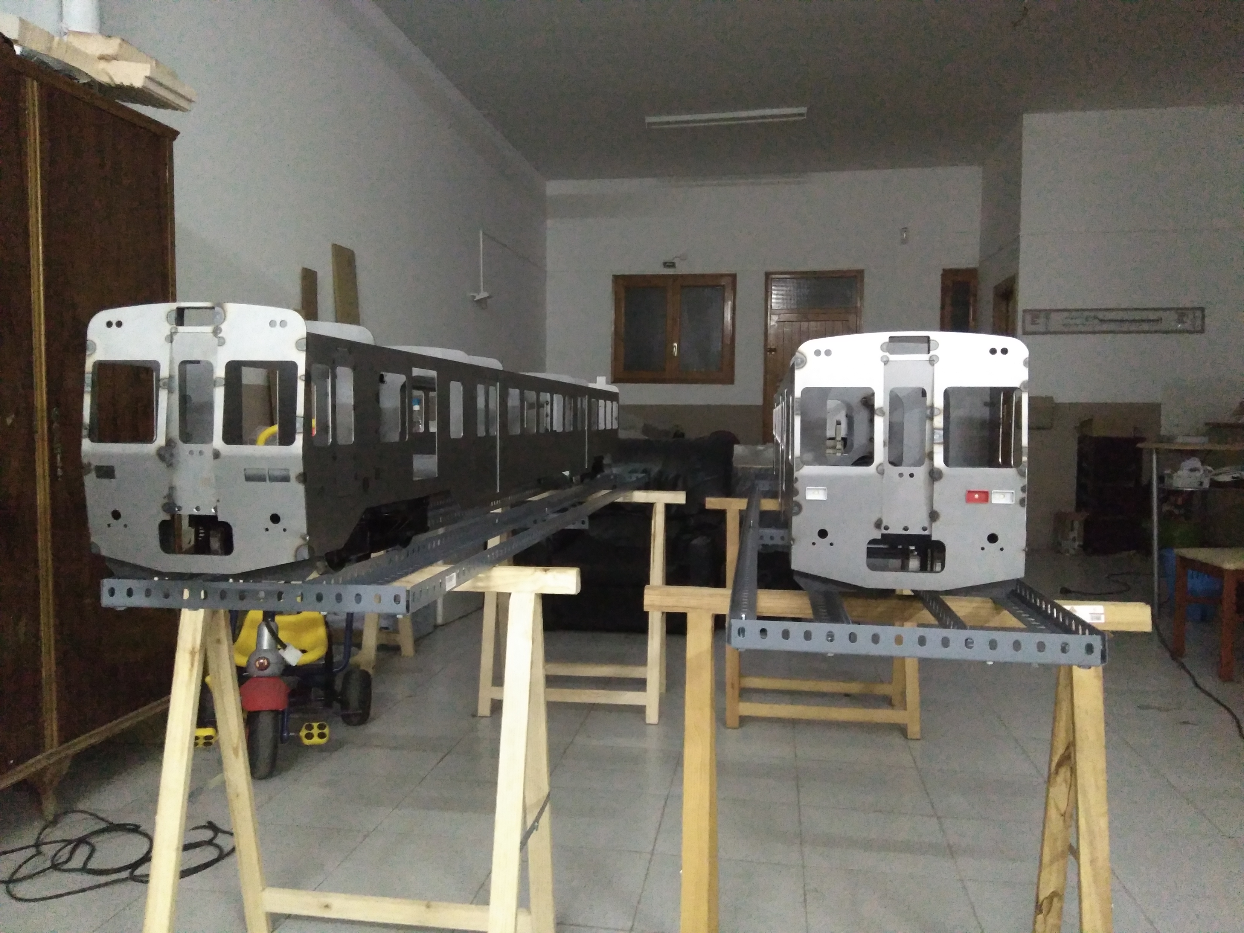

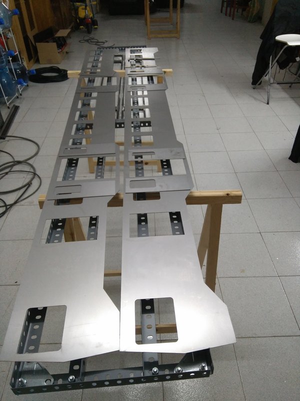

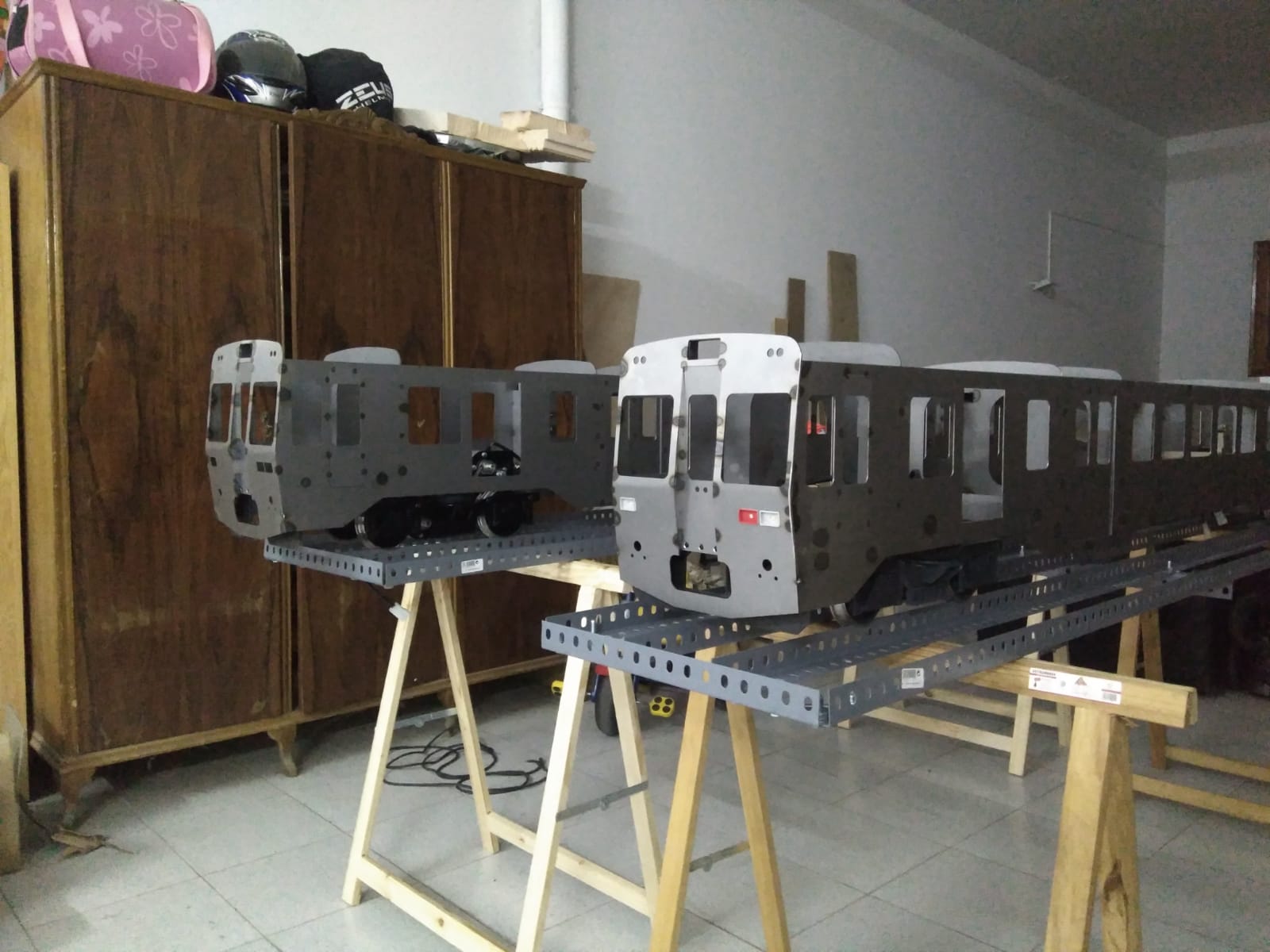

Como lo prometido es deuda, aquí os muestro fotos de como va avanzando el proyecto de la 440. A día de hoy ya tenemos completamente soldados 2 coches motores.
Os dejo el enlace a mi blog para mas detalles sobre el proyecto:
http://trenspetits.blogspot.com/

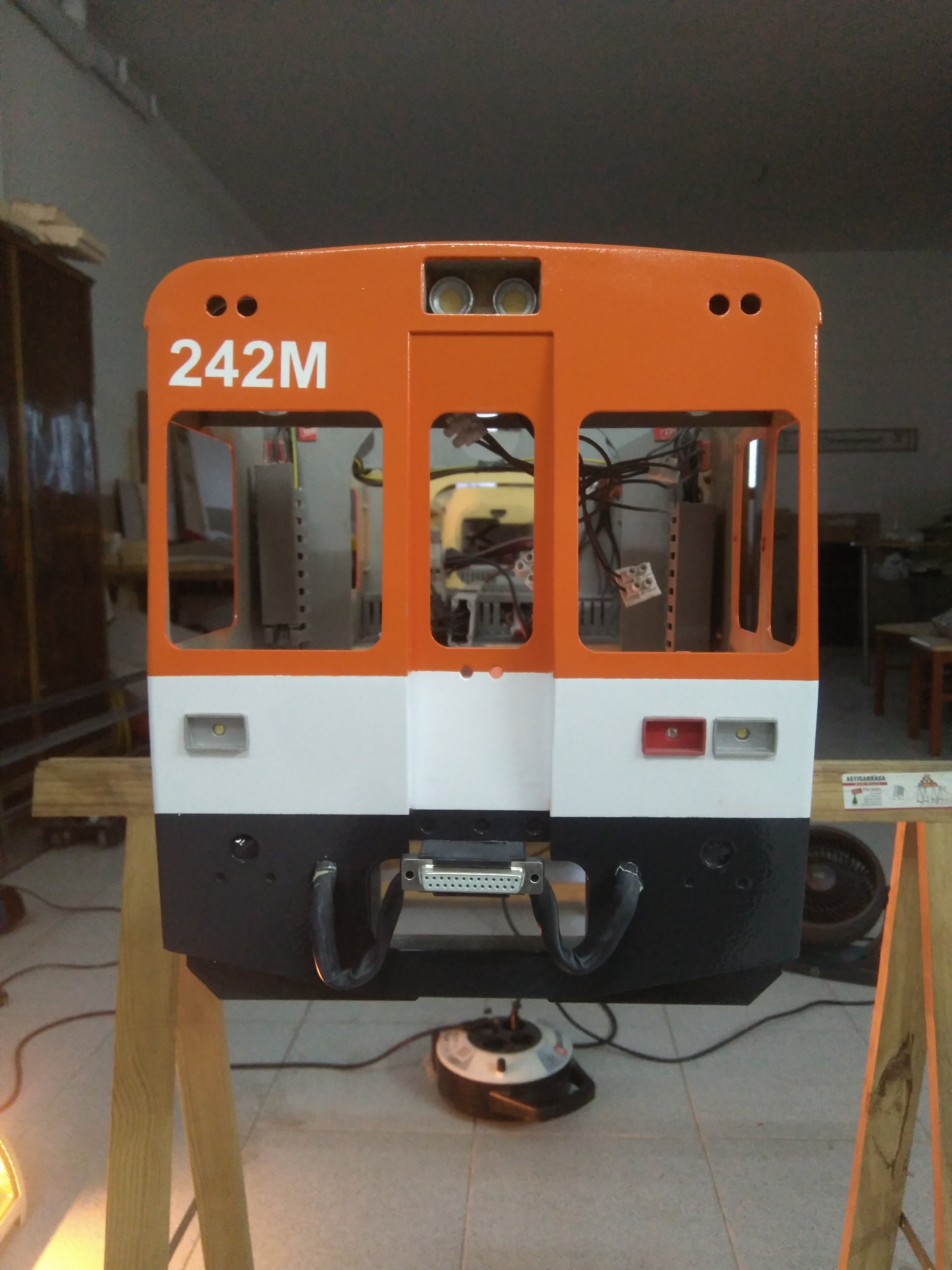

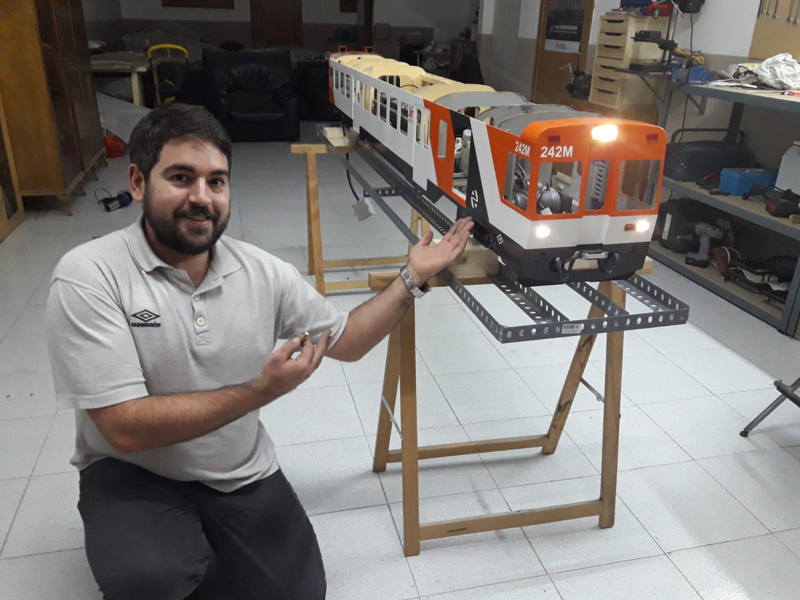

Registrado: 20 Abr 2010 09:17

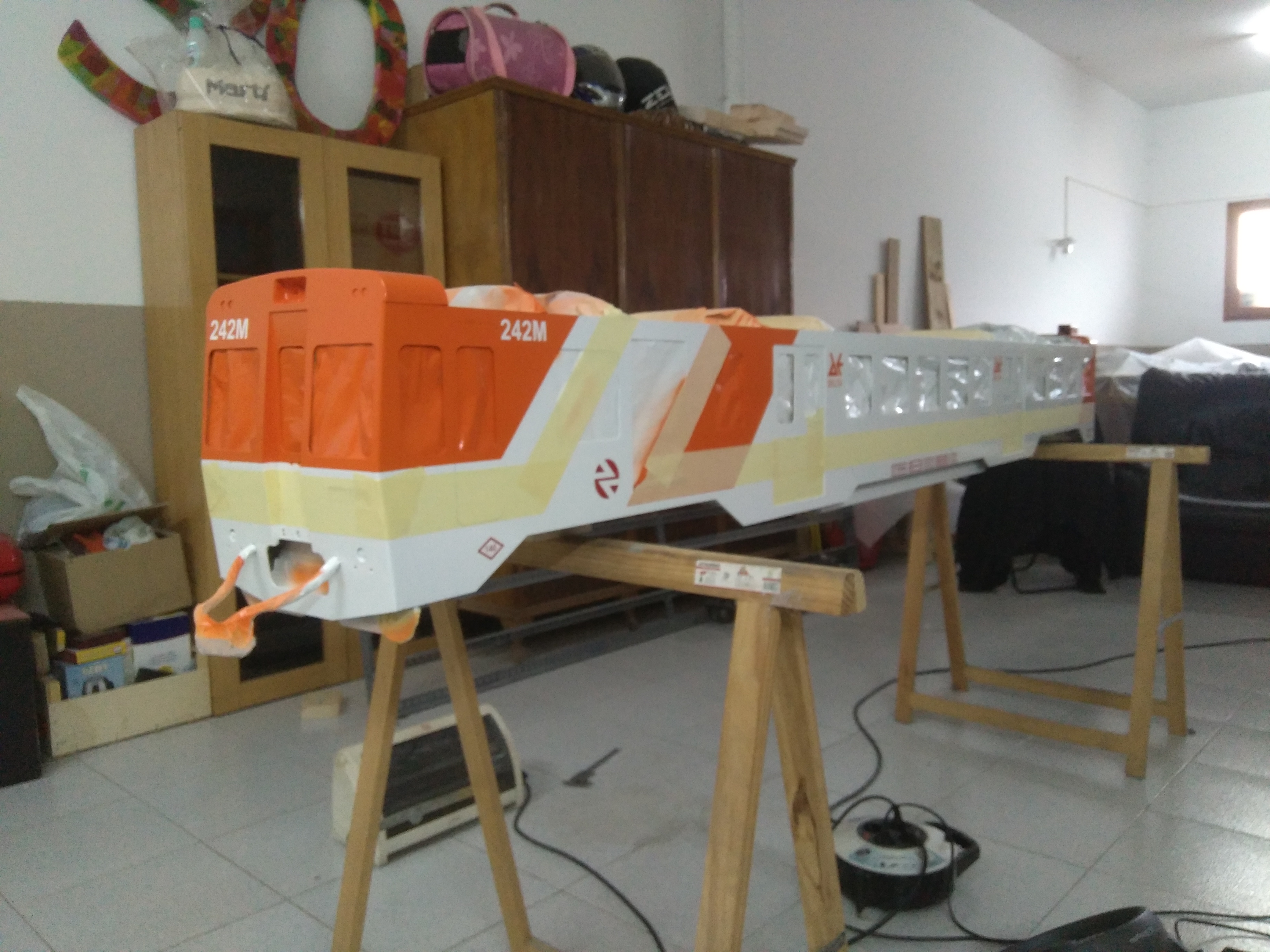

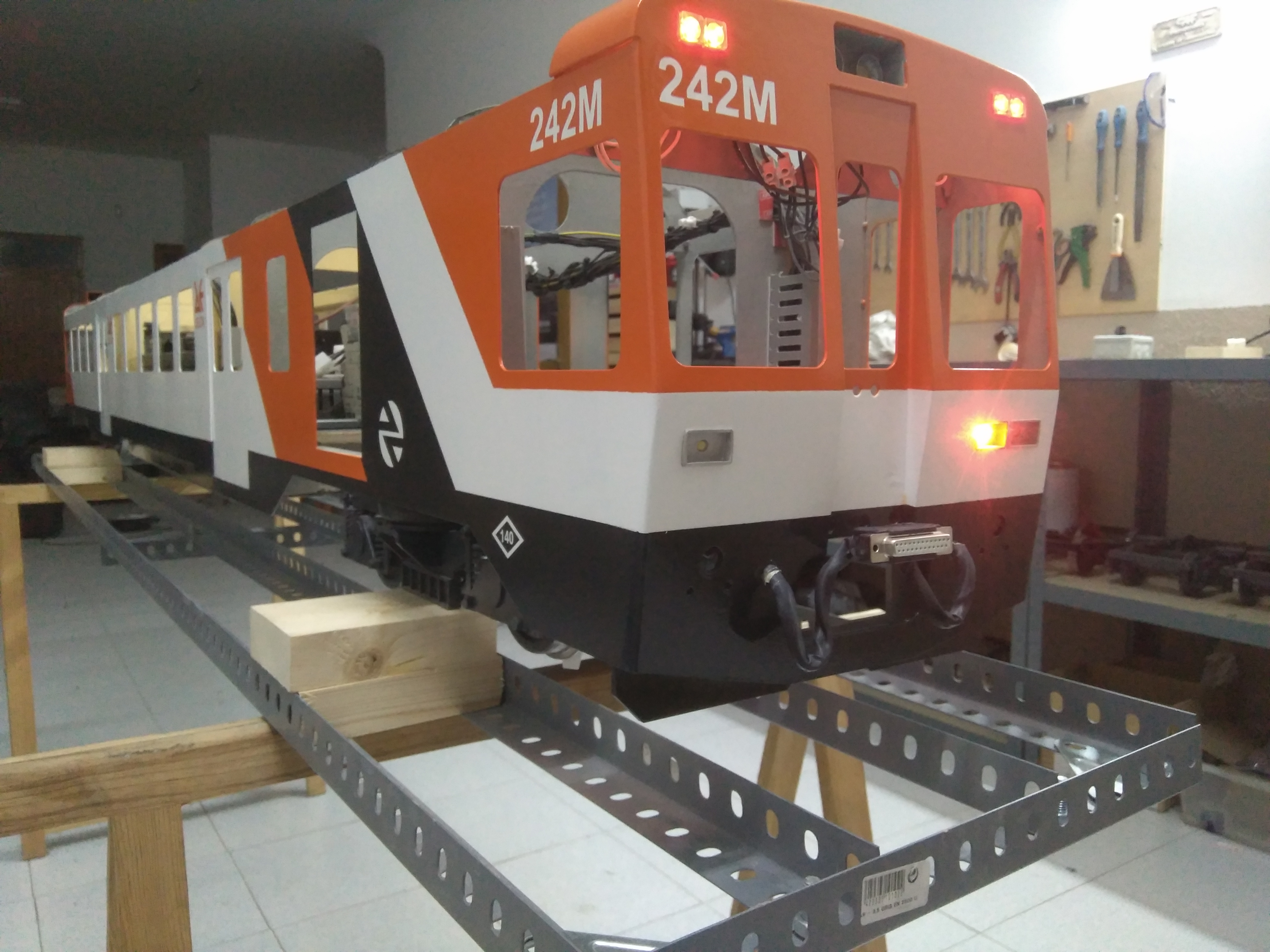

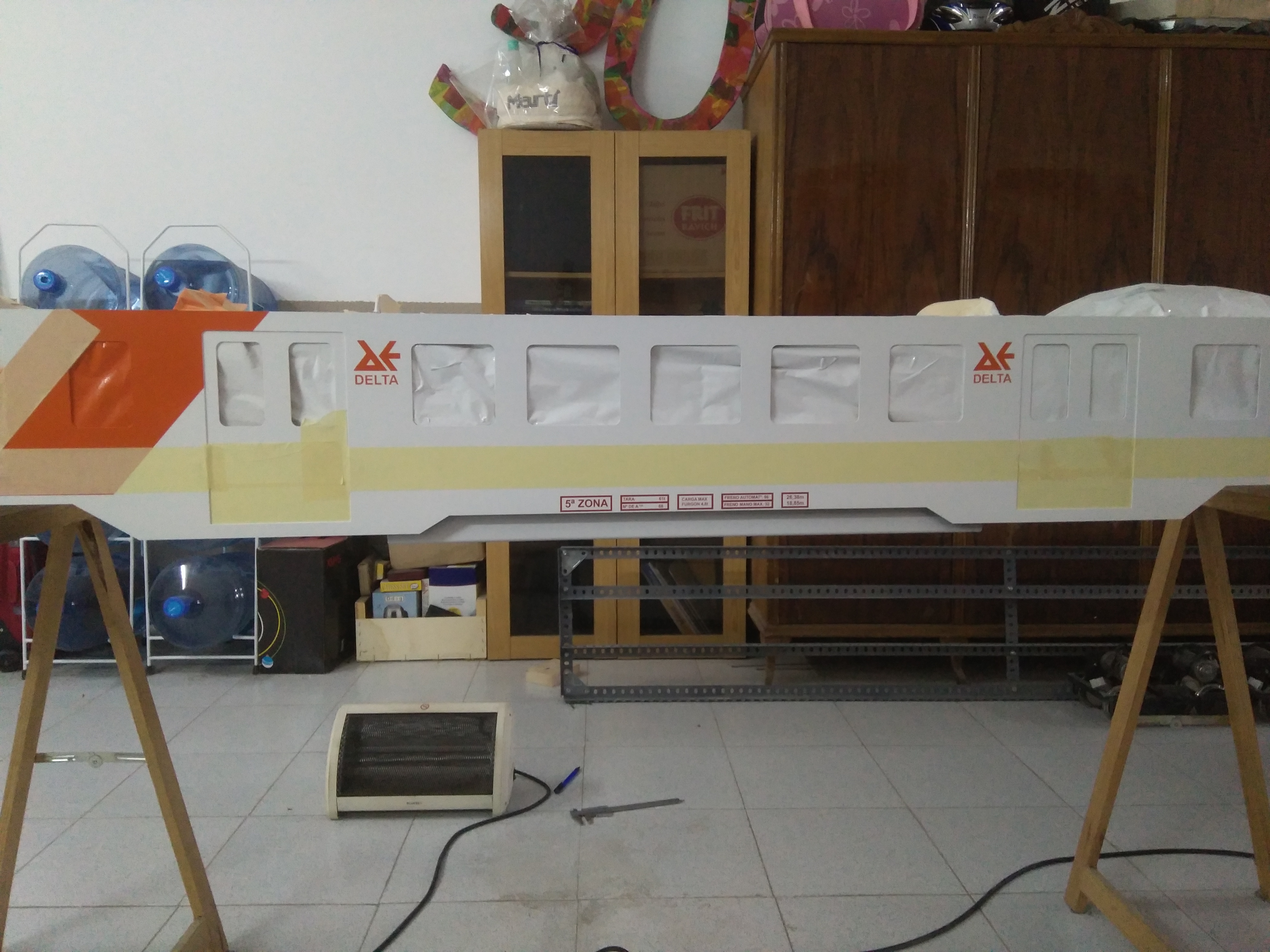

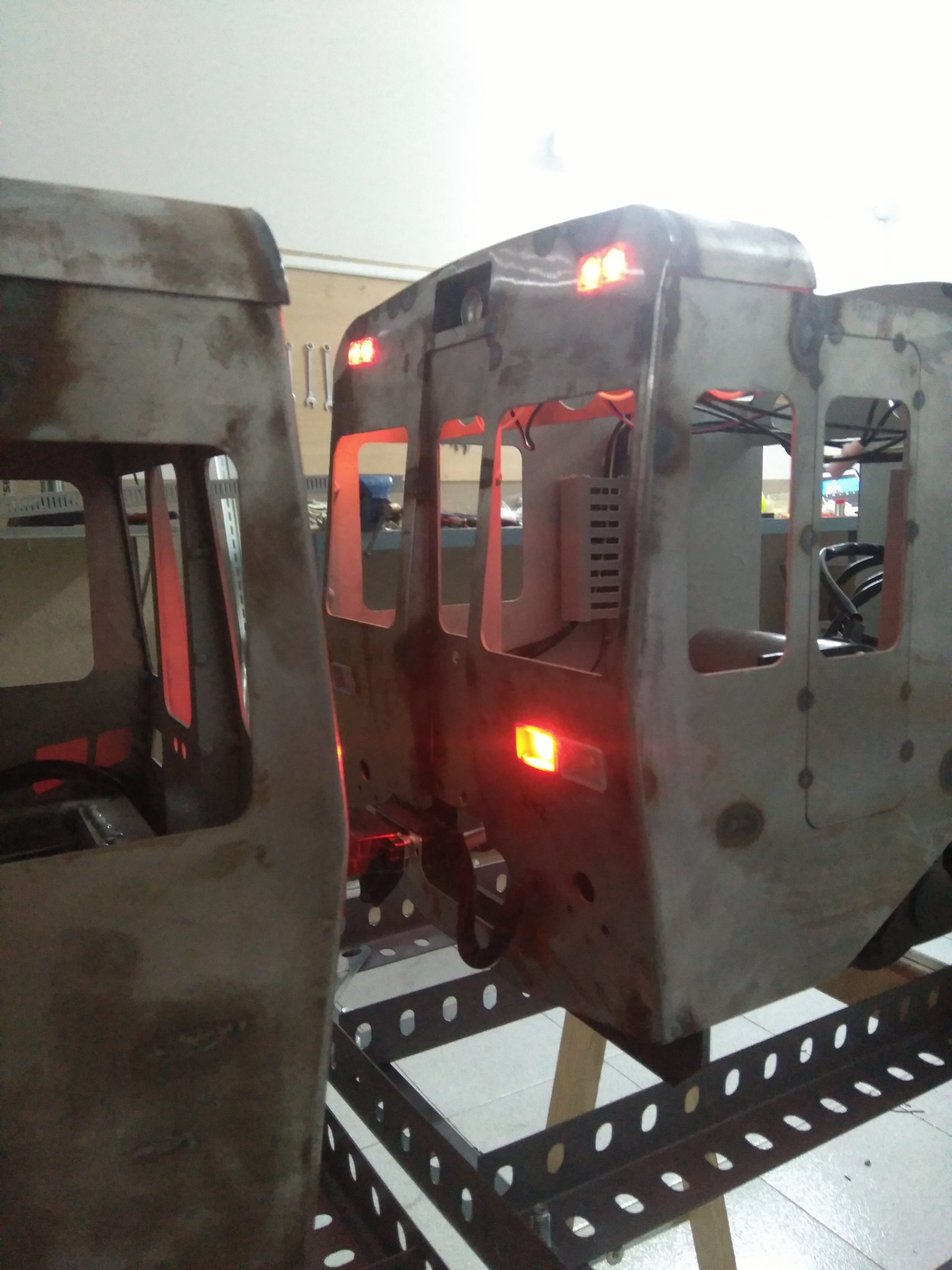

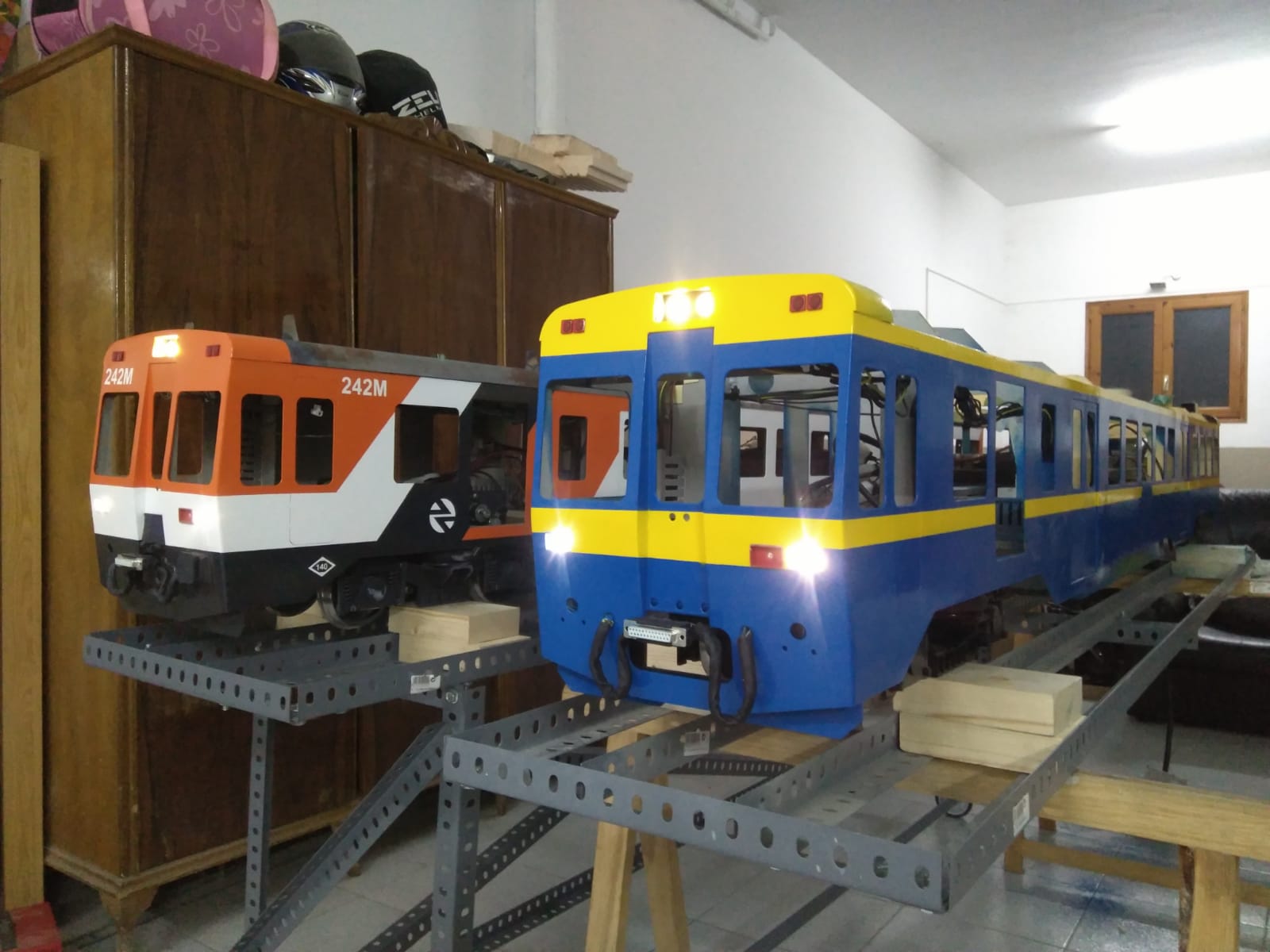

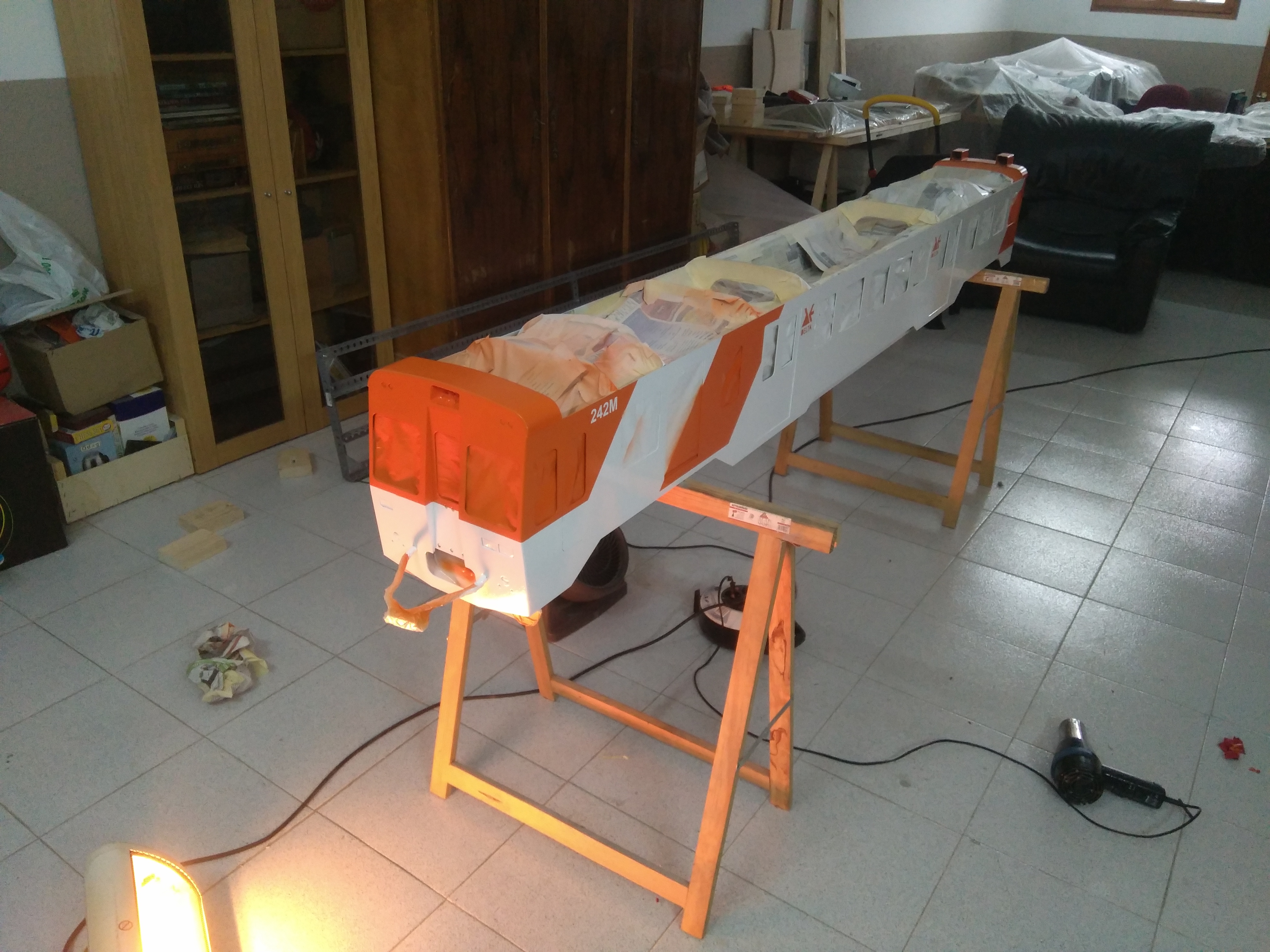

Gracias!

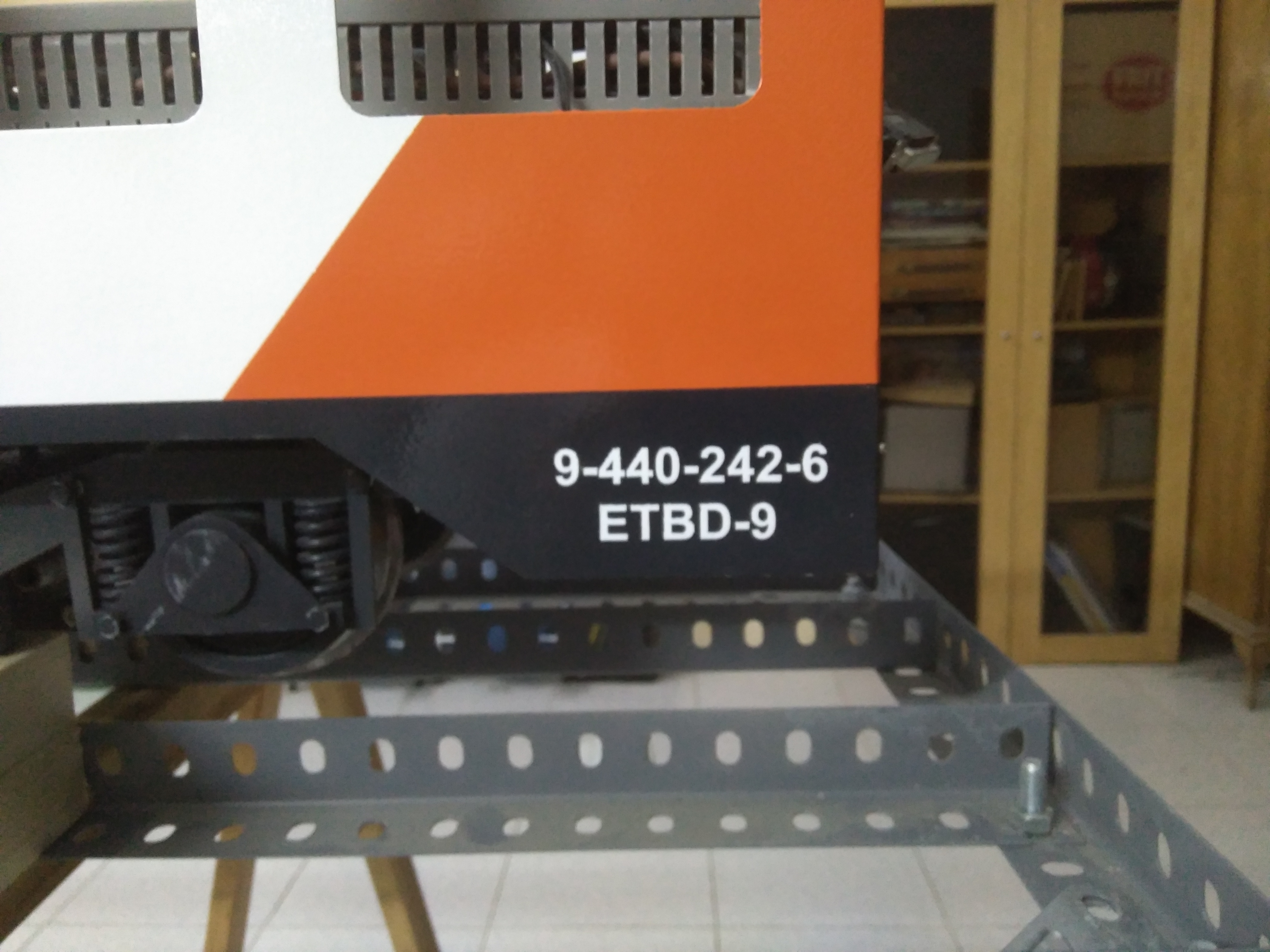

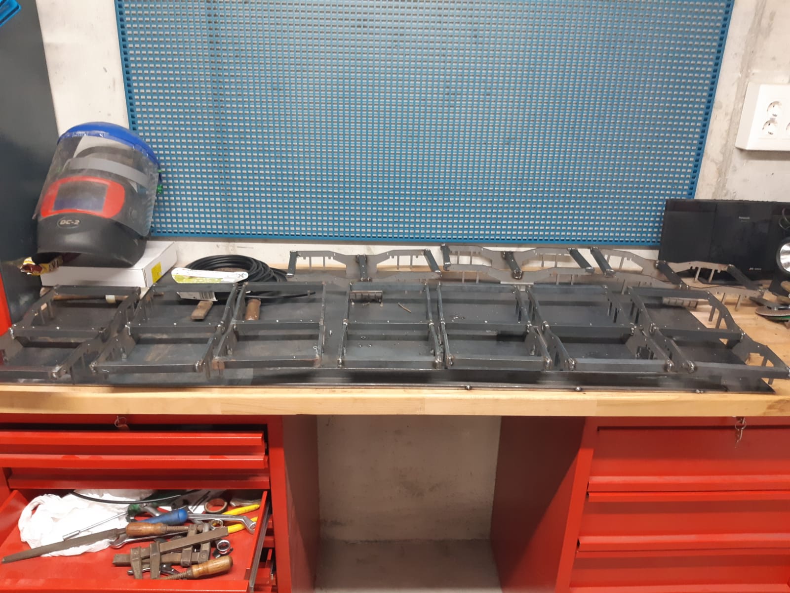

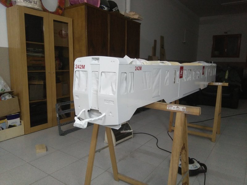

El proyecto va avanzando a toda vela. No voy a poner mucho texto, las imágenes hablan solas:

Buenas tardes,
Vaya pieza que estáis haciendo. Sin comentarios. Efectivamente una imagen vale más que mil palabras.
Enhorabuena y adelante.

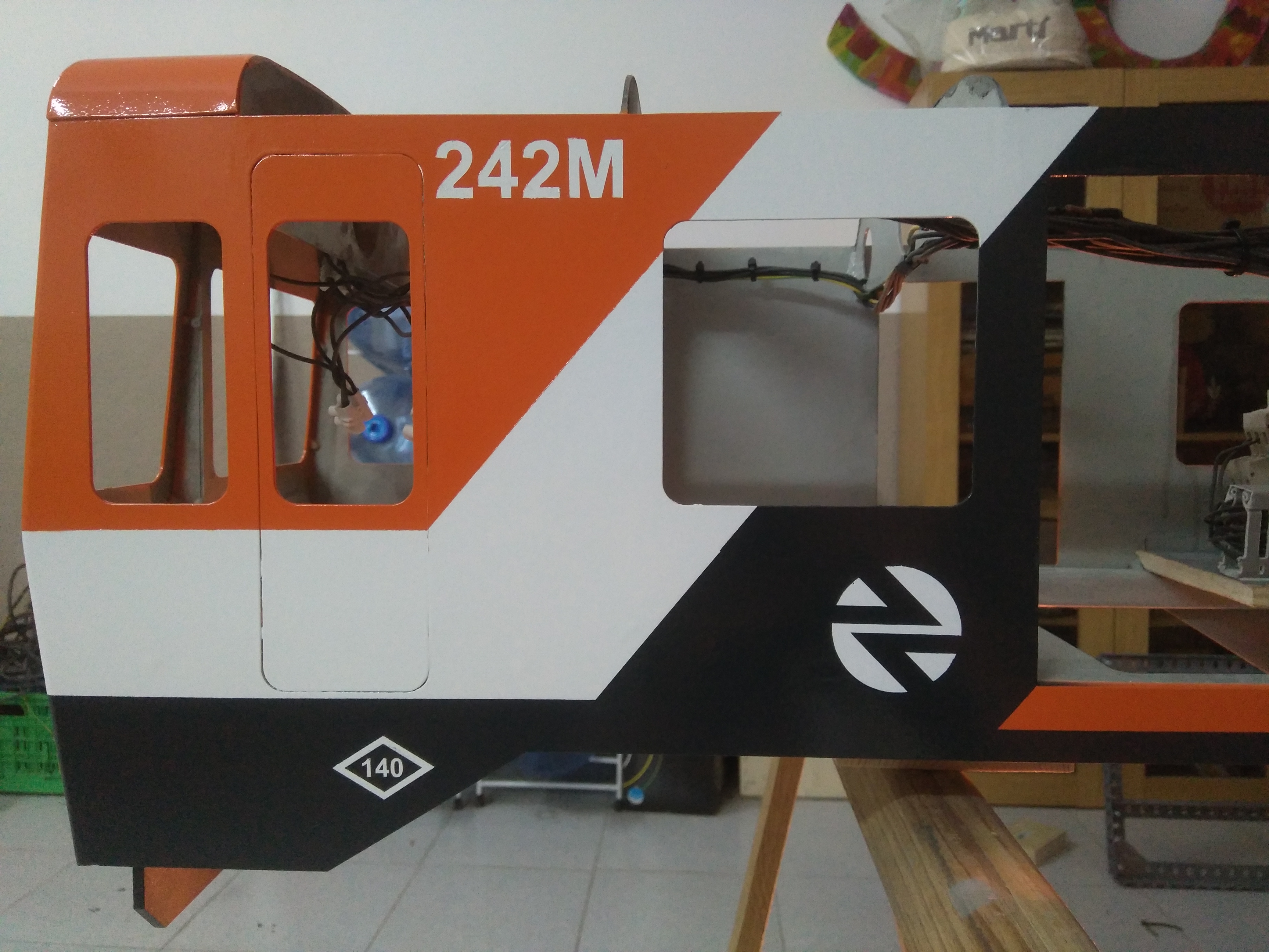

Gracias Betulo!
Y la última foto, que se me olvidaba:

Felicidades al/los artistas!!!!!!! :o :o :o :o
Nota 02 Dic 2018 20:03
Mensajes: 1040
Registrado: 20 Ene 2009 17:57
¡Caray, qué bonita! Y yo todo afanado haciendo un vagón jaula en H0 :mrgreen:
Enhorabuena y gracias por las fotos.

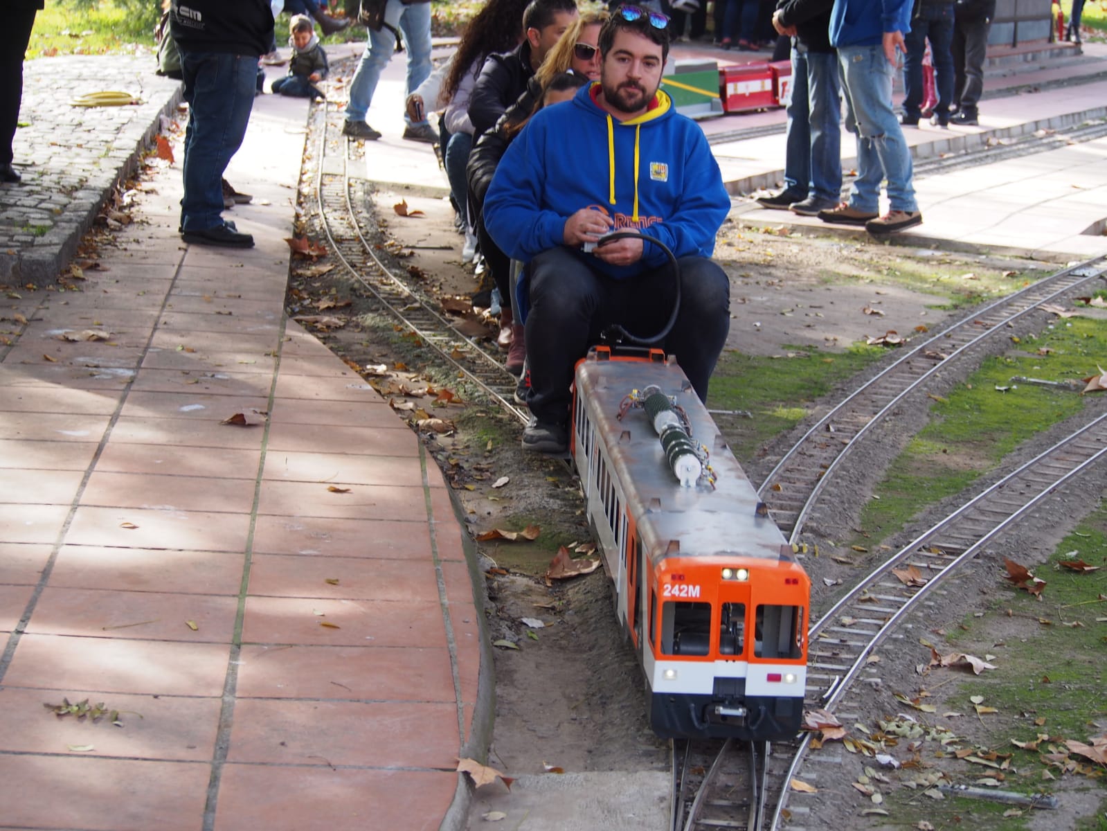

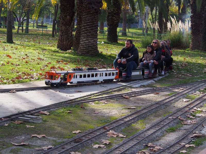

Buenas!

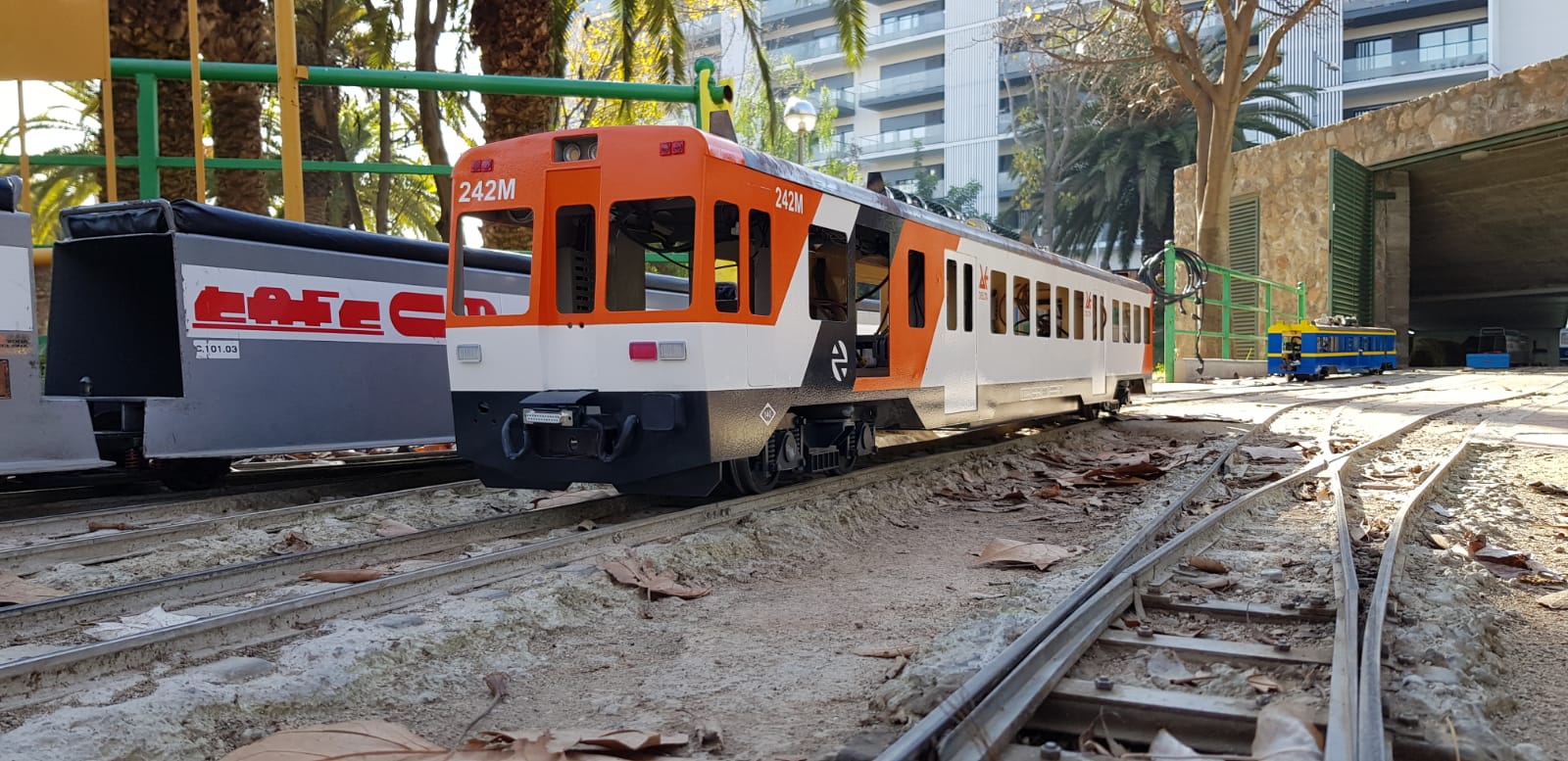

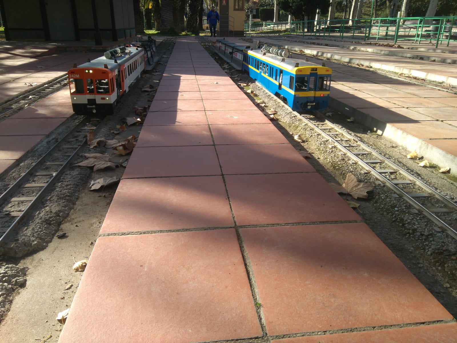

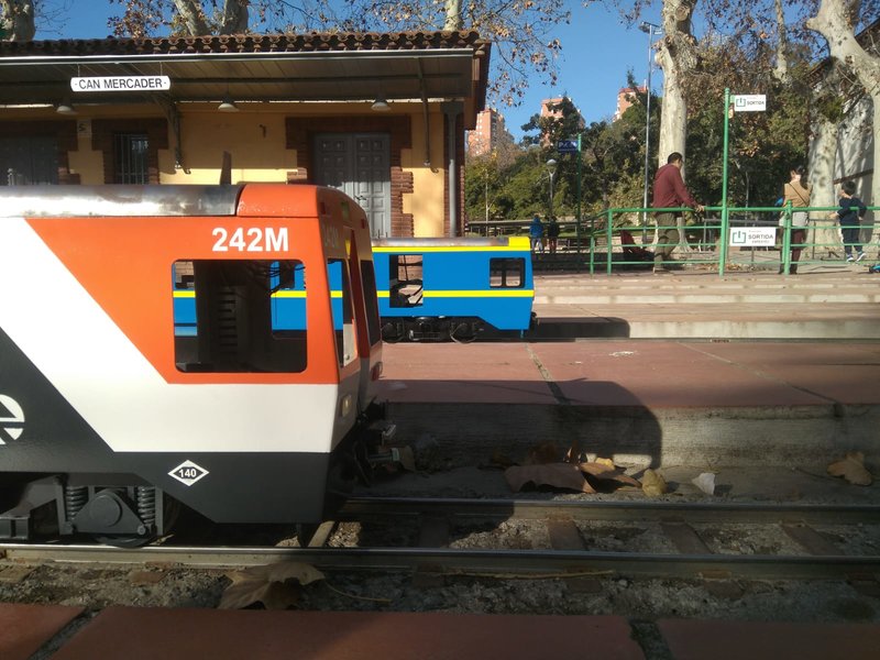

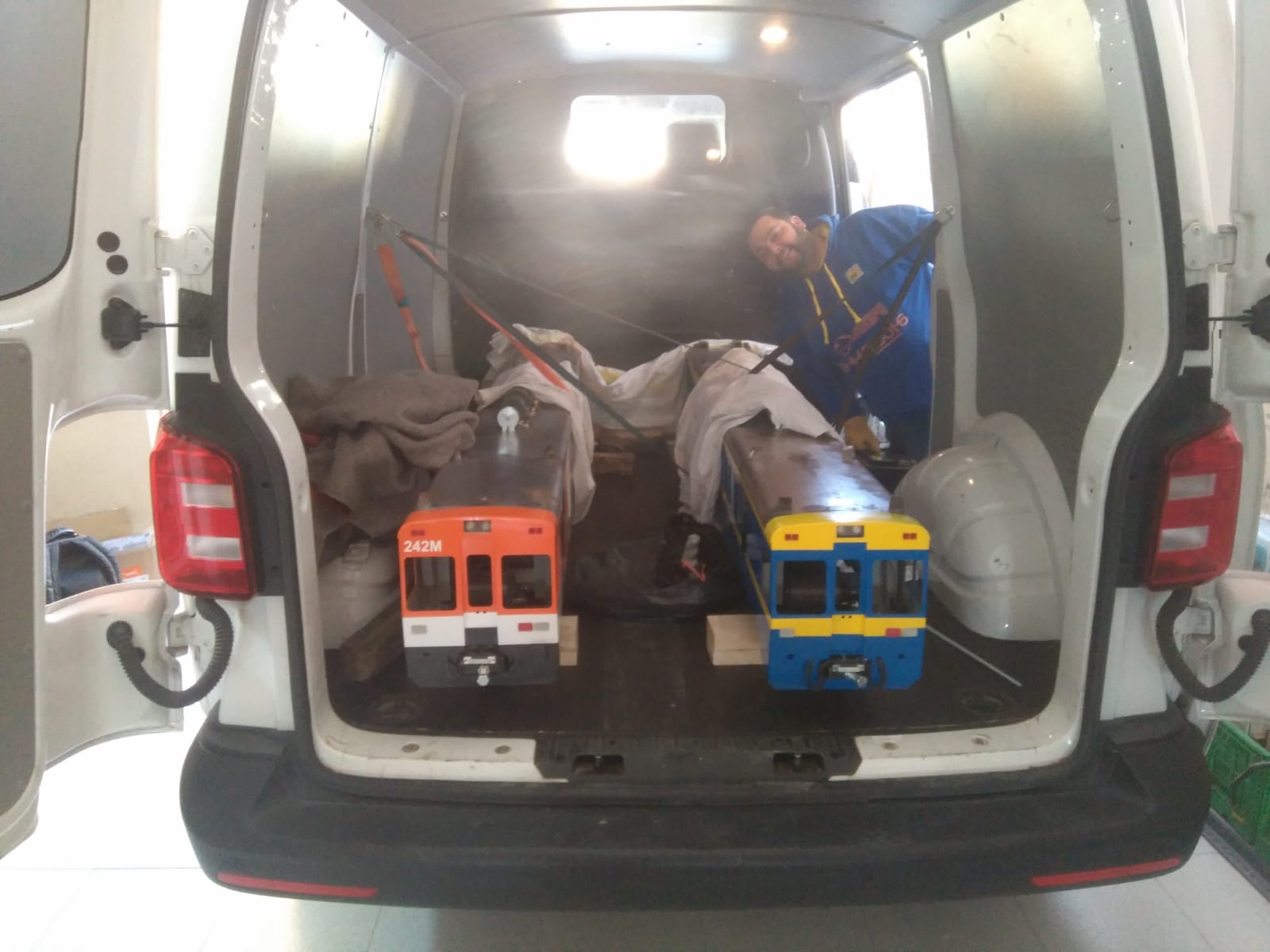

El pasado fin de semana estuvimos de pruebas con dos coches motores de las 440 en Can Mercader (Cornellà). Las dos se comportaron de fábula, hasta el punto que el domingo estuvimos prestando servicio con ellas. Aquí os dejo un pequeño reportaje:
Y aquí va un pequeño vídeo:
https://www.youtube.com/watch?v=89DSNwaZKE0&t=3s
Espero que os guste.
