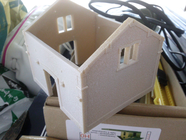

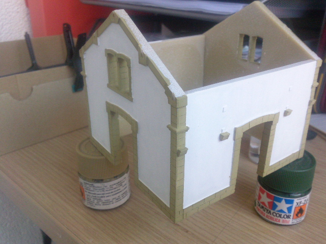

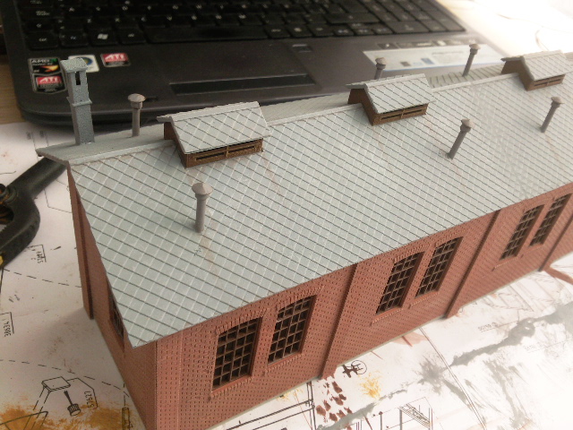

Actualizando trabajos,
La cochera de locomotoras está terminada. Se le ha colocado los desagües y las canaletas. Ahora estoy metiéndole mano al siguiente edificio que es un almacén antiguo de la marca artitec. Como ya sabeis, hay que andar lijando el inyectado para liberar las piezas, trabajo que ya tengo adelantado. Se le ha dado imprimación a las paredes y al techo que aún no los he pegado para facilitar el pintado en sus colores definitivos. Es importante dar imprimación aunque no del todo necesario según en qué modelos pero la verdad es que la imprimación base facilita mucho la adherencia de la pintura y cubre más también...
Fotos y hasta mañana...

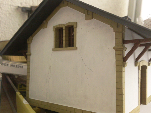

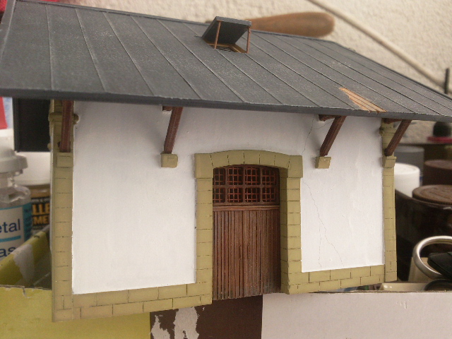

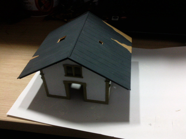

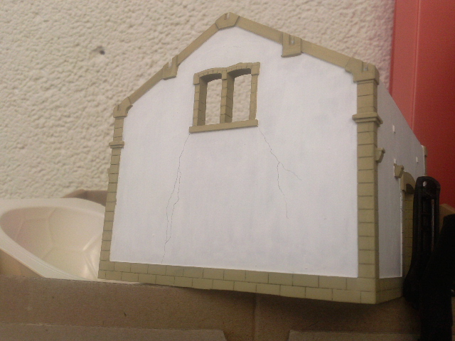

Se está empezando a dar pintura de acabado al modelo. Sobre la marcha se me ha ocurrido dar un toque de deterioro simulando las grietas de la pared con un portaminas 0.2 m.m al que le he sacado aún más punta con una lima de uñas... mirad vosotros mismos.
Mensajes: 346
Ubicación: Puertollano, Ciudad Real
Registrado: 12 Ene 2012 19:22
Muy buena idea, así tiene mas realismo ;)

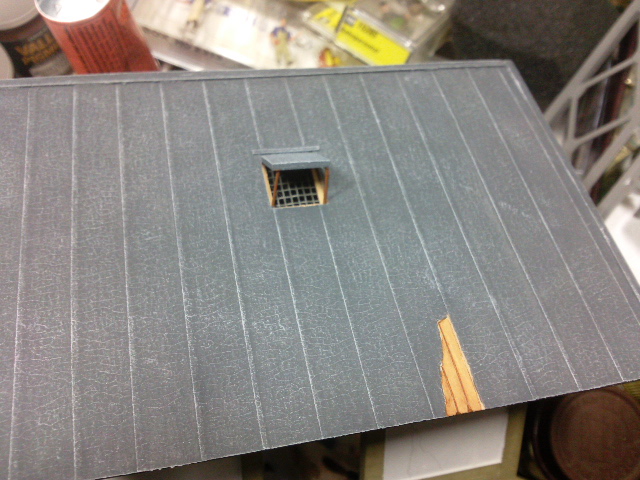

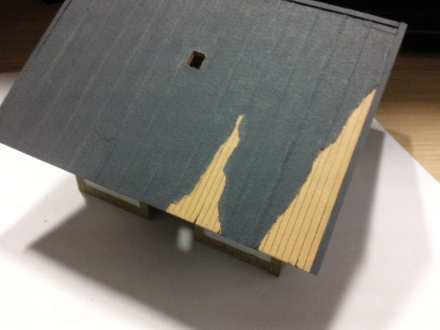

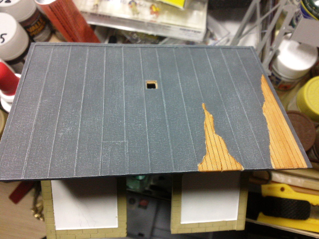

Se está pintando el techo que aún no está acabado. Lo que se le ha dado es la pintura de fondo, tanto de las llagas del tejado que deja al descubierto la madera (todo simulado y forma parte del modelo de fábrica) como del resto de la cubierta. Mañana se le dará pincel seco y se le dará un par de aguadas. En los próximos días se pintarán ventanas y algunos detalles adicionales.

¡¡MOOLAAA!! Te esta quedando de coña. Muy chulo el detalle del deterioro.

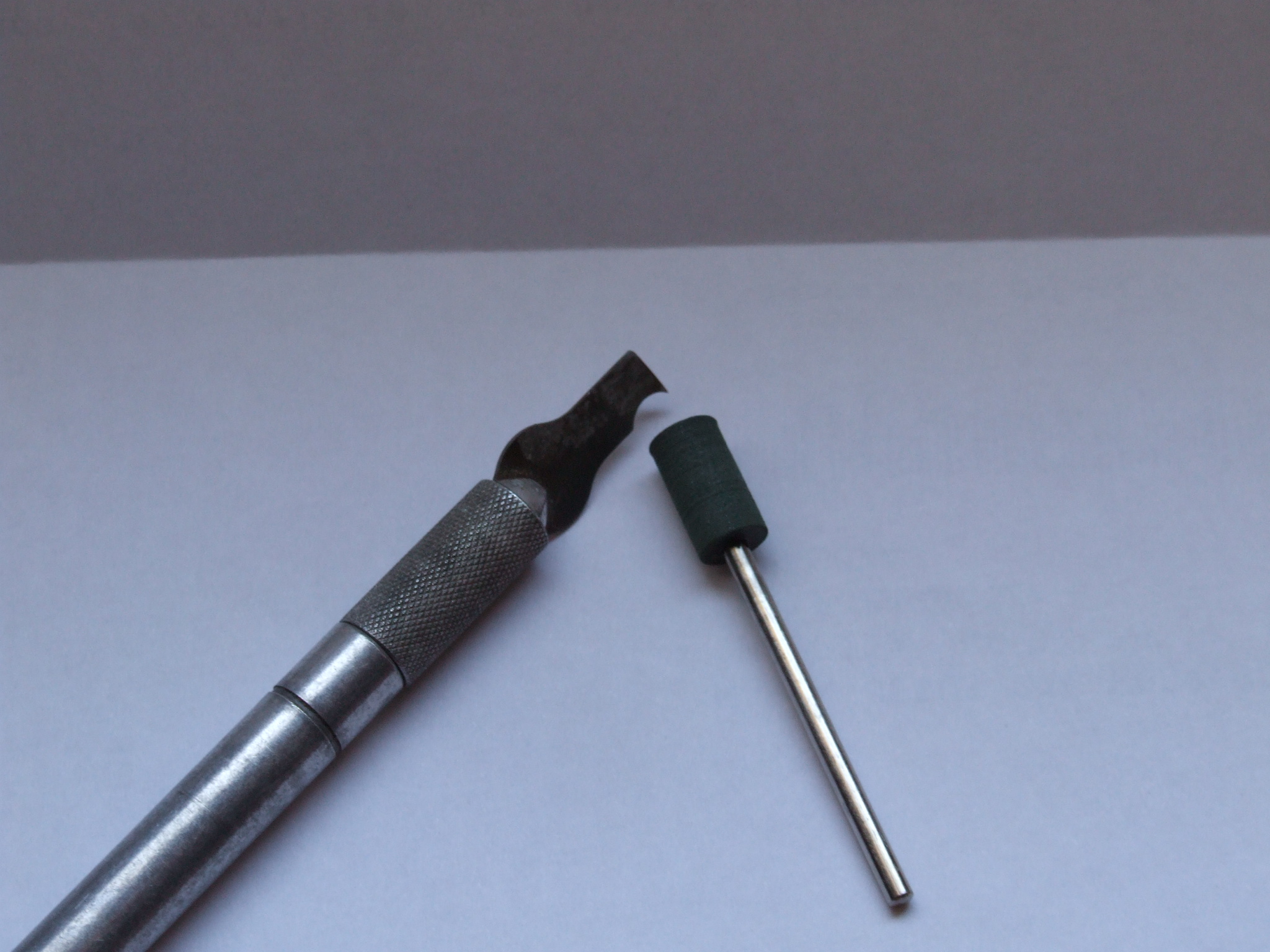

Si te sirve, en vez del portaminas, hace tiempo que me fabriqé este artilugio. Creo que se llama escariador. Si no lo recuerdo mal, saque la idea de un numero antiguo de EuroModelismo.
Lo hice con una cuchilla vieja de un X-acto. La fresa es de la Dremel, con lo que lo farique.

Hola, gracias por tu ingenioso invento. Es una versión mejorada de lo que he querido simular con lápiz porque imagino que además de simular la grieta, le dota de relieve verdad?? Lo tendré en cuenta para futuros proyectos; por ahora no voy a agrietar más mis modelos no sea que parezcan haber sufrido un terremoto.
Hoy a penas he podido implicarme en la maqueta, tan solo he dado pincel seco al techo...
Mensajes: 1557
Ubicación: Valladolid
Registrado: 06 Abr 2011 17:03
Está quedando espectacular.
Ese tejado tiene muy buena pinta con esos desgastes. Apunto el truco del portaminas, muy buen detalle.

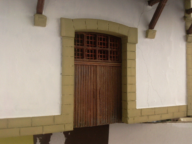

gracias a todos, bueno, adjunto tres últimas fotos del modelo acabado a falta de pigmento, pero eso es cosa menor.
saludos.
Mensajes: 2263
Ubicación: Ripoll
Registrado: 13 Jul 2008 22:44
Me parece que tienes un problema de grietas en la pared del edificio, como te venga un técnico te cerrará el edificio por peligro de hundimiento.
