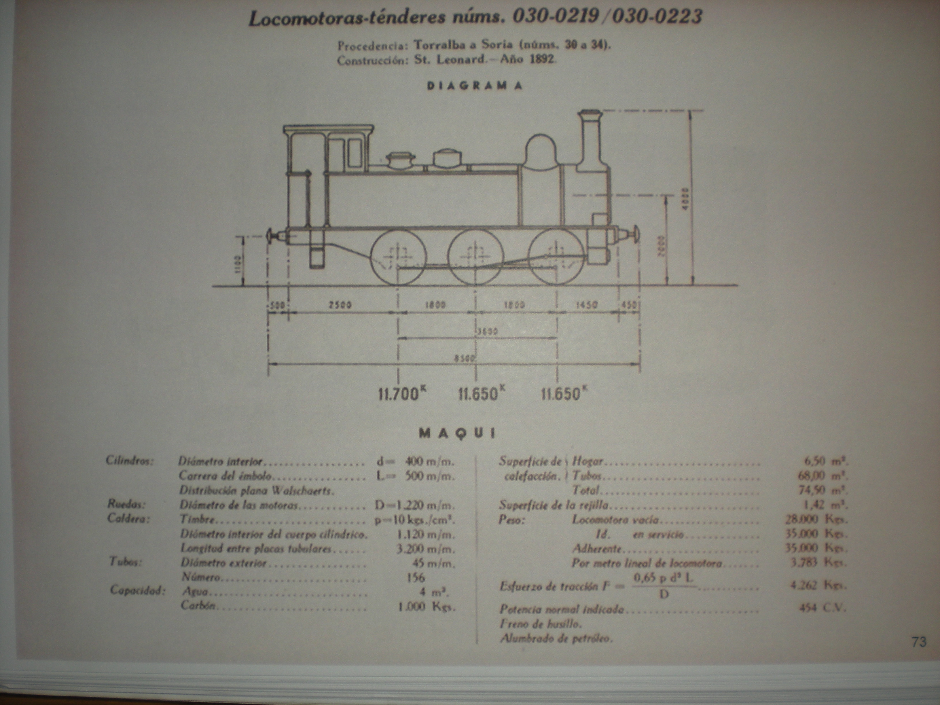

Lo acabo de medir, yo diría que sí está a escala, el diámetro de las ruedas del modelo es 14mm y en la máquina real 1220mm

LOS PLANOS SON ESTOS?
Mensajes: 1367
Registrado: 19 Oct 2012 13:57
Ya tienes trabajo 241valvulas.

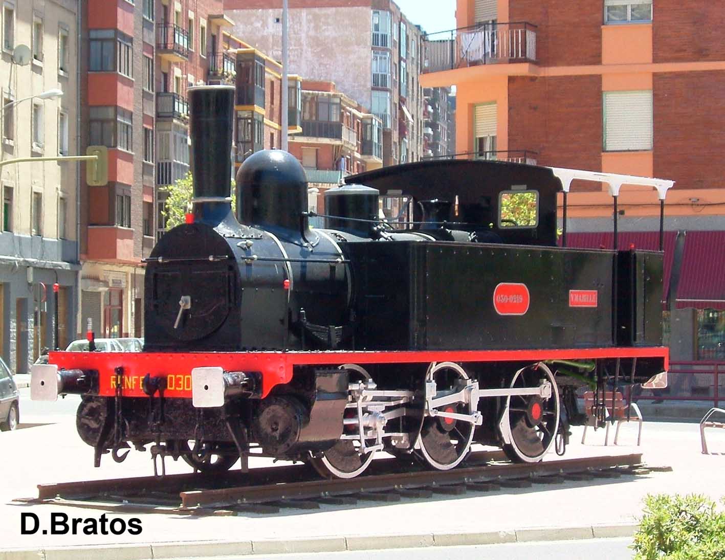

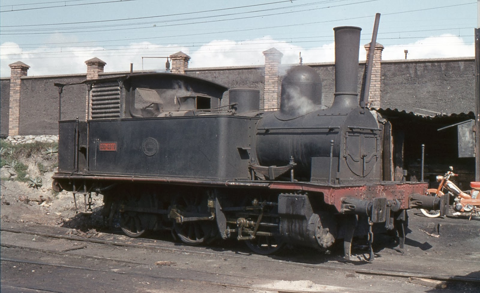

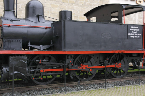

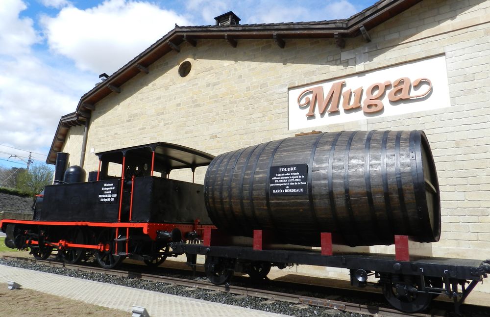

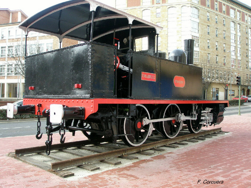

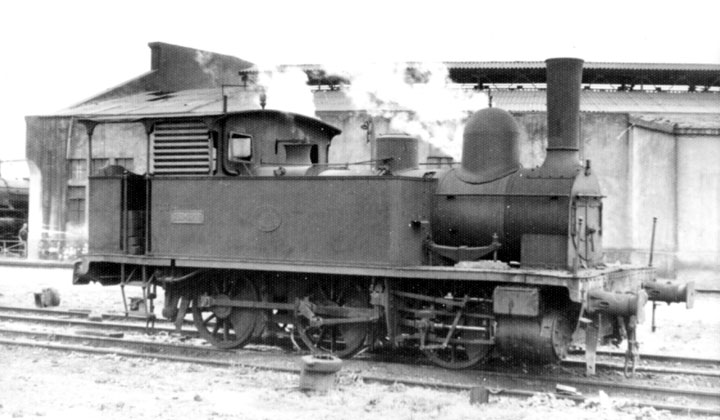

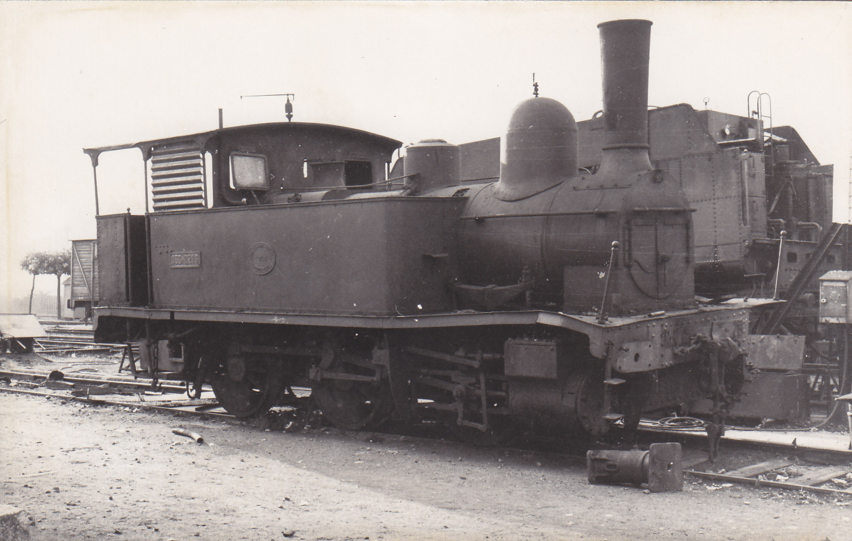

241valvulas escribió:
MUCHAS GRACIAS FER,ME SETOY ANIMANDO.TIENES FOTOS DE LA REAL TU O ALGIEN ?
Una pequeña recolecta por la red... no creo que haya reticencias a que las cuelgue aquí, es por una buena causa ;)
Mensajes: 1021
Registrado: 09 Ene 2017 22:13
Muchas gracias JuanCarlos un gran trabajo eres un experto en la materia.Saludos.

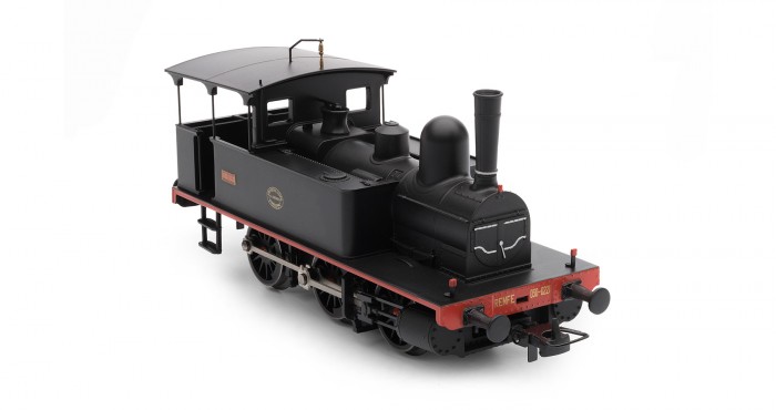

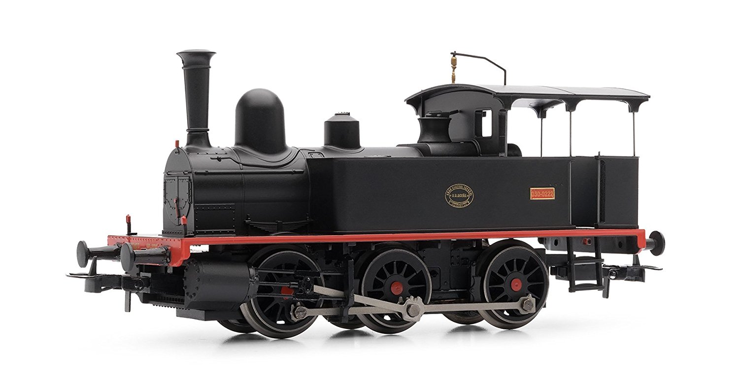

Algien tiene fotos de la miniatura de electrotren?
Un par de ellas...
Puedes observar las diferencias... las más cantarinas, los cilindros, el bielaje, la falta de la parte trasera del chasis bajo la cabina, separación del tercer eje...
Mensajes: 1021
Muchas gracias JuanCarlos me has mostrado la mitad del trabajo.Te estoy muy agradecido por preocuparte.SALUDOS
