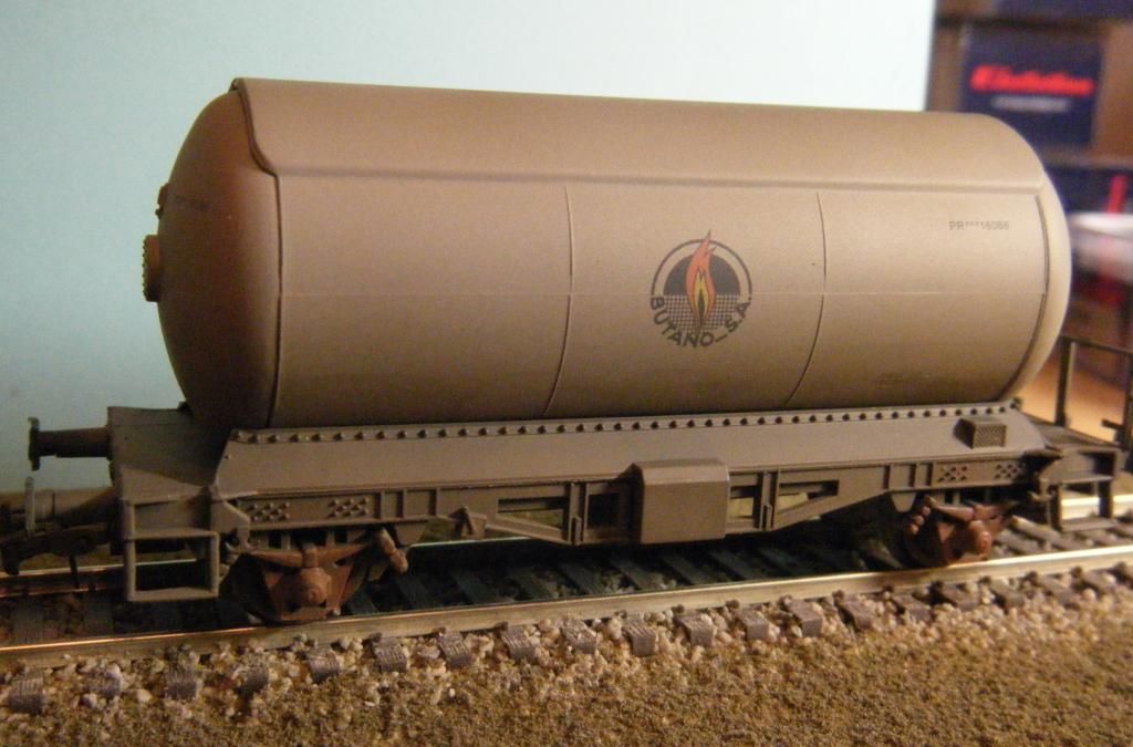

Una aportacion al hilo. Cisterna RR de ktrain sutilmente envejecida.
Buen trabajo.
¿ Has utilizado aerógrafo o sólo pigmentos?
Pingmentos y productos Ak interactive

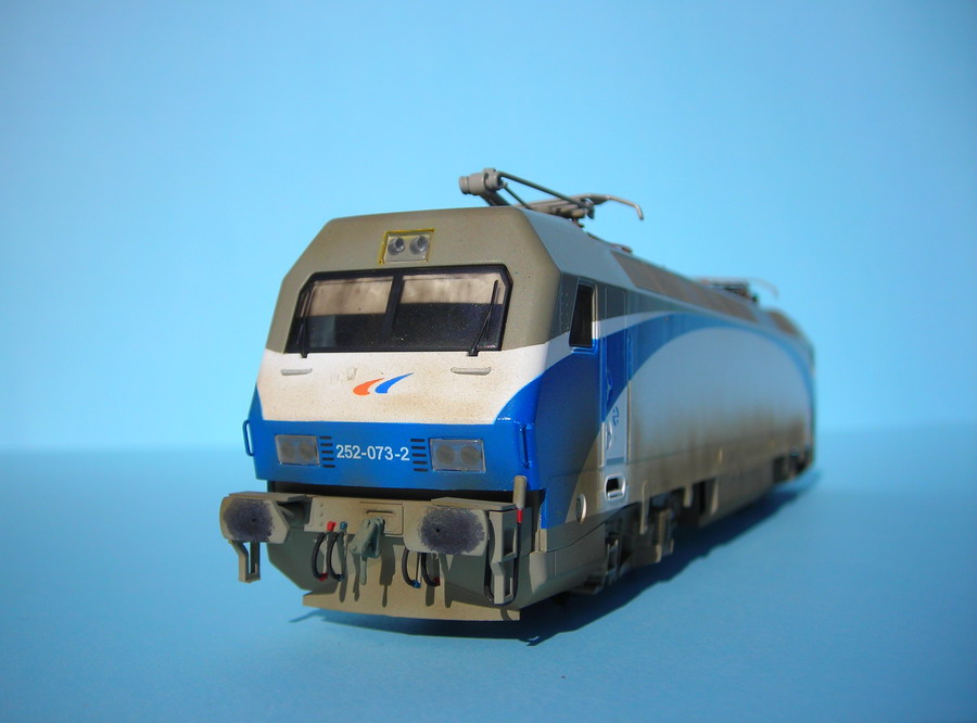

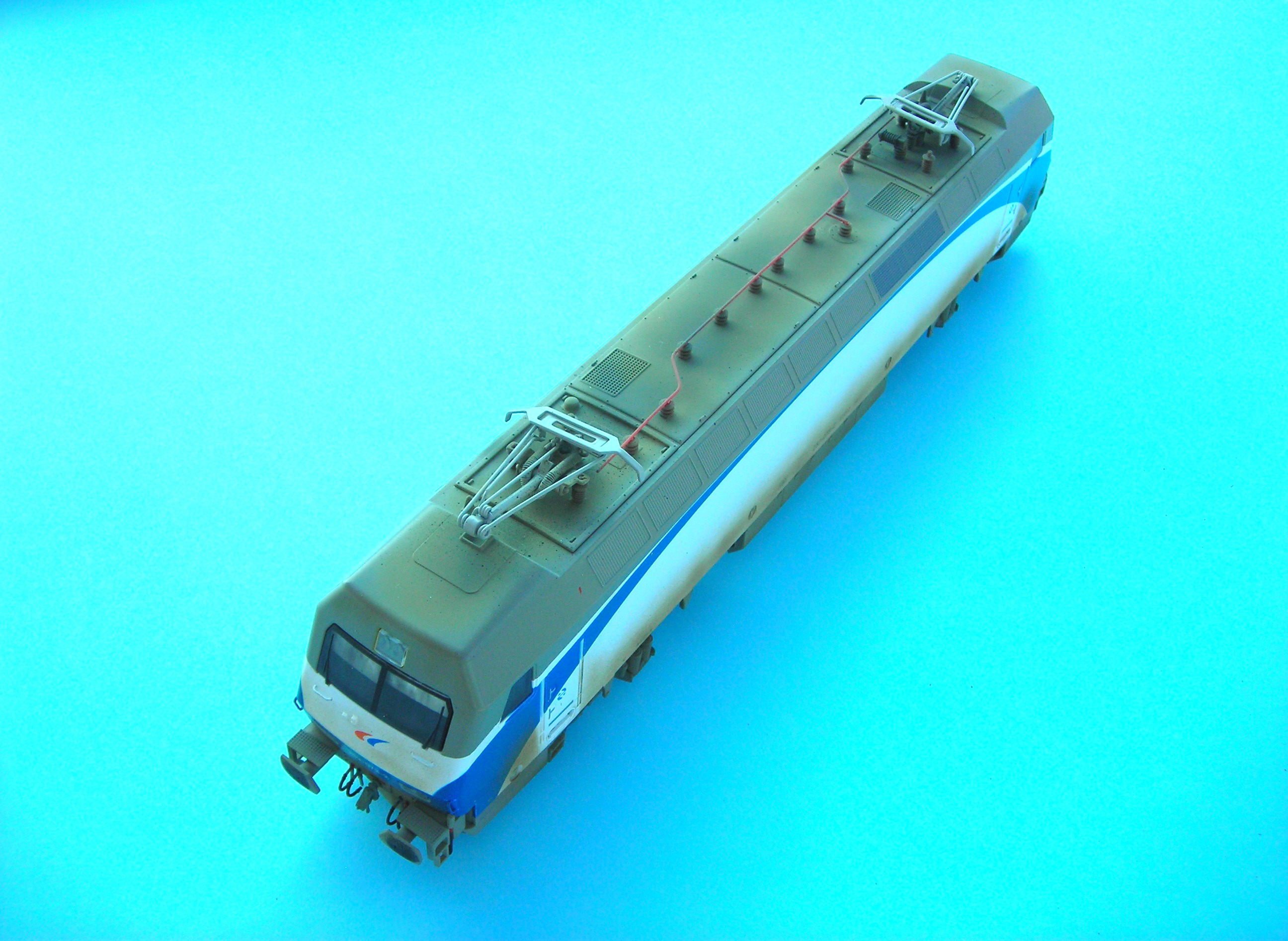

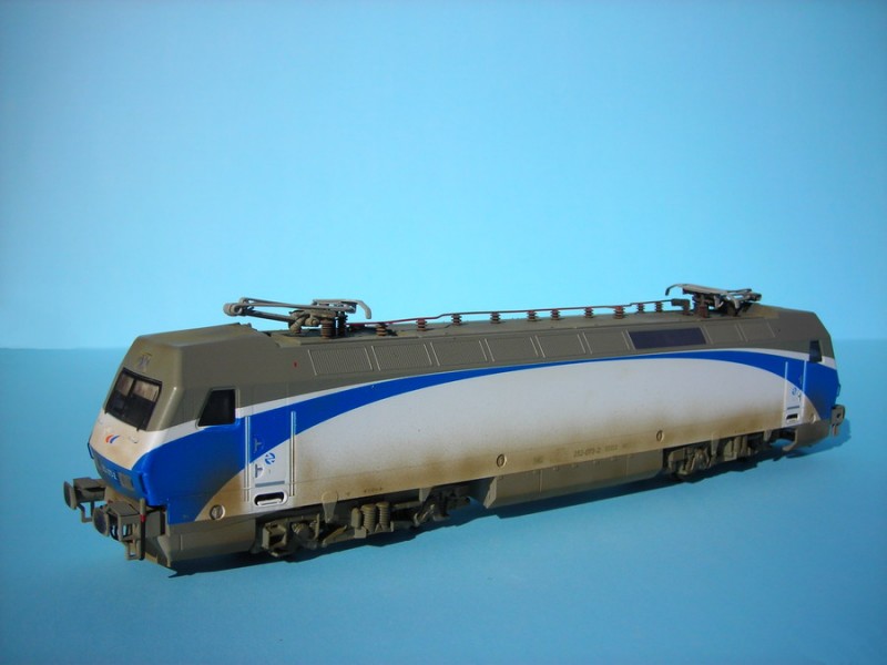

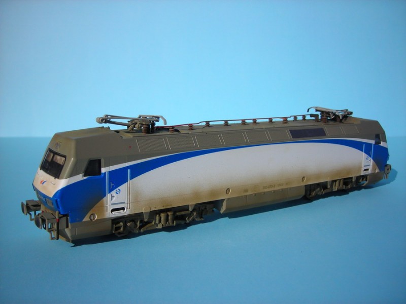

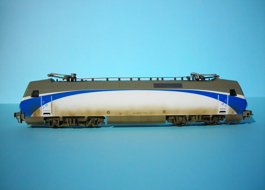

Sigo con más envejecidos. Ahora, una un poco más modernita, la 252 en decoración "Grandes Líneas".
Los detalles que lleva son: el tintado de las lunas, las cortinillas de la cabina, las conexiones de las mangueras de freno pintadas en color rojo y azul, el gancho y tensor pintado en color verde turquesa (procedente de la sustitución por algún repuesto, según foto) y los vestigios de su anterior decoración (taxi) en el foco superior.
Aquí el detalle es, tal y como se ven en la realidad y reproducida en alguna en este mismo hilo, la suciedad en general en los bajos de la locomotora excepto las puertas de acceso a las cabinas que han sido "limpiadas", supongo, por los encargados de su mantenimiento.
Como siempre, espero que os guste y os sirva de idea para darles algún "toque especial" a las vuestras.

¡¡Enhorabuena por esos envejecidos!!, creo que los modelos ganan en realidad con ese aspecto y no como vienen de fábrica.
Solo un apunte, desde mi trabajo (es un punto elevado) veo pasar un montón de tipos de trenes, tanto mercancías como de pasajeros, y lo que si te puedo comentar es que los techos están muuuucho más oxidados de como los dejas tu. No te cortes en darles más óxidos, e incluso en las locomotoras más viejas, puedes hacerles bastante desconchones de óxido. imagino que conoces la técnica del "chiping", creo que podrías utilizarla.
Seguiré tus trabajos con atención.
¡¡Ánimo!!

Preciosa esa cisterna de butano ;)

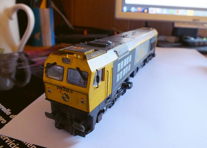

Este es mi primer envejecimiento, el resultado no me acaba de convencer... :roll:
Mensajes: 771
Registrado: 21 Nov 2009 11:07
No está mal. ¿ Has utilizado pigmentos?. Yo prefiero utilizar el aerógrafo porque me parece más limpio y preciso. Con los pigmentos conviene aplicar poca cantidad para no pasarse y utilizar unos guantes para no dejar marcas de dedos al tocar el material antes de darle el barniz protector. Si utilizo pigmentos es para pequeños detalles como óxido y suciedad en topes, mangueras, enganches...

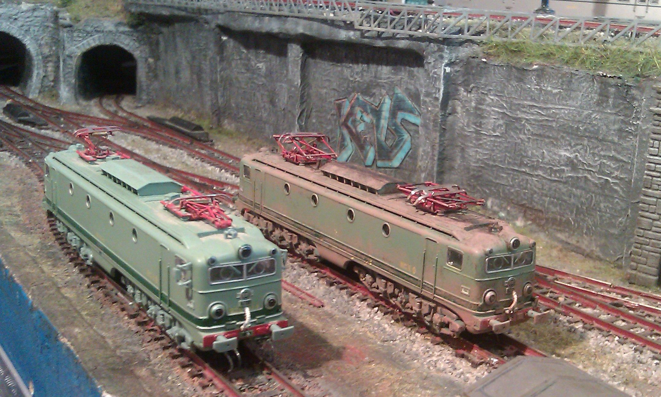

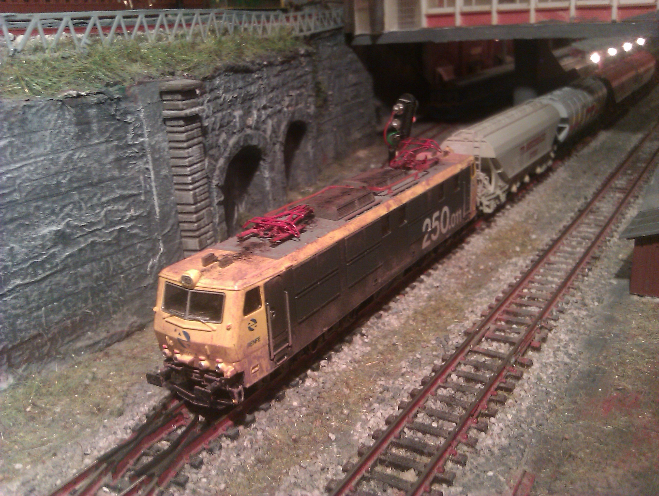

geniales envejecidos, ahora os presento yo una de mis envejecidas, al lado de su hermana, es en escala N y he utilizado la tecnica del pincel seco, ya que no dispongo de aerografo...
Gracias por la observación. Soy consciente de ello, pero en esto del envejecimiento creo que es mejor pecar por defecto que por exceso. Los desconchones exagerados, creo, son más propios de vagones de mercancías, coches de viajeros apartados del servicio y locomotoras con "muchos kilómetros a sus espaldas".

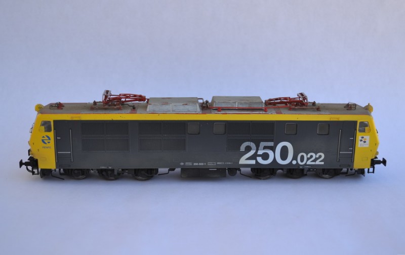

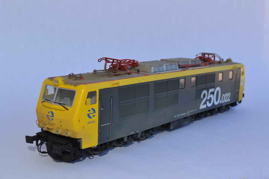

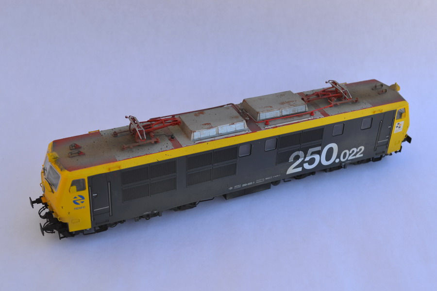

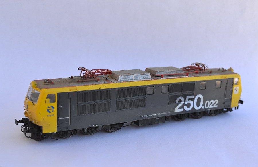

Y sigo. Ahora casualmente una a la que apliqué algunos detalles de óxido en el techo, concretamente una 250 en colores "taxi".
Y no, no es una locomotora de Roco, es de Vitrains. Lo digo por si alguien se había fijado en los cuatro pilotos del testero, pues estos han sido mejorados para ofrecer su forma original como sí hizo Roco, aunque a esta última no le perdono el que haya reproducido medio bogie superior sin dibujo para, se supone, mejorar su rodaje en curvas cerradas (no sé si existirá algún caso parecido con otra locomotora, pero yo no lo conozco).
En esta toma podéis ver el color base que apliqué al techo excepto a las mesas de los pantógrafos y que es un color rojo anaranjado, imagino que es una suerte de pintura impermeabilizante o aislante o ambas cosas que ví en una 250 que fotrografié desde una pasarela, aunque cuando estaban en colores "Mazinger" también la llevaban.
Saludos y espero que también os guste.

Preciosa esa 250 compañero!!

piotr250 escribió:
El tema del bogie, BR 103 de Märklin, desde la primera hasta la última en sus más de 40 años en el mercado. Y con un pequeño recorte, CC 72000 y CC 6500 de Roco. Pero aun hay más modelos con esa solución gualtrapas.

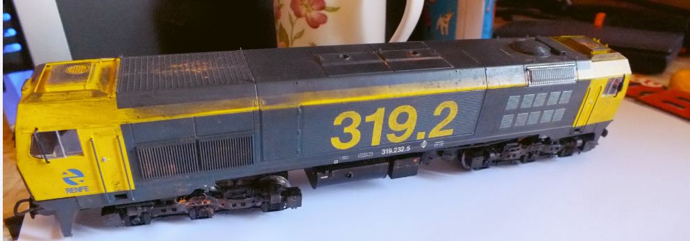

mas material envejecido por la tecnica del pincel seco, y en escala N
Mensajes: 117
Registrado: 07 May 2014 17:12
otra mas
