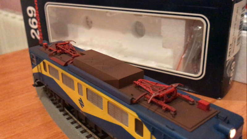

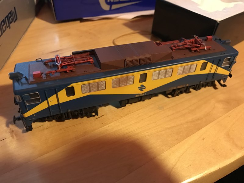

Dejo unas fotos de mi 269 con el cableado del techo y caja eléctrica realizadas en 3d por el compañero.. Proximemte cambiaremos las toperas.

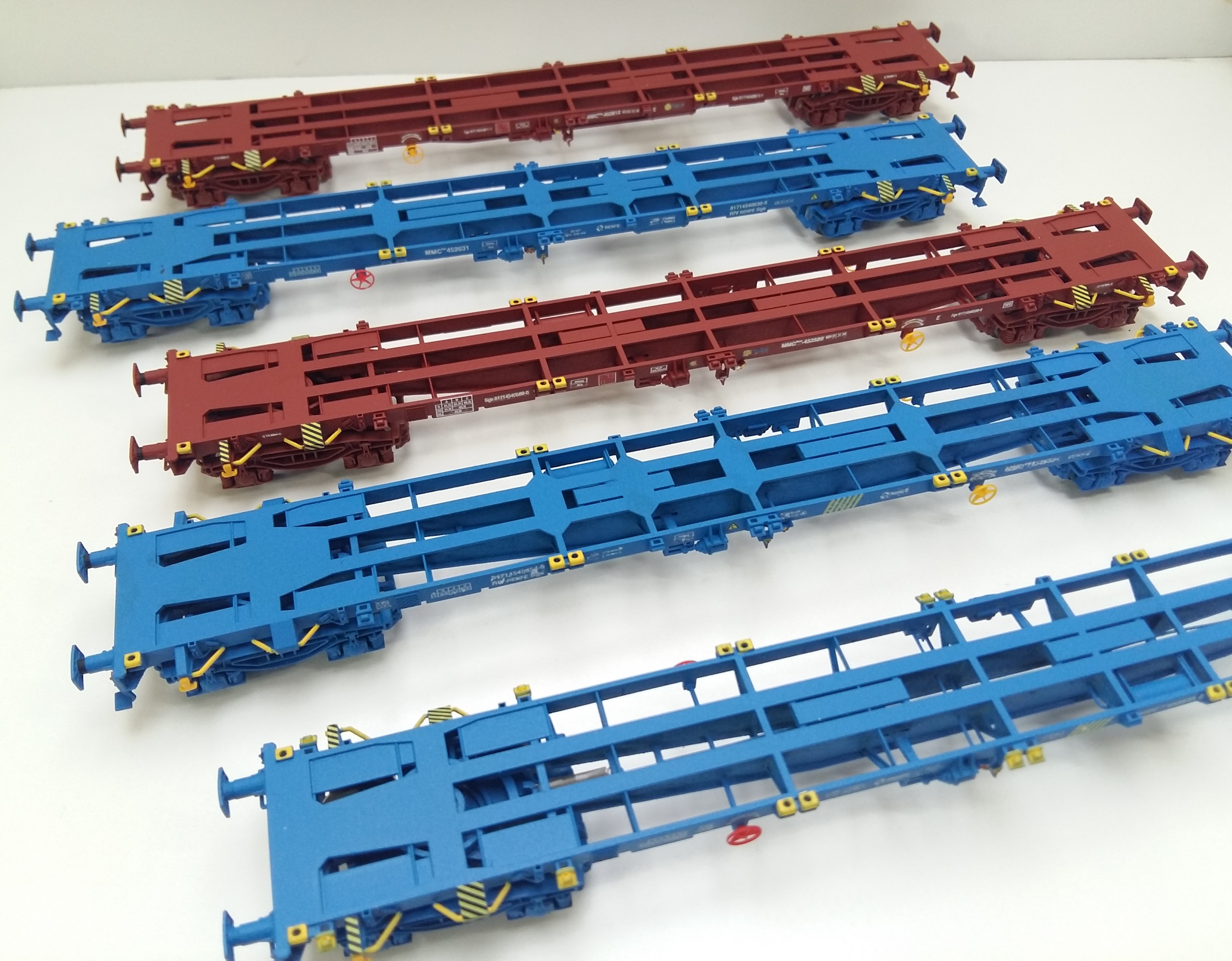

mas versiones de las plataformas MMC2
En concreto color oxido y azules tanto de Transporte combinado como de Operadora. Se incluyen las mas modernas con la estructura reforzada.

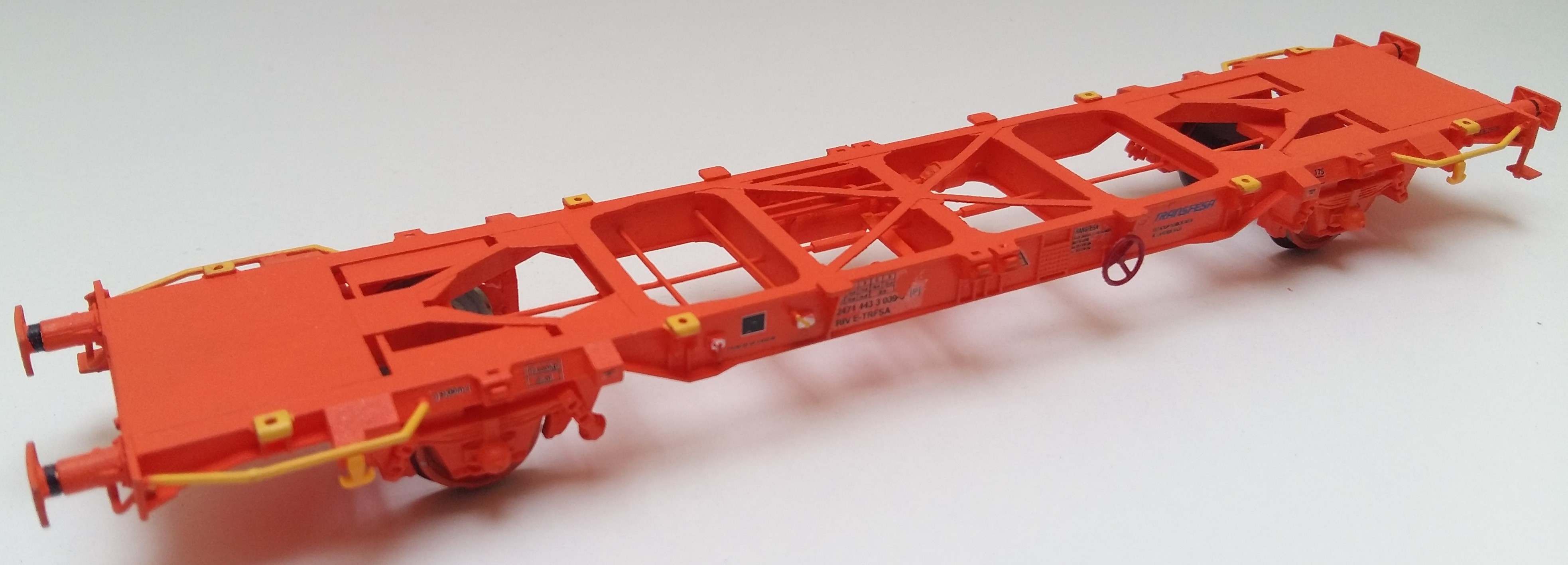

dos versiones nuevas de las plataformas MC4E. En este caso de Transfesa:

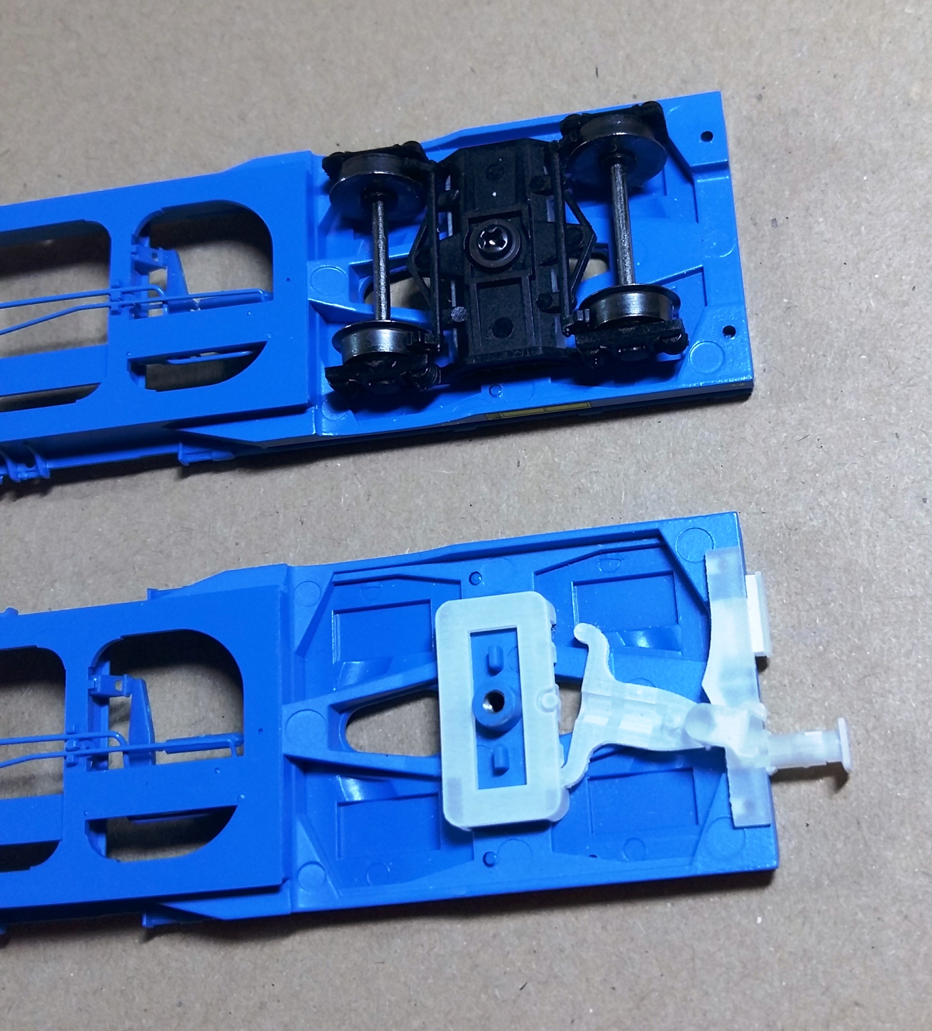

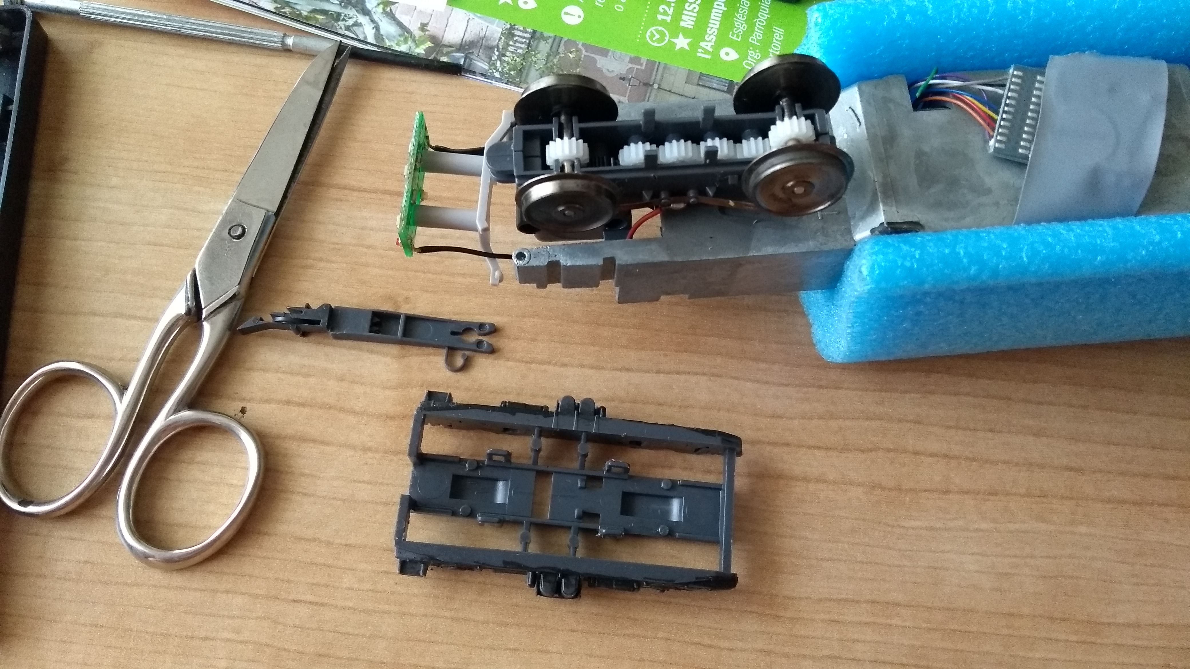

Abrir bogie de 252 Mehano.
Por si alguien mas lo intenta...a mi me ha costado un rato porque viendo el esquema que viene en la caja al comprarla no qieda muy claro...
La tapa inferior del bogie va encajada con esos 4 soportes qie se ven en la foto. Mal sistema. Muy facil que se partan.
La idea de abrir el bogie era doble. Por un lado mirar como sacar la cutre-cinematica que trae de fabrica para la sustitucion por la 3d de este hilo. Yo no he podido sacarla sin abrir el bogie. La tapa esta diseñada para bloqiearla en su sitio.
El segundo motivo era estudiar el cambio a ejes sin aros para ver si me valian unos que tenia...pero va a ser que no.
Mabar ! Queremos ejes sin aro como repuesto para las 252, aVes, Euromeds y 333 de Mehano !!!
He buscado fotos de como abrir el bogie de las 252 y no las he encontrado. Creo que al implicar tambien la cinematica en este gran hilo encaja.
Salud !

Si no recuerdo mal no hace falta desmontar el bogie para sacar el cajetin. Sale a presion. Lo comprobaré.

Pues yo lo he probado y no puedo ni desconectar la barra ni conectarla con la tapa del bogie puesta.
Me da miedo hacer mas fuerza... Tengo miedo de partir algo.
A estas barras, llamarlas cinematicas es hacerles un favor..., se les rompe facilmente uno de los plastiquitos laterales que las hacen centrarse solas. El mio tiene uno roto como se ve en la foto.
Sustituir la "cinematica" no solo es una mejora estética del modelo... sino también una forma de obtener recambios.
Salud !

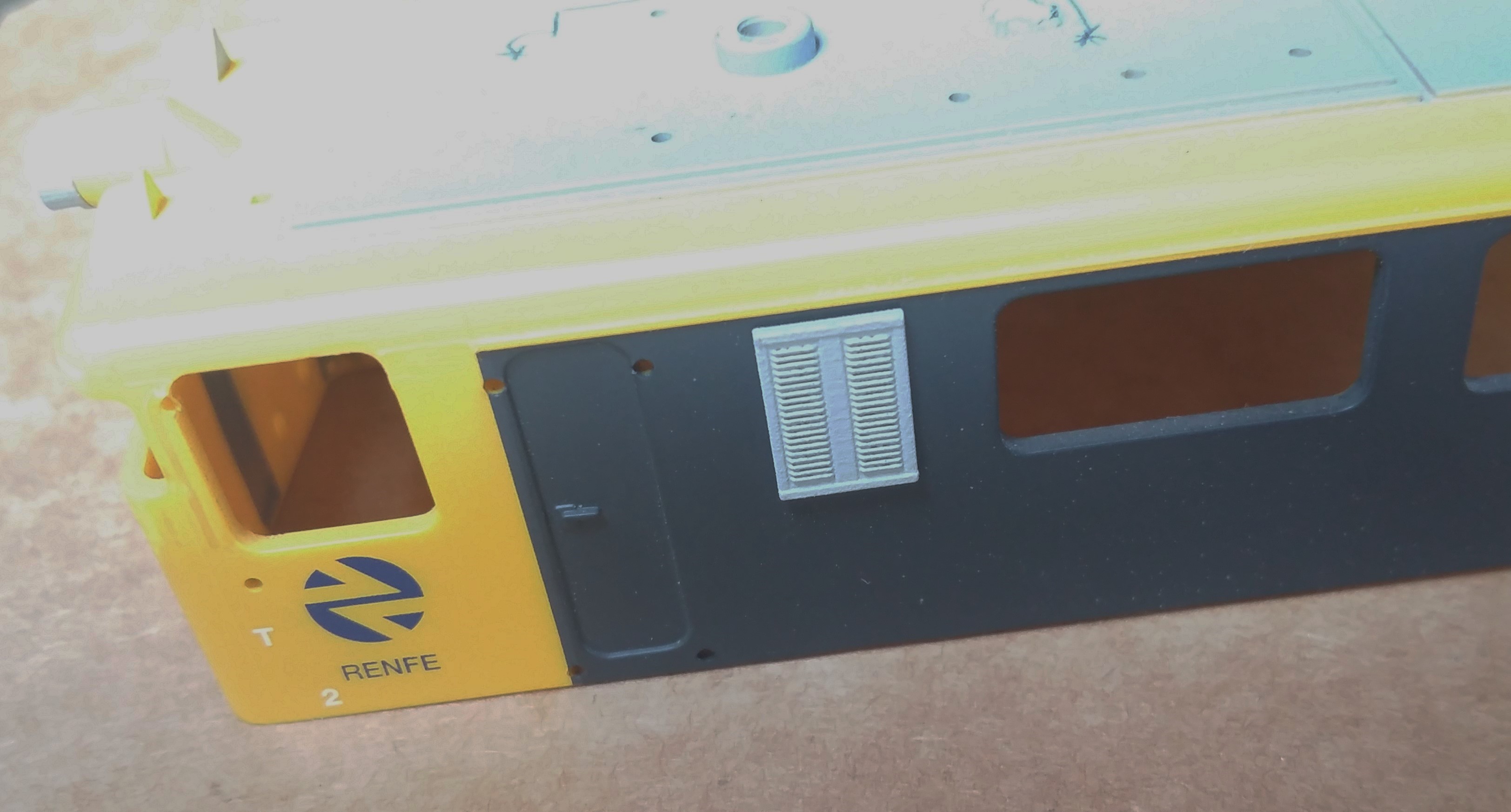

mas cosas...
Le toca el turno a los accesorios para detallar locomotoras.
Rejilla aire acondicionado, foco de doble optica y protector triangular de la bocina, para locomotoras japonesas.

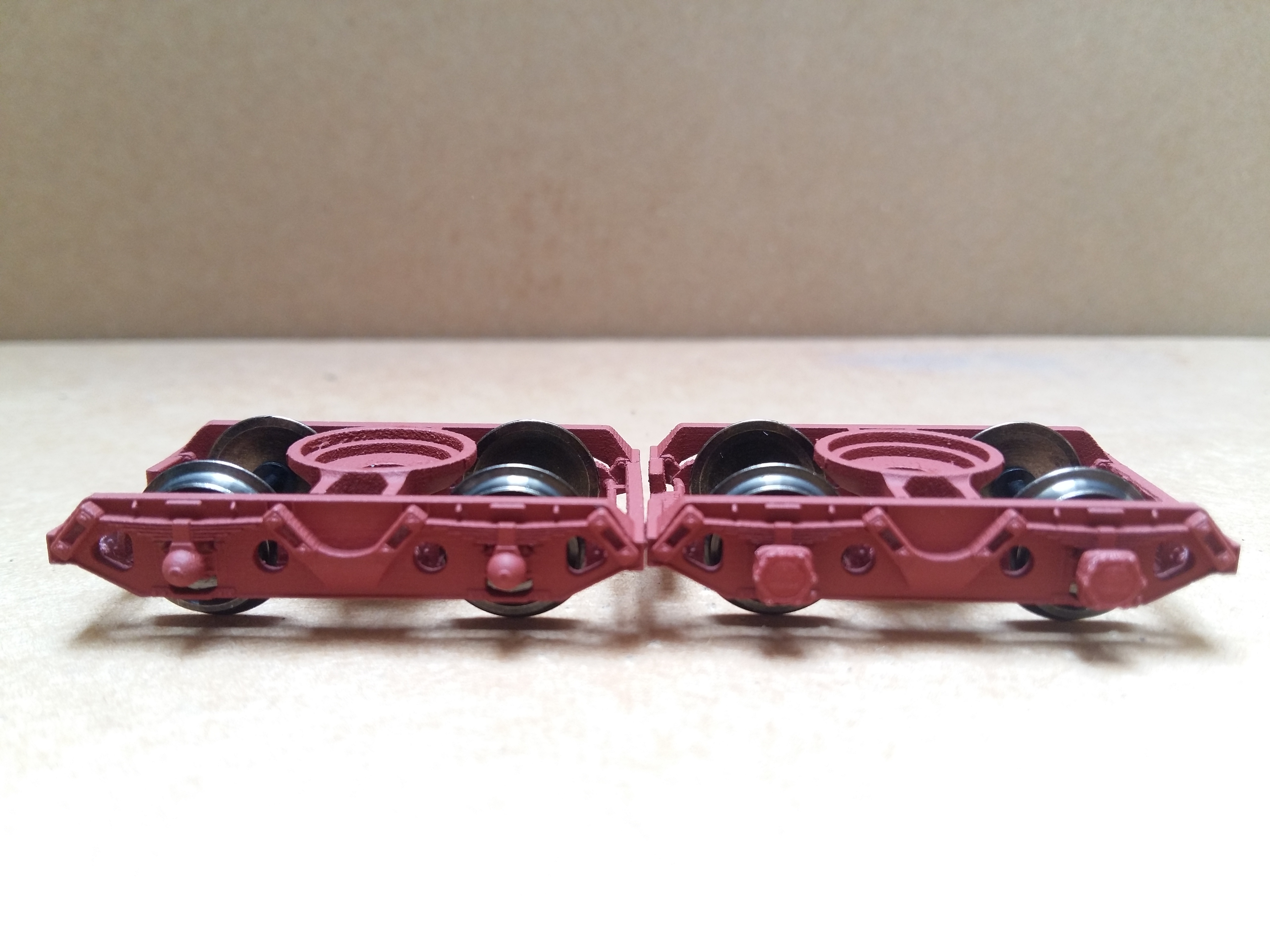

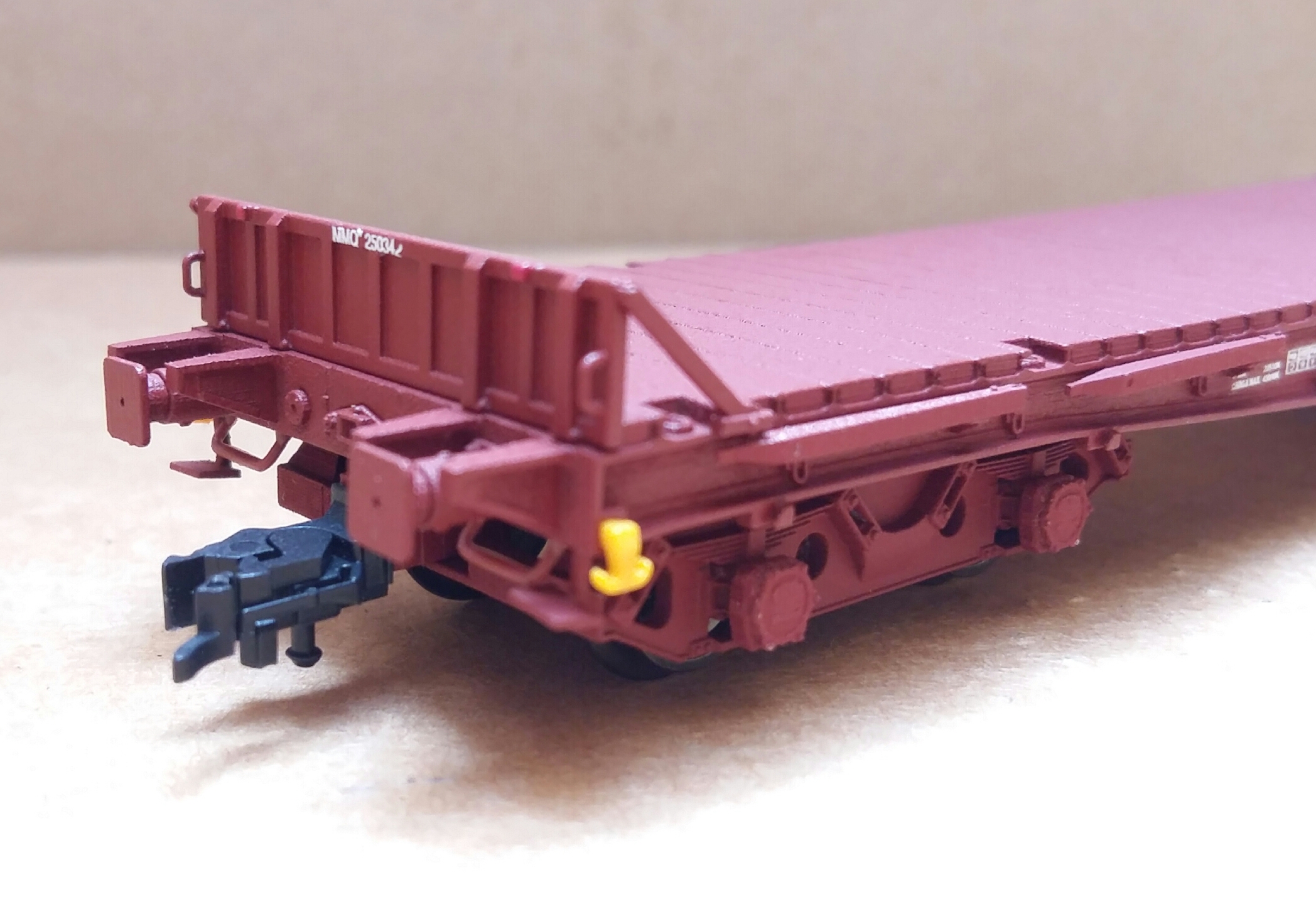

una nueva variante de los bogies ORE. Esta vez con cajas Athermos. Como el anterior, completamente en 3D y compatible con la sujeción para vagones Electrotren.

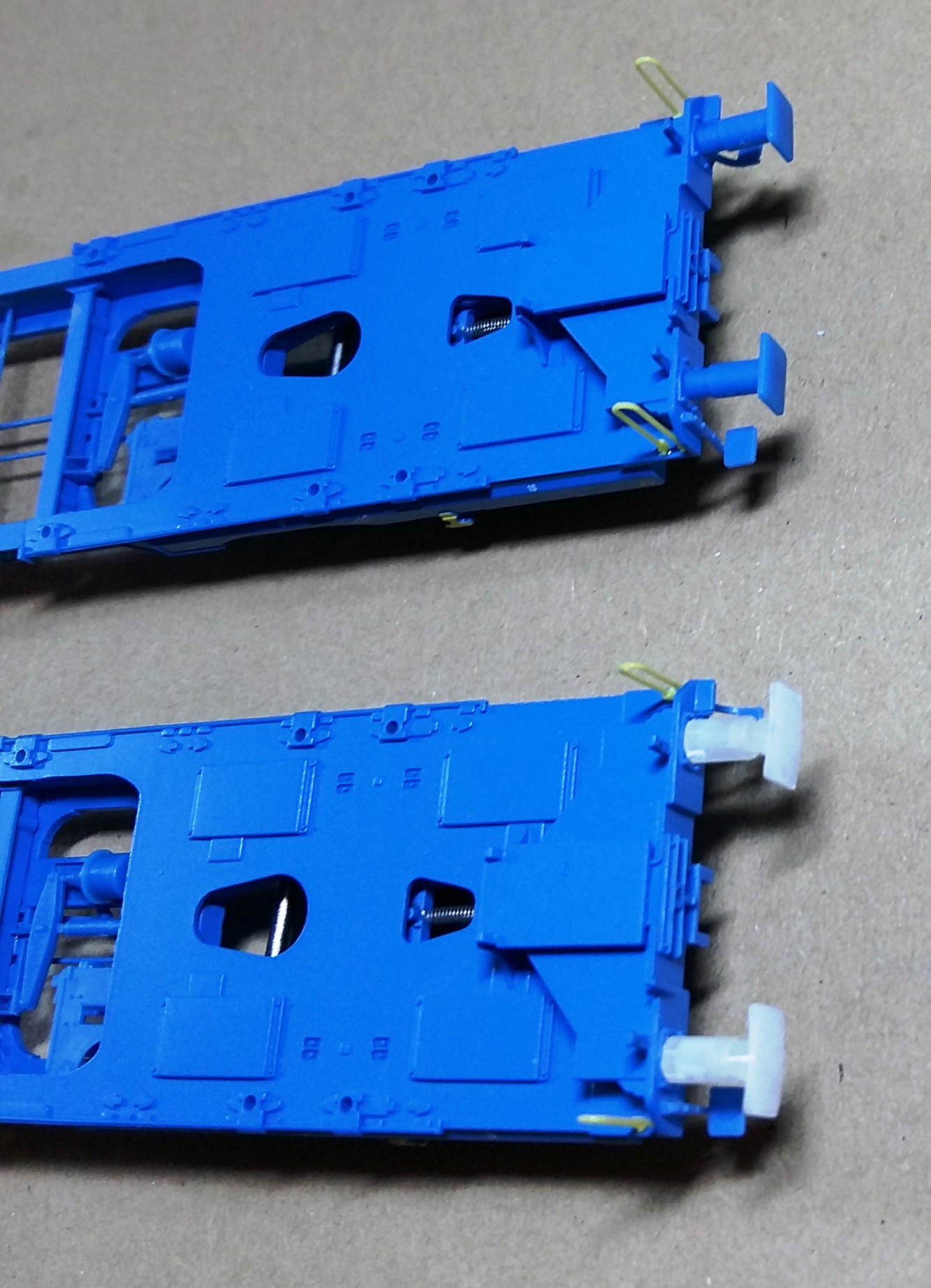

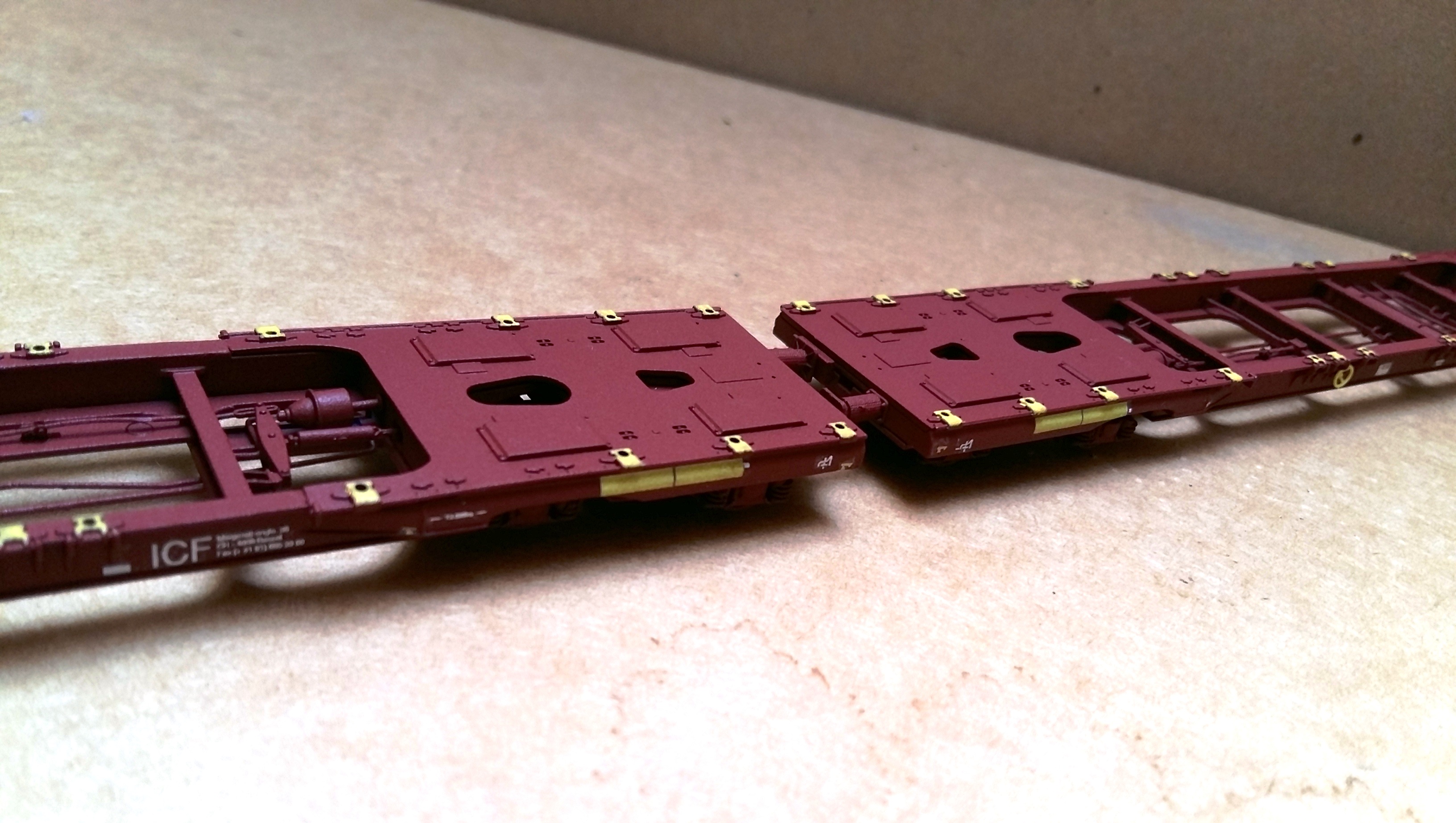

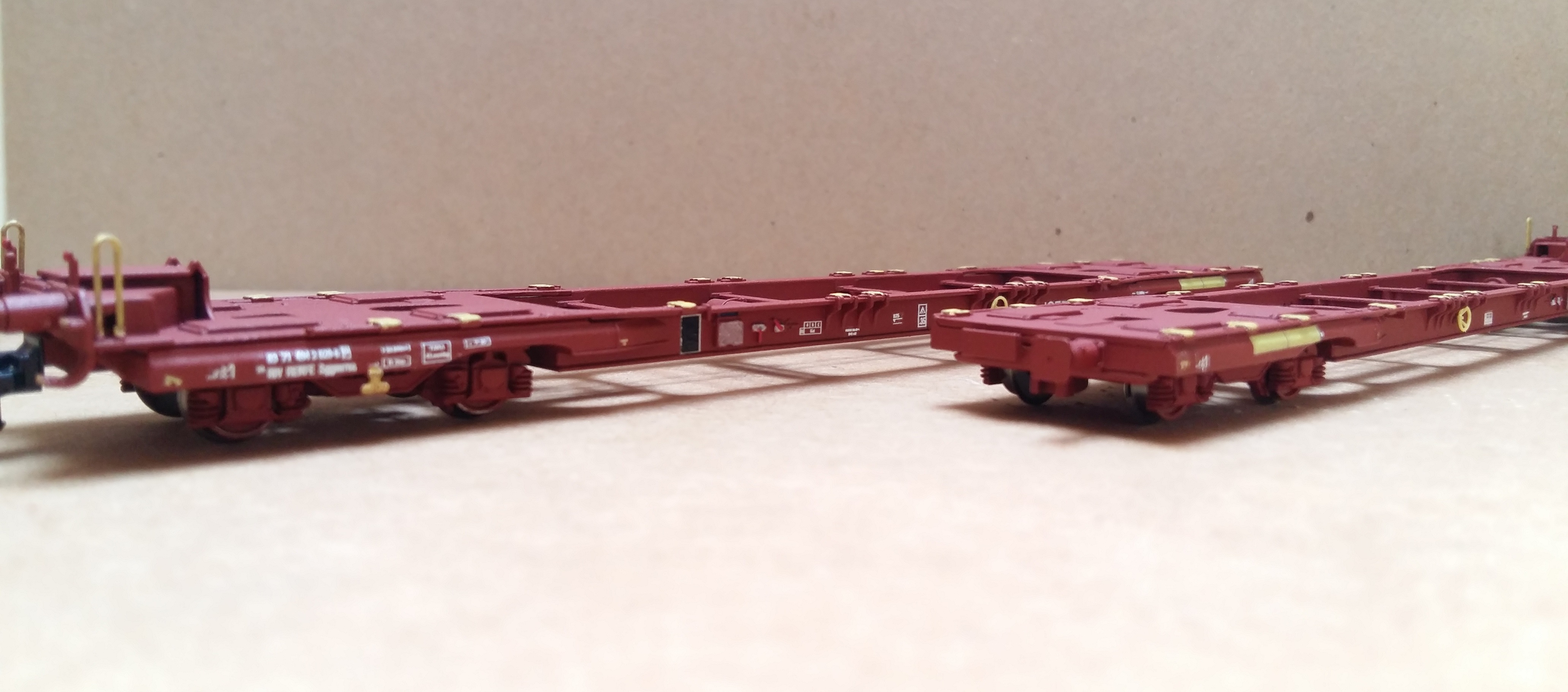

Renferizacion de la plataforma SGGMRRSS de Brawa. Se le han añadido nuevos topes tanto en el testero como entre los semivagones, y se le ha incluido cinemática.

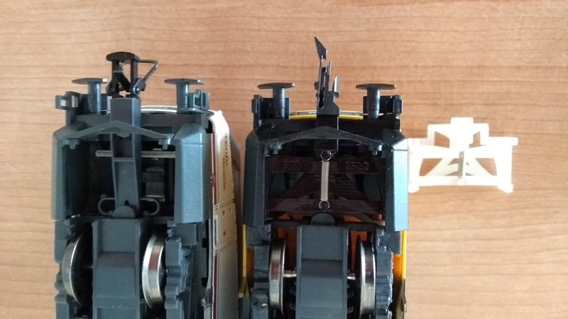

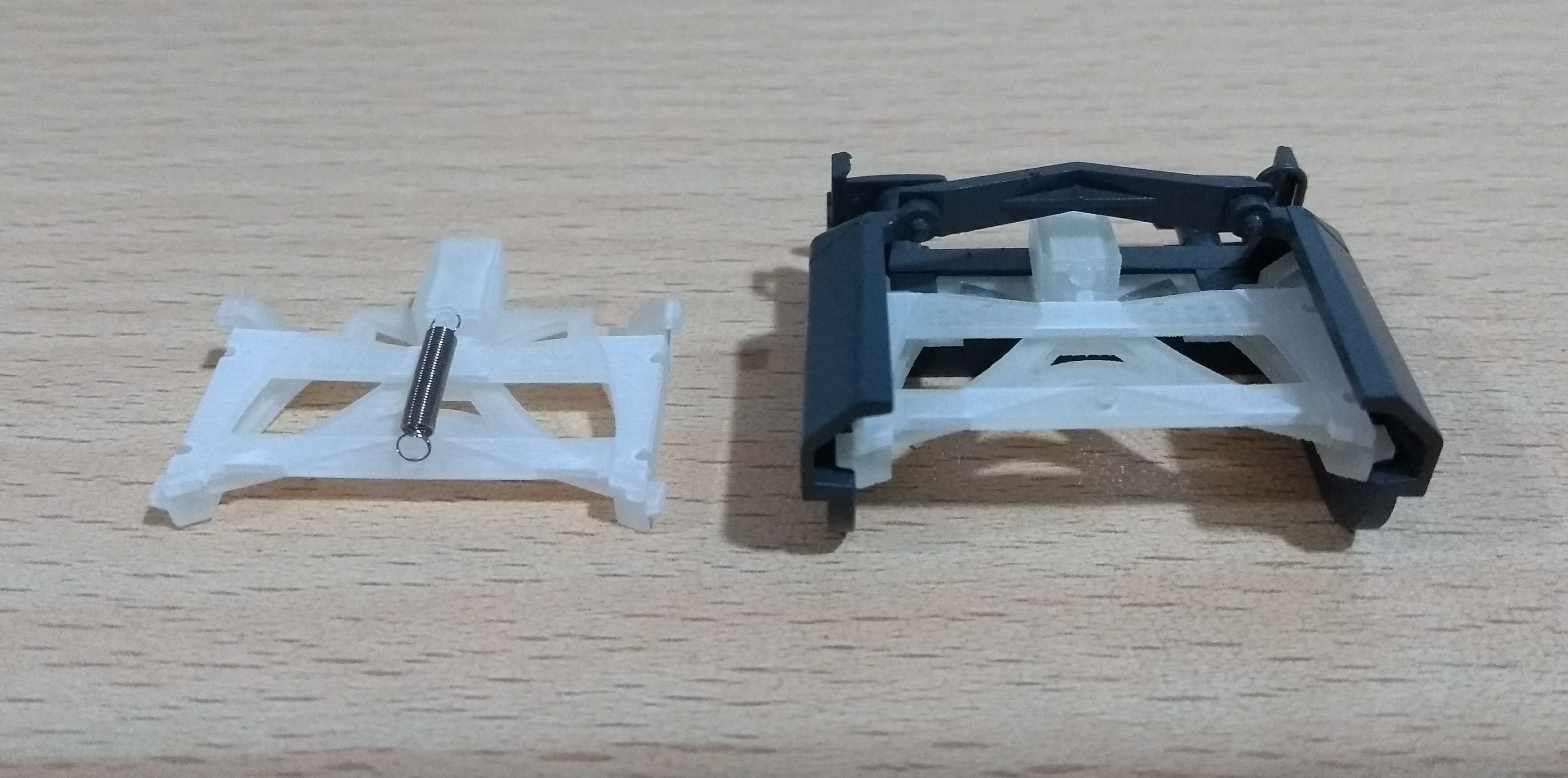

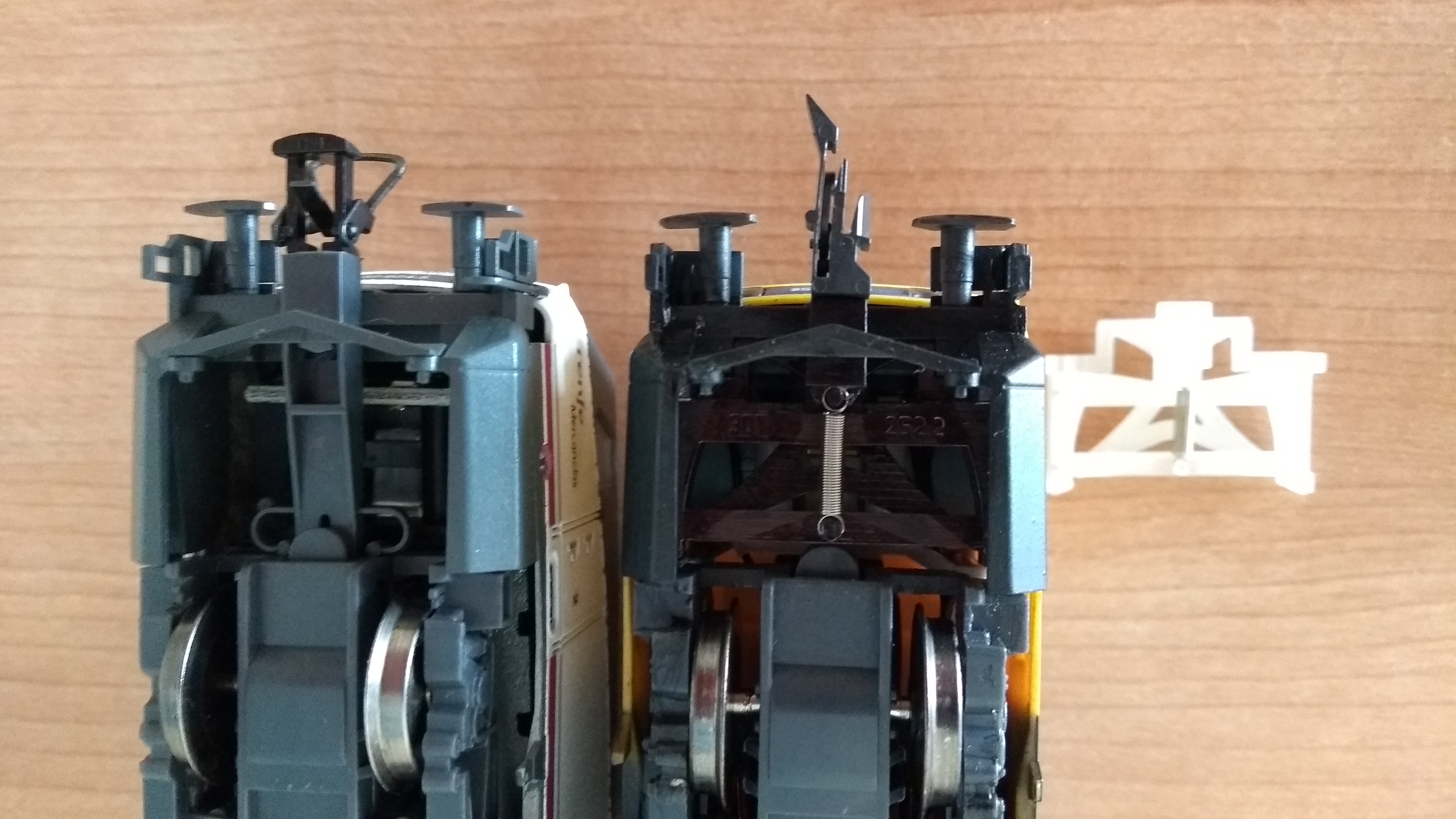

Hace un par de días me llego un paquete a casa con cinematicas para las 252 y algunas cosillas más del amigo 7700.
Esta mañana he tenido por fin algo de tiempo para trastear. Estoy encantado.
No hay que hacer ninguna cirugia. No es que entre bien... es que entran perfectamente, como si fuera un recambio original. Suficientemente duro para que no se salga sin utilizar pegamento y suficientemente facil para que no se parta.
Son un pequeño puzzle de tres piezas. De las 4 una venía montada para servir de modelo así que tiene poca dificultad. Una vez visto como entraban montaje, muelle, pintura y a disfrutar.
Cuando pueda subo más fotos. Supongo que en la foto se ve... pero a la izq 252 con cinemática original, derecha 252 con cinemática pintada y colocada, más a la derecha la cinemática "cruda", solo montada.
Una pequeña gran mejora para la 252 Mehano.

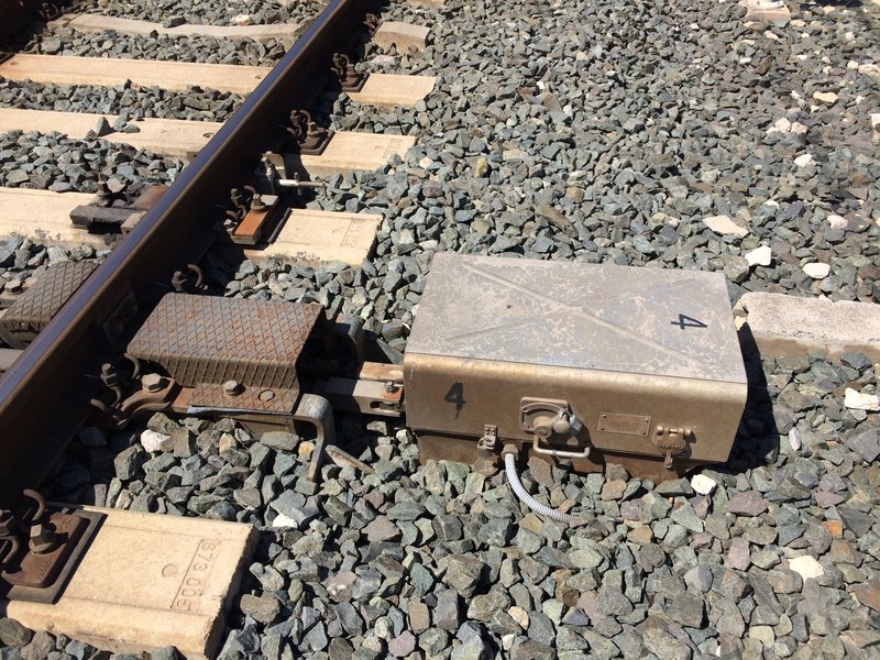

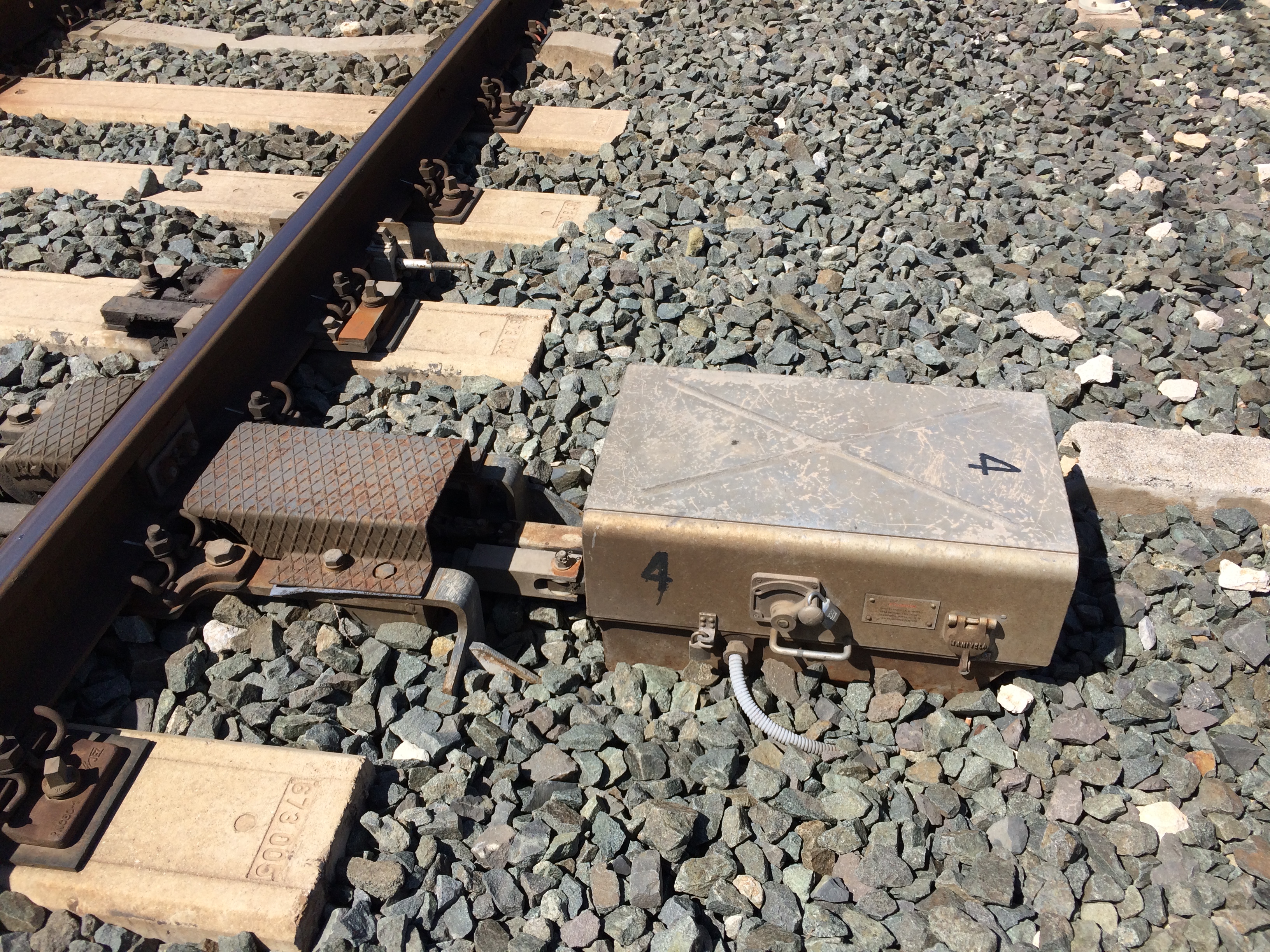

Hola 7700.
No se si te has planteado fabricar accesorios como, por ejemplo, motores de cambio. Es algo que echo en falta. Tenemos hasta marmitas funcionales en HO y en N sí hay un fabricante que los hace, pero en motores de cambios en HO, que yo sepa, nada.
Adjunto una foto de uno actual; no tengo ninguna de otros modelos más antiguos tipo, por ejemplo, directo de Burgos.
Luis.

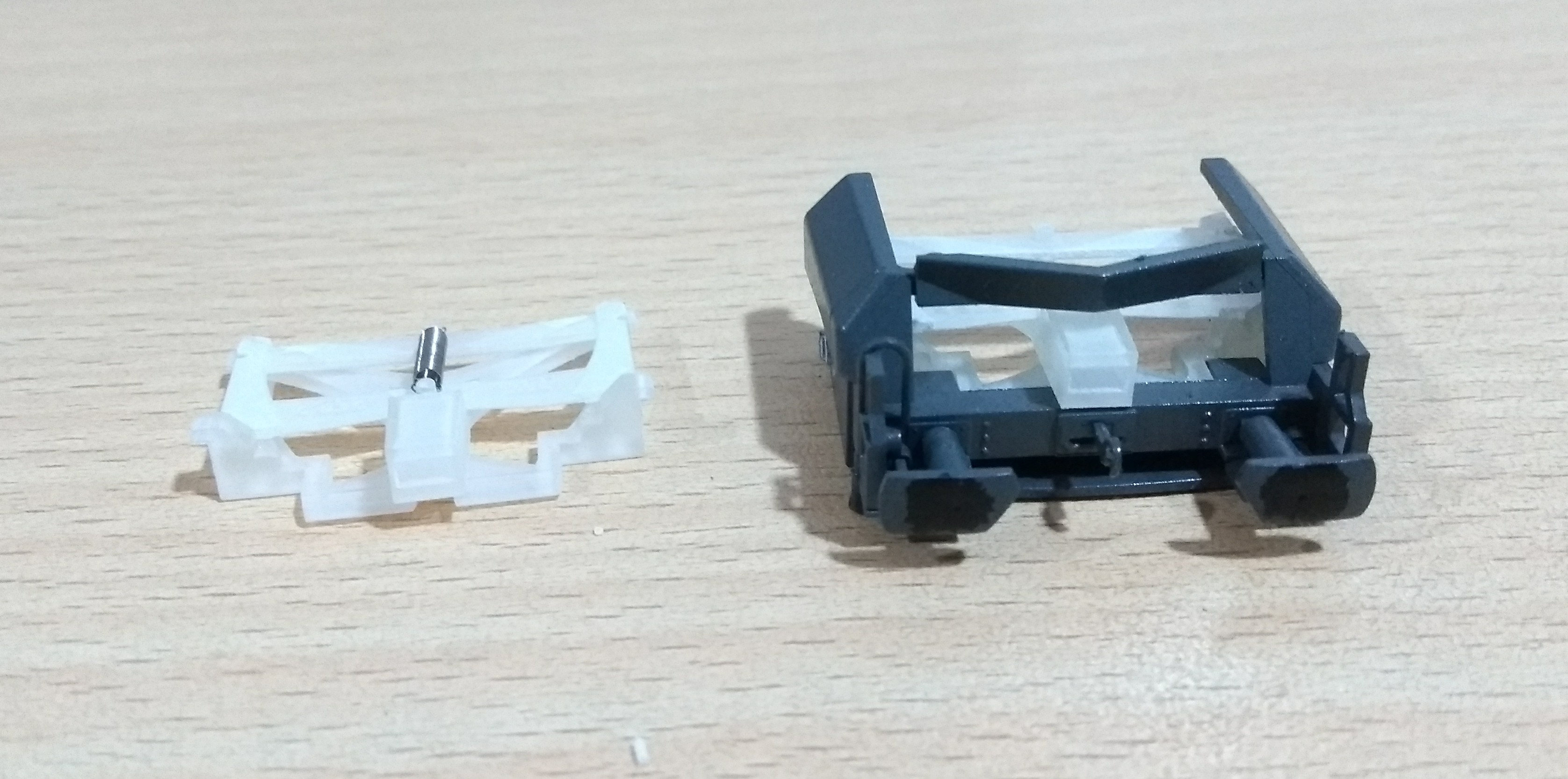

Montada, pintada y probada la segunda unidad. De 10.
Unas fotos de como simplemente hay que encajarla en la pieza de la topera.
