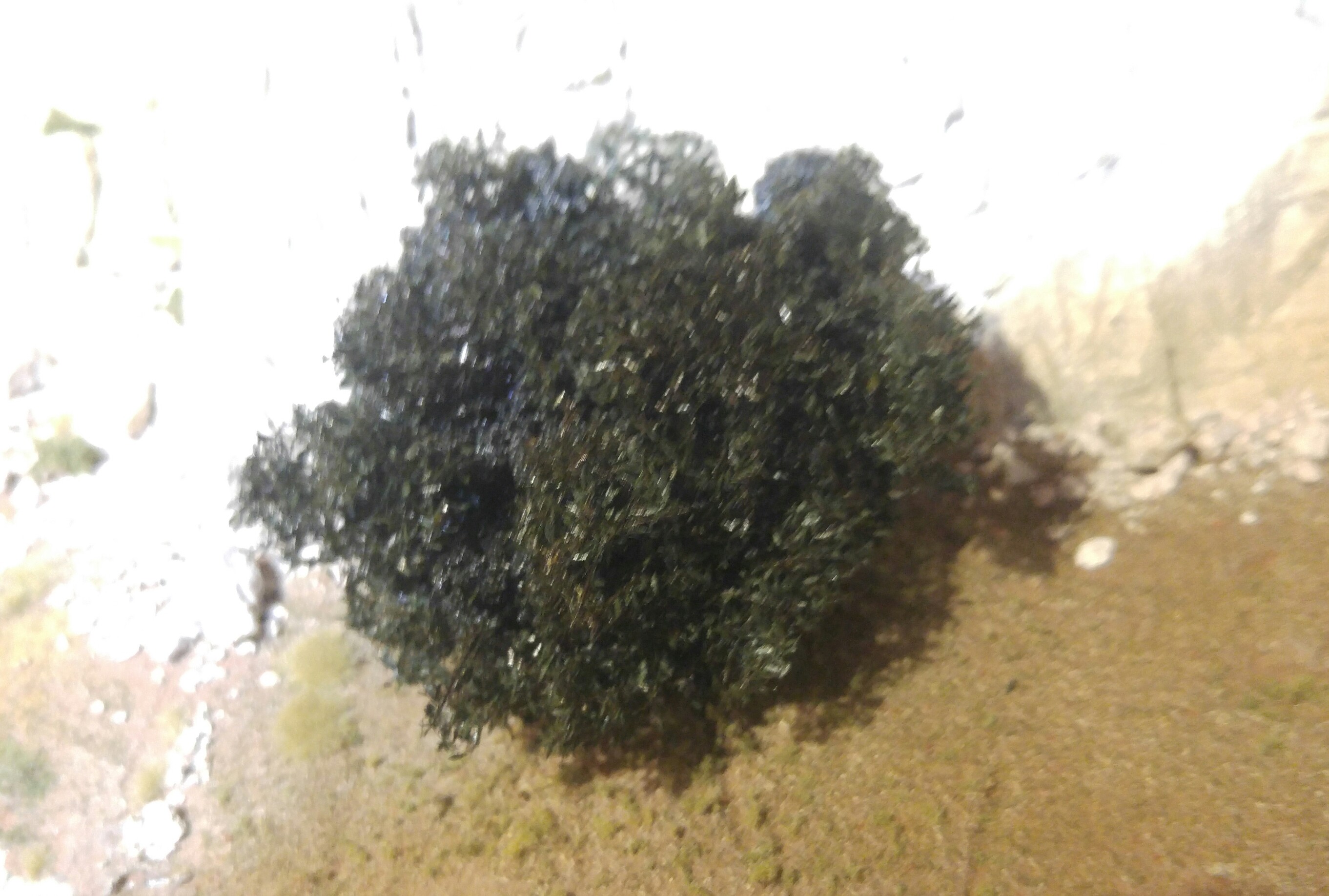

DiegoAlco, para nada me tomo a mal las críticas, de hecho siempre las valoro y procuro que me sirvan para mejorar técnicas y detalles.
Te comento lo de la espuma en las encinas. Cada encina está hecha de la siguiente manera, con espuma Woodland Scenics y sucesivos baños de cola blanca diluida, formo montoncitos casi semiesféricos, una vez secos, junto dos mitades y obtengo así algo parecido a una bola. Cada bola va luego recubierta de trocitos de follaje de Mininatur, previamente tintados al color que busco, pues ninguna referencia se ajusta a ese color, que pego con pegamento en spray. Para el resto de árboles no uso espuma.
Las encinas de la franja Aranda- Burgos del Directo, vistas a distancia media, no dejan ver su tronco y el follaje es tan denso que no se ve rama alguna. Son como bolas.
Buscando ese efecto las hago así, lleva su tiempo, pero el resultado me parece convincente. Te adjunto un primer plano de una de ellas y una foto de Quintanilla de la Mata. En algunas zonas de la maqueta no están terminadas del todo.

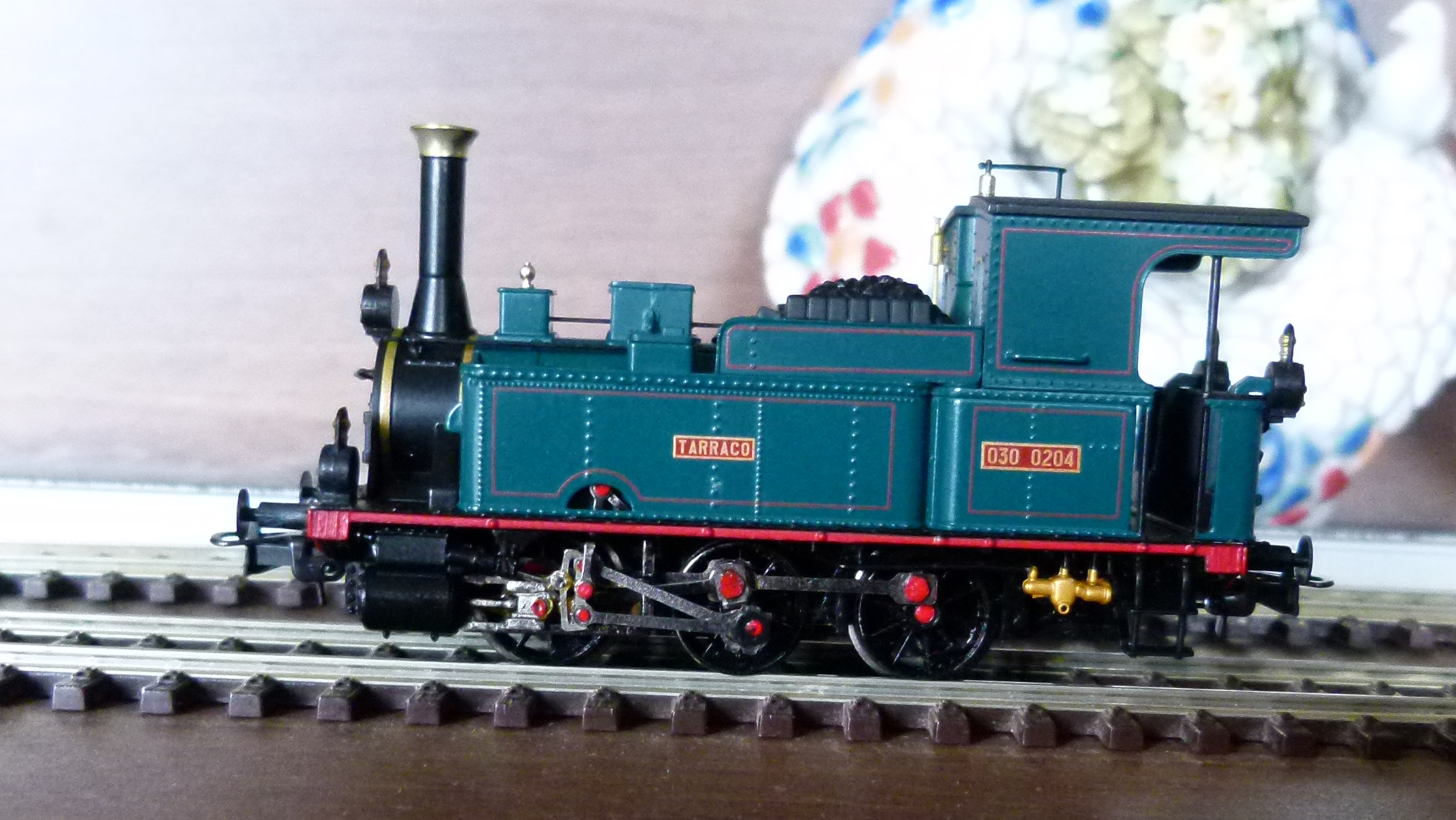

Espectacular sonido..pero la Tarracoi no era verde?
Felicidades por la maqueta; quien tuviera sitio...
Miquel el del Vapor
Nota 03 Feb 2018 20:19
Mensajes: 1156
Registrado: 02 Sep 2008 07:34
En RENFE sólo las 10 "confederación" eran verdes., que yo sepa.
Sex, Trains & Rockandroll
Nota 03 Feb 2018 20:32
Mensajes: 3842
Registrado: 27 Ene 2011 19:20
Esta es la "TARRACO" que tengo yo, debido a mi ignorancia en colores no se si es verdadero o falso. Asi es como la vendían.
