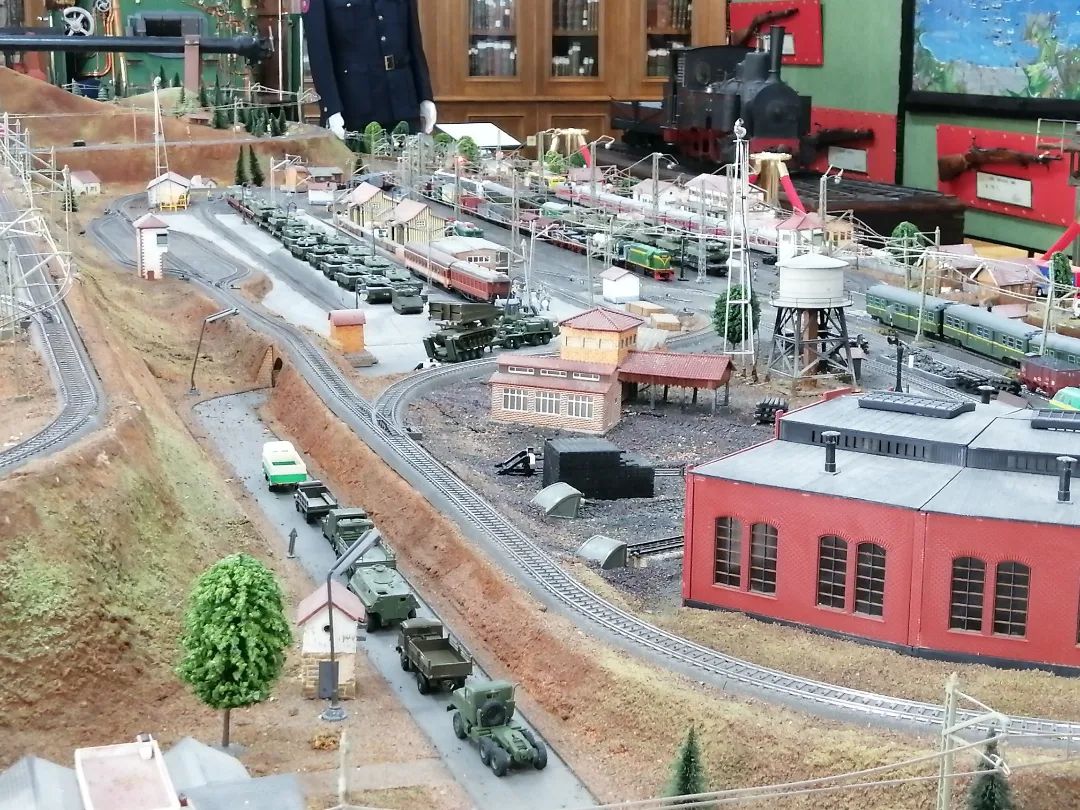

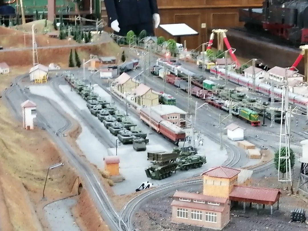

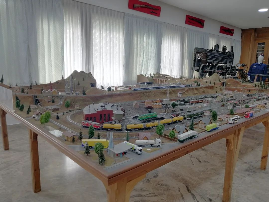

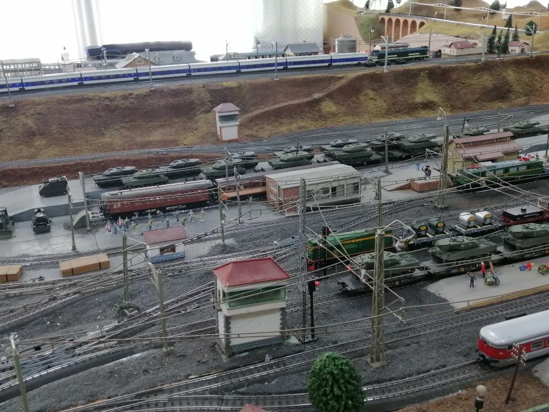

Maqueta ferroviaria del Museo de la Academia de Ingenieros del Ejército de Tierra, Ministerio de Defensa, situada en Hoyo de Manzanares
Zona del Museo dedicado a las Unidades de Ferrocarriles
Via Märklin digital
Material de Electrotren en Escala 1/87

¡¡Gracias por las fotos Jose Ramón!!, bonita maqueta, pero les voy a dar pa'l pelo, ni un BMR, ni un VEC, ni un Pizarro......¡Leche!, que se hubieran puesto en contacto conmigo... ;) :lol:

Jaja muy bueno, lo que pasa es que el presupuesto no debe ser muy bueno :) :) :)

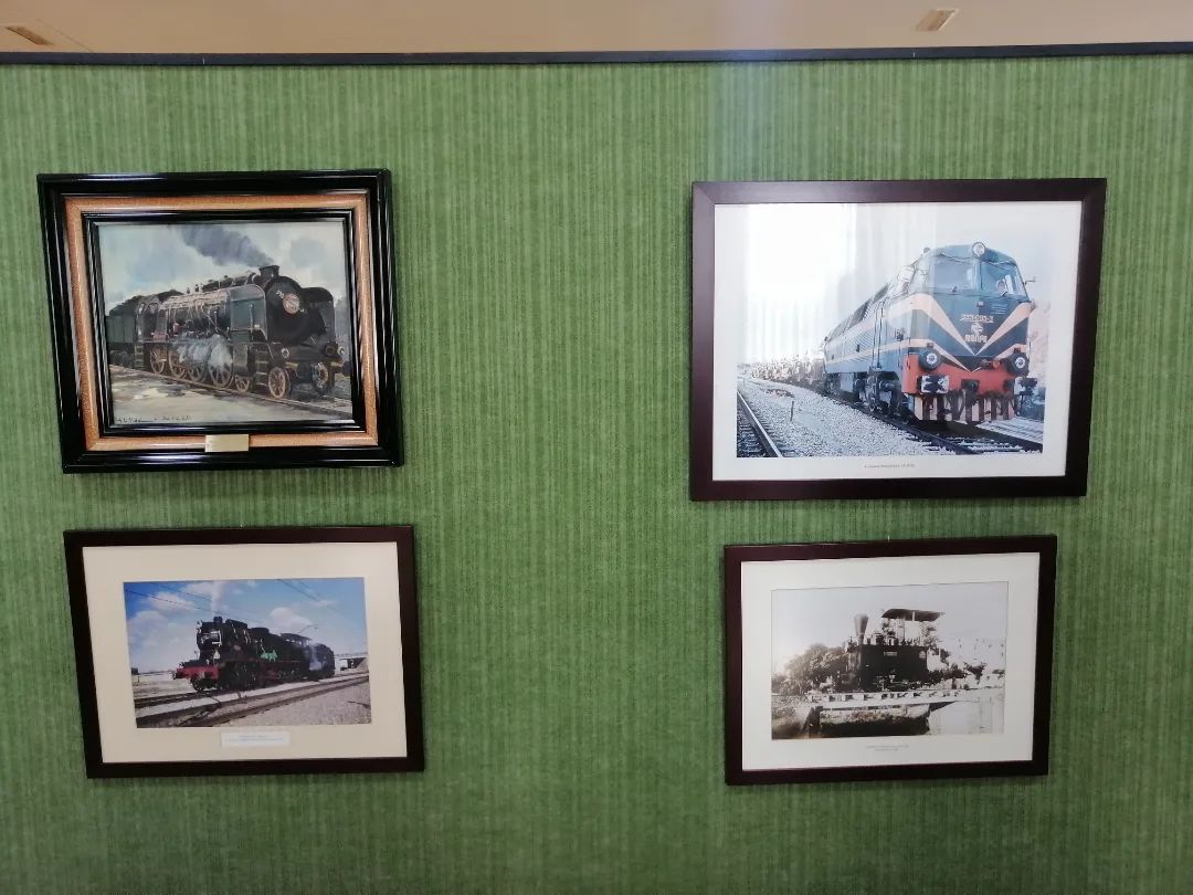

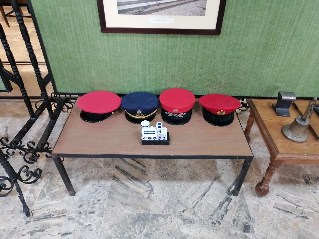

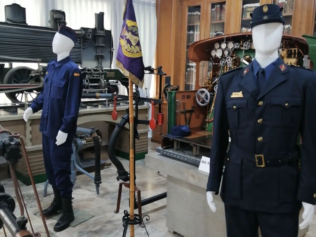

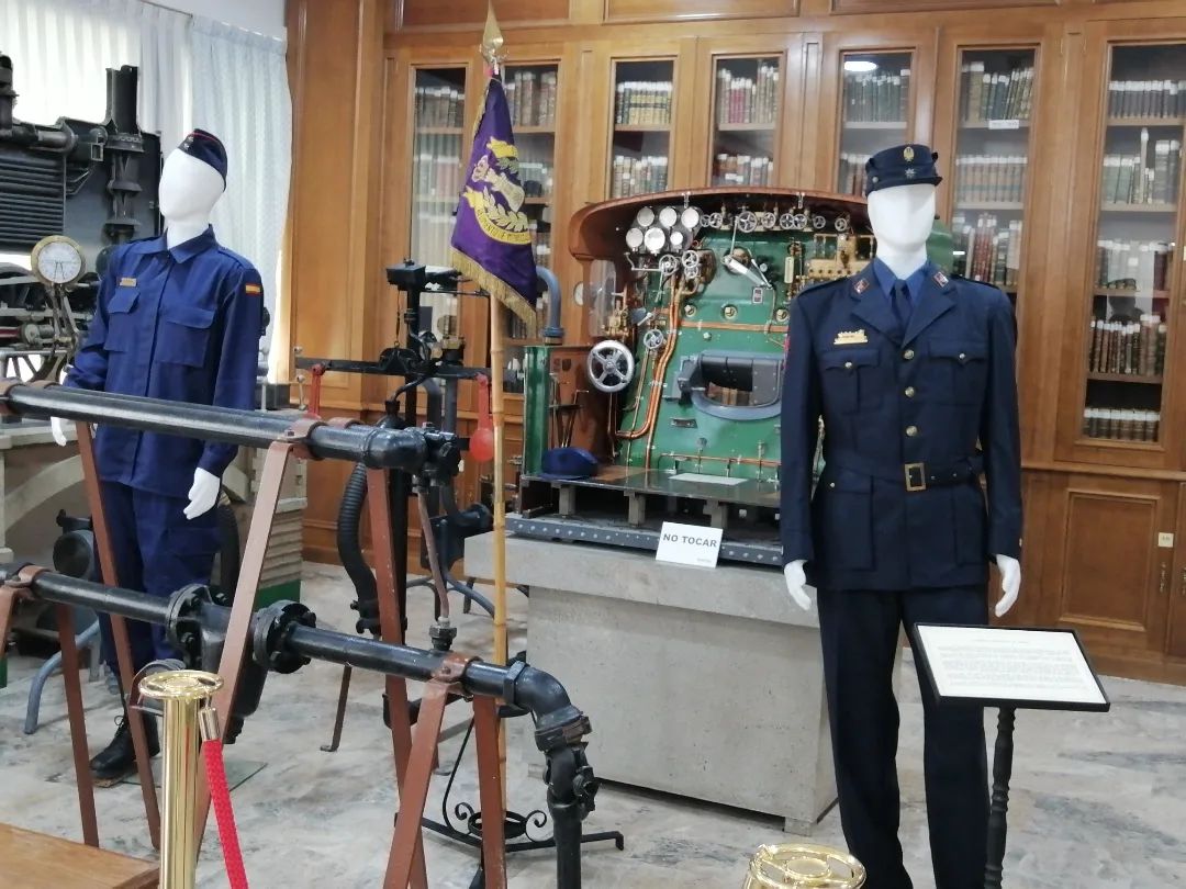

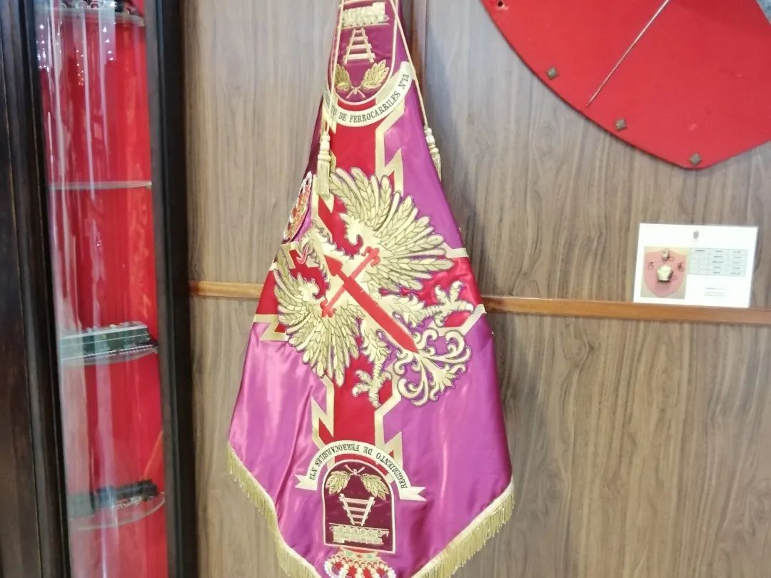

Uniformes, gorras y material relacionado con las Unidades de Ferrocarriles Militares, que se pueden ver en el Museo de la Academia de Ingenieros del Ejército de Tierra, Ministerio de Defensa
Regimiento de Zapadores Ferroviarios n 13 (1963 - 1995)
Regimiento de Movilización y Prácticas de Ferrocarriles n 14 (1963 - 1995)

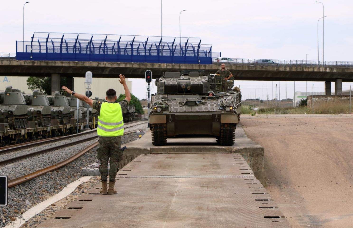

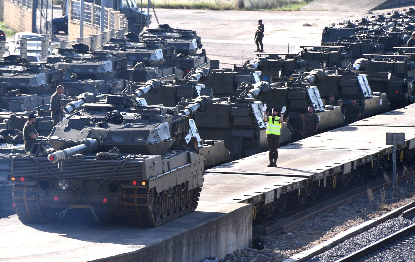

Buenas, interesantes fotos del Museo de Ingenieros, bonita maqueta, pero.......,estoy de acuerdo con Evolde,podrian haber cuidado mas la elección de material, aun así interesante.
lo ultimo "pillao" por la red.

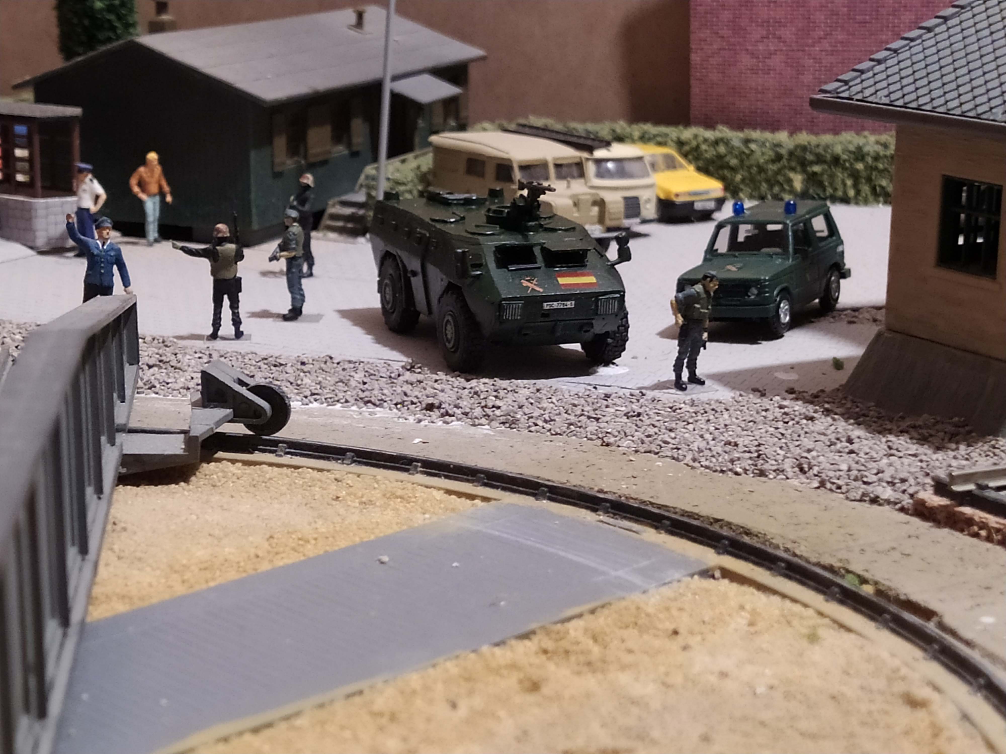

Buenas. Una unidad el GRS toma posiciones en el deposito.

Enhorabuena Carlos, ese BLR de la Guardia Civil es un gran trabajo

¡¡Enhorabuena por ese modelo!!, uno de los que pensé en hacer, y no hice....

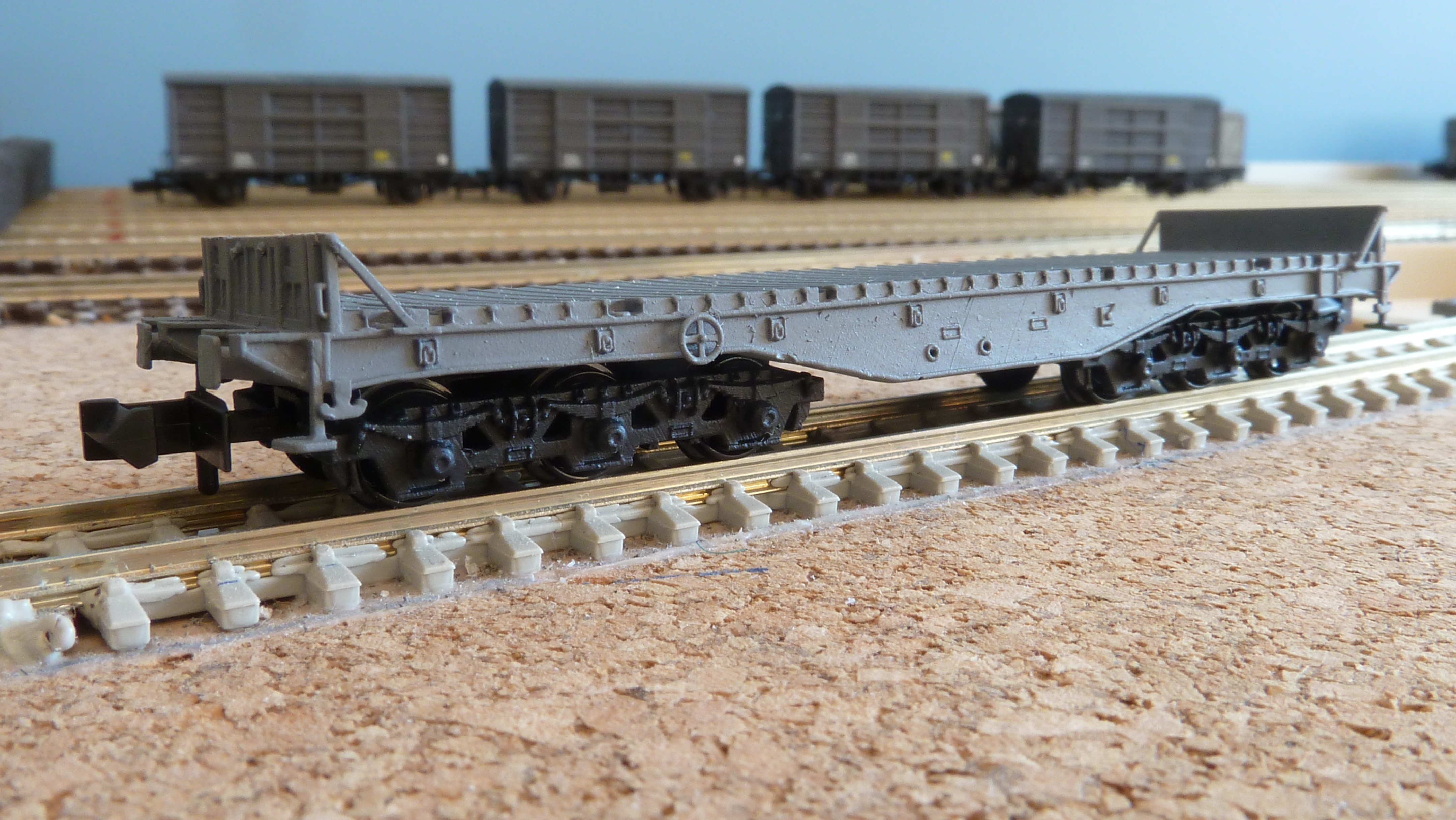

Buenas,

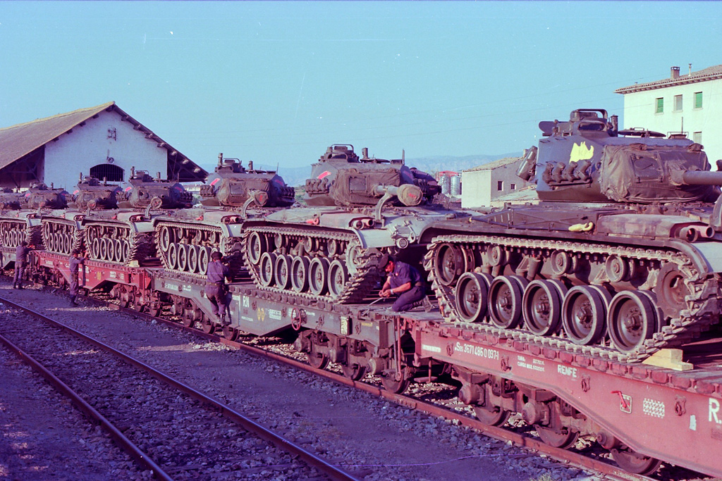

Estoy empezando el diorama de la "Operación Rebeco" de 1975 en Tremp. Éste era el nombre que se dio a unas importantes maniobras que se llevaron a cabo en el Pirineo de Lleida el 30 de Junio y 1 de Julio de 1975 en las que participaron, según la hemeroteca de La Vanguardia, "13.000 hombres, 30 vehículos blindados, 71 piezas de artillería, 825 vehículos, 22 helicópteros del Ejército de Tierra, 20 aviones F-5 de combate y 7 avionetas de reconocimiento".
No es que esté especialmente interesada en el tema militar, pero según testimonio oral de D. José Dólera (último Jefe de Estación de Tremp), jamás hubo tanto movimiento de material en esta estación. Y se trata de Tremp, donde resido, así que he puesto manos a la obra con el tren militar que transportó los carros M-41. Ésta es una fotografía de los preparativos para la descarga de los carros M-41 a su llegada:
Descarga de los carros M-41 en Tremp (Foto: Archivo Antoni Uriach, Tremp)

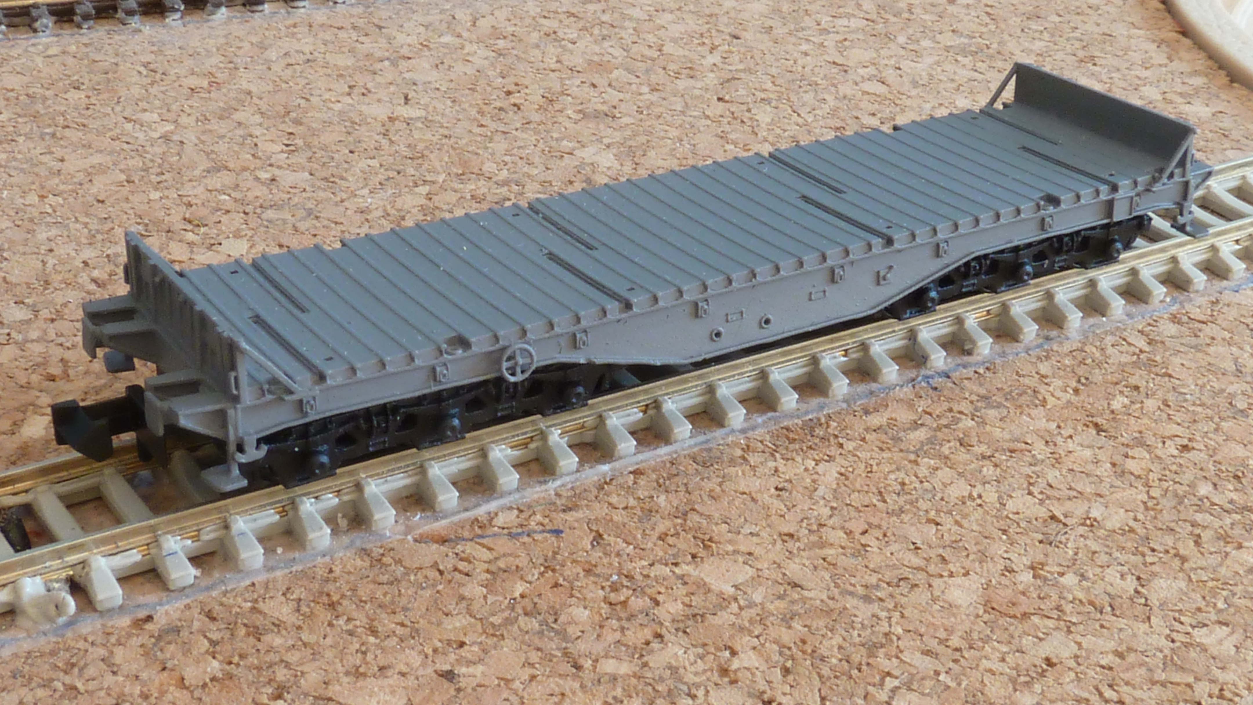

Para ello, despúes de varias pruebas, he realizado las plataformas MM1 EN ESCALA N, mediante impresión 3D en resina. He diseñado calcas para las inscripciones de 8 plataformas.
Agradezco la colaboración prestada por el compañero 7700 en la documentación de las plataformas.

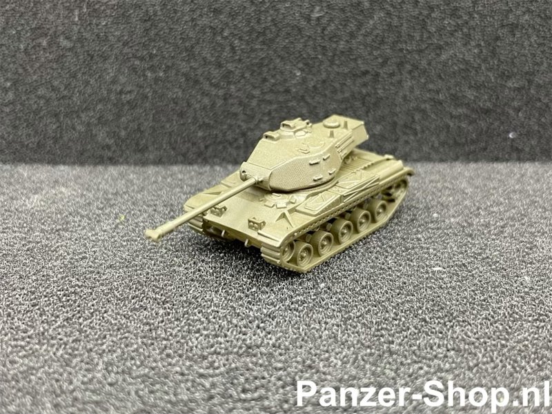

En cuanto a los carros M-41, he localizado éstos en escala N en https://www.panzer-shop.net/. Si alguien conoce otros mejor reproducidos en escala N, ruego me lo comunique por MP.
Si no estoy equivocada, el carro que aparece a la derecha de la primera imagen pertenece al Regimiento Acorazado Numancia nº 9 (la denominación vigente en aquellas fechas), por lo que he diseñado calcas para 16 carros de dicha unidad. Las correcciones de parte de los especialistas son bienvenidas.
Os tendré al corriente de los progresos. Salud y trenes,

Una gran idea, estaré atento a las novedades.
Veo que por fin alguien ha hecho la plataforma con los boogies triples, enhorabuena, gran trabajo, ¿los boogies son tuyos o comerciales??

Qué buena foto!, gracias por compartirla!
Las MM1 tendrás que pintarlas algunas en marrón y otras en gris...

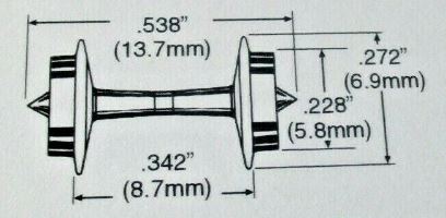

Hola, gracias por el cumplido. Todo el diseño es propio. Los bogies Krupp (españoles) están ajustados a las medidas entre puntas de los ejes MicroTrains de 36" (914 mm) en escala N, los únicos -que yo sepa- que se ajustan a las medidas de los ejes de estas plataformas. Creo que hay unos Fleischmann de diámetro de rueda parecido, escandalosamente caros y que sólo sirven para cortar pizza ;) .
Cotas de los ejes MicroTrains utilizados en esta plataforma
eix 36.JPG (23.18 KiB) Visto 2183 veces

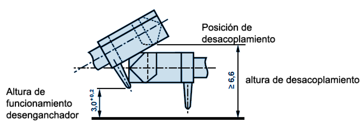

Por las medidas de esta plataforma, no me ha sido posible diseñar la cinemática de enganche corto, de forma que el cajetín NEM355 es solidario al bogie. Me dio algo de trabajo lograr que fuera PLENAMENTE FUNCIONAL; es decir: que enganchen a la primera y se desenganchen al elevar el tetón 3 mm (NEM356).
Cotas para desenganche según NEM356
Las plataformas se han probado y circulan correctamente en curvas de radio de 250mm (el menor de mi maqueta).
Salud,
Laura.

Gran trabajo y encomiable actitud para alcanzar el buen fin de este proyecto. No es ningún cumplido, es simplemente admiración ante la labor que hay detrás de cada paso, ya sea de investigación como de conocimientos técnicos aplicados. Espero ver el resultado final y vaya por delante mi más sincera enhorabuena...

Gracias a la sugerencia del compañero "santana" he localizado en thingiverse el carro M41 en escala 1:100, que he reescalado a 1:160 y, después de una primera prueba, se están "cociendo" en este momento las 8 primeras barcazas. Luego vienen las torretas y las orugas. Prometo subir fotos de los resultados.
Es cuando menos curioso que el diseño es idéntico al 100% con el de panzer-shop. No me extrañaría que lo hubieran sacado de ahí :oops: . El caso es que me he ahorrado una pa$ta (200 €), contando mi consumo de resina, alcohol y electricidad :D

Pues es un gran trabajo. Yo hace tiempo que quería reproducir esa plataforma, tengo la más moderna del boogie de 2 ejes, pero en ese caso utilicé un boogie comercial, concretamente el de MFTrain. No hice esta plataforma porque no encontré ninguno comercial, y no me atreví a hacer lo que tu has hecho.
¡Enhorabuena!

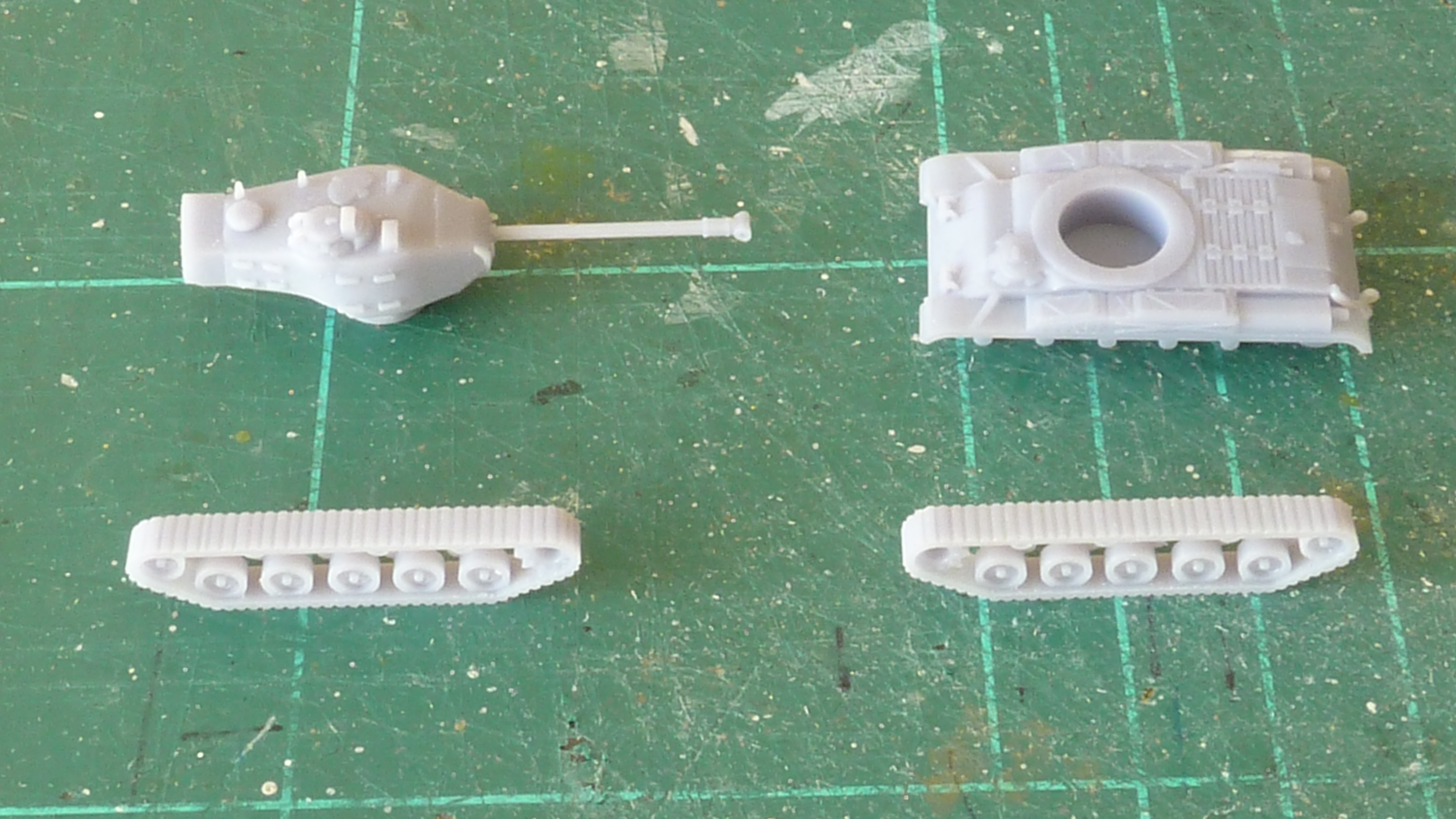

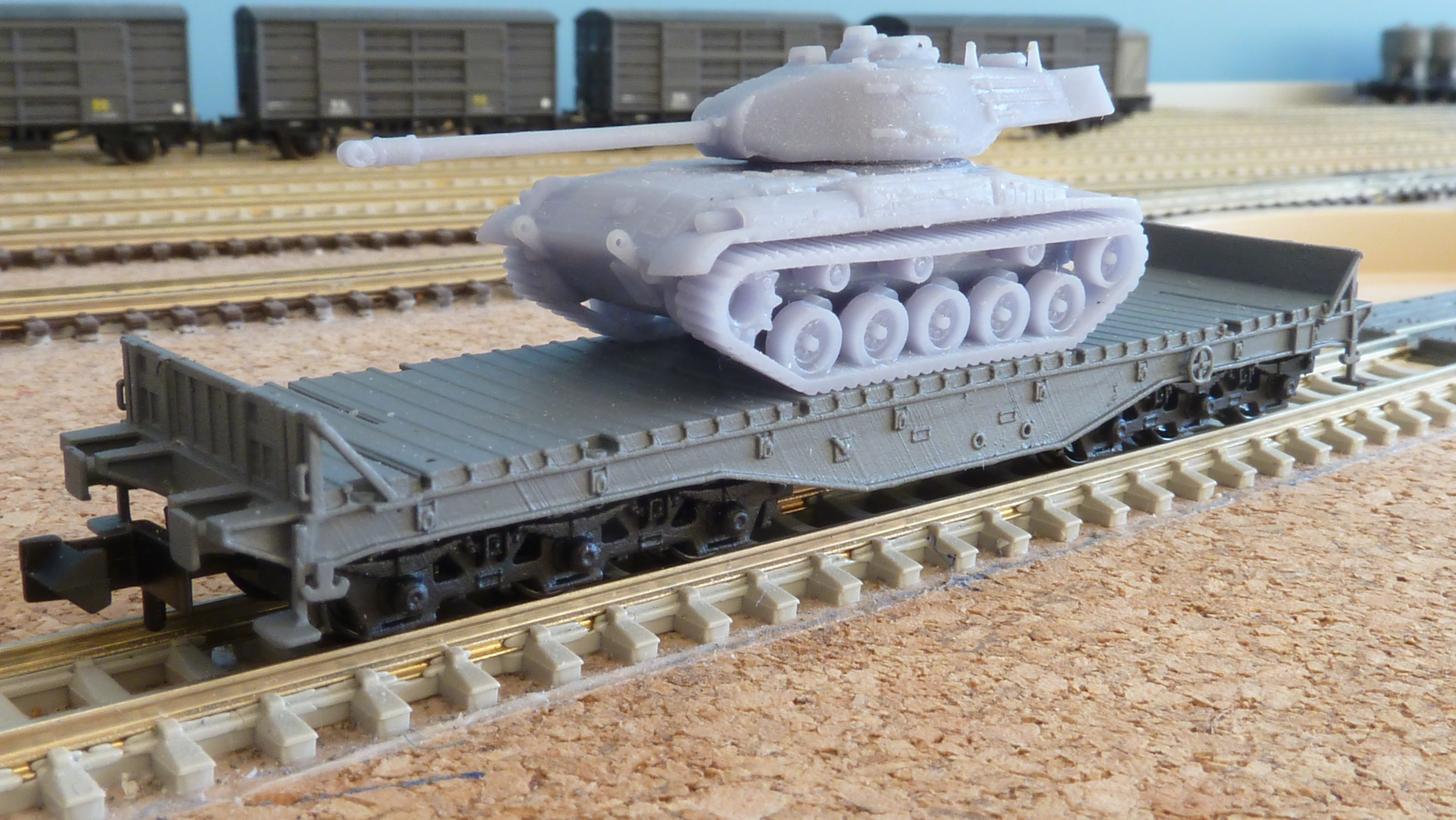

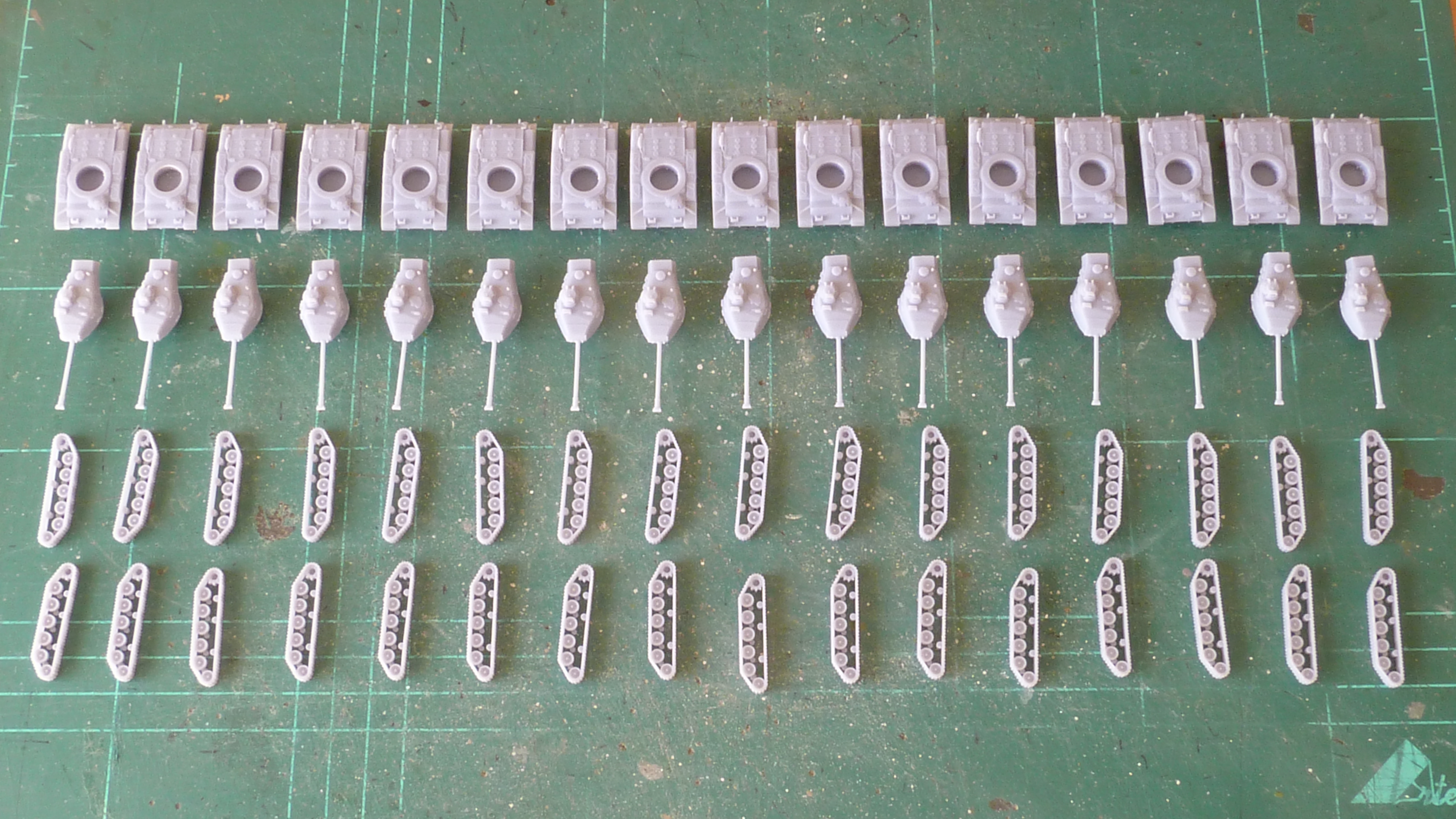

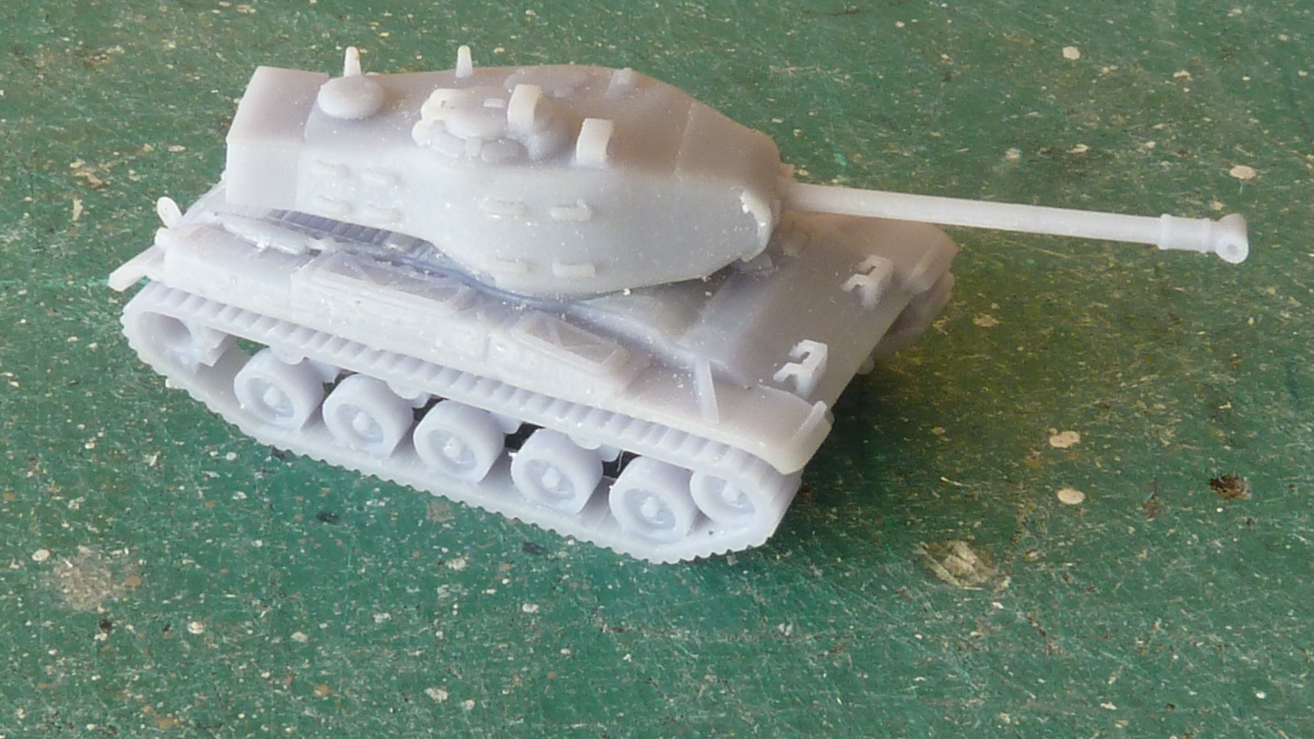

Ya están impresos los 16 carros M-41 de la "operación Rebeco". Total: 24 horas de impresión en varios lotes. Tal como prometí, subo unas fotos. Primero, una vista general del despiece de los 16 carros después del postprocesado (es decir, después de cortar los soportes y lijar los restos de los puntos de contacto durante otras varias horas, con lijas desde el grano 120 al 1500):
Despiece general de los 16 carros M-41
Una vista más cercana:
Un carro montado provisonalmente:
Y cargado en la plataforma:
Como ya dije en mi anterior post, el diseño del carro procede de Thingiverse y, aunque es manifiestamente mejorable, hay que agradecer que el diseñador lo haya puesto a disposición del público, ya que me ha ahorrado una pa$ta o tener que diseñarlo yo misma. En cualquier caso, mejorará con la pintura. Por la documentación fotográfica de que dispongo, parece que todavía llevaban el color de origen USA o uno muy parecido, por lo que los pintaré con spray Tamiya TS-05 (Olive Drab):
Ya iré subiendo fotos de los progresos. Salud y trenes,
Laura.

¡¡Gran trabajo de impresión y post procesado, que como dices no es "moco de pavo".
Queda bien encima de la plataforma, aunque como tu dices podría ser mejorable, pero creo que una vez pintado, calcas y envejecido, junto con las plataformas va a quedar un tren magnífico.
¡¡Ánimo!!
Nota 25 Jul 2022 08:49
Mensajes: 81
Registrado: 11 Mar 2021 09:10
Quedan muy bonitos. Aunque algunos detalles del diseño fallan creo, como decís, que una vez pintados y ensuciados quedarán muy bien.
Enhorabuena, Laura.

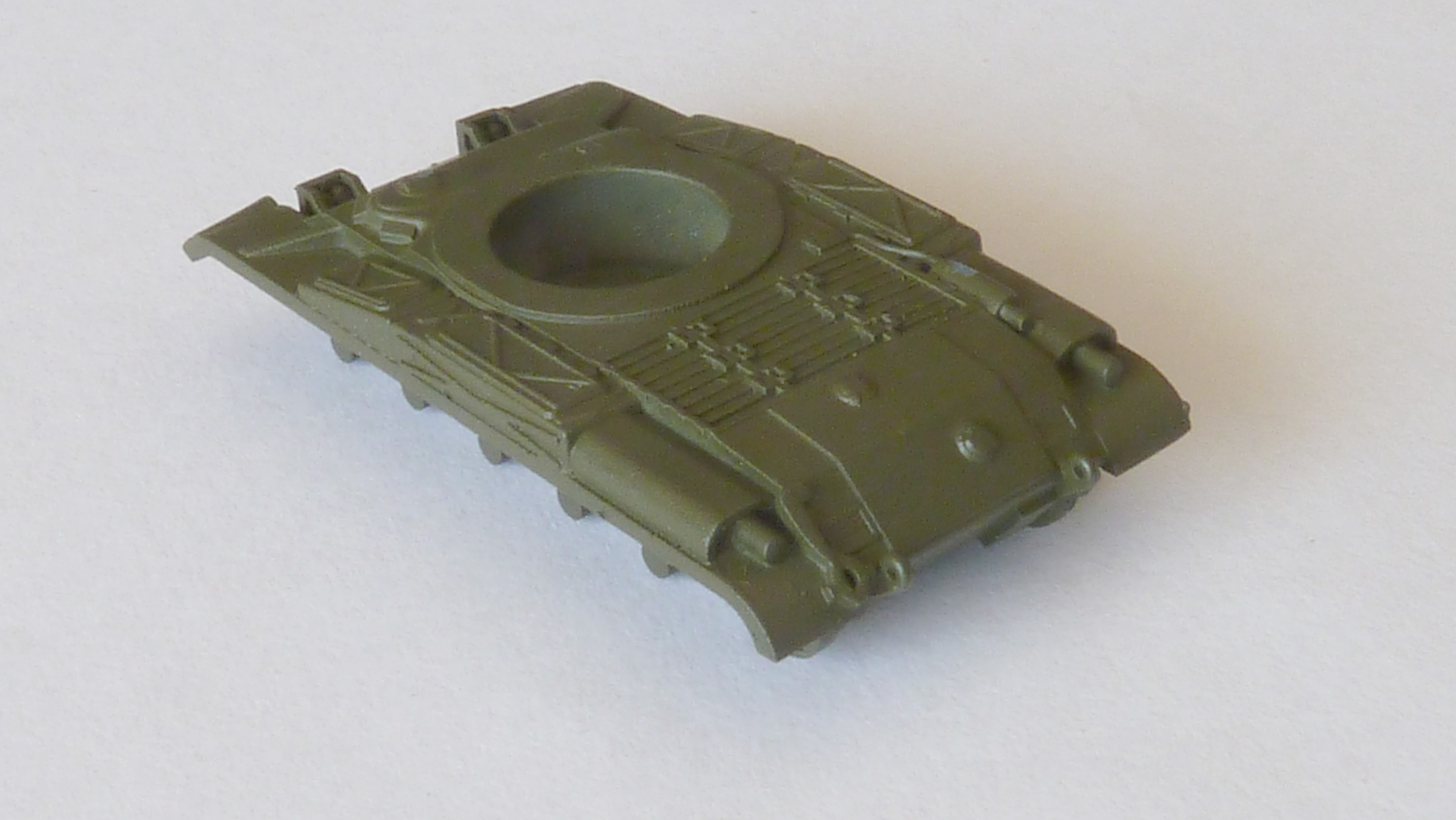

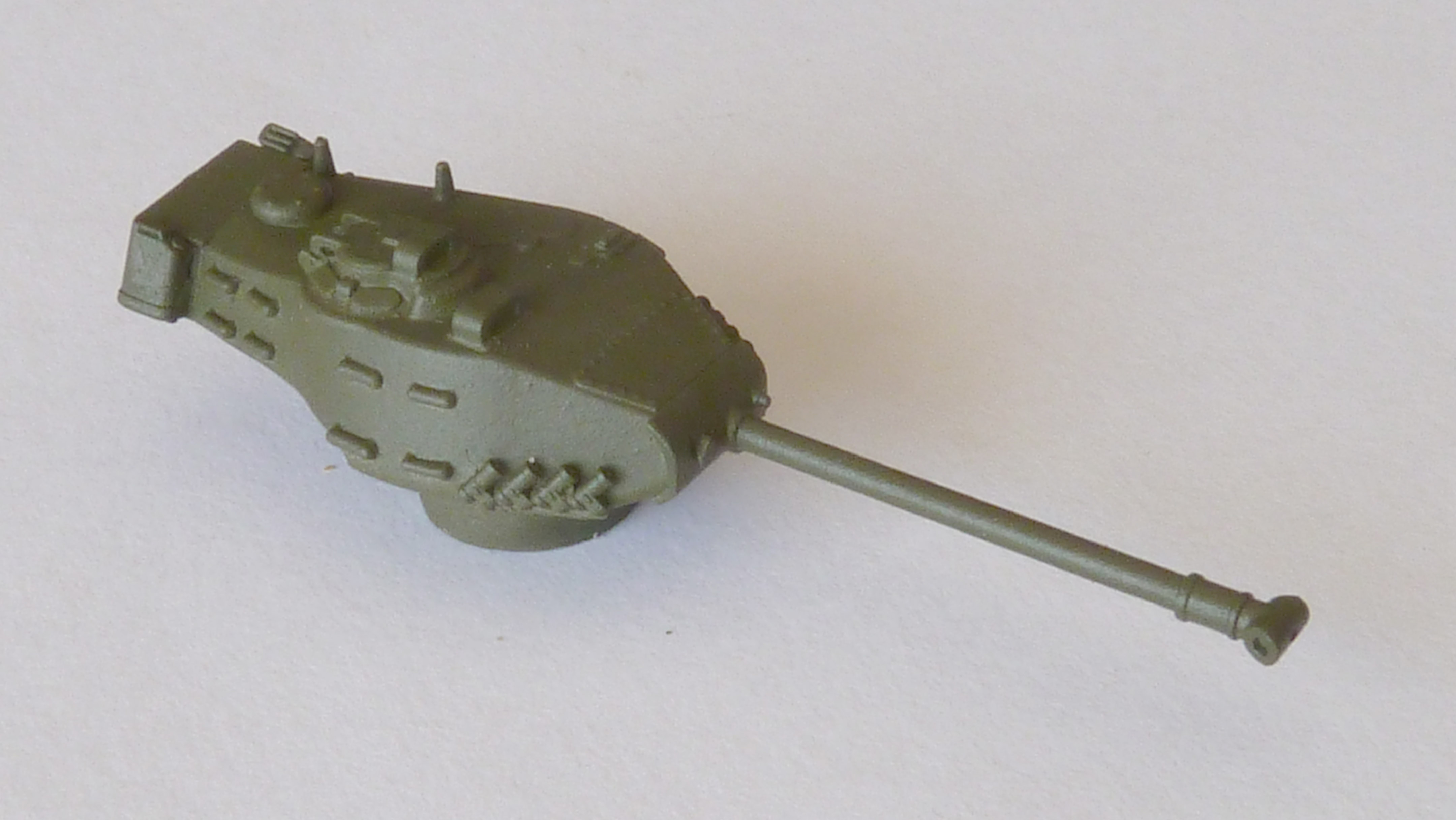

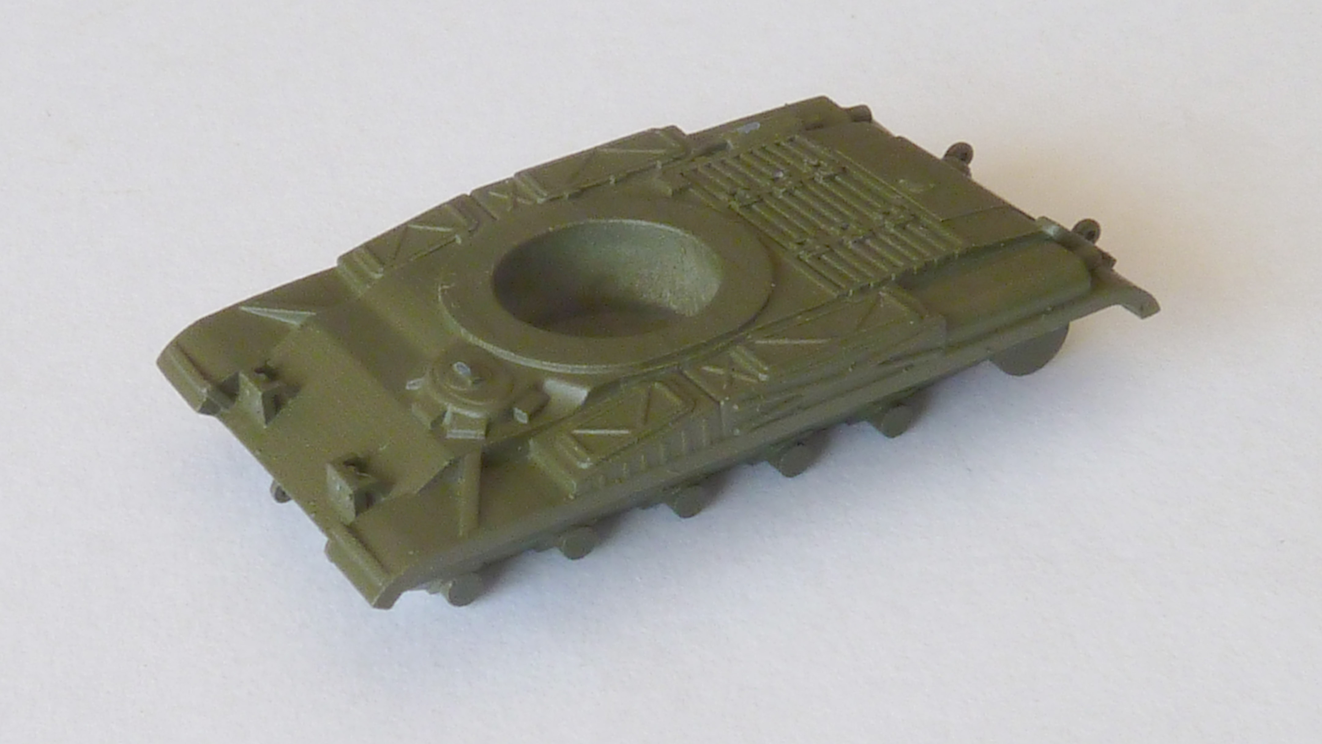

Gracias evolde y santana por vuestras palabras de ánimo.

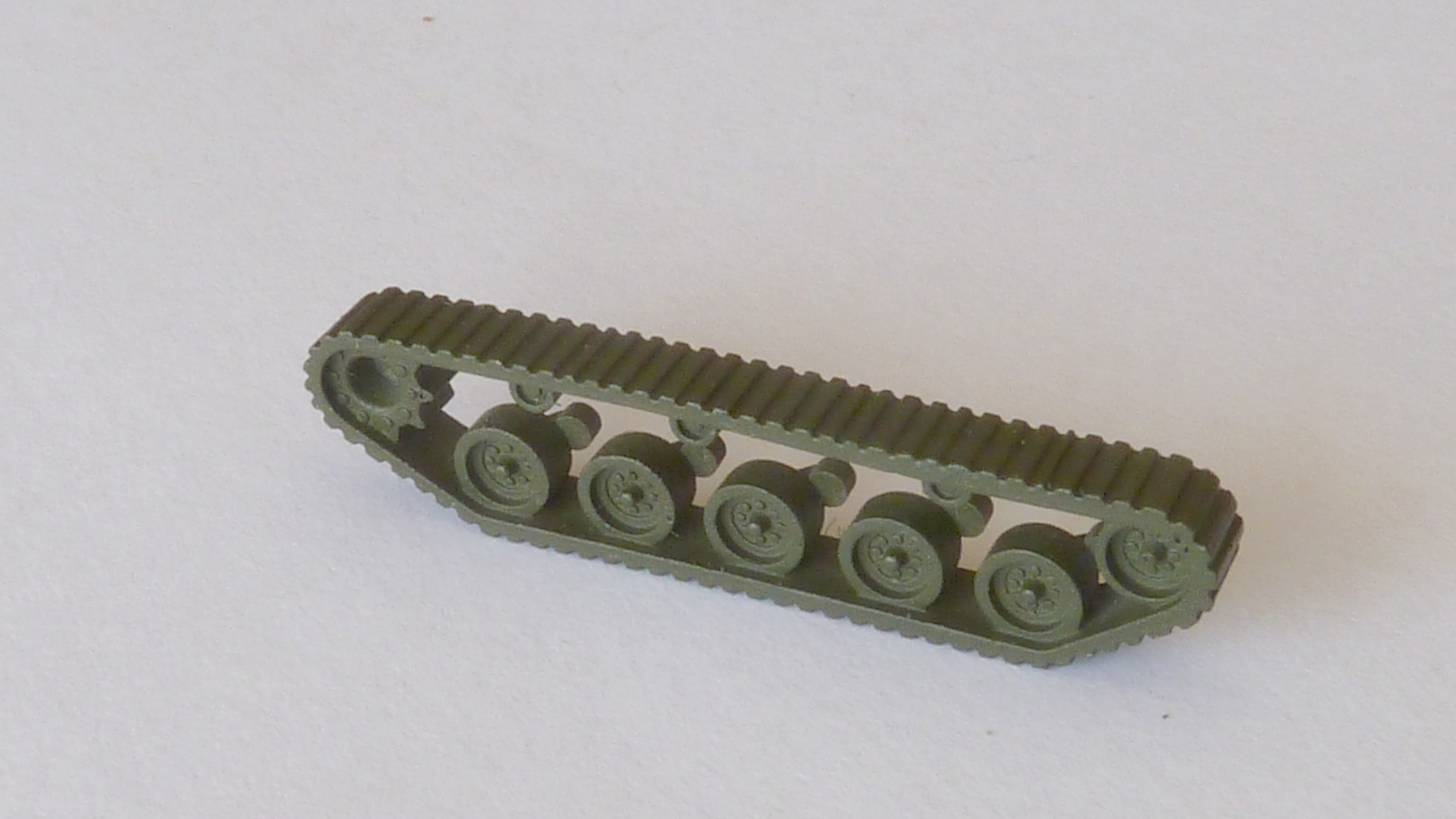

Ya están pintadas todas las piezas de los carros M41 de la "Operación Rebeco" con el color base (olive drab Tamiya TS-05). Ahí van unas fotos:
Barcaza M41 vista 3/4 delantera
Barcaza M41 vista 3/4 trasera
Rodaje y cadenas M41, lado derecho
No he podido resistir la tentación de completar la torreta con los bidones y los lanzadores de fumígenos, que han puesto a prueba mi pulso y agudeza visual. Os recuerdo que esto es ESCALA N:
Torreta M41, mejorada
Esta tarde me armaré con el pincel 5/0 para dar los detalles (faros, óxido en los escapes, cadenas, etc).
Salud y trenes,
Laura.
