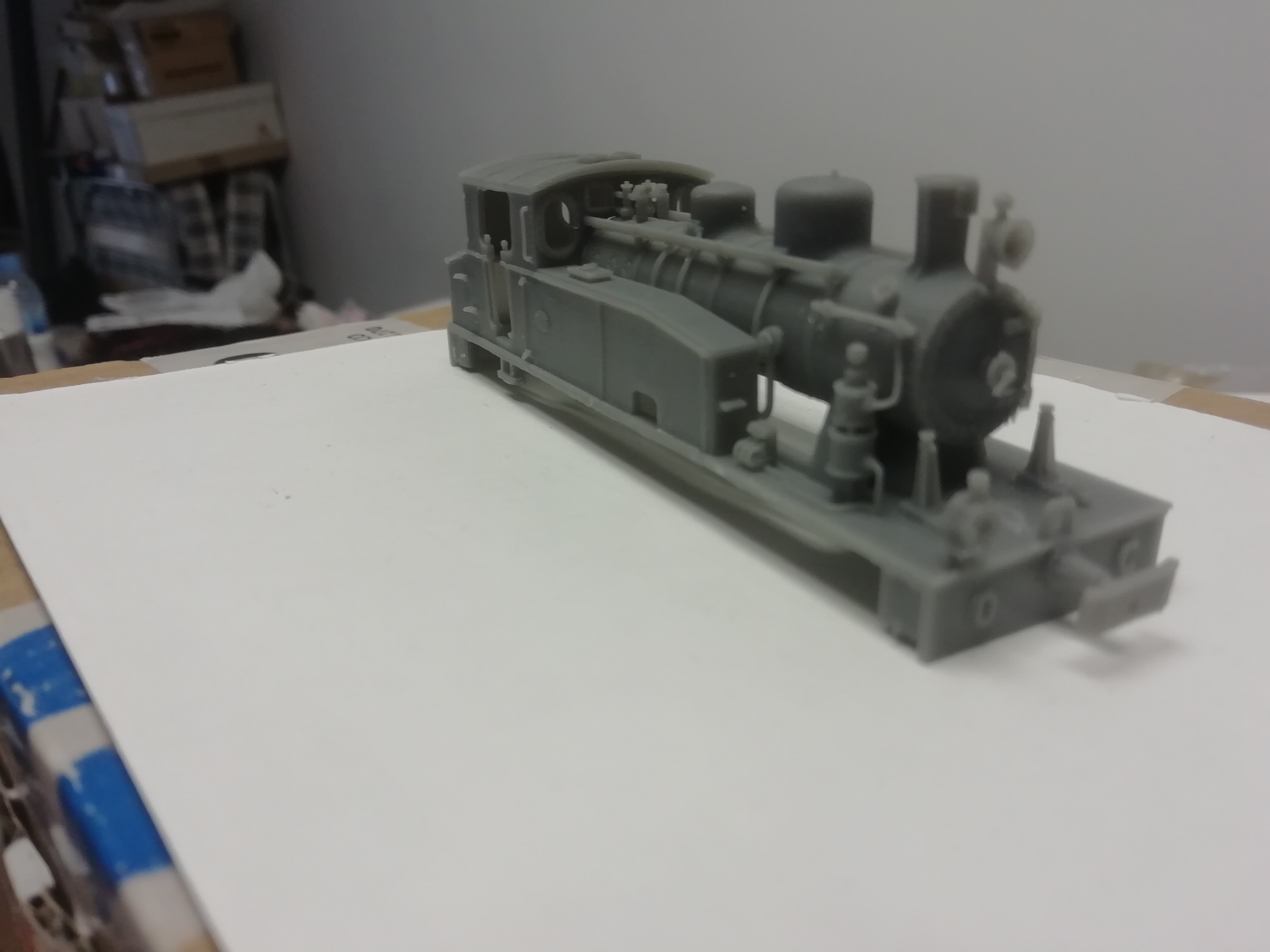

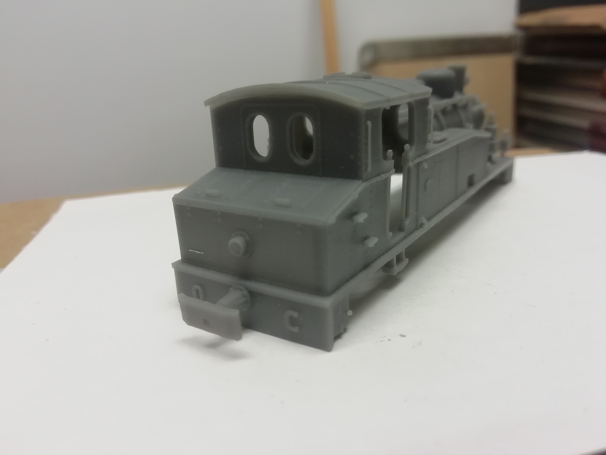

Aquí algunas fotos de la locomotora Olot-Girona, reproducida en escala HOm en 3D

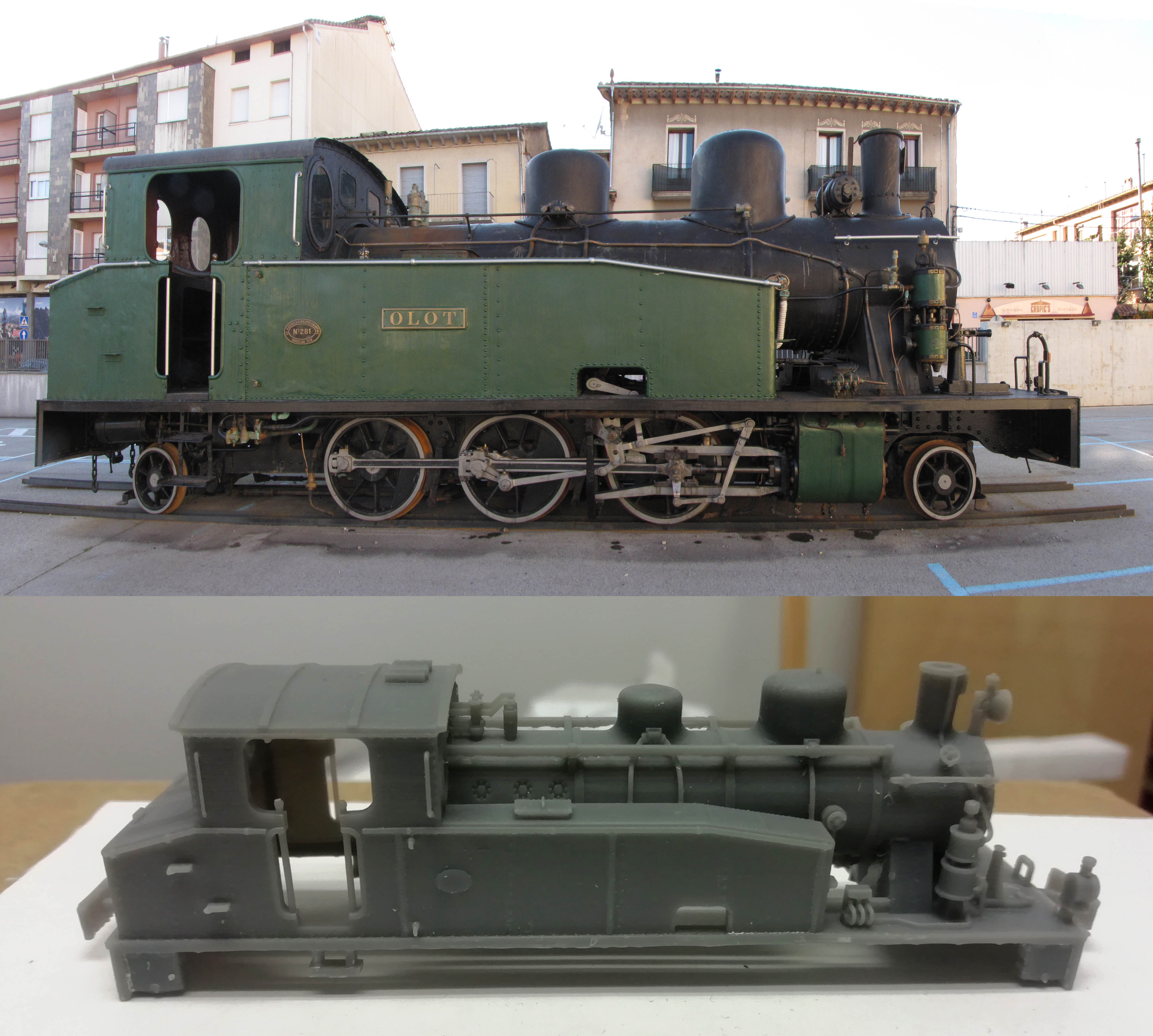

Buenas noches,
He hecho un montage de las dos para ver su parecido y se ajusta mucho a la realidad. En el caso de la "original" parece que el espacio de la carbonera sea mas pequeño pero es un efecto del montaje ya que esta hecha con tres fotos y luego montada, no lo tomes en cuenta.
Lo que si falla un poco son los bajos.

A que te refieres con los bajos, te refieres a la mia o la real?'
Estoy haciendo la motorizacion.

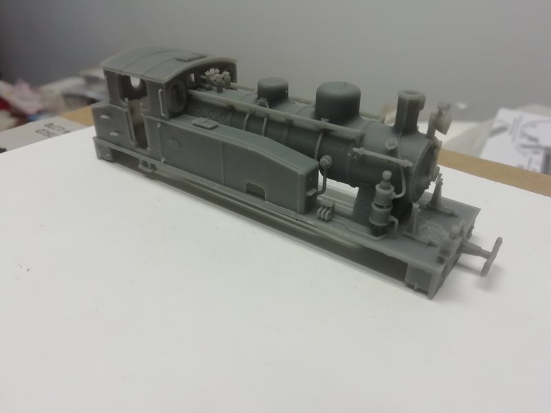

Que bien ha quedado. La has impreso tu o es de shapeways? He visto muchas cosa en su web y me gusta la calidad de impresión. Esta locomotora va a quedar muy muy bonita en cuanto la pintes.
Mensajes: 836
Registrado: 03 Abr 2009 23:12
No es de shapeways, se la encargue a un amigo mío, le pase los planos que tengo mas fotos y me la imprimió.

Yo la veo bien. Se representa el tope-enganche de cuando estaba en FGC, ya no en el OG. En las toperas, la G parece más una C.Con todo, me parece una muy buena realización, que trasladaré a la asociación.
Buenas noches,
Me refiero a estos tacos que te he marcado en amarillo. Por lo demás me parece una muy buena reproducción. ¿Con que la vas a motorizar?

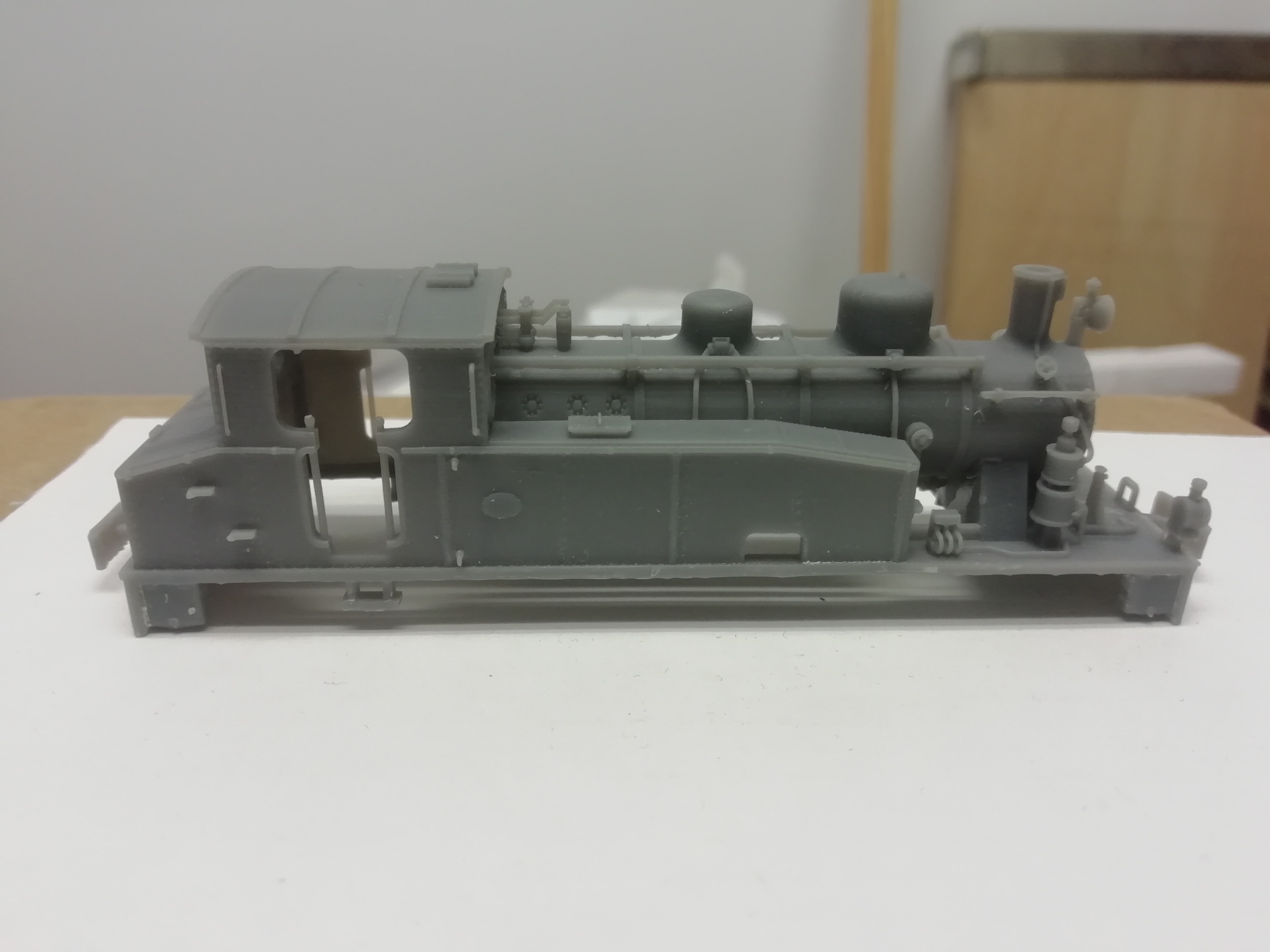

Con referencia a esos tacos que dices se trata de las cajas de herramientas o de aceiteras que llevaba en ambos testeros debajo de la bancada, ya que la que he intentado reproducir es la OG22 y esa por lo menos los lleva.
Con respecto a la motorización la hare artesanal de latón fotograbado y con rueda romford, el motor aun no lo he decidido depende el que entre, scap, mashima, dependiendo del hueco que me quede.
No hagas caso a esas toperas porque las voy hacer de latón fotograbado

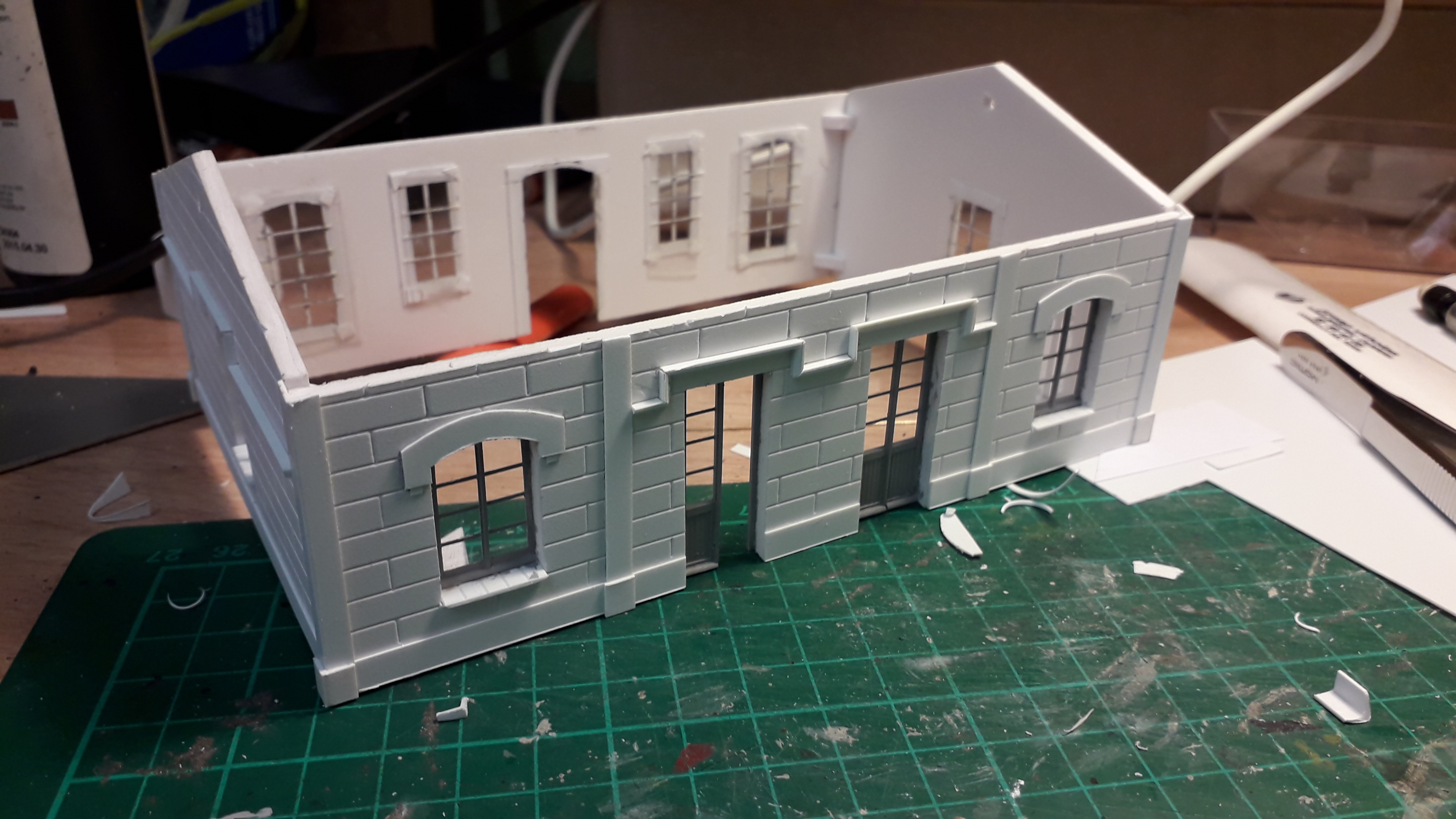

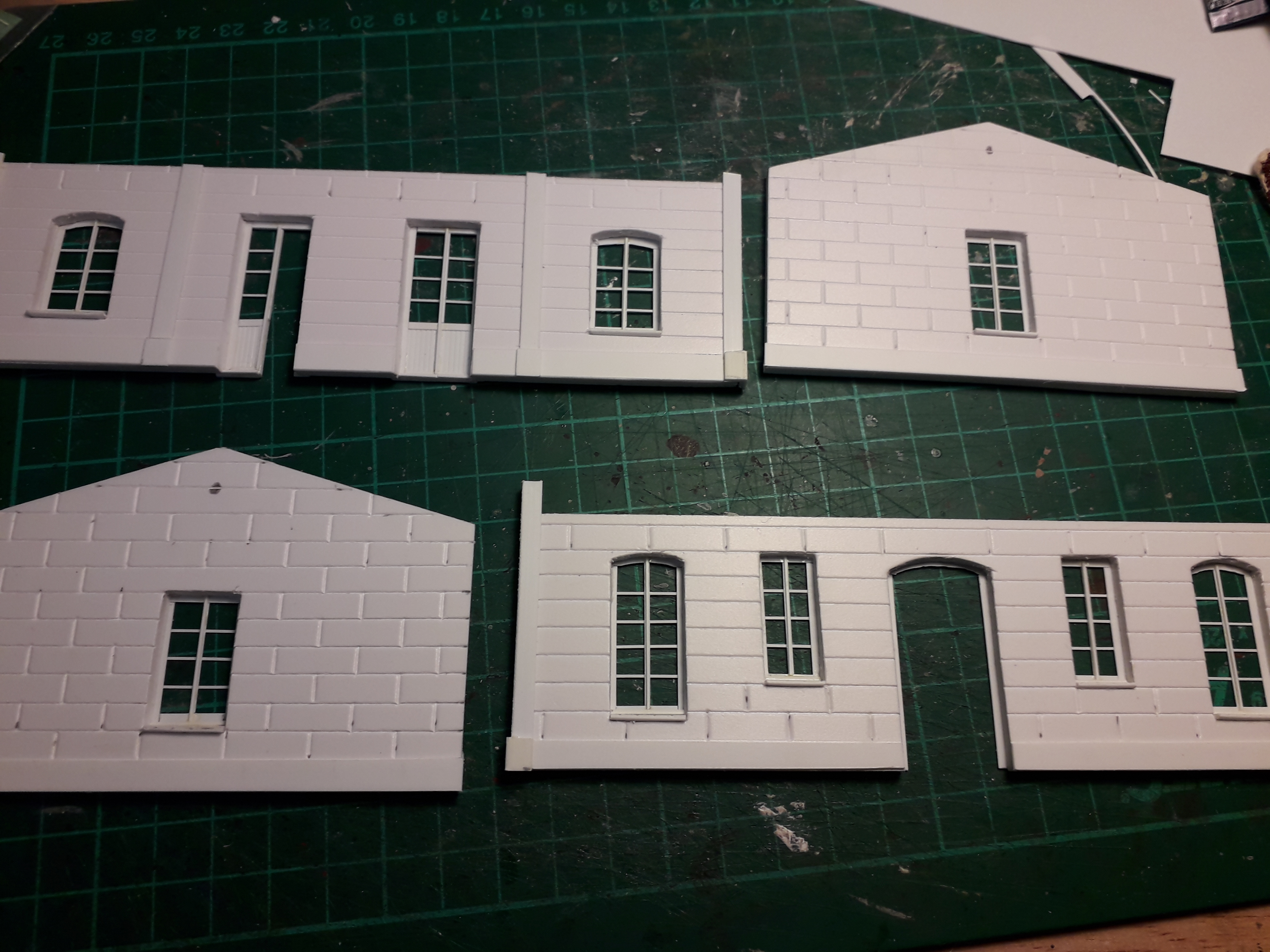

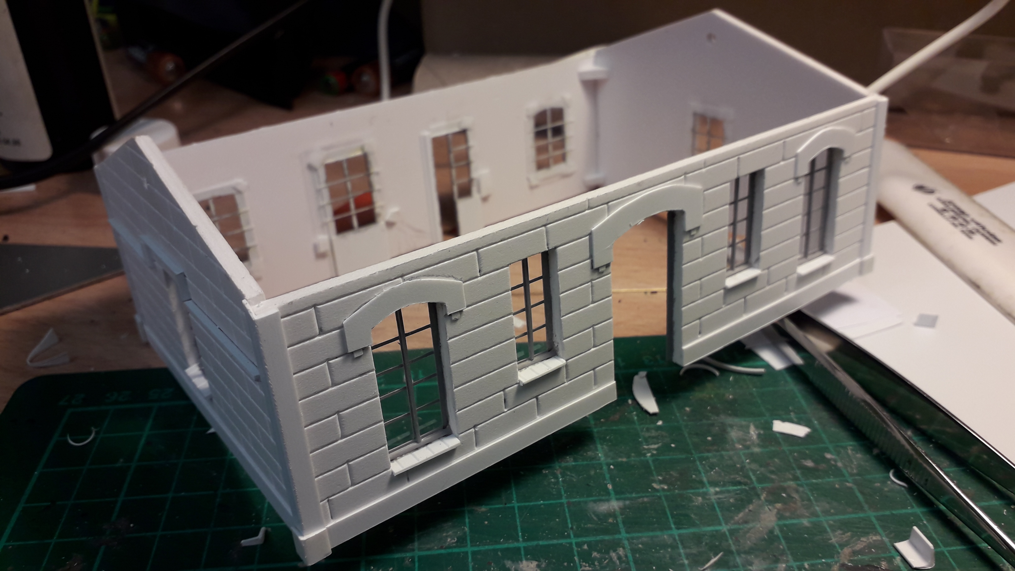

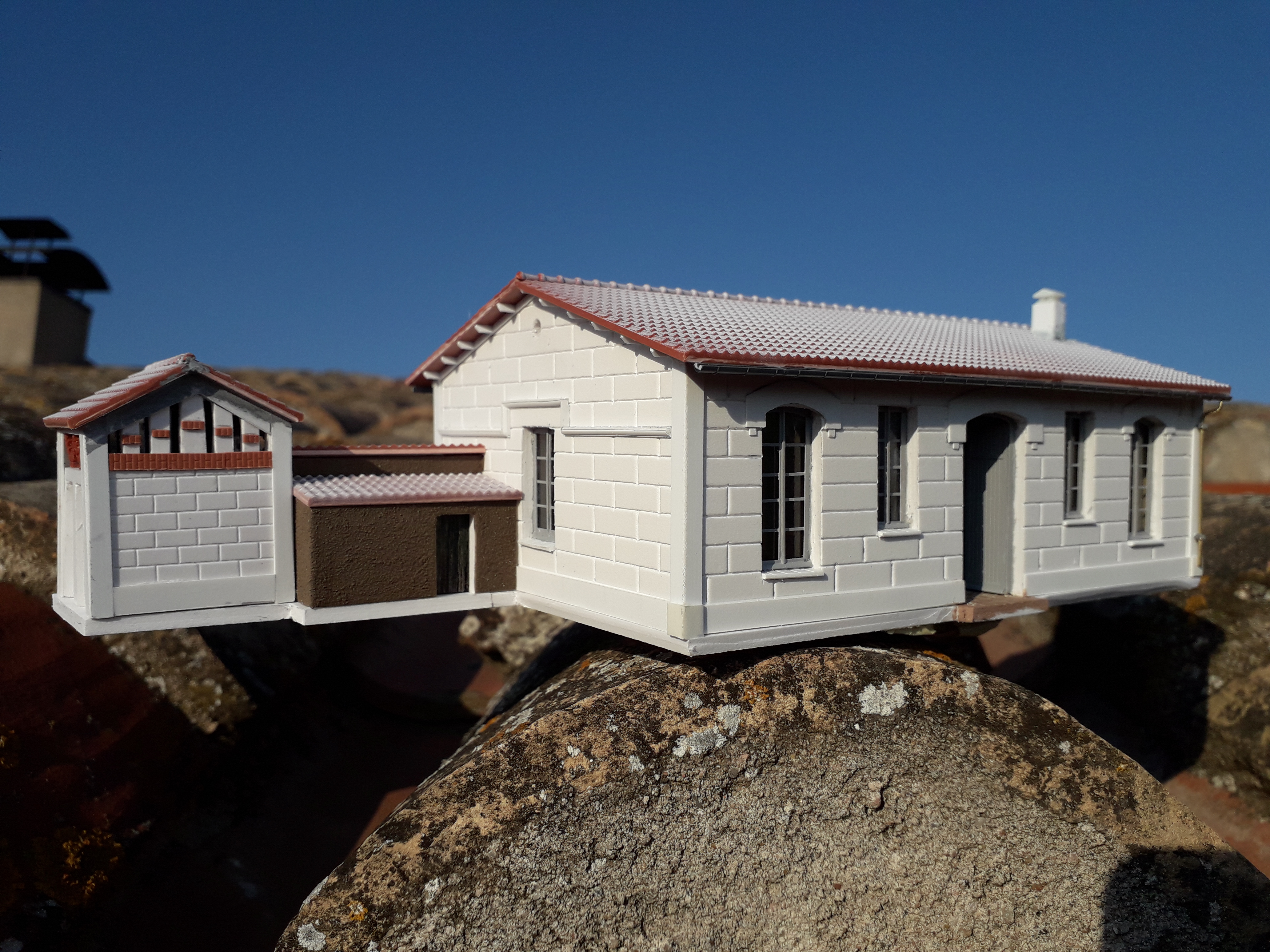

Buenas noches. Vuelvo a las andadas con estos módulos. Una vez acabados los mineros, reanudo los trabajos para avanzar en la maqueta de este ferrocarril. Toca el turno de la estación de la Cellera de Ter. Los edificios que formaban la estación -el de viajeros, servicios y un pequeño anexo intermedio- no existen desde casi la clausura del ferrocarril. Las autoridades municipales fueron muy diligentes en su derribo. Con las pocas imágenes disponibles y planos, se puede comprobar que era casi idéntico al sí existente de Salt, y en éste me baso para su construcción. Por el momento, tengo avanzadas las fachadas, construidas como en otras ocasiones con PVC y Evergreen.
El ritmo de avance será lento, porque estoy con otras aficiones más familiares, pero los iré mostrando.

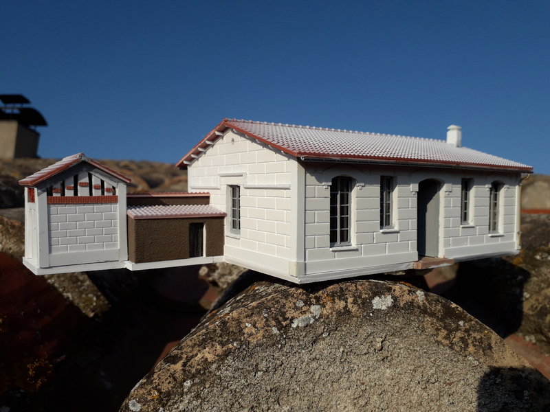

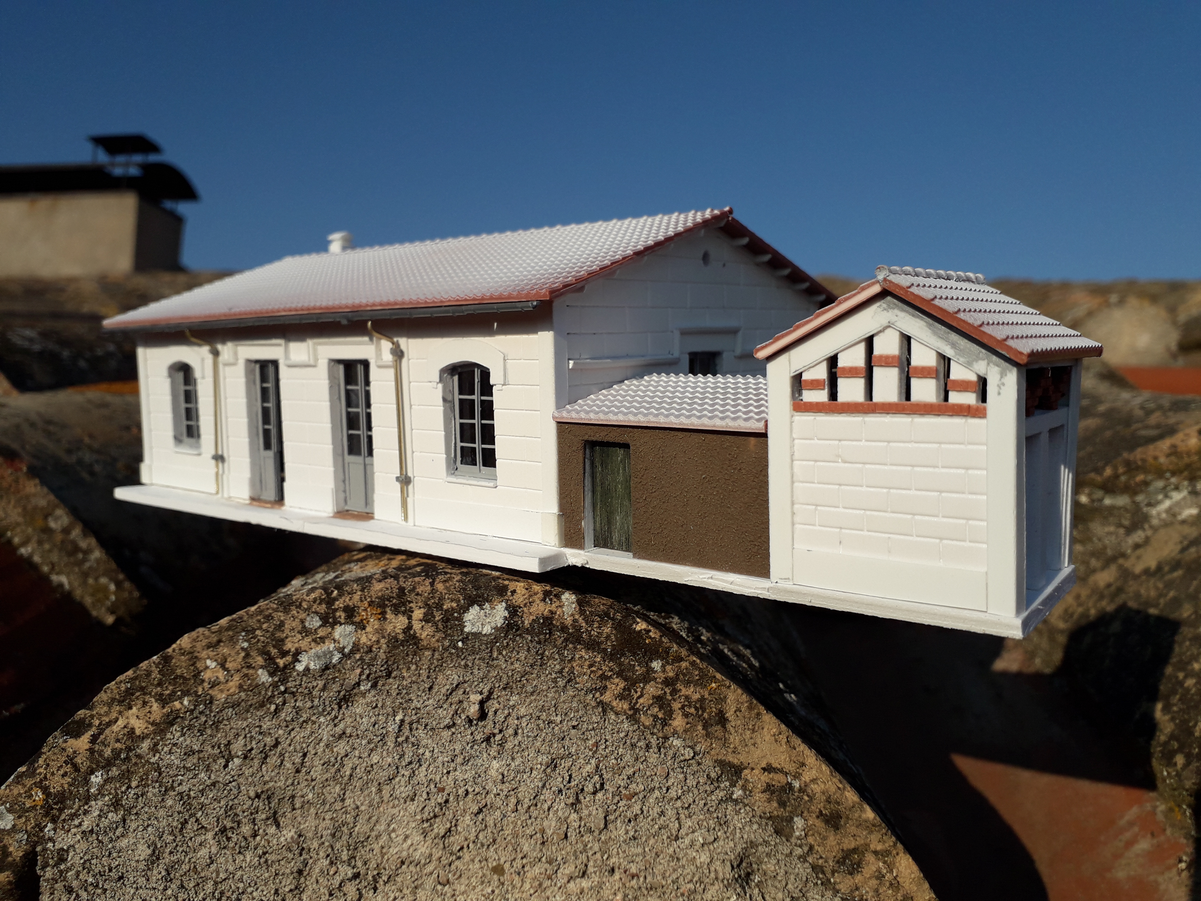

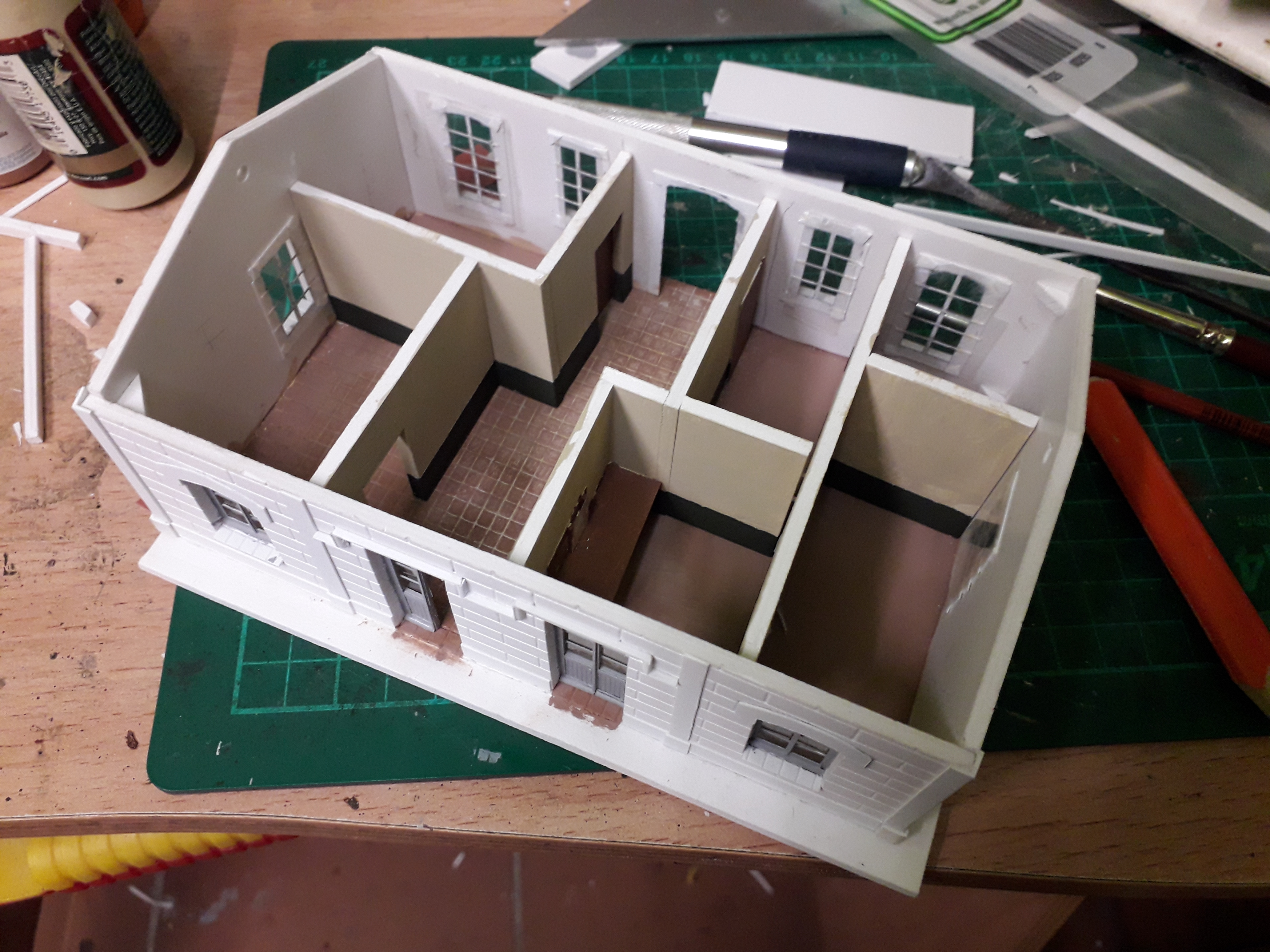

Buenas, compañeros. Entre sudor y sudor, he acabado la construcción del conjunto de edificios de la estación, el edificio en sí, los retretes y un par de añadidos que aparecen en las escasas fotos que he localizado, puesto que como comenté, esta estación se derribó al poco de la clausura del ferrocarril.
Queda, pués, preparado para pasar al pintado y envejecido.
¡Saludos!
