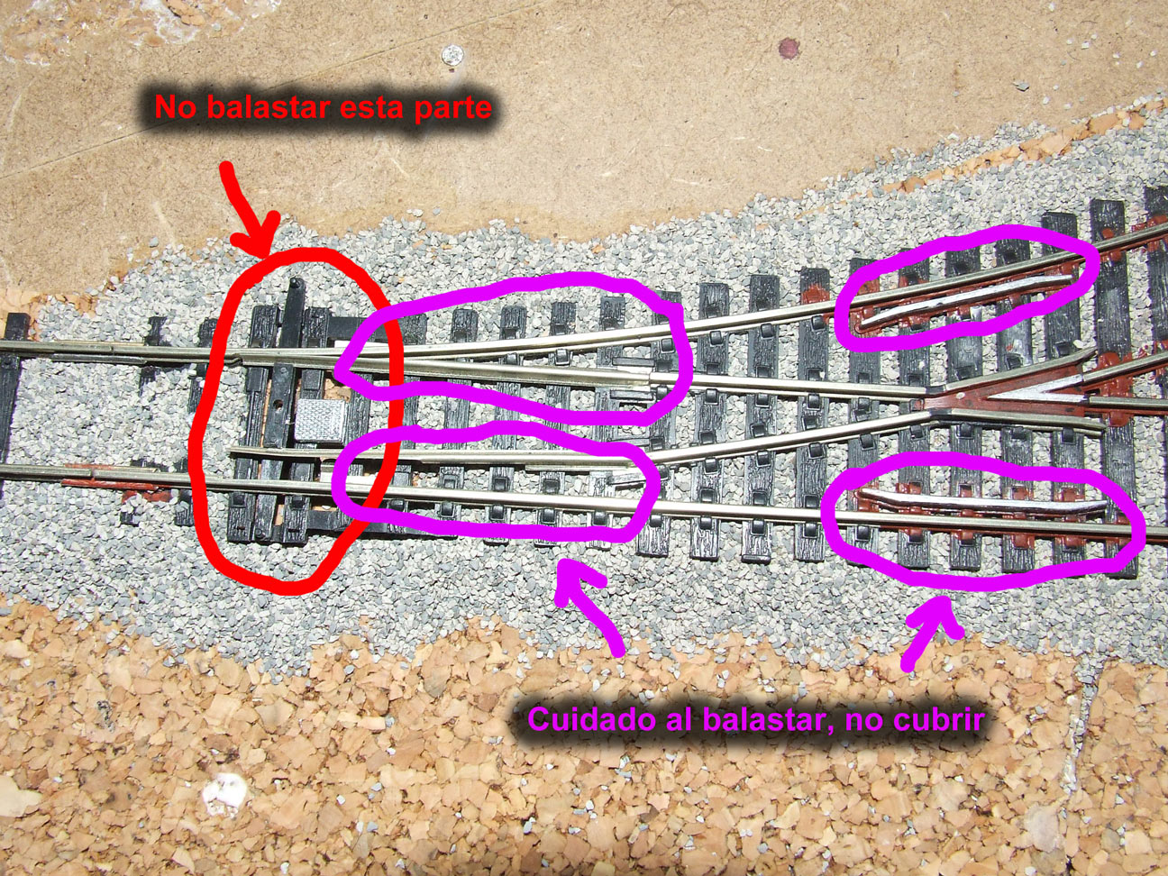

¡Hola Grejarul! Otra vez te incordio.
Podrias poner fotos, del proceso de la colocación de los motores de los desvios. Y del hueco que has dejado para la varilla que acciona el desvio.
Es que me da mucha "mieditis" todo lo que has hecho, por el peligro a que la cola se cuele en el motor o el desvio.
Tengo un Mastrén, en el que los de los modulos de Huesca, hieron lo mismo pero en N y lo explican muy bien, pero no lo veo del todo en las fotos.
Y como soy un poco zaforas y si no lo me lo cuentan con manzanicas y peras... :mrgreen:
Pd.: Cojonudo el video explicativo sore el balasto, las fotos, la maqueta... ;)

Hola inchenchato, no te preocupes, mañana recuperare mi camara de video por una temporada, lo malo es que tendre que ceder la camara de fotos, :| , pero por lo menos puedo ir alternando entre una cosa y otra, mi ex es así, o tenemos que ir repartiendonos las cosas por temporadas.
Te comento esto de la cam porque hare unos videos en buena calidad sobre el balastado de los desvios y alguna cosilla más.

Nota 28 Abr 2012 14:11
Mensajes: 679
Ubicación: Sevilla
Registrado: 16 Nov 2011 03:37
Ahí va una foto con los sitios en los que hay que tener cuidado al balastar y los sitios donde no se debe poner balasto.
Un gran saludo.
Canal de youtube: http://www.youtube.com/user/MrGrejaul/videos
Nota 28 Abr 2012 14:33
Mensajes: 51
Ubicación: Antequera
Registrado: 22 Ene 2012 16:24
Aclarada la duda del balastro en los desvios. un saludo

Nota 28 Abr 2012 14:39
Mensajes: 679
Ubicación: Sevilla
encarpa escribió:
perdona ,mencionas en el video un tipo de alcohol ¿podrias escribirlo?pues no lo entiendo bien
Alcohol Isopropílico, es aconsejable por la rápida evaporación sin dejar residuos, es bueno hecharle un poco antes al balasto para que se limpie y fluya la mezcla de cola.
Este mismo alcohol lo puedes usar para limpiar las vias.

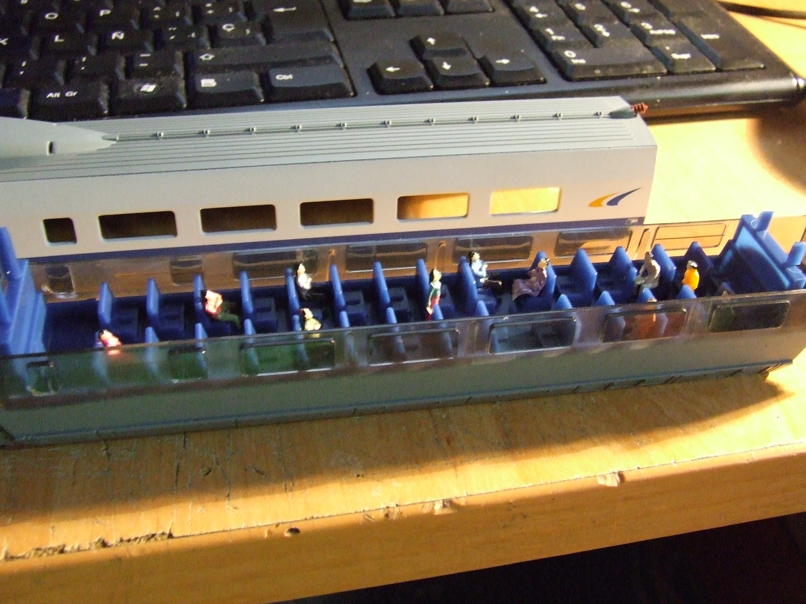

Nota 13 May 2012 11:37
Mensajes: 679
Ubicación: Sevilla
Nueva adquisición del mercadillo de hoy, un Euromed de Jouef, el set bueno, con interiores y motor con cardan a los 2 boggies, pantos operacionales y luces a un muy buen precio y practicamente nuevo.

Nota 13 May 2012 22:51
Mensajes: 679
Ubicación: Sevilla

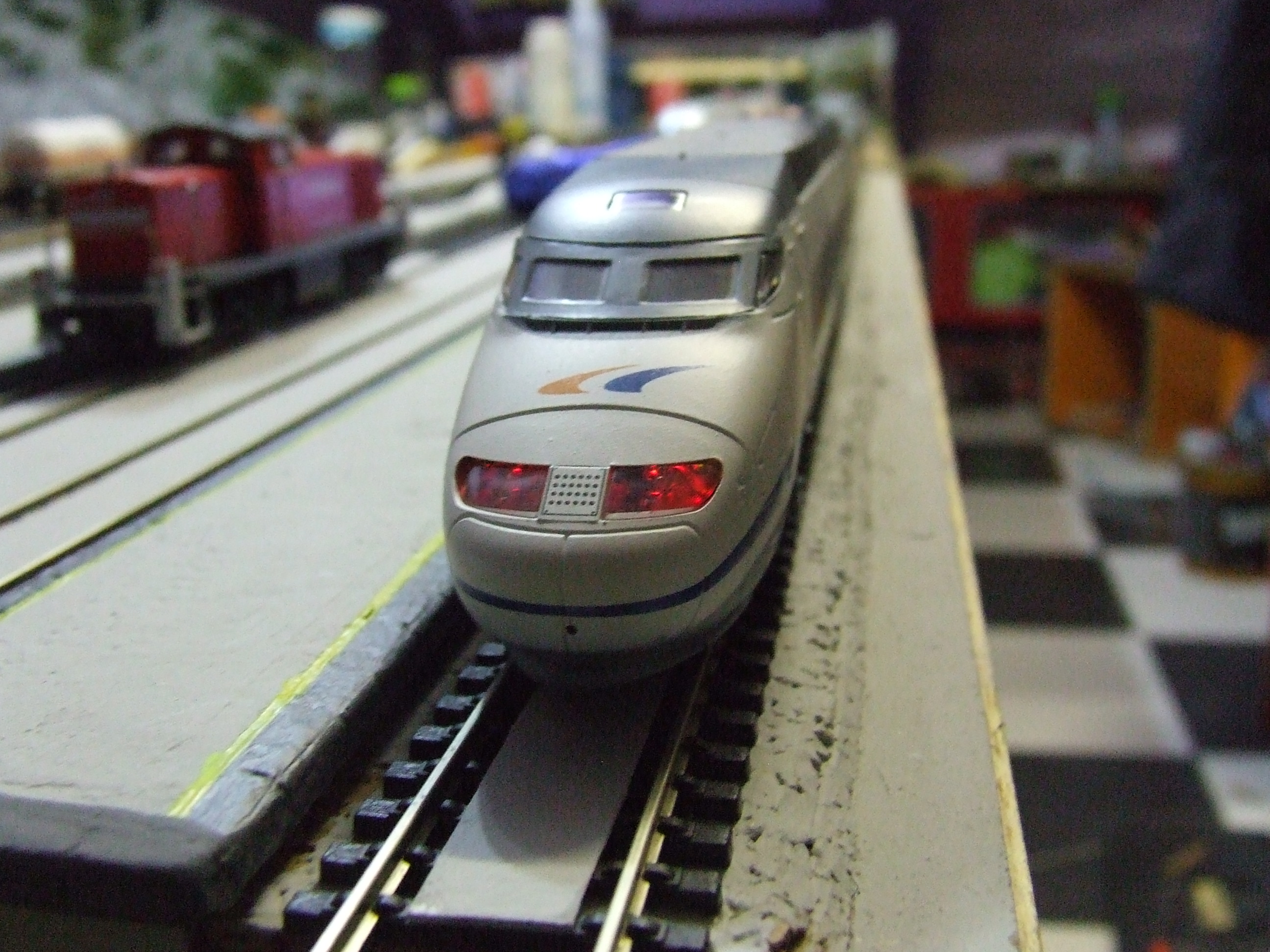

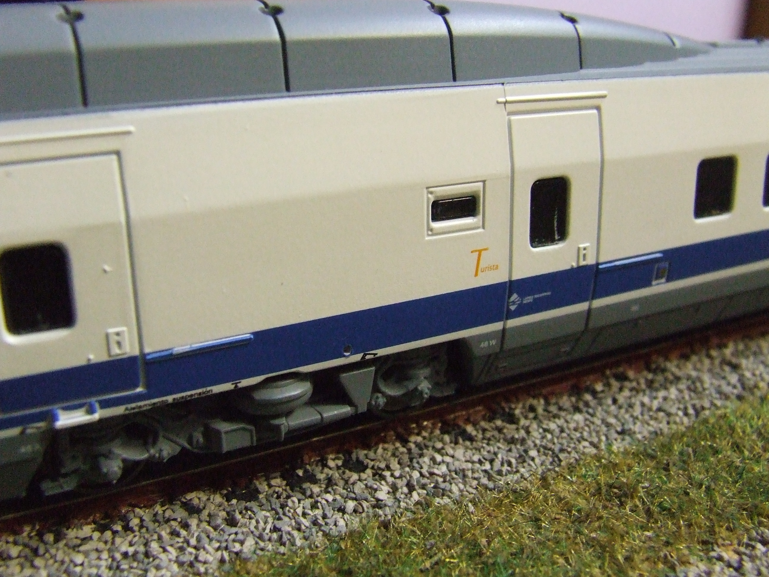

Jejeje, creo que va igual de motorización, nen, lo estoy probando y va fino, eso si, mañana le hare limpieza de ruedas para que tengan buen contacto con la vía, aunque he visto que lleva 4 aros de adherencia, no lo sabia, además el nivel de detalle es muy bueno, pensaba que la versión de jouef no era tan buena.
Interiores y los personajes que les estoy poniendo.
Un gran saludo.

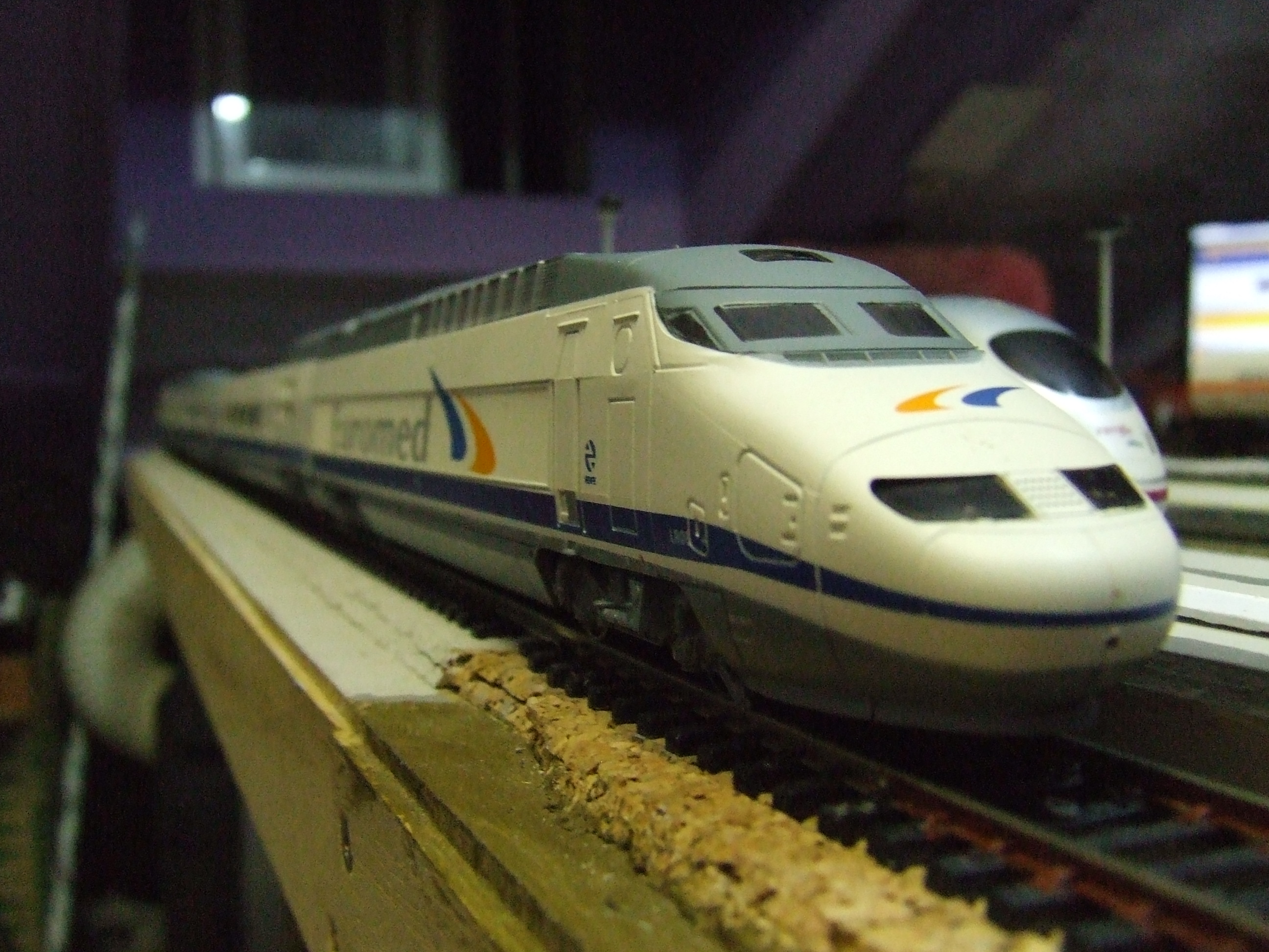

Nota 14 May 2012 11:21
Mensajes: 679
Ubicación: Sevilla

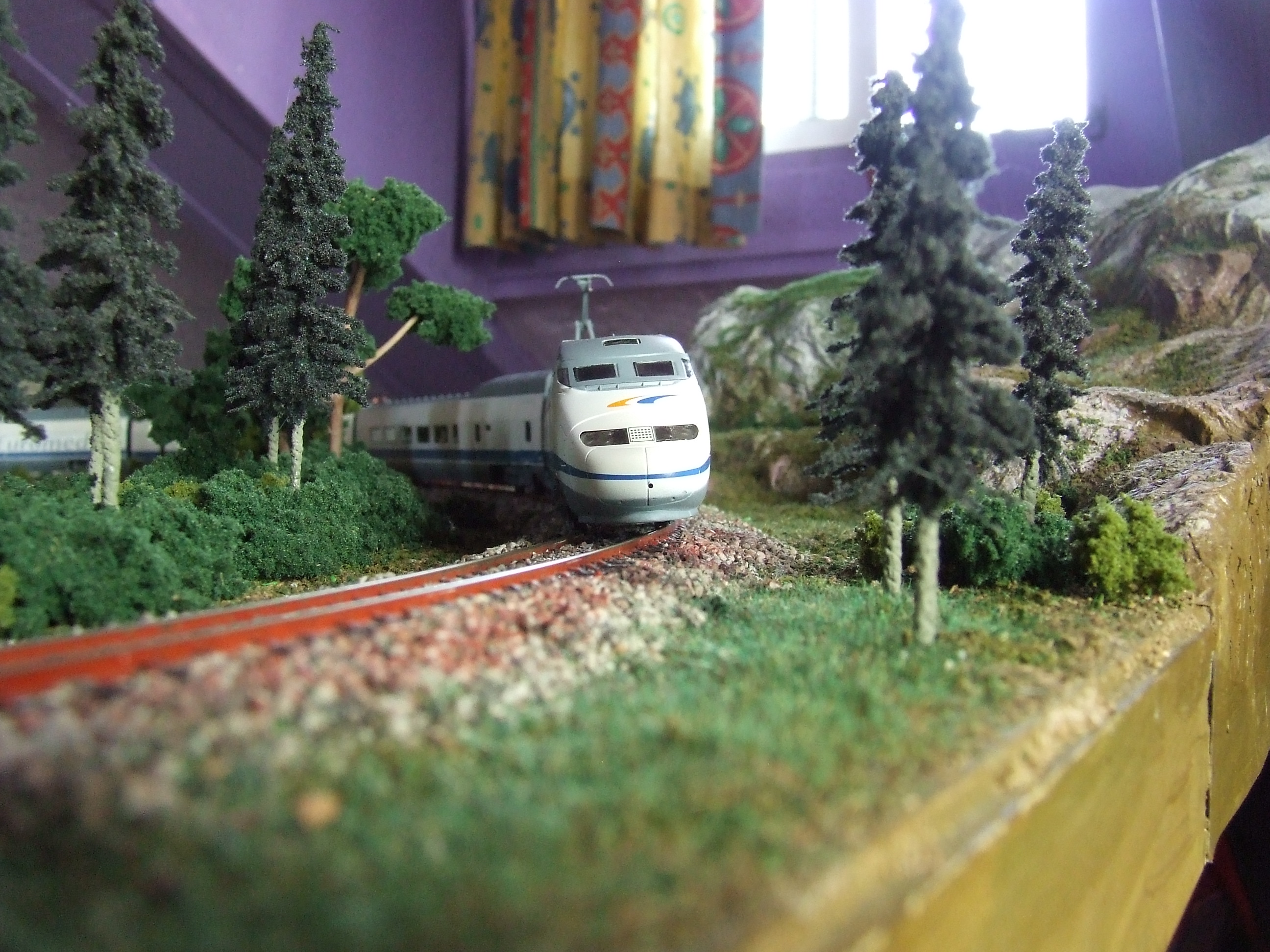

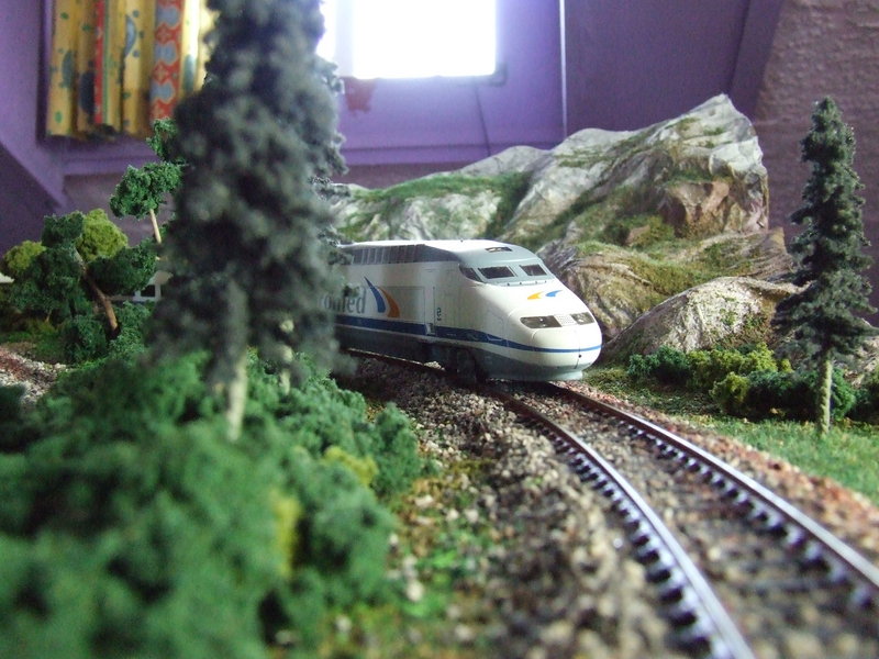

Como veo que os han gustado las fotos ahí van un par más de hace un ratito.
Un gran saludo.
