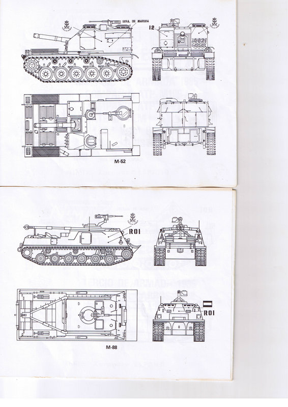

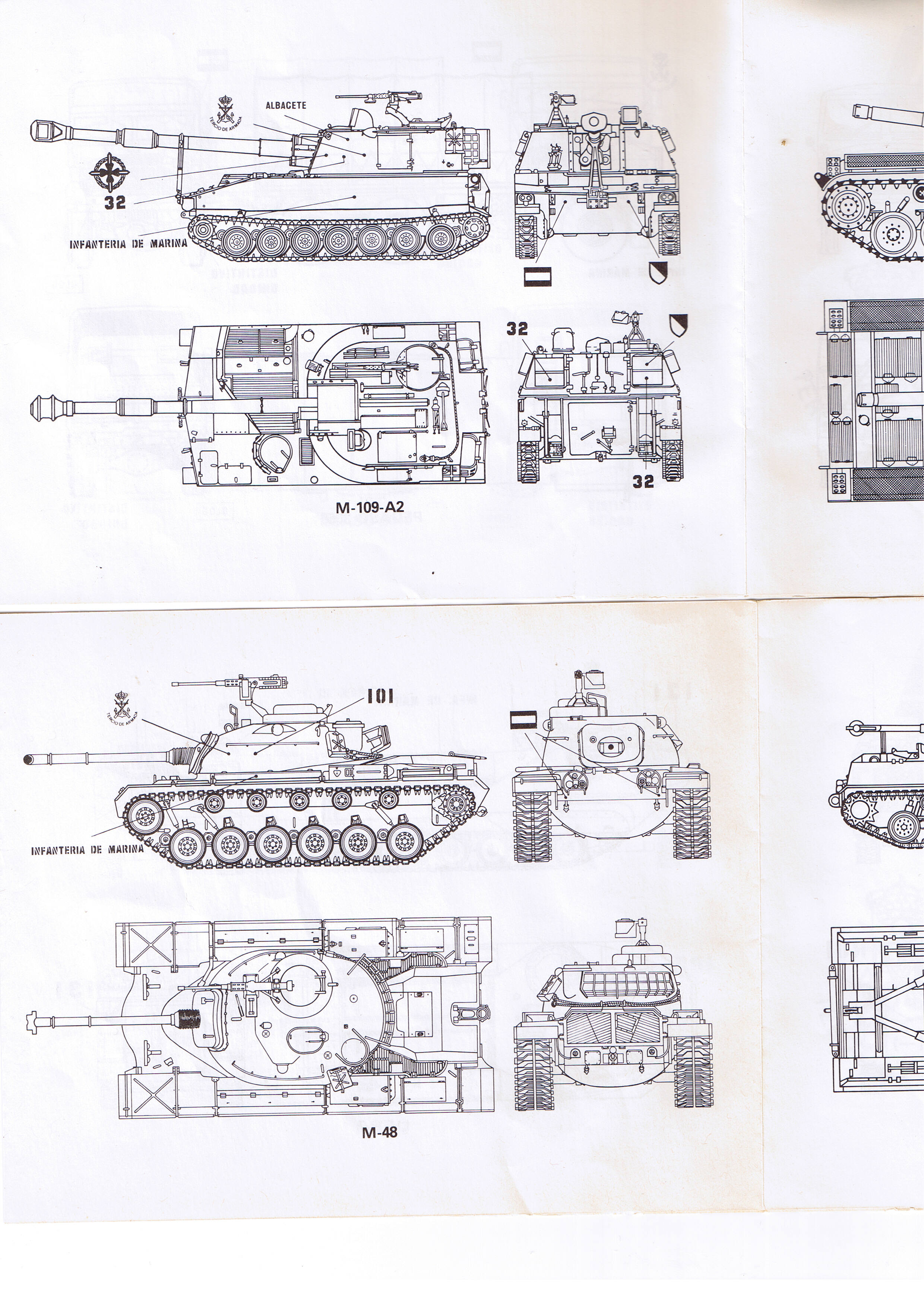

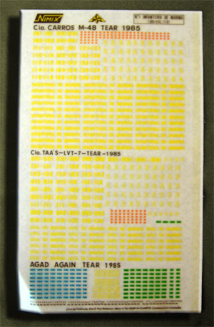

Necesito las instrucciones de las calcas de NIMIX las correspondientes a infanteria de marina 1 (esto es, las de los M-48, M-88, LVTR-7 y LVTP-7).
En el papel que viene con las calcas explica la organización del TEAR en 1985 y vienen los esquemas de donde se colocan las calcas en los vehículos.
Cuando las compré faltaban las instrucciones de el paquete de Infantería de Marina 1.
Sin embargo, de los otros dos (Infantería de Marina 2 y Brigada paracaidosta), si venían y los tengo.
O sea que lo que necesito es las intrucciones de Infantería Marina 1, pongo una foto de las calcas, para que veais cuales son.

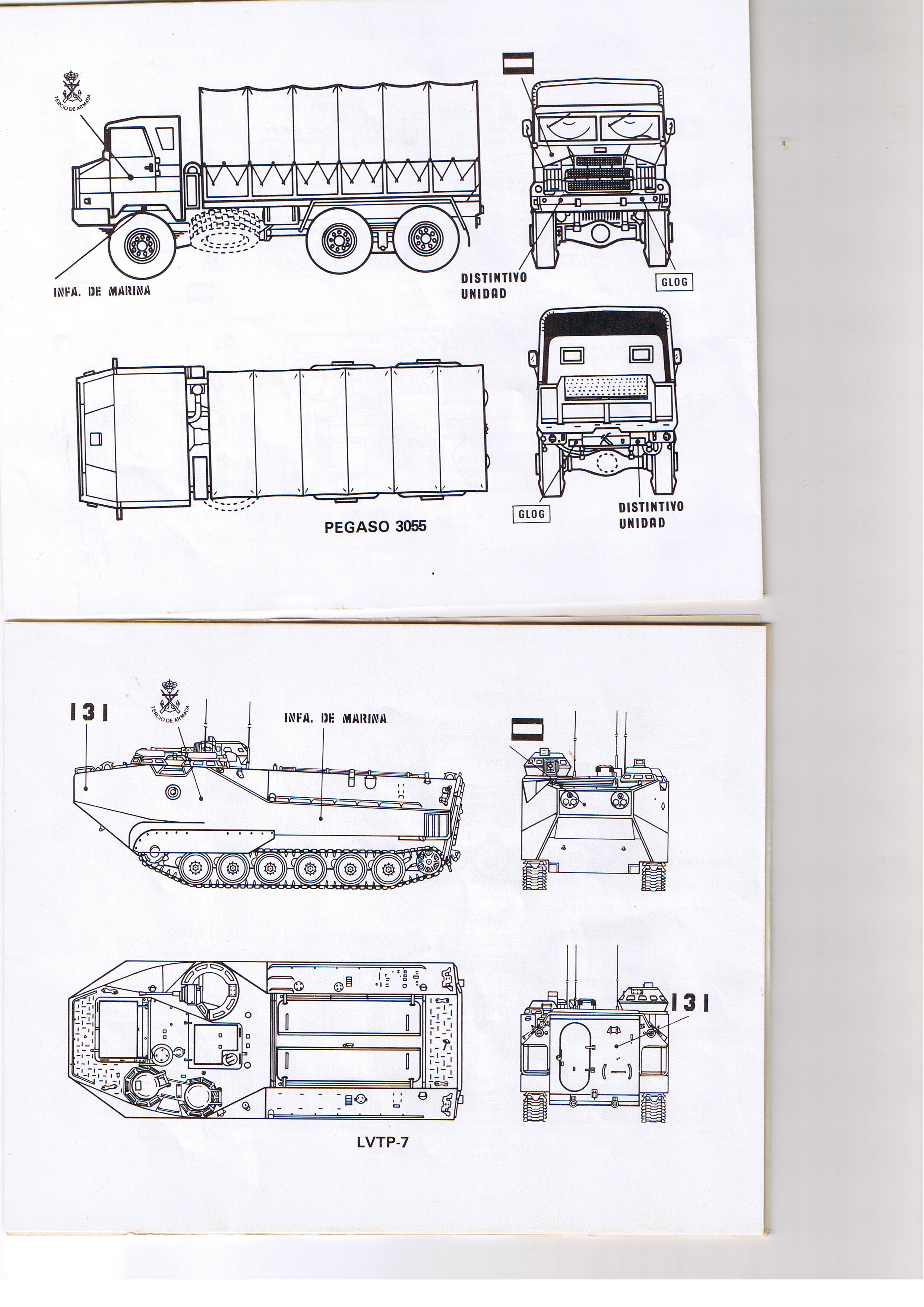

Hola galloro.
Tengo las dos láminas, pero no sé cual es cual, por lo que te subo las dos.
Primera página
Segunda página
Tercera página

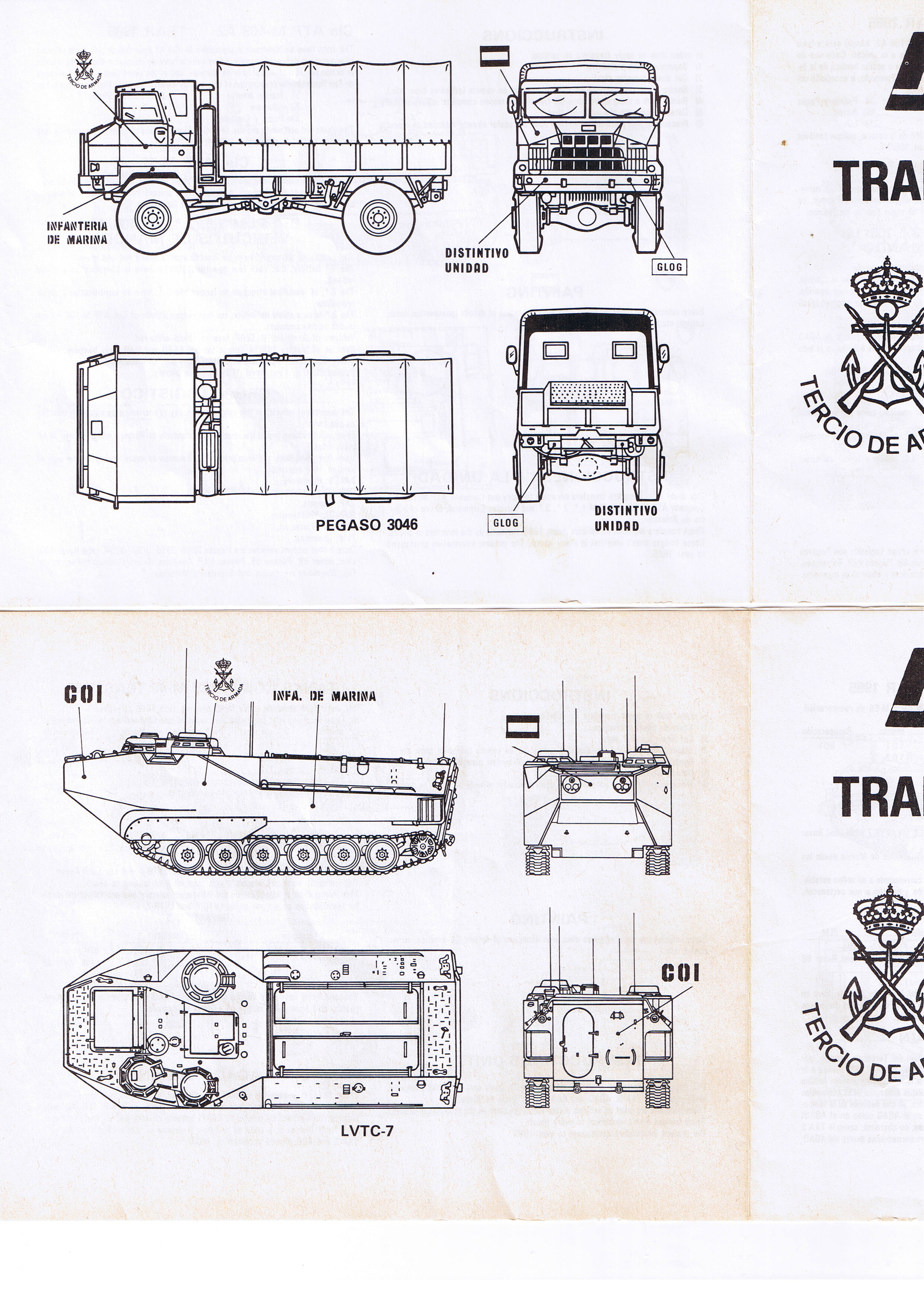

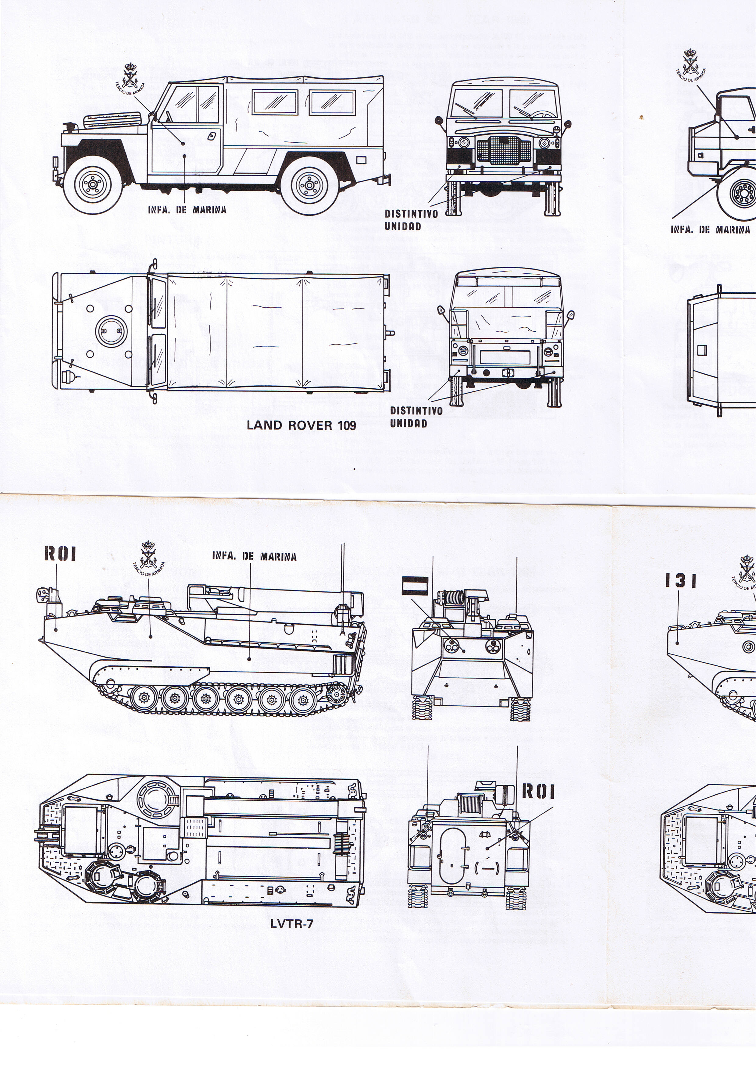

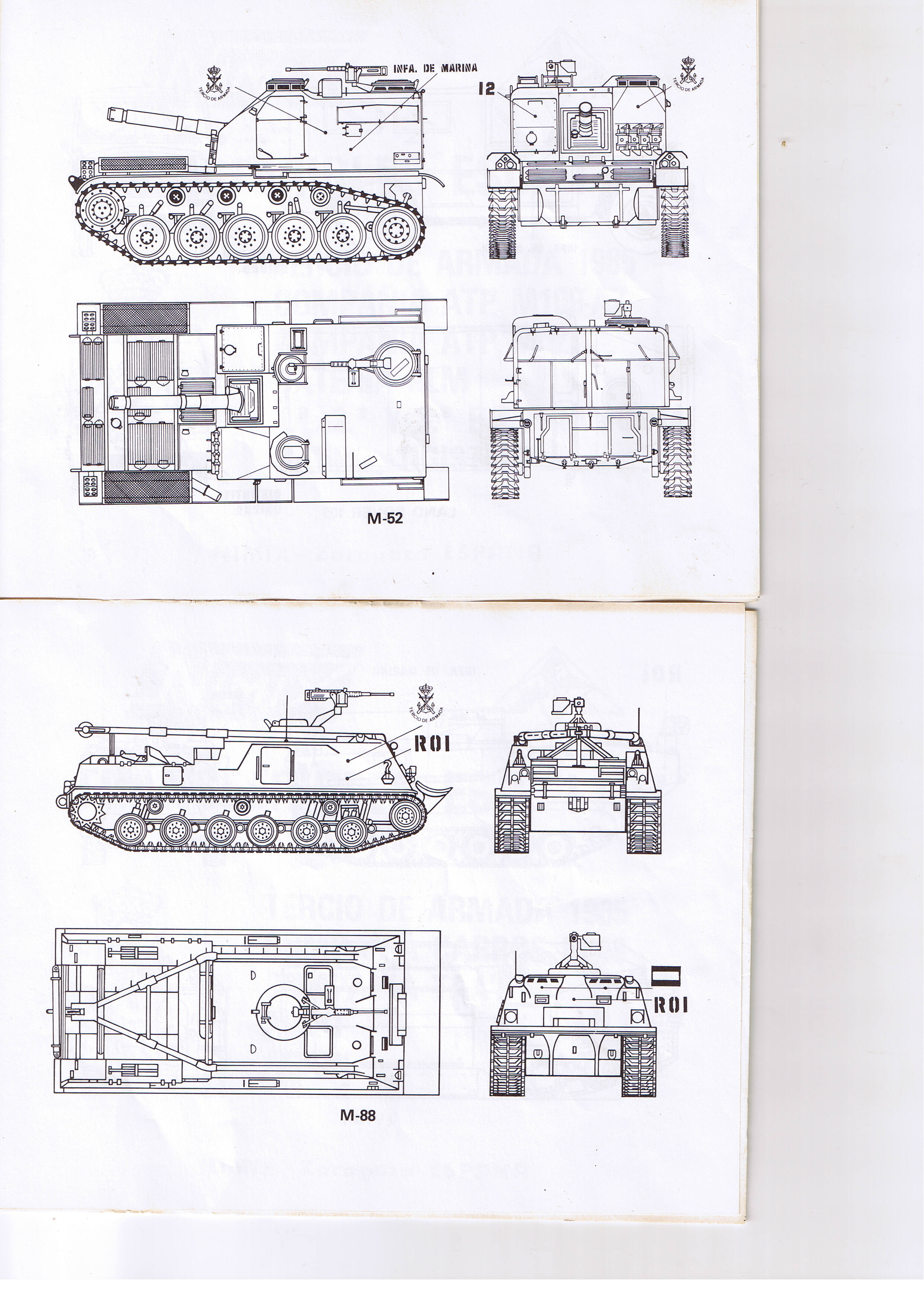

Bueno, ahí va la segunda parte.
Un saludo a todos
Cuarta página
Quinta página

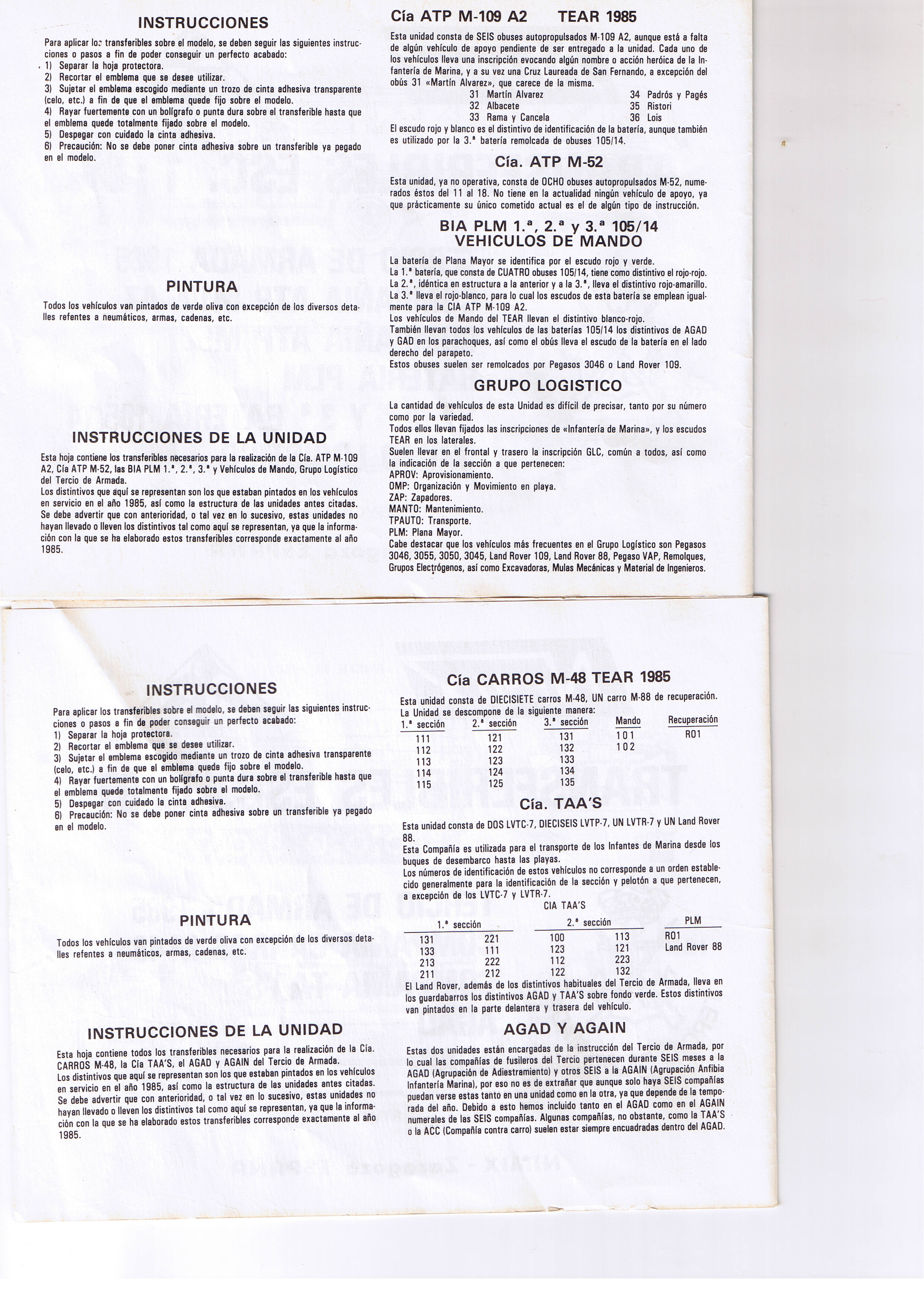

Se me olvidaban las instrucciones
Sexta página

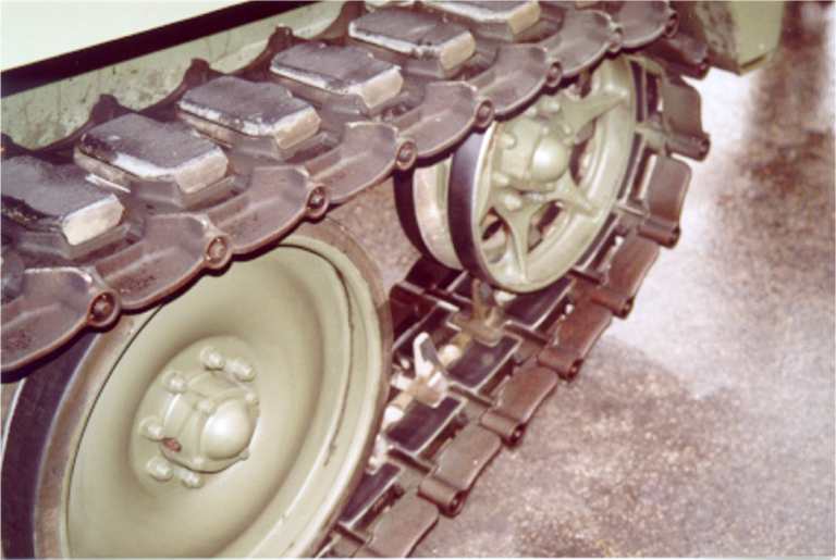

Detalle de una cadena de TOA
En escala 1/87 el negro es demasiado negro. Yo emplearía un gris oscuro con toques de "metal grey" y dejaría el negro para los tacos de goma (si se tiene bien pulso).

En principio, las cadenas de los TOAs deberían ser similares a las del resto de vehículos de cadenas. La parte negra que se ve son los tacos de caucho, pero la cadena en sí es metálica. Para pintarla yo utilizo un tono óxido que le da un toque "usado". Respecto a los tacos de caucho, si te ves con pulso para añadir esos tacos o pintarselos (haciendo la cadena en dos tonos) te quedará genial. Yo no me veo capaz, la pintura no es lo mio. Por cierto, tambien puedes pintar la parte de contacto de las ruedas, que también son de caucho.

muy buenas le doi toda la razon a eneas en cuanto las cadenas de los toa´s so recomiendo que las pinteis en color lo mas paecido al metal ya que no se suelen oxidar, aunque eso si la zona de los pasadores con sinenblock que unen los eslabones esa si se oxida, otra cosilla es que cuando las cadenas se le cambian por nuevas a los toa´s y a los m60 van super embadurnadas en alquitran alquitran para evtar oxidaciones cuando estan guardadas

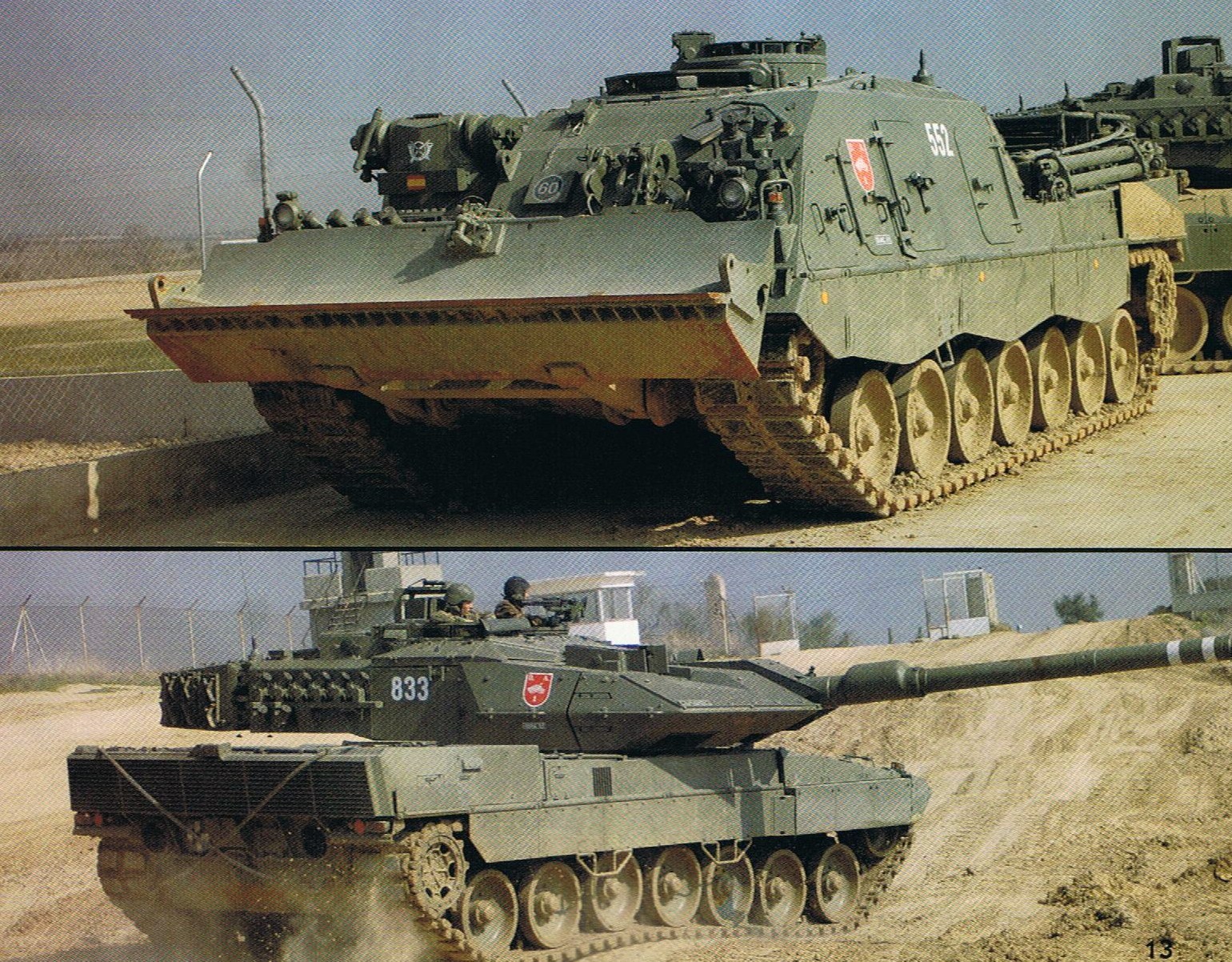

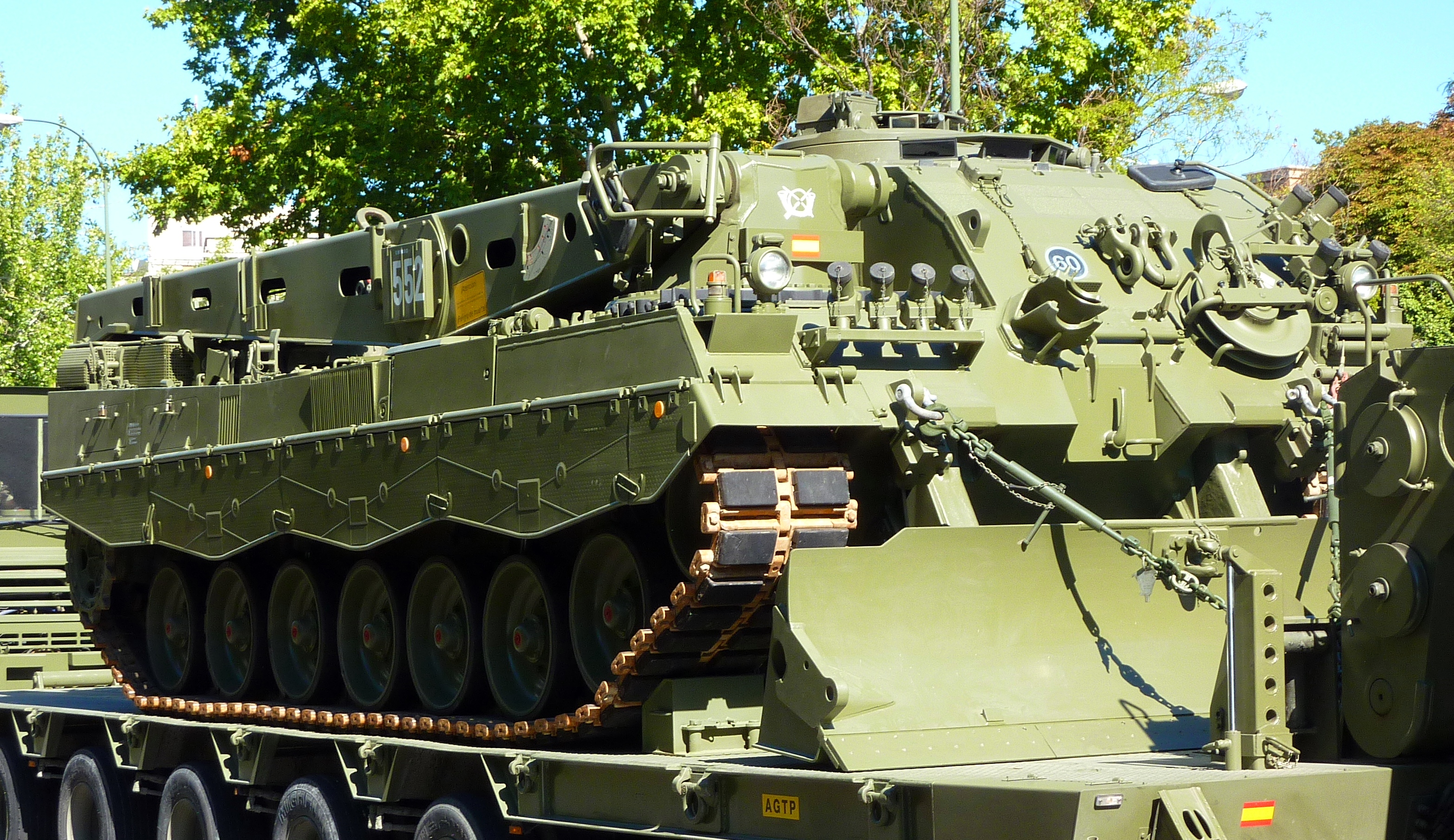

Y respecto a lo de las cadenas, aquí subo una foto de un Bufalo recien limpiado y que aún así tiene las cadenas color óxido, aunque en los TOAs no es exactamente igual. Como se ha comentado, hay una parte que no se oxida, que es la parte de la guía de las ruedas con los dientes, y el resto si que va tomando un tono un poco más oxidado.

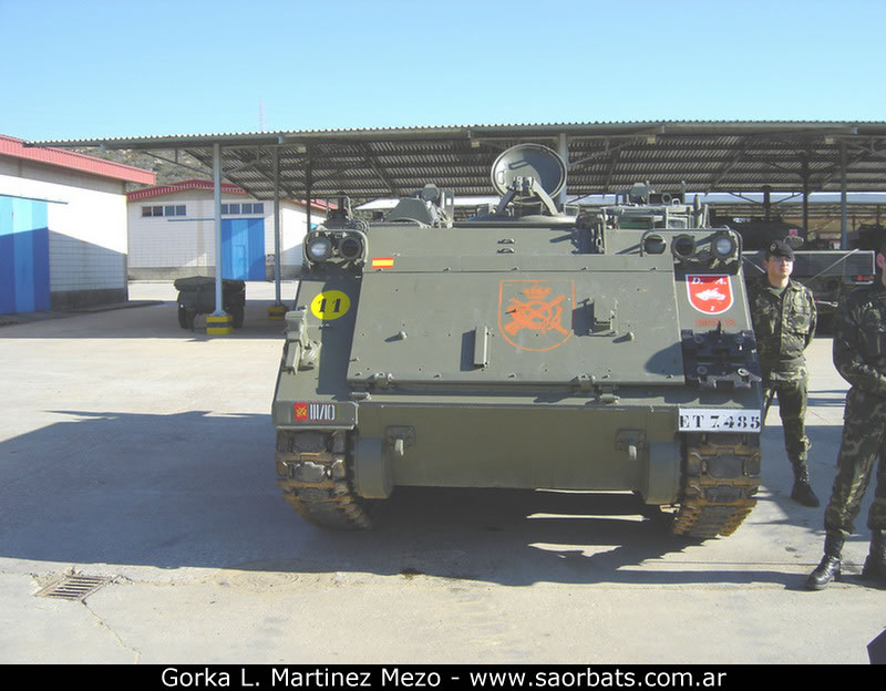

Buenas: Eneas ¡que foto mas guapa!, supongo es del RIAC 61 ¿?

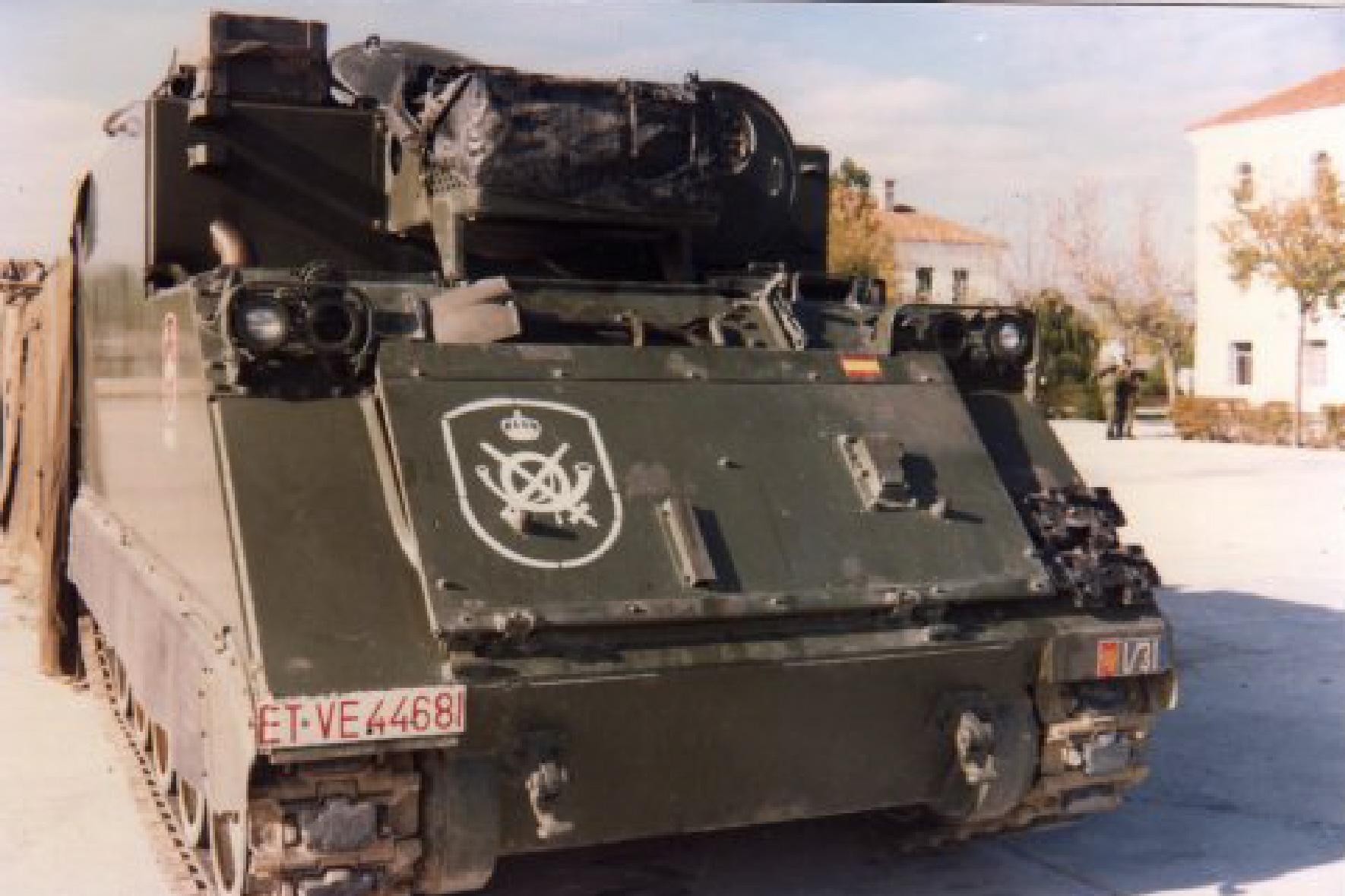

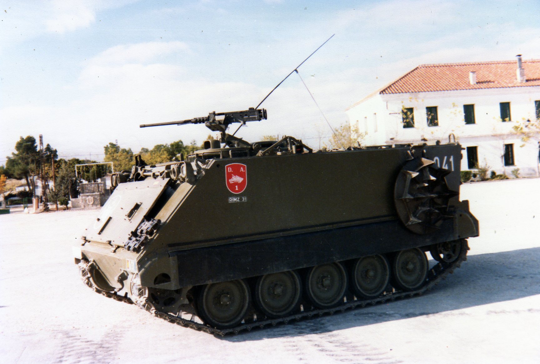

Pongo alguna foto del Asturias 31 y RIAC 61.
RIMZ ASTURIAS 31
RIMZ ASTURIAS 31
BUFALO Y LEOPARDO 2E RIAC 61

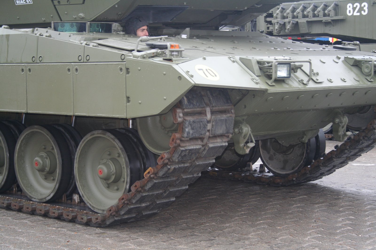

Buenas, un detalle que he obsevado es que el Leopardo 2E no lleva el escudo de infanteria en el Glacis, los leo 2A4 si lo llevaban.Depaso ver el detalle de las cadenas, oxido y negro.

hola a todos.
El Bufalo que comentas cazar creo que es el mismo que el que has subido tú, del RIAC 61. Tiene numeración 552 con el escudo de armas de infantería en blanco. Y como comentas, los Leopard 2E no tienen dicho escudo, como los Leo 2A4. Además, todo el frontal del carro está modificado respecto al original de partida (el 2A6), así como la torreta, para el que le interese.

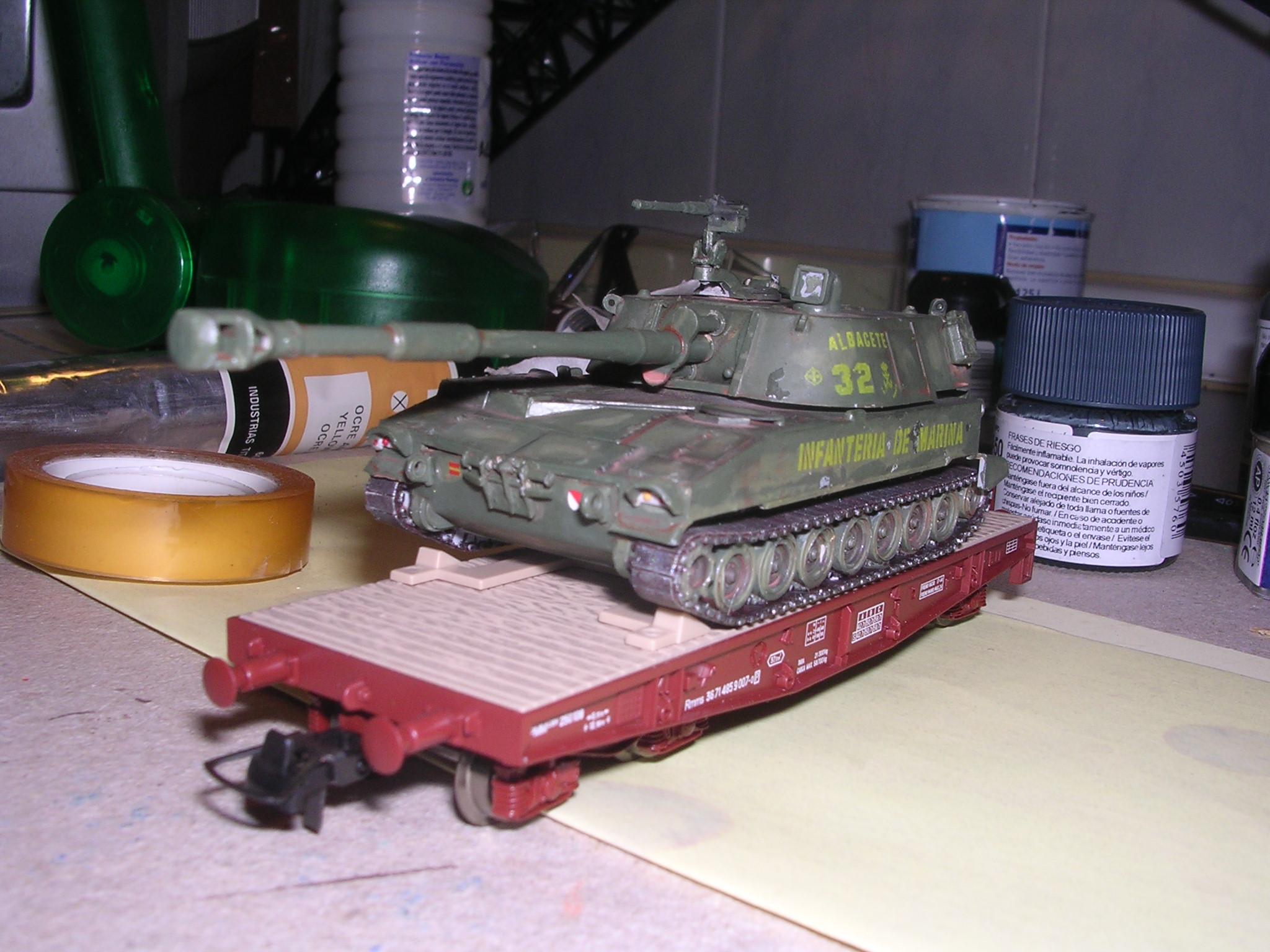

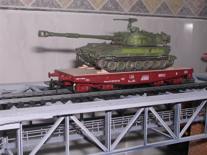

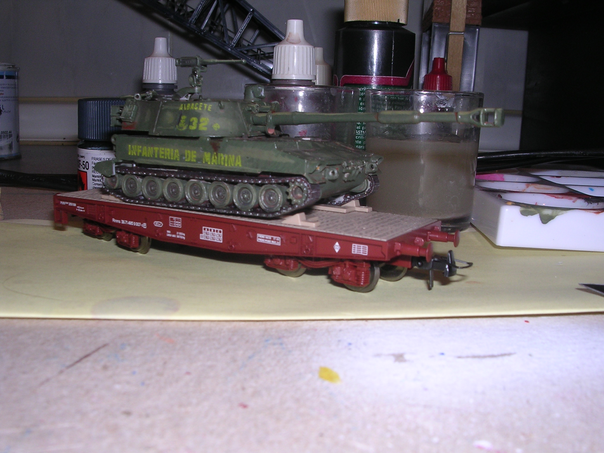

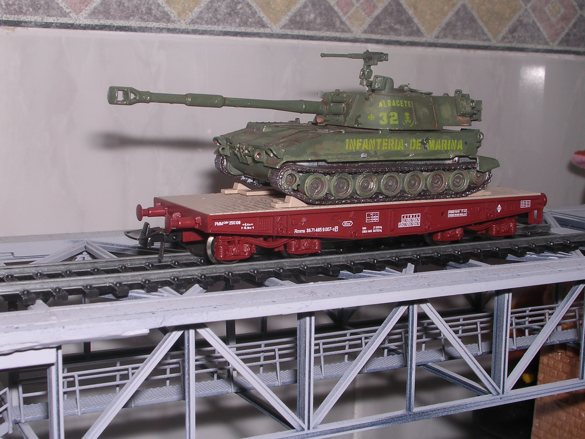

Muy buenas a todos, no he estado ausente, he estado terminando el M-109 y le he bautizado con el nº 32 Albacete.
Las cadenas las he pintado con negro + marrón mate. Una vez seco le he dado una aguada de marrón naranja y una vez seco le he dado con pincel seco unas pinceladas de acero natural 178 Model Color Vallejo.
Ahí van unas fotos, quizás me he pasado envejeciendo.
Se admiten críticas.
Saludos. Ah! Por cierto, muchas gracias a todos por colgar las instrucciones de NIMIX.
Nota 08 Dic 2009 22:33
Mensajes: 373
Registrado: 13 Jun 2009 07:14
Hola a todos.
Muy buen trabajo galloro, te ha quedado genial, y no está excesivamente envejecido, que está de vuelta de maniobras. Quizás le podrías haber pintado la banda de rodadura de las ruedas de color negro para simular la banda de caucho que llevan, pero es algo que casi no se ve.
Lo único que yo puedo objetar es la plataforma. Ya sé que soy un poco tiquismiquis, pero ver un M-109 de IM en una plataforma de esas no me cuadra. Pero bueno, se puede suponer que se han ido a hacer unas maniobras conjuntas con la IM alemana cerca de Hamburgo.
En fin, muy buen trabajo, mis felicitaciones.

Buenas:
Galloro, buen trabajo con ese ATP, dos detalles, la ametralladora no se lleva montada durante el transporte y la otra coloca la pieza de sujección del cañon, imprescindible durante el transporte.
Saludos y a segir.
