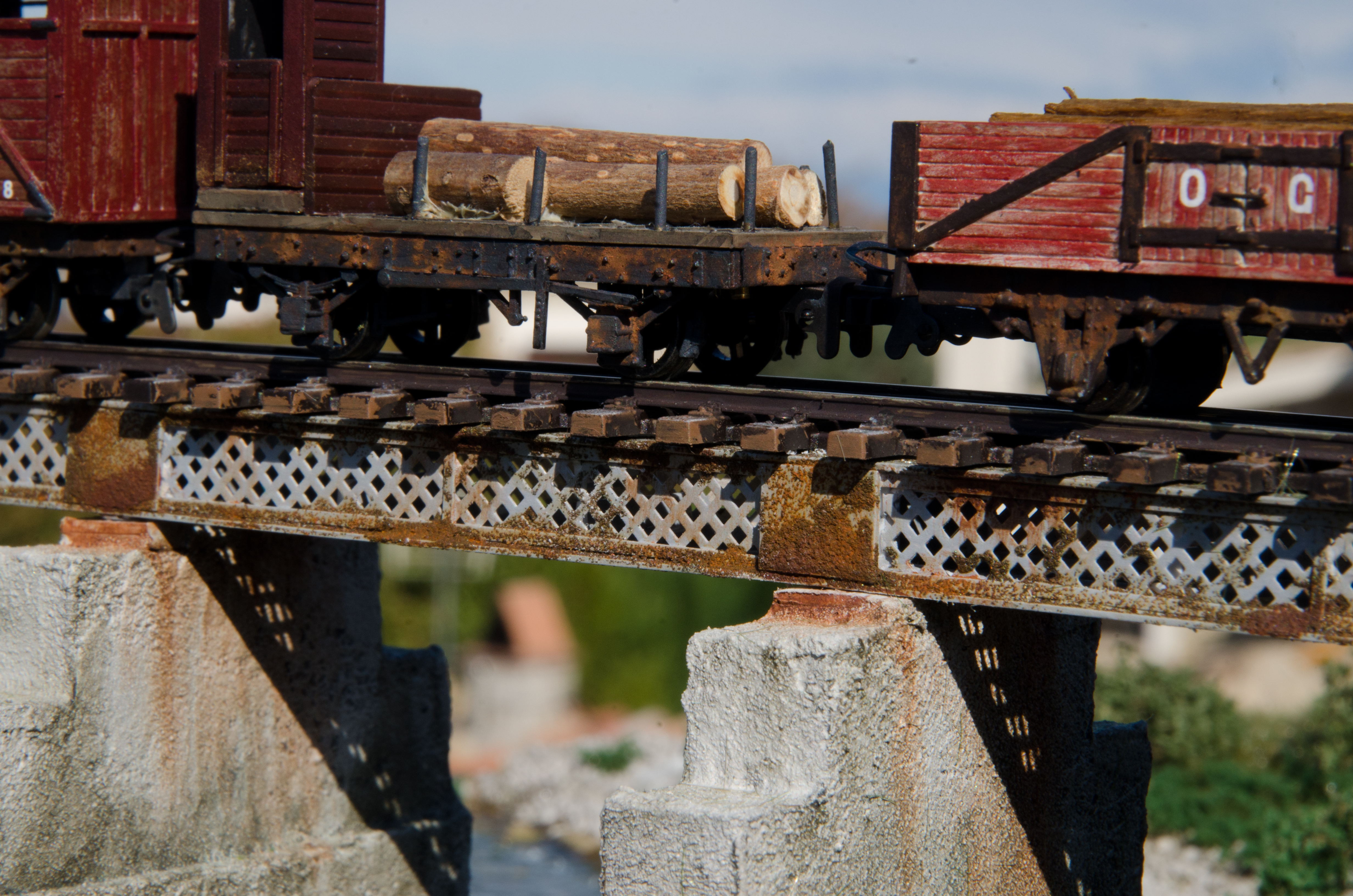

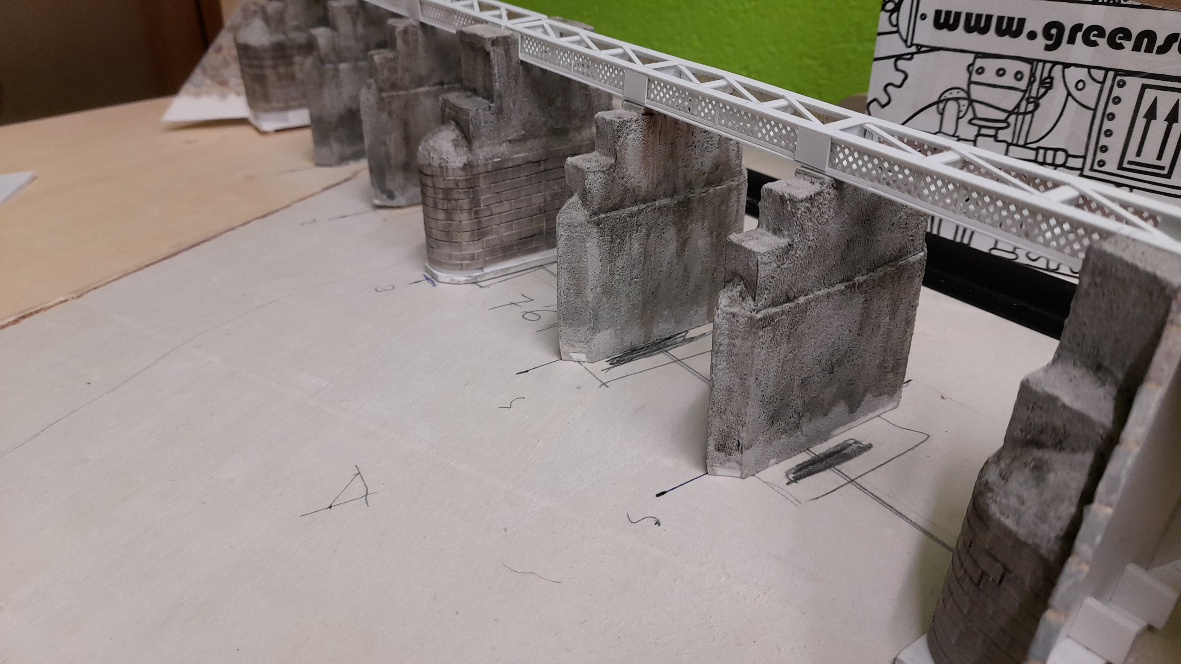

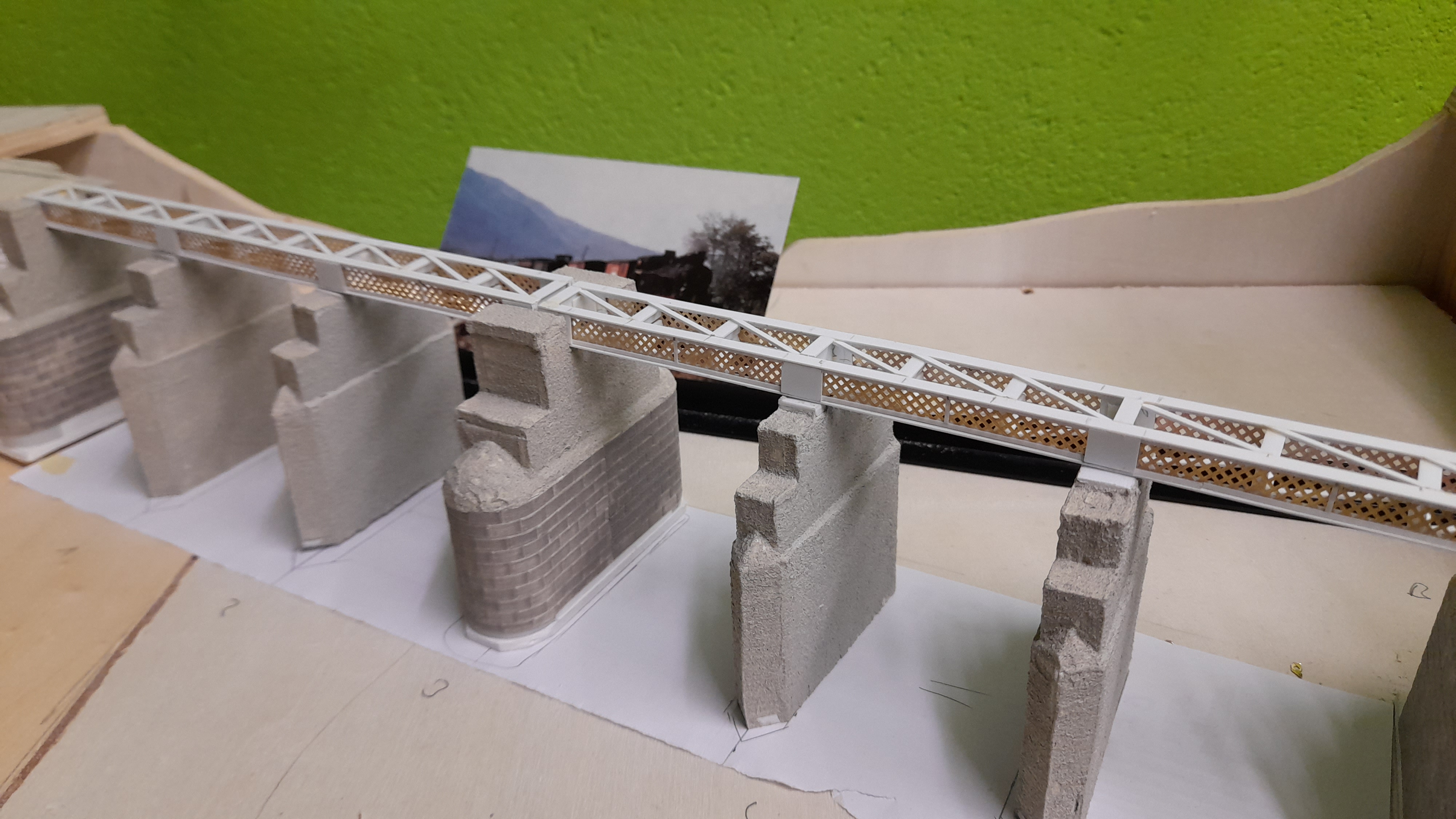

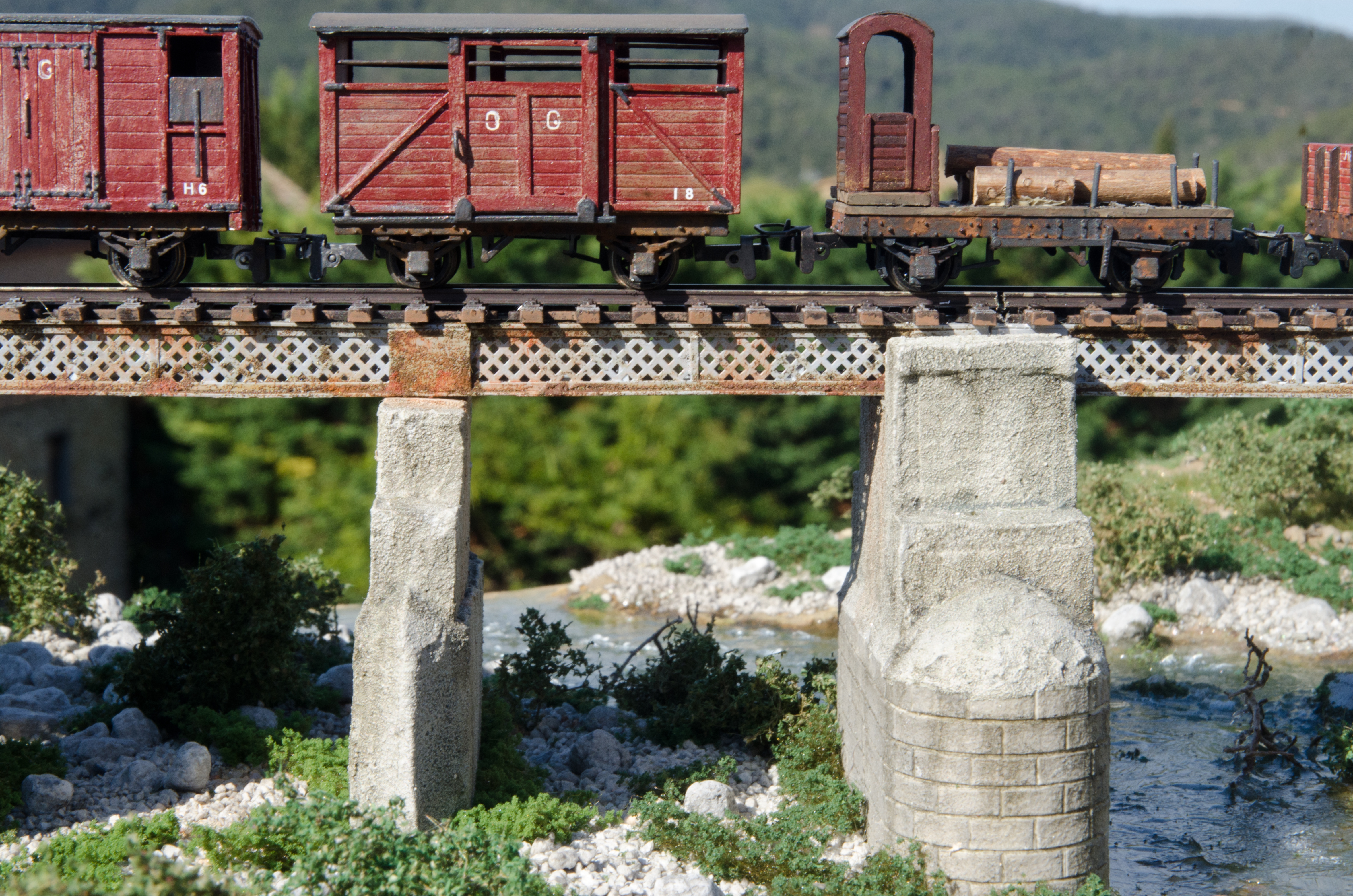

Acabado el tablero del puente. Una vez colocados los pilares y estribos provisionalmente, he corregido defectos y ajustado la altura de los mismos para pasar al pintado y envejecido.
Se que el lateral del tablero en realidad no era de plancha perforada, sino de entramado metálico remachado, pero uno tiene unos límites. Me conformo con lo hecho.

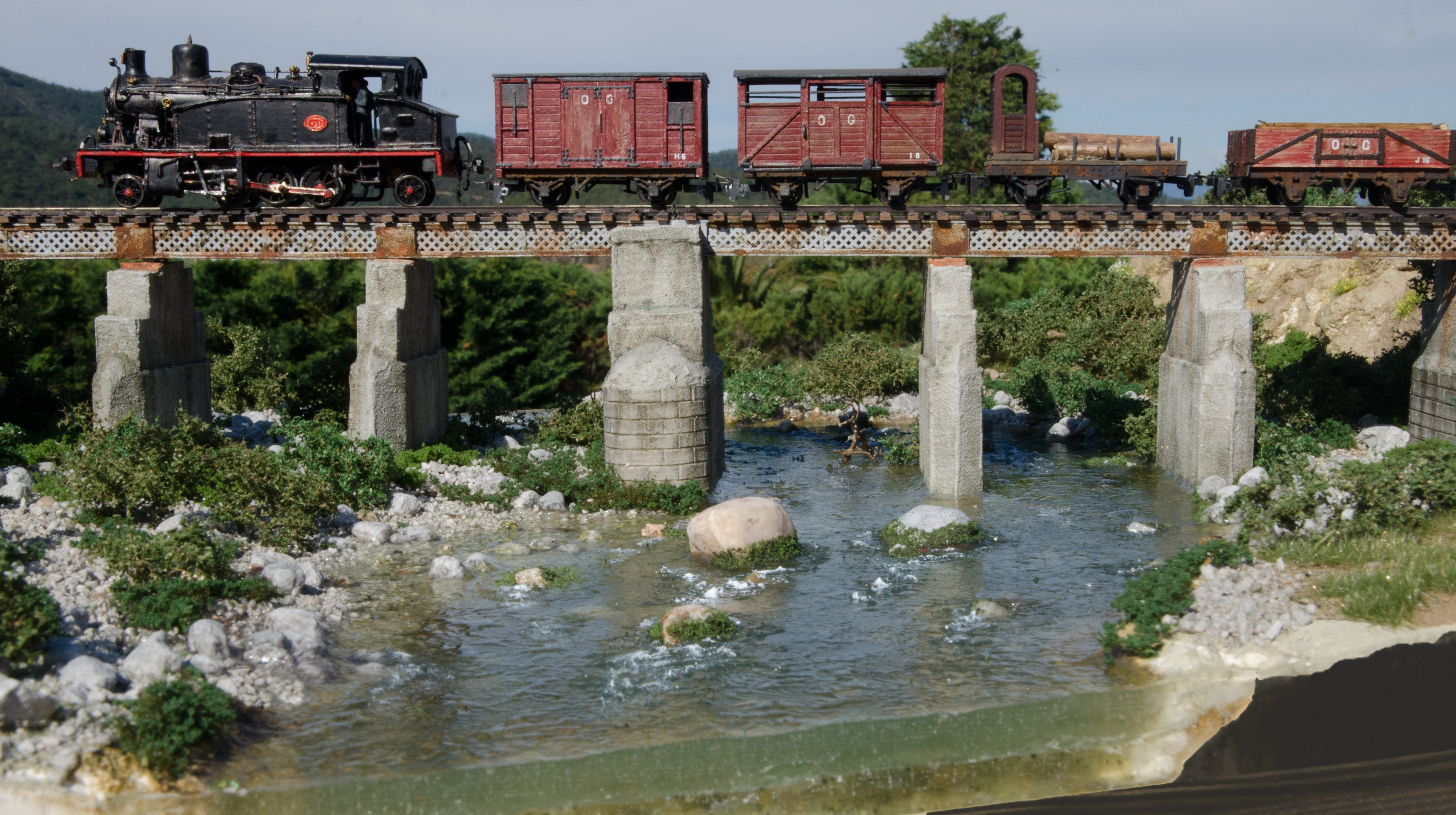

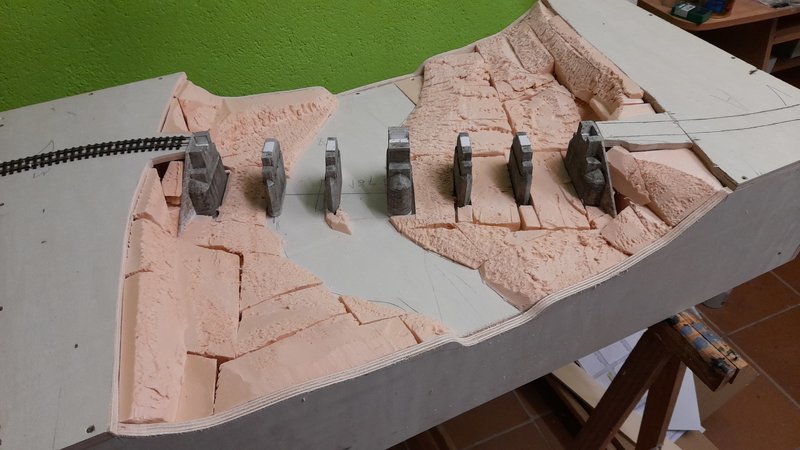

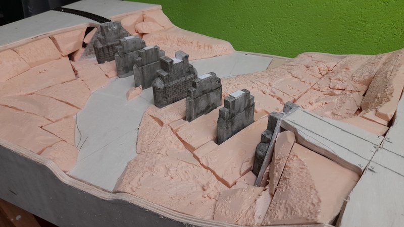

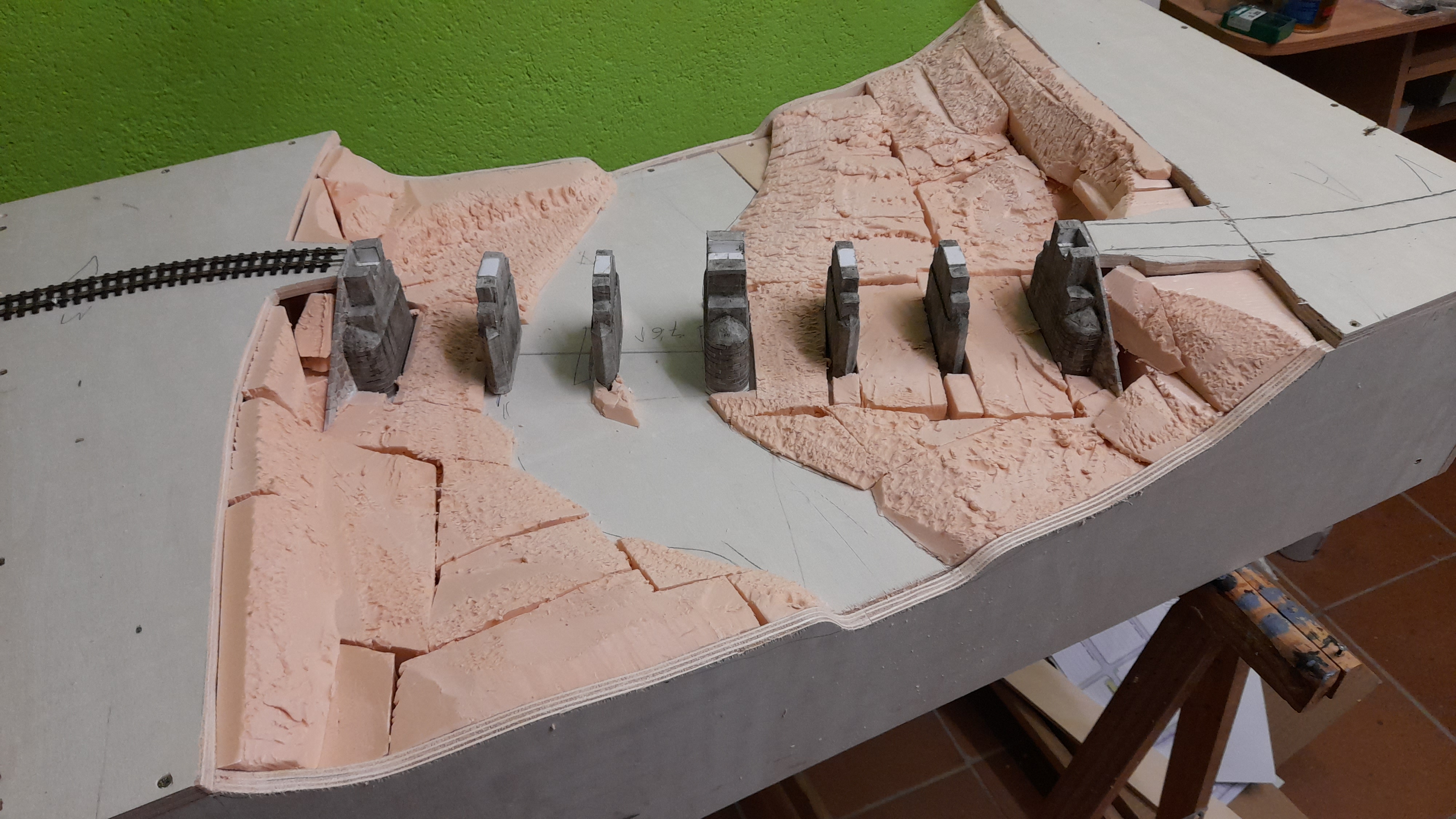

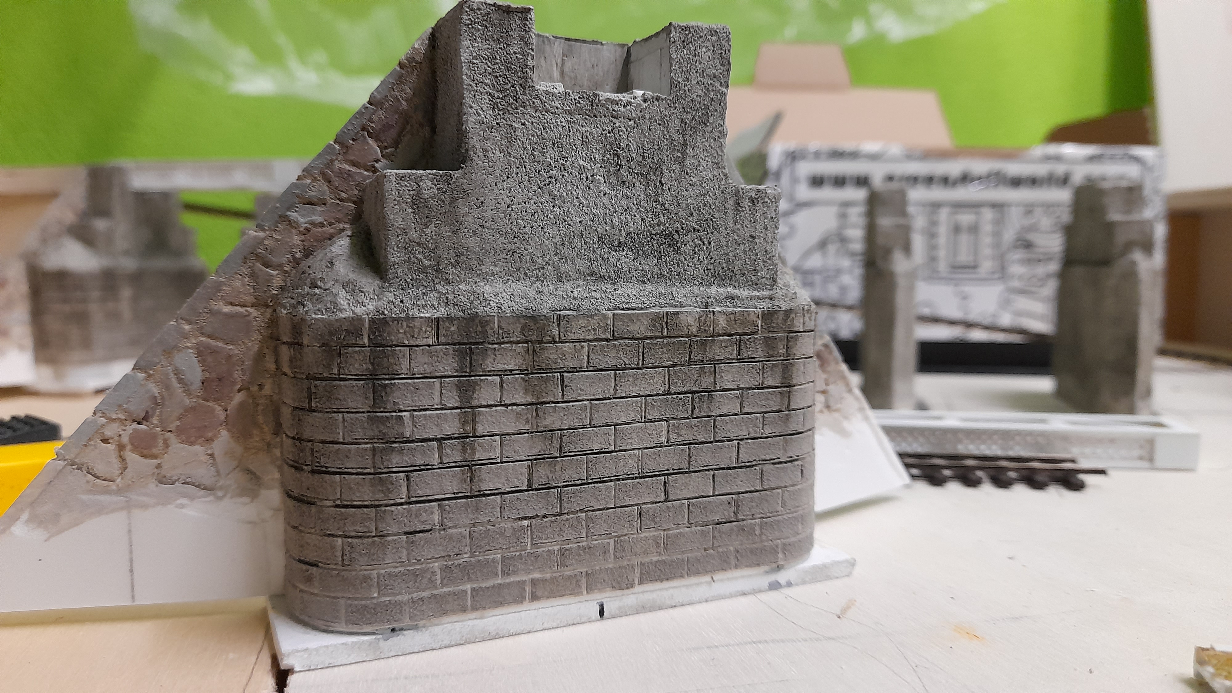

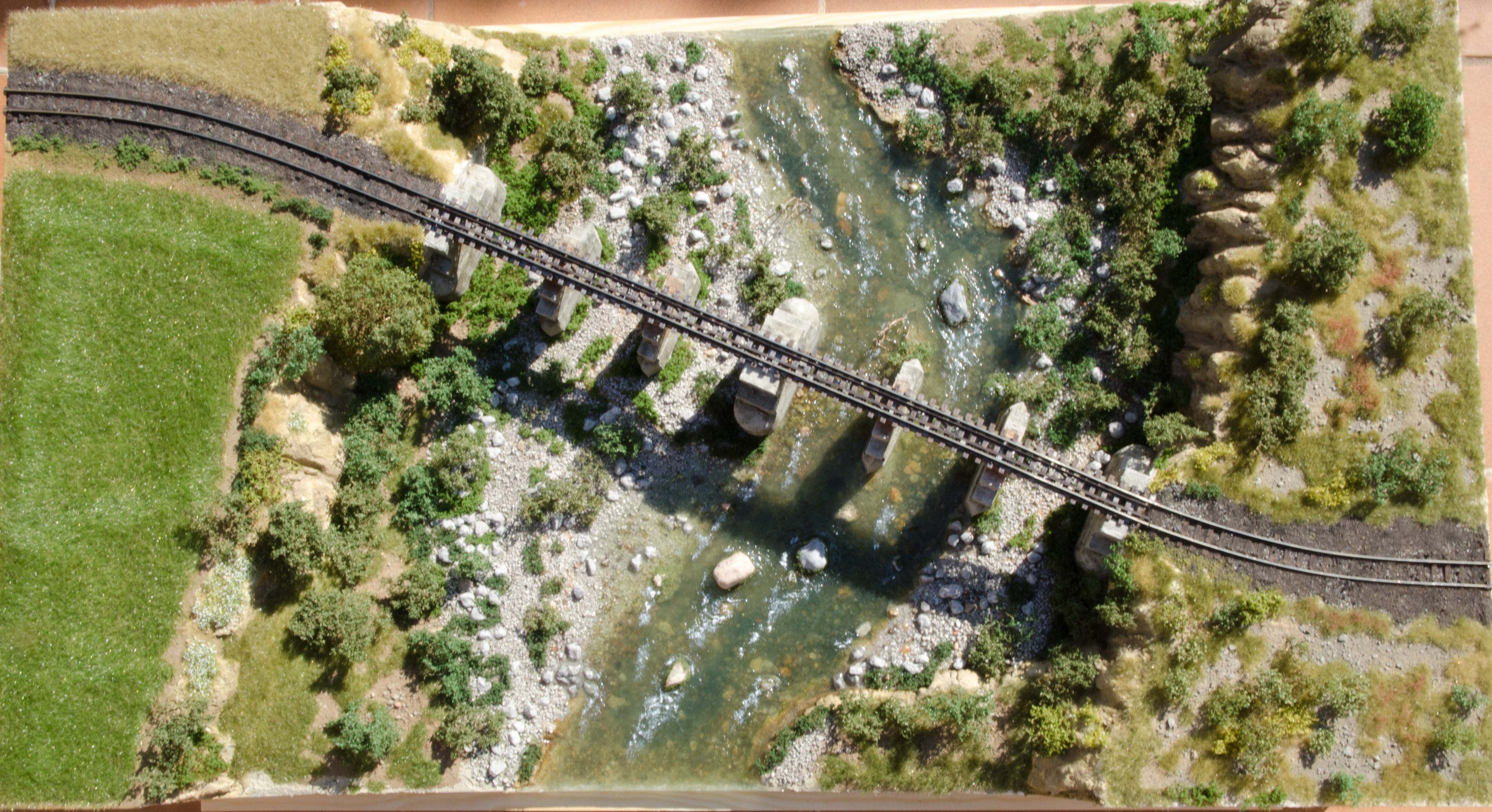

Lentamente va avanzando el nuevo módulo.
Una vez acabados y colocados definitivamente los pilares y estribos del puente -el tablero lo colocaré más tarde para no entorpecer el proceso de decoración- he empezado a conformar el relieve y el curso del río. Como en otras ocasiones, a base de poliestireno que se cubrirá con escayola.
Mensajes: 632
Registrado: 19 Abr 2016 16:00

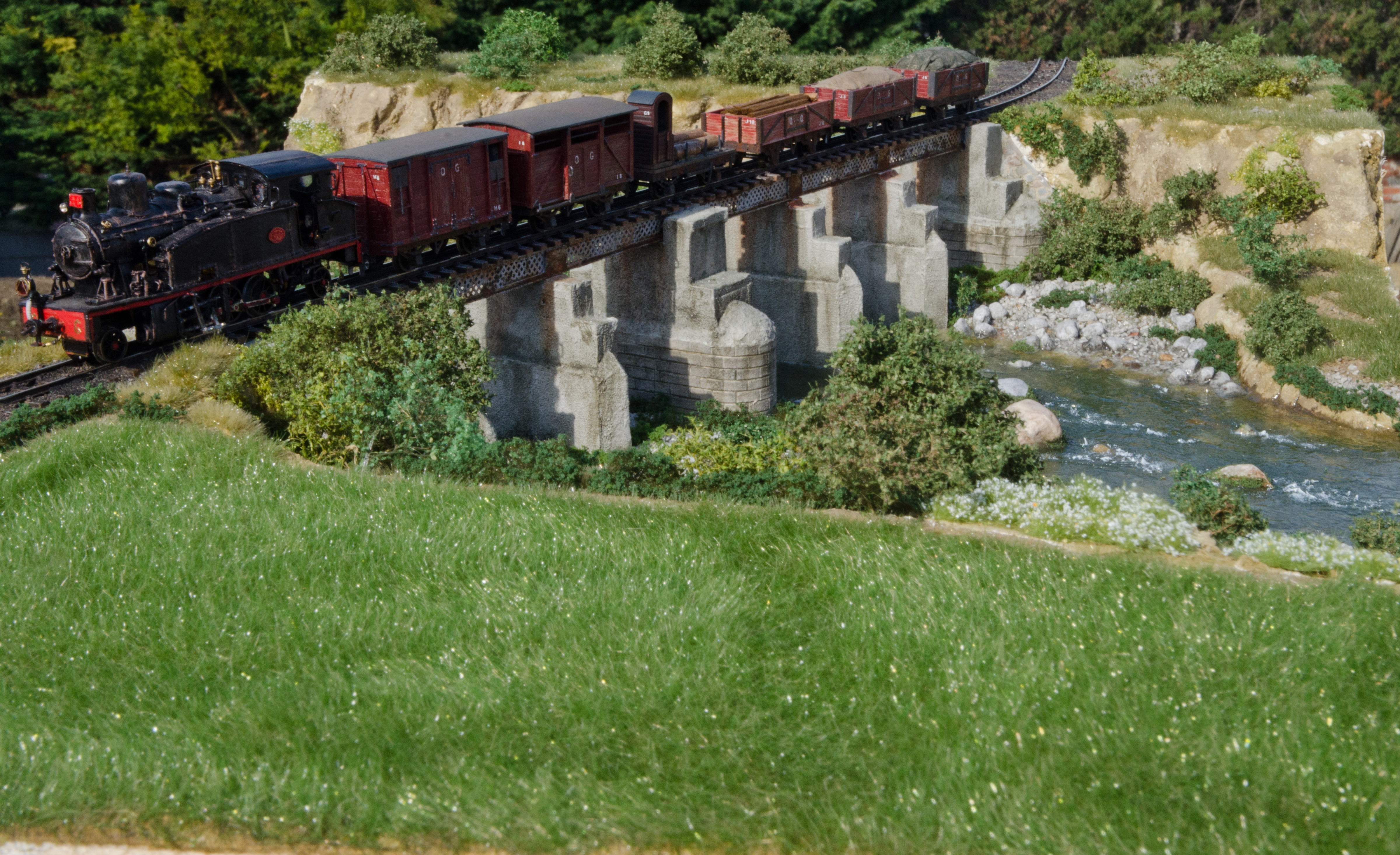

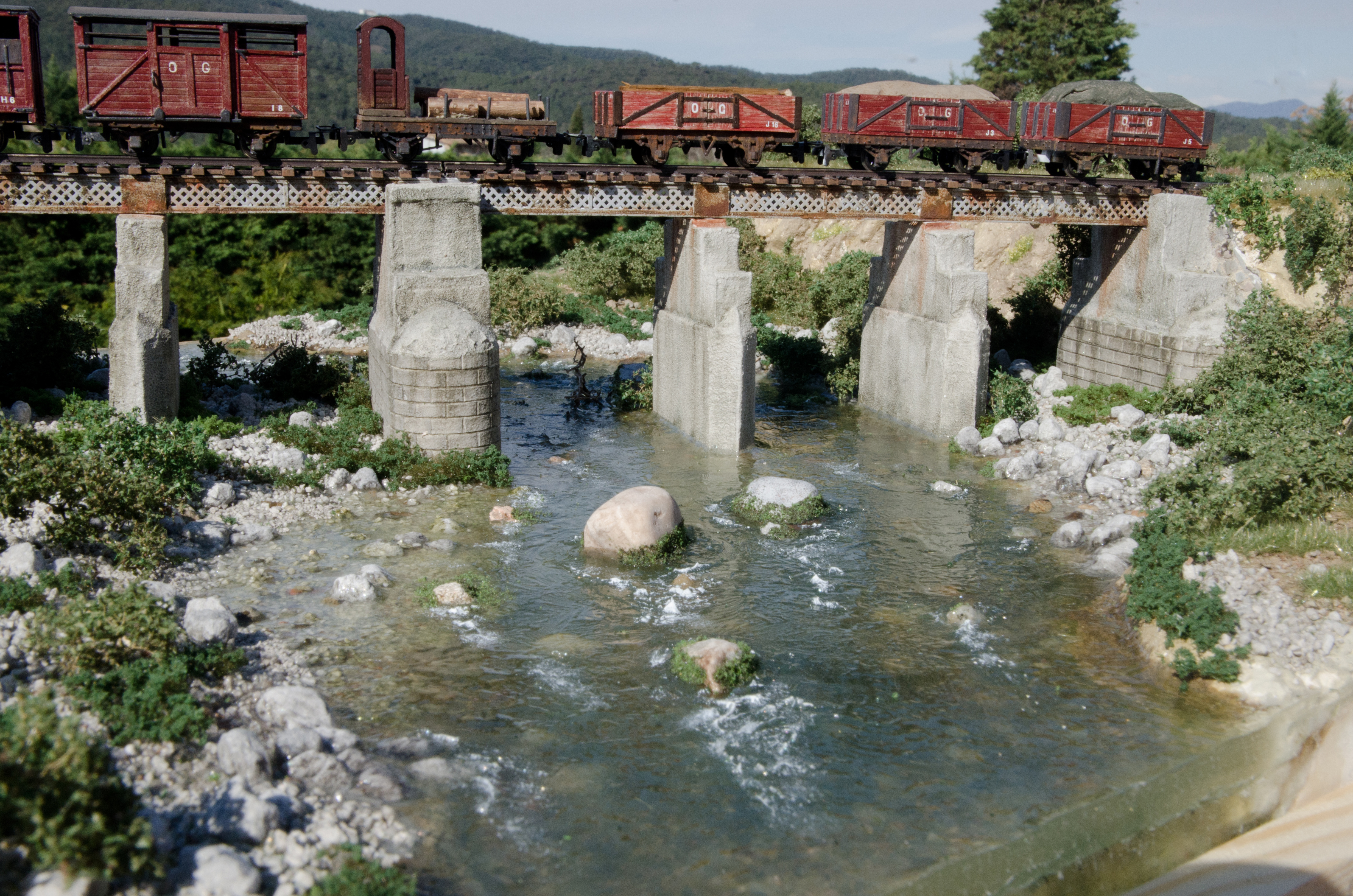

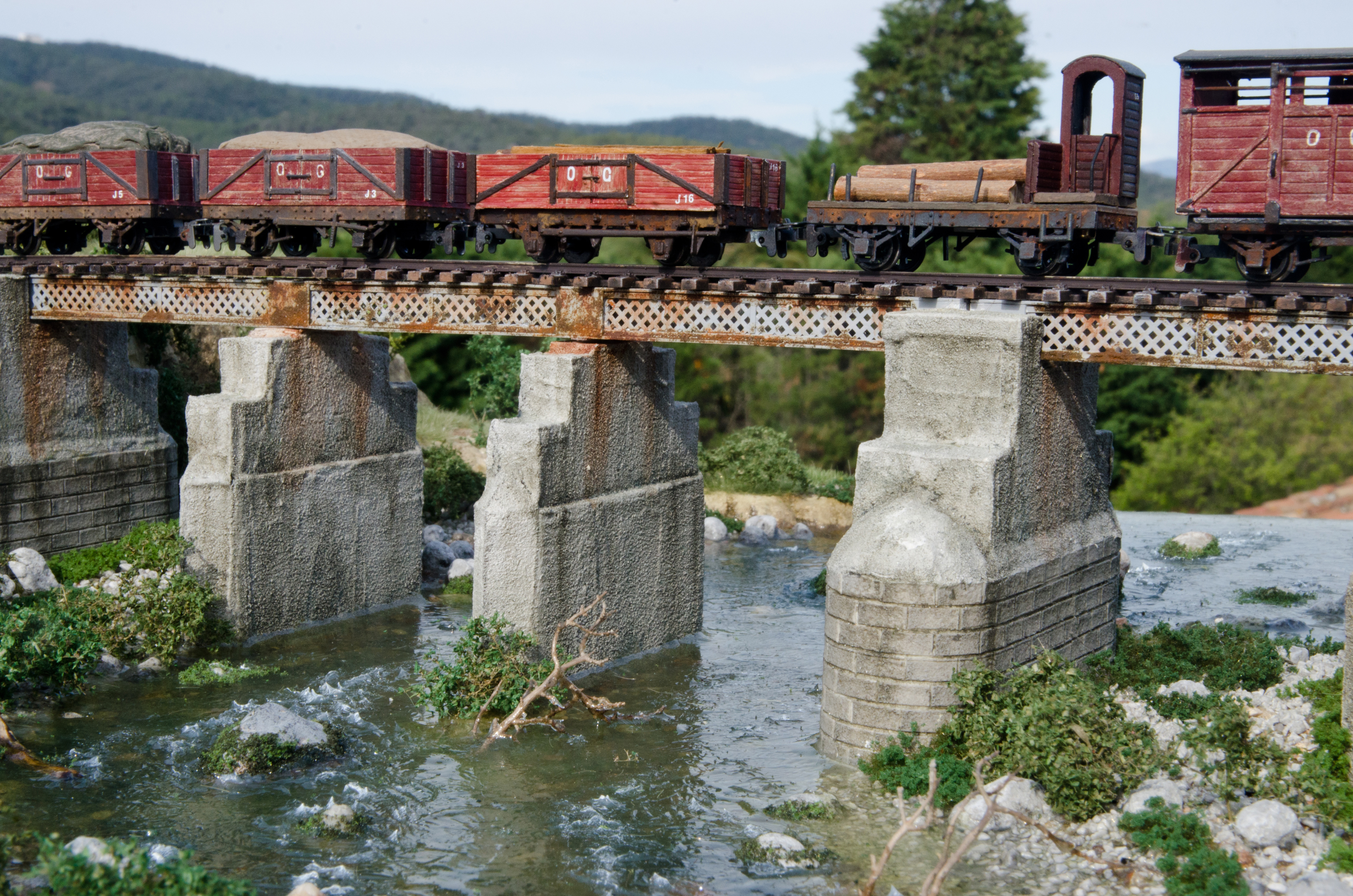

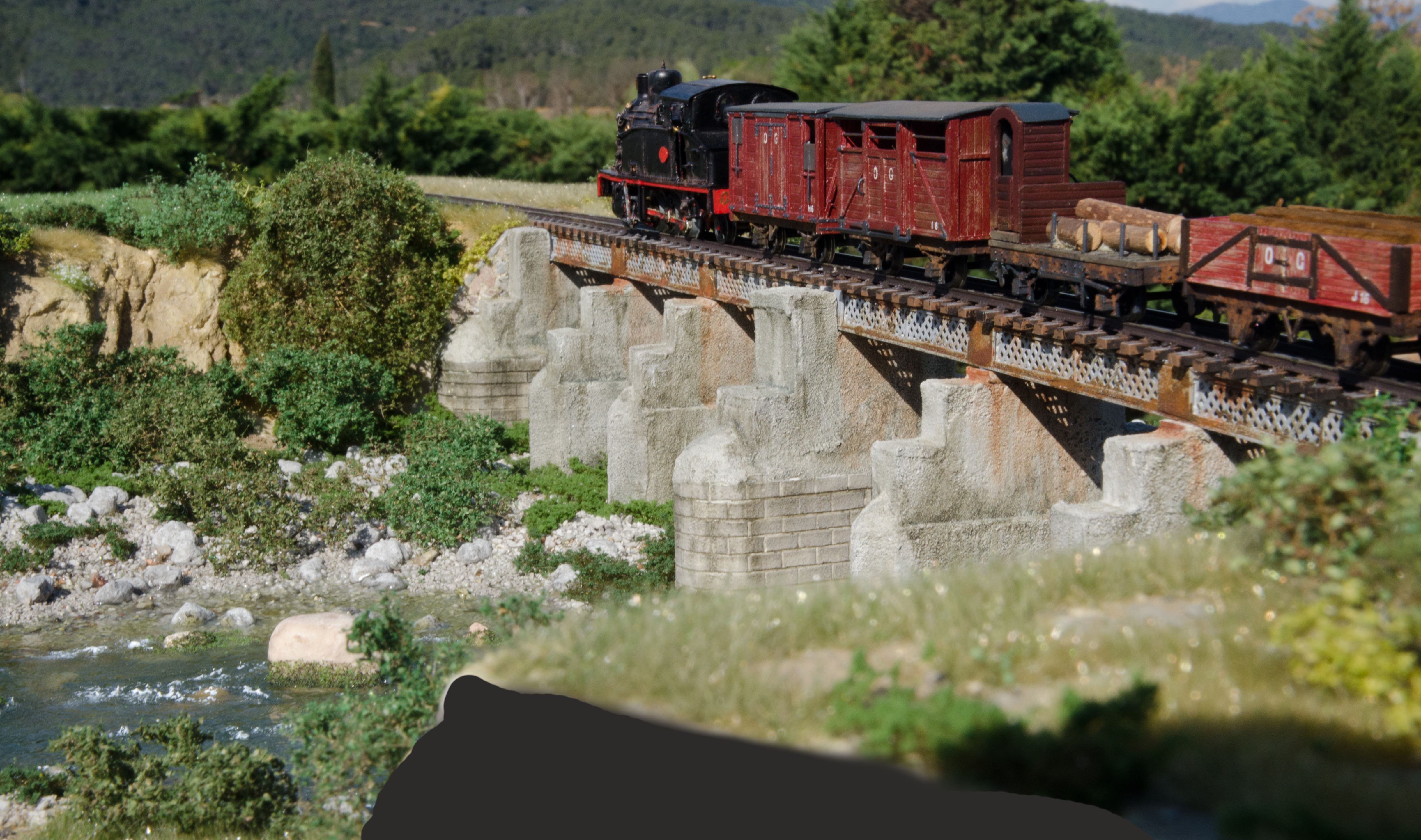

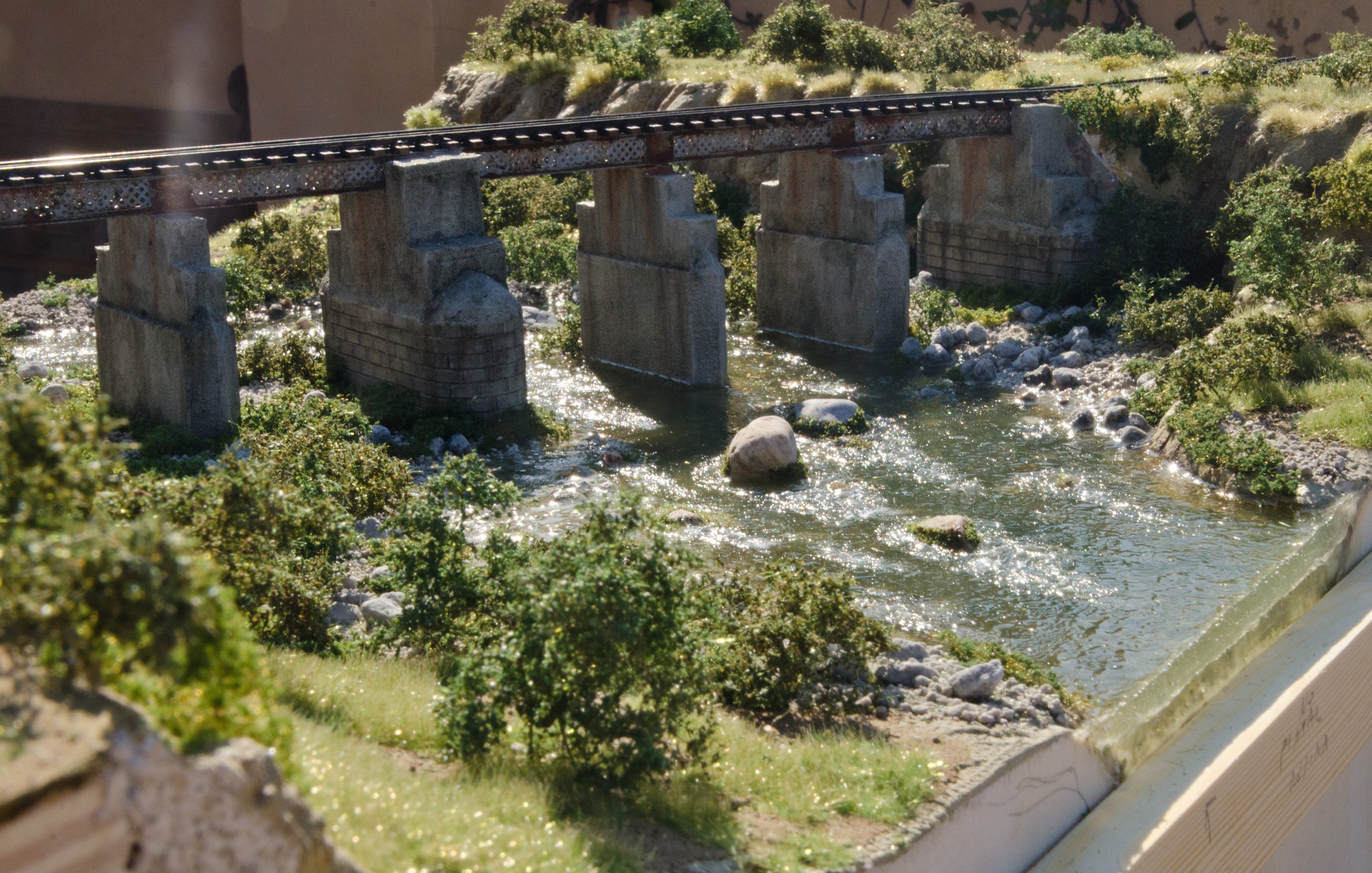

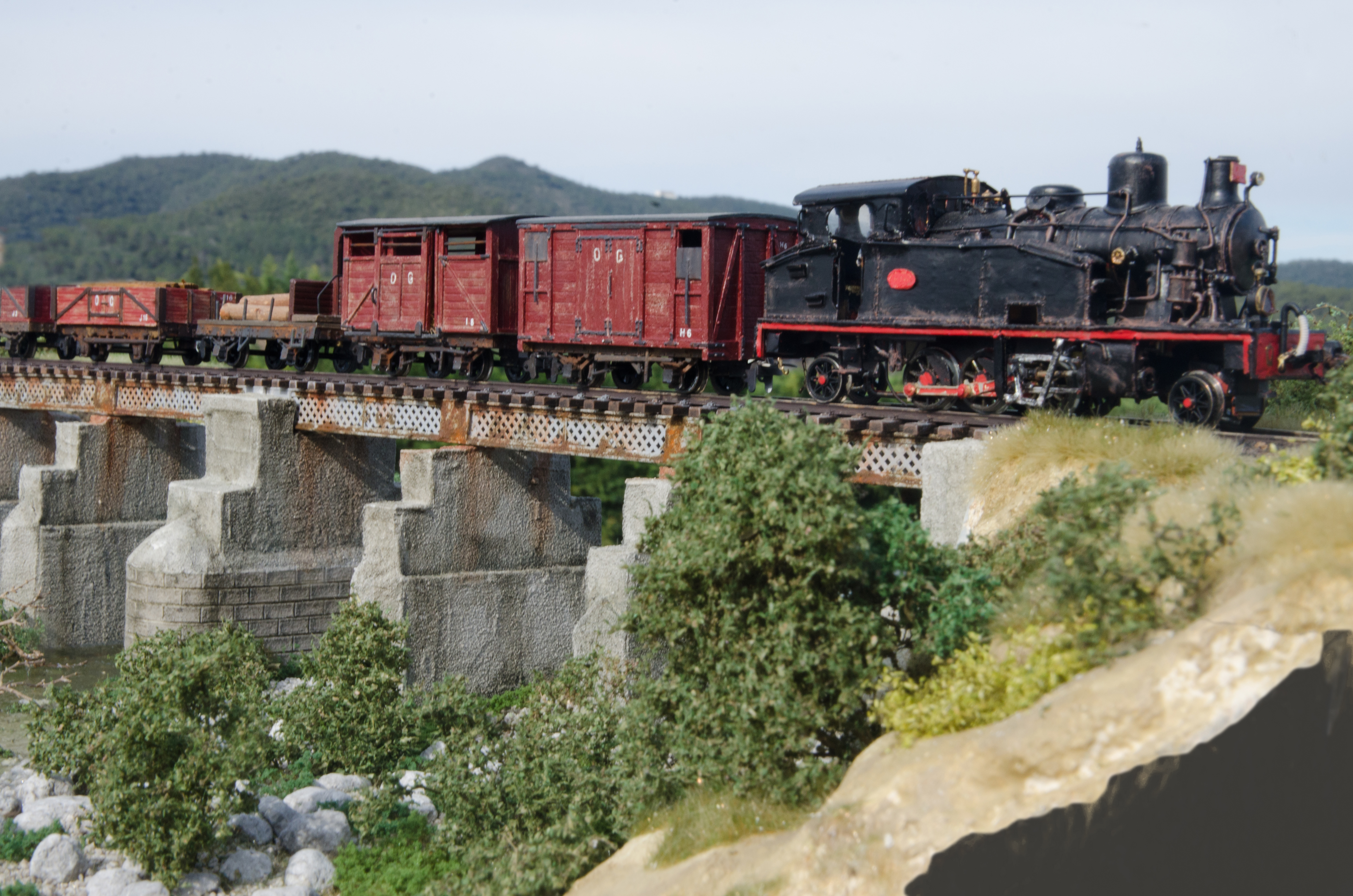

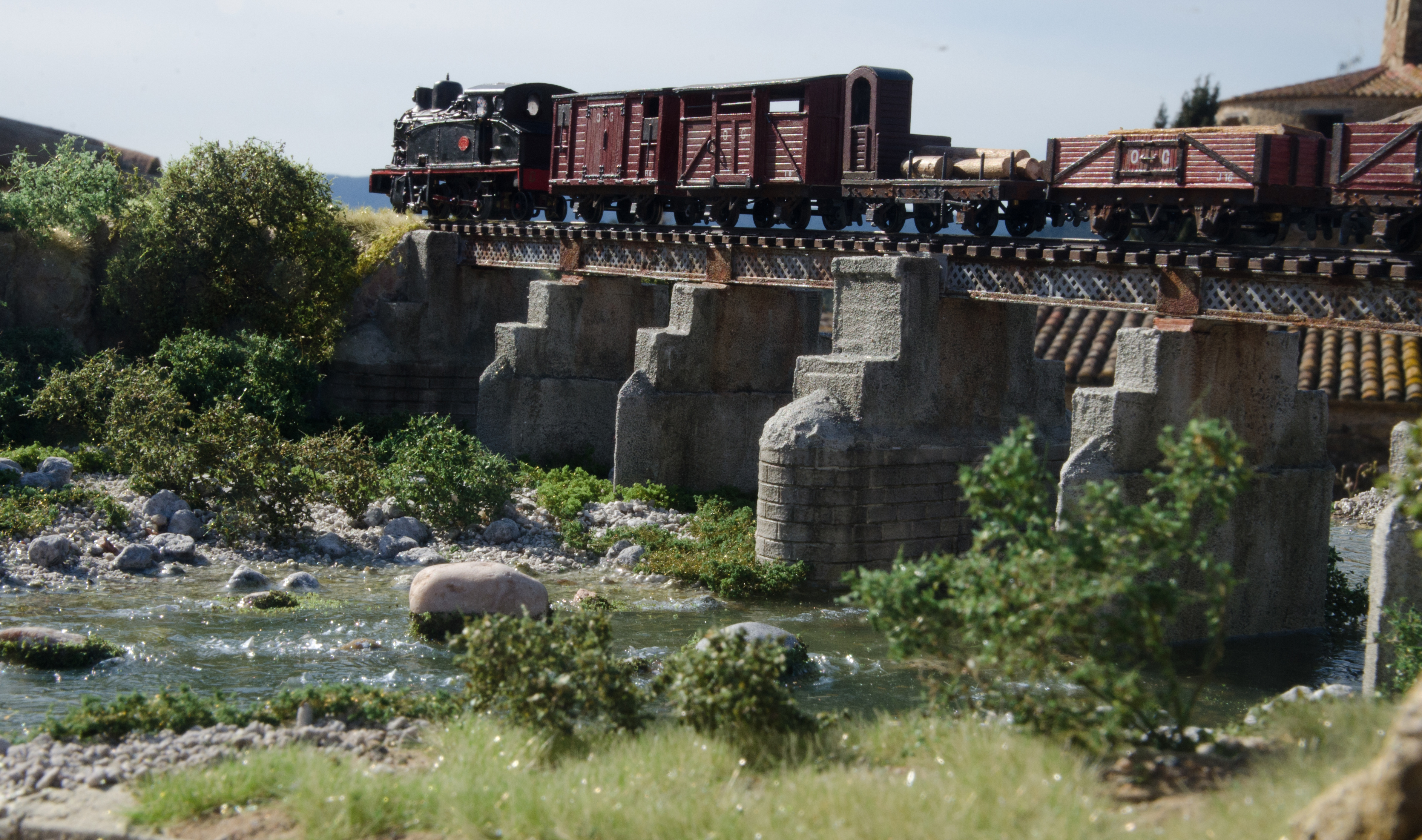

Hola compañeros.

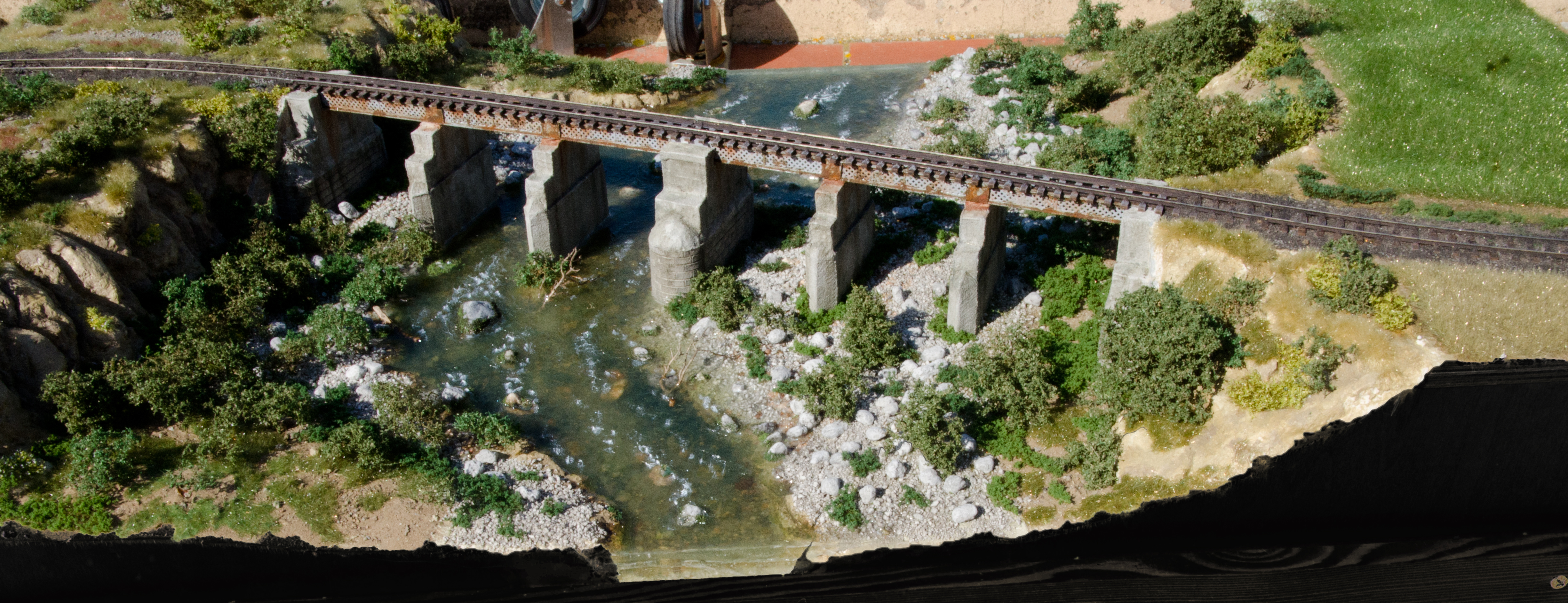

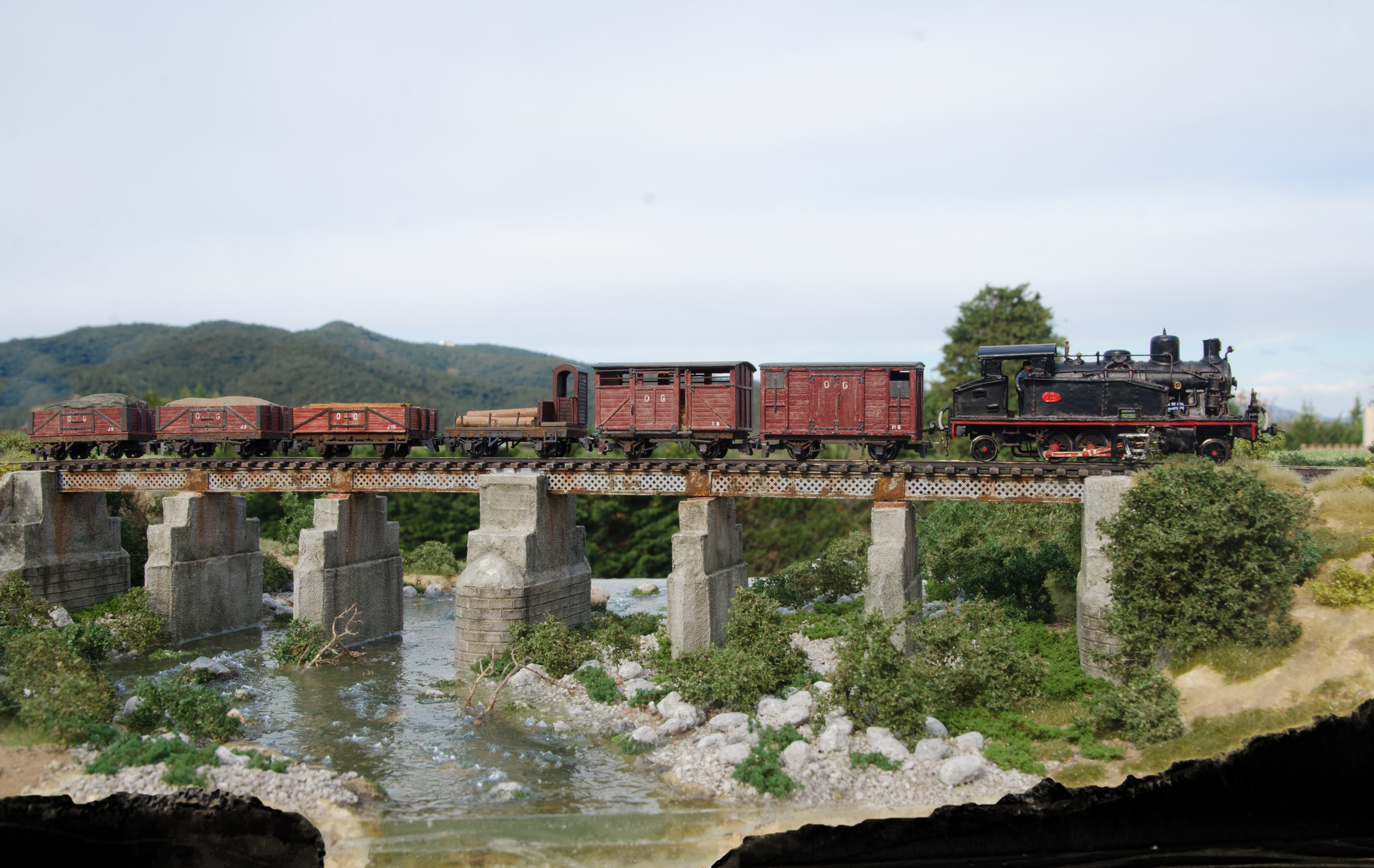

Después de días de trabajo, doy por concluido el módulo de la riera de Osor, que se podrá ver en Lleida el próximo Mayo. Os muestro algunas fotos bajo la luz solar.
Sigue...

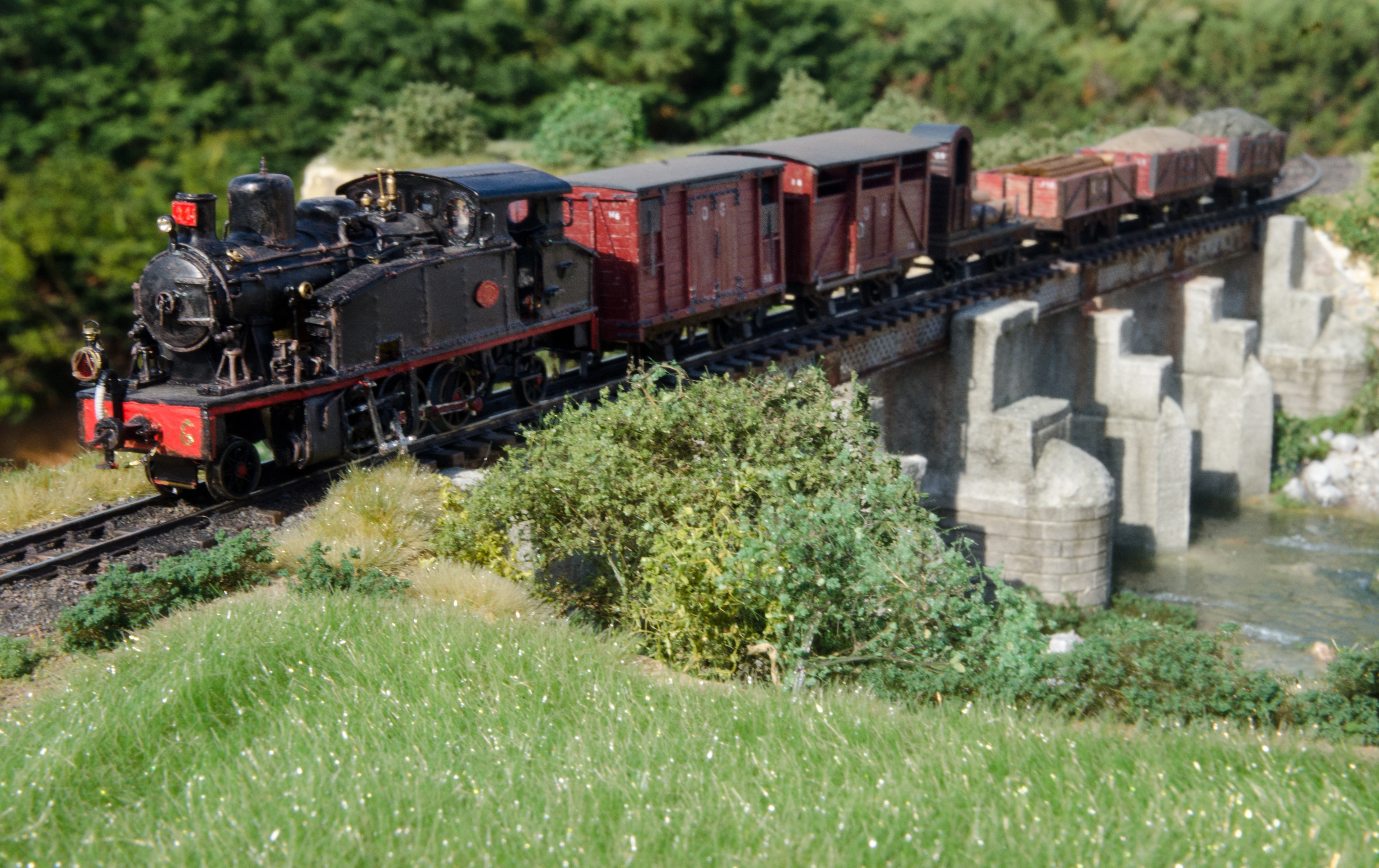

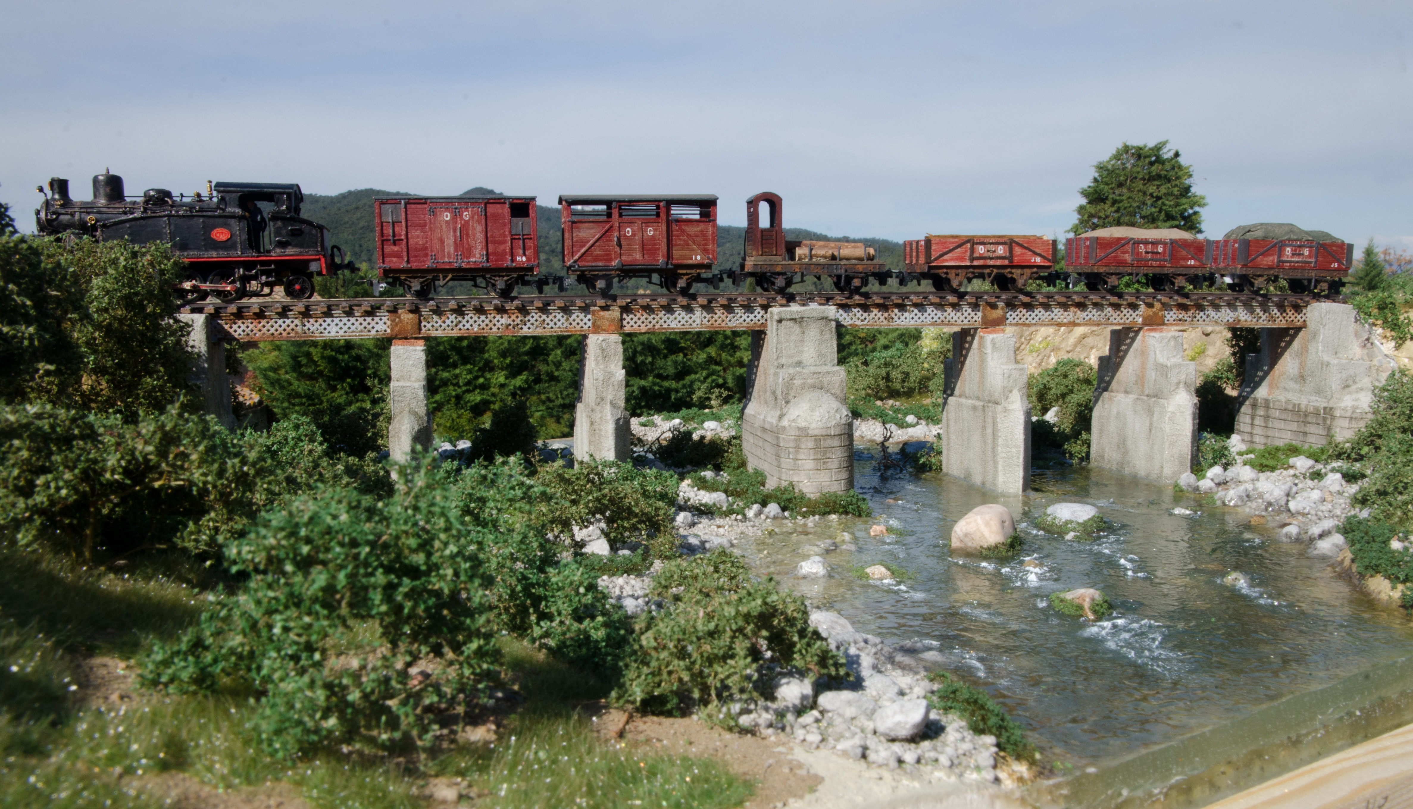

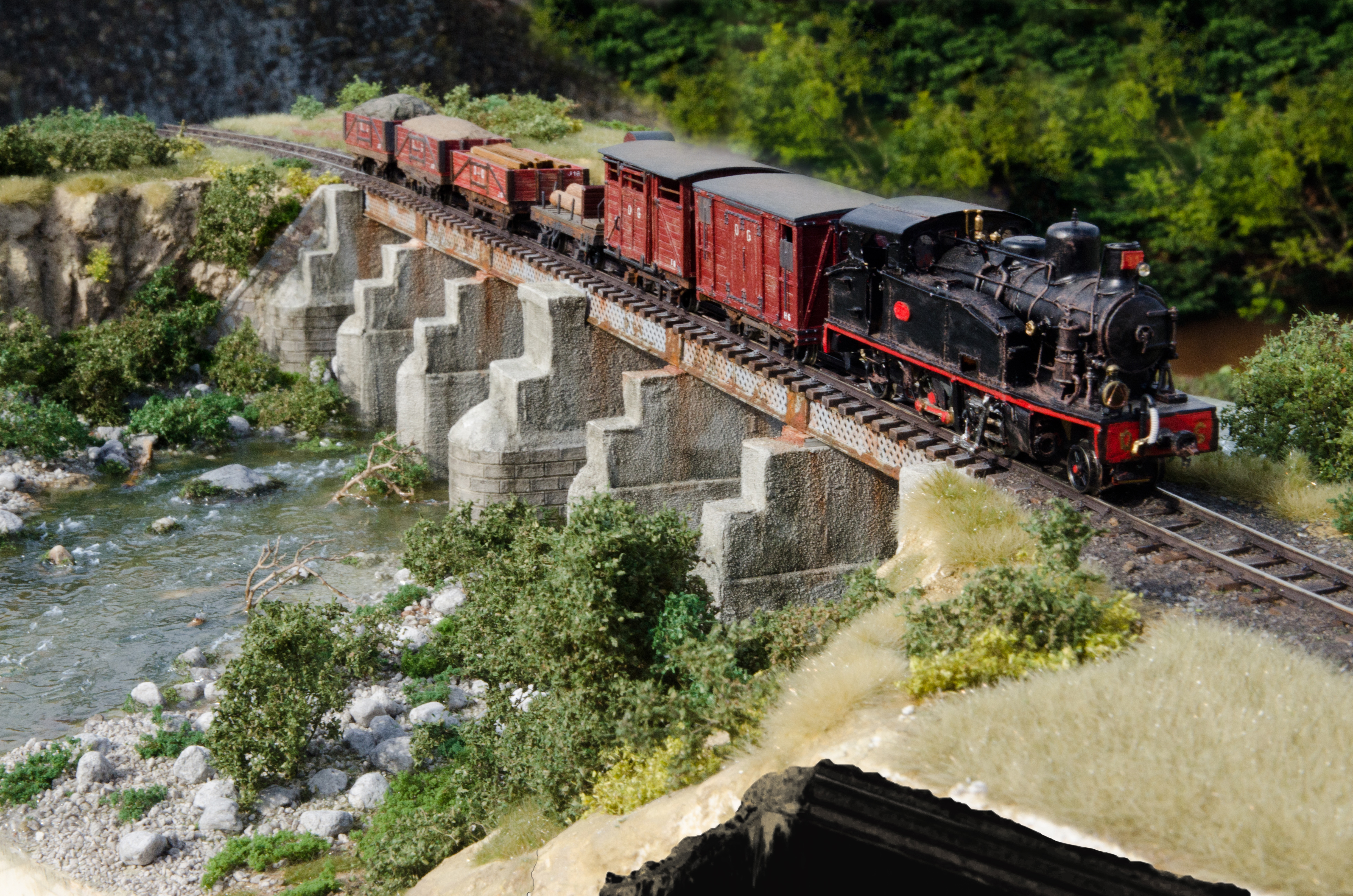

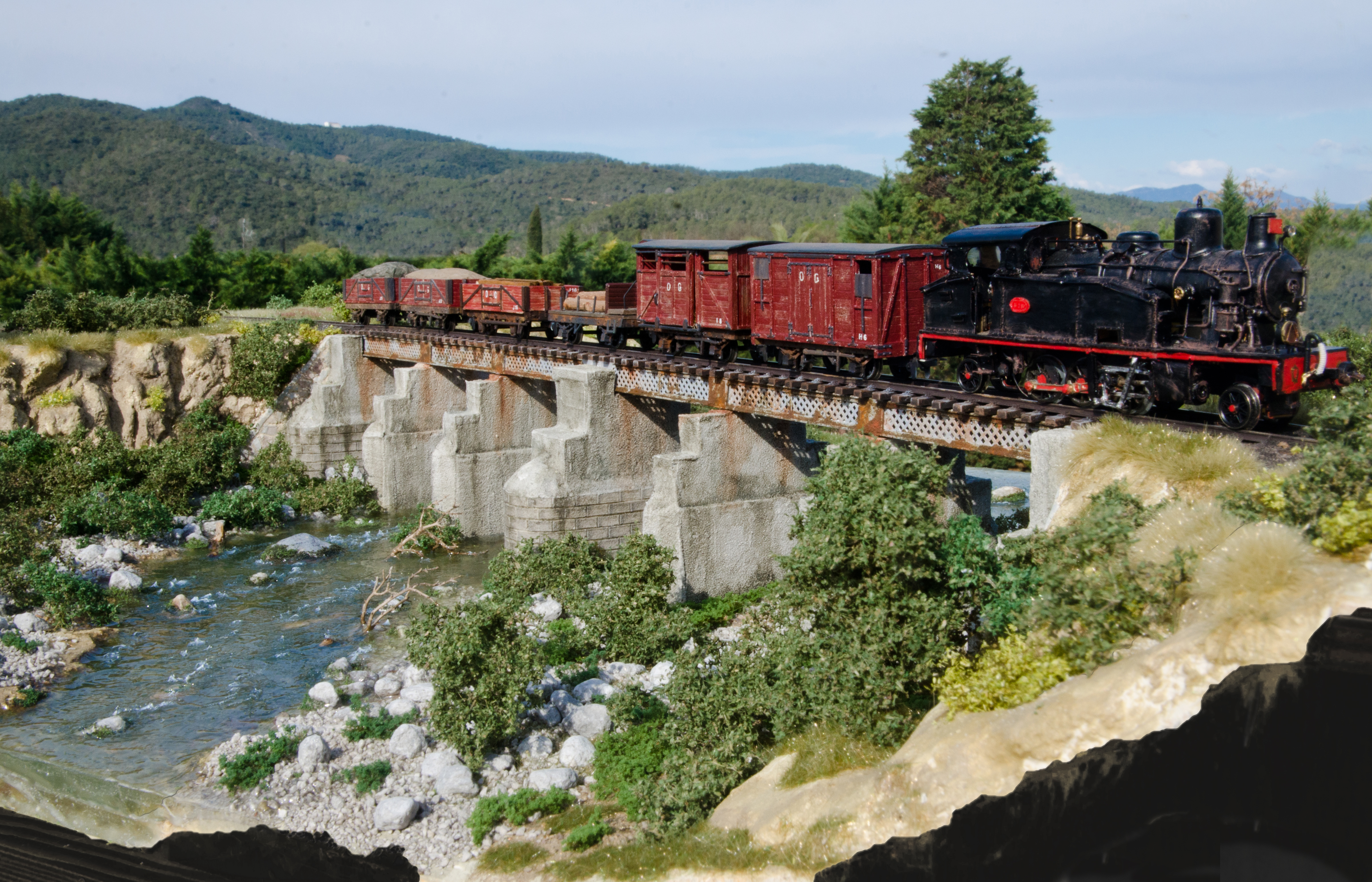

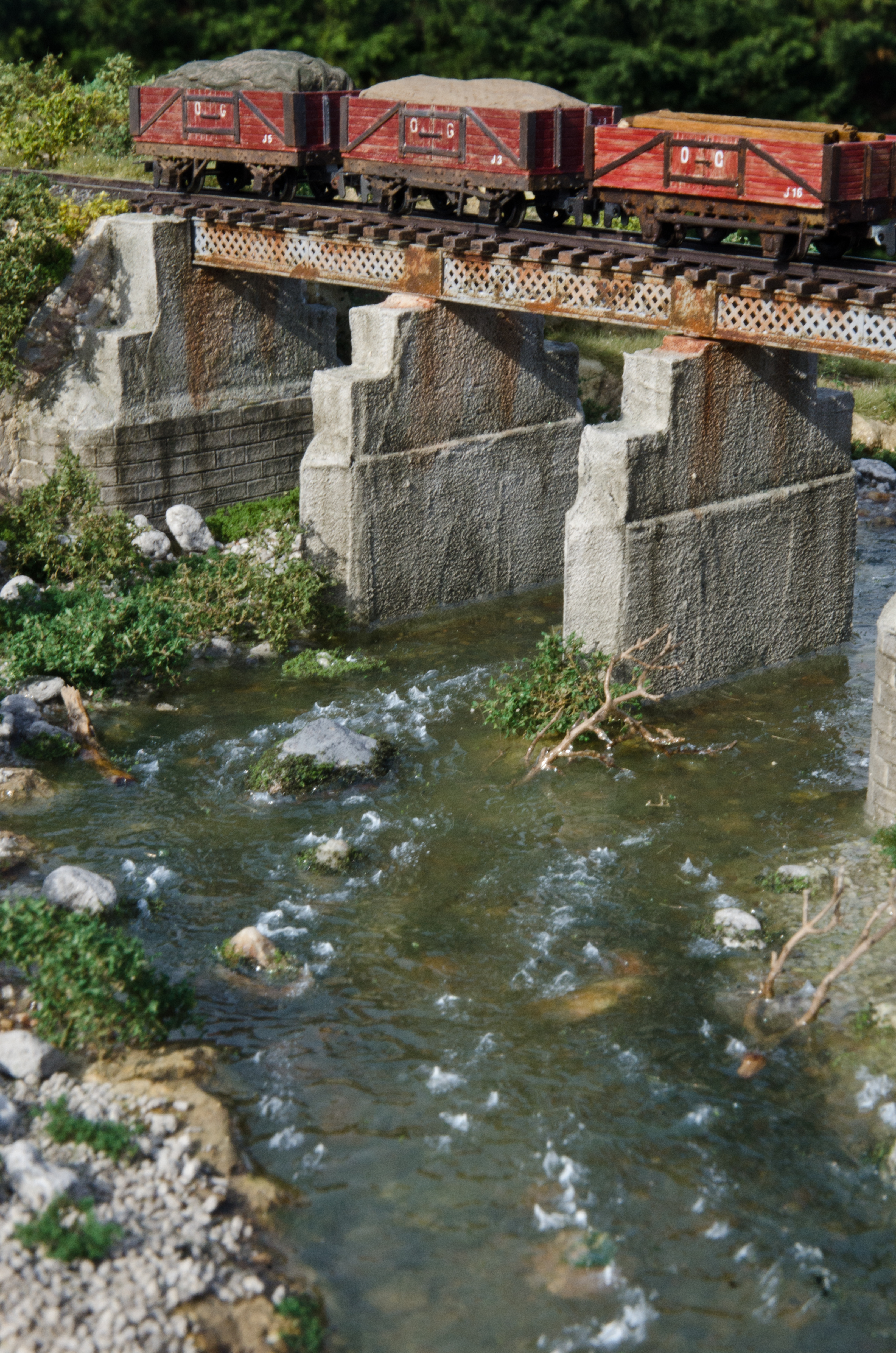

Una tanda más.
Espero que os gusten. Nos vemos pronto.

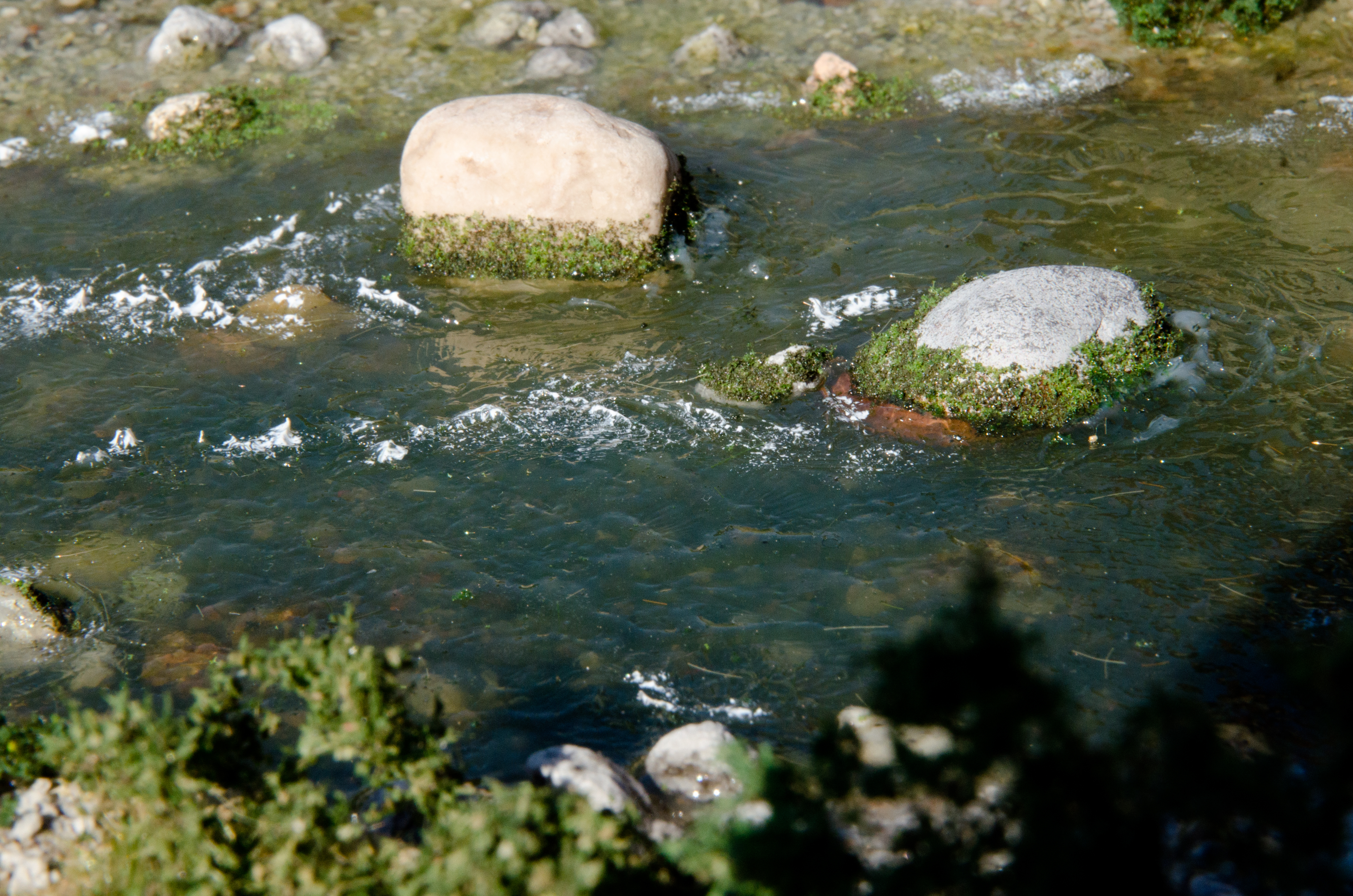

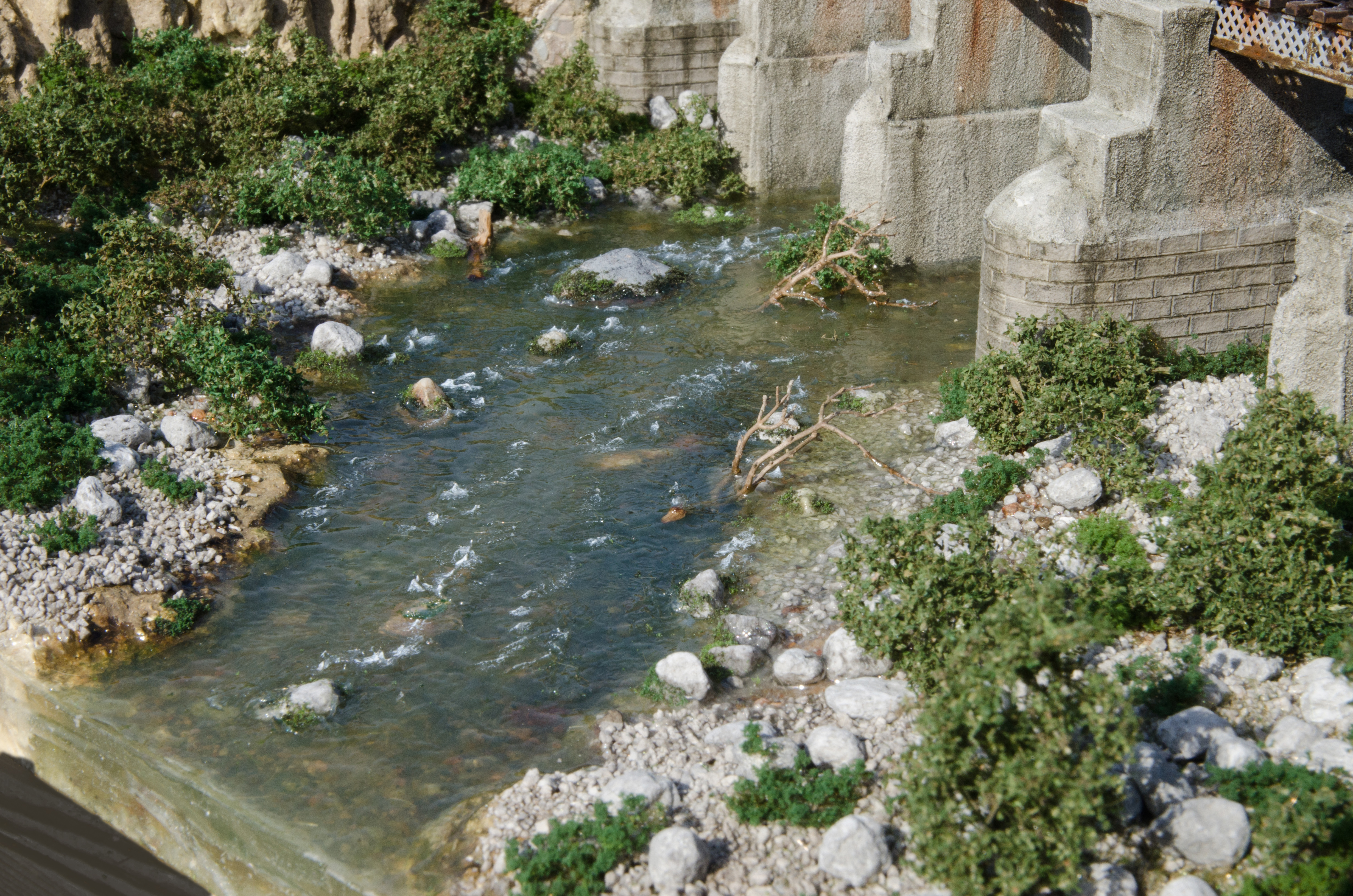

Se agradecería, en lo posible, un tutorial de como se ha realizado la imitación del río.
Para mi, un total inexperto en decoración, me parece lo más dificil de realizar, y en este caso, resuelto a la PERFECCIÓN.
Gracias por adelantado y un cordial saludo.
Carlos, desde BCN.
Mensajes: 632
Gracias por los comentarios!
La imitación del rio no reviste excesiva dificultad. Lo primero ha sido representar el lecho del rio a base de piedras reales. De tipo redondeado, típico de los cursos medios de los ríos. Una vez distribuidas de manera aleatoria por el lecho, se pegan con cola blanca líquida, para que las más pequeñas no "floten" en la resina que se aplicará. A la parte que será sumergida se le aplica tinte verde diluido, de manera que dé un color verdoso a las piedras, pero conservando parcialmente sus variados colores originales. Posteriormente he vertido resina epoxídica bicomponente en la proporción indicada por el fabricante mezclada con algo de tinte verde para dar más sensación de profundidad. A más tinte, más opaca queda la aplicación. Una vez seca, tras 24-36 h. (recomiendo cubrir la superficie de resina para evitar polvo y conseguir una mejor curación) queda una superfície lisa. Las ondulaciones las he representado con "Water Waves" de Wodland Scenics, aplicado a pincel, mientras que las pequeñas crestas de los rápidos las he representado mediante un gel de Greenstuff. Finalmente he imitado la espuma a base de blanco mate a pincel seco.
Espero haber servido de ayuda.
