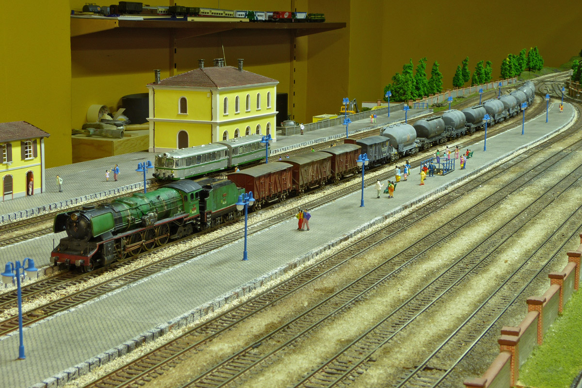

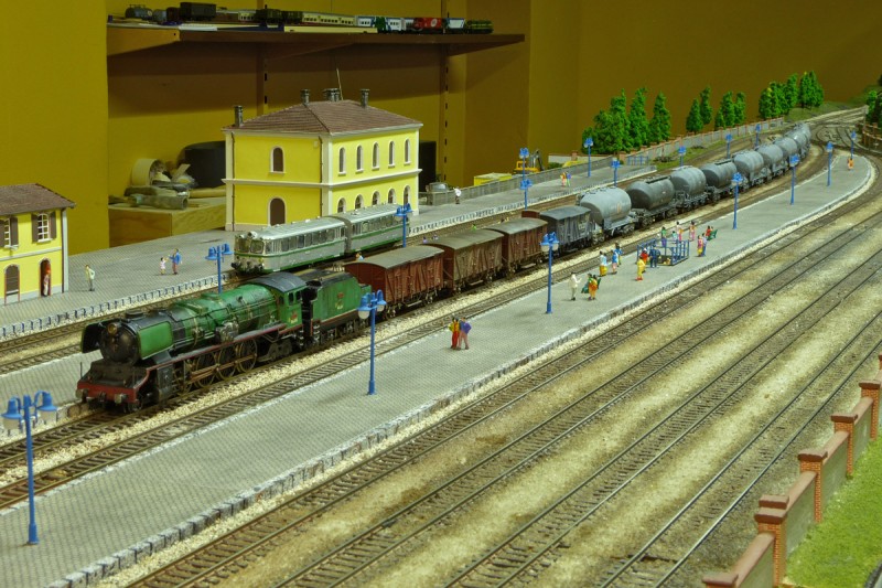

Con los nuevos andenes que han sustituido a los antiguos que estaban un poco perjudicados. Al fondo el ferrobus de Jyesa de Lalo

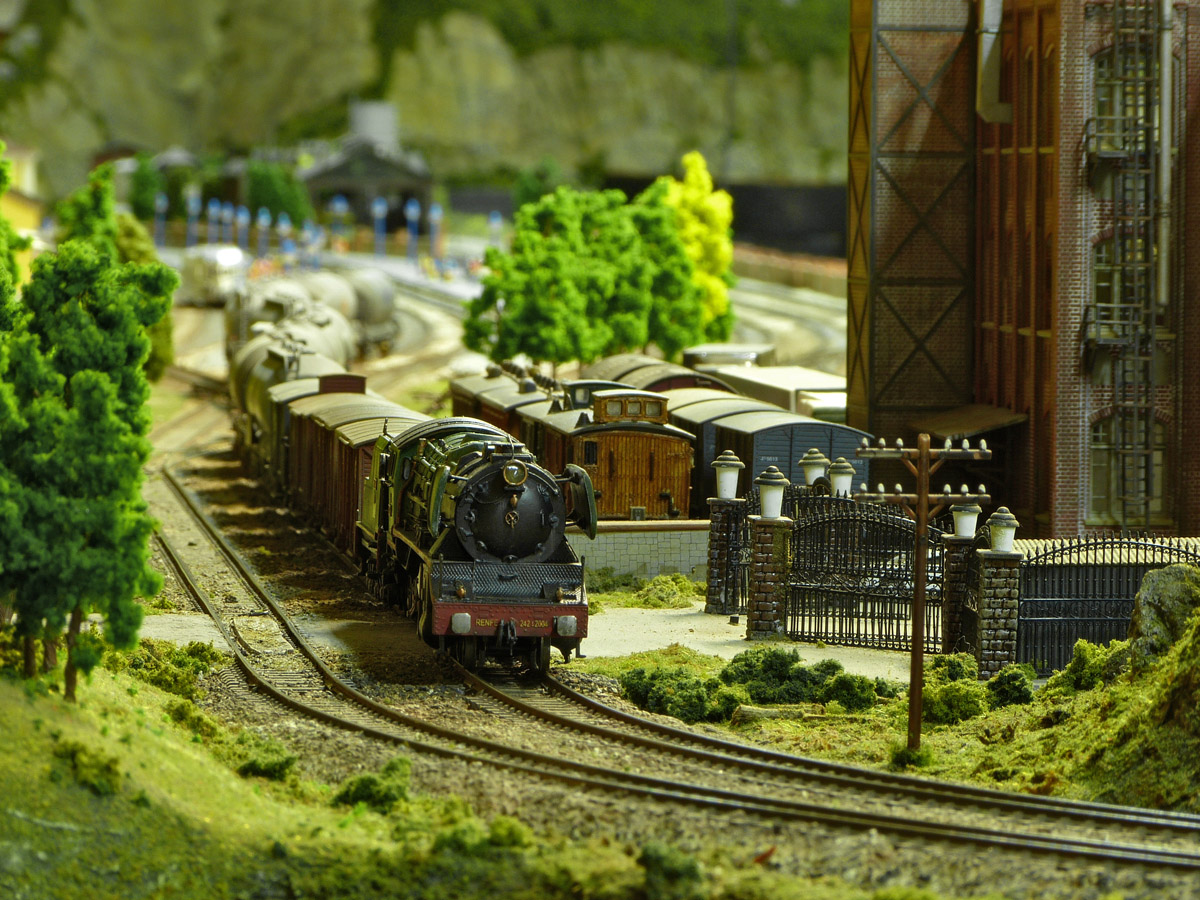

En el paso a nivel que da acceso a la fábrica de cerveza
Iniciando la larga recta que separa la estación Central de la estacion secundaria de Cambal

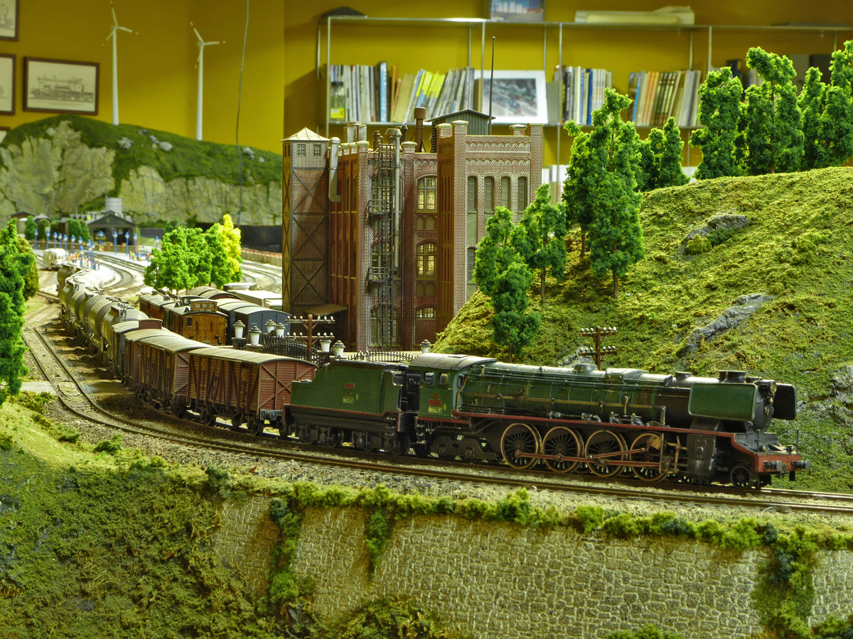

El puente metálico que está cruzando el mercante sirve a los socios para atajar el camino alrededor de la maqueta (salvo lumbago)

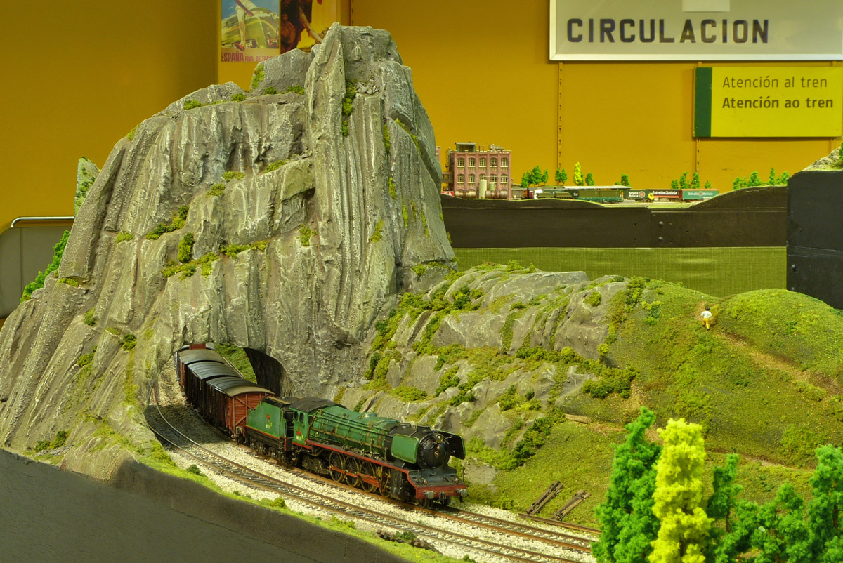

Este peñasco está inspirado en uno similar muy próximo a la estación de Villamanín en León.

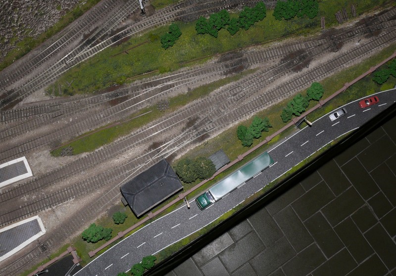

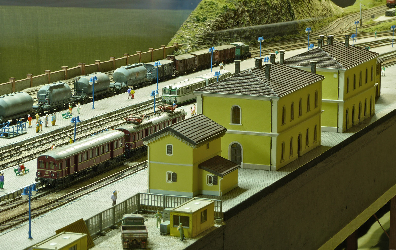

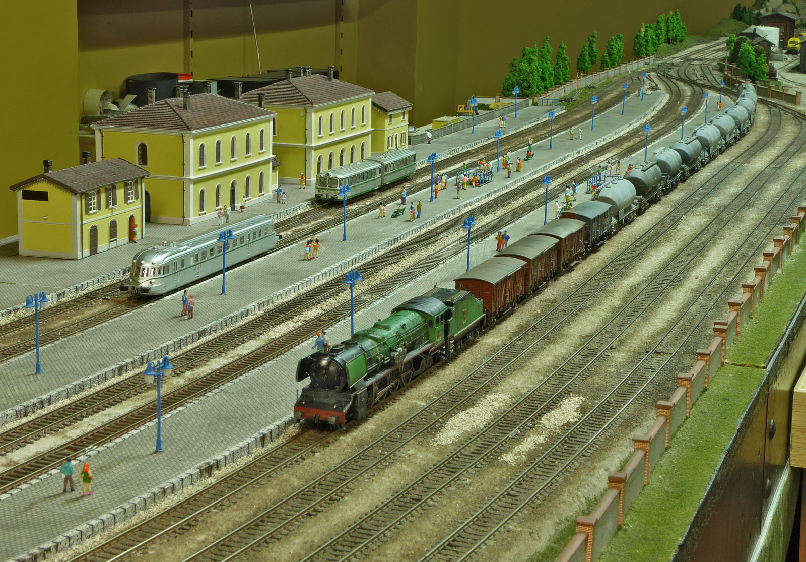

Os pediría si no es molestia que pudierais explicar como conseguís el acabado de balasto de la primera fotografía de la zona de las cuatro vías de la derecha.
Creo que casi todos, las técnica de recrear el baslasto actual la dominamos (unos más que otros, pero se domina), pero esta, tan pintoresca de antaño sinceramente nadie creo que se ha parado a explicar su realización.
Agradecido de antemano, muchísimas gracias.

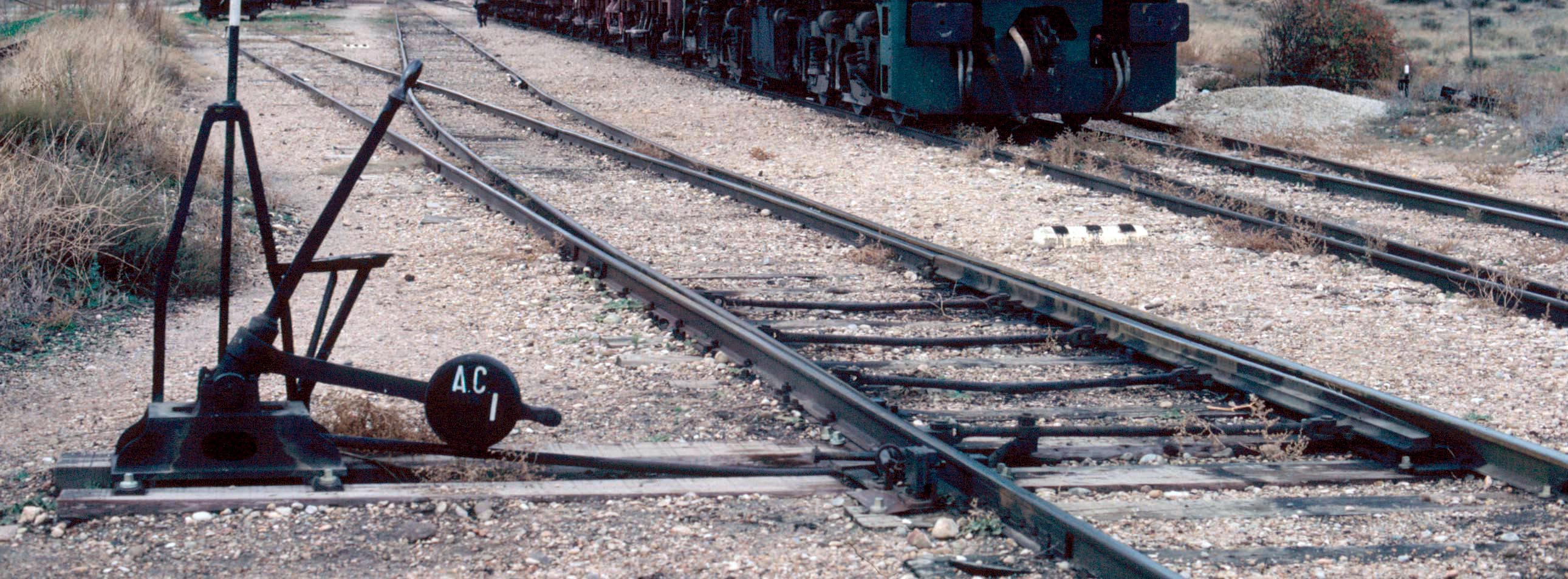

Sin que sirva de precedente, con este mensaje, publico una foto de tren real. Estación de San Esteban de Gormaz del ya lejano 1985, que creo que nos puede servir de ayuda, con la pregunta que nos formula sggetafe.

Tu pregunta es “Os pediría si no es molestia que pudierais explicar como conseguís el acabado de balasto de la primera fotografía de la zona de las cuatro vías de la derecha”
Si observas la foto detenidamente veras que primero la granulometría del balasto presenta dos notables diferencias con lo que vemos hoy en día, es en general mucho más fino (menor tamaño del árido) y no presenta la uniformidad en el tamaño que presenta el balasto de hoy en día, se ven piedras de mayor tamaño , y no siempre iguales entre si (me refiero al tamaño) repartidas aleatoriamente con mayor concentración en la caja de la vía y menor cuanto mas nos alejamos del eje (Ojo estamos hablando de vías en una estación, no en plena vía).
¿Que supone esto a los efectos prácticos para un modelista ferroviario que quiera reproducir este tipo de acabado tan común en otros tiempos?
Pues que primero tienes que trabajar con balasto de al menos dos granulometrías, el “estándar” para tu escala, y otro mucho más fino, si trabajas en HO prueba con el de N o Z o en su lugar arena silícea o algo similar. Haz pruebas, sigue el proceso de prueba error hasta que el resultado te deje satisfecho.
Y segundo que una vez decidida la combinación de las distintas granulometrías y ya colocada la vía, deposita el balasto más fino, todo en un mismo plano con las vías, hasta cubrir los laterales de las traviesas y no más , y sin caídas laterales (observa la foto) todo esta en el mismo plano.
A continuación, con tino y sin pasarte, coloca sobre el lecho de balasto fino, con mayor presencia en la caja de cada vía y con menor abundancia en los laterales de cada vía, una a una (insisto mira la foto) el balasto de tamaño “normal” para la escala en la que estés trabajando, presiona hacia abajo el balasto de mayor tamaño para que parezca incorporado y no flotando.
Y el resto del proceso es como cuando colocas balasto habitualmente, en cuanto a su fijación y acabado de color, zonas de engrasado, escorias, vegetación etc., eso a tú gusto.
Insisto, es la respuesta de un modelista que no lo ha hecho, pero que es como y creo hablar en nombre de todos los que estamos en AMFECO, abordaríamos este problema especifico.
Espero haberte servido de ayuda.
Roberto

Muchas gracias Roberto por el interés mostrado y la extensa respuesta facilitada en detalle junto con la excelente fotografía la cual ayudará mucho más a comprender tus explicaciones.

... y si aplicas unos lavados con esmaltes y/o betún le das aspecto de llevar un montón de años sin remover el balasto; y si juegas con tinte negro y pigmentos ocres/oxido en los desvios ni te cuento...
Aporto una foto aerea del acceso a la playa de vias de la estación principal.

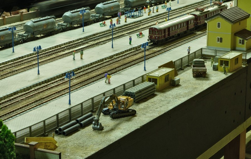

Y añado otra foto reciente donde se ve el balasto que motiva la pregunta de Samuel. Por cierto ¿Que veis nuevo en esta foto aparte del ABJ?

Yo lo se, yo lo se, yo lo se!!!!!!
Habéis clonado los edificios de la estación. :lol: :lol: :lol: :lol:

!!EFECTIVAMENTE!! Ethoo has ganado un pase VIP cuando te escapes a La Coruña, serás bien recibido.
La clonación es real, no "photoshopeada".

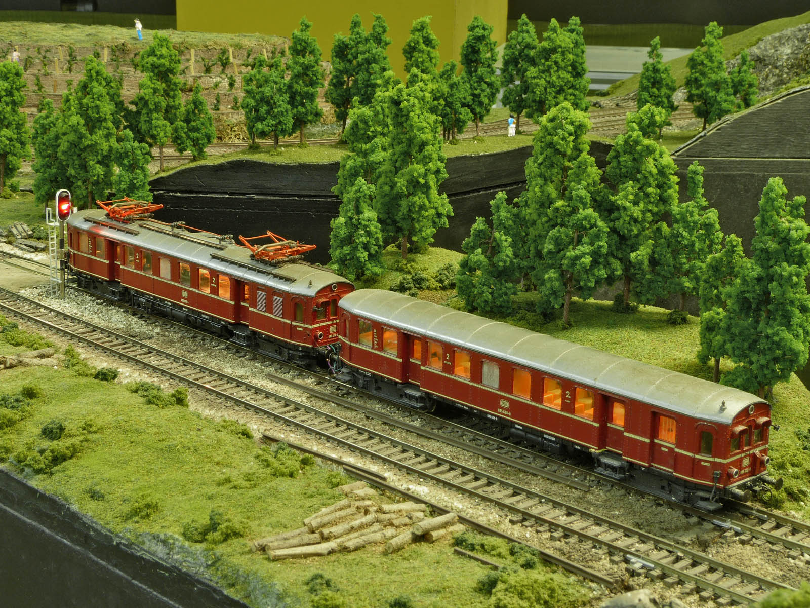

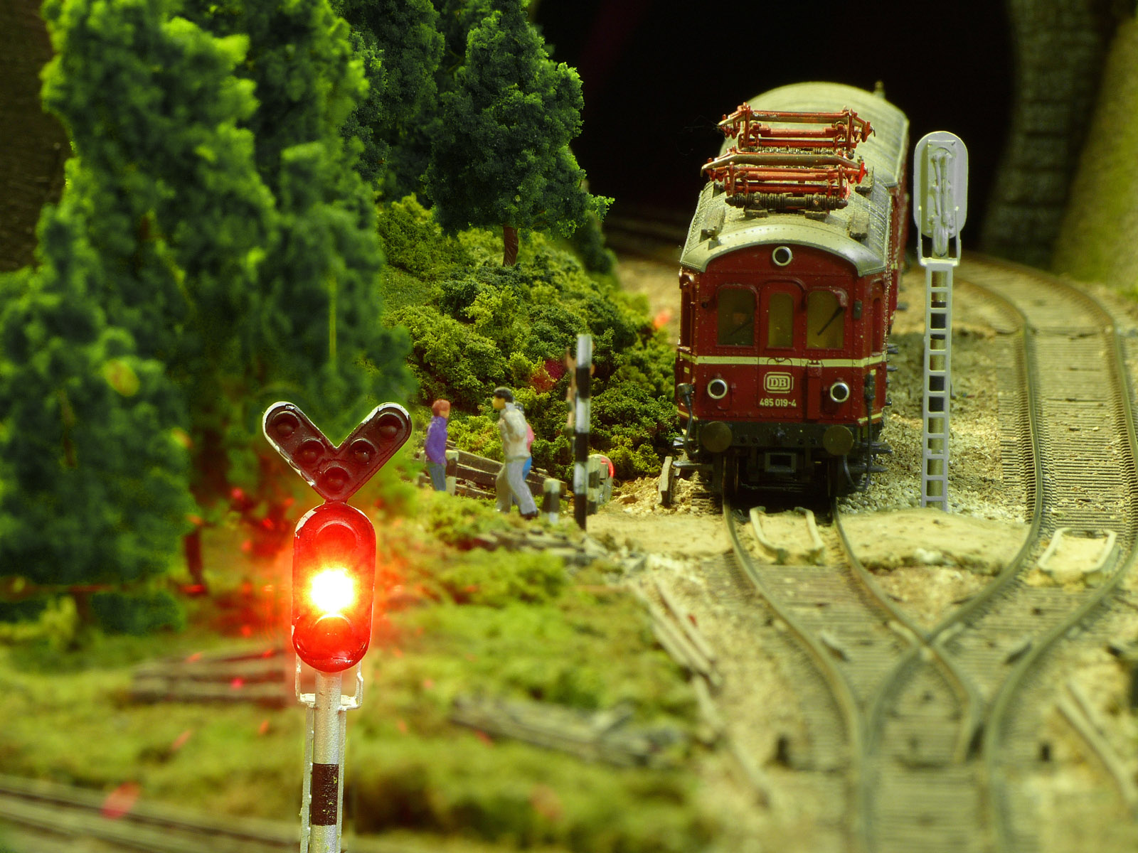

Por nuestra maqueta circula material diverso, creo haber visto rodar casi de todo por ella.
Subo un par de fotos de una unidad eléctrica 485 de la DB, material heredado de la DRG. Un bonito cacharro pienso.
