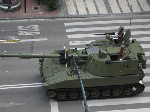

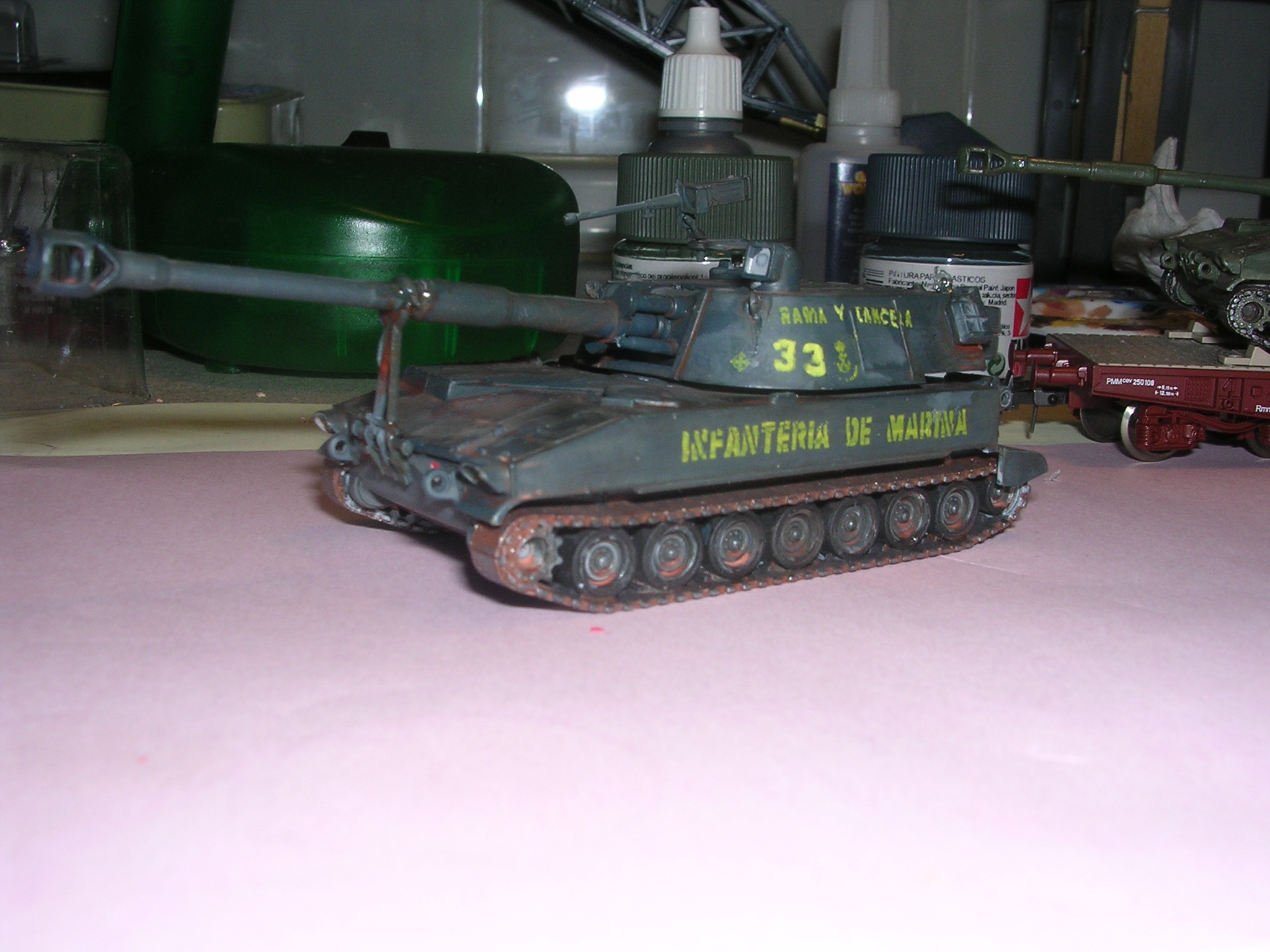

Estoy terminando otro M-109 en color gris-azul, me surgen 2 dudas de detalles:
¿de qué color se puede pintar la ventanilla de la especie de periscopio?
y la segunda duda es: en la parte superior hay dos agujeros diminutos uno delante de la ametralladora y otro en la esquina izquierda, ¿estos agujeros pueden ser para poner las antena?
Gracias, espero poner las fotos una vez termine este modelo
Nota 14 Dic 2009 21:52
Mensajes: 1141
Registrado: 01 Sep 2009 09:07
Una foto del M-109 pintado en gris azulado. Como se puede ver la ventanilla del periscopio no tiene color.

galloro, no veo por ningun lado para que pueden servir esos orificios, la antena va situada en el lado trasero-derecho.Supongo que en las instrucciones se vera algo.Es posible que sirvan para unos rotatorios, practica habitual en el ejercito aleman cuando circulan por carretera.En cuanto al telescopio,pintalo en negro o gris oscuro y barniz brillante(o pintura brillo).
Saludos y al ataque

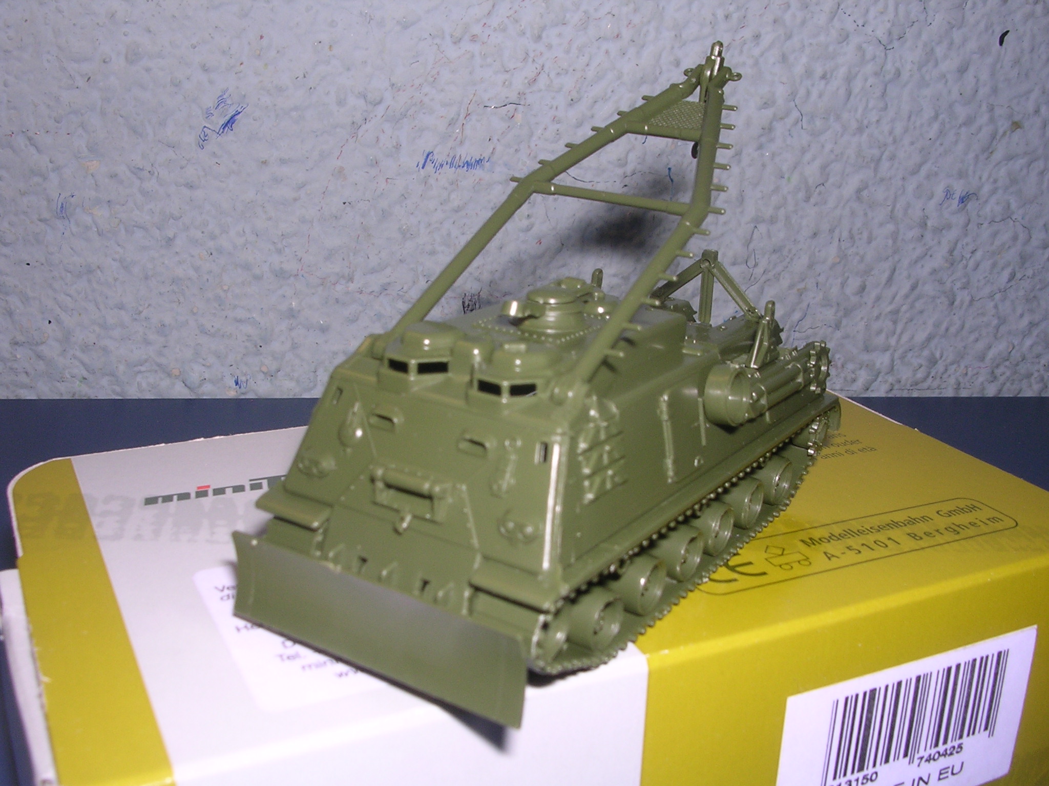

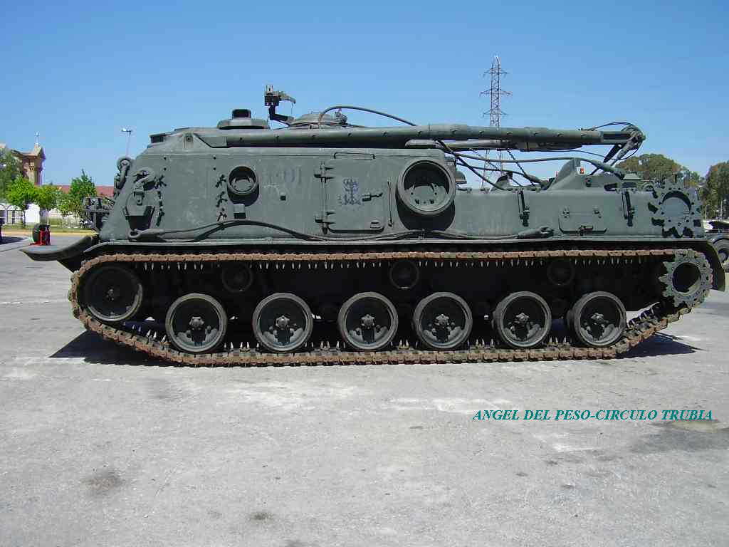

Pongo unas fotos del M-88 que está esperando ser pintado, yo también estaba esperando para echarme de reyes un aerógrafo y pintarlo mejor.
Si tenéis información o fotos sobre este carro, os lo agradecería para así ajustarme más a la realidad, sigo teniendo las calcas que simulan el TEAR del año 1985 así que si es de esa época mejor y de lo contrario, también me vendrán bien.

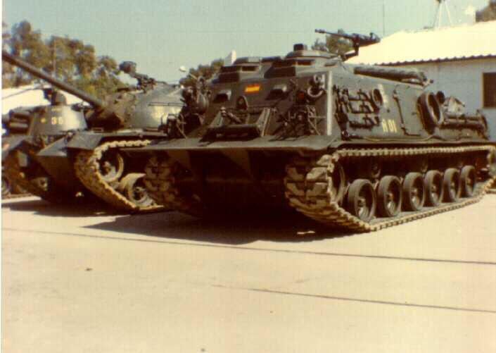

Buenas: Galloro, el M-88 no es una pieza muy fotografiada, paso un par de fotos, una es de los 80 y la otra posterior.
M-88 4.jpg (28.62 KiB) Visto 2647 veces

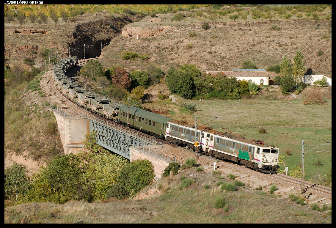

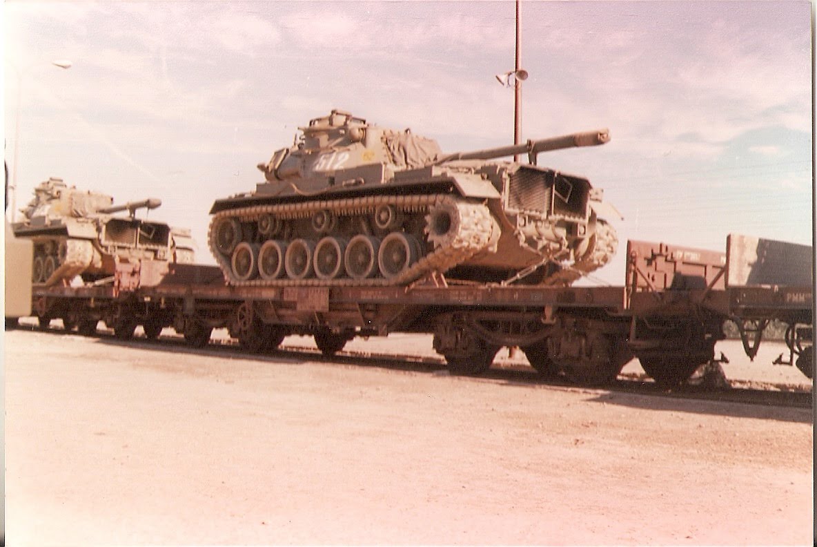

Muy buena disribución de vehículos, fjcm, así cubres varios tipos de unidades muy variadas. Por cierto, no importa lo del gálibo en el caso del transporte de los Leopard en las plataformas PMM, ya que esa plataforma es la estándar para le transporte de carros y vehículos pesados, de hecho, en la página 26 de este hilo tienes una foto de un Leo sobre una de esas plataformas en la que se ve como se salen por los lados las orugas.
De paso y ya puestos, aquí pongo una foto que me encontré por internet de un transporte de los nuevos Leo 2E.

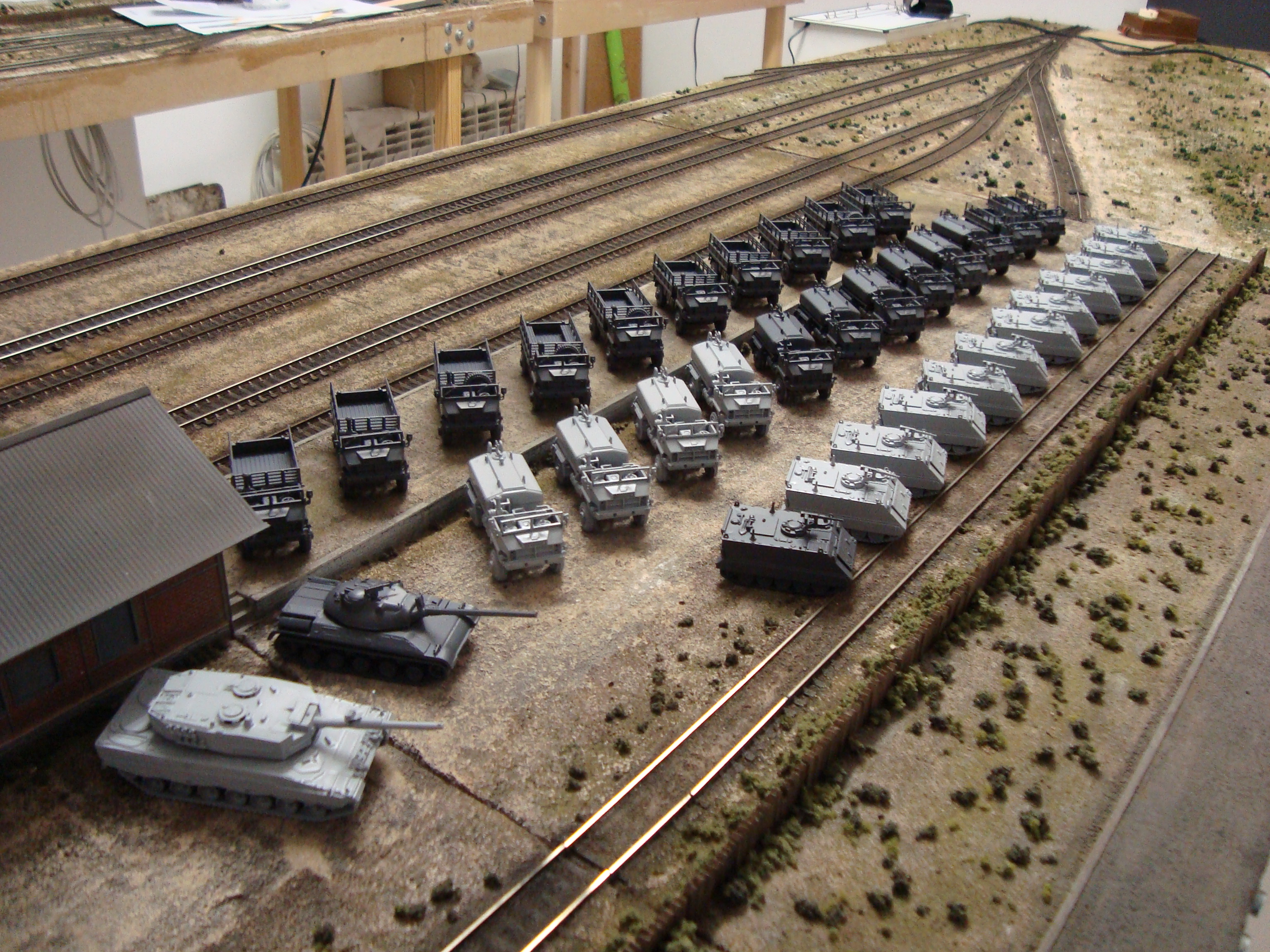

Acabados los trabajos de montaje y a falta de algun detalle como las ruedas de repuesto, esta mañana he estado aparejando y aqui muestro mi parque movil a falta de los Comet y de otros 5 AMX:
He utilizado dos tipos de aparejo por lo cual hay vehículos mas oscuros que otros. Los toldos y las capotas de los camiones he pensado pintarlas aparte con la misma pintura verde pero añadiendo una pizca de blanco o arena para que exista mas contraste con las carrocerias. Un saludo.

:shock: :shock: :shock: :shock: :shock: :shock: es real o alucinacion?Pon mas fotos de esa maqueta con los trenes con tanques y eso :o :o :shock: :shock:
